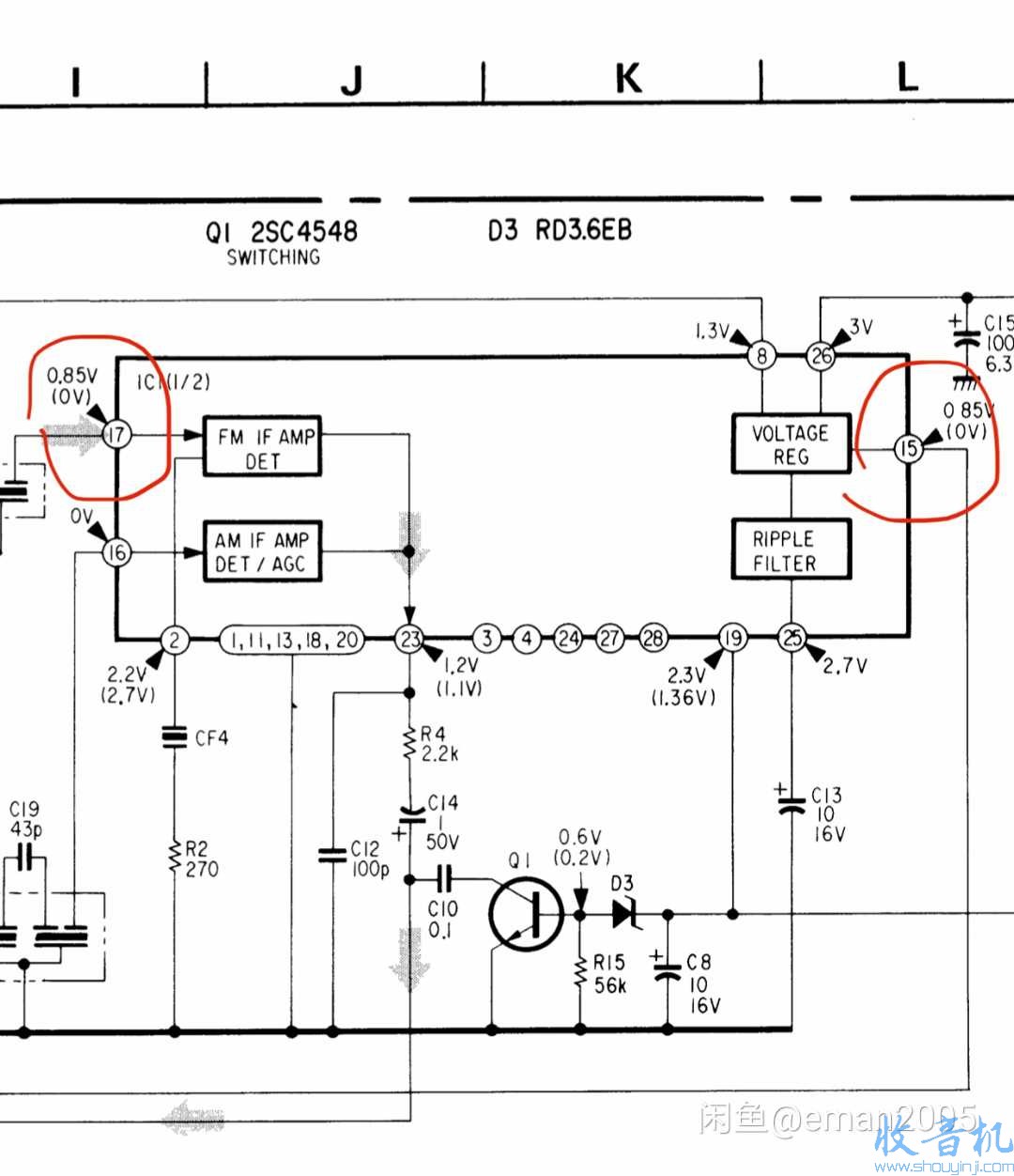

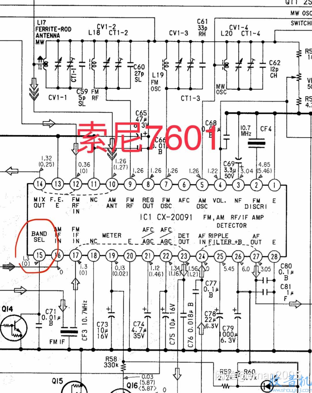

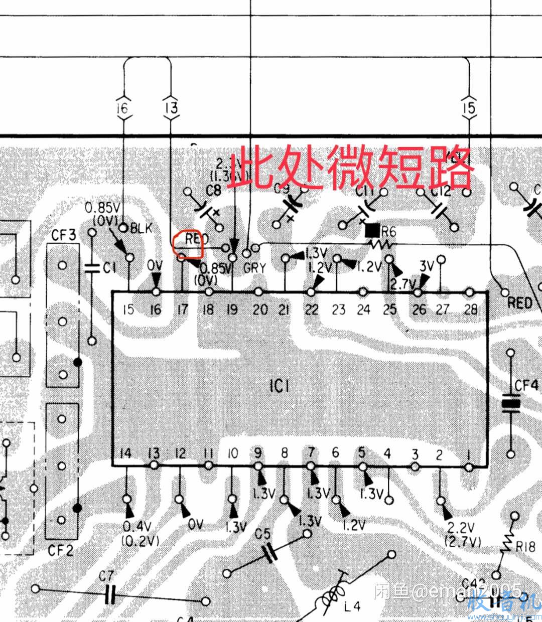

       换完了所有电容后,试机发现中波很好,声音也很好,没有开机延时而且左右声道音量对称无失真,说明电容换的正确,解码和功放部分基本没有问题。本想着万事大吉了,但是切换到调频波段依然还是中波的声音,似乎是波段开关失灵了。根据经验,这个故障应该不简单,因为波段开关外观没有任何生锈腐蚀不大可能接触不良,而且更换电容过程中不会触及波段开关。于是开始找图纸,确定波段切换原理。22W的图纸找不到,而且从印制板走线看也不能直观看出开关的走线,因为被很多飞线和胶带 元件遮挡,眼花缭乱....于是只有参照33W的图纸,发现33W用的芯片是20075而22W用的20091,两者引脚数量一样,根据经验,引脚功能应该差别不大,33W的15脚在调频调幅状态下,电平一高一低,很有可能是用来切换波段的。图纸显示确实这个引脚连接着波段开关,在悬空时工作在调频,接地时切换到中波。回忆起索尼7601收音机似乎也用的20091芯片,所以打开7601图纸确认,的确是20091而且15脚功能是Band selection,我的判断是对的。用万用表测量15脚对地电阻,无论波段开关在哪一档,都显示低阻抗这显然是不对的,难怪波段无法切换,难道切换回路有短路,而且这个短路并联于波段开关? 15脚只有一个103电容接地,难道这个电容短路?拆下电容测量未见异常,15脚还是对地短路,说明不是电容问题,于是装回。这时候开始胡思乱想了,注意到19脚在调频调幅下工作电压也不同,难道波段切换还跟它有关?但是分析19脚外围电路,发现19脚为调谐指示而已,他的状态会控制调谐灯的亮灭,同时会触发Q1来实现无台时候的软静噪,所以19脚应该排除了嫌疑。整个波段切换回路非常简单没有发现短路点,难道20075挂了?!到此黔驴技穷陷入困境。最后回归了最基本原则,确定芯片静态工作电压。在调频状态下,照着图纸挨个测每只脚的电压,发现除了15脚不正常之外,17脚也为0V与图纸不符,正常应该0.85V。难道鬼在这里藏着,难道17脚外围有元件短路? 于是用万用表测量对地电阻,果然是低阻!顺着17脚外围用放大镜仔细观察,眼前一亮,发现17脚覆铜线有一根极细的焊丝触碰到了地,去除之后调频好了!原来是因为17脚调频中放输入对地短路造成的波段无法切换的问题,根本与波段切换无关,这个问题确实非常的少见,也无法按照常理判断分析出来,这就是难度所在。
       问题得到解决,总结一下类似故障的解决办法的几个点:无图纸的时候,借鉴其他机型的电路图来推测;与图纸标准电压对比;遇到密集的焊接,尽量用吸烙铁和足够的无酸助焊剂,焊完一处就立即检查确定无误,否则就会发生以上类似的杯具,非常难排查。
