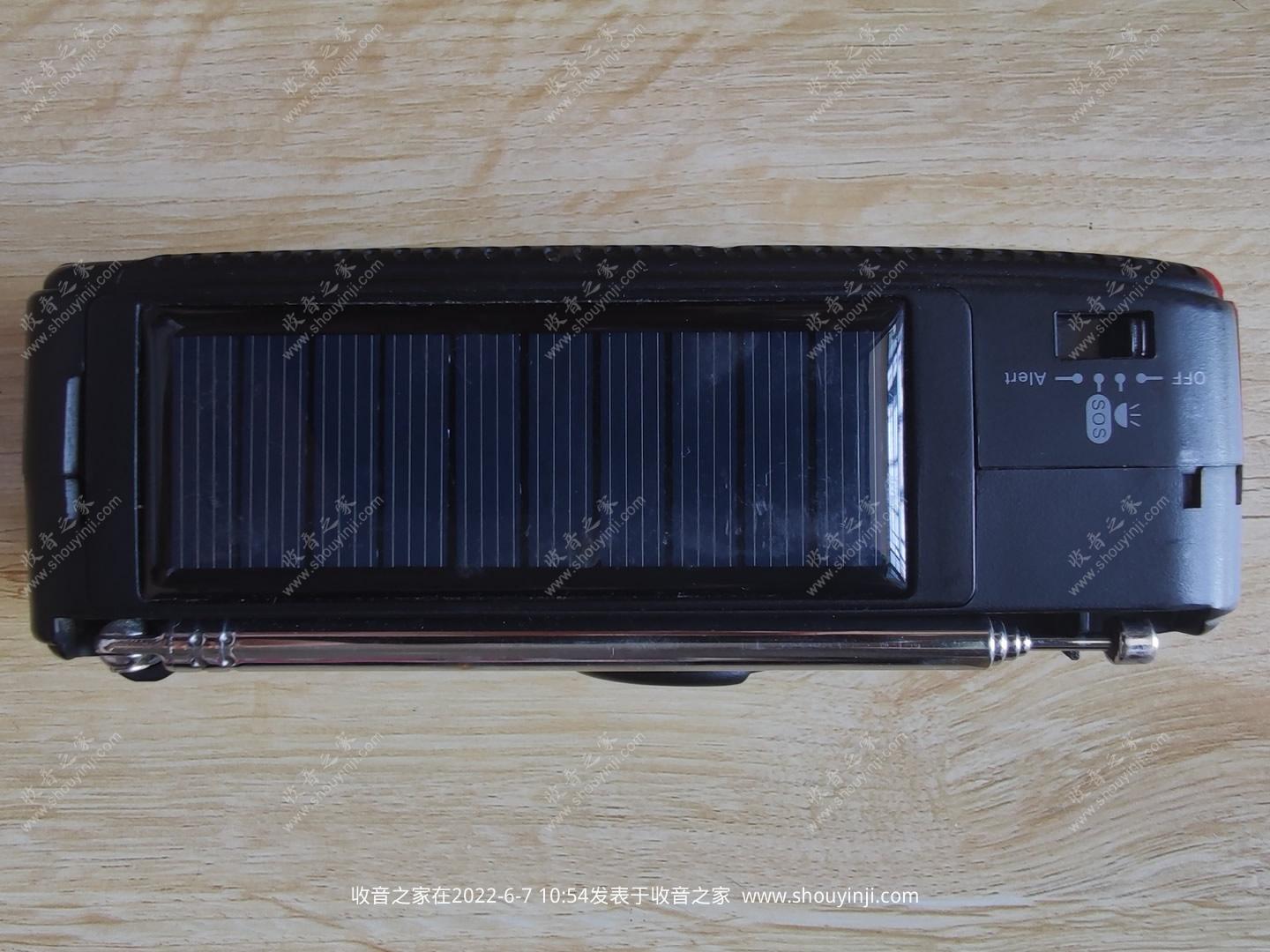

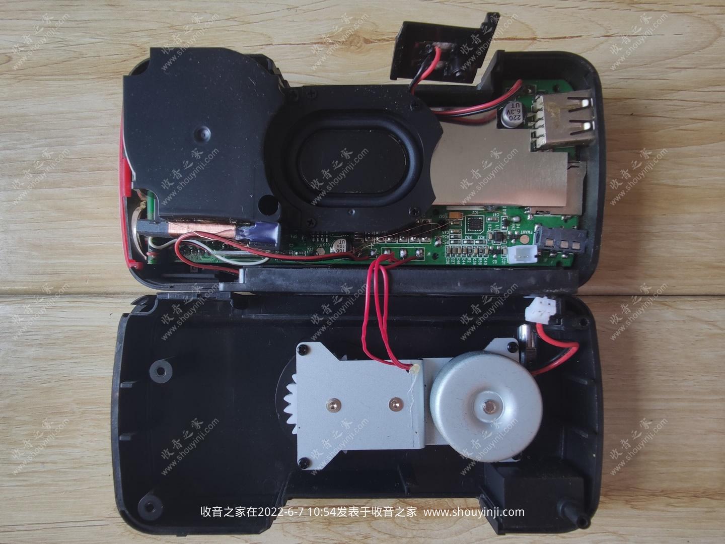

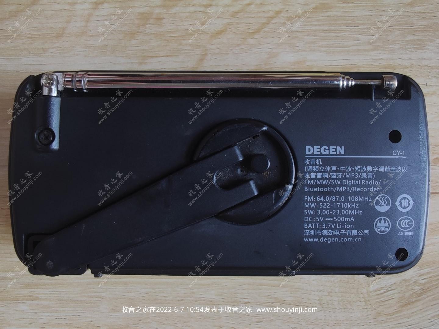

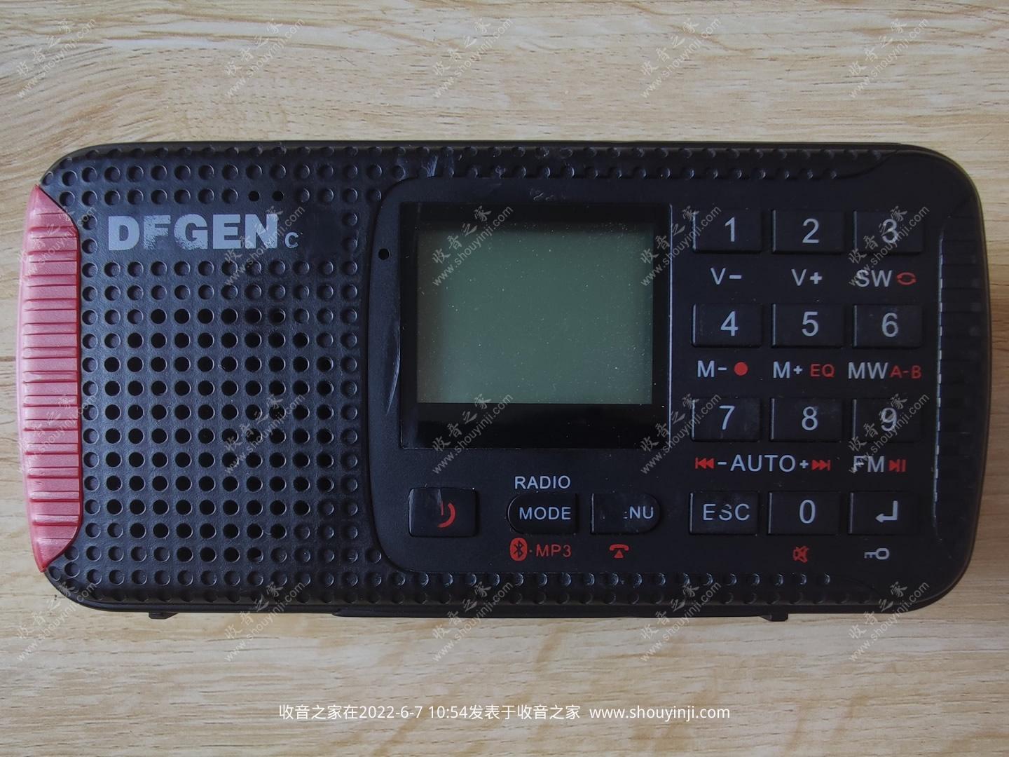

这机使用BL-5C电池,功能很多,除了全波段收音机,还有带蓝牙音响、插卡播放、电筒、太阳能充电/手摇充电功能。

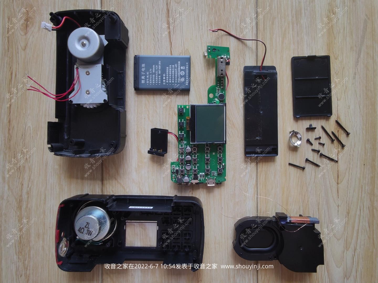

拆机开始
太阳能板

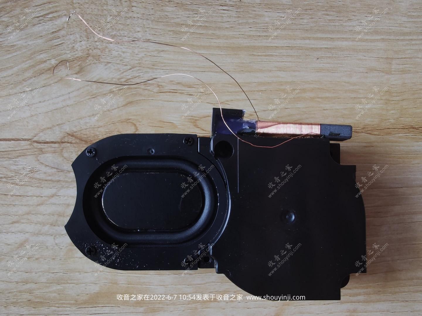

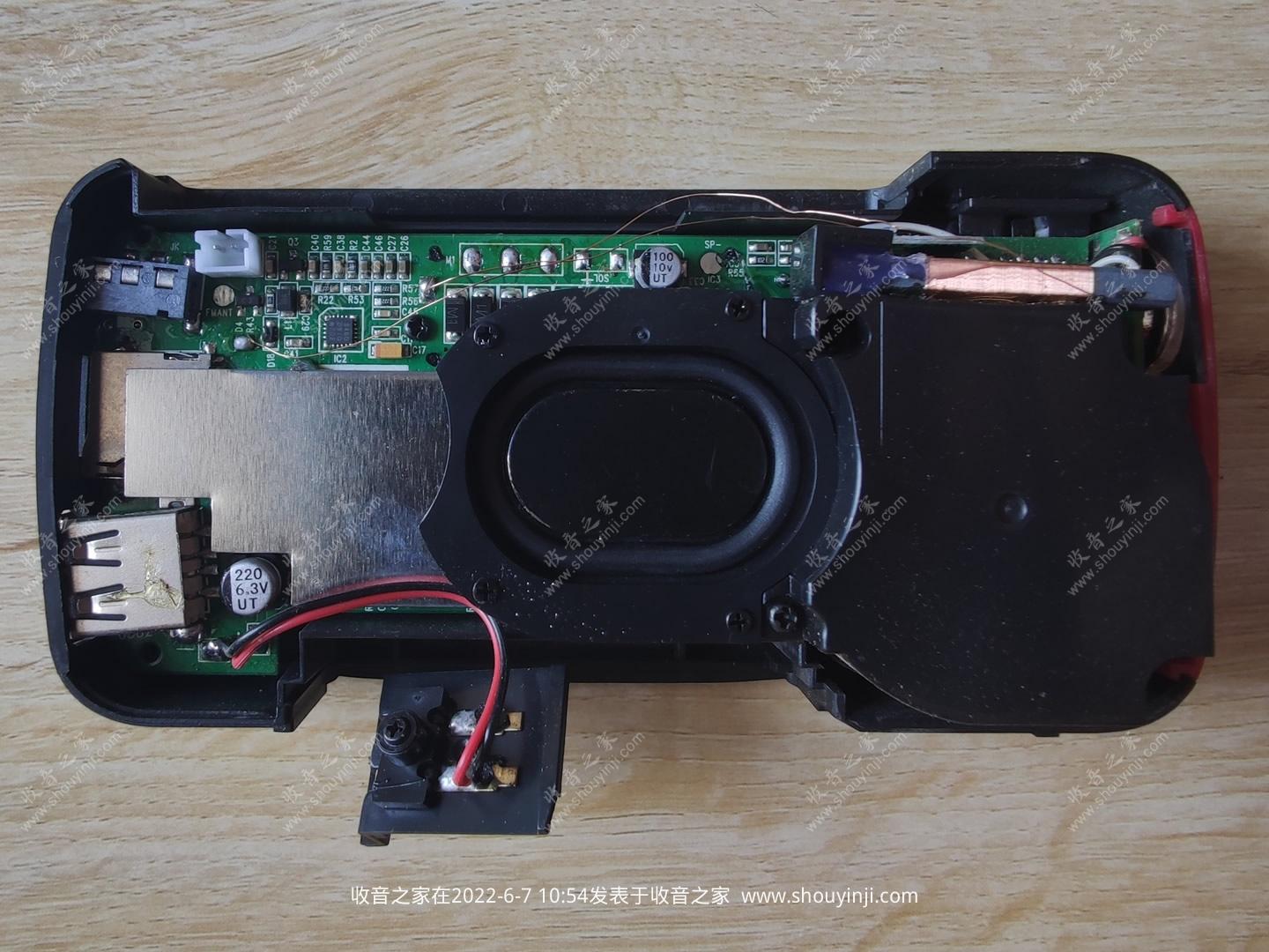

低音辐射盆

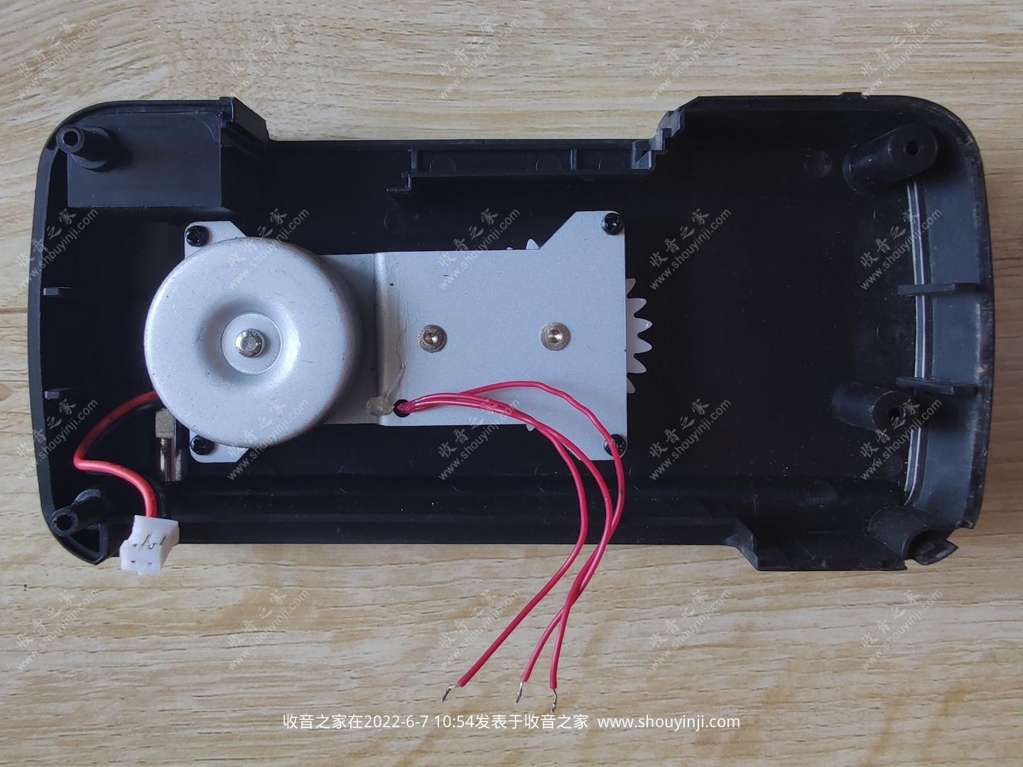

微型无刷发电机

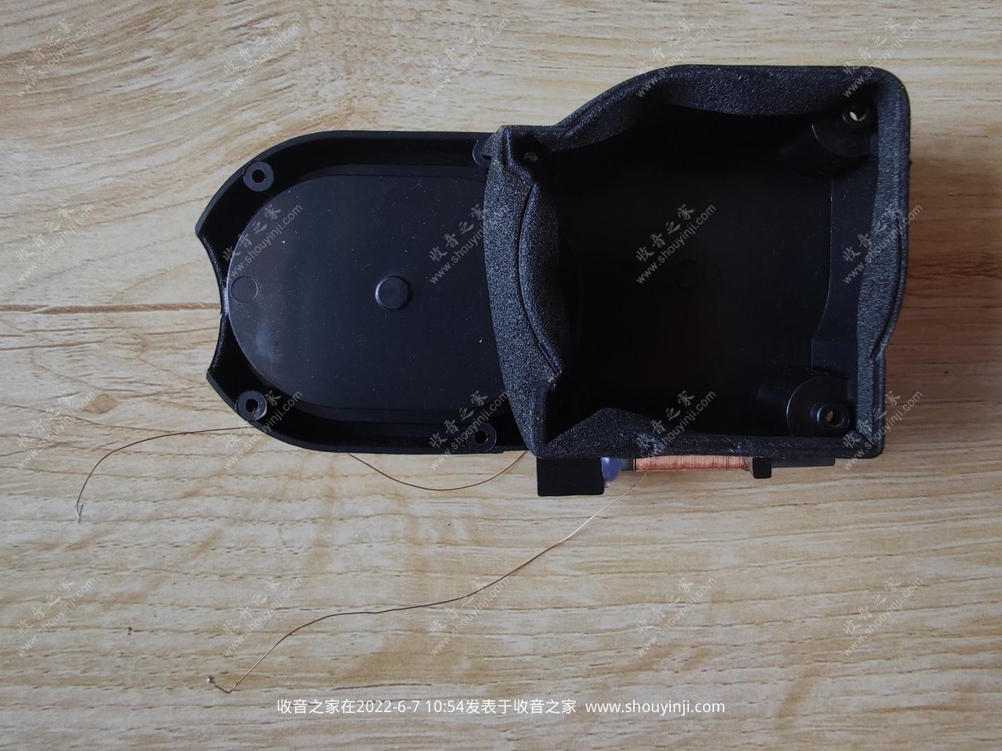

独立音箱腔体

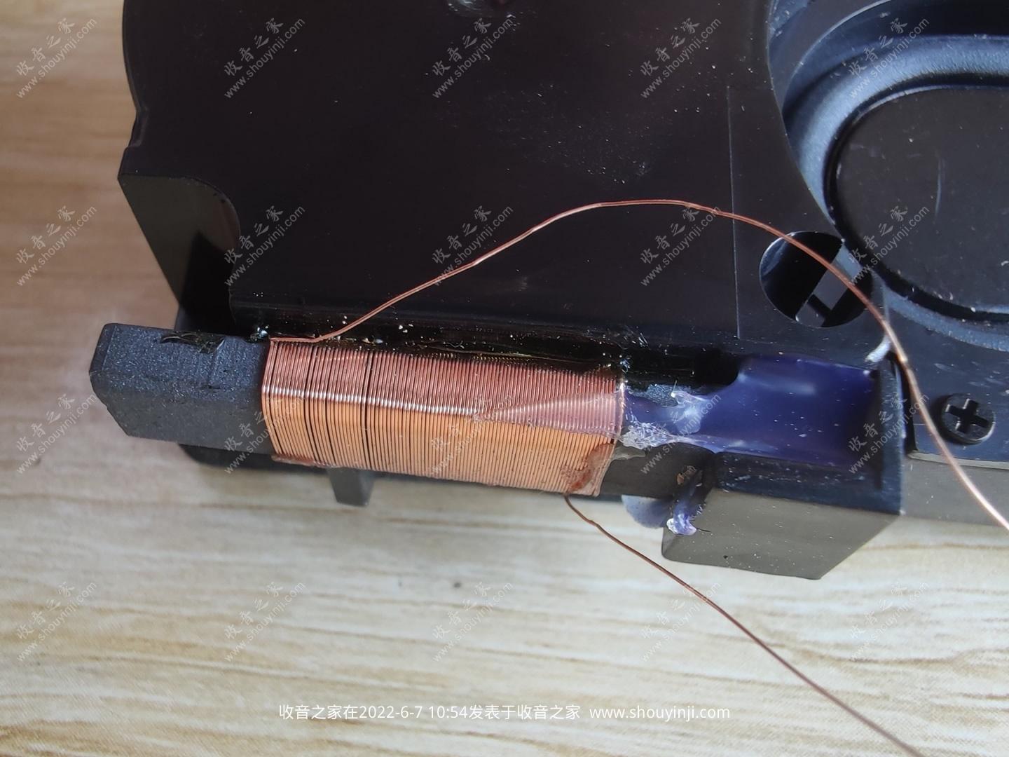

磁棒天线长3.5m

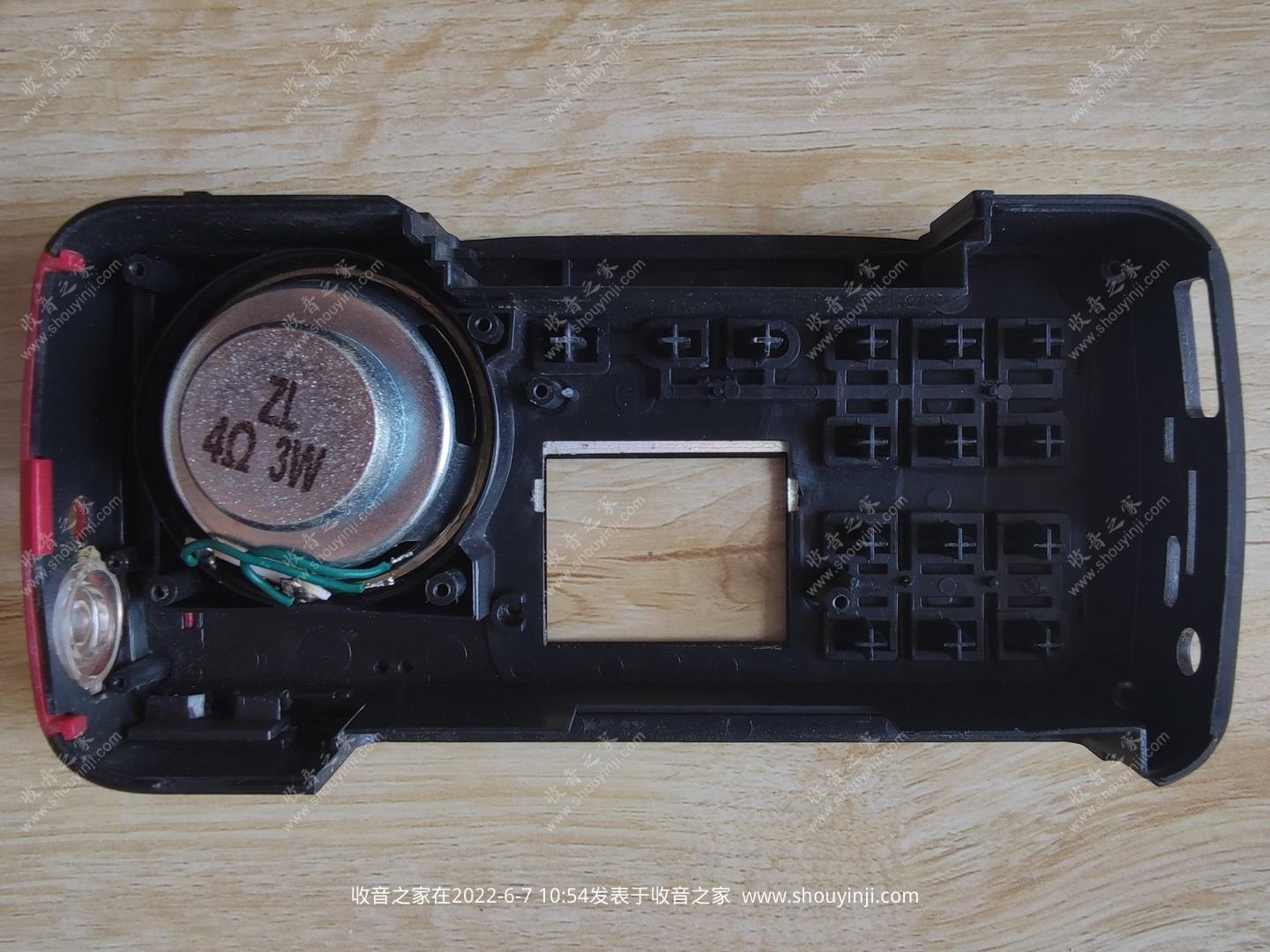

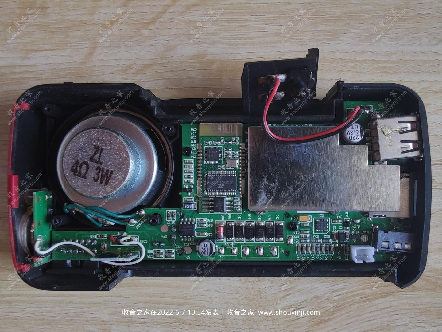

喇叭4Ω 3W

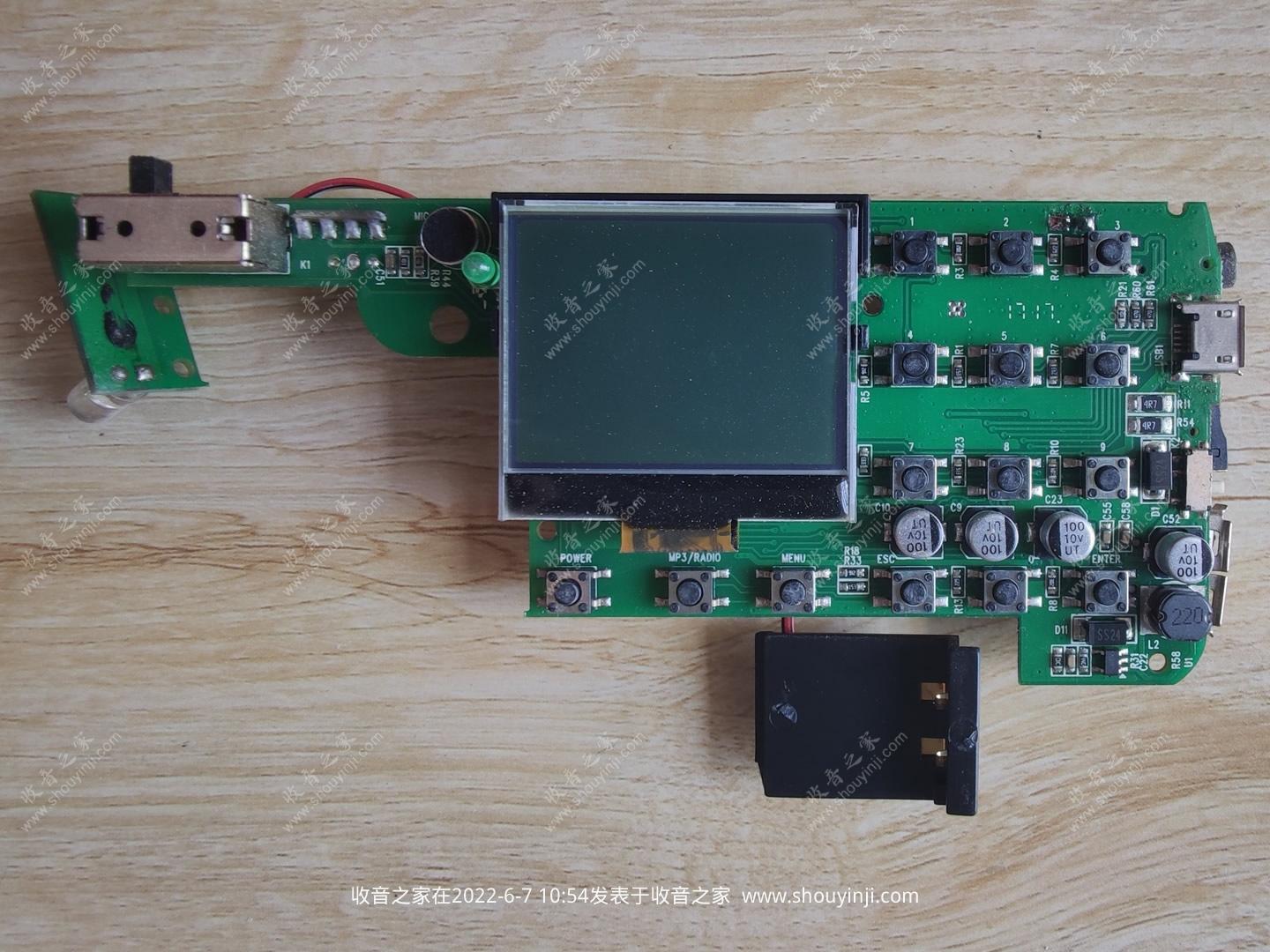

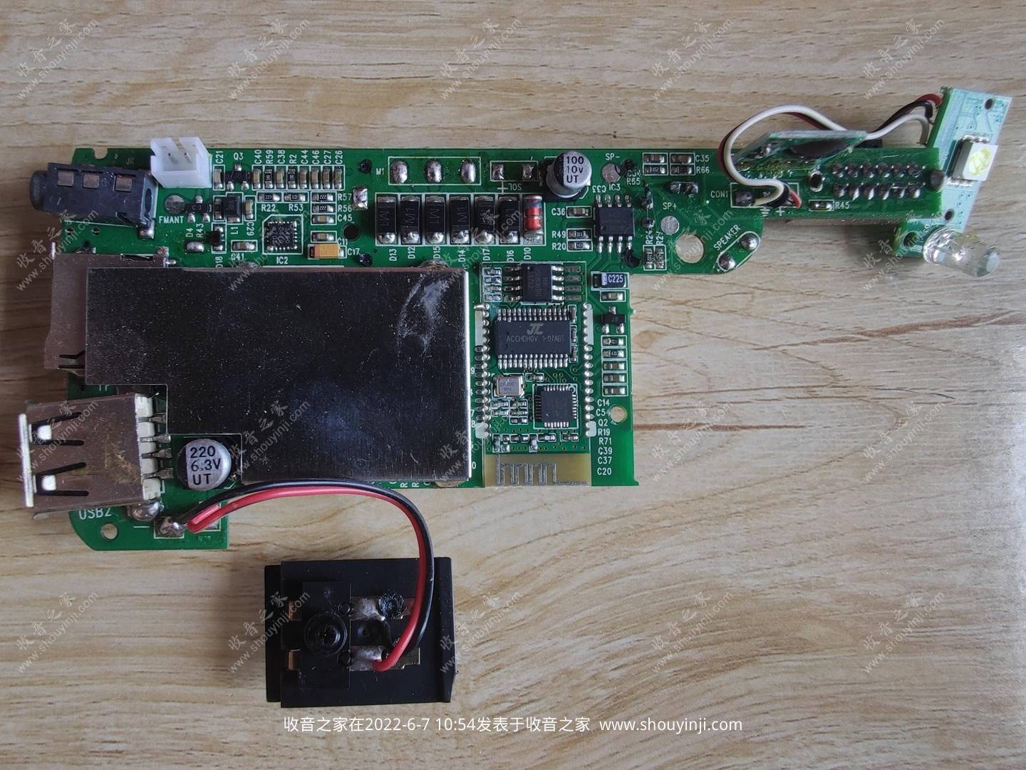

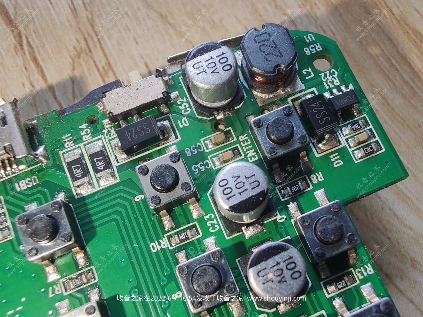

主板(操作面板)

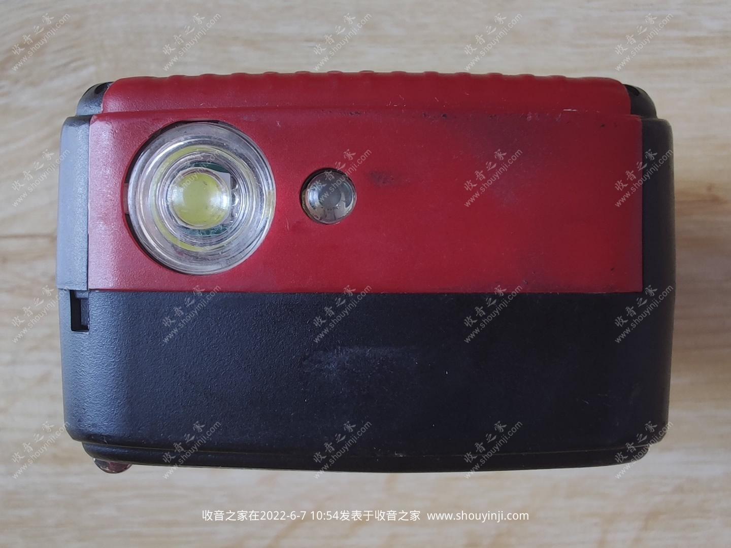

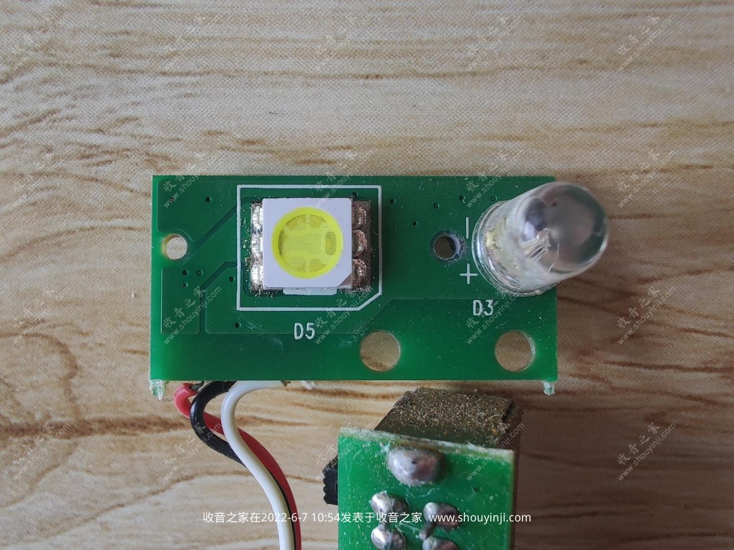

LED电筒

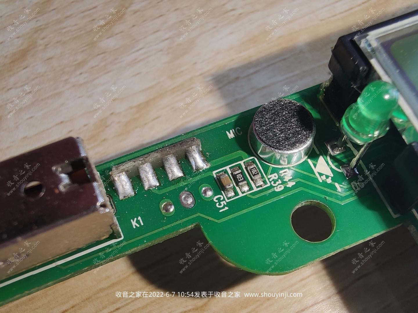

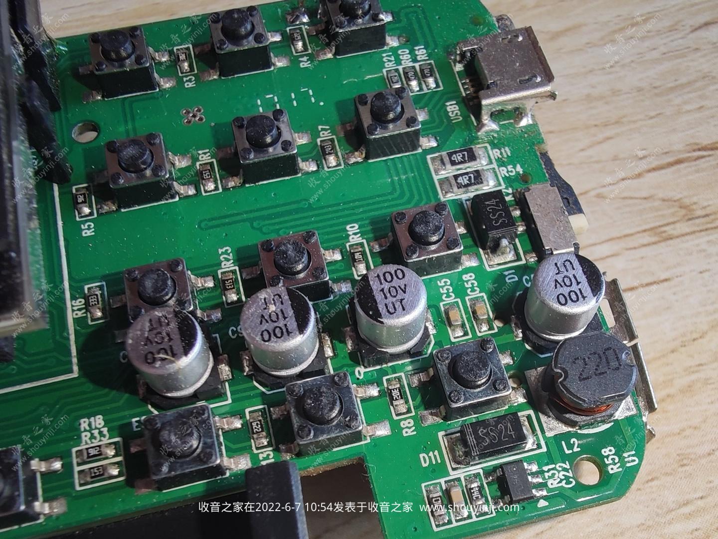

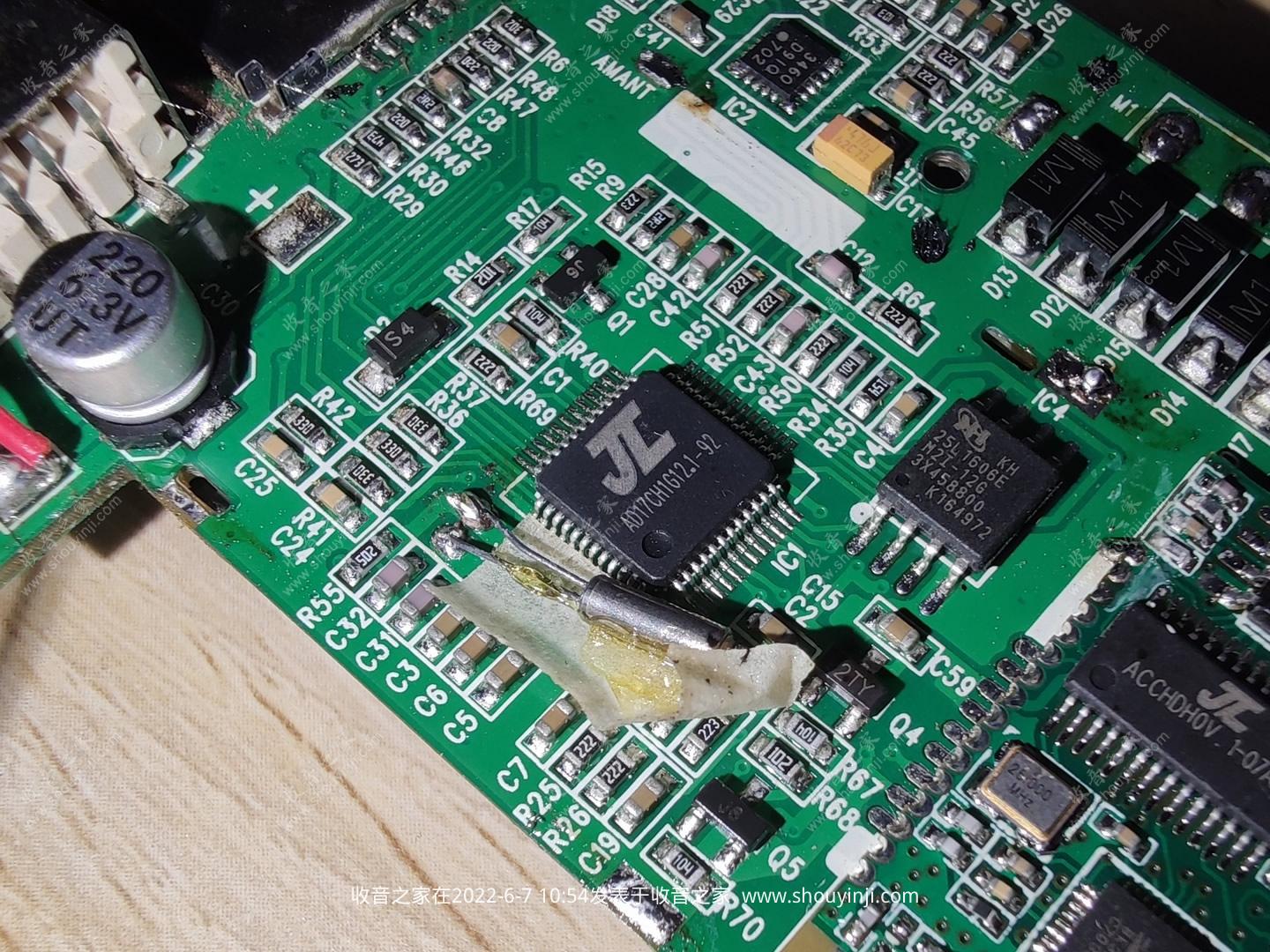

主板芯片很多,焊接密集

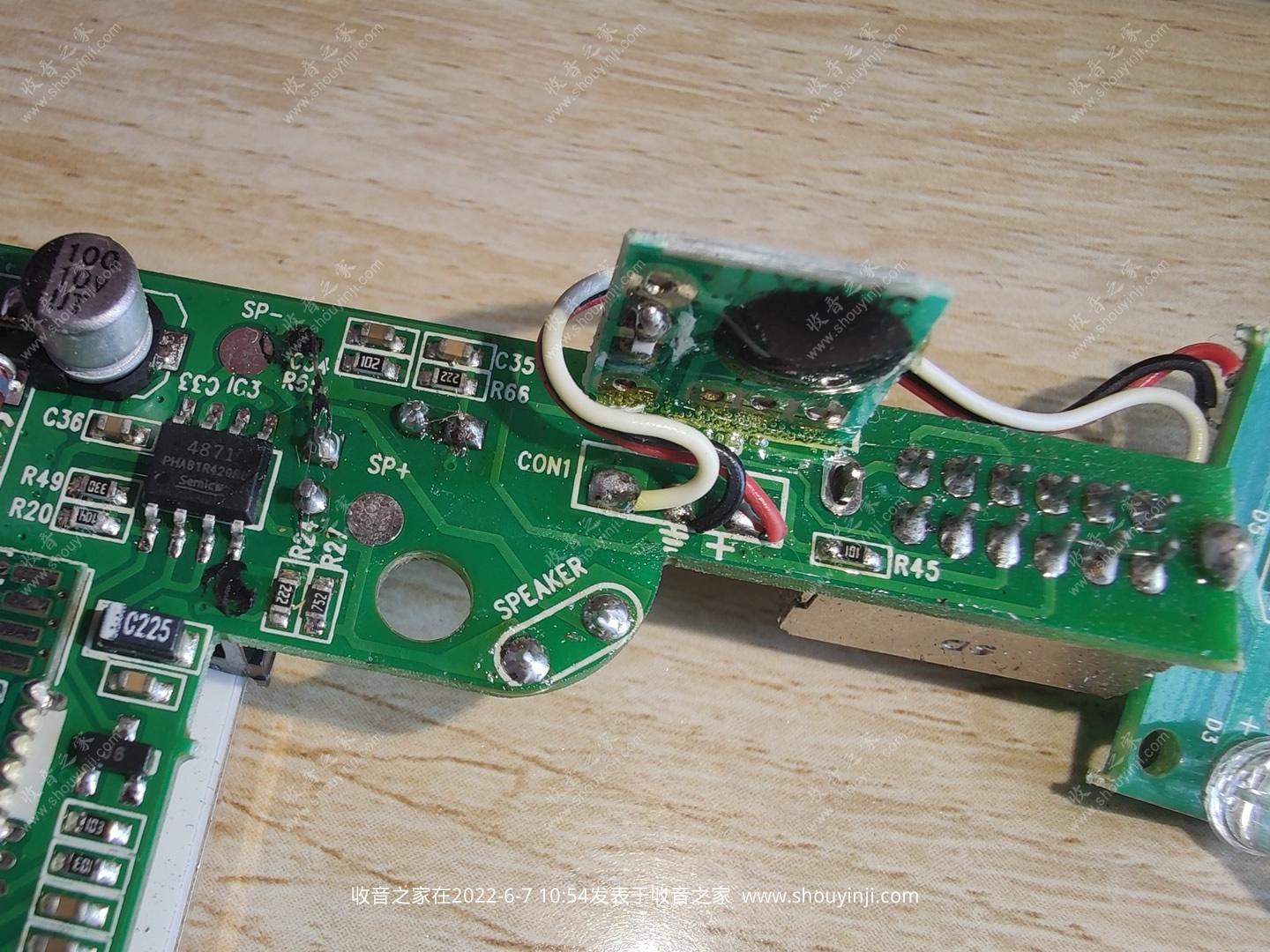

4871是3W单声道AB类功放IC

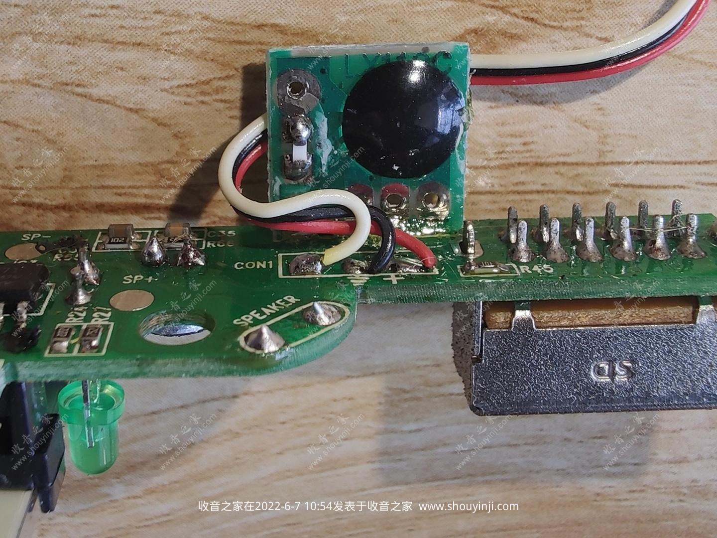

这颗“牛屎芯”可能是控制手电筒灯光闪烁的

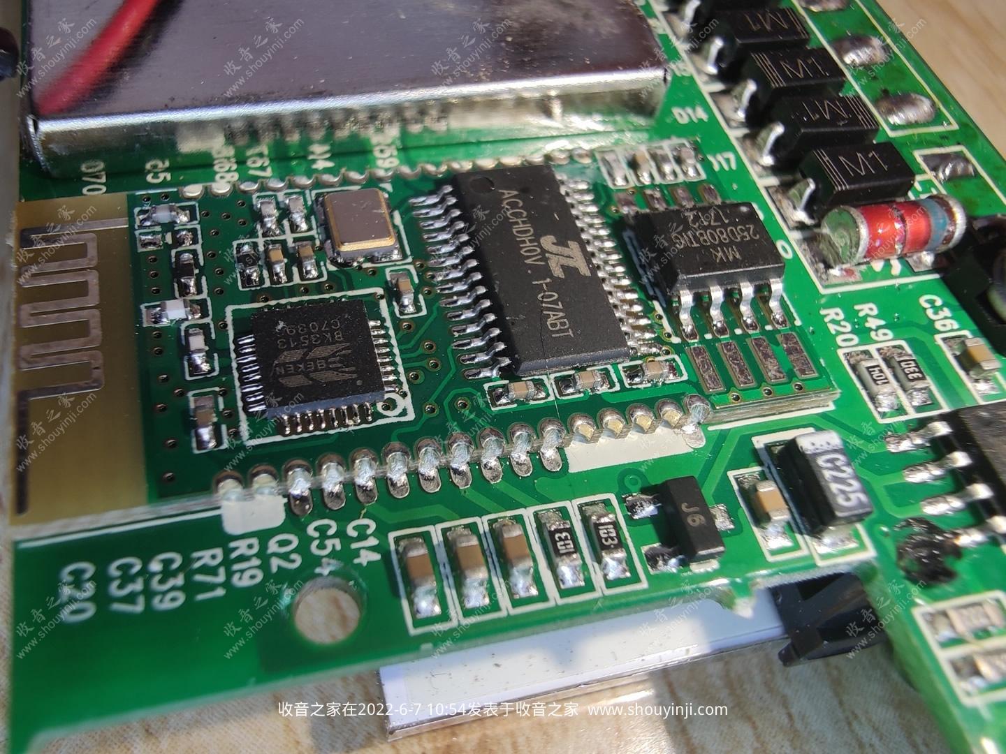

BK3513蓝牙模块,版本参数不详

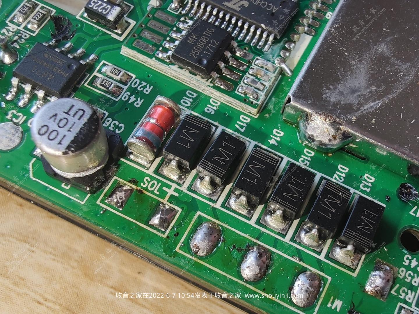

手摇发电,整流部分

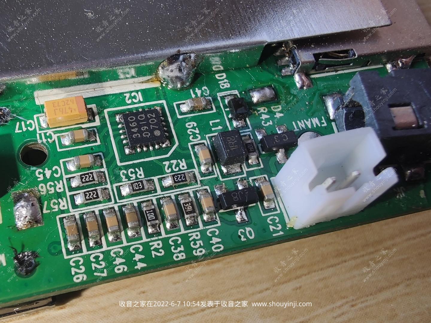

DSP芯片3460
隐蔽罩里面的,应该是液晶屏驱动IC
