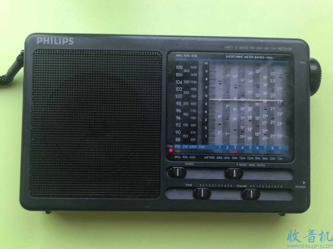

       我一直很钟爱飞利浦1835/1875的电路设计(特点介绍在后半段),因此玩了几十台还停不下来。在此把维修打理的经验心得作个总结,供大家参考,这些问题的分析思路和解决方法对于其它机器也是普遍适用的(纯分享,不接维修业务)。
       总结一下这个机型常见的问题主要有:无声或者音调失效,某些波段没动静 不收台或者灵敏度低,灵敏度问题具体表现为收台少,调谐灯不亮或者微亮,声音轻,失真等。究其原因,该机的元器件均使用的国际大牌的,但是随着时间推移,难免有氧化失效的问题。下面具体列出我见过的故障现象和排除方法。

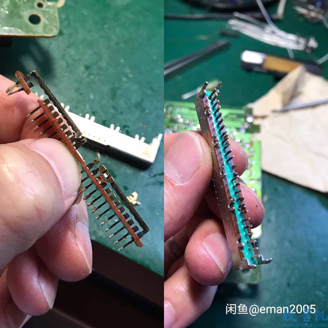

4. 波段开关的氧化清理。该机的波段开关密封的不好,触片很容易氧化发黑造成切换杂音或者接触不良甚至某波段无台。如果氧化不严重,可以注入除锈剂后多次来回拨动开关去除氧化层,如果无效,只有将开关拆下,然后拆开用砂纸去除动片静片的氧化,工作量大。

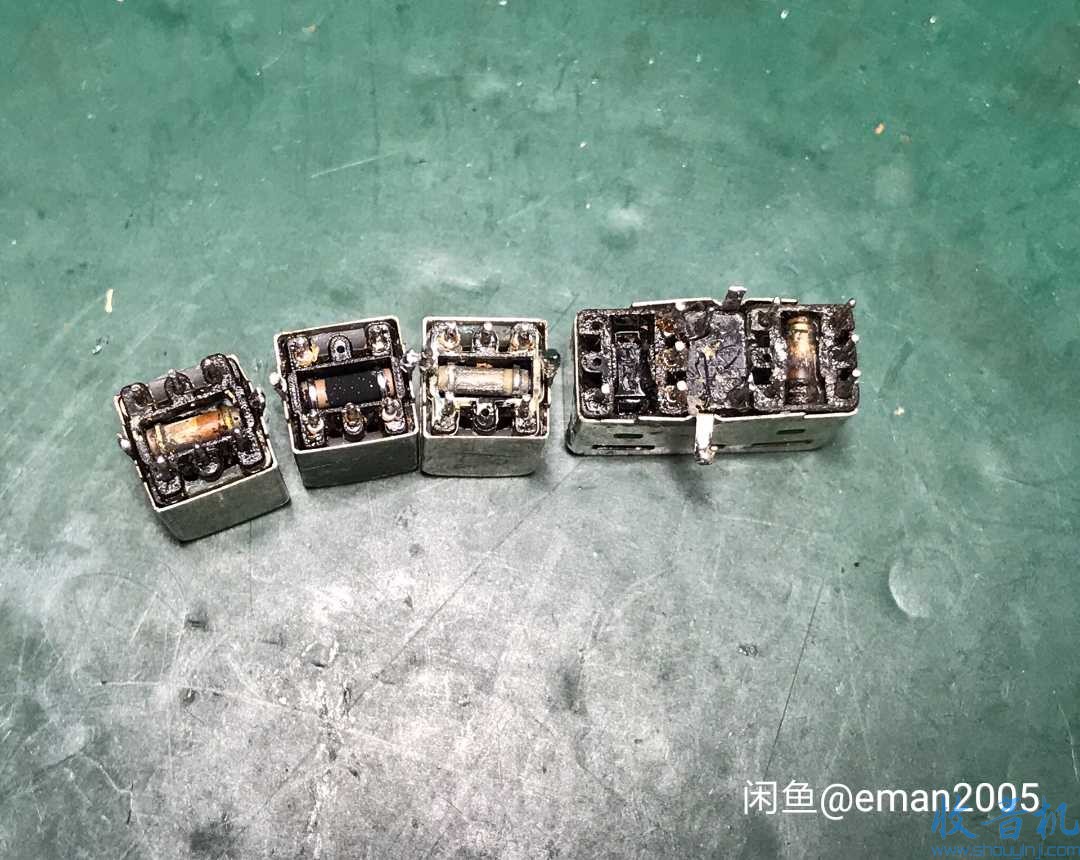

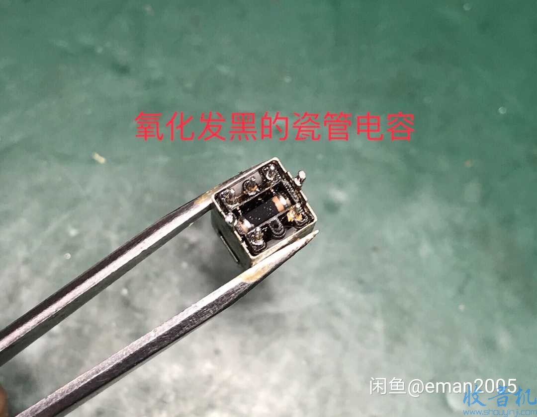

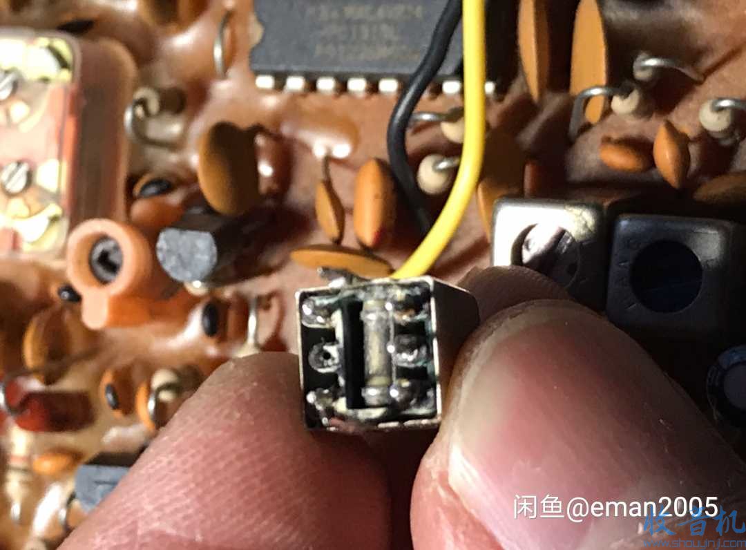

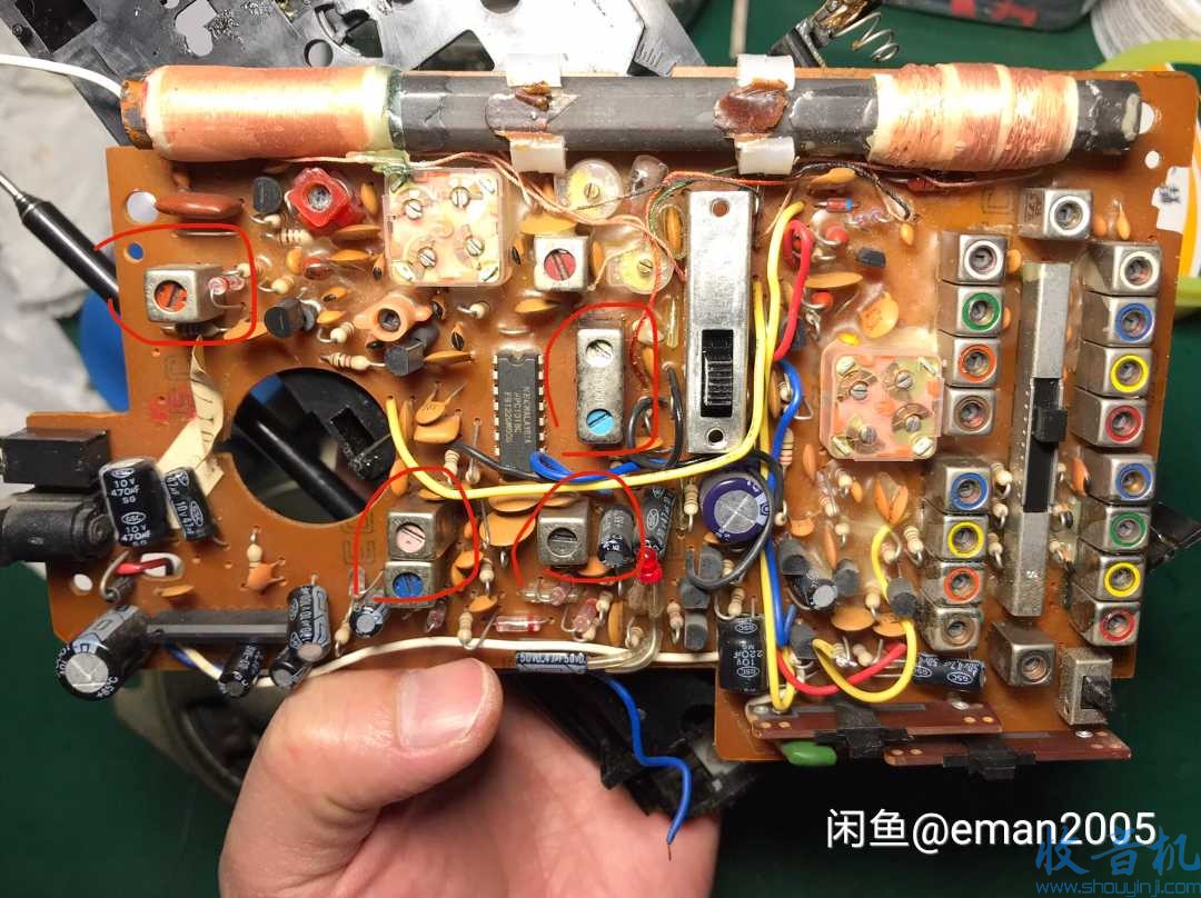

5. 调频灵敏度低。该机调频头使用分立元件,故障很少,灵敏度低应该重点怀疑中频输出变压器,其次是个别瓷片电容。我只遇到一起瓷片电容短路造成灵敏度低的问题,因此重点说说中频变压器也就是中周的问题。该机使用的中周都自带有瓷管谐振电容,这种电容有个通病就是时间久了氧化发黑导致中周失谐,Q值严重降低,使得信号传输效率降低,没有足够的中频信号输入中放从而导致灵敏度低,调谐灯没法点亮和音质不佳的问题。这个氧化问题在其他品牌机型上,无论低端还是高级机都普遍存在。修复方法唯有捣碎了更换新的,最好换后用蜡密封。此处调频用的瓷管电容为82P,没有瓷管电容, 用优质的瓷片电容焊在主板上也可以,然后略加调整使得效果最佳。比例鉴频这两枚鉴频中周对鉴频增益和动态范围影响极大,对用户来说就是灵敏度和音质的影响,如果通过调整两个中周,效果还是不能令人满意,那就必须按照变频中周的方法,拆掉更换瓷管电容,此处用的大概还是82p的。

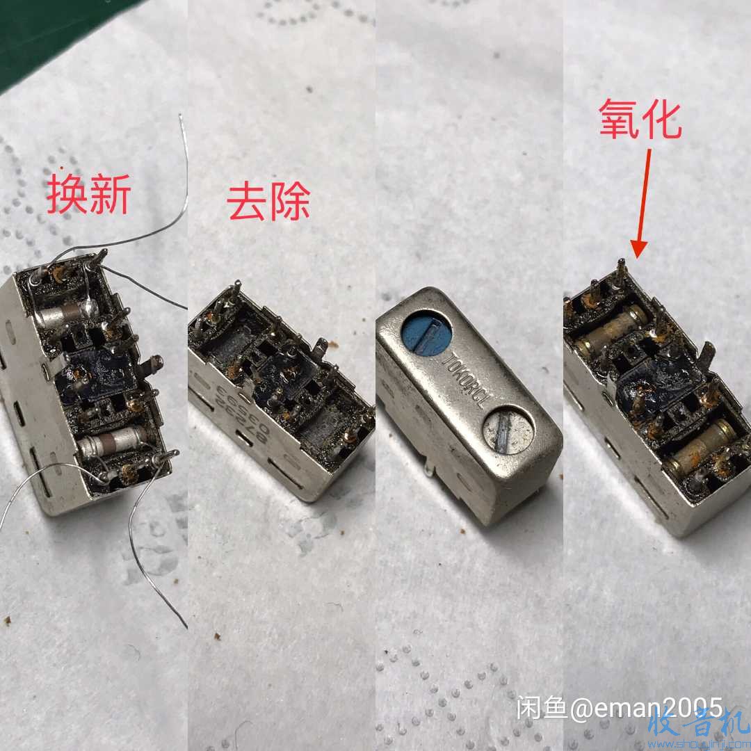

6. 调幅灵敏度低,表现为调谐灯不亮,声音小,重点还是怀疑中周问题。调幅通道上有三个中周,有变频后的双调谐中放和检波输出中周。如果通过调整这三个中周依然灵敏度低,那么就得更换中周槽路瓷管电容了。双调谐中周和一个滤波器被一起封装在屏蔽罩内,拆除这个中周是不容易的,我的操作是先用空心针把中周和滤波器各脚与PCB分离开,然后再焊接屏蔽罩这时候就很容易取下整个模块,拆下来后,就可以看到槽路电容了,捣碎取下,根据电路图,将新的焊到对应的脚上再装回,此处用的电容为150P。在操作的过程中一定要小心,因为中周线圈接头与中周引脚衔接处很容易断掉! 在装回主板之前,一定要用万用表检查确定好!检波输出中周更换的方法雷同。经过此番打理过后,略微统调,机器性能一般都会有爆表的感觉。
