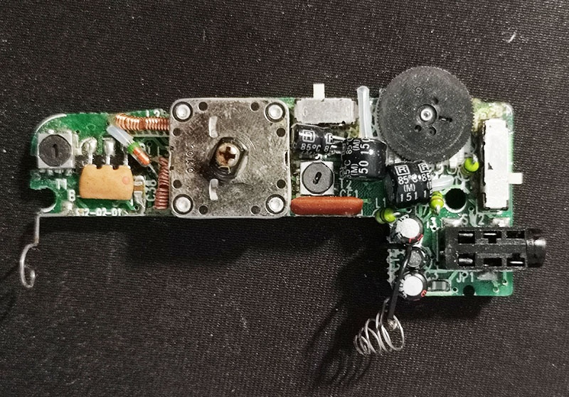

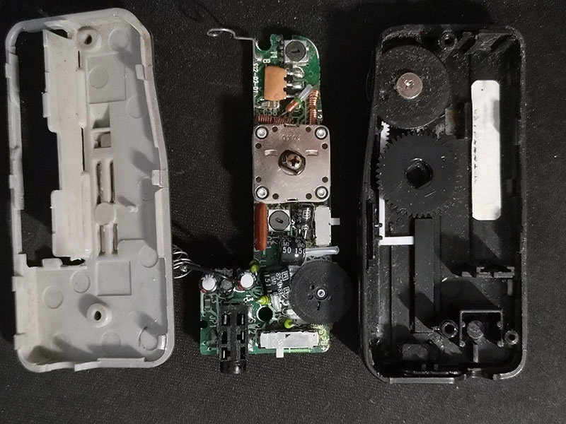

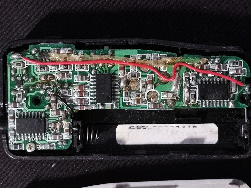

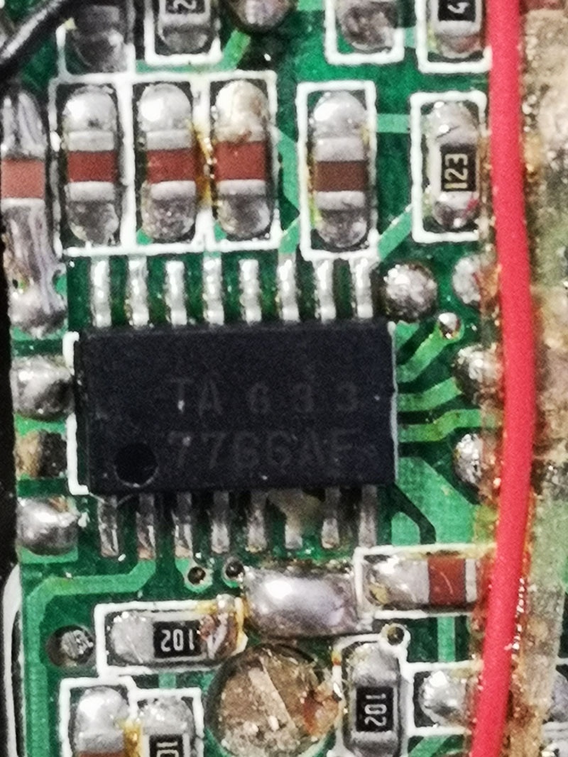

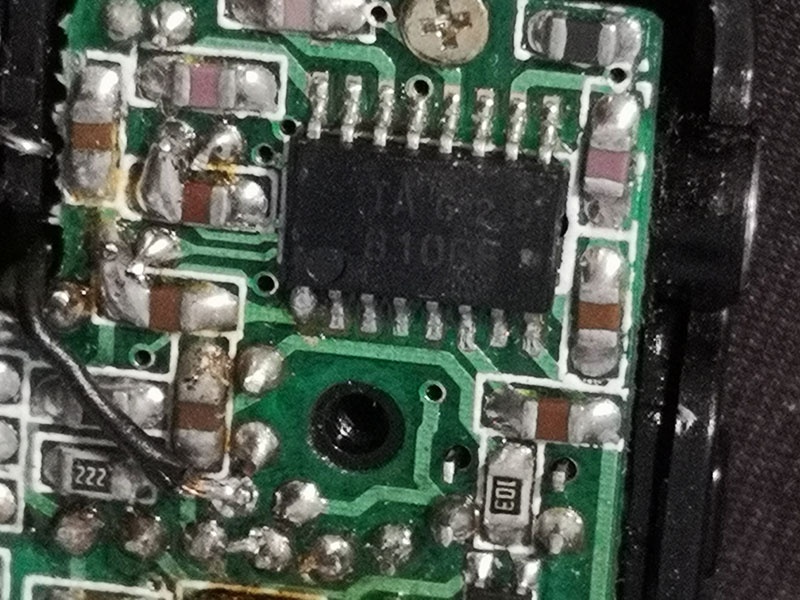

采用:TA7792 高放和中频放大,TA7766 立体声解码,TA8106 音频功放。
耳放输出,1.5七号电池一节。

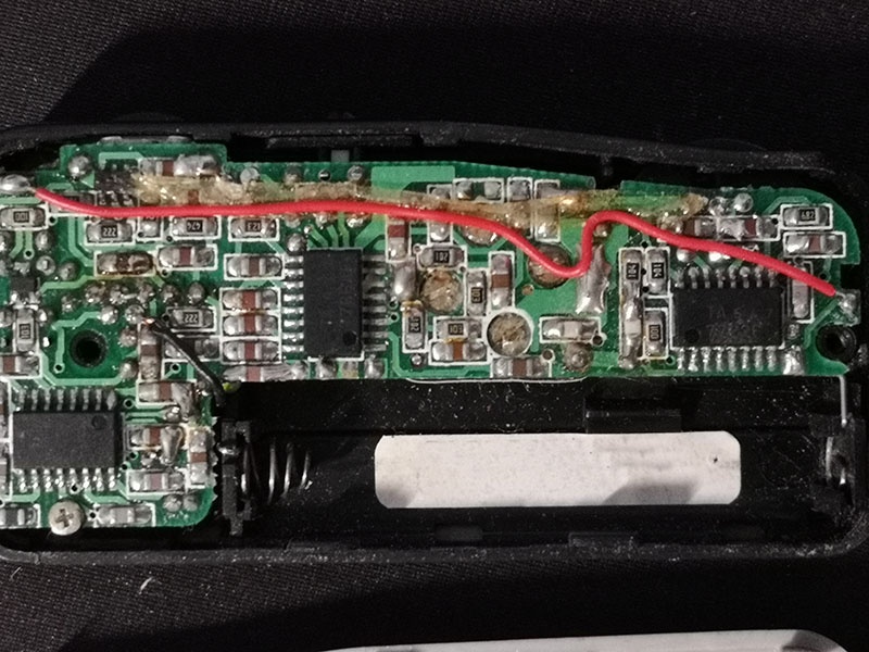

板子上的红线是原有的吗?
bg8ex
发表于 2021-11-1 08:01:49 | 显示全部楼层 | 发消息
收音之家 发表于 2021-10-31 19:33
板子上的红线是原有的吗?
是的,我也怀疑过,原有的。
发表于 2021-11-1 22:15:02 | 显示全部楼层 | 发消息
bg8ex 发表于 2021-11-1 08:01
是的,我也怀疑过,原有的。
我看了一下以前的拆机,确实有根线!
