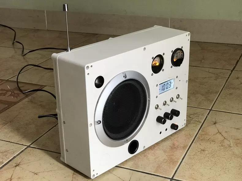

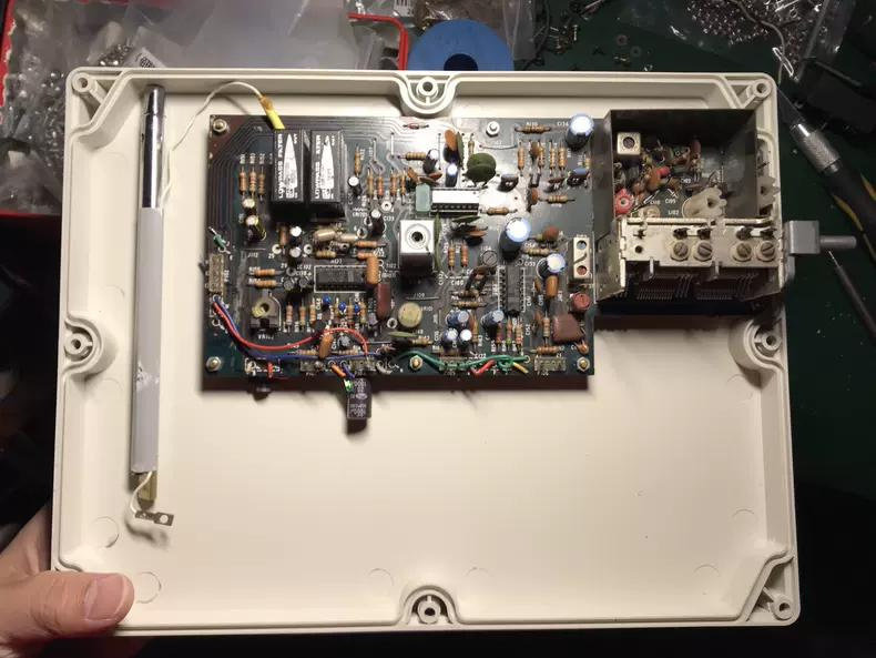

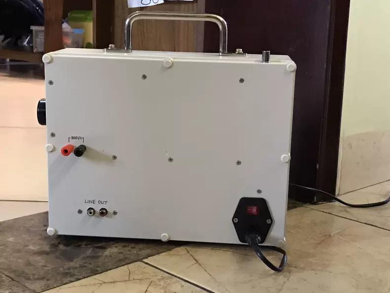

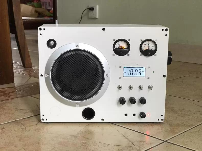

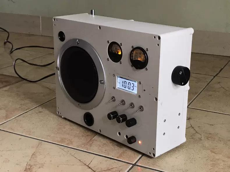

       前些天闲逛无意中发现这块NEC AUT-7000E的收音头电路板拆机板,没什么腐蚀生锈也没有缺件 调频头是分立元件空气三连调谐,中放鉴频是日立HA1137w,双调谐鉴频线圈,立体声解码为日立HA1196,输出带专用的低通滤波器模块,这个电路框架我比较熟悉,性能应该不俗,于是毫不犹豫就买了回来。经过分析后找到各功能接线端,简单打理统调后,效果果然惊艳,它的详细电路分析和打理请移步我之前的文章发布。
       这个日立的中放芯片与三洋的顶级LA1235是通用的,但是三洋有更高的性能指标,所以我将其更换为三洋。为了更好的利用这块板,所以我制作了这台机。由于电路很完善,接口丰富,制作的思路比较简单直接,我要恢复它的收音头功能,支持线路直输方便外接功放和音箱。机内功放需要单独制作,喇叭尽量选大口径的,由于收音头的声音优势,耳放是必须的用来享受耳机立体声。手动调谐没有指针刻度,所以数字频率显示也是必须的。LA1235支持线性信号强度驱动,支持调谐表头驱动,所以两个表头也必须得有。

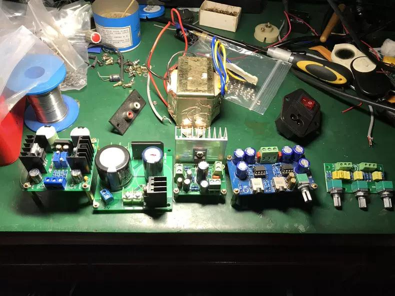

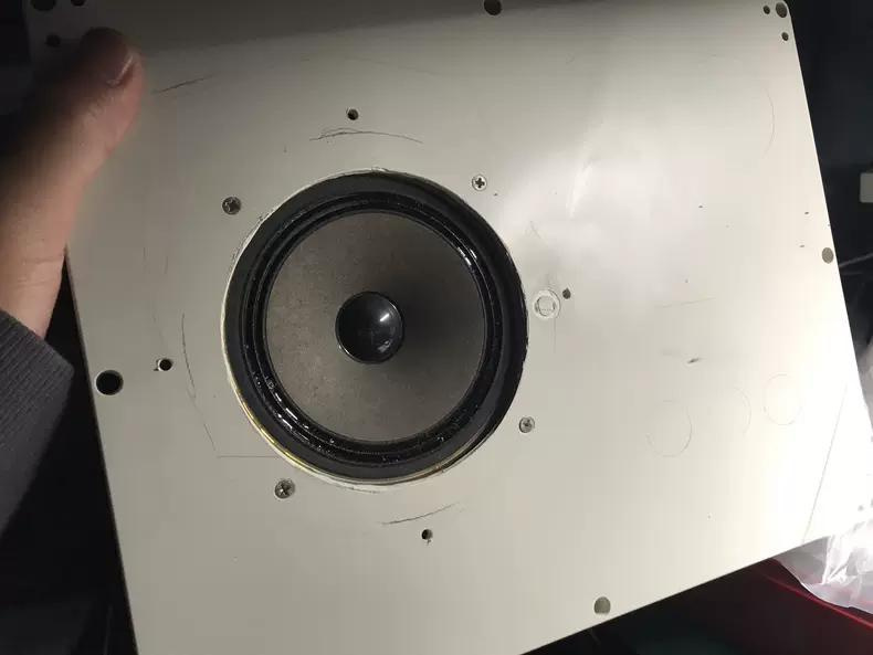

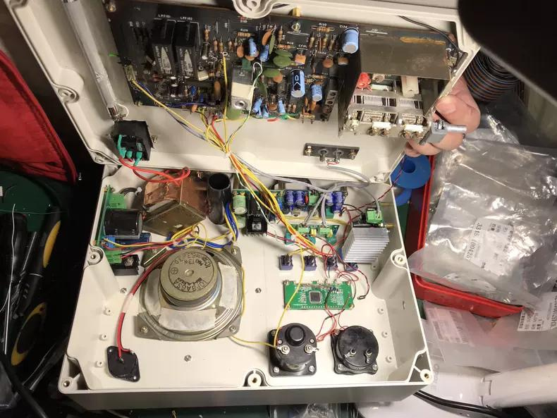

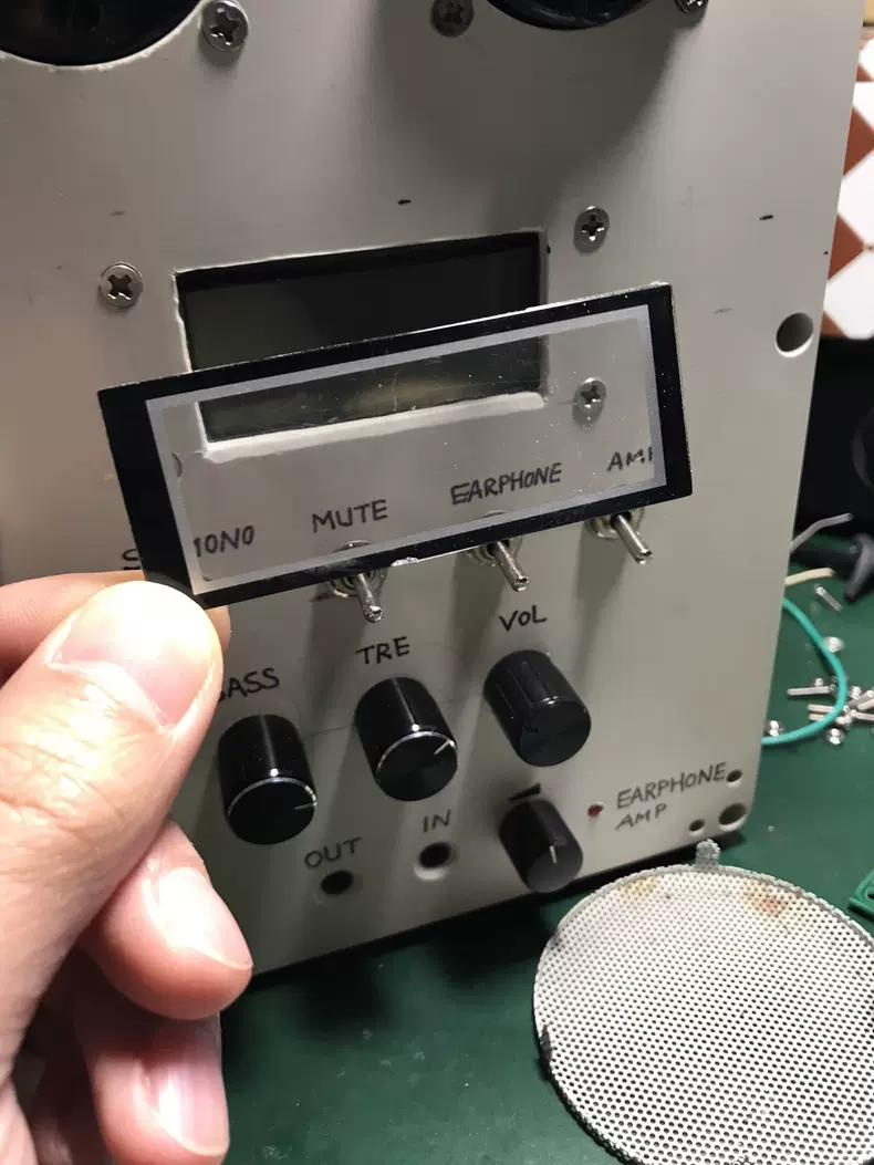

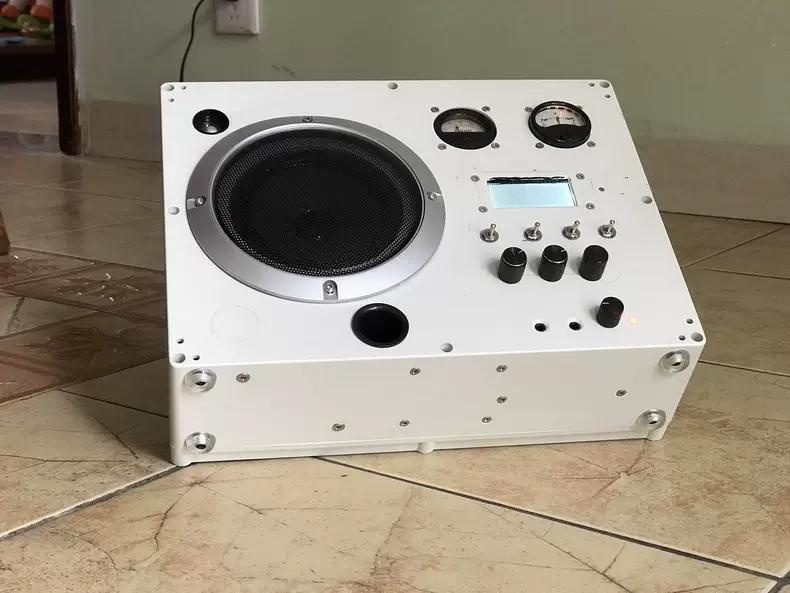

       接下来就是准备原材料,我的原则是尽量利用手里的库存,全手工打造。喇叭筛选了很多只,最终选择了一只夏普收录机拆机的4寸10w,纸盆柔软 声音细腻带一个小高音。功放用的LM1875T,拆机老货,电路板是单电源供电的非OCL,有点遗憾也只有凑合。耳放用的经典的NE5532P,双电源的,变压器是35W的,支持双15V和14V三组输出。耳放板供电用317 337双电源,功放整流板上另加了一只7812用来给收音板供电。液晶频率显示用经典的3610方案,200uA老表头用来指示信号强度,中点表头用来指示调谐误差,两只老表都加了LED照明。拉杆天线是德机拆机货。主要功能切换使用4只钮子开关,分别控制立体声单声道,调谐静噪开关,耳放板等。机壳按照预想的方案打孔,然后接线组装一次成功,先使用一段时间后再改善细节。
详细过程请看图:
