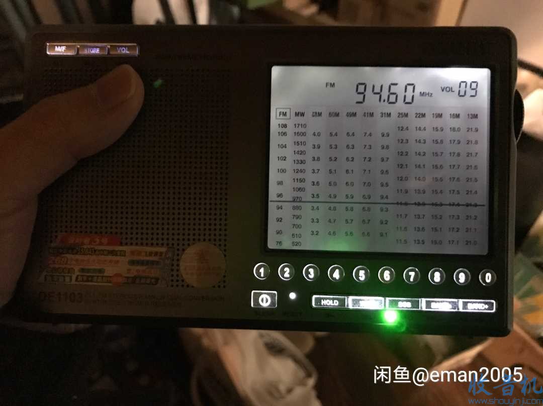

       德劲1103一直是国产数调便携机的性能标杆,同时让人爱恨分明分两派: 爱他的人看重他的性能和声音,恨他的人主要源于其不友好的人机对话和质量。我应该属于比较理性的,毕竟没有缺点的机是不存在的,这才给了我们折腾打磨的机会和乐趣,就连国外的爱好者都乐此不疲,甚至有些打磨经验都是国外爱好者首创。

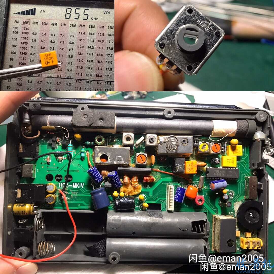

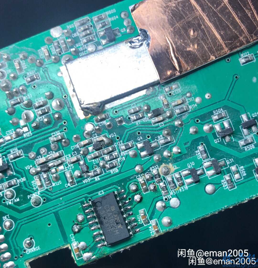

       这台机是我一手全新入手的最后期版,电路已经非常的完善了,天线端多了两只保护二极管就可见一斑。尽管如此,这台机还是值得进一步打磨,使其趋于完美。首先是声音部分,用进口优质电容更换掉原机电容是必须的,对于电容的选择 音频通道我坚持使用传统铝电解保持声音还原原汁原味,钽电容有更接近理想电容的特性,把它用在退耦滤波的场合是个不错的选择,因此我遵循这个原则对原机电容进行更换。电容容量几乎没有更改,除了调幅AGC电容适当减小以外,这个电容会影响AGC起控的时间常数,减小它可以使得信号指示条动作更迅速,实际效果不错。换了电容后接着用索尼原装CXA1622M更换掉华晶的1622CB功放,这两个芯片功能一样但电子音量控制的线性斜率不一样,更换后要记得适当加大下分压电阻,否则音量可能关不断或者稍微开一点就巨大声。我没有将单边带拍频旋钮改为音量,因为我不是很喜欢这样做。收音机音色受喇叭影响极大,新机喇叭发紧,因此我用老版1103拆机喇叭将其更换,完工后实际试听声音弹性十足,频响很宽,响应均匀,比较满意。顺便说一下1103的喇叭有两种版本,棕色的老一些 银色的新一些,个人推荐棕色一些。

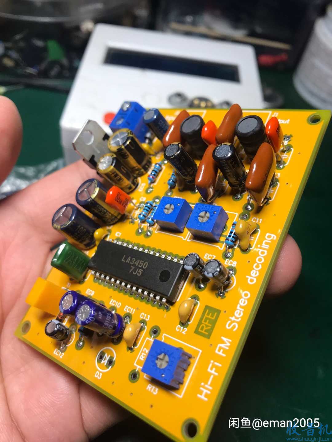

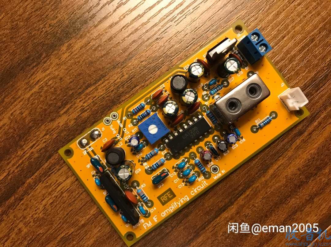

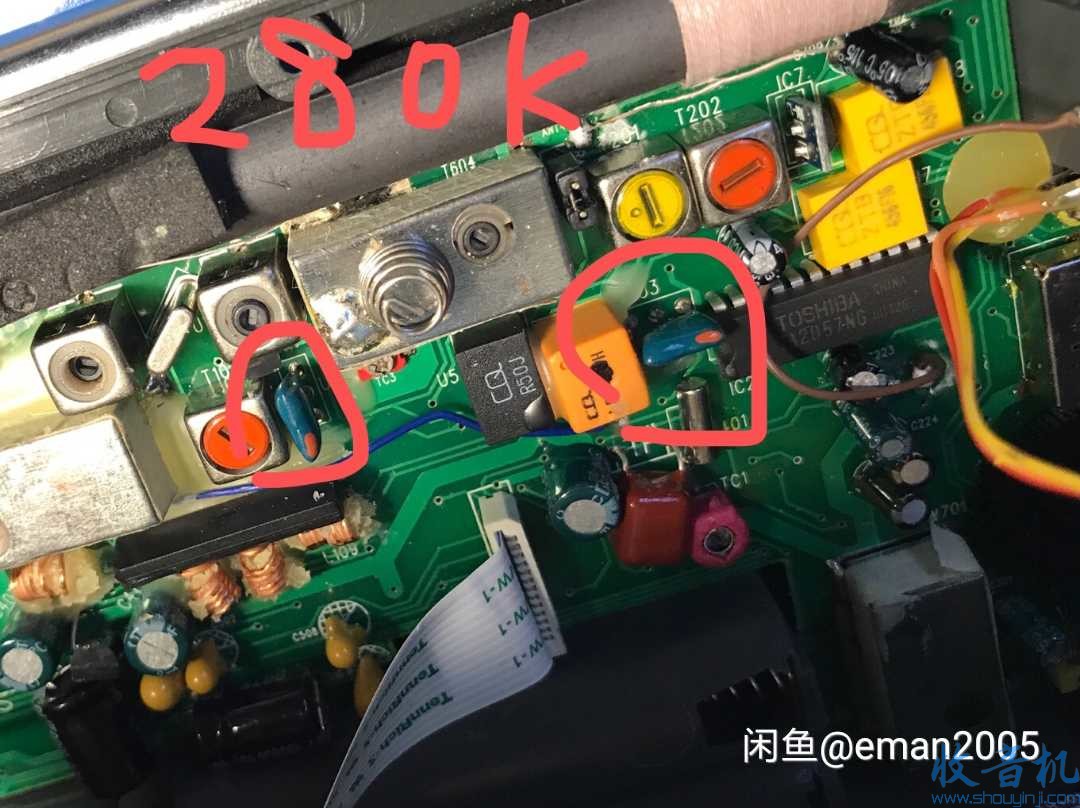

       这台1103的短波高放保护二极管已经有了,因此不必增加了,其他电路部分没有值得打补丁的地方,我只是在高放混频部分覆盖了铜皮作进一步的屏蔽。四联调频可以保证极佳的选择性,中放通道我用了两枚TDK滤波器更换掉原来的滤波器,这个TDK带宽有280Khz,这对于高品质声音输出是有利的,实际使用上对选择性影响也可以接受。1103自带音频输出接口,这个接口位于解码之后功放之前,解码后由运放放大输出,外接功放可以获得犹如收音头的效果。而这个功能我平时用的很少,因此我把这个插口改为了中频输出,这样可以利用1103优异的接收性能方便外接更高级的中放鉴频和解码方案,例如LA1835双调谐鉴频和LA3450立体声解码,效果媲美高级收音头,同时由于切断了内部运放LM358的供电,因此还能省点电虽然很少。调幅中频滤波器我用了村田450H代换原机的,插入损耗更低,选择性更好。对于主板的打磨到此就基本结束了。

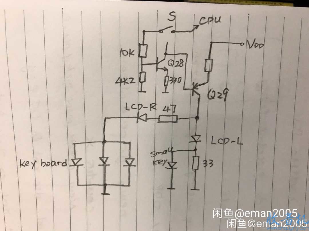

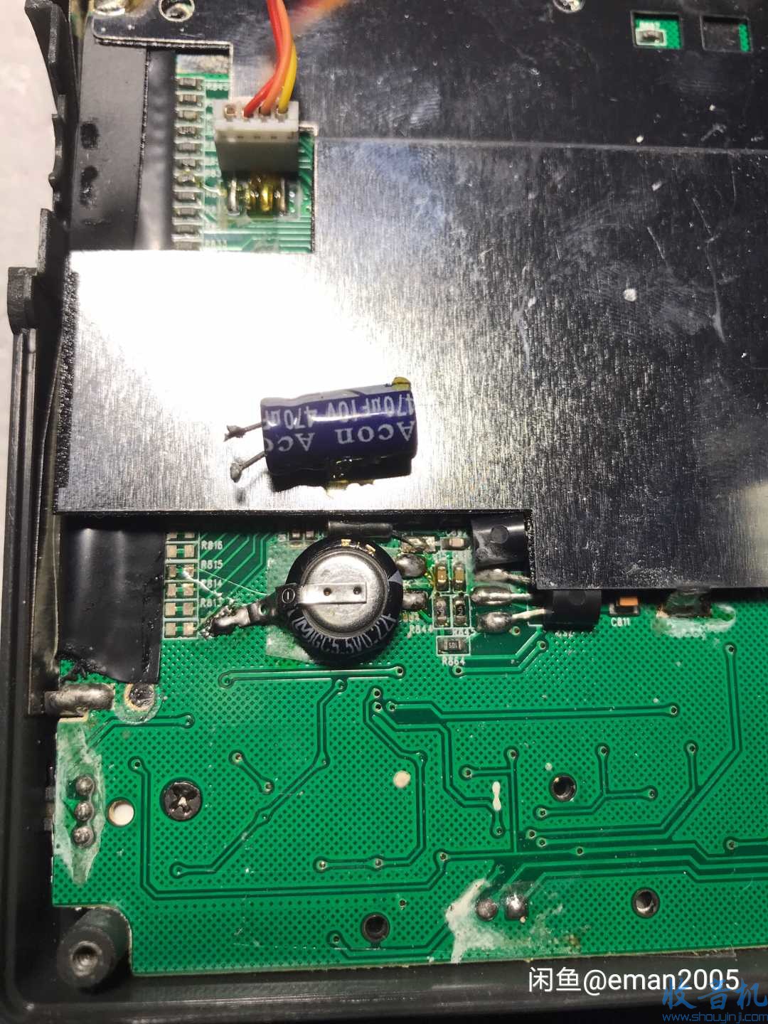

       控制板部分,我发现德劲只用了470u电容给ECU供电滤波,同时也起换电池临时储能的作用,换电池动作稍慢,时钟就会掉电,因此我用法拉电容换掉470u电容,这样 换电池断电几分钟都毫无压力,不用担心时钟重设了。1103的背光灯电路比较特殊,想改白色背光的 没法仅仅更换LED,因此很多人的做法是重建电路利用右下角那个机械开关来控制痛断,这样做也就无法通过ECU自动控制亮灭了。我绘出了原机背光电路图,如果要改白色,需要将灯珠并联,否则驱动电压低,无法点亮。我还没改这台,但是我在其他1103上有成功案例,完美实现原机自动控制亮灭。

灯是怎么改的?
