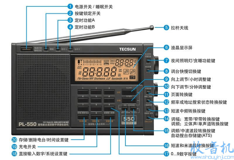

       德生PL550大概发布于2003年,是一台全波段数字调谐立体声收音机,他的原型一直沿用到PL680,非常经典的一款机器,下面分析一下他的电路特点。

       调幅部分没有使用二次变频,在二次变频比较流行的当年算是比较低端的设计,但是当今看来没有二次变频恰恰是一个优点。PL550有中波和4个短波段。德生的设计非常的对称,每个波段都有独立的LC调谐选频回路和本振,并且每个回路都有独立的2SK544高放管包括中波,这个设计是‘奢侈‘的。独立的设计可以极大的规避了共享高放电路板布线引入的分布电容。我很喜欢一次变频设计的原因在飞利浦D1835的分析中也有提到,输入高放LC槽路分段调谐选频比起不分段的宽进窄出的构架来说有更高的Q值,高放级不必要很高的增益就可以将有用信号放大无用信号极大的衰减 尽可能的保证了只有纯净的有用信号进入下一级,这是提高整机信噪比的一个关键点。相比之下不调谐选频的技术将短波段内的所有信号一起放大然后完全依靠后续的滤波选频措施筛选出有用信号,这种设计思路虽然可以简化前级波段切换电路,但是高放级变频级必须有足够高的增益才能满足中放和检波的需要,高增益必然会大大增加三阶互调干扰的几率,从这个意义上说,信噪比是一定低于LC分段选频的。一次变频机的电路比二次变频简单的多,非线性器件越少,引入的噪声自然也会少。550的短波高放调谐电压由锁相环控制同时也可以通过电位器微调,也就是机器飞梭下面那个短波灵敏度旋钮,这个设计还是很实用的,可以更好的精准调谐获得最佳的收听效果。550的高放管增益是不可以自动调节的,它的AGC控制的是变频级的输出,在信号强度很大的时候S1A芯片的AGC输出电压会变化,这个AGC电压会控制三极管的导通程度从而控制中频电压的高低,我没有实测它是正向还是反向AGC,但是原理是这样的。有意思的是PL550的中频带宽有3档可以选择,455Khz和450Khz,其中455Khz滤波器有一直宽带一只窄带,450K只有固定一个带宽。这个设计也非常好,可以更好的让用户根据收听音质和选择性需要选择合适的带宽,450K中频也可以帮助避开镜像台干扰。
