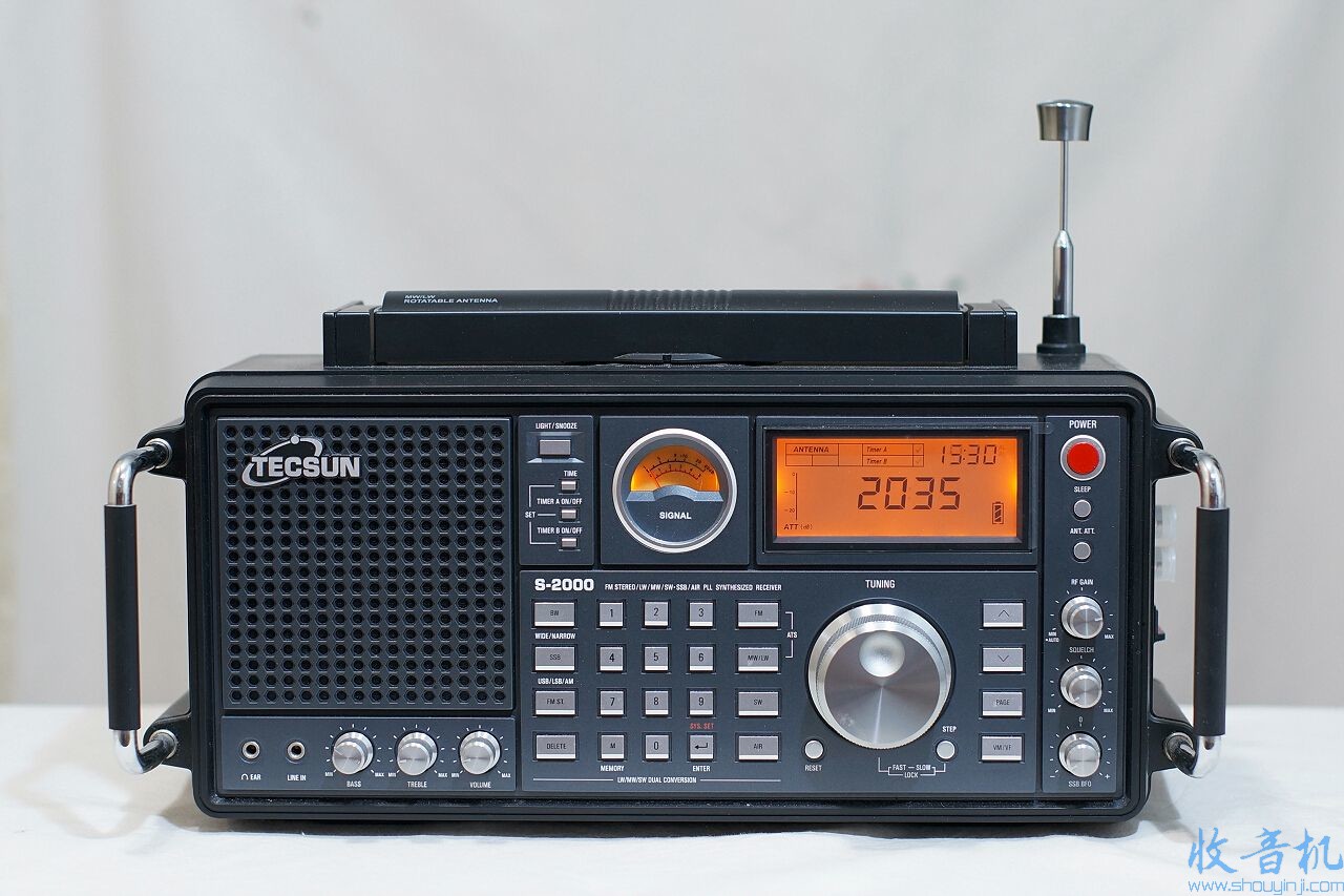

       S2000与根德S750同根同源,是德生大概2008年发布的高级桌面接收机(它还算不上专业机),性能强大功能齐全,是一款深受国内外爱好者喜爱的成功机型。S2000与PL600发布于同一年,电路基本框架是一致的,但是由于定位不同体积不同,S2000有更多更完善的电路设计,大概分析一下它的电路特点和优势所在,由于把玩S2000是很久之前,难免有记忆不准确的地方,拙见仅供大家参考。
       作为一款全波段高级机,S2000支持调频,中长波,短波,单边带SSB和航空波段,但是不带同步检波。S2000可以直接使用220V交流电或者4节干电池,整机耗电量比PL600略高一点点。它的操作很人性化,由于体积大因此各功能按键应有尽有而且不拥挤,除了数字键和调谐钮,S2000还有独立的高低音调节,高放增益调节,静噪门限调节和拍频调节旋钮等。前面板还有一个圆形复古造型的信号指示表头和一块高对比度的液晶显示屏。接口方面更是齐全,有立体声耳机输出,音频线路输入输出,50欧BNC外接FM天线口,50欧姆BNC和500欧姆短波外接天线口,还有一个455Khz的中频输出口,供外接设备解调,如DSP或者DRM等。做工方面还算比较精致,模具精度较高,也没有毛刺感,内部电路模块化较清晰,屏蔽措施很到位,关键的高频模块例如混频,DC-DC模块等均有屏蔽,跟PL600/660类似,而且每个屏蔽罩都有标识功能。
