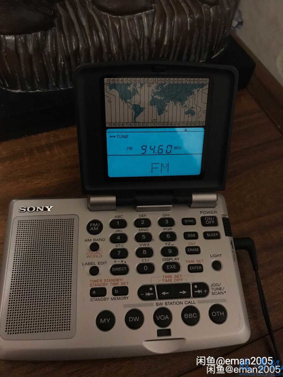

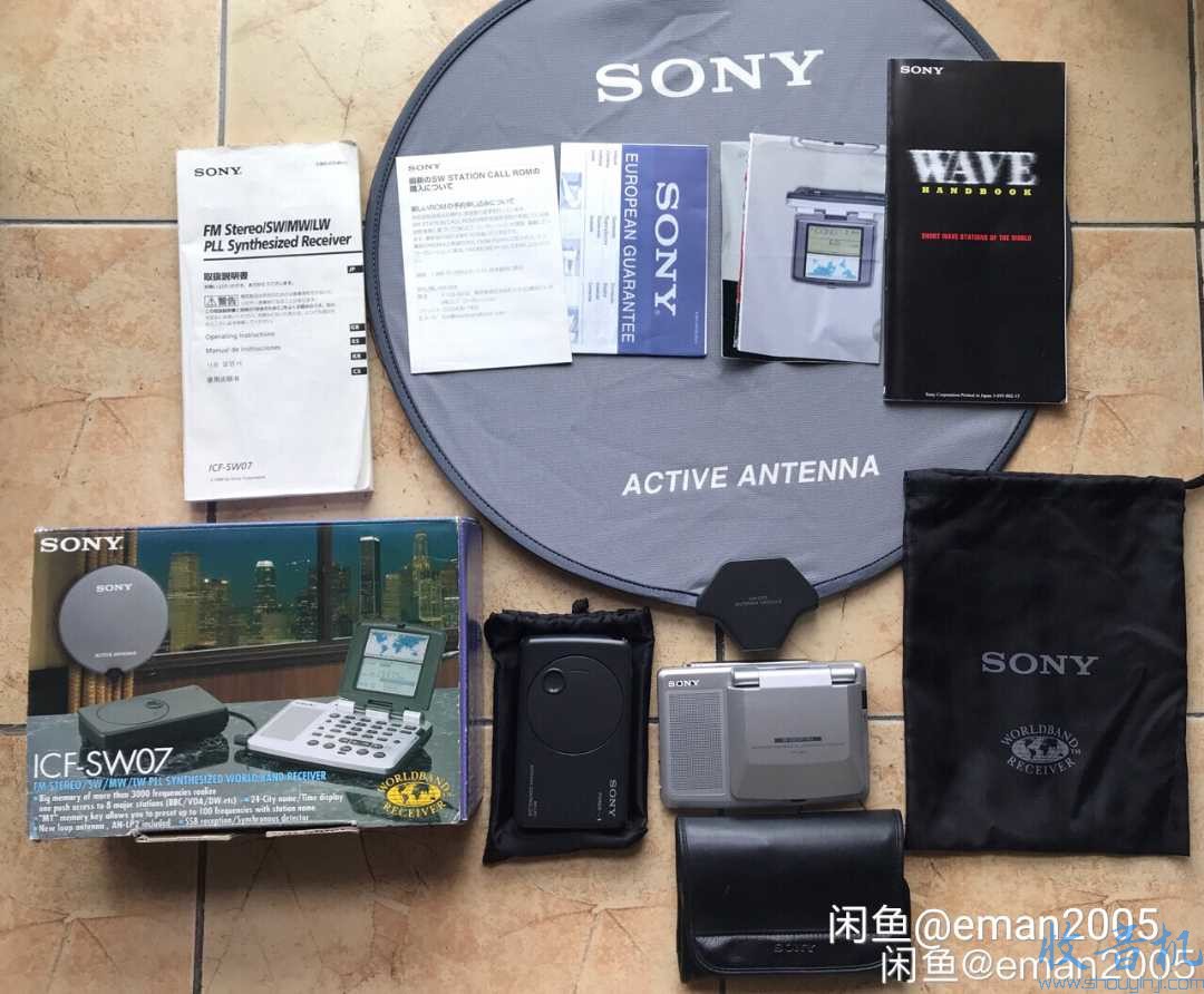

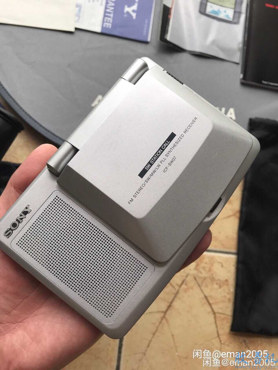

       SW07是索尼于2000年左右发布的高端旅行收音机,主机只有手掌大小,与SW100类似采用翻盖式设计,外形有点电子万年历的造型。以套装的形式发售,附件包括AN-LP2电调谐短波环形有源天线,3V稳压电源,天线转接头,立体声耳机,皮套等等,当年的发售价格高昂,时至今日二手全套价格也要几千元。SW07体积虽小,但是无论是功能还是接收性能与大型机比有过之而无不及,尤其是电路设计的完善和复杂程度简直可以用令人发指来形容,我大概数了数,它内部至少包含了十多枚大大小小的集成电路和100多只晶体管,下面来仔细分析一下它的特点和工作原理。
       先说说它的功能特点,该机是全波段数调二次变频旅行收音机,波段覆盖了调频,中长波和短波到29999Mhz,支持单边带和同步检波。按键区域包括数字键,波段切换开关,电台存储和编辑按键,调谐按键等。最独特的是SW07有5个常用短波电台快捷呼出按键,例如BBC,VOA等,可以配合机内的小存储卡的预设电台信息来使用。这个卡当时是可以通过SONY来定期刷写更新,类似SW800的设计。机身右侧有立体声耳机孔,音频线路输出孔,两档音调调节兼单声道立体声切换,音量电位器。左侧有外接天线接口,天线信号衰减无极调节旋钮和外接3V直流接口。机器按键区域左侧是喇叭孔,有一枚4cm的超薄喇叭,设计独特,它的喇叭盆上有6根放射状的加强筋,意在加强喇叭盆的刚度,保证喇叭内圈与外圈振动的一致性,提升低音减小失真,因此声音听起来并没有常规小尺寸超薄喇叭那种干涩的声音,声音悦耳,有一定的动态。液晶显示屏可以显示电台频率,电台名称,调谐指示,世界时间时区等,但不支持信号强度指示,这点与7600GR很类似。液晶的背光也是很独特的设计,SW07的背光是暗绿色的,非常的均匀,原因是它没有使用传统廉价的LED背光方案,而是使用的EL背光,也就是电子激发的荧光显示原理,这意味着驱动电路会复杂的多,必须将直流电通过DC-AC转换电路转换为交流电来驱动,这在小便携机上几乎是独一无二的。

       关于短波接收,SW07最为特殊的是与之配合的AN-LP2有源天线,我有一篇关于AN-LP1天线的分析文章也有提到。AN-LP1与LP2外形大致相同,但是很多人并不清楚它具体的区别,而错误的选择LP2用在其他机型上。LP1,LP2都是环形有源天线,只能工作在短波段,环形天线天然优势是低阻磁场天线,有很好的方向性同时能极大的屏蔽电磁干扰。LP1和LP2都是通过改变内部场管高放LC电路的谐振频率来实现调谐和放大信号的,LP1是通过机械开关来切换变容管的偏置电压来改变谐振频率,而LP2没有机械开关,必须通过收音机内部提供调谐电压来改变变容管偏置从而改变谐振频率,而这个功能只有SW07支持,其他机型都不能提供这个电压。有的朋友会问,我用LP2也有放大作用啊,为啥说不支持呢? 有效果或许是真的,但是由于缺乏来自机身的调谐电压,它并没有工作在最佳的谐振点上,因此效果会大打折扣。所以,如果你没有SW07,就不要使用LP2了,最好还是选择LP1,它几乎可以灵活用于所有的收音机上。为了支持LP2,SW07有个独特的设计:除了常规调谐电压必须的升压电路之外,SW07还有一套单独的DC-DC升压电路来驱动LP2,这个电压通过天线接口连接到LP2的控制盒,在机身选择不同米波段的时候,调谐输出电压是不同的,从而可以改变LP2的谐振频率。SW07还有第三套DC-AC升压变频器,用于EL背光的驱动。它的电路复杂性可见一斑。
