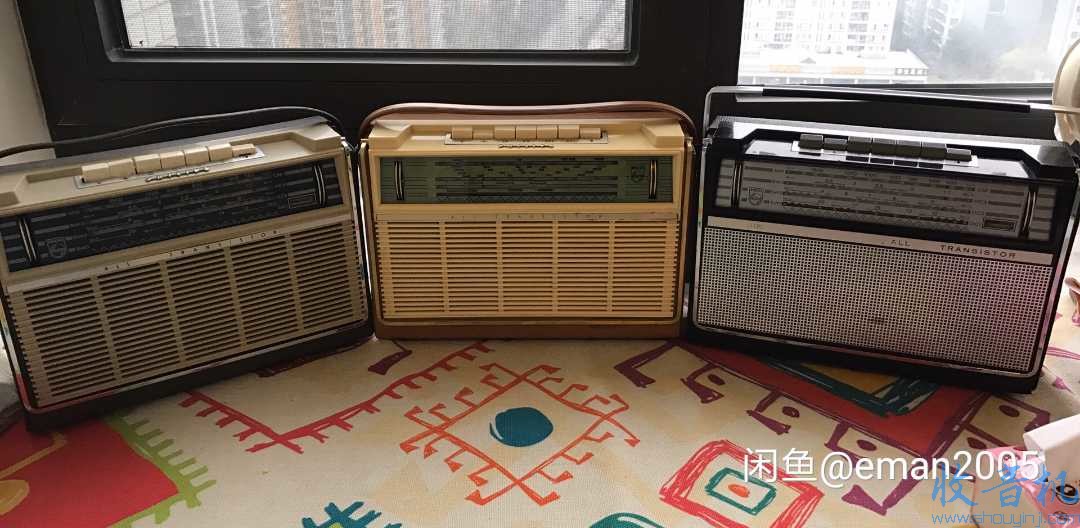

       我个人赋予它地表最牛7管机的称号,从上世纪60年代初至今一直神一样的存在着,又不为多数人所知,主要是因为它弱不禁风的制造工艺,品牌认知度与德国根德等相比没有任何优势可言,尽管飞利浦是非常牛逼的公司,有雄厚的设计和制造能力。我前前后后过手少说有20台,现在价格已经看涨了,我是该偷着乐吧...飞利浦L4X系列有很多后缀型号,命名无规律,这些机型电路设计非常类似,只是外观和配色不同,有的带表头有的不带,有的有长波有的没有,有的金属前脸有的是塑料...我个人经手的就有25T,26T,20T,00T,90T...其中以25T样式最经典,功能最实用。以下结合我个人的打理维修经验,谈谈我对这台神机的分析,供爱好者们参考和指正。

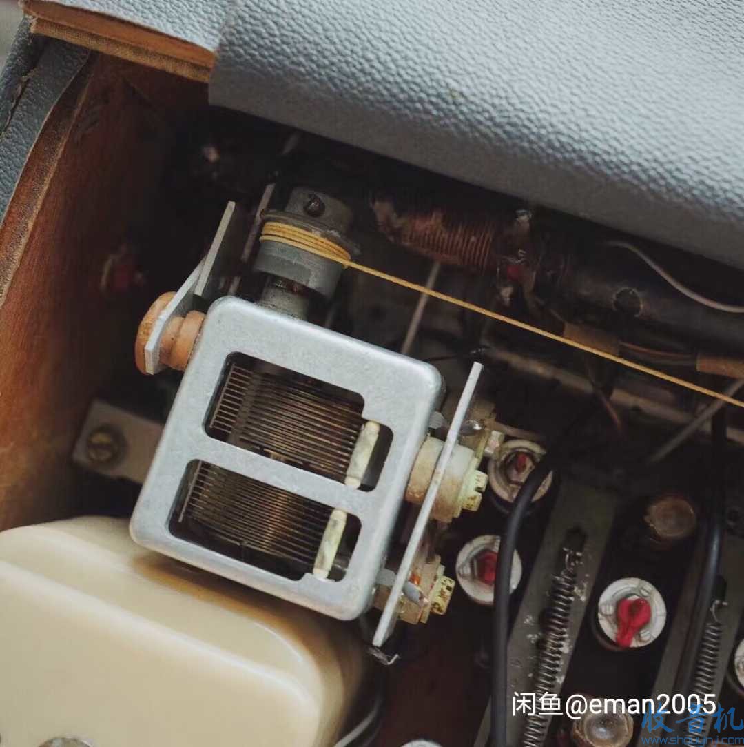

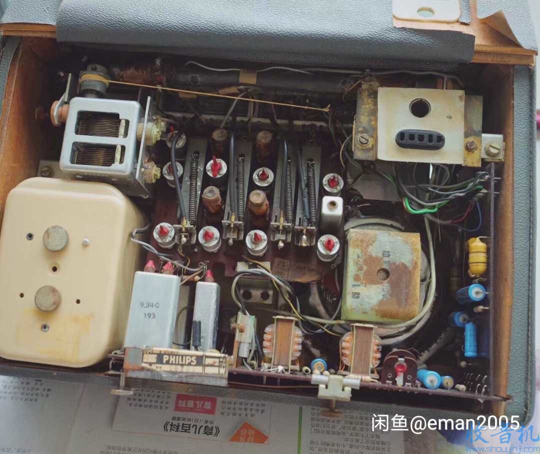

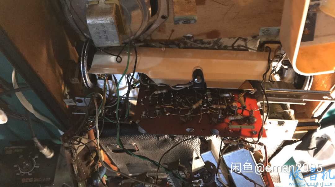

       25T采用外差设计,灵敏度和选择性,音质均极好。7只锗三极管功能分别为变频级一只,中放级2只,低放级4只,其中有两只OC45,OC75还是玻璃外壳的管子。25T诞生的年代恰好是电子管向晶体管过度的时期,因此机器的器件和工艺都存在明显的电子管的痕迹,主要体现在杂乱的搭棚焊接和电子管中周上。25T主要有三块板子,变频级,空气罐微调电容和波段开关搭棚焊接在一块板上,中放级和部分低放在一块板子上,另一部分低放单独一块板子。变频管AF116是德律风根的四脚管,带外壳接地, 一中放是AF117,其余5只管子是飞利浦自家的。中波磁棒大概24cm长,几乎是最长的了。微调电容为空气罐,几乎不会损坏。电解电容为轴向电容,我还没有遇到过漏液或者漏电坏掉的。调谐双连很精致小巧,全铜质叶片,颇有军机元件的风格。喇叭大概12cm是八角形的,中频丰富,听调幅非常享受, 我给我的26T加了调频,事实证明它对调频声音的表现也完全可以接受。磨砂工艺的度盘灯泡很是艺术。最有特色,也是最重要的是他的几个大中周,活脱脱就是电子管用的,体积巨大,是性能优良的最重要保证。 其实对于超外差机,中放级的地位举足轻重,故障率也相对高,理应作为重点分析。制造工艺看起来比较落后,电路板是胶木板,很容易断裂,外壳是大概5mm厚的木板,蒙皮几乎都有脱胶起皮现象。但是维修打磨过后,大多可以满血复活。

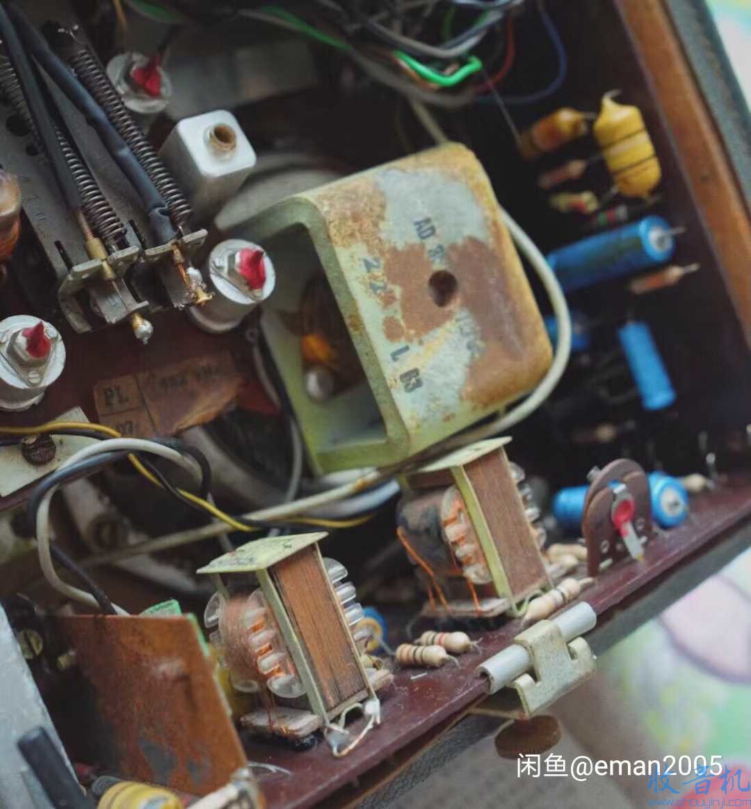

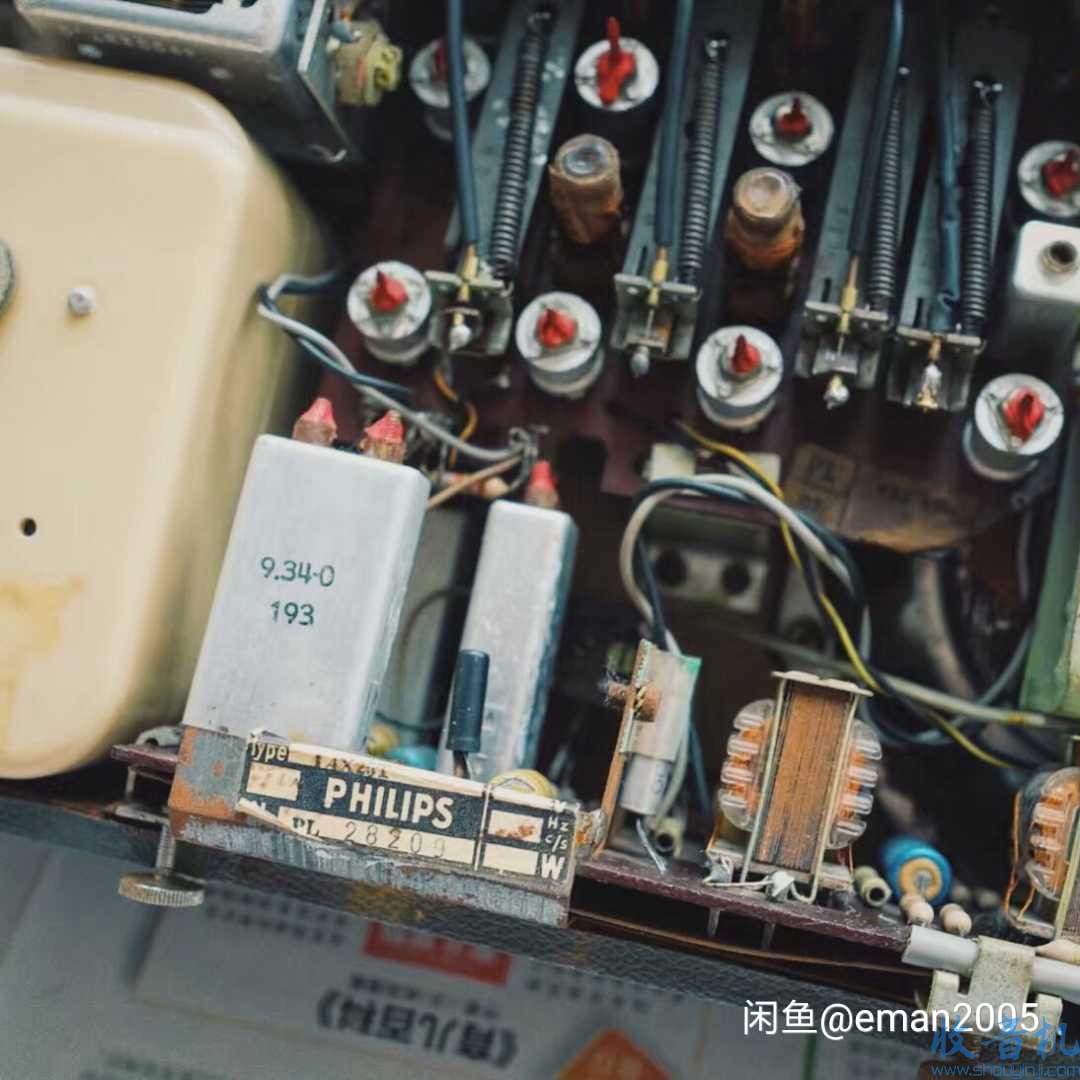

1. 二级双调谐中放级,保证足够的增益和通频带。25T使用的双调谐电子管中周,体积巨大, 槽路电容与线圈一起密封在屏蔽罩内,极其稳定, 我还没有遇到过中周失谐的情况。由于体积大,两个中周线圈可以通过 互感方式来耦合信号,而不必使用外接电容来耦合,这可以获得更高的增益和漂亮的枕形幅频特性。这对于选择性和音质是至关重要的,因此25T在调谐的时候电台会有跳出来的感觉,而且声音频带宽 松散耐听。在无台处静寂无声,会让人误以为没开机。在晶体管机里面,使用互感耦合的双调谐中周极其少见,国产名机例如上海312,春雷3P5等名机虽然也是双调谐,但是都是使用的电容耦合双调谐中周,而且中周体积比25T小的多。25T一中放的集电极回路还串有一个小电流表,收到台时回路电流减小,指针会摆动,从而实现调谐指示的作用,状态好的机器,在有台无台时候,指针摆幅很大。

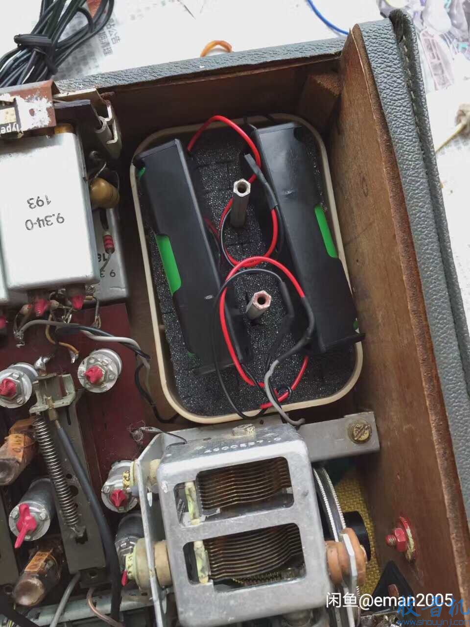

5. 原机使用6节1号电池供电,很省电。但是也可以改为两节18650供电或者变压器加稳压电源供电。
