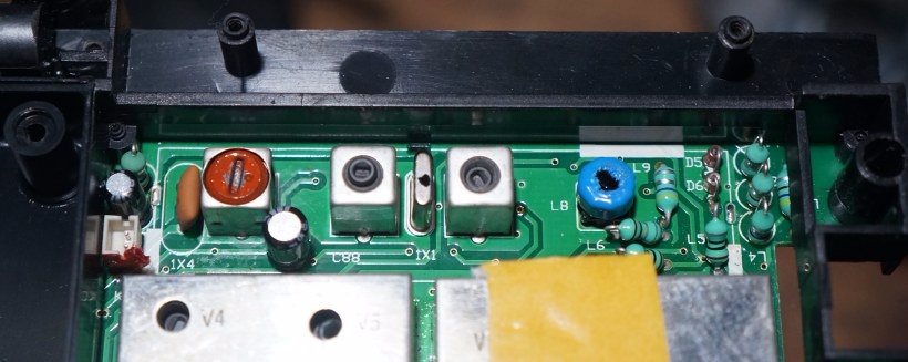

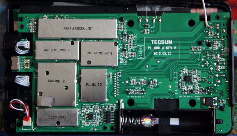

看图:

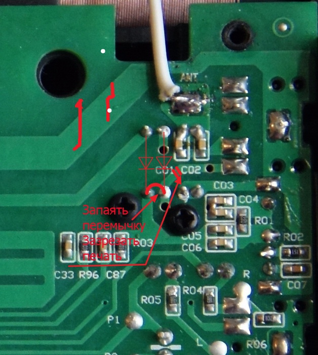

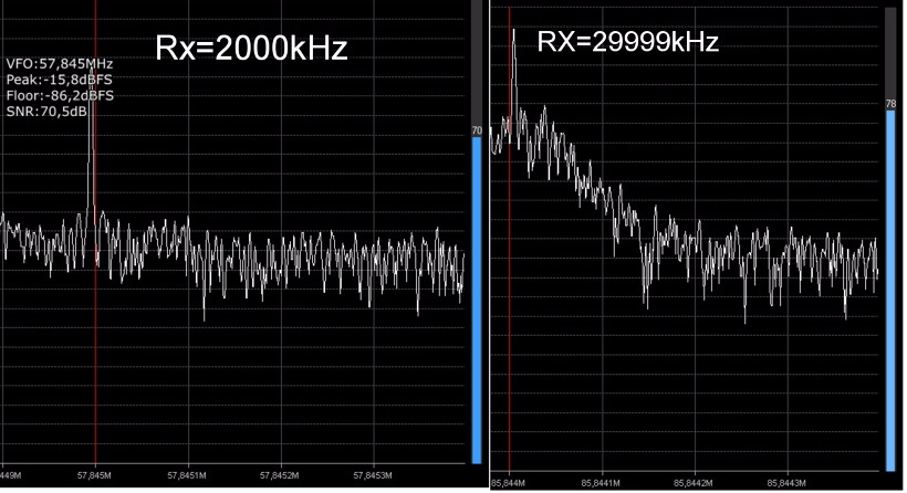

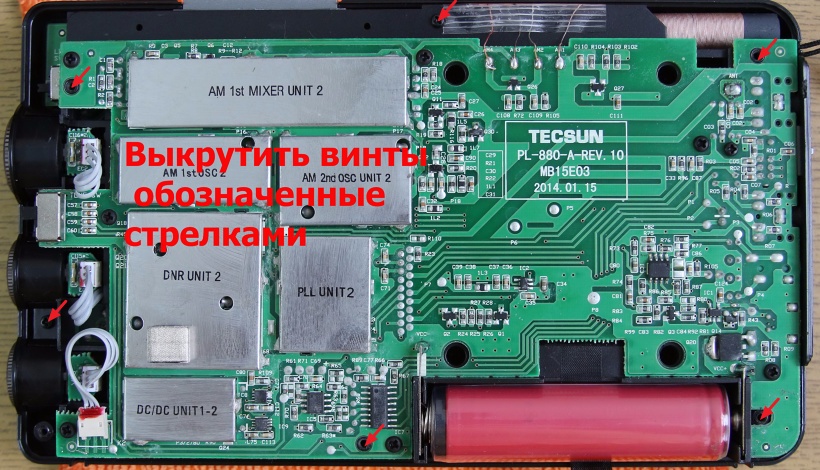

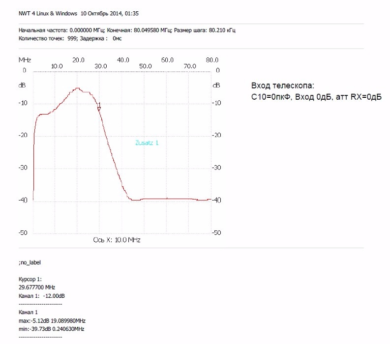

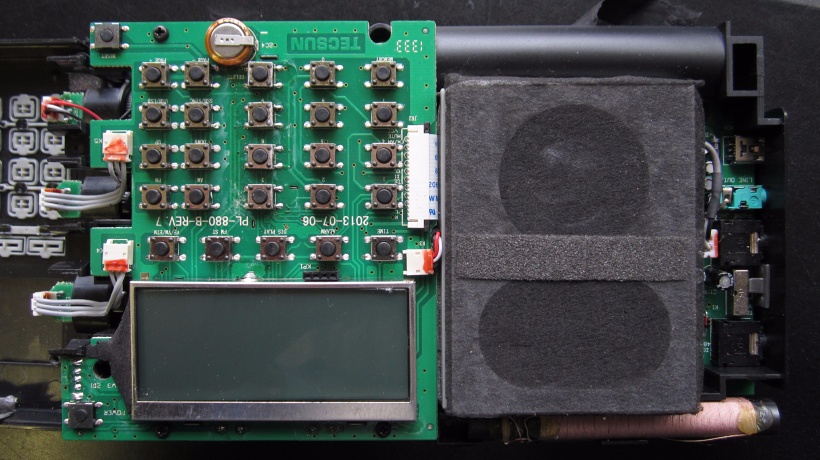

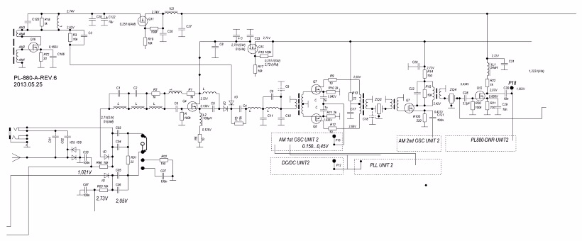

bg8ex
发表于 2021-11-18 08:13:36 | 显示全部楼层 | 发消息

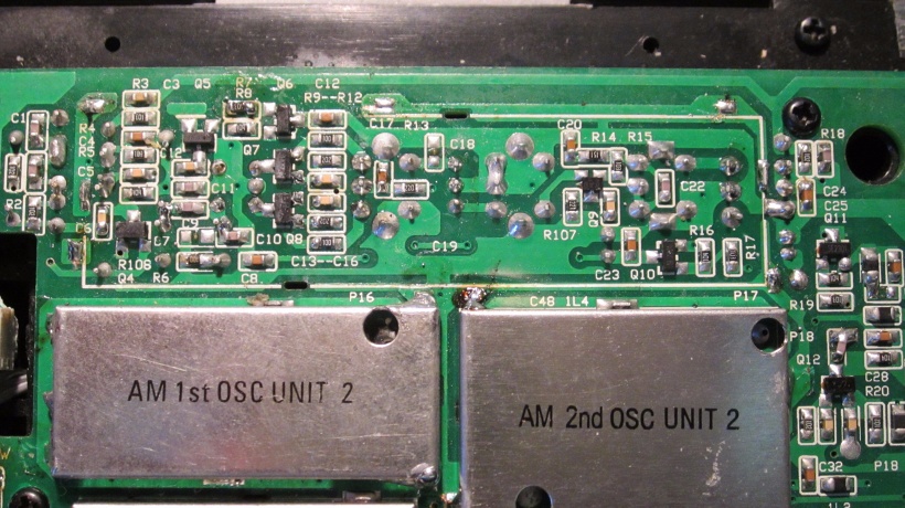

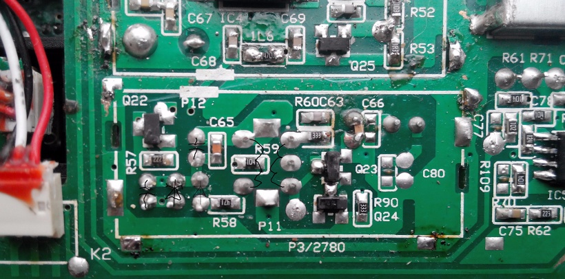

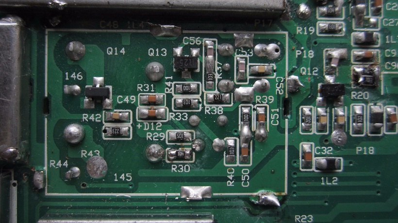

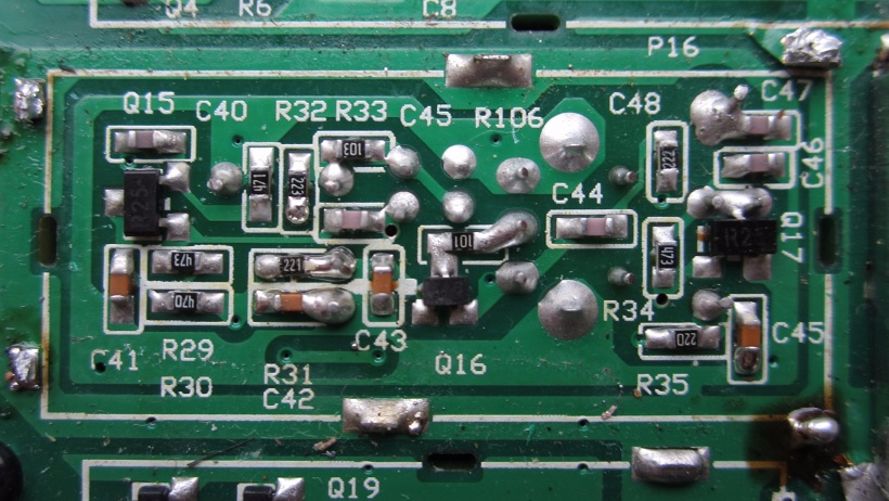

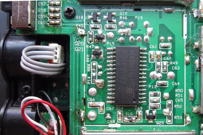

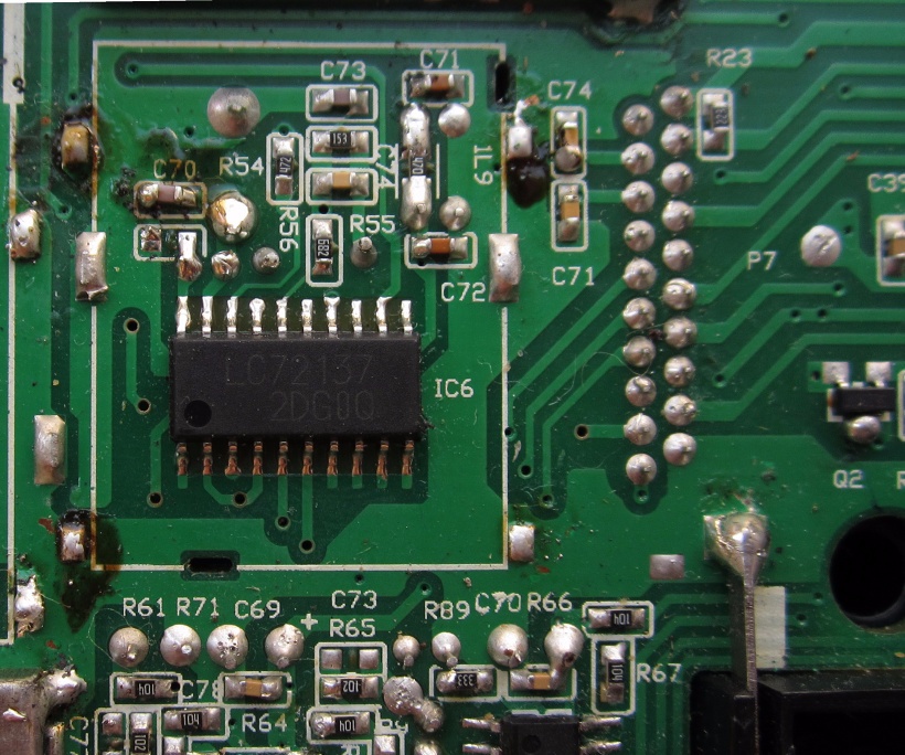

这焊接,我也是无语了
azz
发表于 2022-11-23 09:51:43 | 显示全部楼层 | 发消息
bg8ex 发表于 2021-11-18 08:13
这焊接,我也是无语了
焊接不美观,应该是牢固不开焊吧。

这机子经历了什么磨难

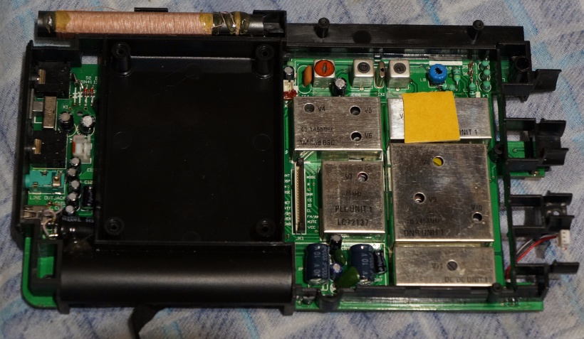

我看磁棒很短,是不是厂家认为磁棒长短收中波不重要?
