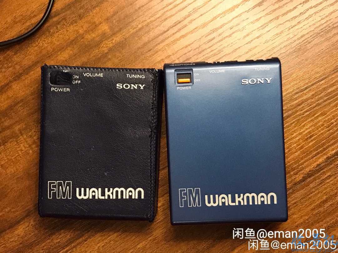

       40W属于索尼早期的立体声随身听,大概发布于80年代初,声音温暖,模拟味道浓郁,电路结构与30W,70W,80(W)十分雷同,是一款极具代表性的经典机型。与同期的其他品牌机型例如GE1000A,高斯音乐盒子,劳伦兹747等机型相比,电路结构类似但是价格更具有优势,而且故障率较低,非常值得把玩。

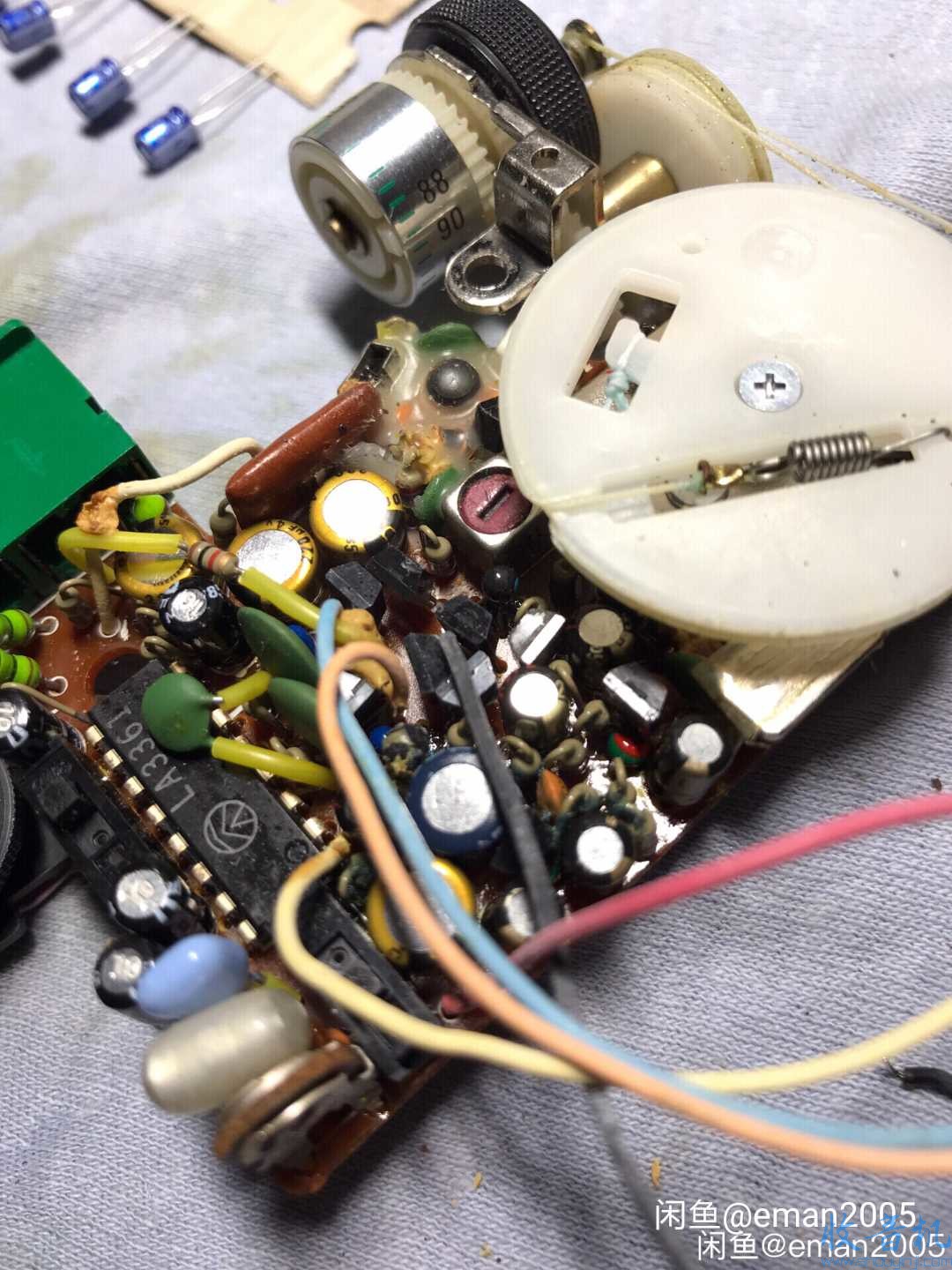

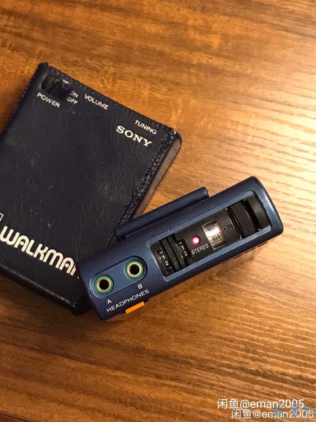

        40W是纯调频机,方块型外形,双耳机插孔,频率刻度与音量调节,调谐指示均位于机器顶部,方便腰间携带时候的操作。机器使用3节AA电池供电,用普通32Ω耳机收听的时候可以输出30mW x 2的功率,可以说推力十分强劲,也更适合推动高阻耳机。早期的随身听由于芯片的种类和集成度还不高,因此依然大量使用分立元件,40W共使用了14只晶体管,1只场效应管和2块集成电路,这会增加器件成本,增加调试成本等等,但是却会带来一些独特的使用体验,也是经典流传的重要原因之一。随身收音机都是用耳机的地线兼做天线,通过电容隔直后输入到收音电路,88-108的带通滤波器将FM频带外信号衰减,低噪声场管 2SK193担任高放,高放输出有调谐连实现选频,然后将广播信号放大后送入变频管的基极。本振管由2SC930担任,本振频率带AFC,通过鉴频后的直流电平分量来控制本振回路中的变容二极管,从而实现本振频率的自动跟踪。本振信号也通过电容耦合到变频管基极做混频。10.7Mhz的中周作为变频级负载,同时起到前后级阻抗匹配的作用,将中频信号耦合到预中放管2SC2839的基极做放大,预中放的前后都各有一只10.7陶瓷滤波器做进一步的选频,保证中频信号纯净和足够的带宽。
       中放部分由熟悉的NEC upc1018C完成,这枚芯片我在其他机型的评论中也多次提到,它的功能单一,电压范围宽,极其耐用,它可以提供大概75db的调频中频放大增益,两级中放之间还可以灵活的插入滤波器等其他器件,方便DIY,因此我个人很喜欢这个芯片。这个芯片在文章开头提到的几款机型都有使用。中频信号经过放大后由7脚输出送入鉴频电路,早期的机器几乎都使用的分立比例鉴频器,比例鉴频器的限幅特性使得它对杂散噪声的抑制效果比较好,因此在无台处要比一般的集成电路机安静一些,40W使用的两只鉴频线圈内部都有瓷管谐振电容,但是都有蜂蜡密封措施,从使用和维修情况统计,他的故障率极低,很少遇到过有失谐的现象。7脚输出的中频信号另一路经过二极管整流取出直流分量并放大控制两只开关三极管,当无台的时候三极管导通,从而‘短接’功放的输入级实现软静噪的作用,耳机里就不会有恼人的白噪声了。鉴频输出信号一路被送去立体声解码,一路进入本振级作为AFC的控制信号。
       立体声解码由三洋LA3361完成,这枚锁相环解码芯片也是当年广泛使用的主流芯片,通过外部可变电阻就可以方便调整VCO频率,非常方便。内部集成了大约70只晶体管,属于小规模电路,故障率低,内部自带线性稳压电路,因此在3V-16V电压范围都可以工作,失真度0.2%,分离度45db,算是中规中矩。当年分立元件小机几乎都有使用,甚至包括根德S500/S700和国产红灯2L14000收录机等也有用,只是各家对它外围电路的开发利用不尽相同而已,40W只使用了它最基本的电路功能。此处多说一下常见的立体声解调故障,很多同类机遇到无立体声的故障,例如70W,80W等,常见的原因都是因为VCO的自由振荡频率偏离,只要小幅微调VCO可变电阻就可以恢复,如果效果不明显,那就要考虑更换VCO谐振电容,常见的都是1000P或者102的精密电容,另外,前级的鉴频电平太低也会导致解调不良。3361外围的其他电容可以适当更换更好的钽电容,这对于滤除高频锁相环噪声是有利的,但是容值要严格遵从原机设计,不可随意改大或改小。
       功放电路是40W声音温暖耐听的最大原因,该机的功放电路还没有使用集成电路,而依然使用晶体管OTL推挽功放,共8只,每声道4只,增益设计大概不到20db,在通频带和底噪上做出了很好的平衡。40W相比30W而言,左右声道音量可以分别调节,更加的灵活,电容漏液现象比70w和80w少见,从维修打理实际案例来看,电池漏液引起的腐蚀是比较多见的,由于元器件密集,维修难度极大,而且维修后的可靠性难以保证,不建议大家玩有腐蚀的机器。
