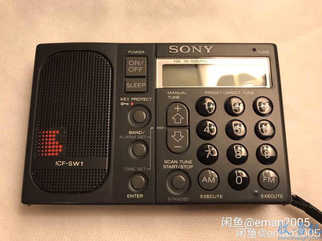

       90年代东芝索尼三洋飞利浦等IC大厂的收音机芯片产品已经极其成熟和丰富,而且价格相对低廉,因此集成电路收音机也迎来了鼎盛时期,无论是国机还是洋机,各种机型层出不穷,尤其是洋机的高端机也大多诞生在这个时期。例如索尼数调全波段便携机型,就涌现了7600系列,SW55,77,07等高端机。SW1这台精美的迷你小机也是那个年代的产物,外形只比yan盒略大,可谓是最小巧的数调二次变频立体声全波段机,覆盖FM76-108Mhz,AM150-29999Khz以销售地不同而略微不同。该机有两个版本SW1S和SW1E,机器本身没区别,只是随机的附件不同而已,可以认为S是高配版E是乞丐版。高配版包括3V稳压电源,耳机和有源天线AN-101及放大器。该机体积虽小但是性能和使用体验并不差,是出差旅行,随身携带的好机。

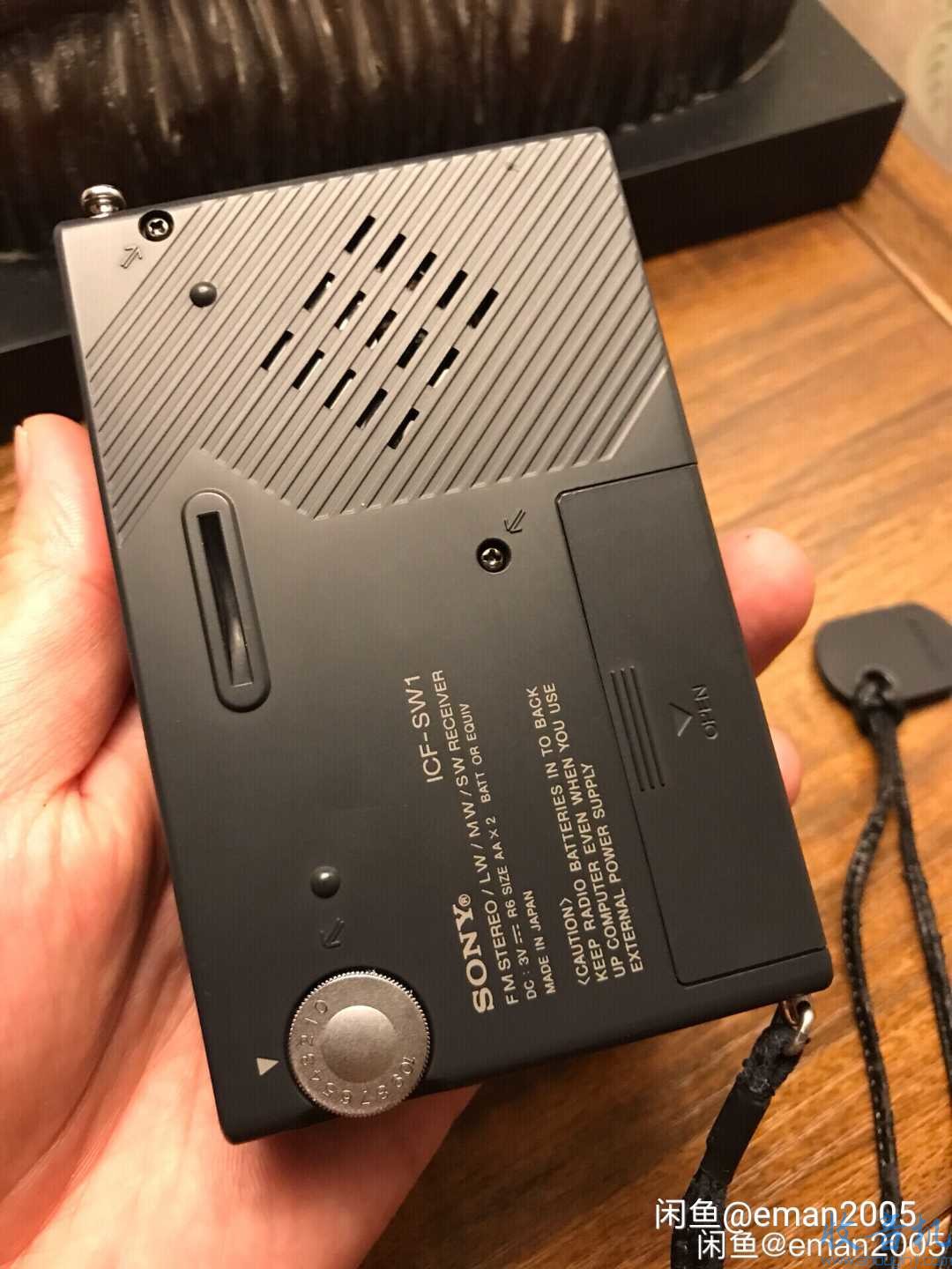

       机器虽小,但是操作性一点也不妥协,虽然没有飞梭,但是它的按键设计的间距足够,而且按键比较大,很容易操作。尤其是数字键带圆弧状的凸起,相比之下德生的按键就比较坚硬手感差多了。SW1使用了一只特制的椭圆形纸盆喇叭,喇叭网罩与操作区刚好是黄金分割比例,非常协调。机身侧面有天线远近程开关和线路输出接口,天线属于测拉型设计与SW55一样,机身右侧是音调开关,音量旋钮,立体声耳机插孔,外接3V DC口和手挽带。机身背面有一个小槽,挽带上的一个塑料片可以插入其中,这样就可以把机器倾斜放置来收听了。
