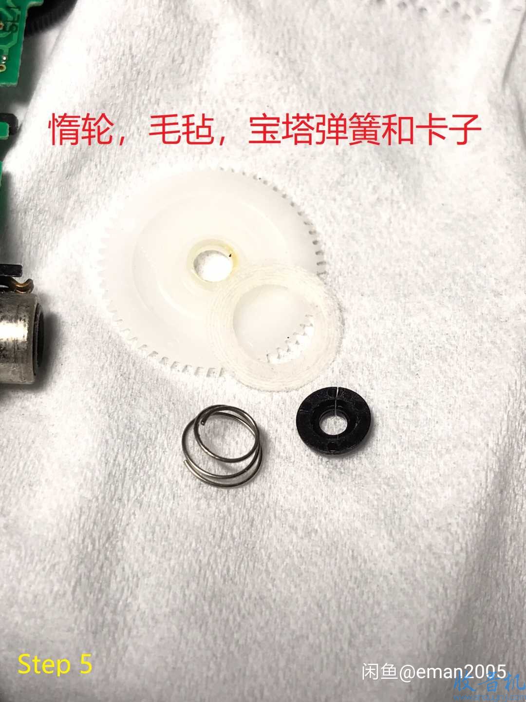

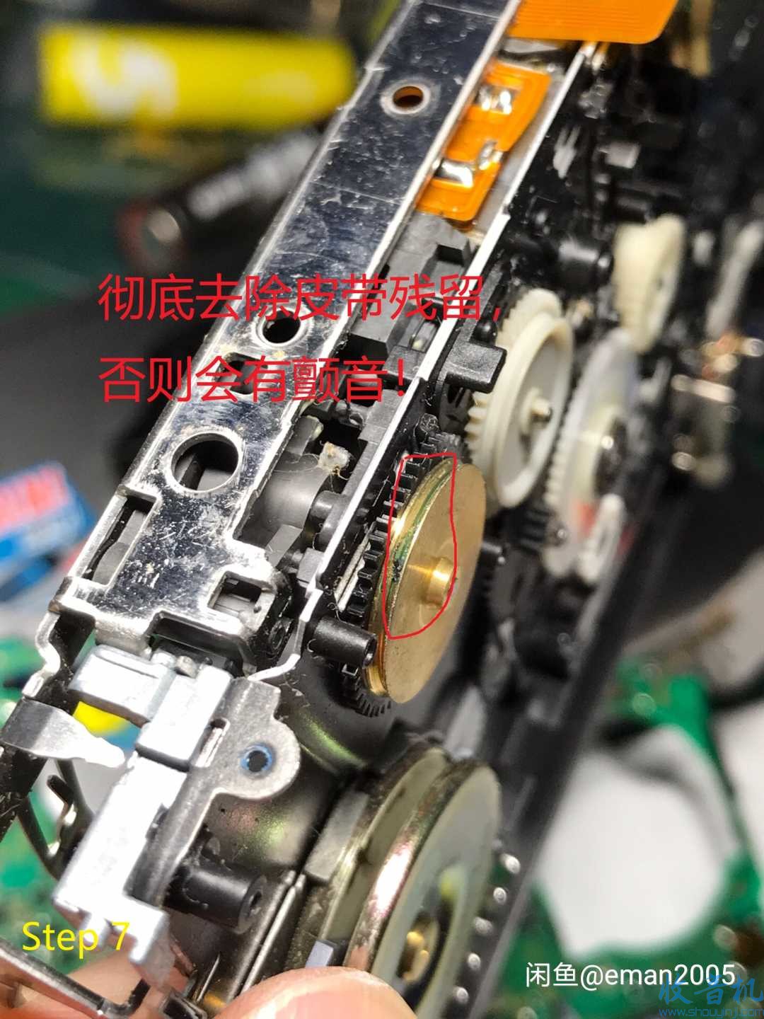

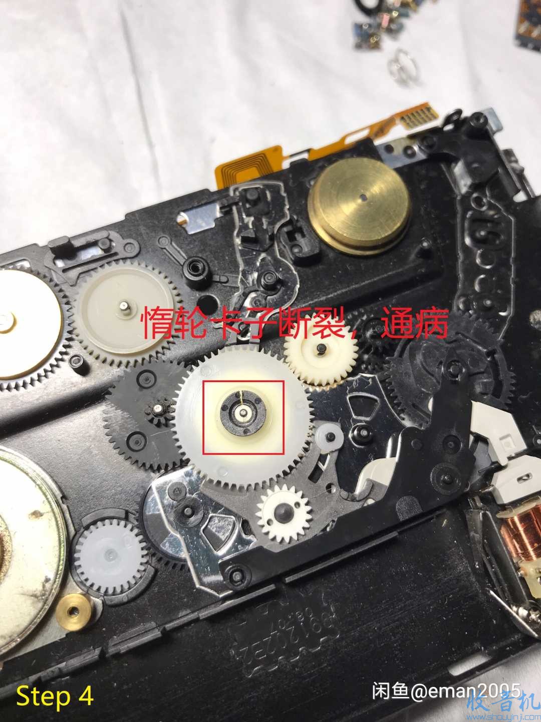

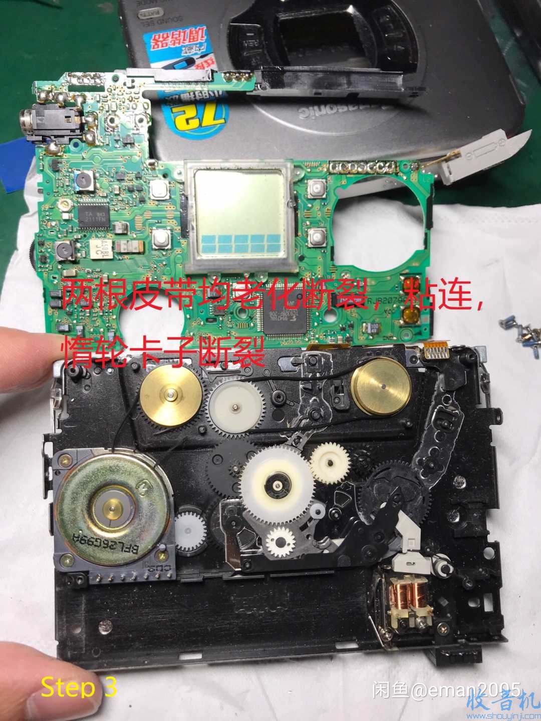

        松下这个SX机芯出的最大问题就出在惰轮的压紧装置上,惰轮压套是过盈配合套在底部塑料轮上的,时间久了塑料材质发生老化变脆强度不够而发生断裂,这会导致靠轮压不紧力矩传递不够而发生收带异常或者有颤音等问题,宝塔弹簧弹性下降,毛毡垫子磨损严重也比较常见,解决办法都只有更换,网上可以买到民间自制的配件,还是比较好用的。本文主要就是分享更换方法和一些细节问题。该机的设计非常的不利于一般的打理维修,需要将主板与机芯分离才可以操作,这个就不如索尼做的人性化了。另外,这个机芯使用两根皮带,也必须更换,并将驱动轮,主导轮槽内的皮带残留清除干净,否则换了新皮带也会有颤音,切记。

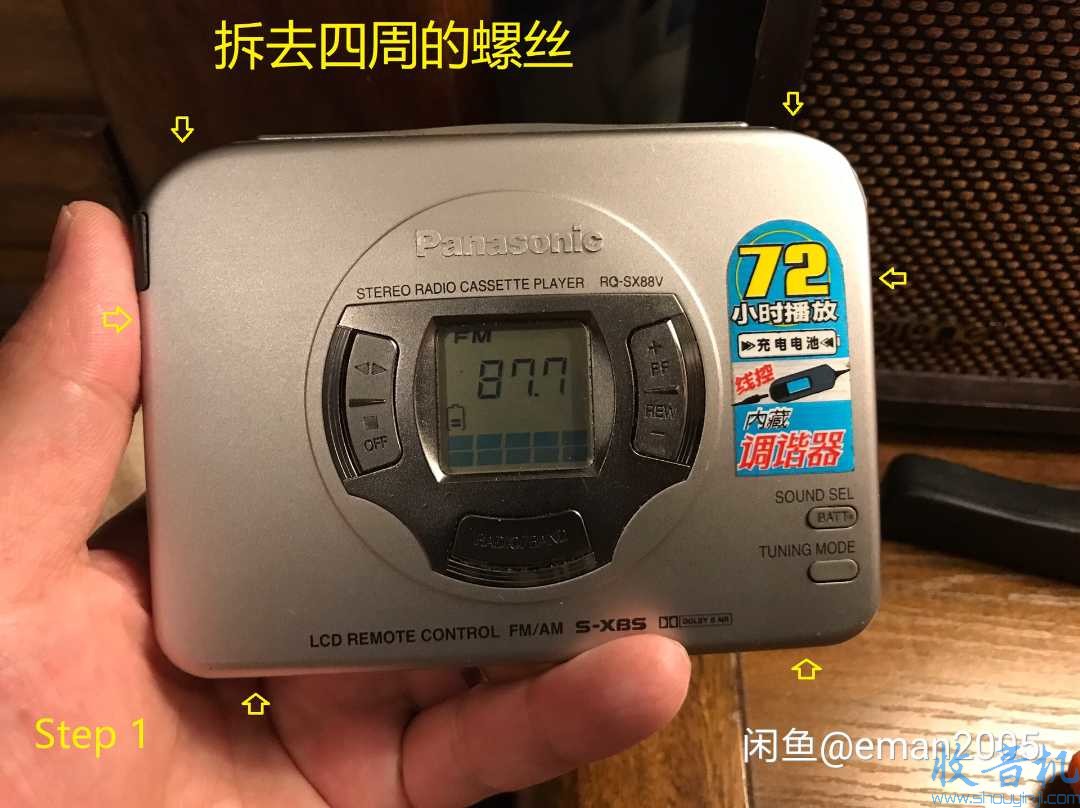

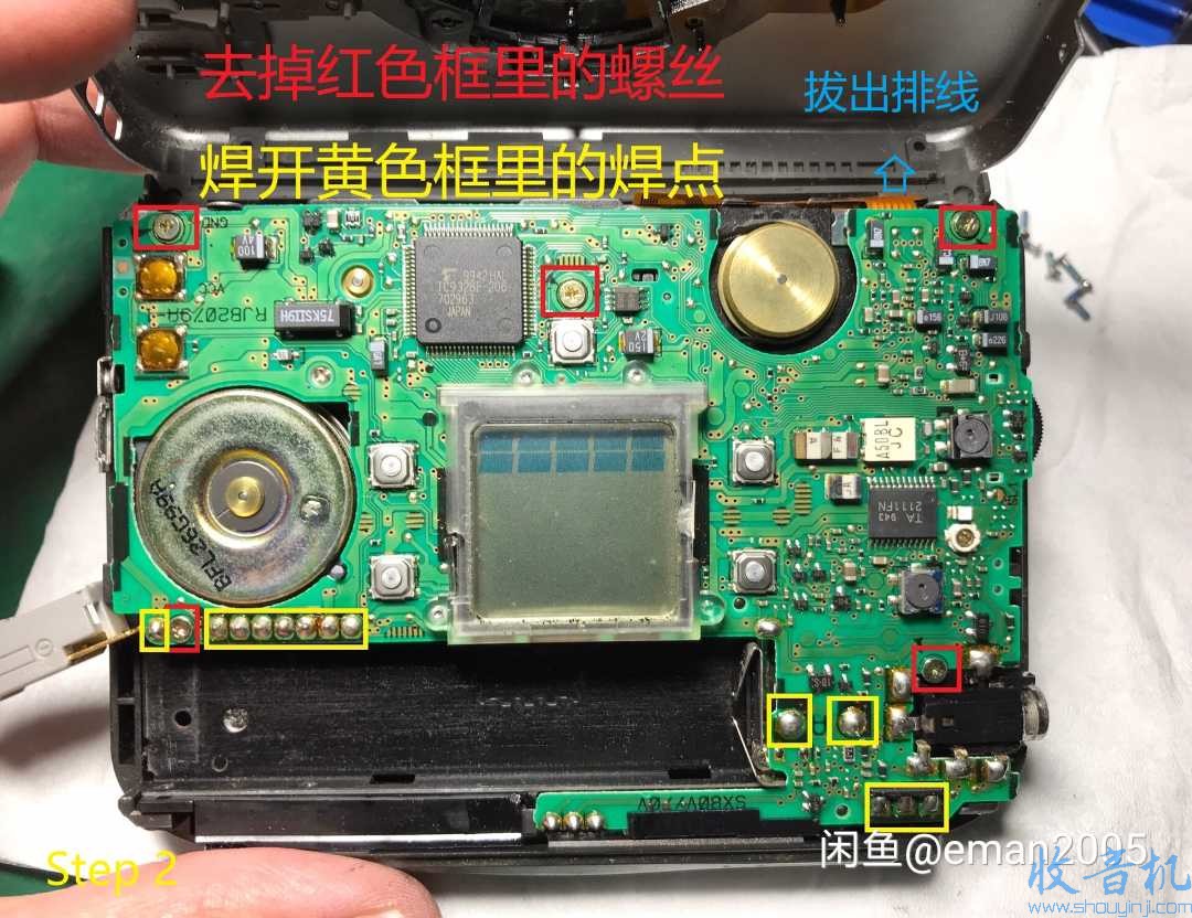

1. 去拆机器四周的螺丝,打开前盖
2. 去拆红框内的螺丝,去除黄框内的焊点,拔出排线
3. 取下老化断裂的皮带
4. 取下 更换断裂的惰轮套
5. 如有必要 毛毡 宝塔弹簧一起更换
6. 彻底去除右侧主导轮槽内的残留
7. 彻底去除左侧主导轮槽内的残留

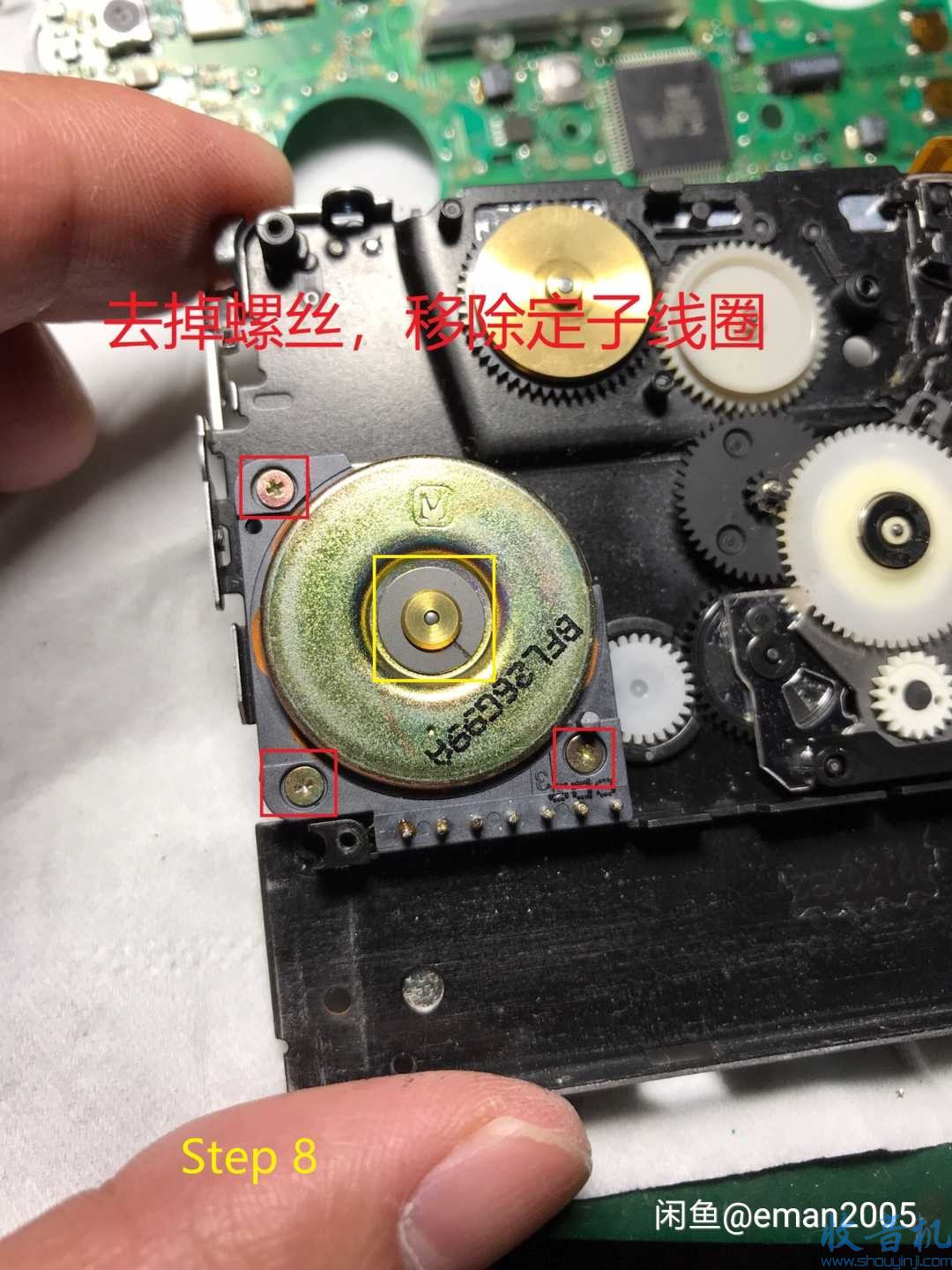

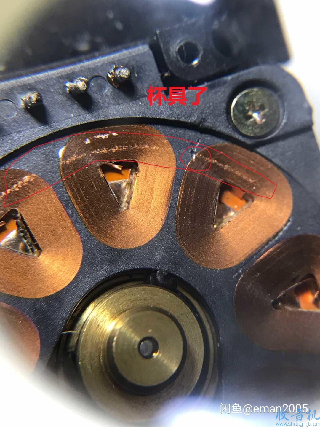

8. 取下黄框内的挡片,取下红框内的螺丝,取出伺服电机,小心不要碰到定子线圈!

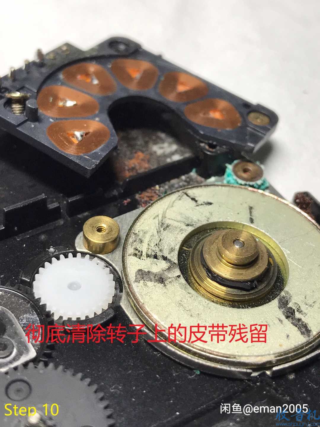

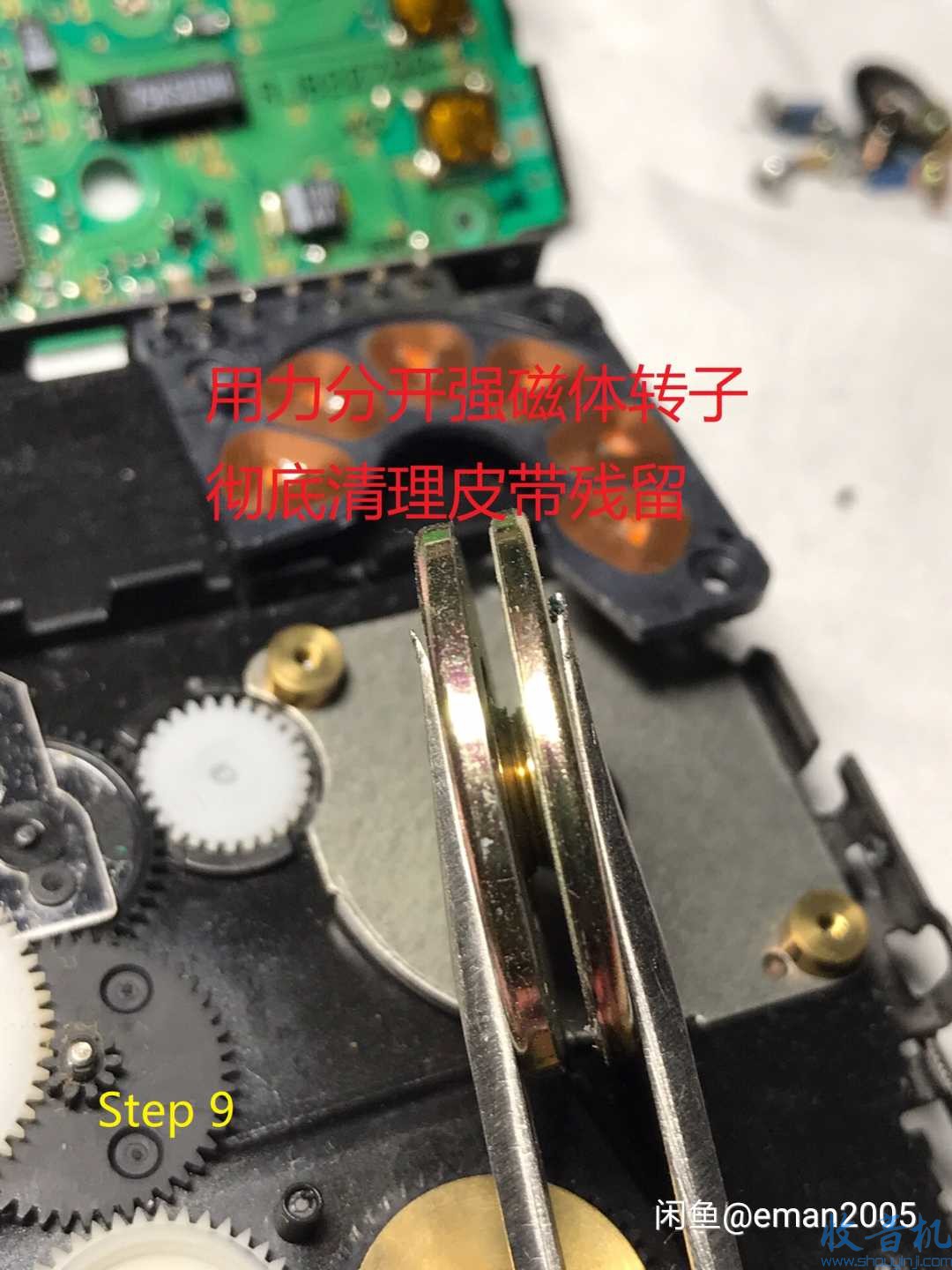

9. 用力分开强磁体转子,彻底清除皮带残留
10. 装上新的皮带,按相反的顺序依次装回
