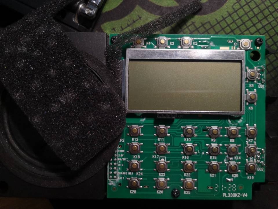

[拆机修机] 德生PL330彻底拆机,就是想搞清楚它用的哪个收音芯片
德生/TECSUN 德生/TECSUN 17312 人阅读 | 6 人回复 | 2022-04-23 | 发消息

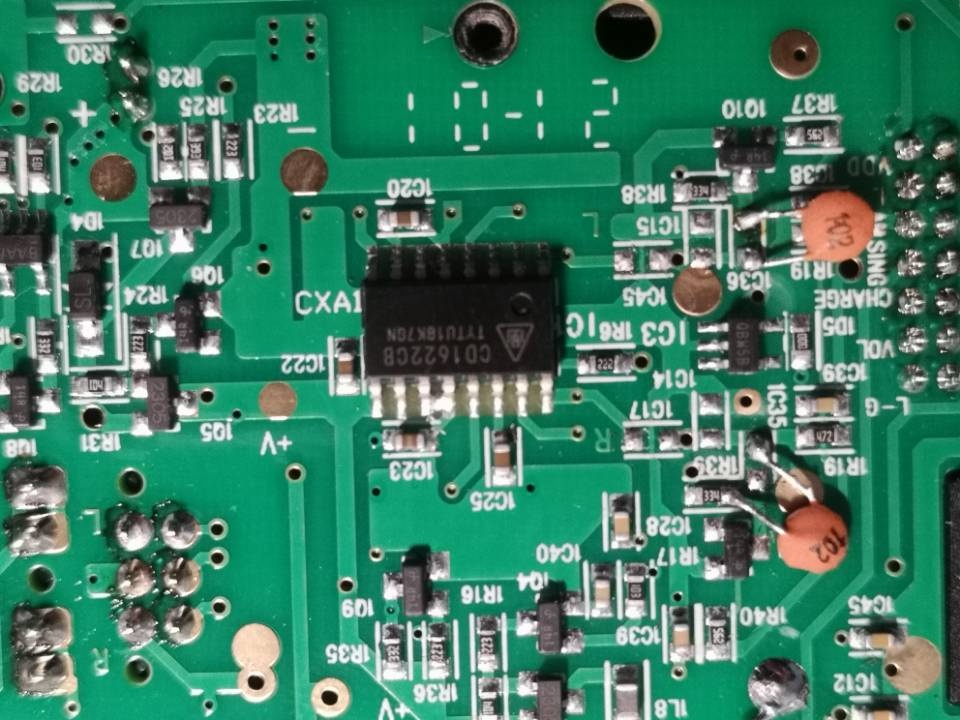

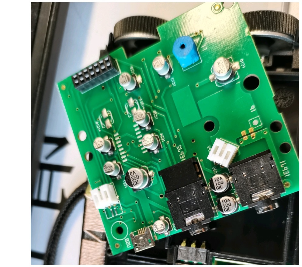

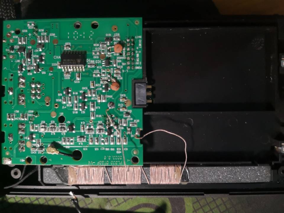

音频功放和电池电路
显示面板正面

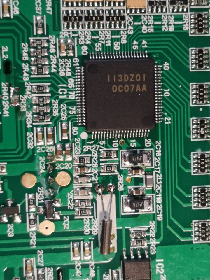

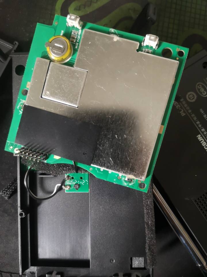

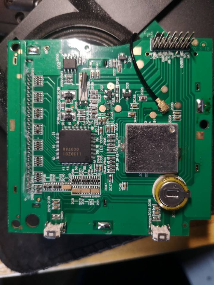

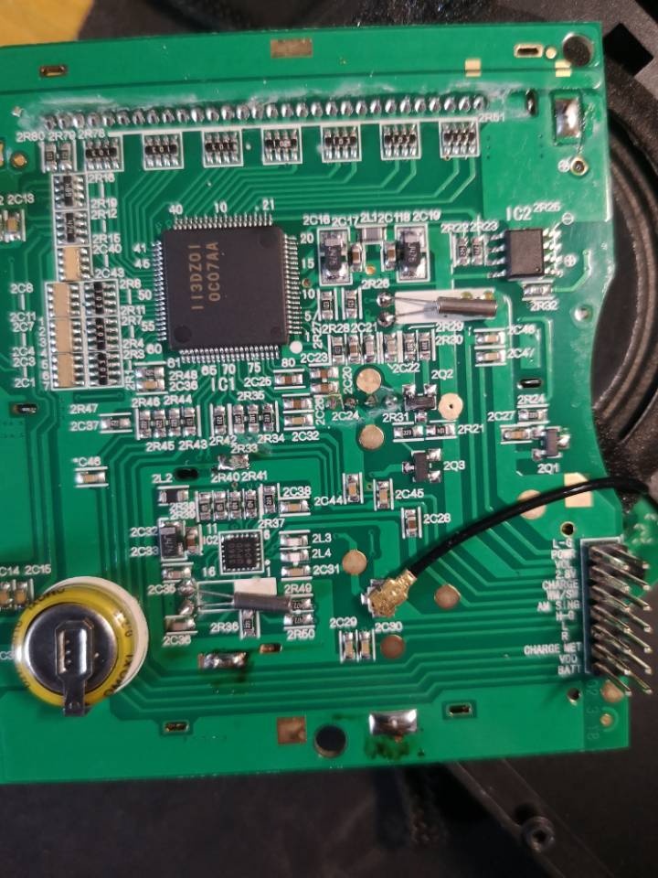

显示板反面全是屏蔽罩,焊开大的屏蔽罩是微处理控制电路

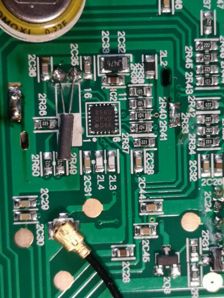

焊开小屏蔽罩看见dsp收音机芯片3560
回复|共 6 条

一共两块主要电路板
