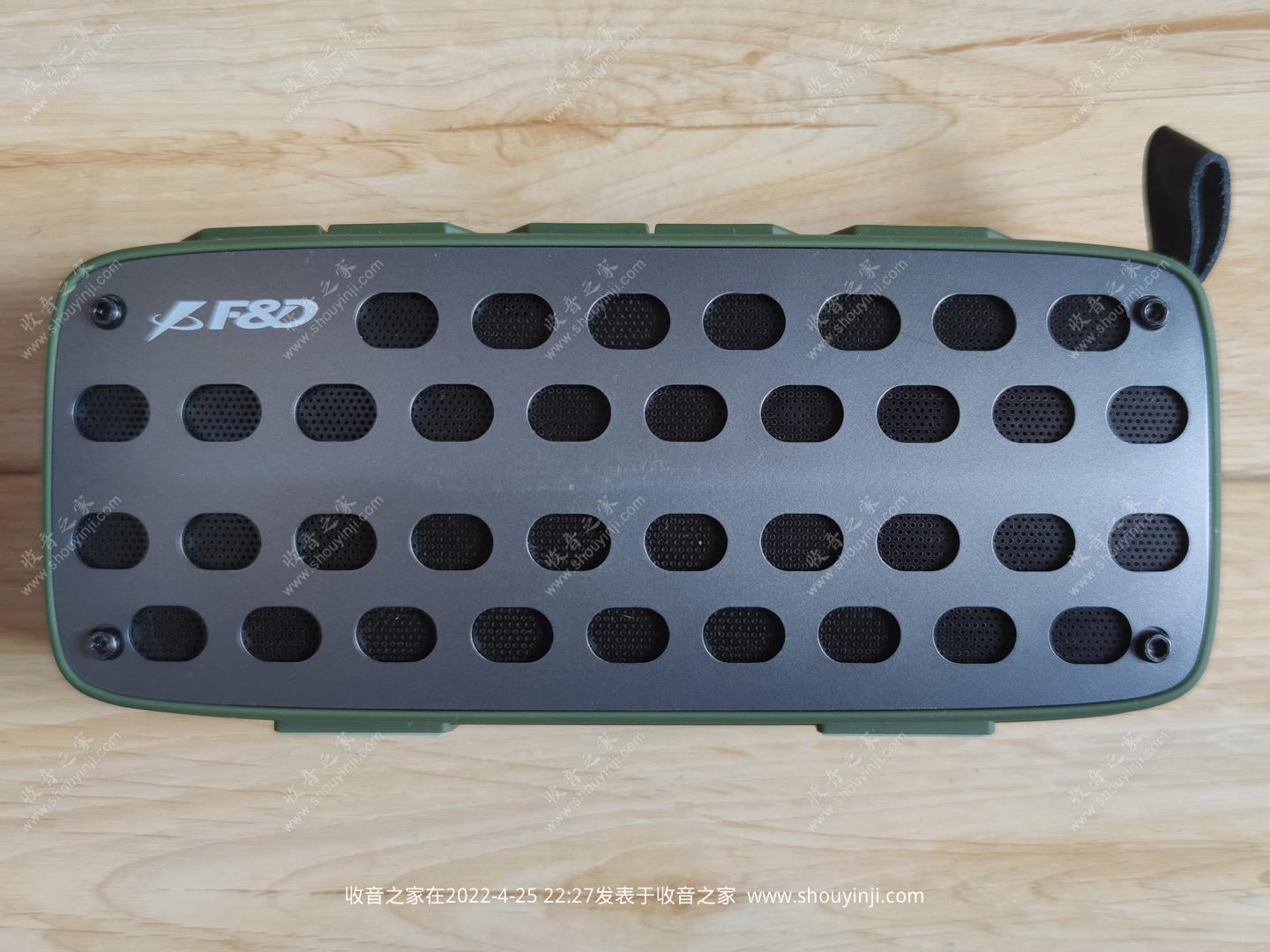

老国产品牌,不是说做工有多么的好,但对得起那份价格!

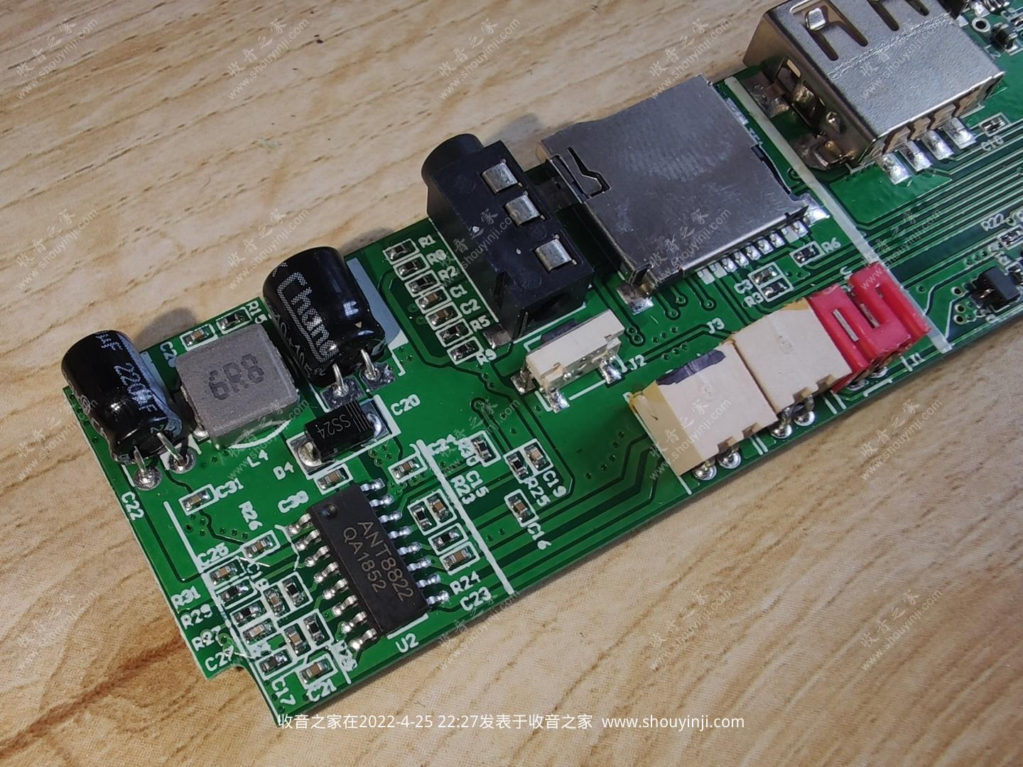

使用ANT8821双声道G类音频功放,自适应升压,超低EMI,高信噪比。芯片内部集成多路电源轨自适应升压单元,在锂电池3.7V供电时,驱动双通道4Ω负载可以输出2×4.5W恒定功率。此芯片具有低电池电压检测功能,一旦电池电压低于3.5V以下,放大器自动逐步降低增益,保护电池在低压时不被大电流拉宕机,同时确保低电压时应用环境的其他器件供电更加稳定可靠。ALC功能能够自动检测输出失真,动态调整放大器增益,确保输出的音频信号不会出现较大的失真。ANT8821采用频谱扩展PWM调制技术,使得放大器工作在D类模式。
参数特性:
2×4.5W输出功率
多路电源轨自适应升压
ALC自动增益控制
低电池电压检测
超低EMI
全差分电路结构,抗干扰能力强
上、下电pop-click噪声抑制
0.05%的失真度
90dB的信噪比
3V~5.5V单电源电压供电
过流保护。
过热保护。

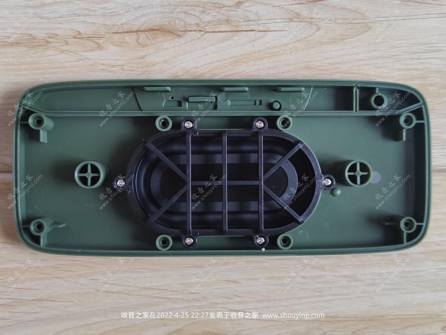

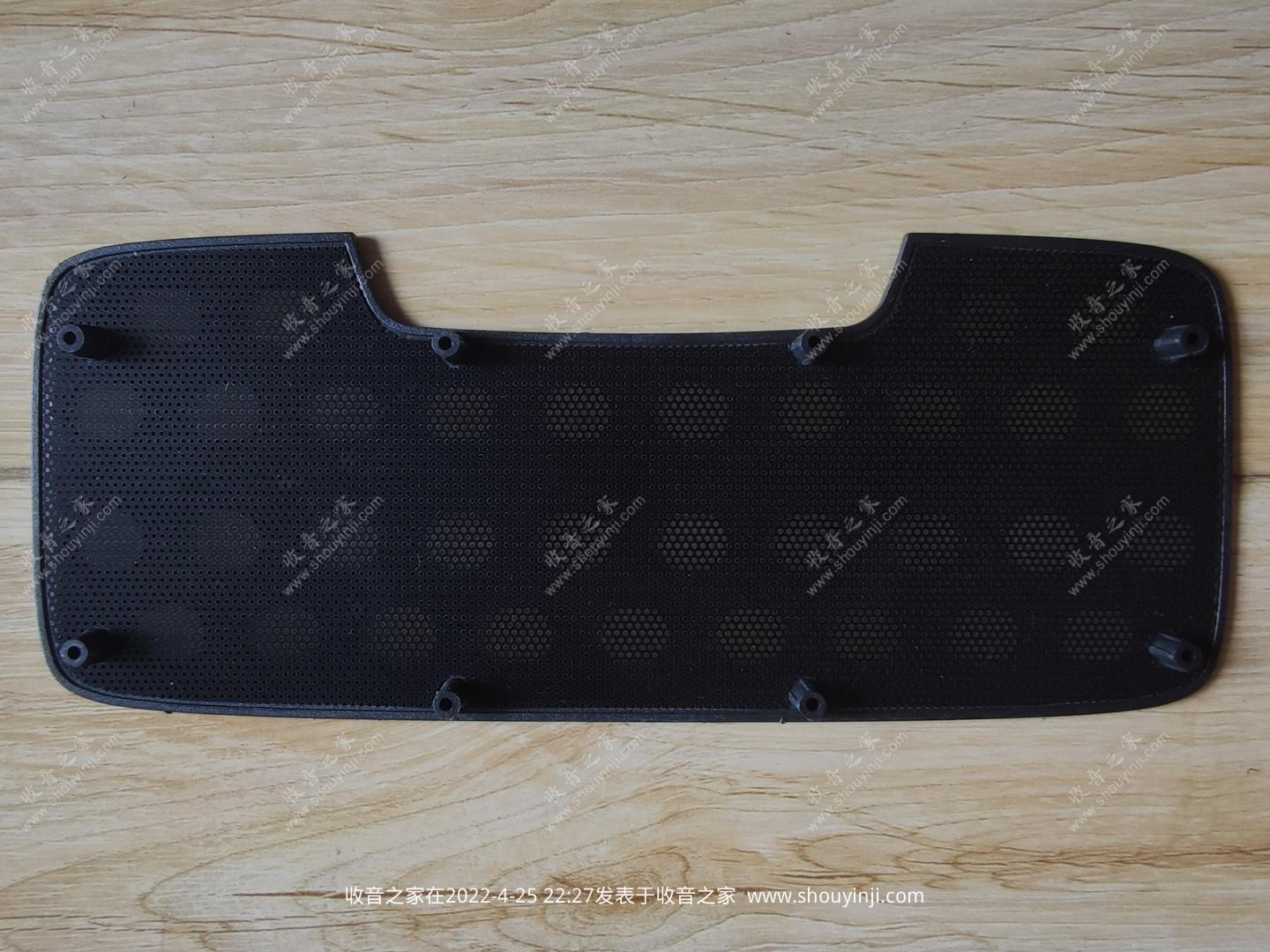

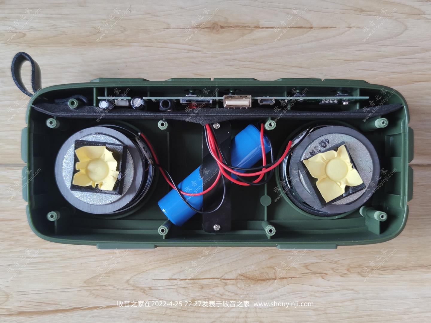

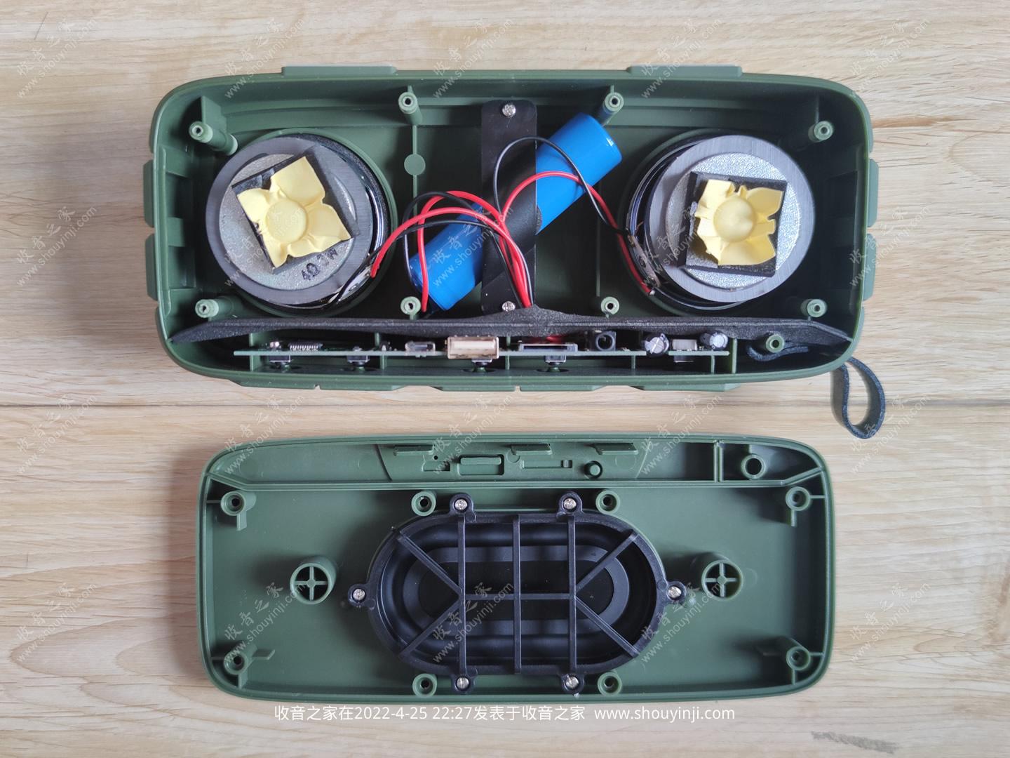

撬开后板面罩
拆掉八颗螺丝,没有卡扣,直接拿下来

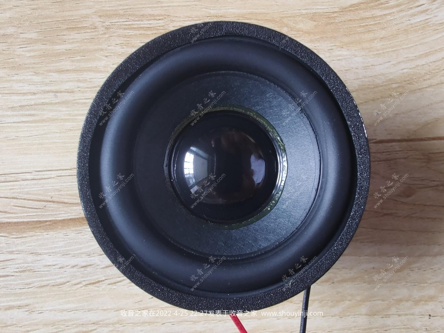

低音辐射盆
喇叭与电板是分开的,独立腔体

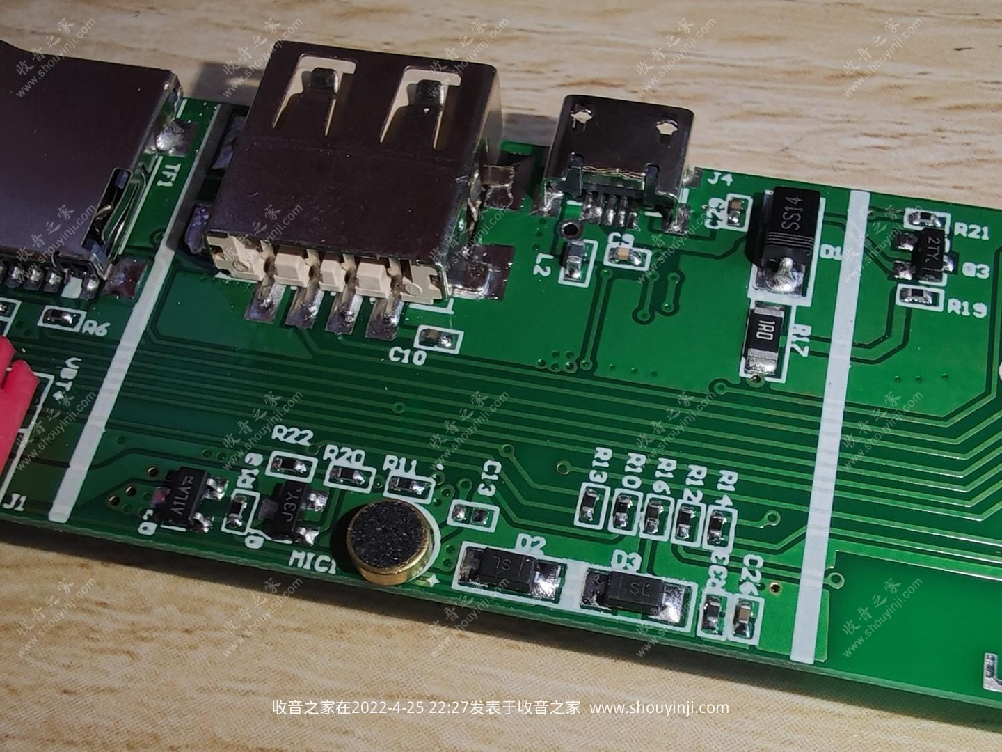

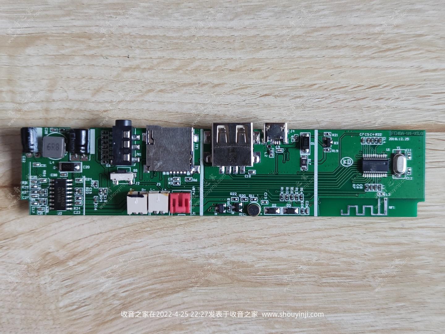

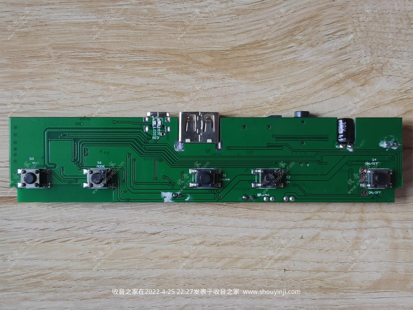

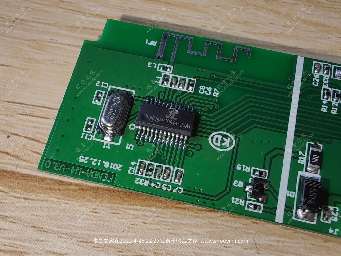

有蓝牙,还支持AUX、TF/USB播放
JL/杰理 AC19AP1P944-25A4 蓝牙模块
焊点都很亮
安耐科ANT8821双声道G类音频功放

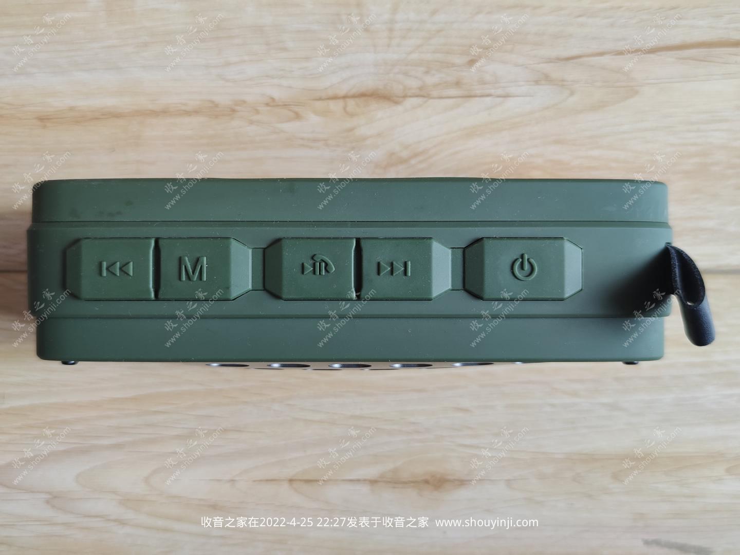

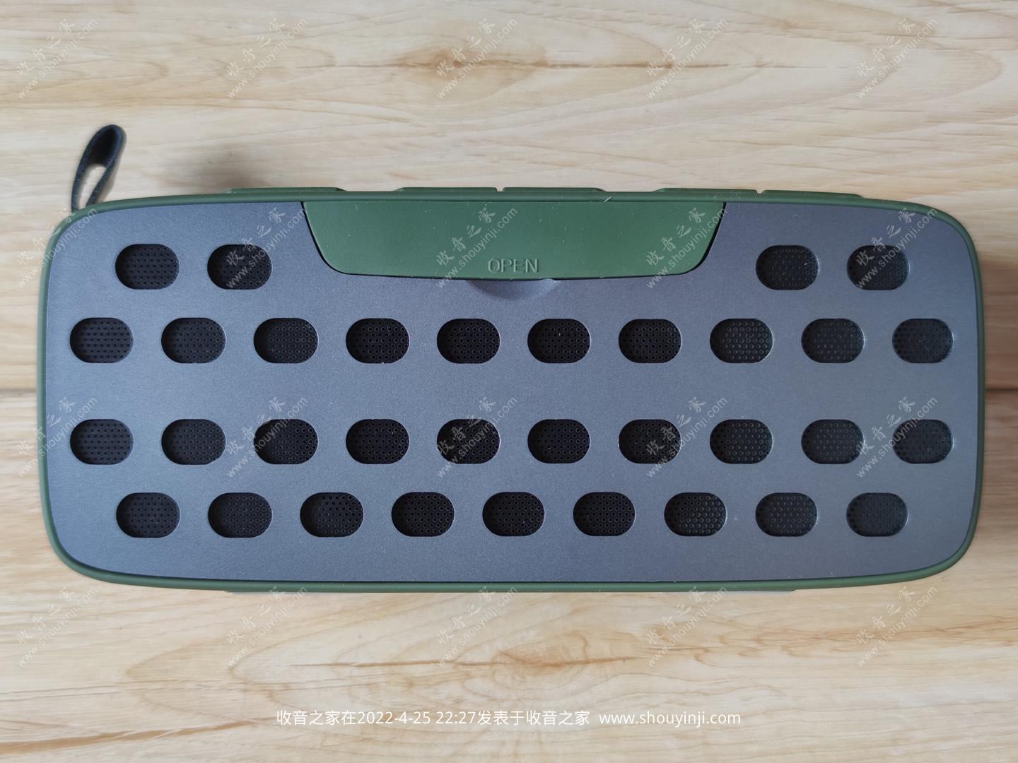

操作按键部分

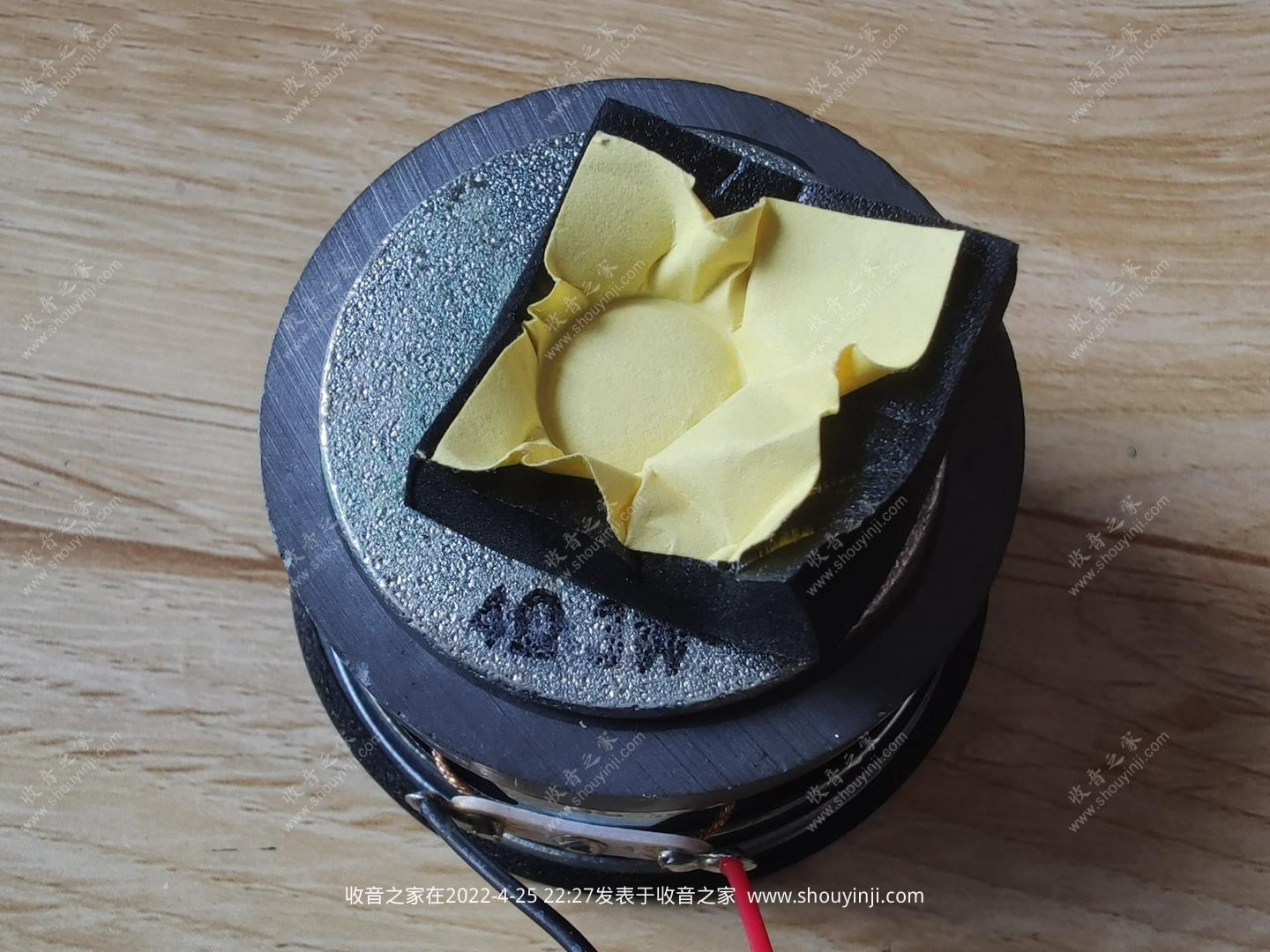

喇叭标称 4Ω 3W

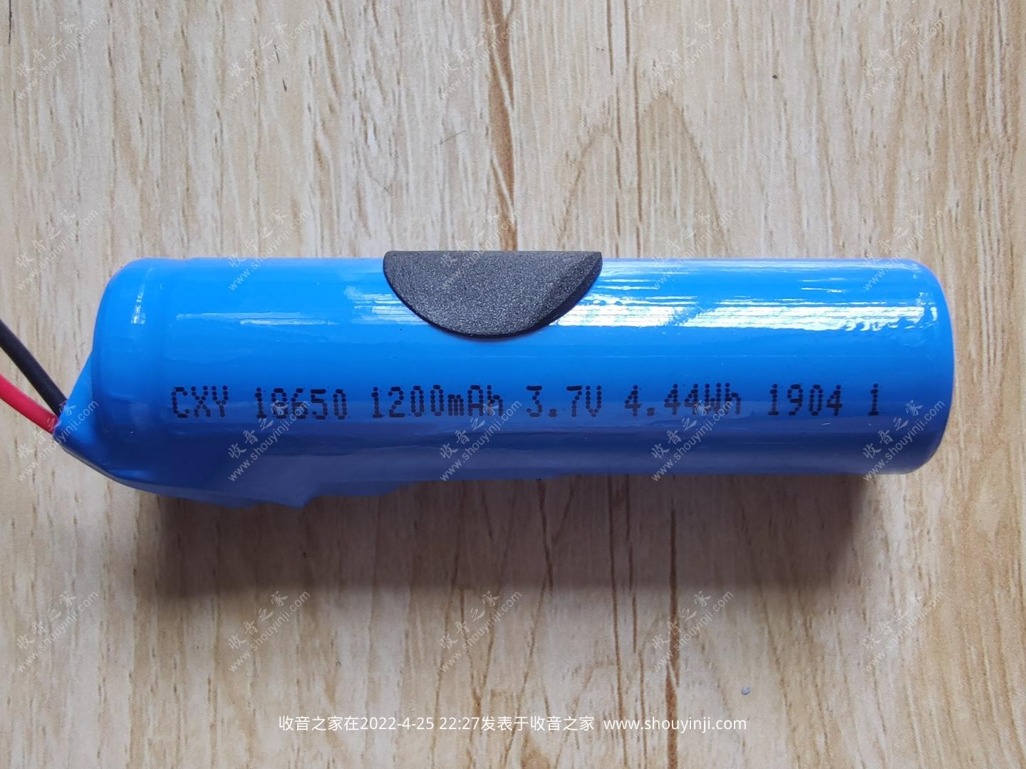

使用单节18650电池供电,标称容量1200mAh
