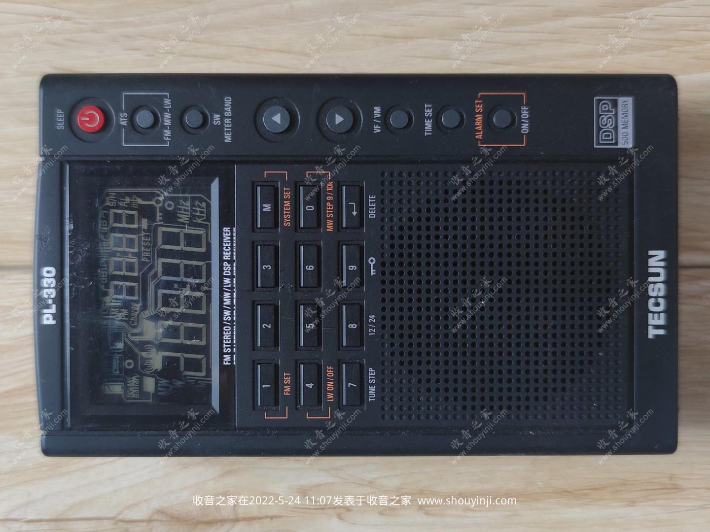

竖版德生PL-330 全波段数字解调立体声收音机拆机

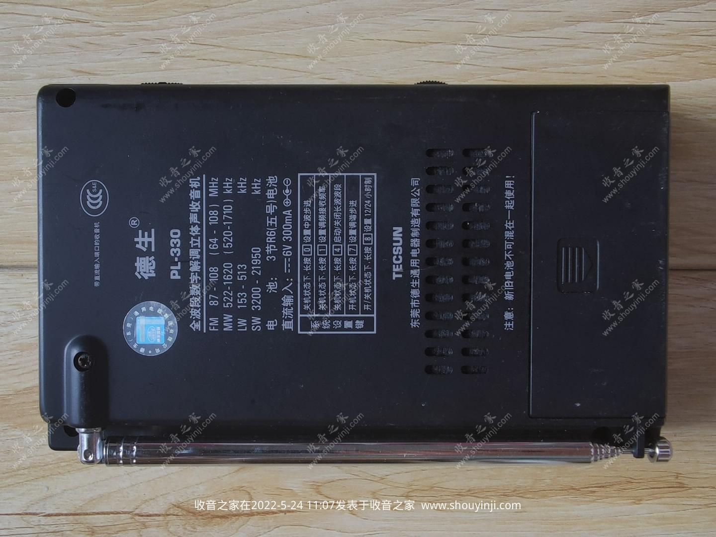

这个机型市面上少有,有幸获得一批货,只可惜库存时间长了,LCD液晶屏老化严重。
收音机外观

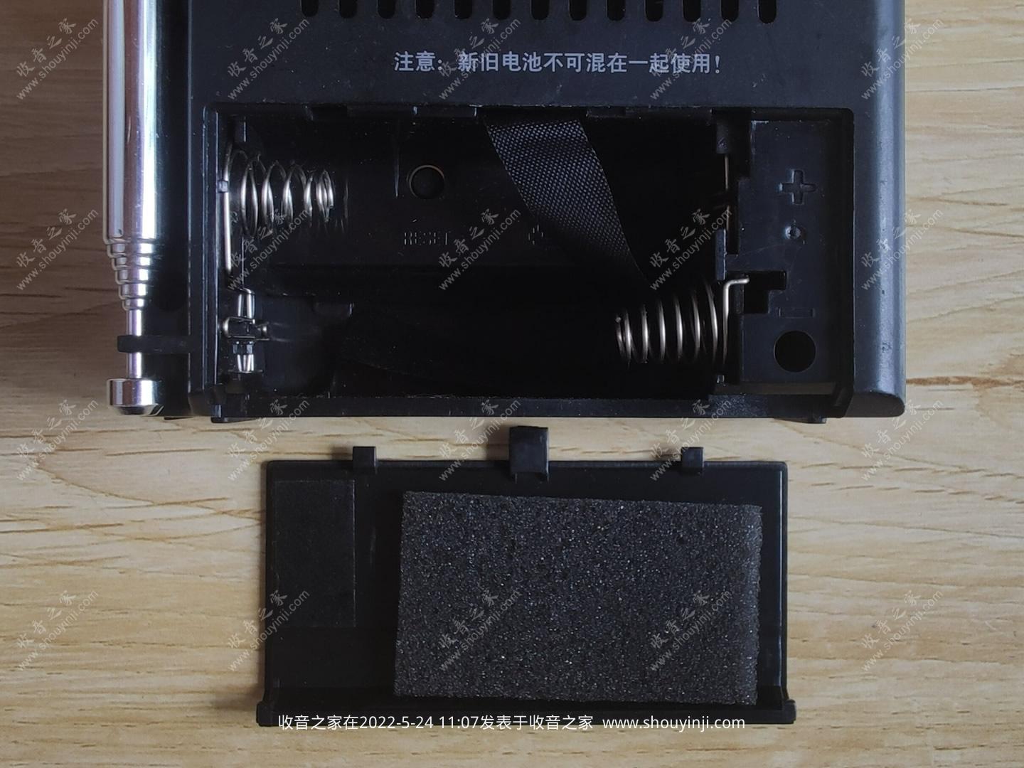

使用三节5#电池供电

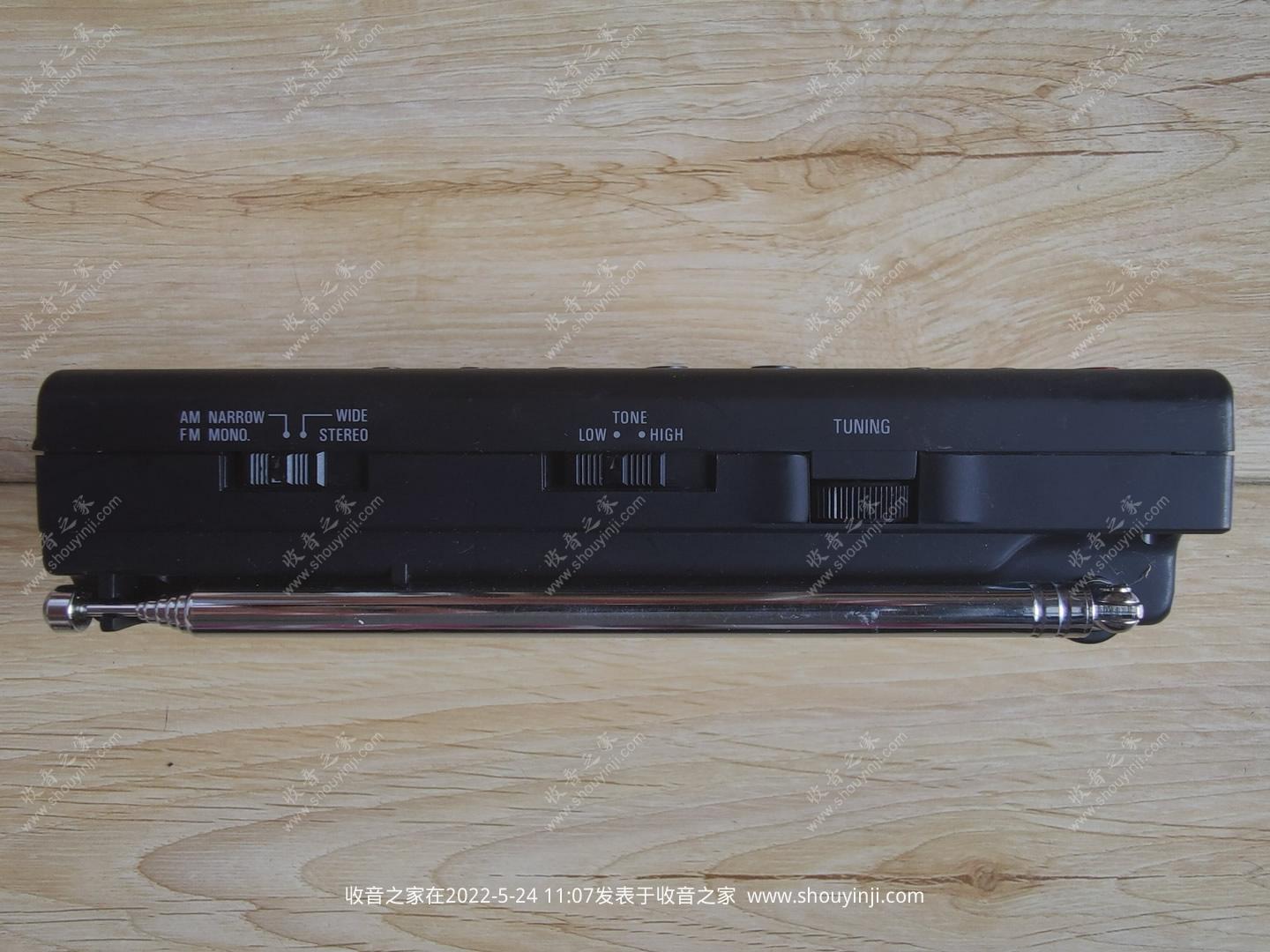

FM单声/立体、音色低/高、调台旋钮

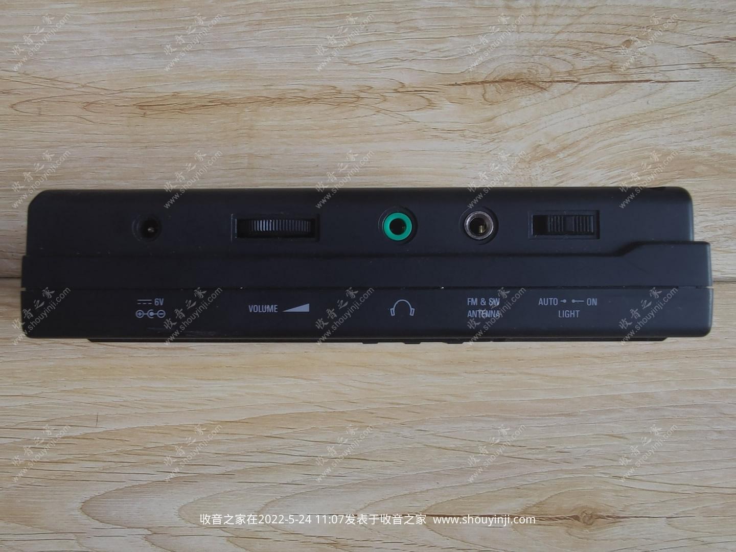

外接6V电源、音量旋钮、耳机输出、FM/SW外接天线、LCD屏背光选择

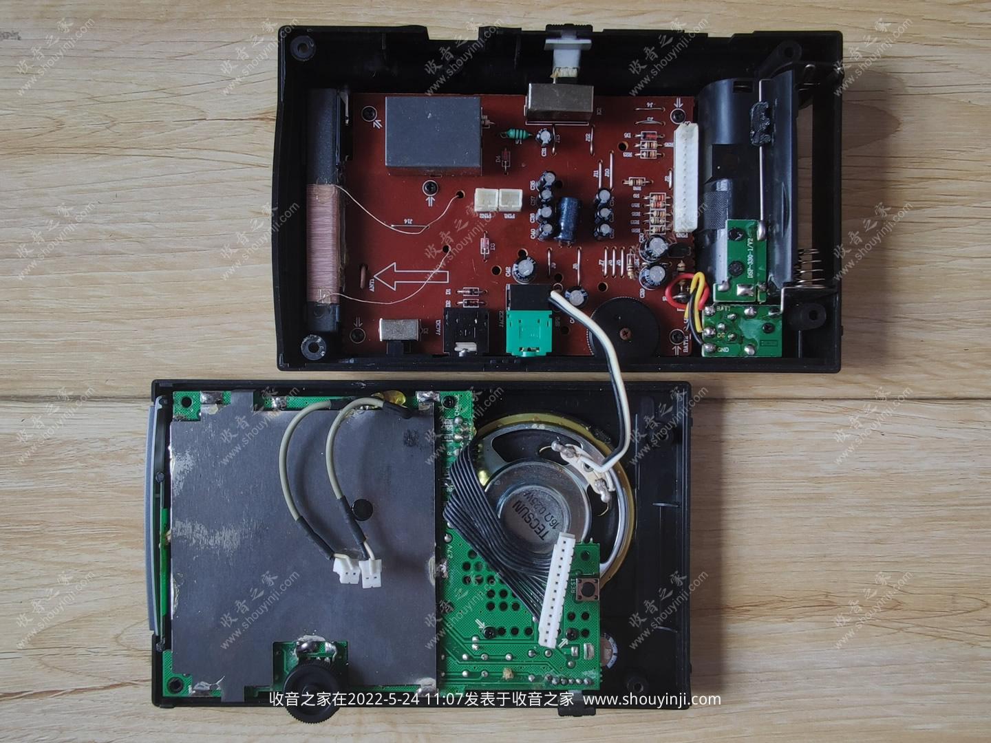

拆机开始...

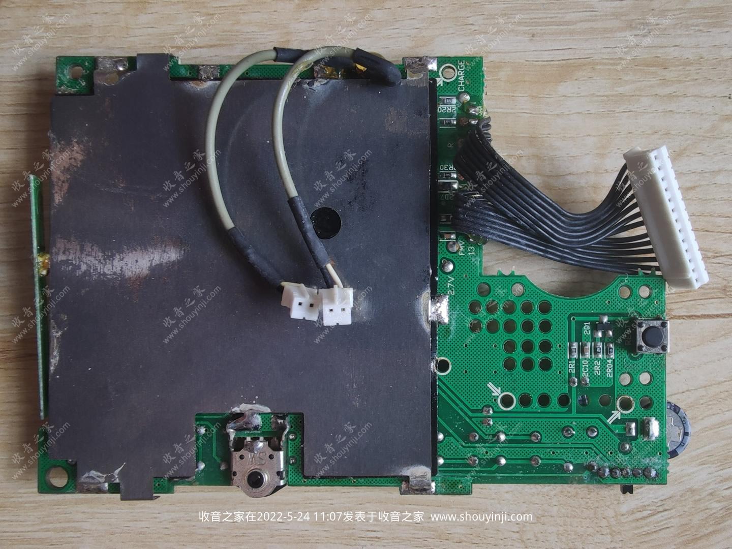

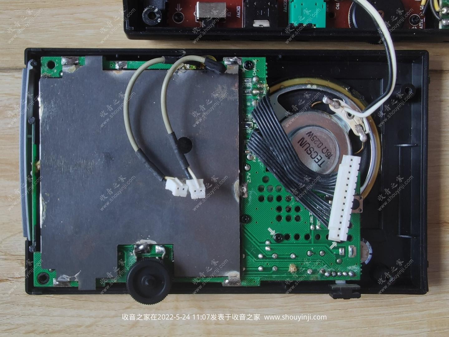

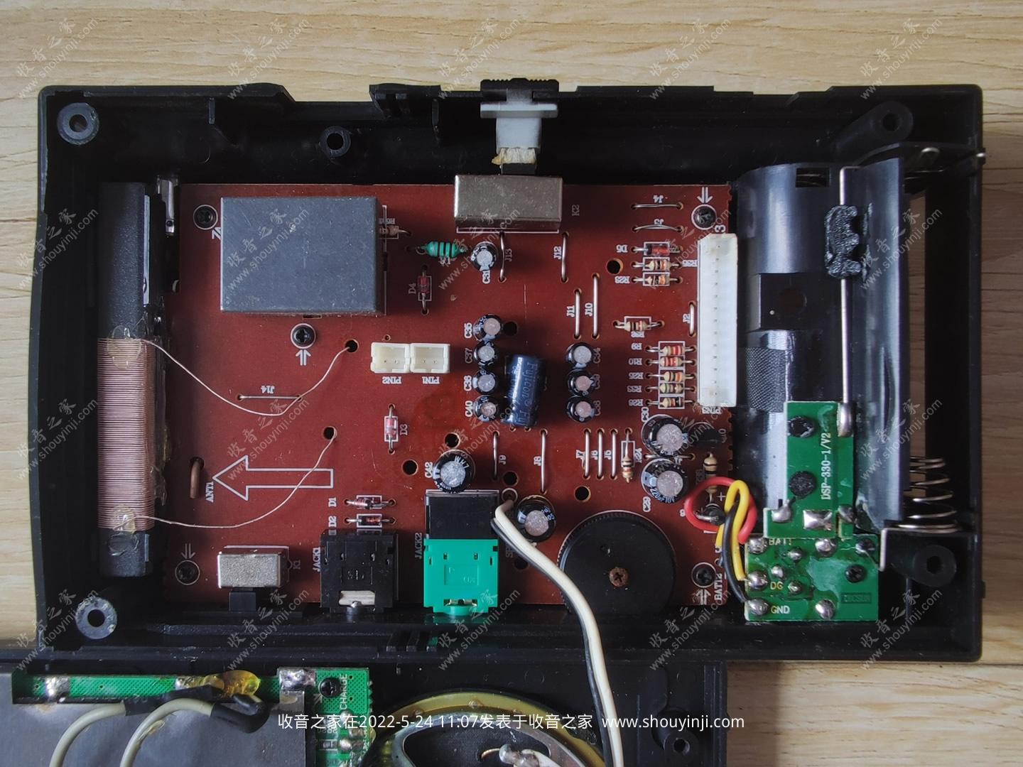

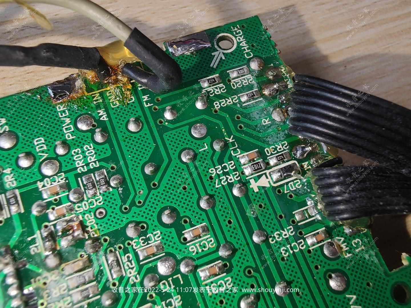

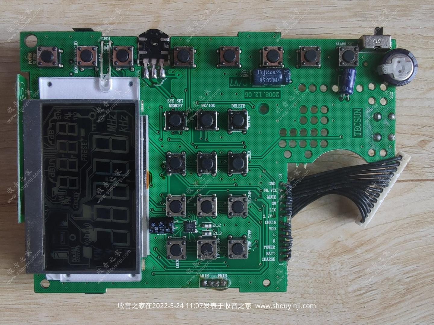

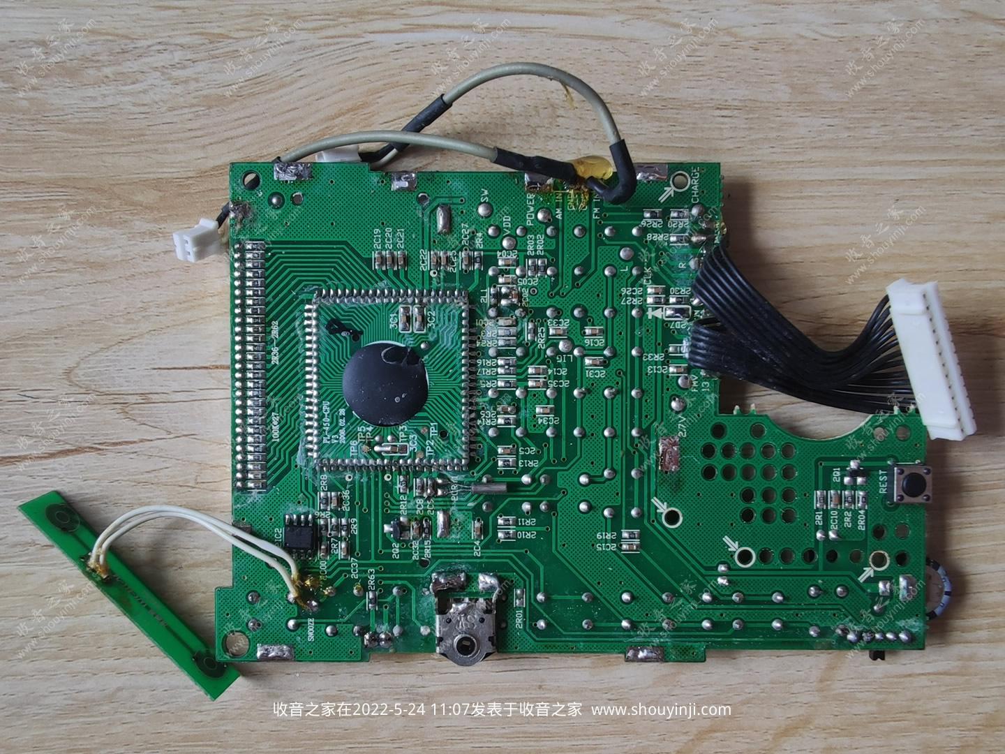

两块电板,连接插槽

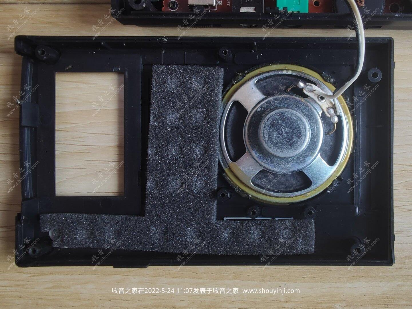

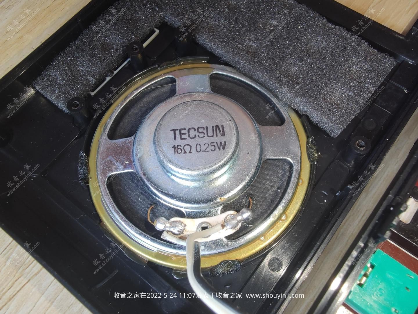

德生定制的16Ω 0.25W喇叭

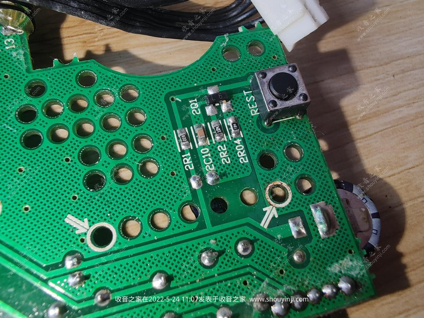

按键操作面板

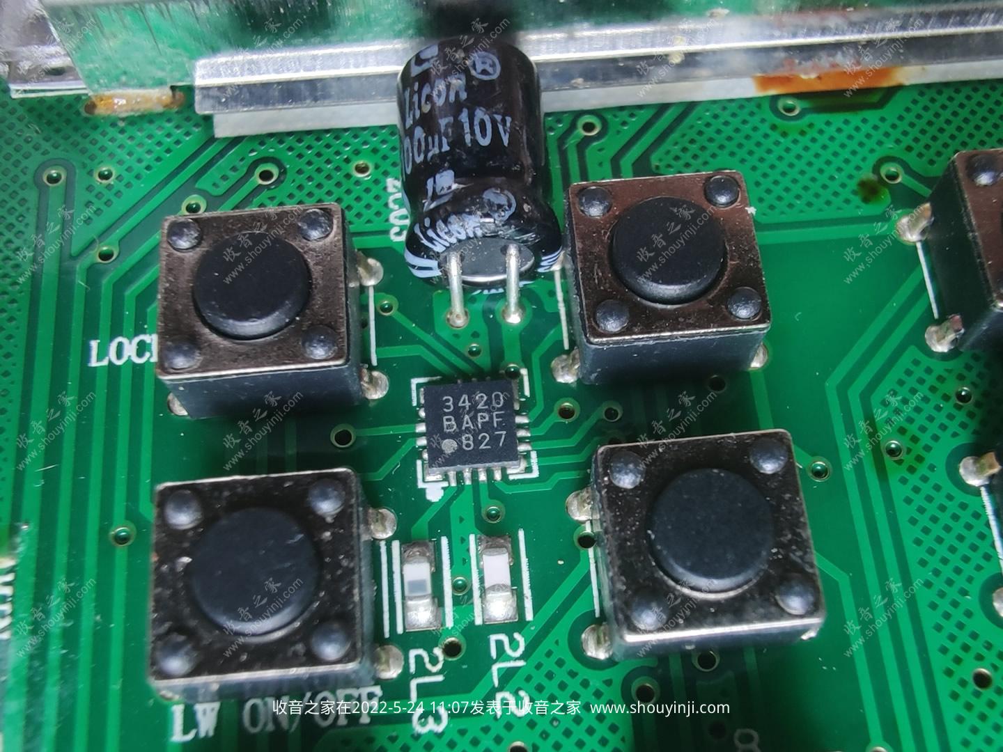

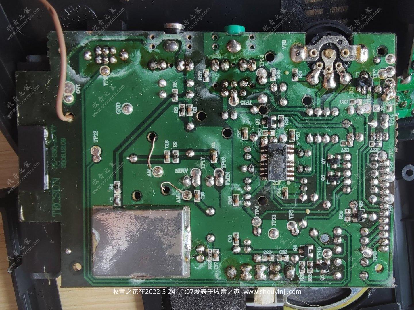

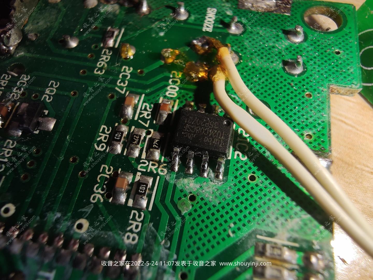

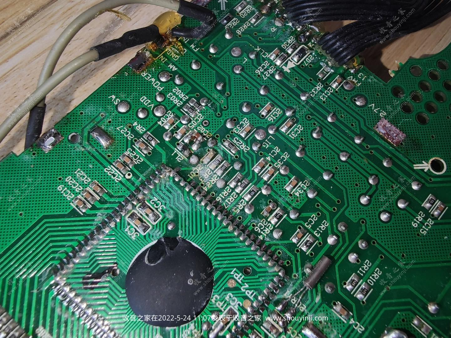

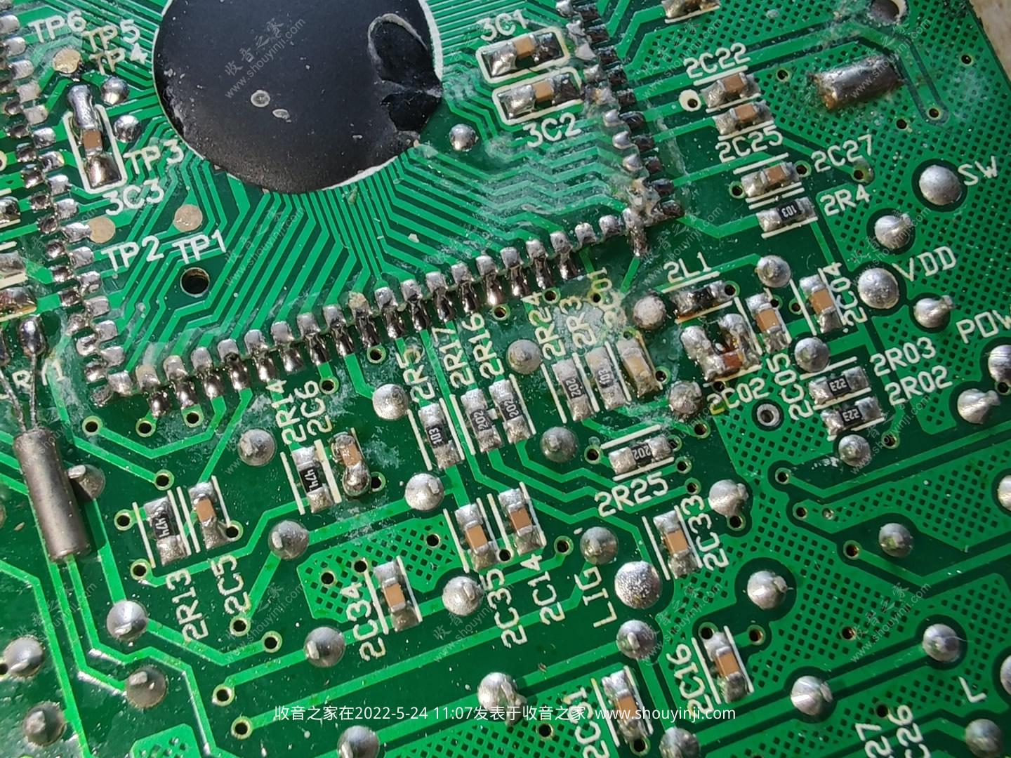

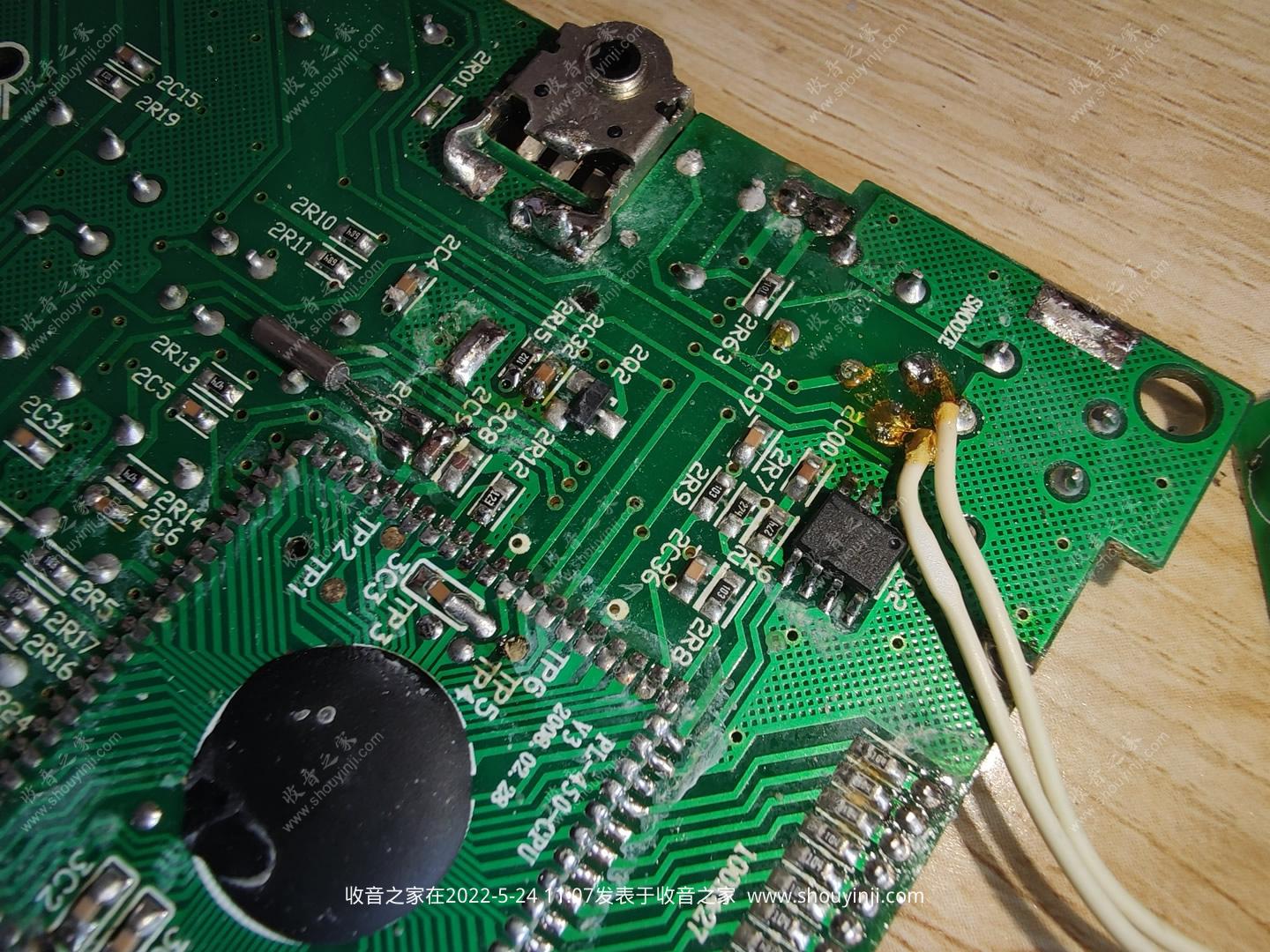

3420 DSP芯片

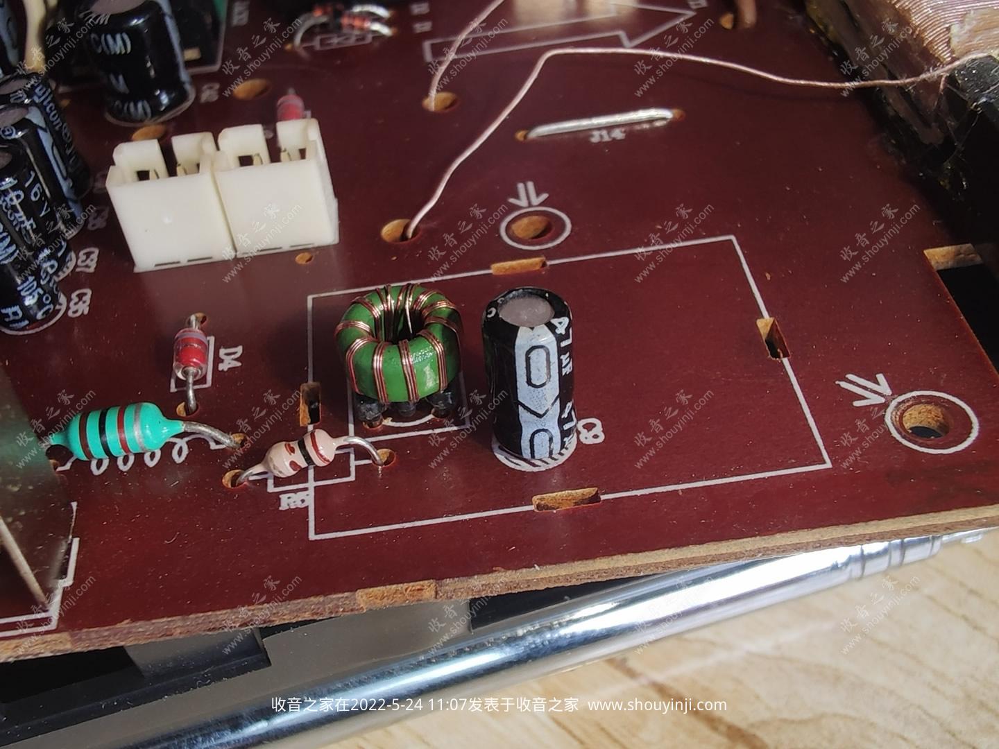

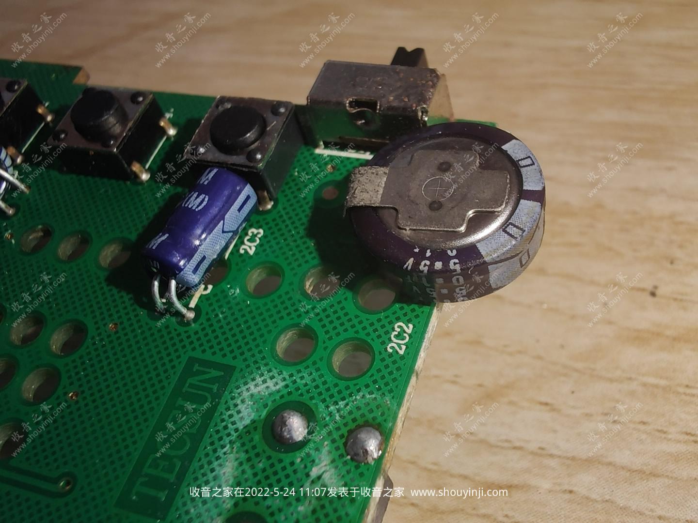

法拉电容 5.5V 0.1F

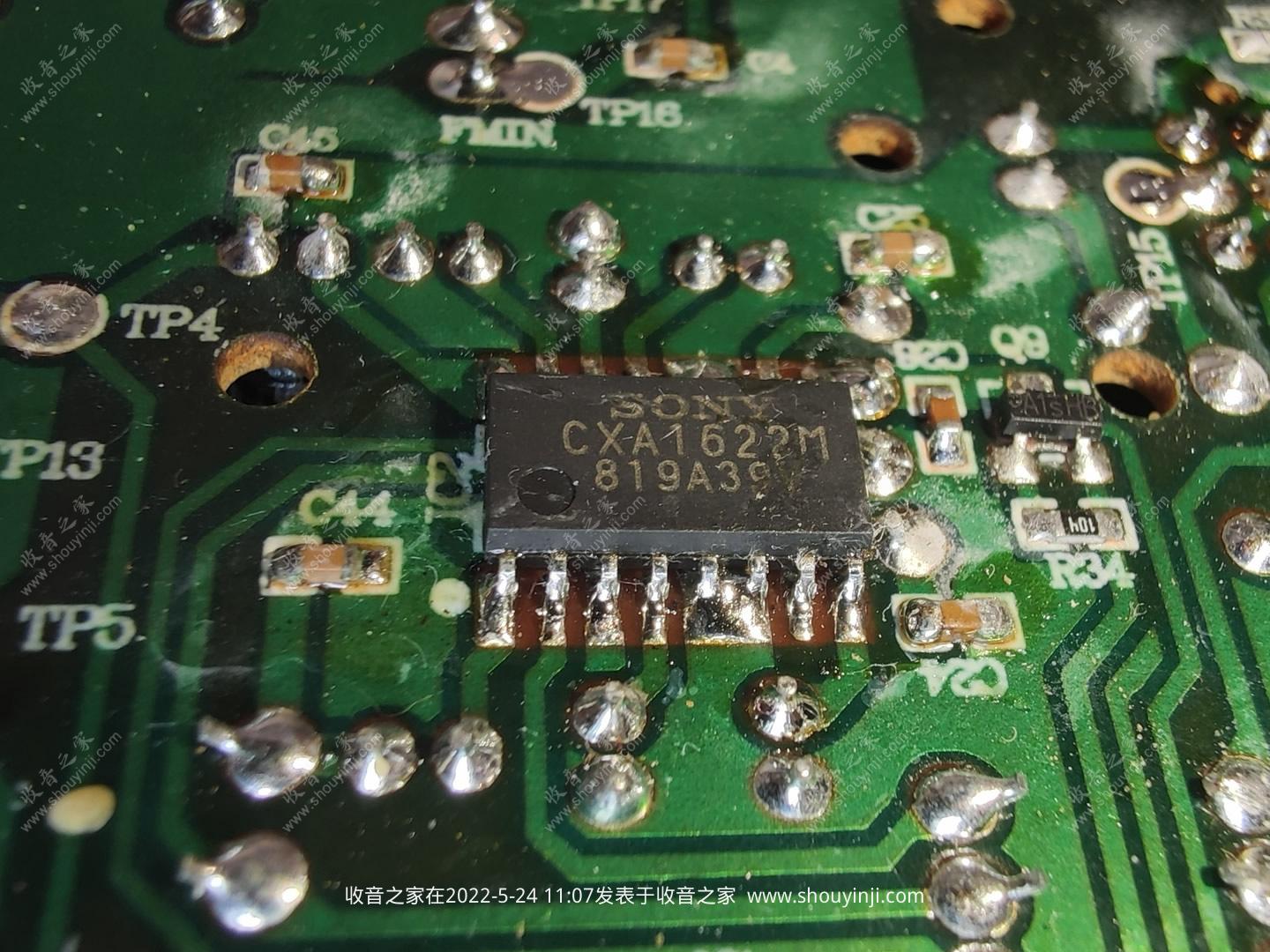

CXA1622M/P立体声功率放大器/单声道BTL功率放大器

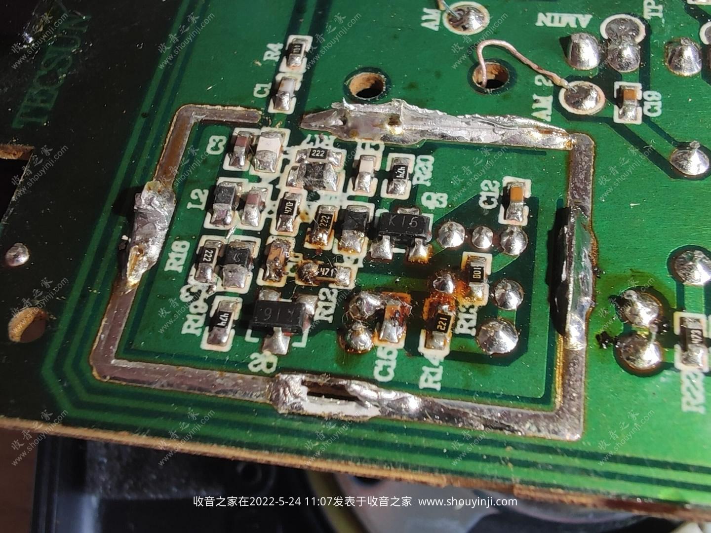

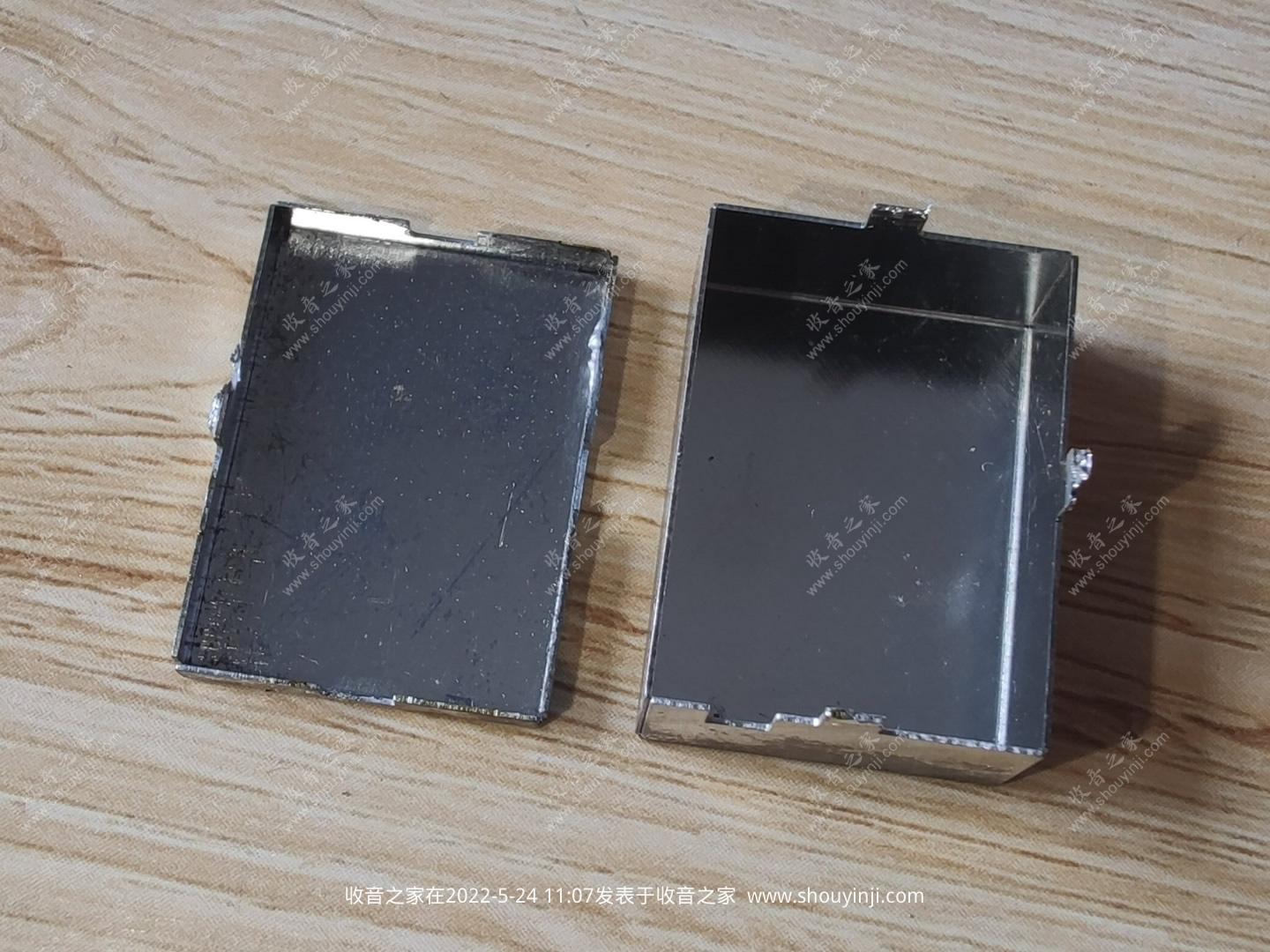

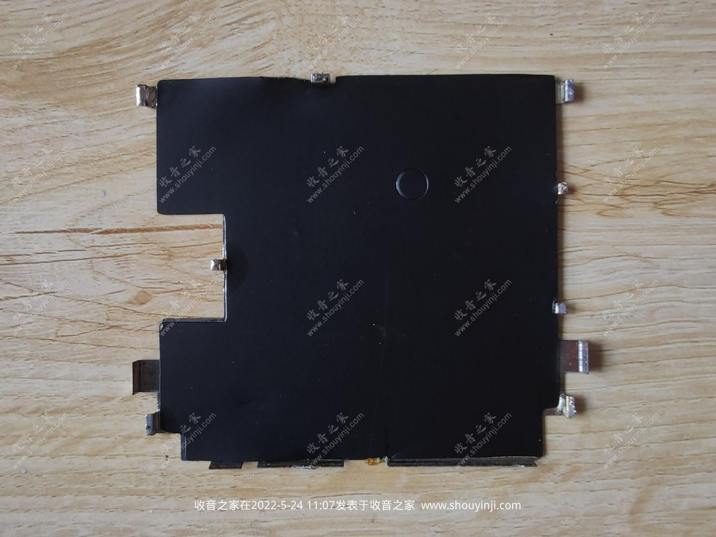

隐蔽罩里面元器件

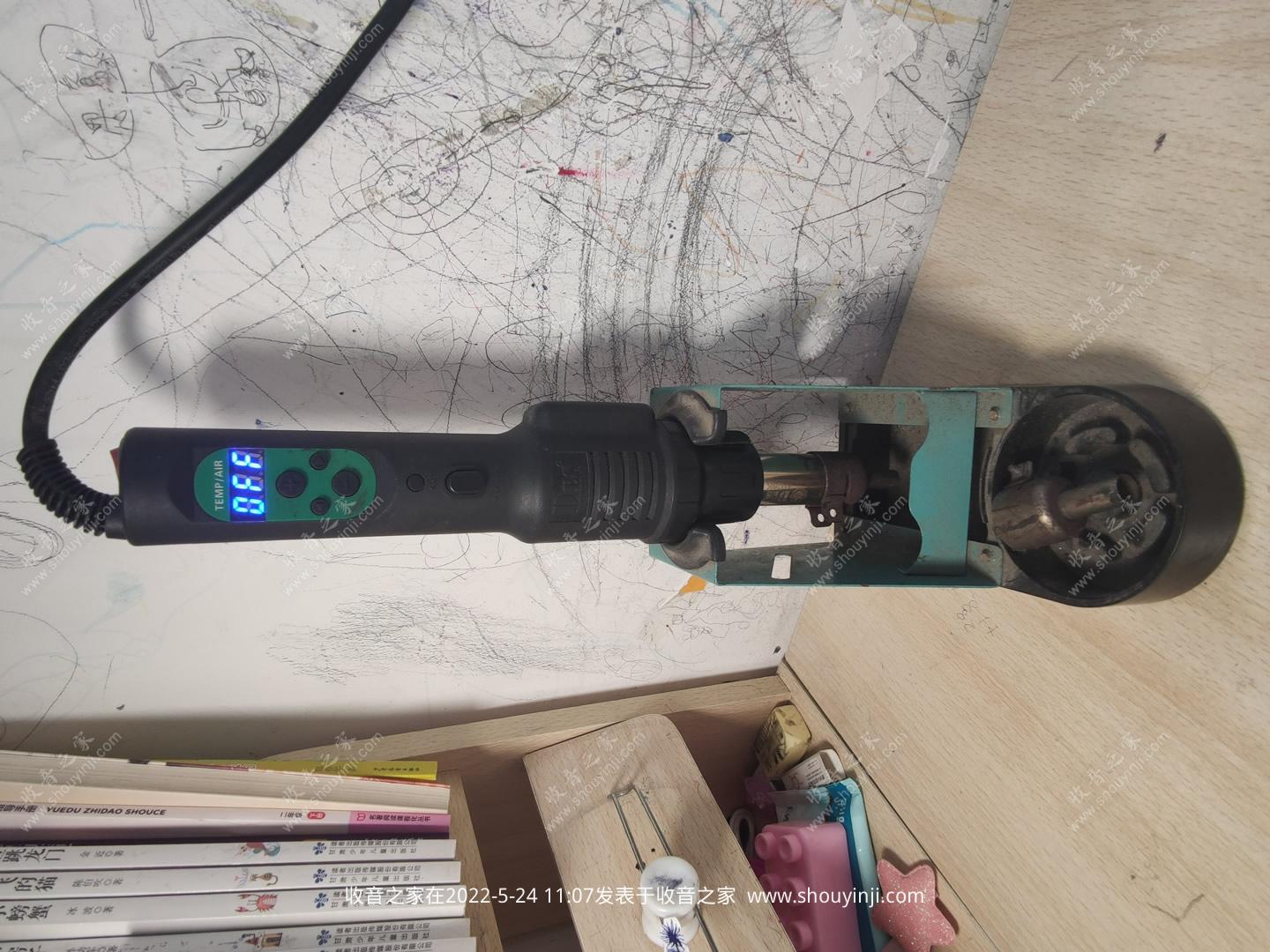

为了拆机,买的热风工具

发表于 2022-7-19 12:28:40
不知是什么年代生产的产品,8电路板很脏,没有洗过电路板,感觉生霉了。 |
