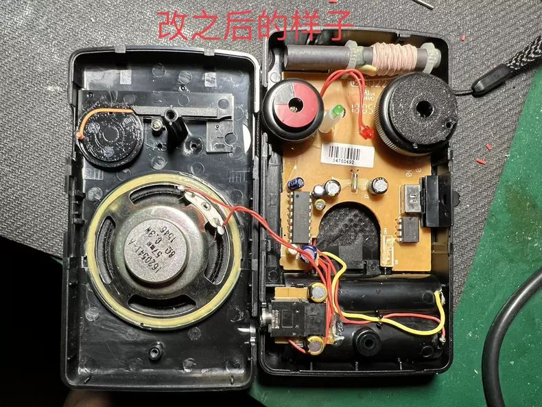

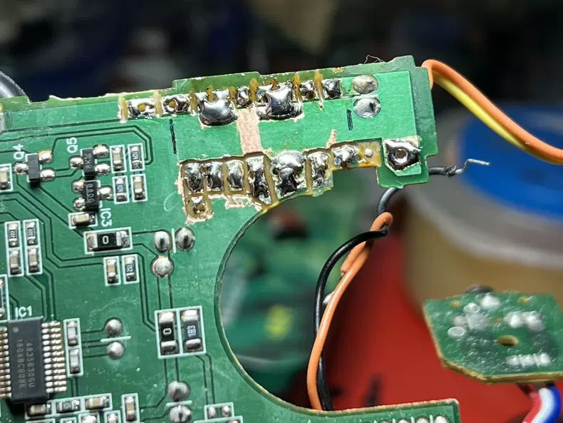

       前段时间分享了山进SR-35的电路特点,同时提到了SR-35其实是有立体声潜质的,它的DSP模块可以直接输出立体声,而且内部算法根据信号强度和信噪比等可以智能切换单声道和立体声,只是出于产品定位和成本考虑,山进放弃了立体声,它的功放用了2822 BTL单声道模式,耳机支持双声道但也只是两个声道串联而已,并没有立体声效果。我当时分析到这里,其实是有改造立体声的想法,只是拖到几天前才开始动手。

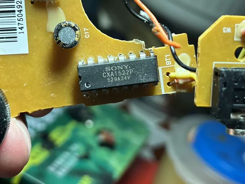

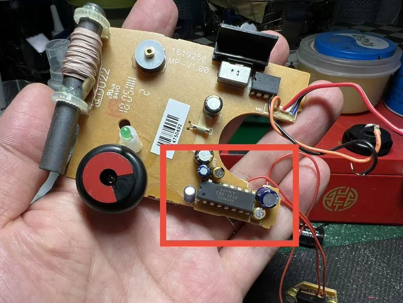

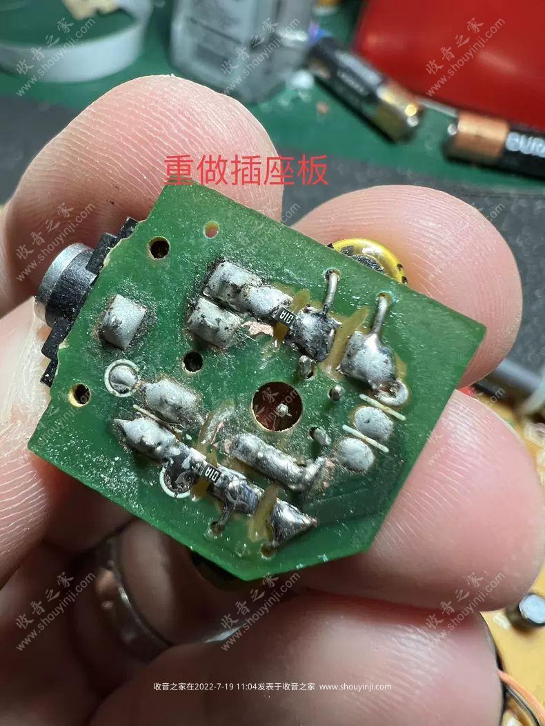

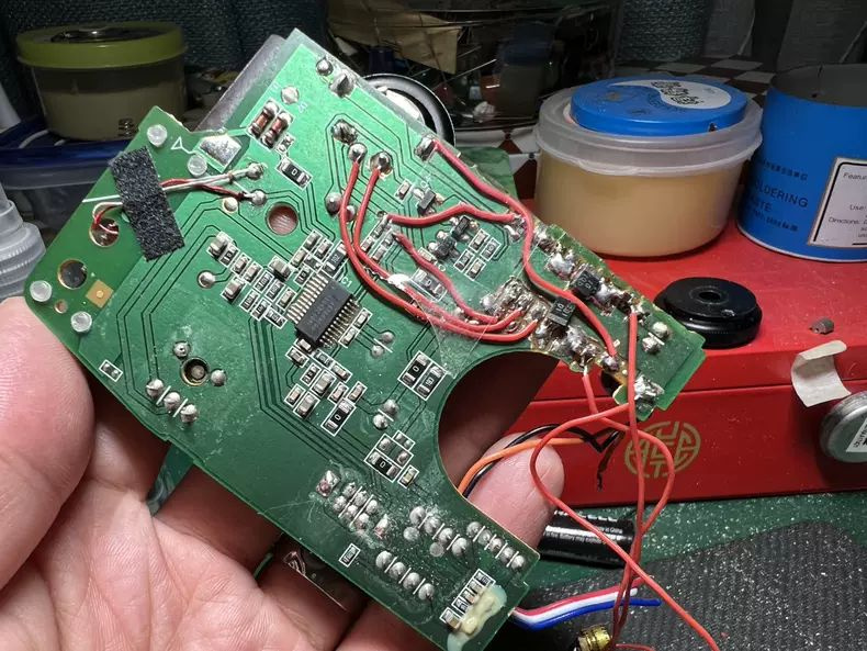

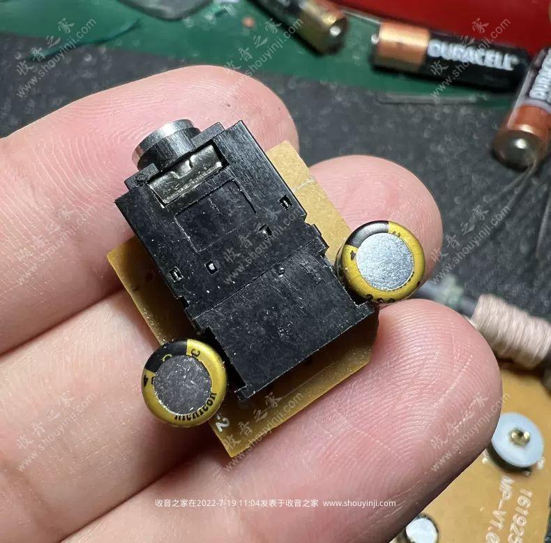

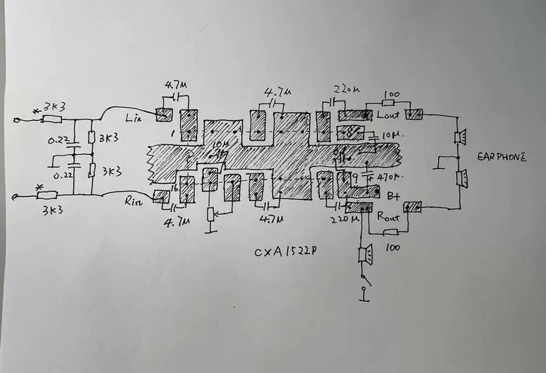

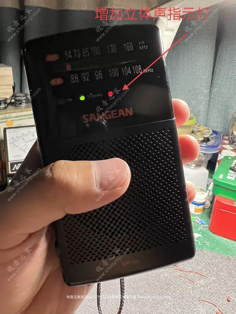

       如之前的文章所说,功放2822可以支持双声道OTL,但是音量电位器需要双联,买不到合适的带开关的双联,因此只有继续利用这只单联电位器,也就只有放弃2822考虑电子音量方案了,自然而然想到了最常用的索尼CXA1622功放了,它支持电子音量和电子切换喇叭BTL和耳机双声道OTL,比了一下主板板子上正好有一块狭长的空白区域,刚好可以放下1622,但是贴片1622太小又不好刻敷铜层,所以还是决定用双列直插封装的,手头没有,只有一块1522凑合,其实1522只是少了输出模式切换,也支持电子音量,此处喇叭功率小,不用BTL也可以推。所以开始加工电路板,具体请看图。音量电位器冷端对地需要串3.9k电阻降低增益。调频立体声下静态电流25mA为正常。
