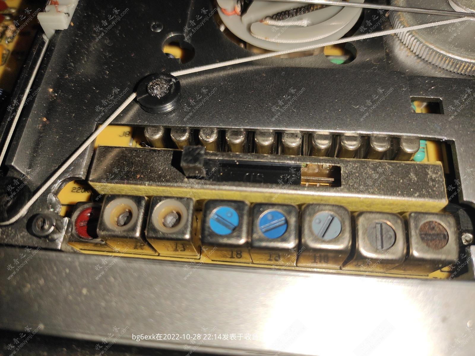

前一阵闲鱼便宜收了一台有点问题的9700DX,本来没报有多大希望的,怕是坏机,自从学了两天焊锡之后,自信满满。因为坏了我也能修个差不多。结果到手那天一看,机子效果不错,基本上没有什么大的问题,就是银色的壳子旧了点,划痕也多,不过这点都不是问题,我有壳子可以自己换一个。于是趁着夜色动起了手。
刚拆开,内部看着有些简单,做工还不错,一看就知道是后期的机子。

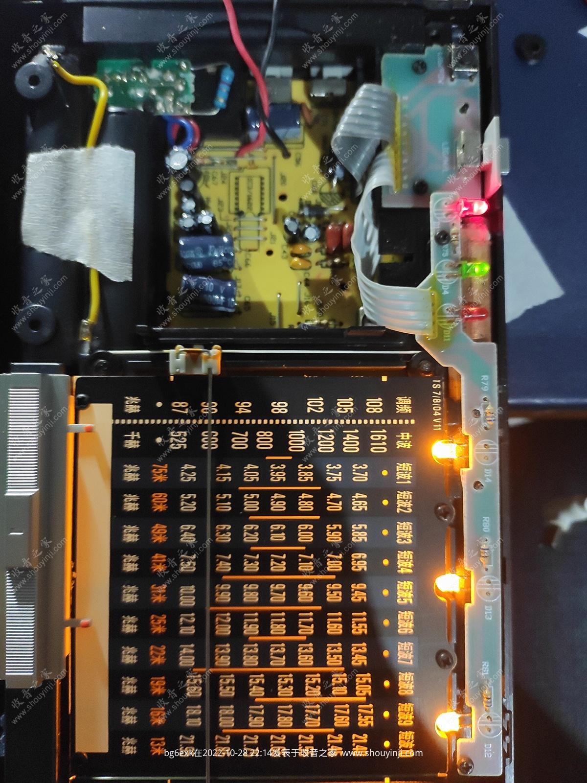

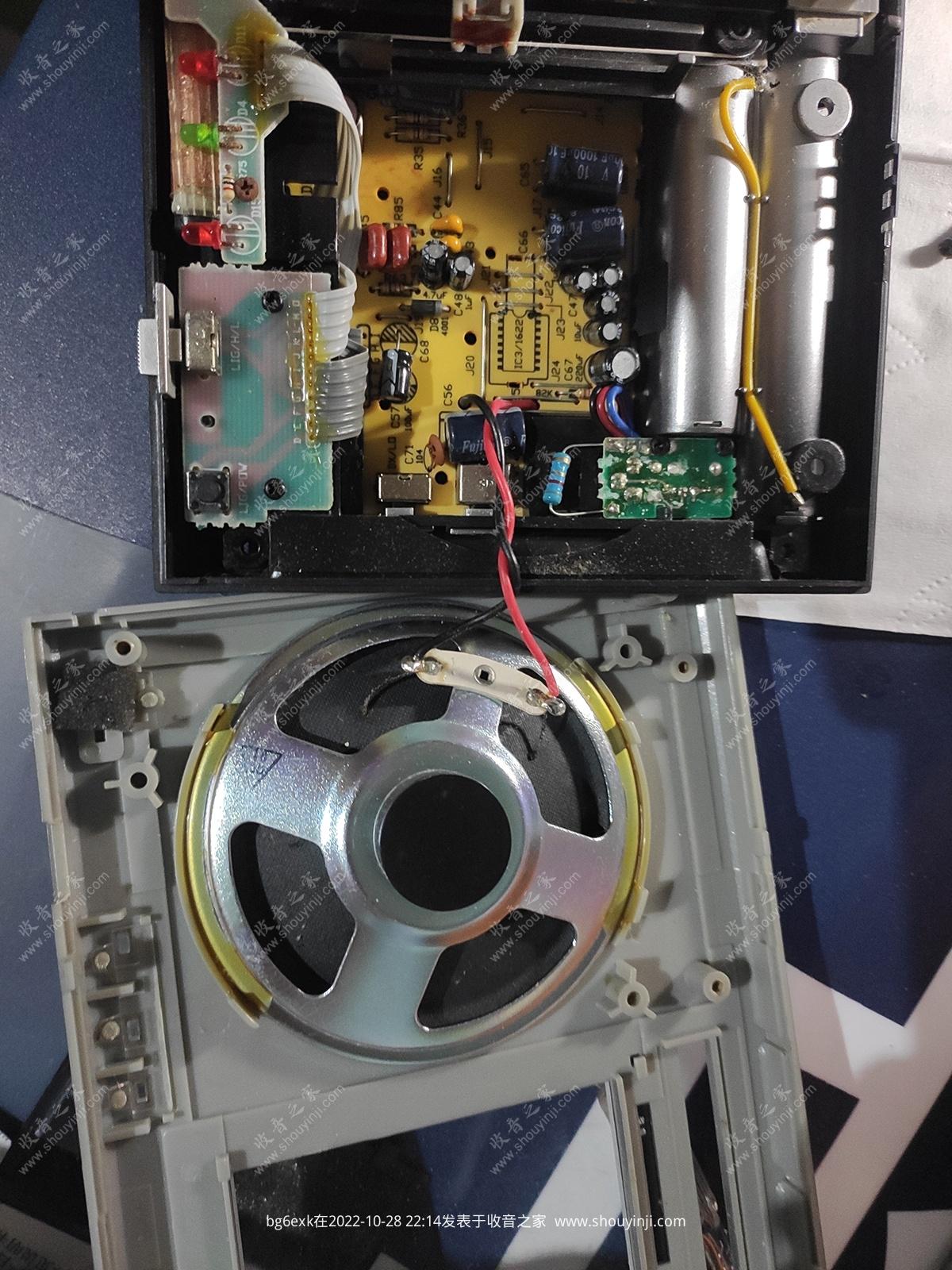

去掉喇叭和刻度板,这里面的绕线硬是被我拉断了。毕竟要换就要换大全套。

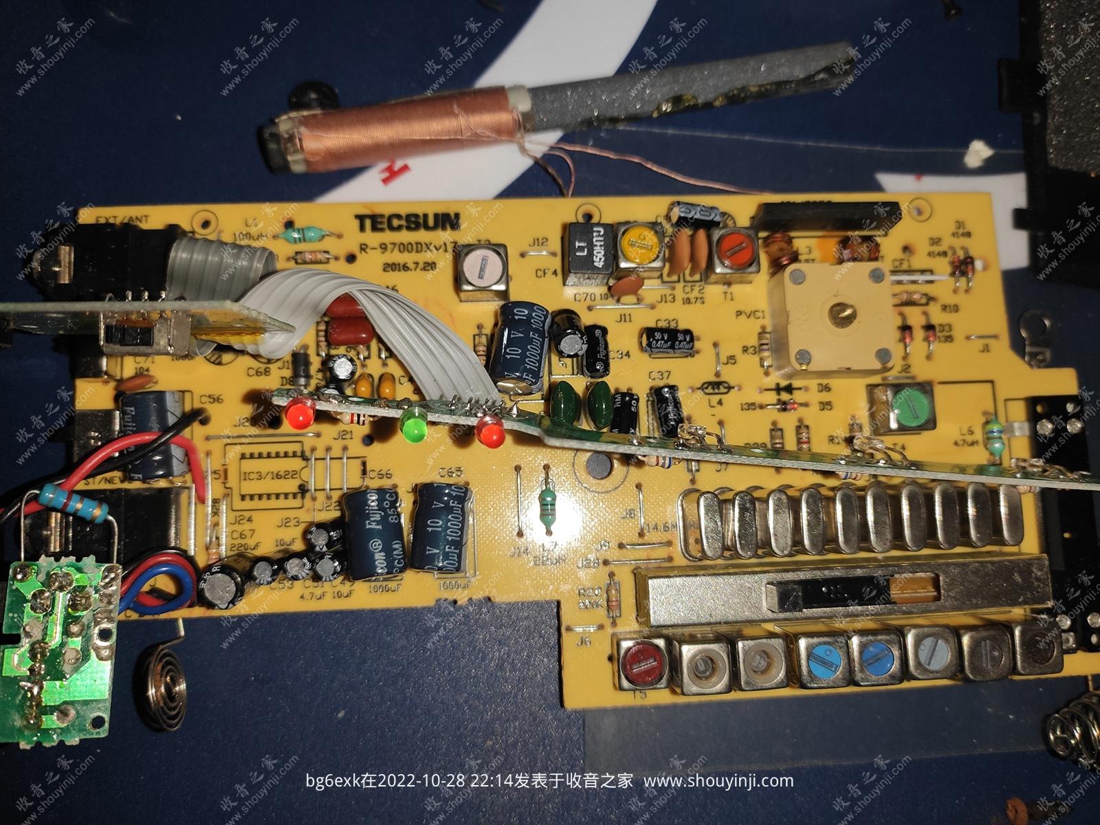

中周部分,排列整齐,看着很养眼。

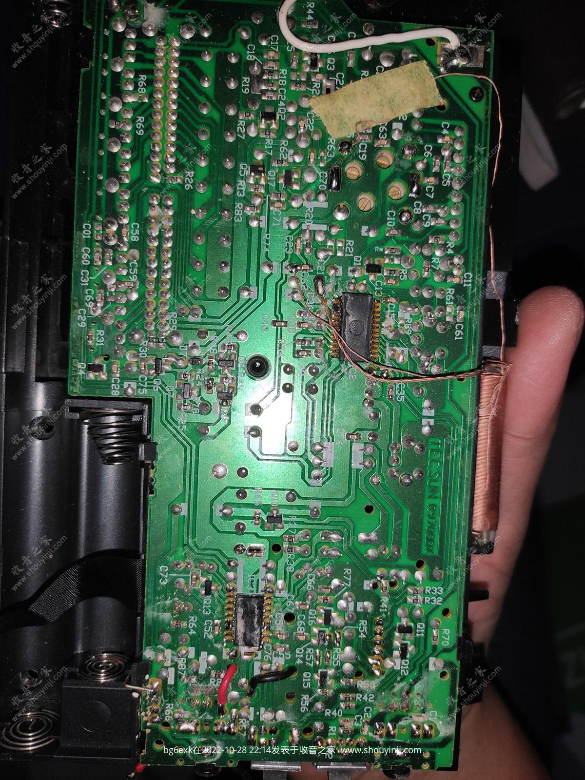

背面做工有点那个了,不是很让人放心的样子。

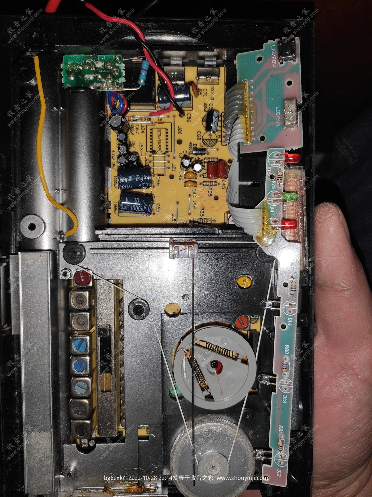

简单粗暴,直接把电路板给拆开,中间框也拿掉了,这个机算是我拆过最干净,零件分的最开的一款机了。
新壳上的线要想办法固定好,防止掉落,我用美纹纸给粘上了,就线就不会动了。

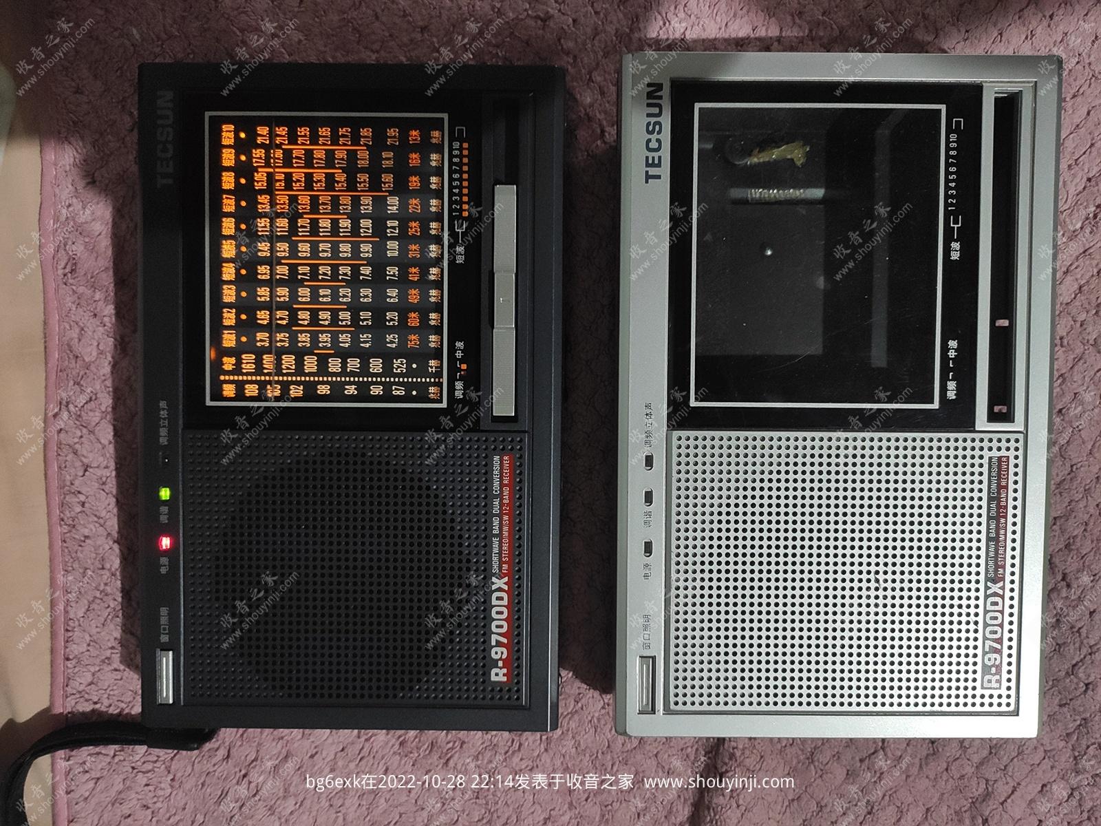

两个不同机子面板的对比。
安装完成,通电正常。
成功换壳,翻新。频率不偏,合适,手感很不错,黑色好看,打开灯光夜里听机可以增添几分气氛。
