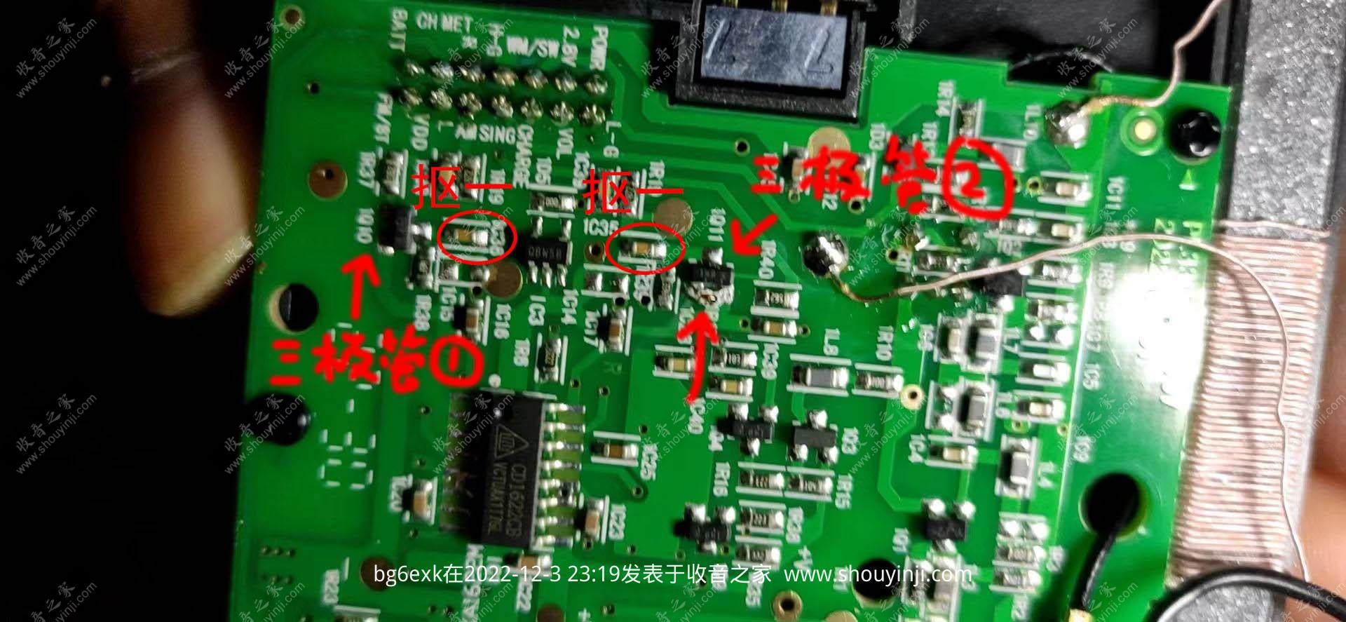

按他们的说法,这个板上有两路电路,两路电路上各有一个三级管和电容,操作方法同样有两种,一是把两个三级管的BE点都给短接,这样高音自然就通透了,二是把圈出来的电容都给抠掉,也能达到同样的效果。我是不敢抠电容,毕竟那么小的东西,抠掉了就不好安装,万一搞掉了就找不到了,于是我就在上面一个三极管的BE点给短接了,结果声音立马就变了个风格,真是意外。刚开始焊的不好,手也老抖抖的,就这样焊锡的温度没达到最好效果就草草地收场了,不过声音的确和之前不同了。
如下图标注:

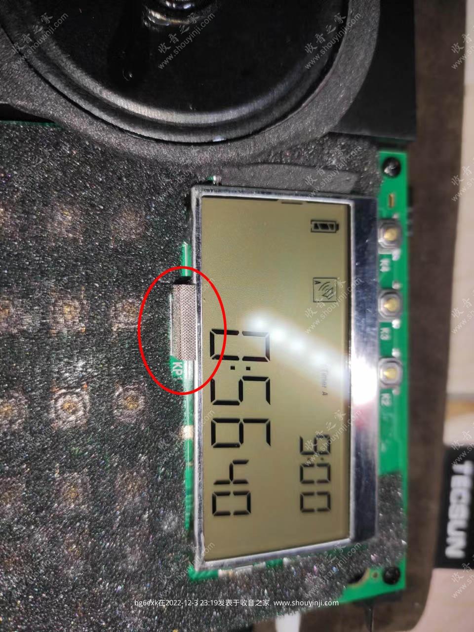

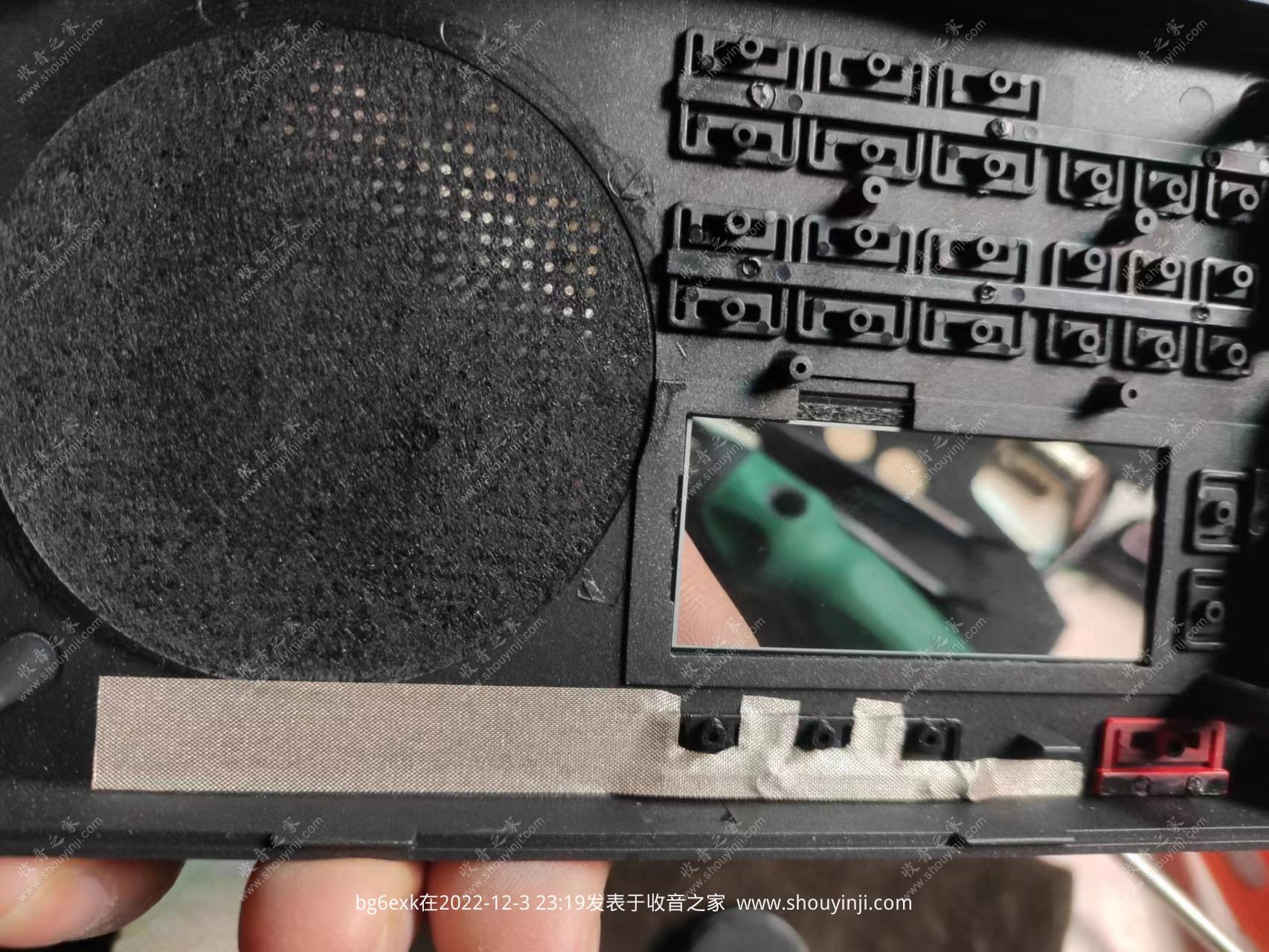

后来双接着改了机振的源头,把他们提到的数据接口和机壳上面的按键都贴了导电胶,导电胶因为正面不导电,贴上也刚好合适。如下图:

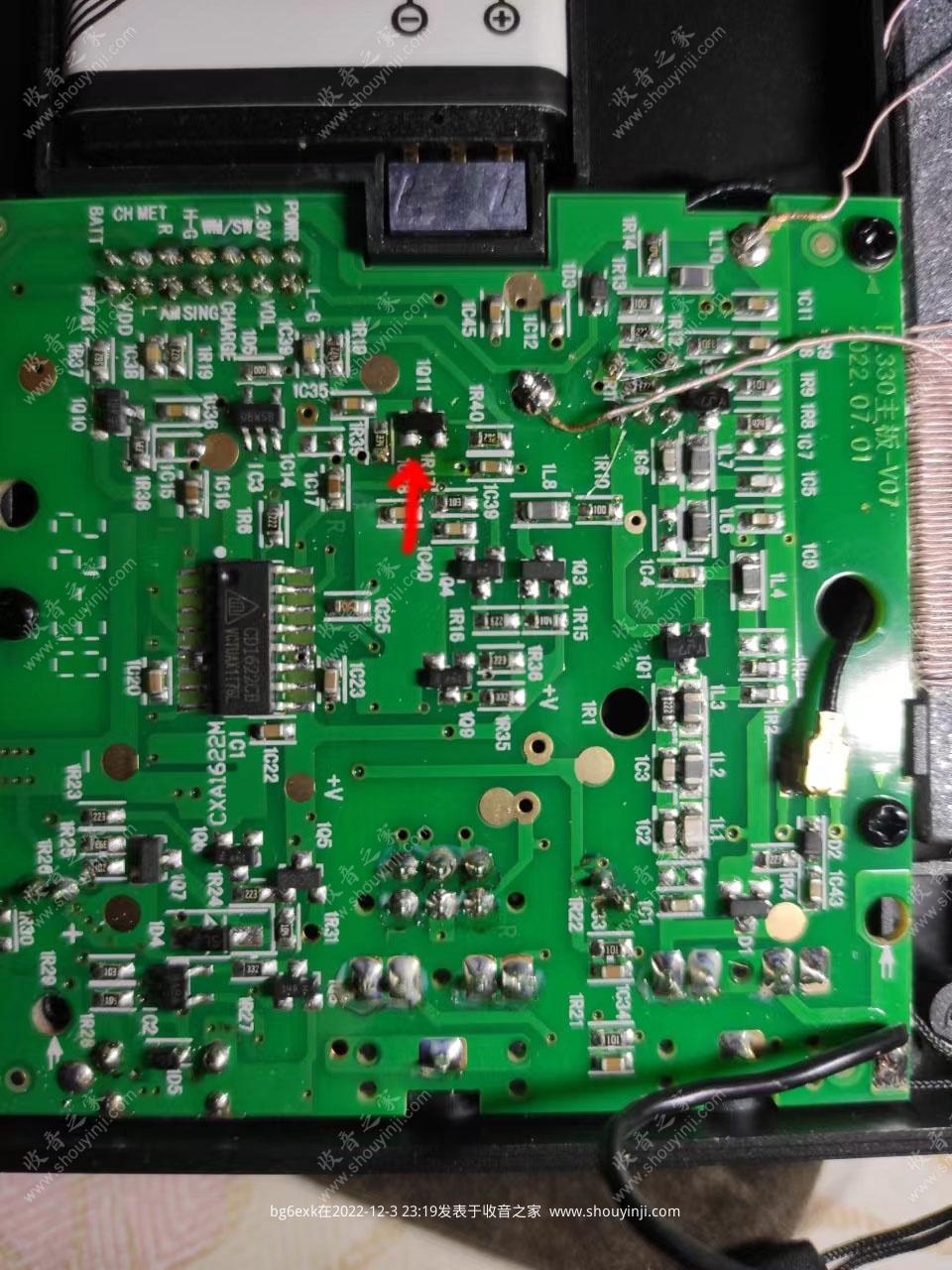

最后,我打算以后接个开关来控制高低音效果,再三确定设计方法,最终把听了几天的330三极管上的焊点给扒拉开了,又重新让那个BE相连的三级管回归到了初始的状态。以后想要改个带开关的,就可以更方便地解决高低音的问题,也不担心短接一个三级管带来的不平衡感。

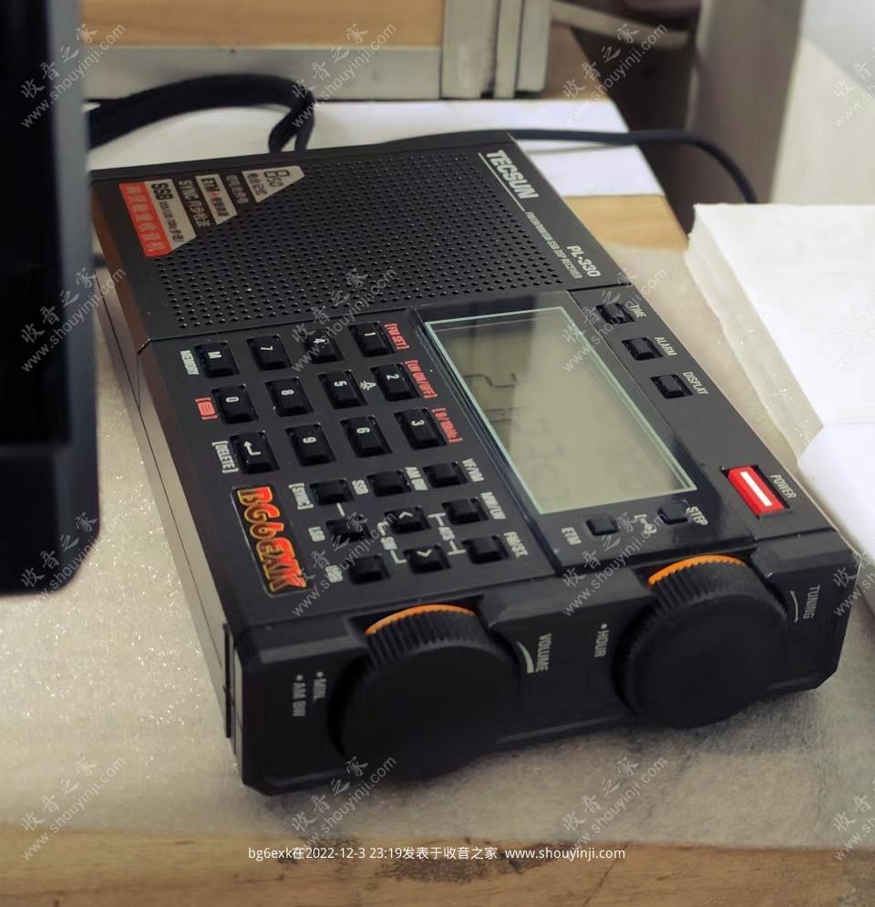

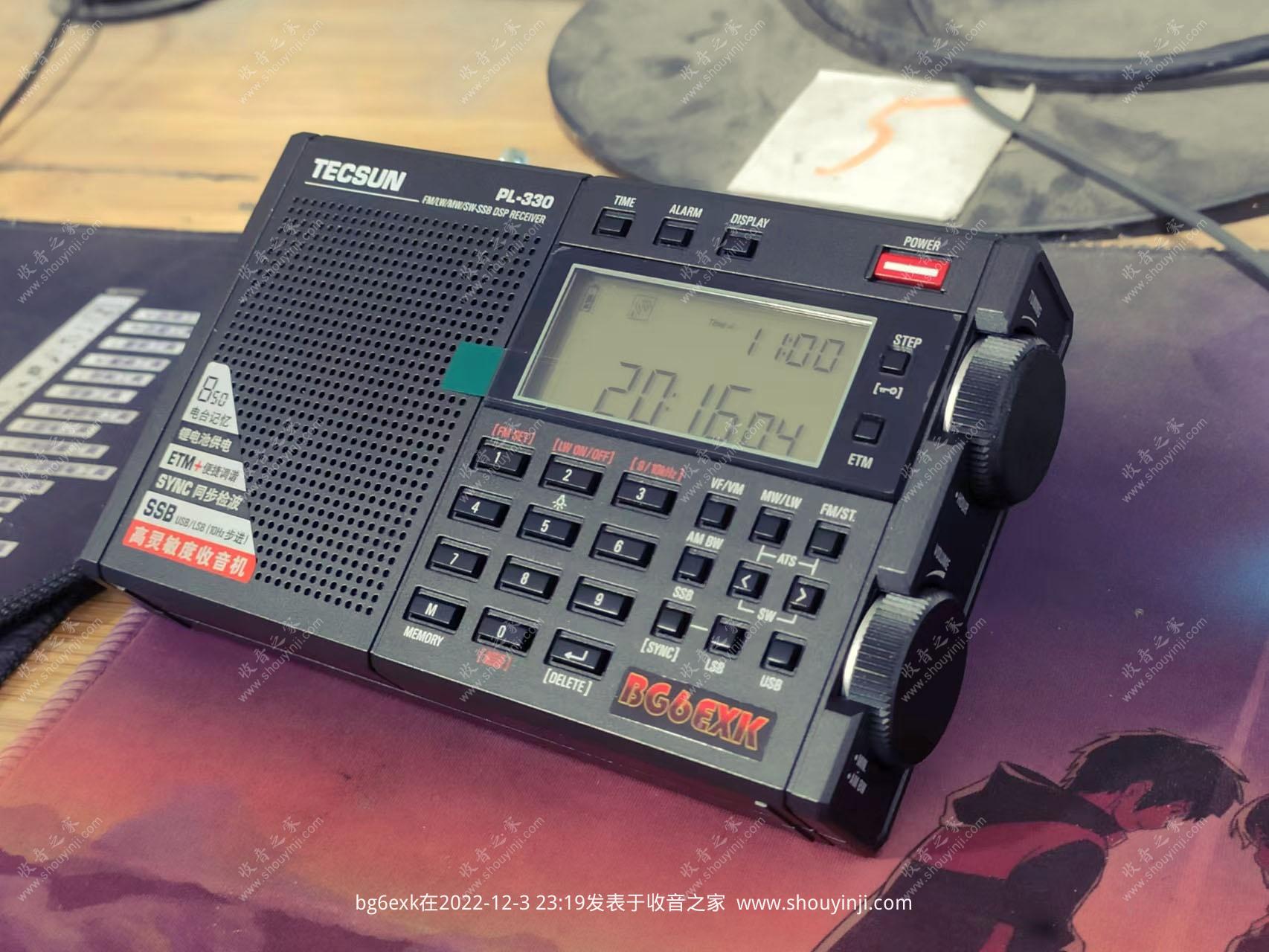

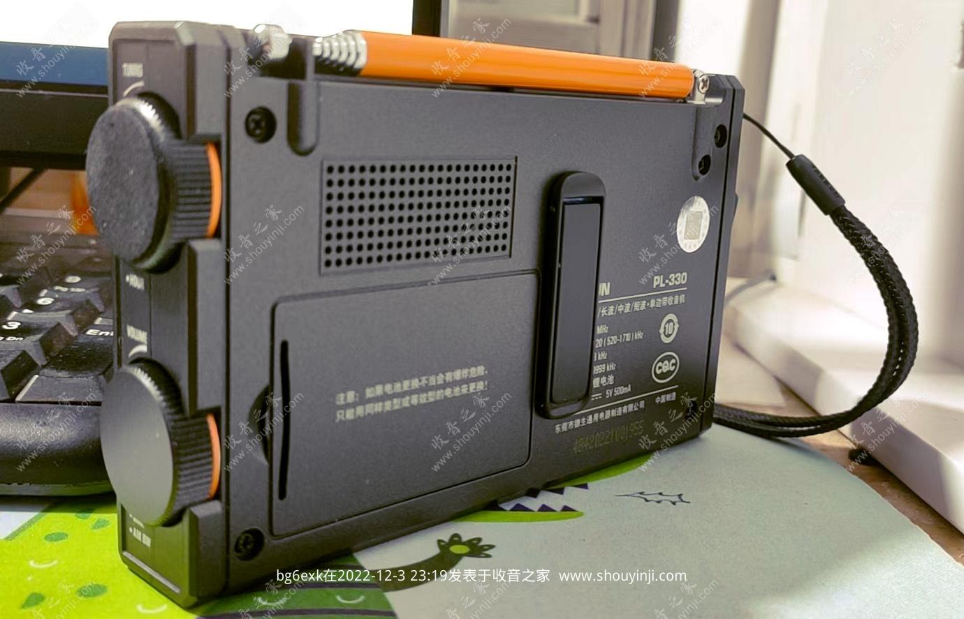

献上拍的几个照片:
