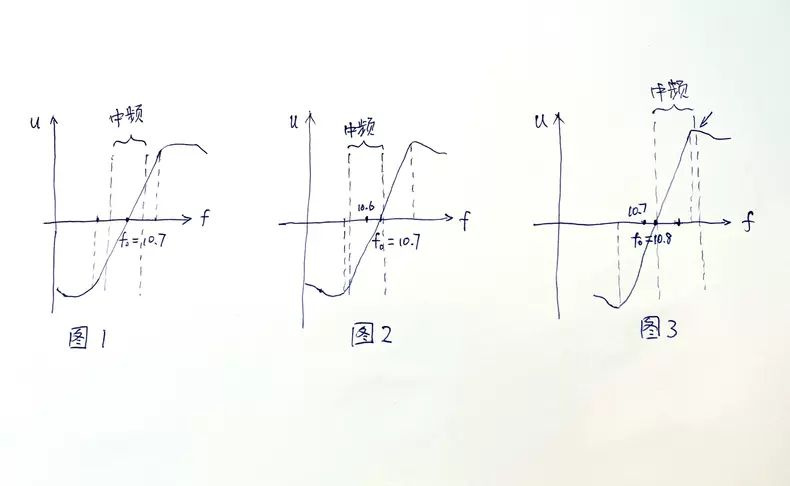

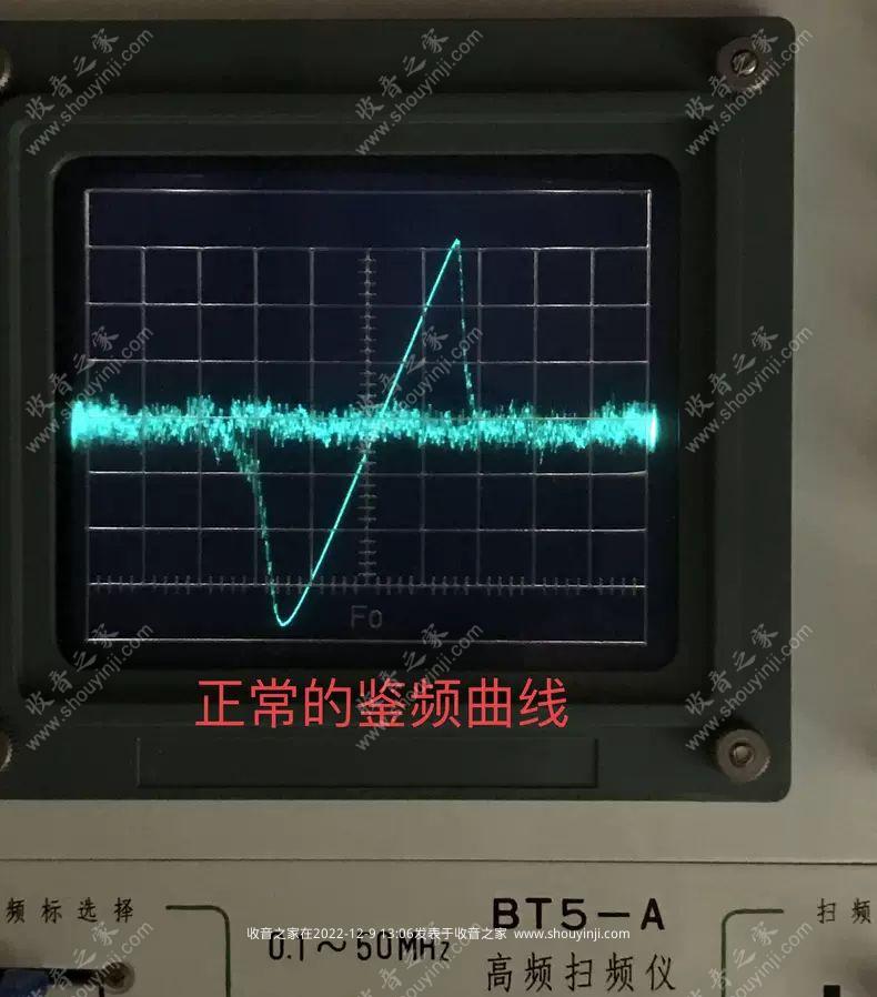

2.更重要的是频偏还会影响电性能指标,例如解调失真度和调频头的接收状态。 对声音解调的影响。对解调的影响分两种情况,还是以数调机为例,假如中频滤波器和鉴频振子的中心频率都往一侧偏移,那么中频频带与鉴频曲线基本还是相对居中的,大体可以覆盖S曲线的直线段,对解调和音质影响不大,那么这种频偏只会影响数字频率显示的准确性。第二种情况,也是最常见的,就是中频大致准确,而鉴频中心频率发生了偏移甚至不对称,如果鉴频器线性区域设计不足够大,这时候中频带边缘可能已经处于S曲线直线段的边缘甚至部分超出了直线段,失真度就会大大变差。
对于手调机来说,你会发现调准一个电台非常困难,稍微一碰调谐旋钮,台就错过了。
对于鉴频中心准确,但中频发生偏移的情况并不多见,但是也有,究其原因除了中频滤波器自身变劣,另一个原因是板子受潮或者周边贴片电容变质等,要具体分析。

4.对立体声解调的影响。立体声复合信号由于含有导频信号,因此所需带宽是高于单声道信号的,这意味着中频带与鉴频曲线的配合要求更高。
当发生频偏的时候,中频带的边缘部分更容易进入S曲线的非直线段,意味着高频部分更容易发生失真,最先受影响的就是19Khz导频。
