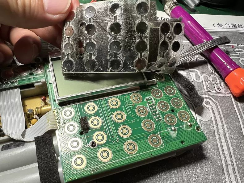

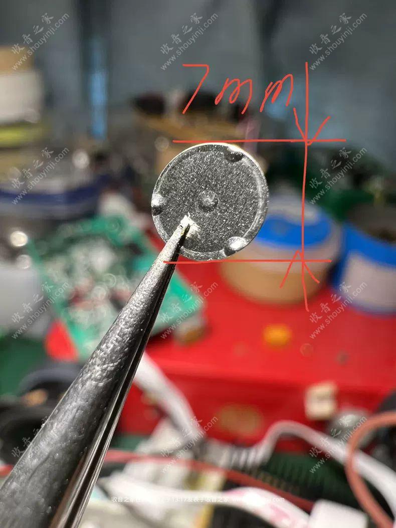

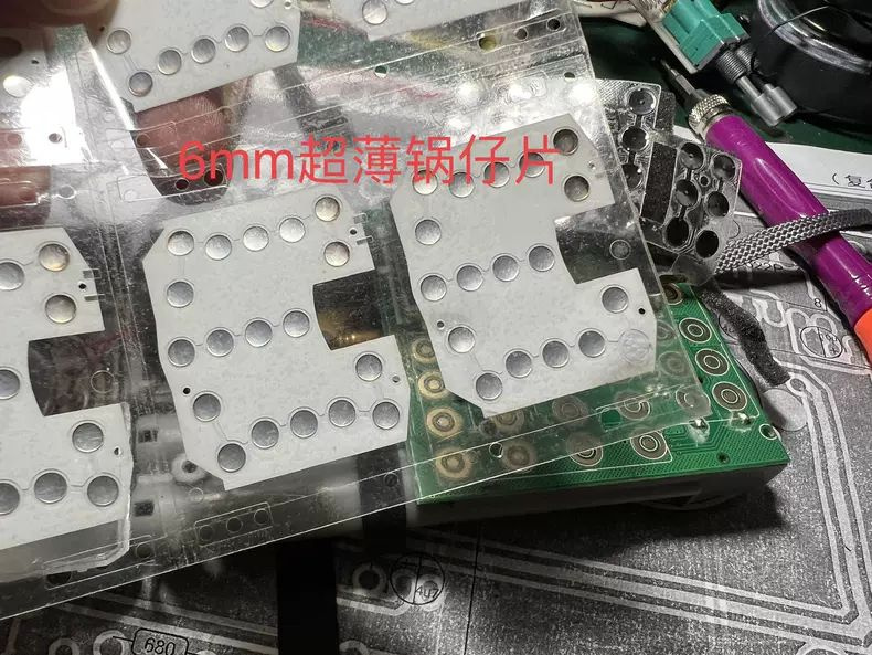

机机按键比较小,手感很硬而且行程长,体验不好。究其原因在于按键微动开关设计问题。380使用的并非独立的微动开关像ALPS那种,而是廉价的锅仔片与印制板配合,利用锅盖状的镀镍不锈钢薄片向下按压变形与印制板覆铜接触和回弹达到开关目的。德生使用的是7mm直径的锅仔片,而且有点厚,因此按键压力必须很大才行。解决办法就是换用圆形的6mm超薄的锅仔片,它的压力小不少,更换办法也比较简单,只是需要耐心,换完以后个别按键可能需要垫高高度,使得各个按键行程大致一致。
