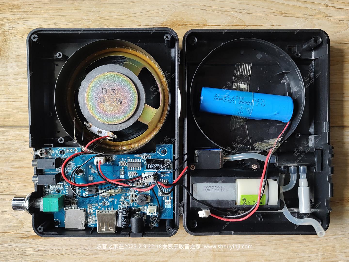

[拆机修机] 金正N21-X FM收音机拆机
其他国内品牌 其他国内品牌 5829 人阅读 | 3 人回复 | 2023-02-09 | 发消息

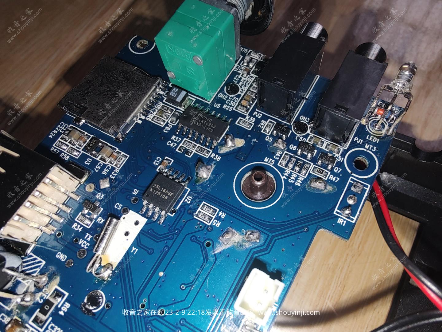

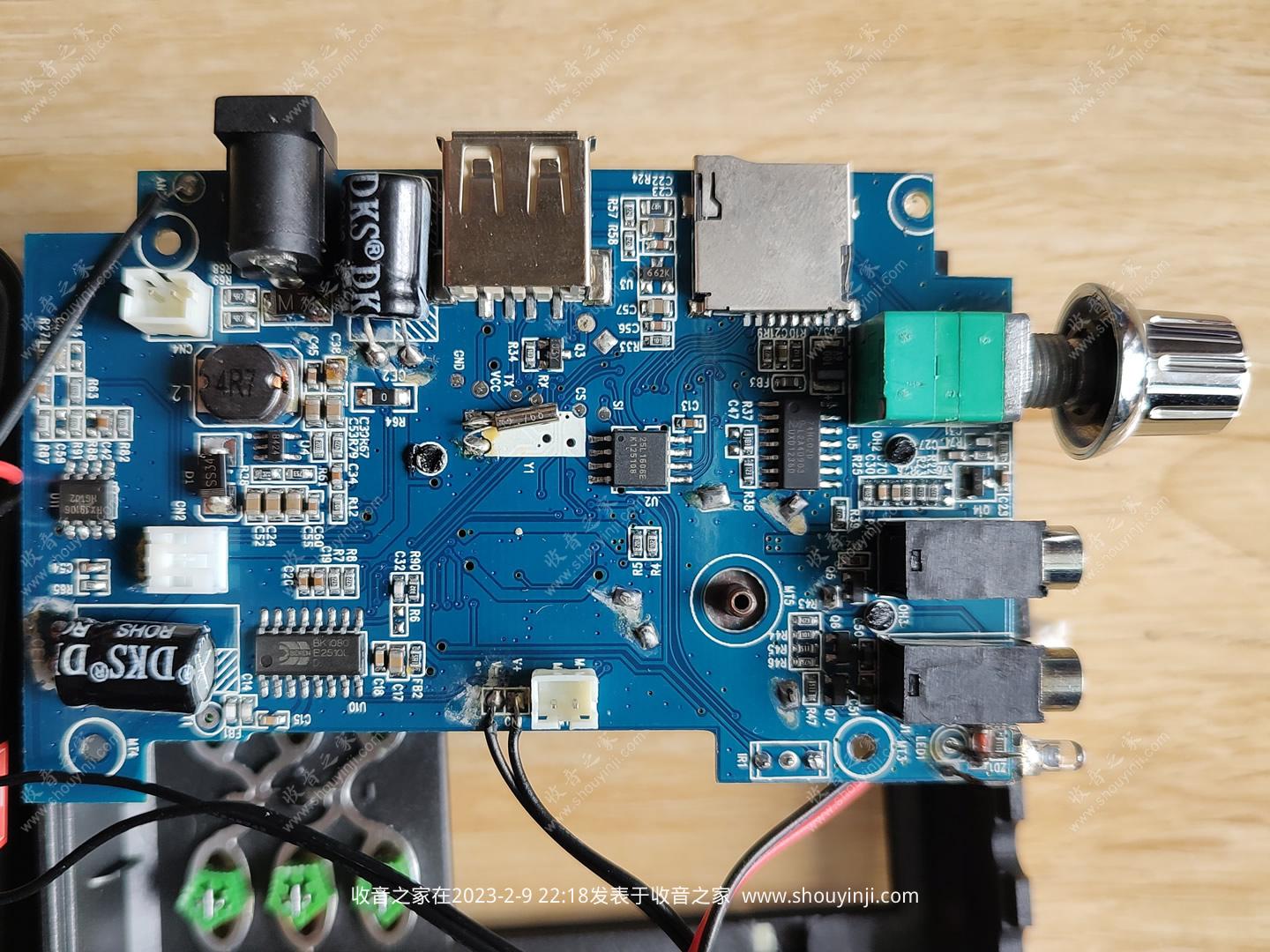

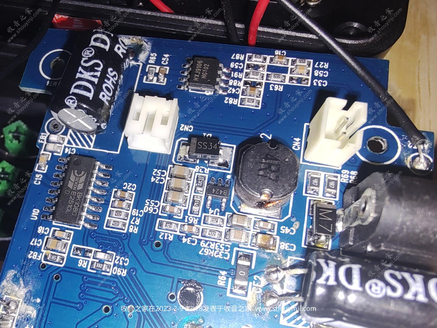

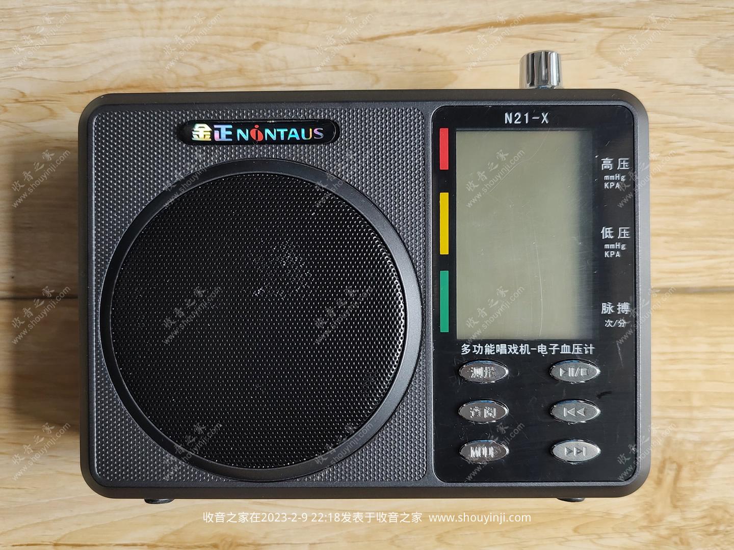

多功能的,TF卡/U盘 MP3播放,能插话筒,AUX输入...
使用单节18650电池供电,喇叭3Ω 5W,博通BK1080调频收音机芯片+ HXJ9006 F类音频功放芯片(3W~5W)+25L 1606E存储芯片+74HC02D通用逻辑门芯片

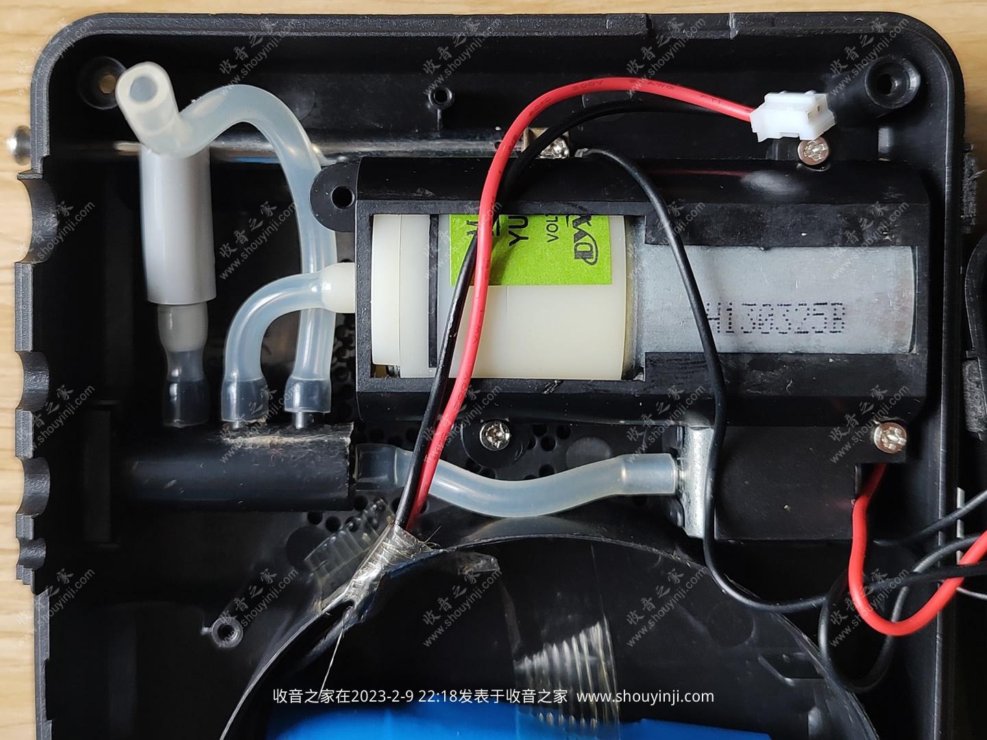

。。。血压计收音机,第一次见。。
