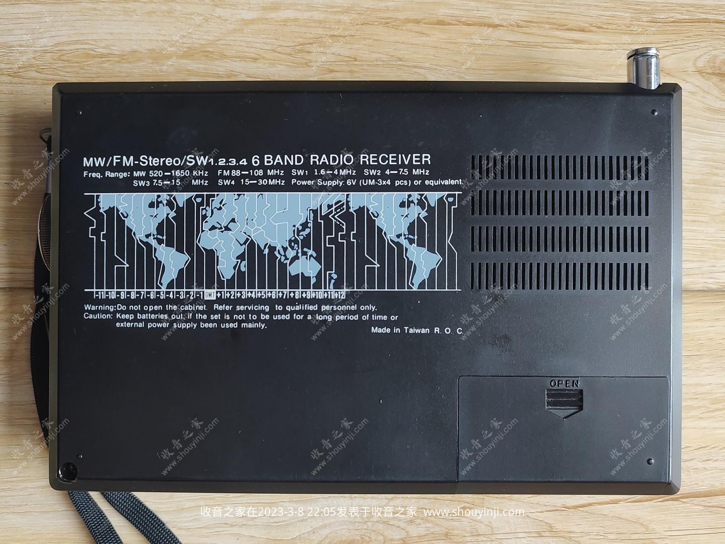

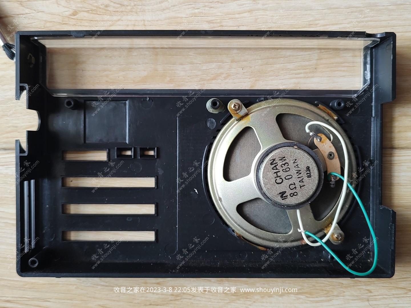

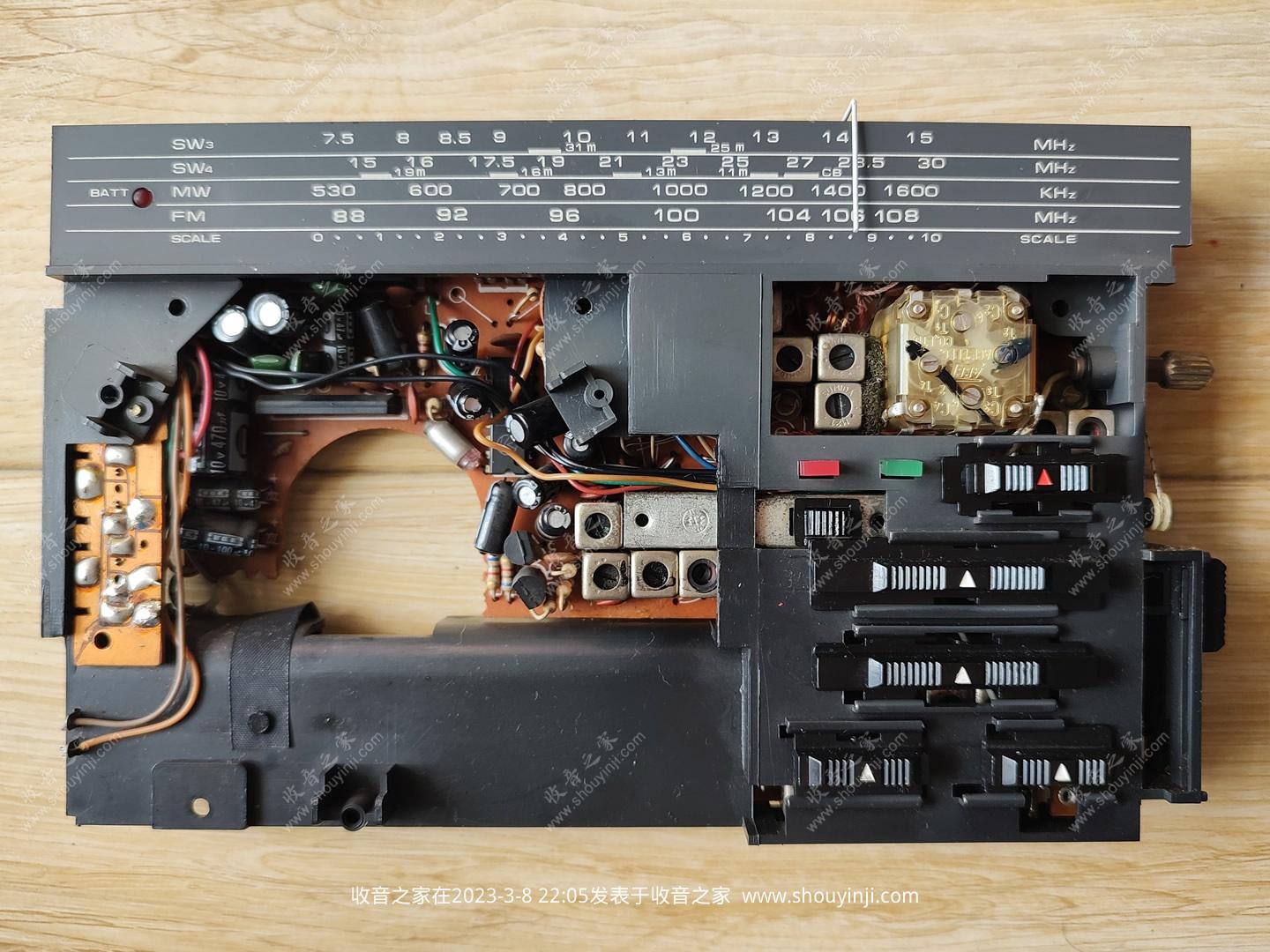

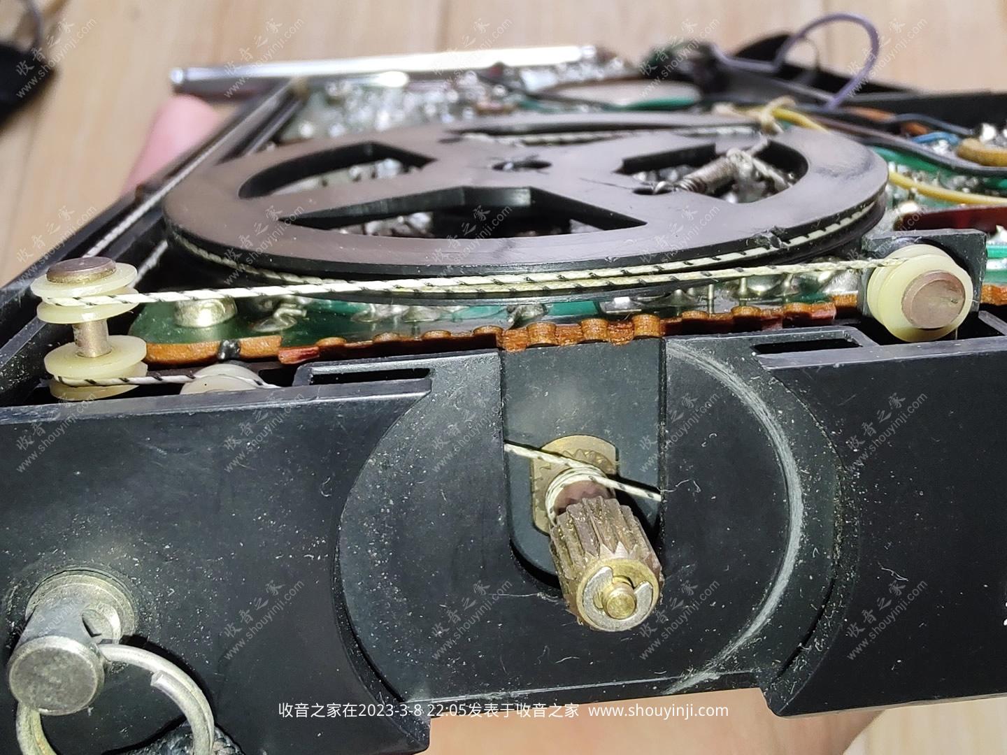

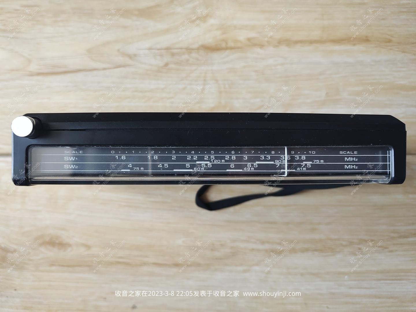

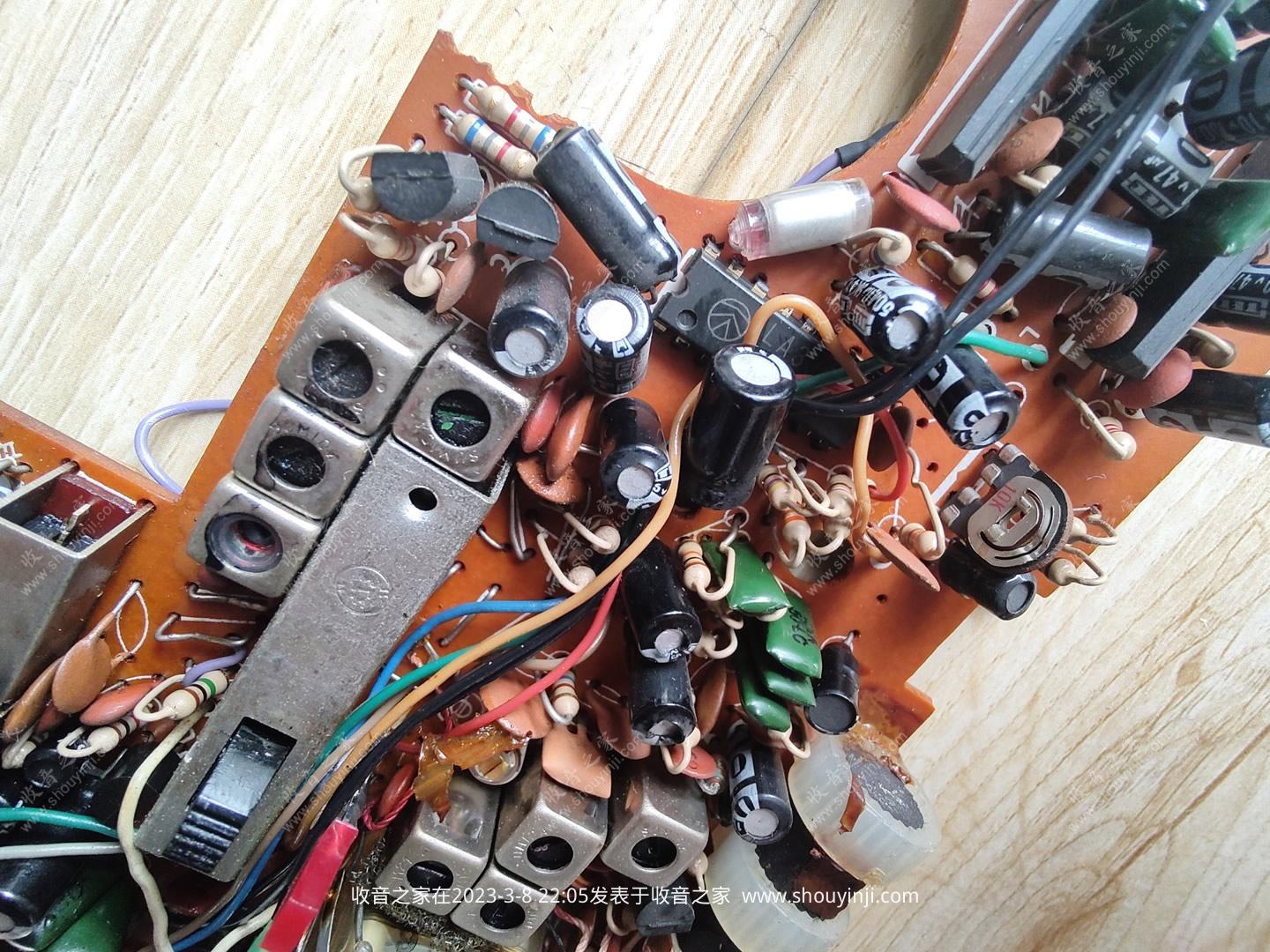

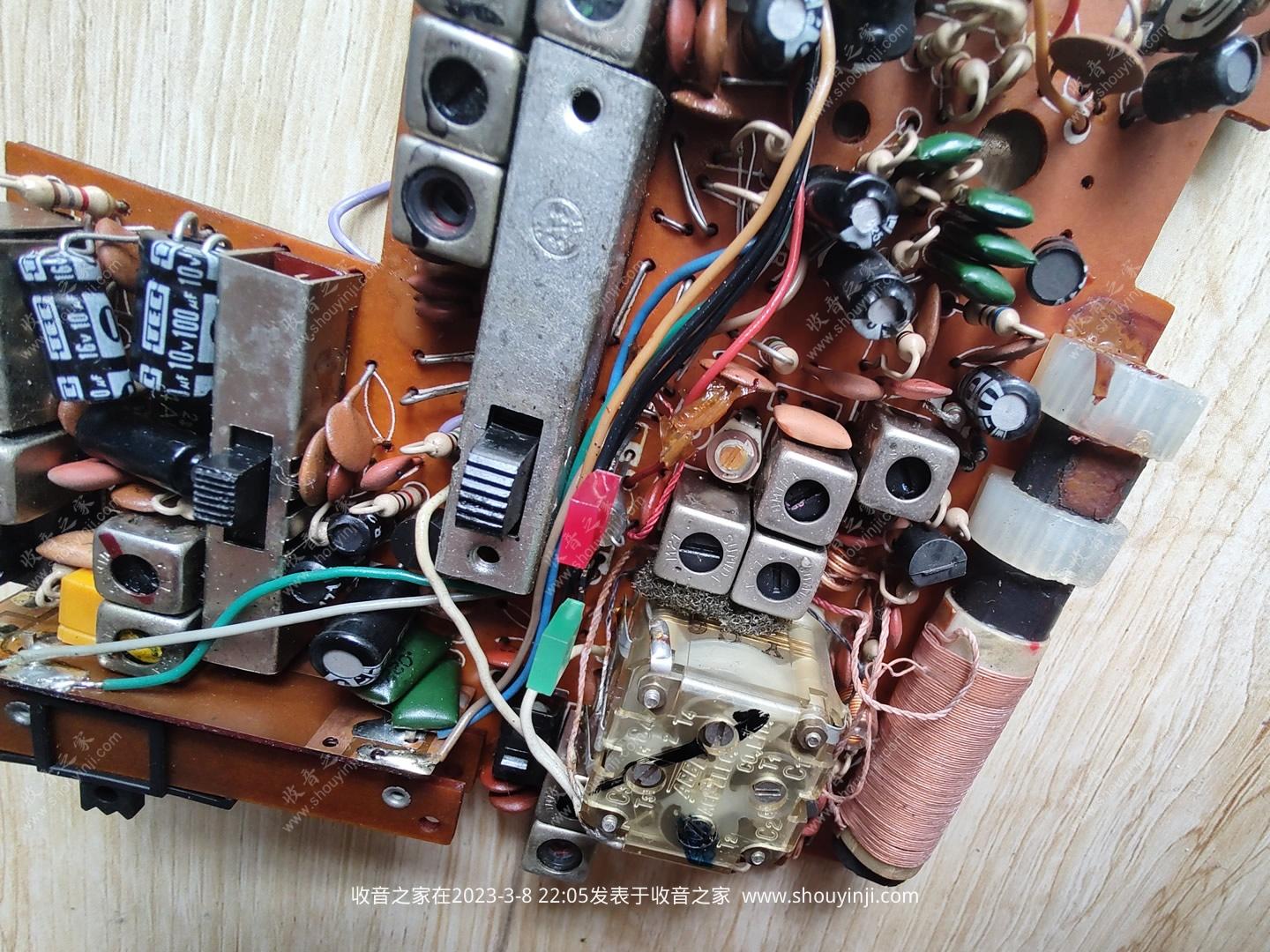

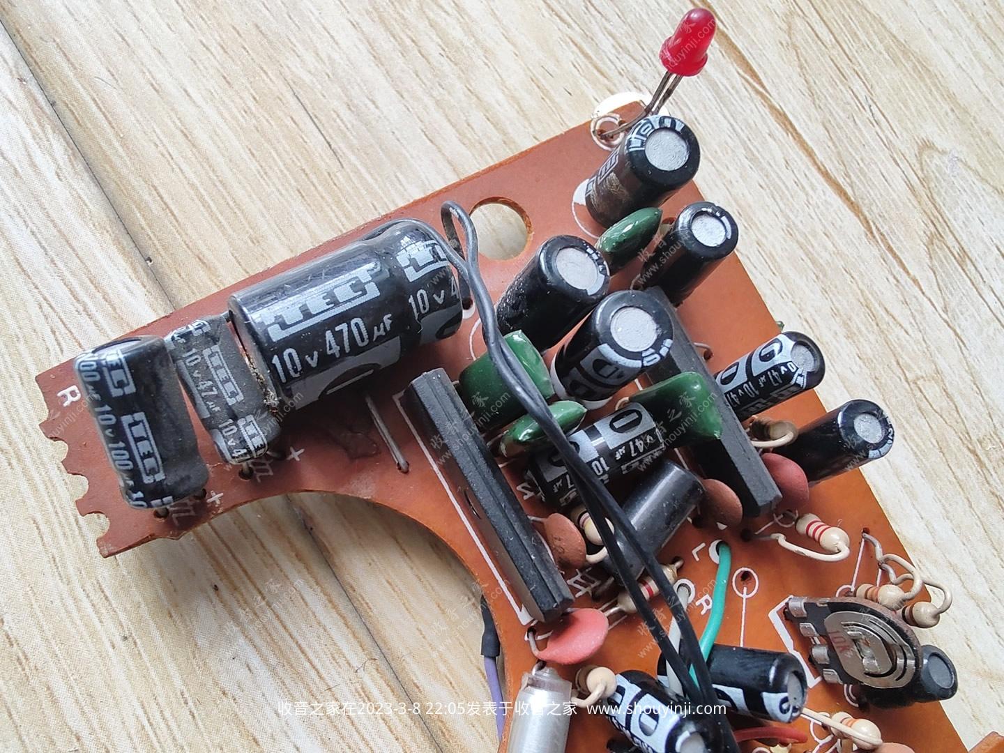

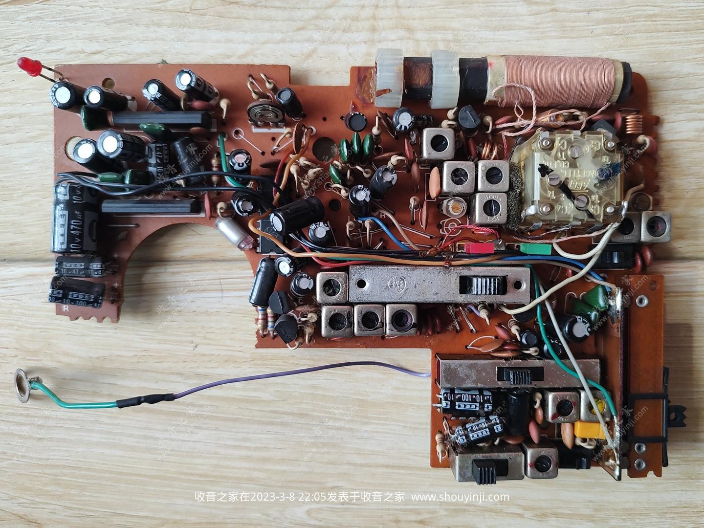

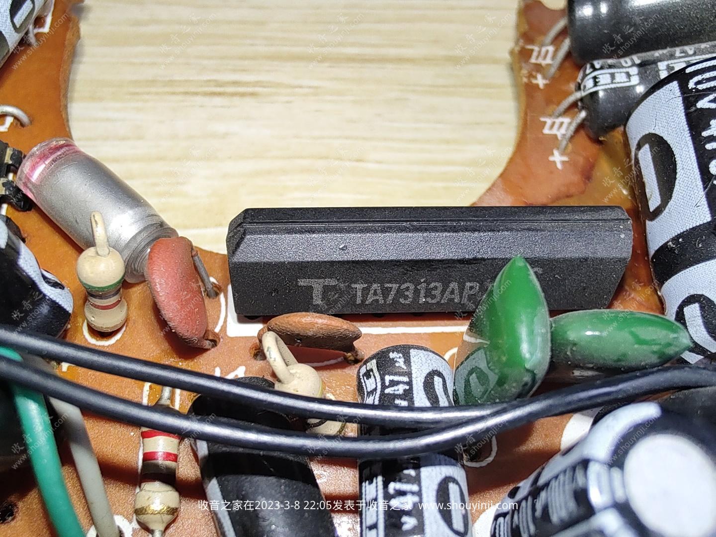

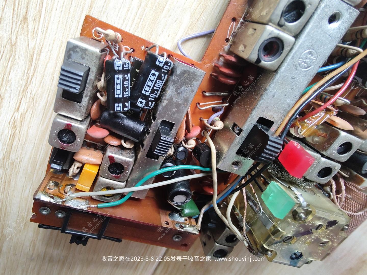

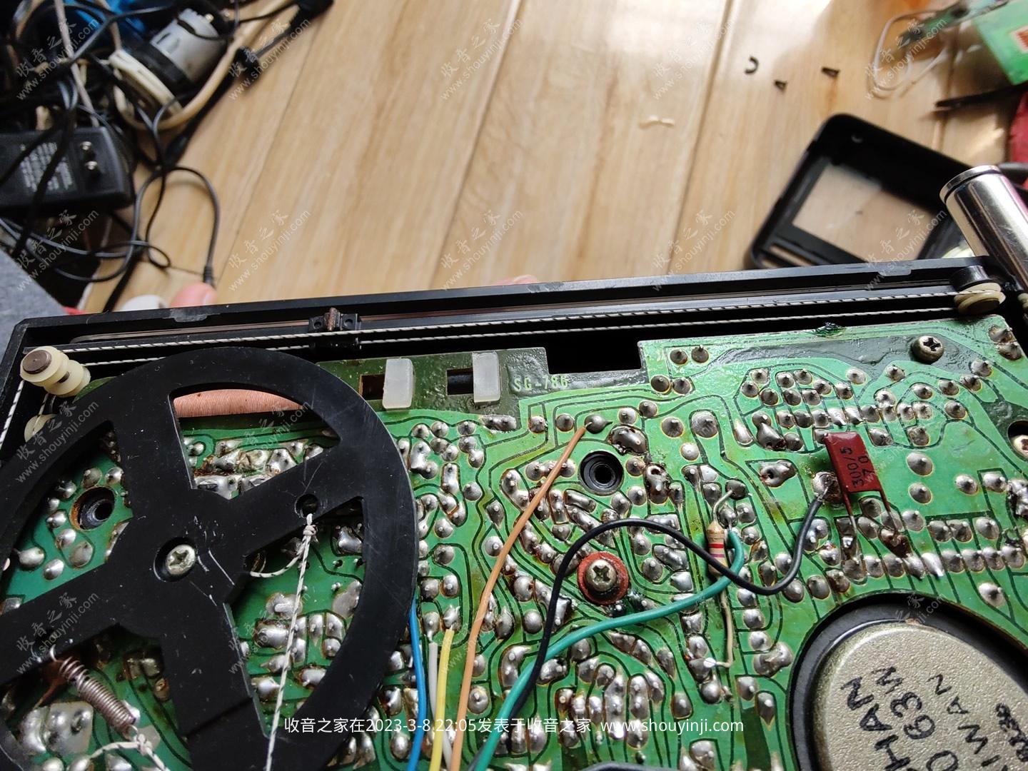

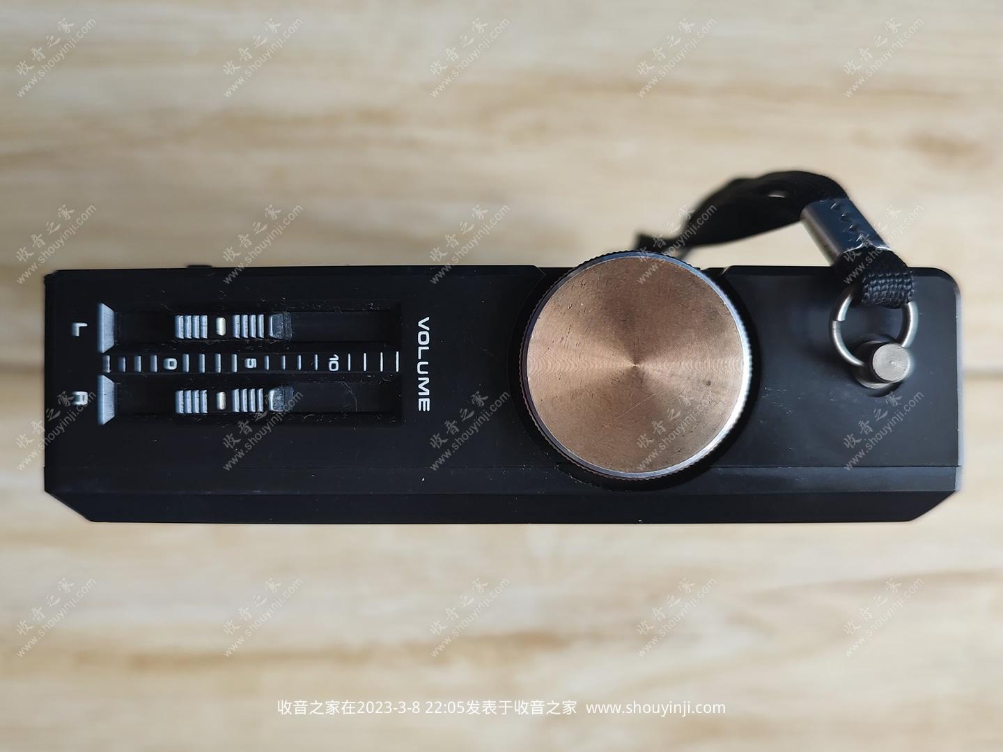

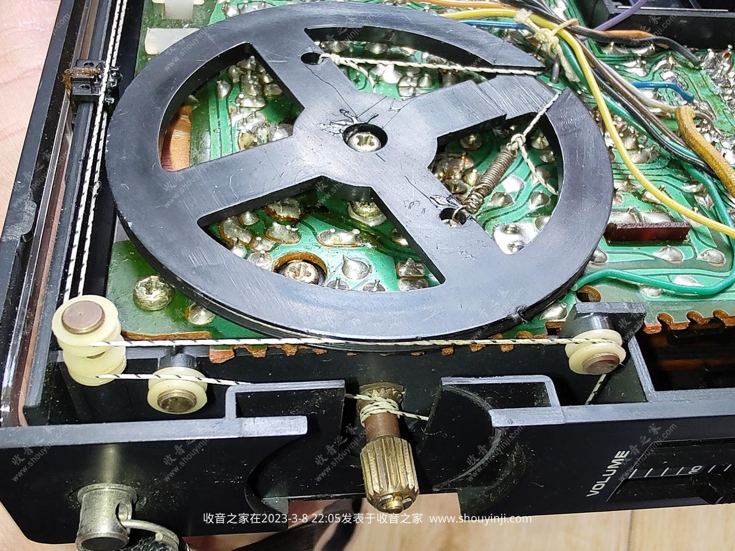

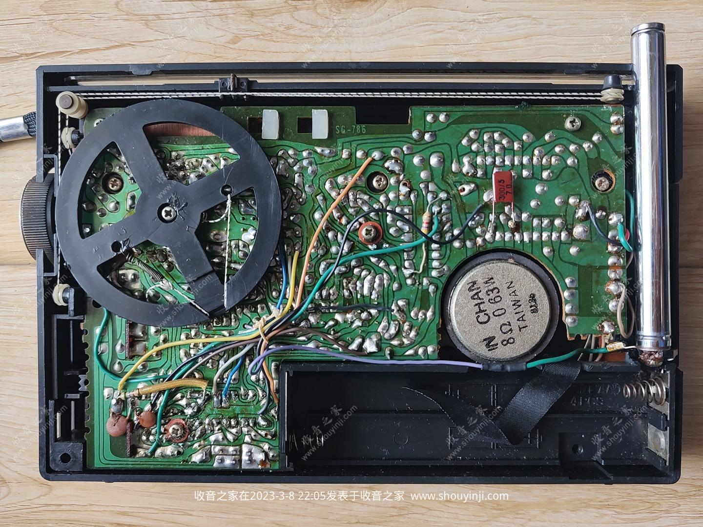

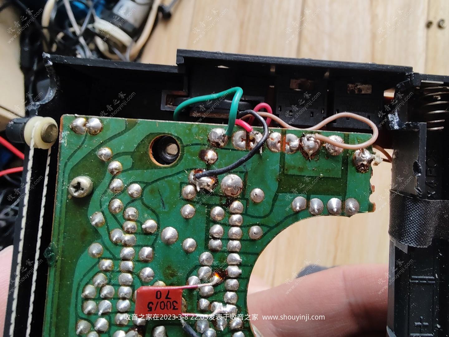

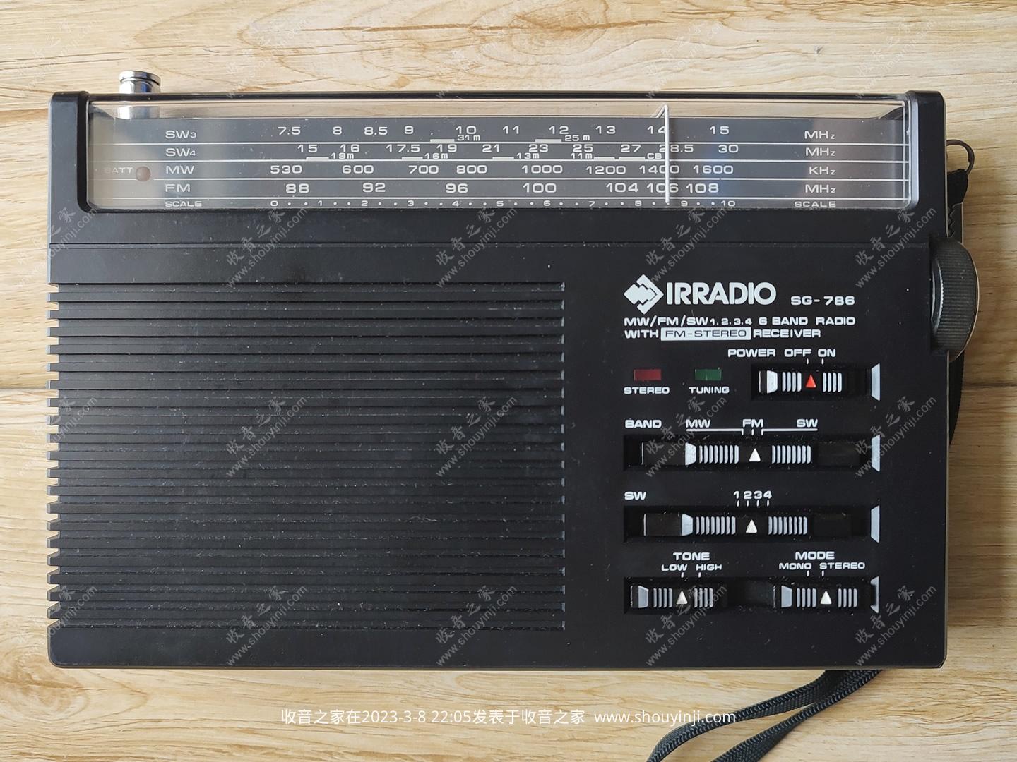

IRRADIO SG-786收音机拆机

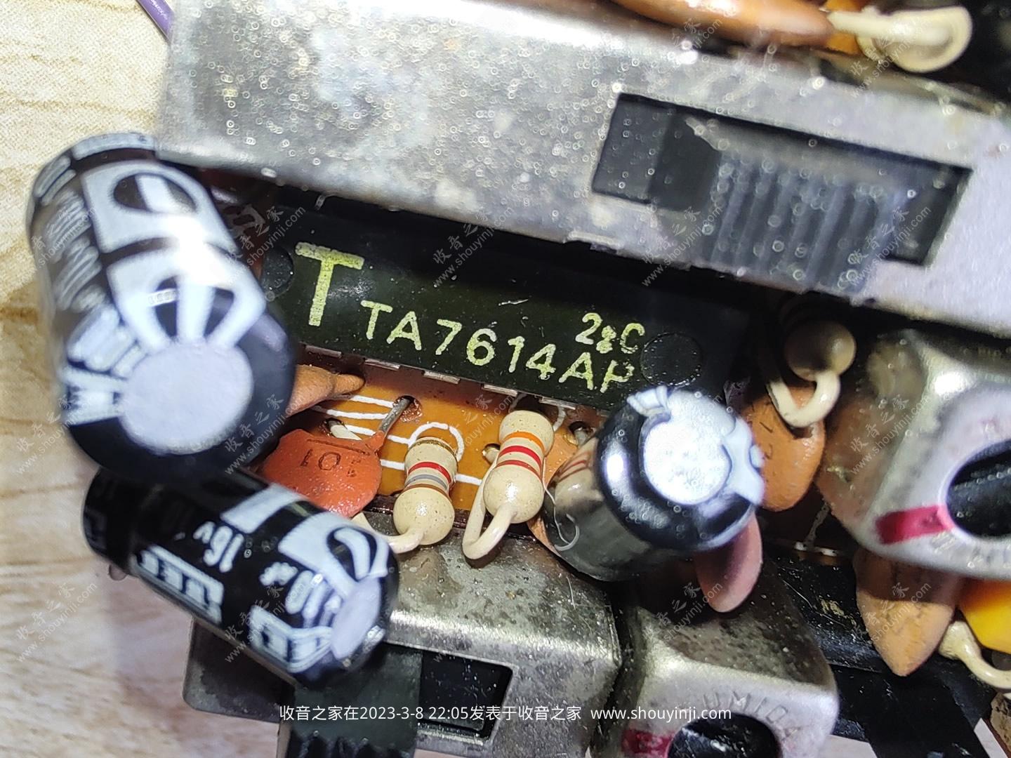

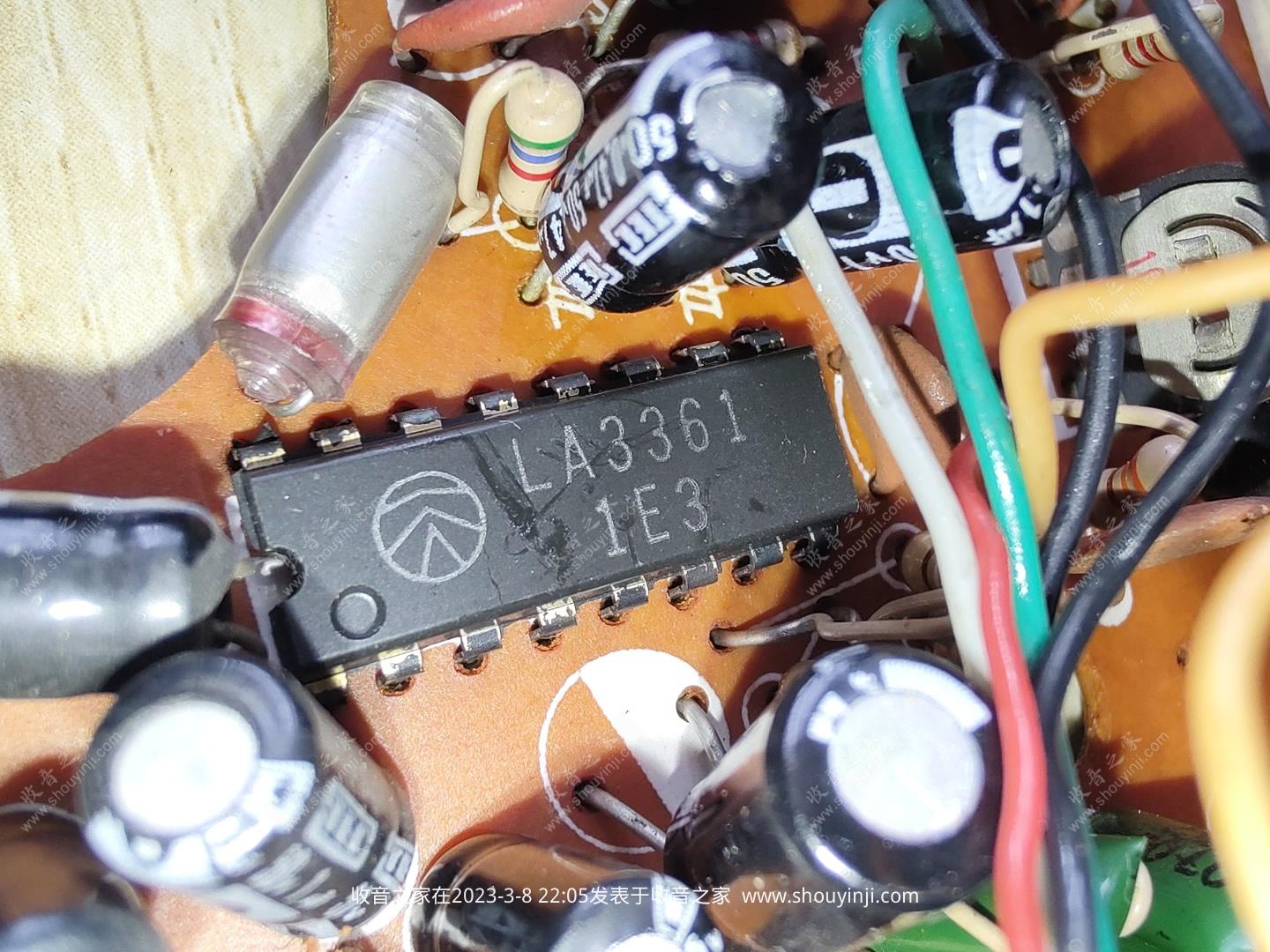

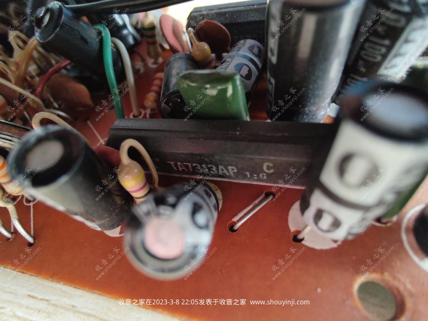

该机使用TA7614AP调幅/调频中放集成电路+LA3361锁相环式FM立体声解码电路+TA7313AP*2音频功放电路。

FM104~108,行程太短了,地方台太密集的话,不方便调台。 |
