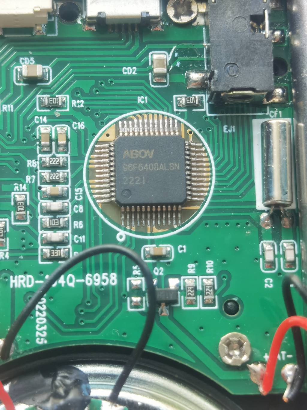

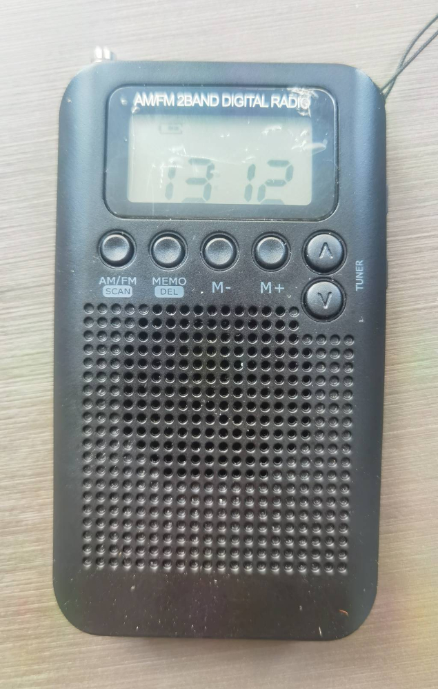

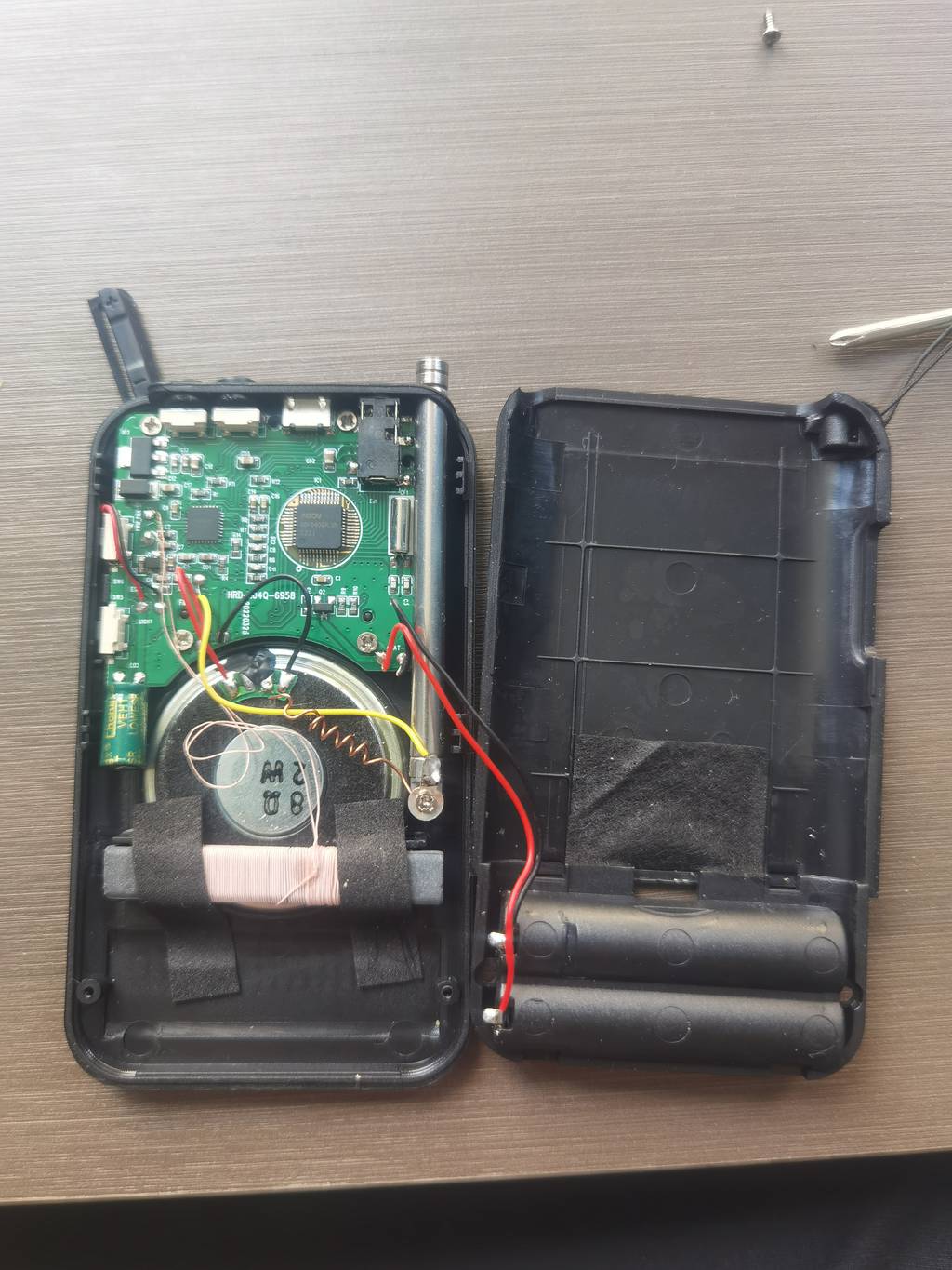

看了看,没有汉荣达104这个收音机拆机,刚好手上有,开拆以作补充。

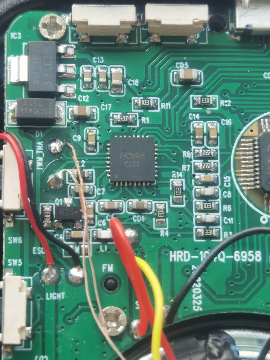

收音芯片DSP的AKC6958
喇叭8欧2瓦
优点,小巧,灵敏度尚可,可以删除无用电台。
缺点,底噪大,音质拉垮,适合耳机收听。
额。。图片传不了。。
天线上那根弹簧铜丝请忽略,我自己+的。

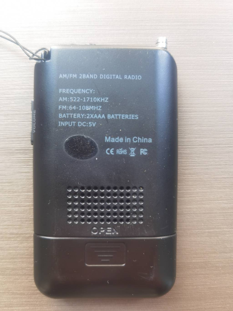

补充,两节7号电池,+普通5V麦克头供电,但是不能为充电电池充电
