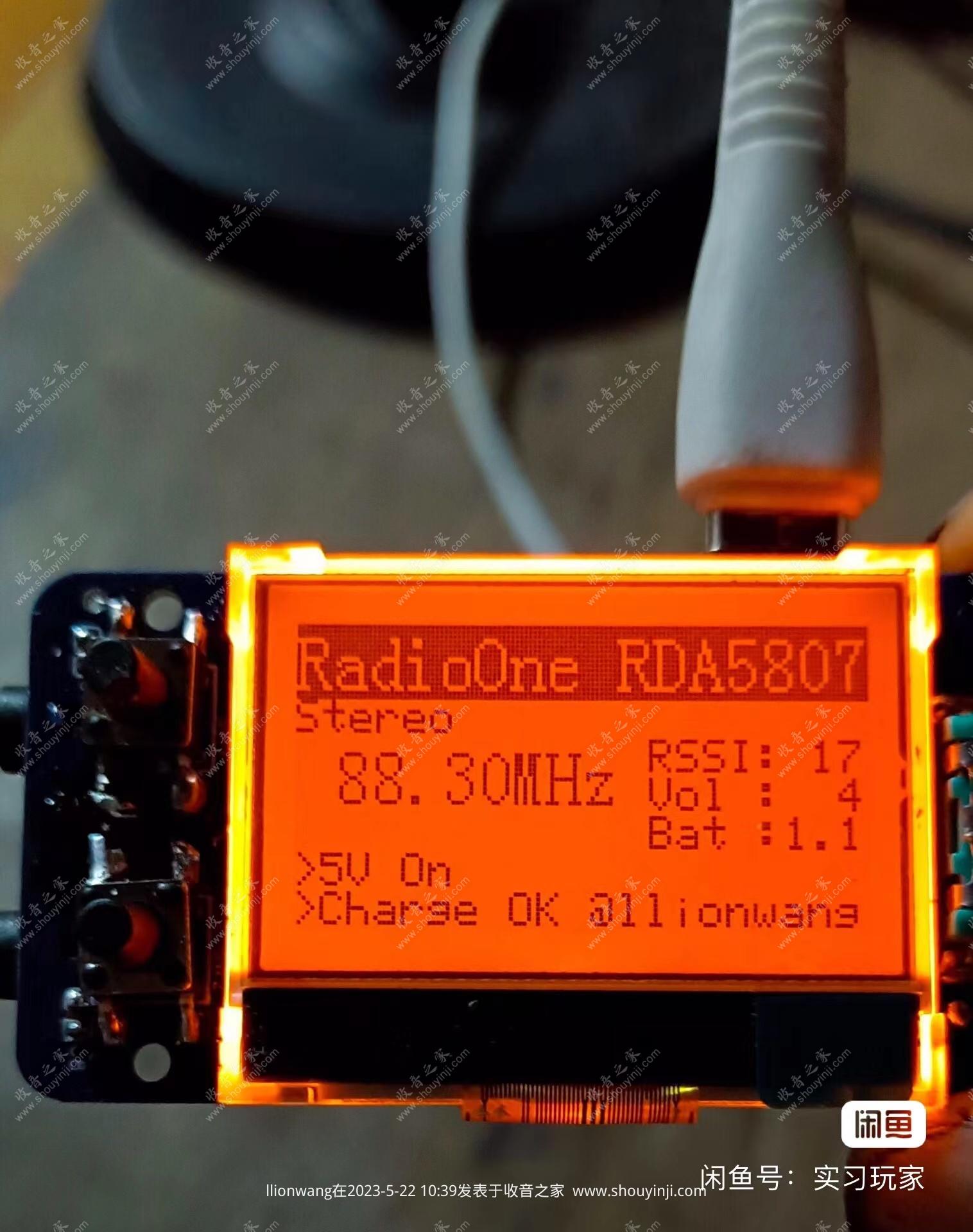

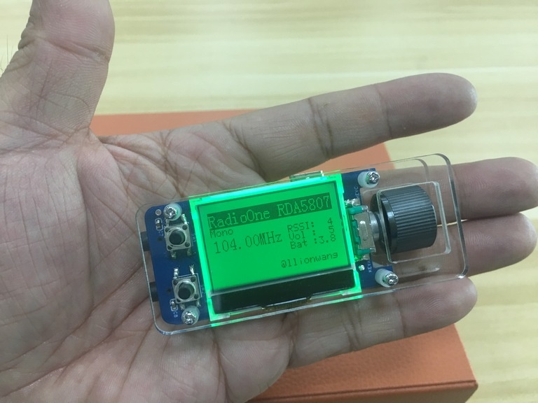

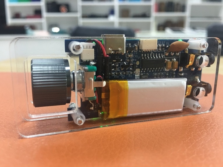

晒晒自制的STC8H + RDA5807的超小型收音机
    这款应该是市面上最小的、带大显示屏、可旋钮操作、又可自行开发的超便携数字收音机了吧,虽然还能小,但就不方便DIY了!
功能描述如下:
(1)电路板尺寸:60x30mm,耳机输出,音量0-15级可调;
(2)使用12864单色点阵液晶屏,带背光,背光可独立控制;
(3)可使用USB Type-C或锂电池供电,有锂电池充电及电压检测电路;
(4)使用RDA5807FP芯片,板上有I2S输出端子,可输出数字音频;
(5)使用STC8H4K64S2单片机,程序空间(FLASH)64K;烧录不用买烧录器,串口直接接就行;
(6)天线有两种连接方式:
     (1)板上有3.5mm天线插座,可外接天线;
      (2)拔出外接天线时,自动切换为使用耳机线做天线。
(7)有两个按钮开关和一个编码器旋钮开关,可以开发为模拟传统的手动旋钮搜台或其它各种功能。
    现在每晚都用这台收音机听东莞104音乐台的恒主播节目,音质非常好[呲牙]
