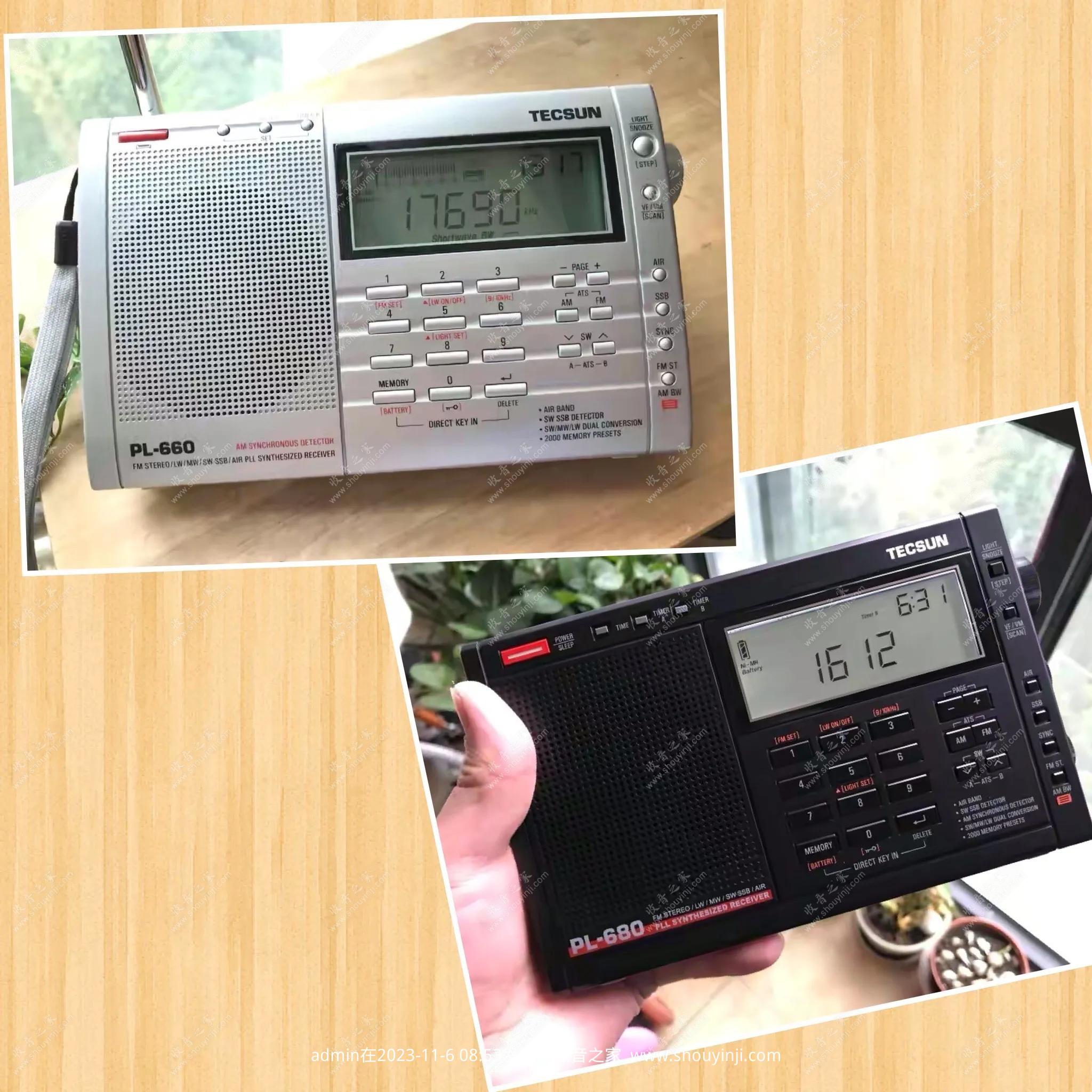

       PL660大概是德生继PL600之后于2010年发布的旗舰机,该机采用了全新的弧型面板造型,电路构架和功能都有革新性的改变。然而这台旗舰机也并非完美,一直以来在争议中坚强的存在 目前都还在产,例如有人抱怨按键细小狭长 高低不平 行程深手感不好,圆弧型面板虽说创新但缺乏阳刚,调频调幅音量差异,声音发闷,近几年的新款660个体性能差异大,偏频问题多等。抛开这些主观的评价,客观来讲,660算是国产便携机里功能最完善的全模拟机器,尤其是带同步检波和航空波段接收。调频短波性能强悍,电路模块化屏蔽措施完善,料足,机器拿在手里沉甸甸的,一流的操控等这些都符合它的旗舰机定位。 660的弧形面板造型可能是与国外的德根或者eton合作研发的,我觉得很好看,但是很多人看不惯,所以德生为了迎合大众口味,后来又推出了经典方正造型的PL680,只是外观的区别而已,机芯并没有变。660常用功能按键都有,并没有设计太多复合功能的按键, 而且排布比较合理,所以操控比较友好,可以单手操作,比起德劲1103更容易上手让人接受。材质方面和装配从里到外都还不错,所以裸机将近有一斤重,拿在手里有沉甸甸的感觉,尤其是主板大概有2mm厚,屏蔽措施和防潮措施很到位。整机模块化设计做的比较好,便于拆卸和维修,特别赞一下控制板和主板之间的排线,比较结实而且两头的插座都有锁定销,跟索尼7600G或GR类似,排线不容易弯折断,这一点比德劲强太多了。塑料按键帽是整体固定在面板上的,拆机过程中也不会散落下来,而且跟PCB上的按键开关配合精度也有保证,不需要贴纸调整键和帽的配合间隙。因为按键帽比较细小狭长,个别按键会高低不平,键程比较长,按下去声音也比较生硬,不过这些对于国产机来说都不是主要问题。飞梭编码器是焊接在控制板上的,有个塑料卡件支撑着转轴将它固定在机壳上,但是只是支持并非完全紧固,所以飞梭旋钮还是有轻微松垮,不过不算严重。飞梭旋钮的高度有1cm,比德劲1103更突出,很容易误碰到导致频率调乱。它的背光灯支持关闭,操作自动点亮5秒和30秒延时关闭三档,不支持常亮。总的来说,不管是操控还是性能,660都是便携机佼佼者,对我本人来说,调频短波是由于洋机的,唯有中波比较弱,甚至我认为有严重设计问题,下文会有详细分析。

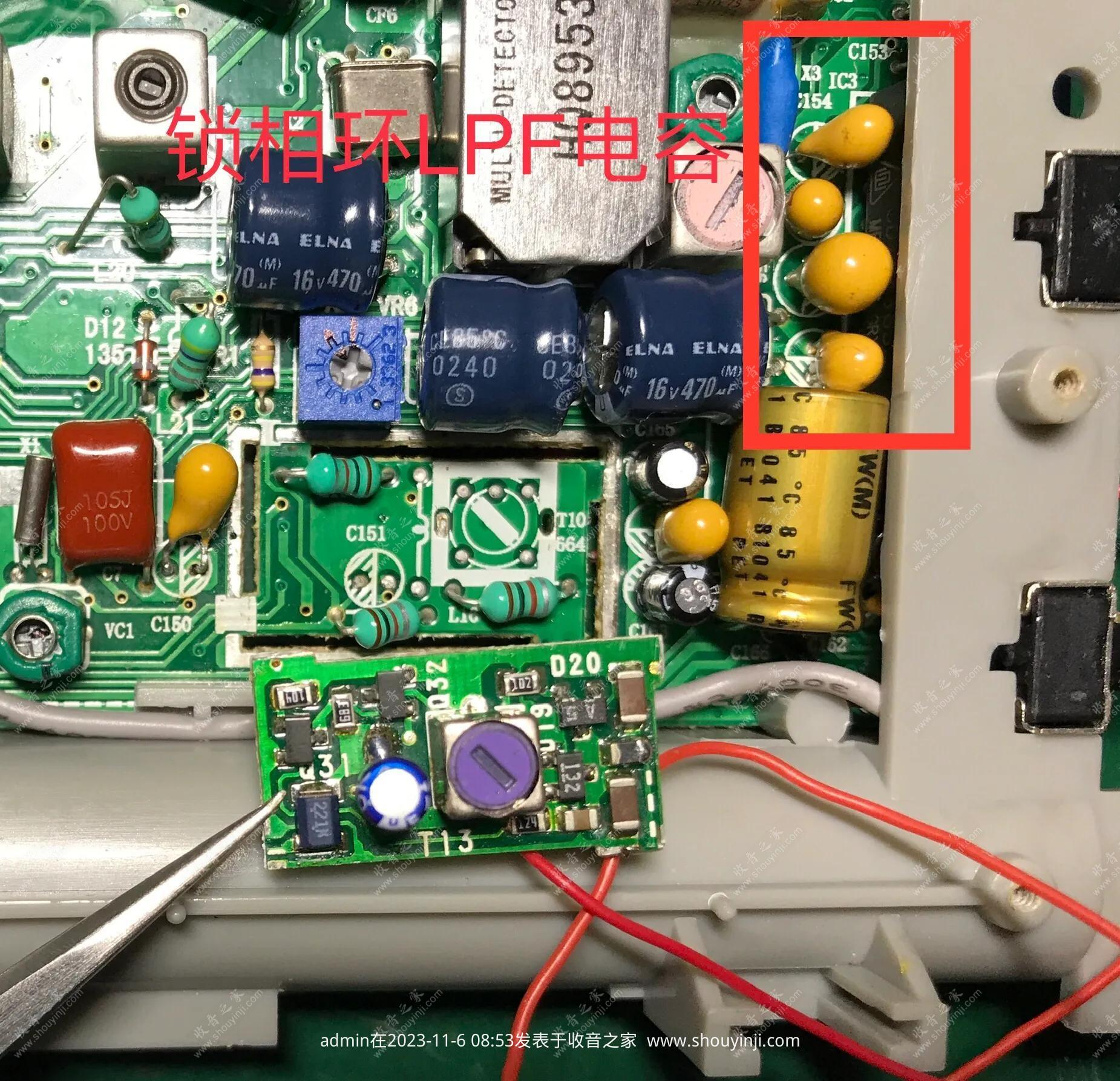

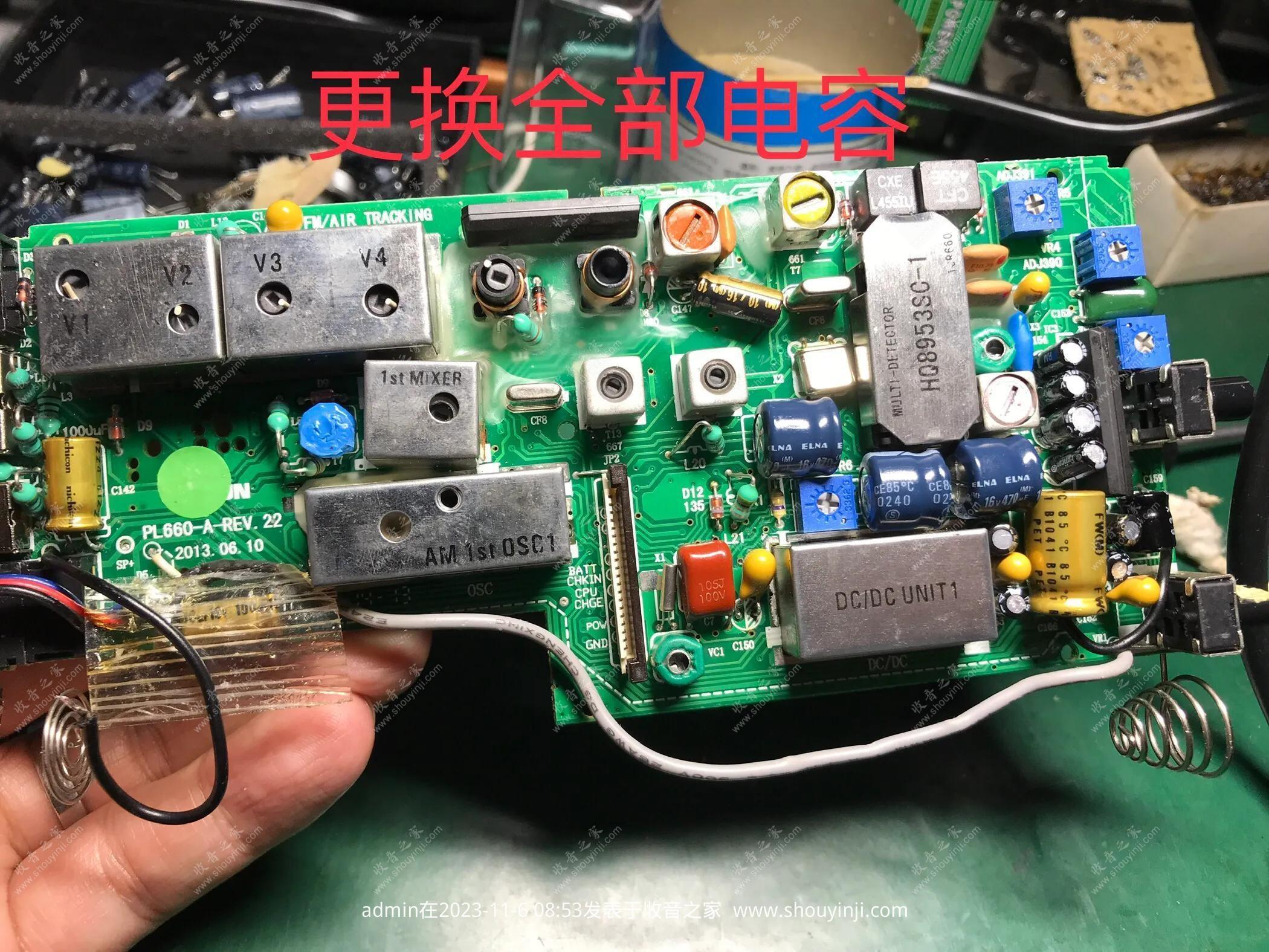

       立体声解码使用的CD7343,这块芯片是东芝TA7343的华晶版,早期流行的东芝TA三片机中的一片,在9700DX上也有使用。这块芯片是基于VCO控制恢复副载波,因此外围元件很少,只需要调整一个可变电阻改变VCO的自由振荡频率使其位于捕获区间,它的失真度0.08%,分离度指标45db,信噪比74db都是很好的。用在660上立体声效果有些暗淡,因为它的解调输出不能像大机那样设计严格的LPF滤波电路滤除导频等高频干扰,我们能做的只是将解码通路个关键的锁相环LPF电容更换为优质钽电容,这对于降低立体声解调失真度有利,输入输出电容更换为专用的优质音频电容即可。早期的660功放电路使用的索尼CXA1622M,大约从2013年版本开始使用华晶版本的CD1622CB。此处是有打磨空间的,可以将其更换为索尼的1622并连同周围关键电容一并更换为优质电容,对音质有进一步提升。值得一提的是功放芯片对声音的影响远小于电容,多次实践证明更换电容已经足够,更换芯片的效果有限,更换了索尼芯片之后,声音会略大,需要加大音量电位器对地的电阻来降低最大音量避免失真。当然还有一种说法就是华晶的CD芯片相对于日本原产芯片都做过优化,例如CD2003就是典型,各项指标均强于东芝TA2003。解码芯片和中放芯片我都尝试换过日本原产的1376和7343,效果并没有质的改变 甚至还有一些奇怪的问题,不建议爱好者尝试了。660的声音继承了德生一贯的风格,那就是过分强调低频,可能出于改善调频听感的考虑。但是这样做压制了高频 给人低噪声的错觉,所以声音不那么明快,尤其听调幅弱台时会很模糊。这个问题可以通过更换喇叭,降低输入电容容量或者直接加宽中频滤波器带宽等措施解决,方法并不唯一,需要多尝试找出最佳方案。660早期版本在电子音量控制电路周边加入了一个三极管,用来控制音量电位器冷端对地电阻,在调频时候三极管不导通,在调幅的时候导通,这样就改变了电子音量控制的起始电压,从而使得调频调幅音量更趋于一致,在波段切换的时候不用调节音量了,可惜的是不知道为何,德生在2013年后取消了这个三极管或许有了别的解决办法。关于声音的处理还有一点,1376芯片的音频输出端是调频调幅共用的,德生并没有针对调频和调幅分别设计衰减滤波电路,不难想象一个电路是很难同时满足调频和调幅对声音的还原要求,后果就是调频合适了,调幅就闷了。我记得索尼7600GR在输出端就有针对调频和调幅的high cut电路。
电容必须更换

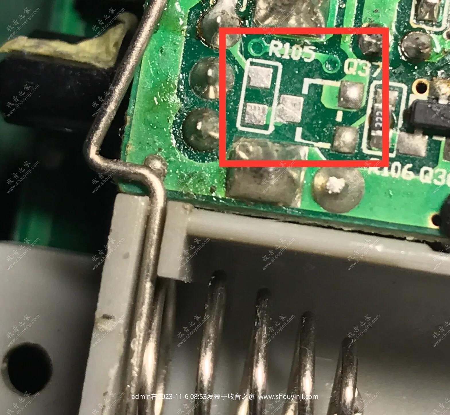

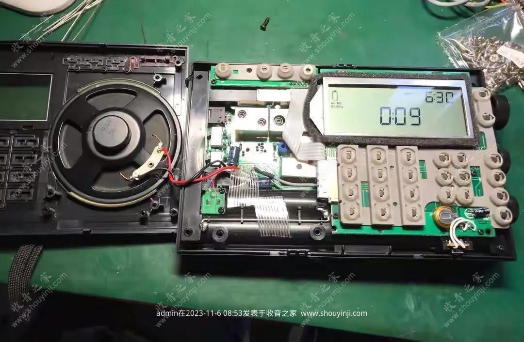

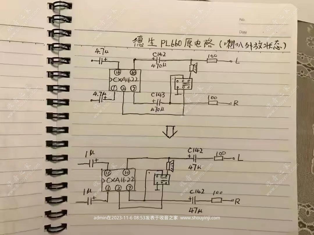

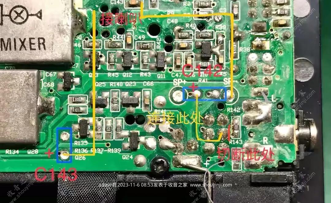

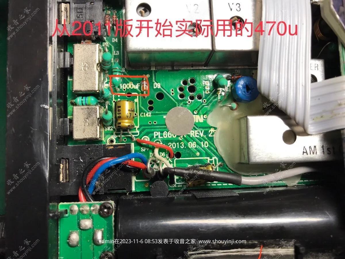

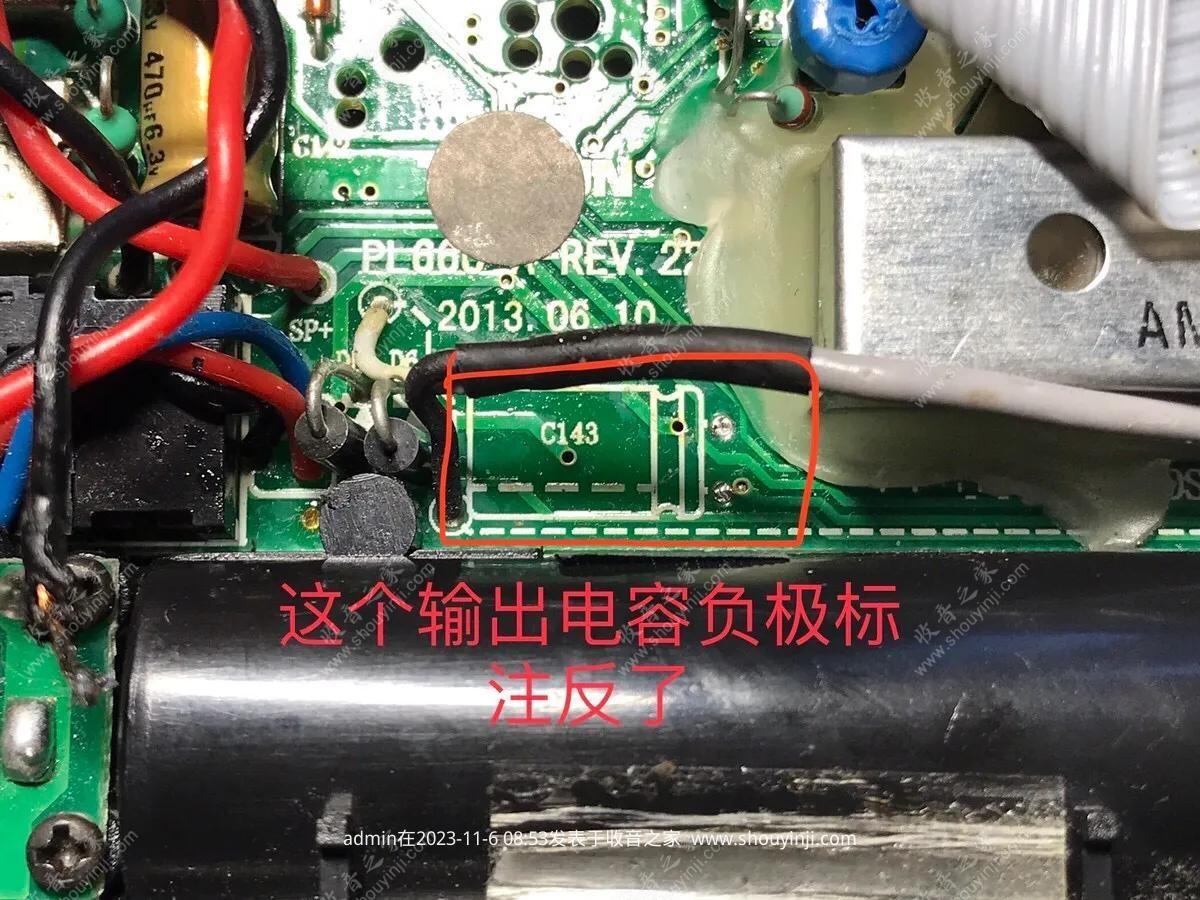

       1662功放电路似乎很简洁应该没什么问题,但是仔细观察发现电容C143音频输出电容极性居然是错的,丝印和实际焊接都错了,正确的接法应该是正极接芯片输出脚而德生把负极接了芯片。电解电容极性接反了 后果可以想象,声音肯定打折扣 严重的是长期使用还会导致电容鼓包甚至爆浆。功放部分还有不合理的地方,这个问题恰恰跟之前的PL450如出一辙(可以翻看我对450的电路分析和改进一文)那就是在喇叭外放的时候,功放工作于BTL模式,BTL是不需要隔直电容的,但是德生并没有把喇叭直接跨接到功放的两个输出端,而是接到了输出电容之后,这显然是不合理的,加入电容理论上会影响频响 两个电容与喇叭串联起来会造成奇怪的相位变化, 无法完全发挥BTL的优势,有网友说这是为了防止功放芯片损坏或者品质不良导致中点电压偏移,有直流串入喇叭从而烧毁喇叭。我认为这种解释有点牵强,因为索尼推荐电路就是直通的,集成电路左右一致性很好,坏的可能性不大,索尼自己的收音机也是直通,还有德劲1103,1107等机型也都是直通的。因此除了更换优质电容外,还需要依照450的改法对660电路做改进,具体的改法请参照附图,总的来说就是把喇叭直接接到输出电容之前。改之后声音更加透亮,动态十足,这才是BTL该有的样子。另外减小输出电容到47或者100uf,这样OTL模式驱动32欧耳机时候声音更明快一些,不那么沉闷了,德劲1103 1107等机甚至索尼也都是这么做的。2013版德生660的功放部分,相比2010和2011版,还有一些不同,说明德生是在持续的求变 改进,可惜实际效果并不明显,反而还被用户怀疑是在偷工减料,尤其是比较新版的机器。举几个例子,从电路板上看,功放输出电容丝印标注1000uf,2010版确实是使用的1000的电容,而这台2013版使用了470uf的,我觉得这未必是倒退,德生使用这么大的输出电容确实有些没必要,而且大容量小体积的电容成本很高,德生用的电容质量很差,很难出好声,若干年后的今天拆机会发现,鼓包爆浆的多是这些小体积大容量的电容,以470和1000的居多,必须更换。
2013版后确实这两个元件
喇叭直接改接到功放输出脚

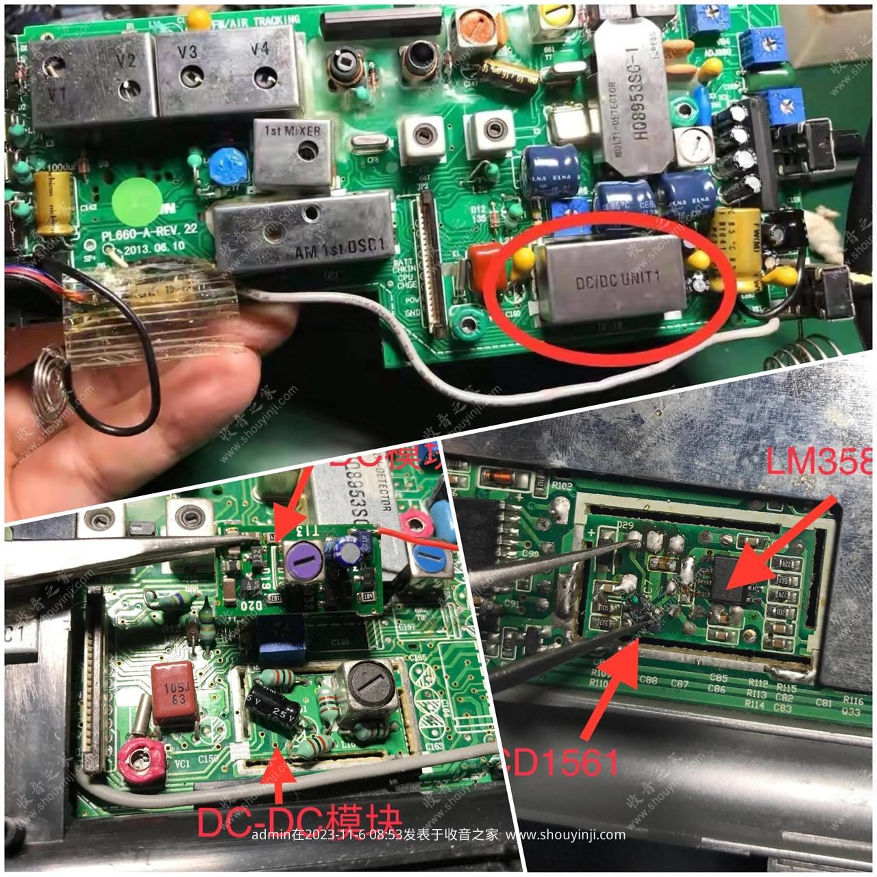

       最后说一下电源部分和升压模块。PLL控制的数调机普遍都很耗电,因为数调机功能模块大大多于指针机,除了模块自身的耗电,每一个模块都需要稳定电压供电,还需要开关管控制通断,因此很大一部分电能被稳压部分和开关管给消耗掉了。德生660做的比较好的是,他的高电流部分的开关管都使用了MOS管而不是晶体管,例如功放部分和3.3V稳压模块的控制管,这些地方工作电流大,如果使用晶体管控制,那么管压降带来的能耗是不能忽略的,并且晶体管是电流控制器件,要想降低导通压降必须增加基极电流,相比之下MOS就有天然优势了 因为它是压控器件,几乎不消耗电流。另外,660对于每个供电支路的LC滤波措施是比较完善的,这点来看,设计还是很严谨的。另外,PLL控制的数调机都会有一个DC-DC升压模块产生14V以上的高电压,这个高压再由锁相环控制改变调谐电压。大部分机型的升压原理都是基于三极管加LC电路形成振荡然后再整流稳压,这种方案简单,但是带载能力差,容易有谐波干扰。660使用的是一枚专用的升压芯片CD1561,它设计用于LED恒流驱动,因此带载能力强,但是它的缺点也是致命的,并不适合用在收音机中,个人认为这个DC-DC模块的设计是660/680最大的败笔,因为他直接导致中波的信噪比下降和个别频点哑音问题。我会在下面中波问题的分析中细说。

       660的调频和短波无疑是很强大的,但是它的中波就比较中规中矩了 在我看来甚至是很差的。我在同等条件下做过对比,也发过视频,660的信噪比要差于例如1103和索尼。在900Khz-1000Khz区间内的某个频点,还有明显的假响应或者哑音问题,表现为信号条满格但是没有任何声音或者有奇怪的单音,这显然是由于某种谐波干扰导致的,我在很多台机器上都发现有这个问题。我还用正常的1103收音机调到中波段靠近660,1103居然也能收到这个干扰,出现了一模一样的哑音问题,频点也一样。我问了其他使用660的网友,他们测试了以后也发现有同样的问题。看来这个谐波干扰不但引起了某些频点哑音,很有可能它也会导致整个中波段信噪比差,因为谐波干扰和广播信号是竞争关系,交织在一起会发生复杂的互调干扰,引起信噪比下降。
       在某个频点出现啸叫或者假响应,说明有一个真实存在的信号通过了机器变频级,中放级和检波级,解调出了音频信号(电平为0即哑音),只不过这个真实的信号有时没有被调制,没有搭载任何的声音信息,所以喇叭是放不出声音的。有时候,这个真实的干扰信号会与广播信号例如981Khz央广台一起进入变频级发生互调,在检波级被检出正常广播节目外还伴随1Khz左右的干扰声。用另一台中波机验证发现660的这个干扰信号源与其所处的波段和频点无关,只要一开机就会有,那么电路上共用的部分就成了重点怀疑对象,这个怀疑对象还必须是个振荡电路,很容易就可以锁定控制MCU,锁相环和DC-DC升压模块,其中DC-DC嫌疑最大。实际证明用另一台中波机磁棒部分靠近660按键下方也就是这个模块附近时 干扰会加剧,这个区域正是DC-DC模块。为了进一步确定我的判断,我用维修电源3.3V只给这个模块供电,用1103来接近模块,果然有一模一样的干扰,所以实锤了是它的问题。
       DC-DC模块是几乎所有PLL数调机几乎都有的一个升压模块,它的原理类似开关电源,靠开关管驱动LC振荡后整流出高压直流电,送往PLL锁相环电路,经过锁相环控制转换为合适的调谐电压送往本振级高放级。这个升压模块有屏蔽盒包裹,按理说干扰不至于大到影响接收,带着这个疑问,我再次将其拆开从电路层面理解它为何谐波干扰如此严重。可以看到屏蔽盒里有两个芯片和一些电感阻容元件等。一个是贴片运放LM358, 另一个就是负责升压的CD1561,后者就是那个罪魁祸首。358在这里负责直流电压变换,它受控于调频和航空波段MCU控制电平,将1561升压后的16.5V电压按负反馈设计的比例变换后送到高频头,因为高频头是调频和航空波段共用的,需要输入不同的电压实现调谐放大,这里不是本文的重点。升压模块的输入电压为3.3V,经过LC滤波后送到1561芯片,这个芯片其实是一个LED专用恒流驱动芯片,它工作在1.2Mhz的开关状态,此处德生将作为恒压模块使用,通过搭配电阻阻值比例就可以使它恒定输出约16.5V。这个高压一路会作为358的电源电压,电流约1mA,第二路作为调幅的调谐电压受控于锁相环,电流为uA级,第三路作用是送到调幅二本振,配合变容管,三极管和可变电阻调节上下边带拍频,电流约0.2mA.

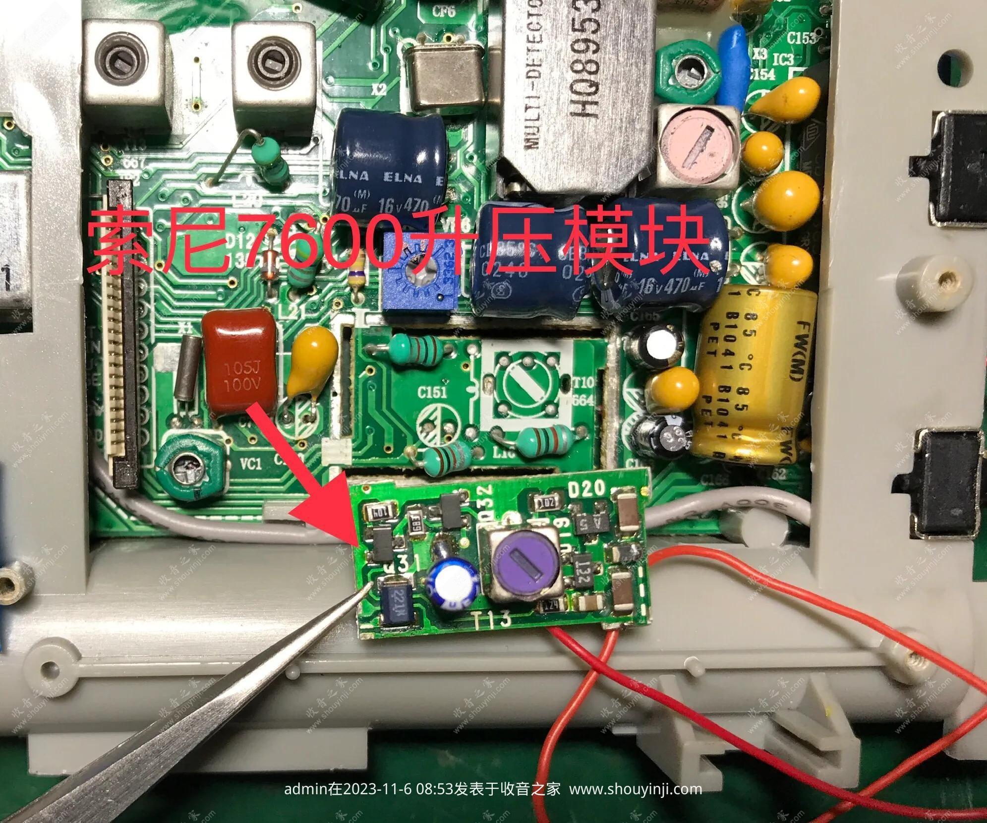

       鉴于1561的设计用途和它的技术原理不难想象谐波干扰很可能是由于它内部的高频率开关电路导致的,尽管它的输入输出电路有一些EMI抑制电路措施,但是这芯片毕竟设计初衷是用来驱动LED的,EMI设计指标不能满足调幅收音机尤其是高中频二次变频的要求,更何况它离磁棒很近。我进一步尝试了一些EMI抑制办法,结果都不理想,看来只能更换这个模块,想到索尼7600的升压模块是已知没有干扰的,而且工作电压和体积都跟660的一样,应该可以完美装入屏蔽盒 无需大改动。说干就干,于是把660的1561芯片和其他周边元件拆除,把索尼模块接入,开机后可以正常收台,特别试了中波,果然没有了频点哑音问题,而且背景干净了许多,很是欣喜,心想基本可以大功告成了。然而全部装好后再试机,悲催的发现两个主要问题: 一是开机后要等2秒钟才能收台,二是调幅的同步检波不锁定。
       先分析第一个问题,原1561工作在恒压状态,而且它的负载回路有一只10uF的大滤波电容给358运放供电滤波,还有调幅本振附近的三极管和变容管。这个电路结构说明升压电路是需要一定带载能力的,所以难怪德生会选择一个LED恒流电路,估计也是为了兼顾体积和功能而做的妥协。开机等2秒才收台正是给这个大电容充电的过程,说明索尼升压电路带载能力太弱,这时心里已经有了一丝不安。(后来测得索尼高压最大输出电流只有0.4mA而德生原电路至少需要1.2mA) 将这个10uF电容去掉后,开机收台延迟问题果然得到解决。第二个问题其实还是跟模块带载能力弱和输出电压略低有关。因为同步检波电路和边带调节电路是对电压敏感的,他们设计的工作电压是16.5v左右,而索尼这个模块只能提供14v电压,并且因为它带载能力差,在路电压还会下降。所以不难理解它为何不能同步锁定了。为了验证,我也用维修电源作为高压输入到1561输出端,当电压下降到16V以下,同步检波即失锁。
索尼拆机模块准备植入
       索尼模块的这个带载能力弱是致命的,所以不得不放弃了这个替换方案。针对这个特殊的应用场合,我还没有找到更合适的替代,也尝试过改变1561的电阻匹配网络,这样会略微改变它的输出电压,同时也会改变芯片内的振荡频率,这时候干扰的频点就会跟着发生移动,使干扰频点避开常听的广播频率,但是这终究不能彻底解决问题。数调机内部振荡电路多,谐波频谱复杂,干扰是很难处理的,例如索尼 德劲甚至在产品说明书里都有承认过这个技术问题可能影响接收,但是德生为何不能把这个干扰频率控制在中波段以外呢,这个应该不难,这是我最不能理解的地方。总之这次尝试还是比较有意义的,进一步证明了德生的这个设计问题和潜在的改进方向。等找到谐波干扰小的专用升压模块后再作尝试吧。

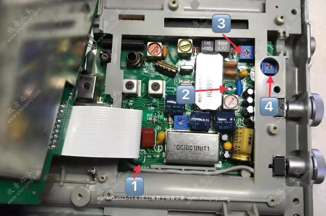

       网络上能找到的660的电路资料与实际电路出入很大,而且跟索尼7600GR设计还有不同,所以有些地方只能凭经验推测。我这台660接收性能很好,但是仔细观察尤其是在窄带下,短波有1Khz的频偏也就是上偏调1Khz声音效果最好,宽带模式下体会不是很明显,其实完全可以不去理会它,但是好奇心还是驱使我再次拆机检查调试,所以有了这篇文章。上文说到,频偏问题自然就会联想到二本振,但是660的二本振并不是独立的振荡器,它跟同步检波和单边带电路都有联系,没有微调电容,这使得调整难度增大。我的做法可能并不严谨甚至不正确,但是的确解决了问题,仅供参考。图片中主要调整元件编号 ①锁相环基准频率75Khz微调电容 ②同步检波本地基准频率3.64Mhz微调电容 ③上边带微调电阻 ④下边带微调电阻
       切记,操作以下步骤前一定要拍照记录下各个可调元件的原始位置,如果调节失败便于恢复原位,否则可能导致机器变砖!!!操作的时候尽量用电池供电,并远离干扰。
       首先解决显示问题,以接收15125Khz为例。电台频率调整到标准15125,灵敏度开关置于中,窄带模式,飞梭慢速,这样设置便于更清楚的感觉到调节带来的变化。微调锁相环基准电容①使得声音最大最圆润,底噪最小,然后前后旋转飞梭验证15125是否效果最好,前后3Khz偏调效果是否对称,如果不对称,还需要继续调整①,再重复以上步骤,直到确定15125效果最好。
       进行完以上调节后,同步检波的基准频率和上下边带也要跟着改变,否则同步检波无法锁定,单边带无法解调。在15125窄带模式下,打开同步检波SYNC USB,这时候同步检波是无法锁定的或者锁定很慢很困难,缓慢微调②,使得同步锁定,反复切换USB/LSB,开关SYNC,验证同步锁定是否迅速,否则继续调整②直到锁定正常迅速。关闭SYNC,继续调整SSB,调整目标是USB/LSB模式下,调节BFO旋钮到某个位置要能消除差拍声,与普通模式听广播语音语调基本一致。将BFO旋钮置于中间位置,在USB模式下,调节③直到差拍声消失;在LSB模式下,调节④使得差拍声消失。到此基本上就调节完成了,需要重复验证同步检波和单边带功能是否正常,如果不正常需要将②和③④结合起来调,重复多次 直到正常。

       680和660其实并没有本质区别,电路机芯是通用的,680就是直接沿用的660机芯,只是外形的区别,这一点德生官方也是承认的,680是为了迎合一部分爱好者不喜欢660的弧形面板,而特意保留PL600那种传统的方正造型才诞生的。
我手头这台680是19年的机器,电路板丝印打印的660,主芯片已经从原来的双列直插变为了小型贴片,因此芯片附近有轻微的走线改动。其实新出的660都这样。可以说680和660相比性能上没任何区别。倒是新出的机器个体差异比较大,我这台就有调幅频偏1khz的问题,或许德生生产线的仪器用久了不校准 跑偏了吧,可见用户普遍反馈新出的机器不如老机,原因或许就在这里。说到哪个年份的660好,我只能推荐2010/2011年的,原因是那时候的机器使用的是原装的索尼功放芯片,喇叭除了有胶水粘还有铁片和螺丝紧固保证不会松脱机震,再有就是哪个年份的机器功放周边的电阻和三极管没有缺失,它的作用见上文的功放章节。但是年代久远的机器会有电容鼓包爆浆和鉴频器跑偏的问题,这些问题也是致命的,总之没有完美的东西。
       除了电路上,其他地方还是有些区别的。680定价很高,所以配件自然要好一些,皮套是黄色的笔记本式,就像990一样的硬材质,而660用的软PU蒙皮皮套,时间长了开裂掉渣。680的拉杆天线比660要硬一些,光亮,强度高。按键区域下方680有硅胶垫子,起减震防尘作用,这个硅胶垫600也有使用,而660啥也没有。最大的区别在于喇叭不同,德生660的喇叭是16欧姆,680变为12欧姆,初听感受是680喇叭更加绵软一些而已。顺便说下,德生这个77mm喇叭还有25欧姆的,有的边缘刷胶 有些又没有,比较乱 搞不懂。除了这些之外,没别的区别了,680贵一些,到底值不值呢?
