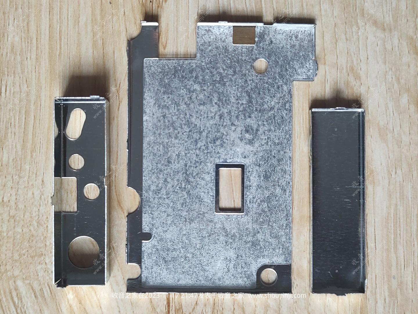

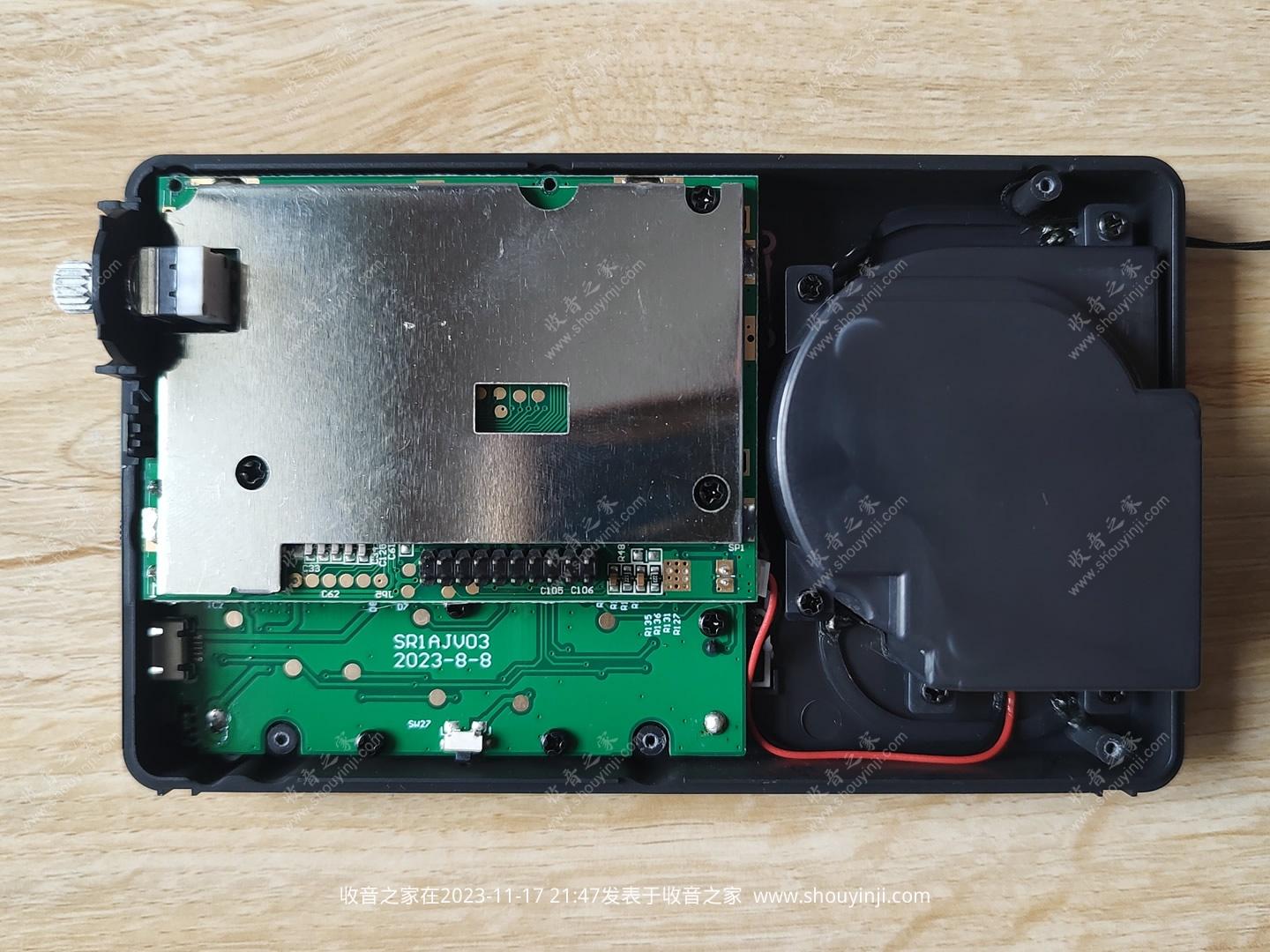

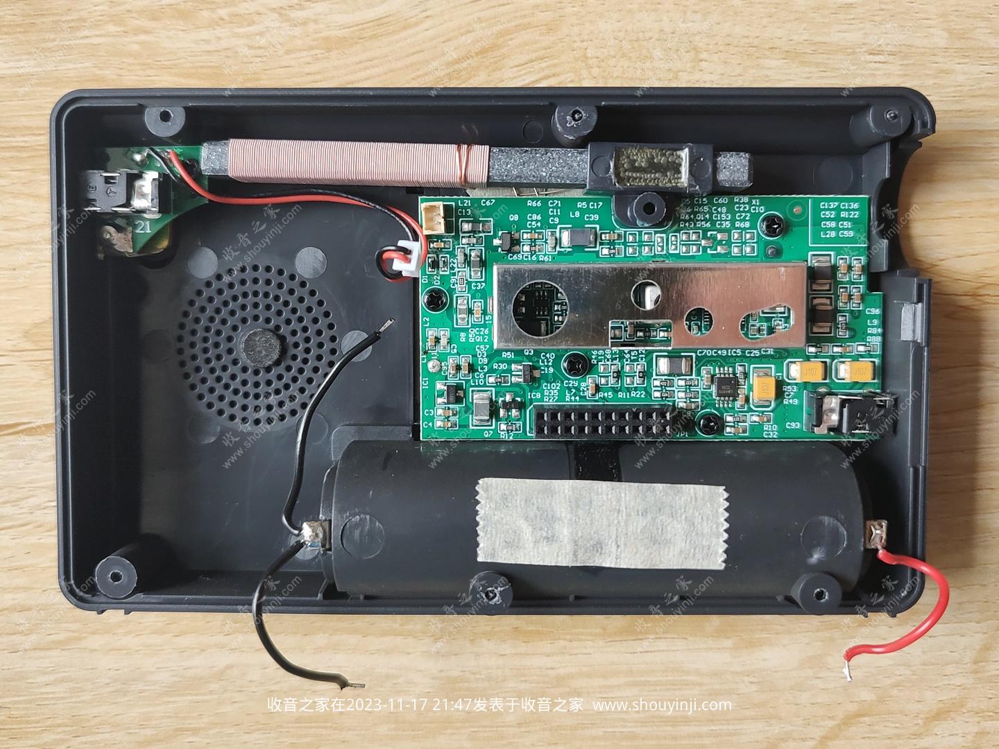

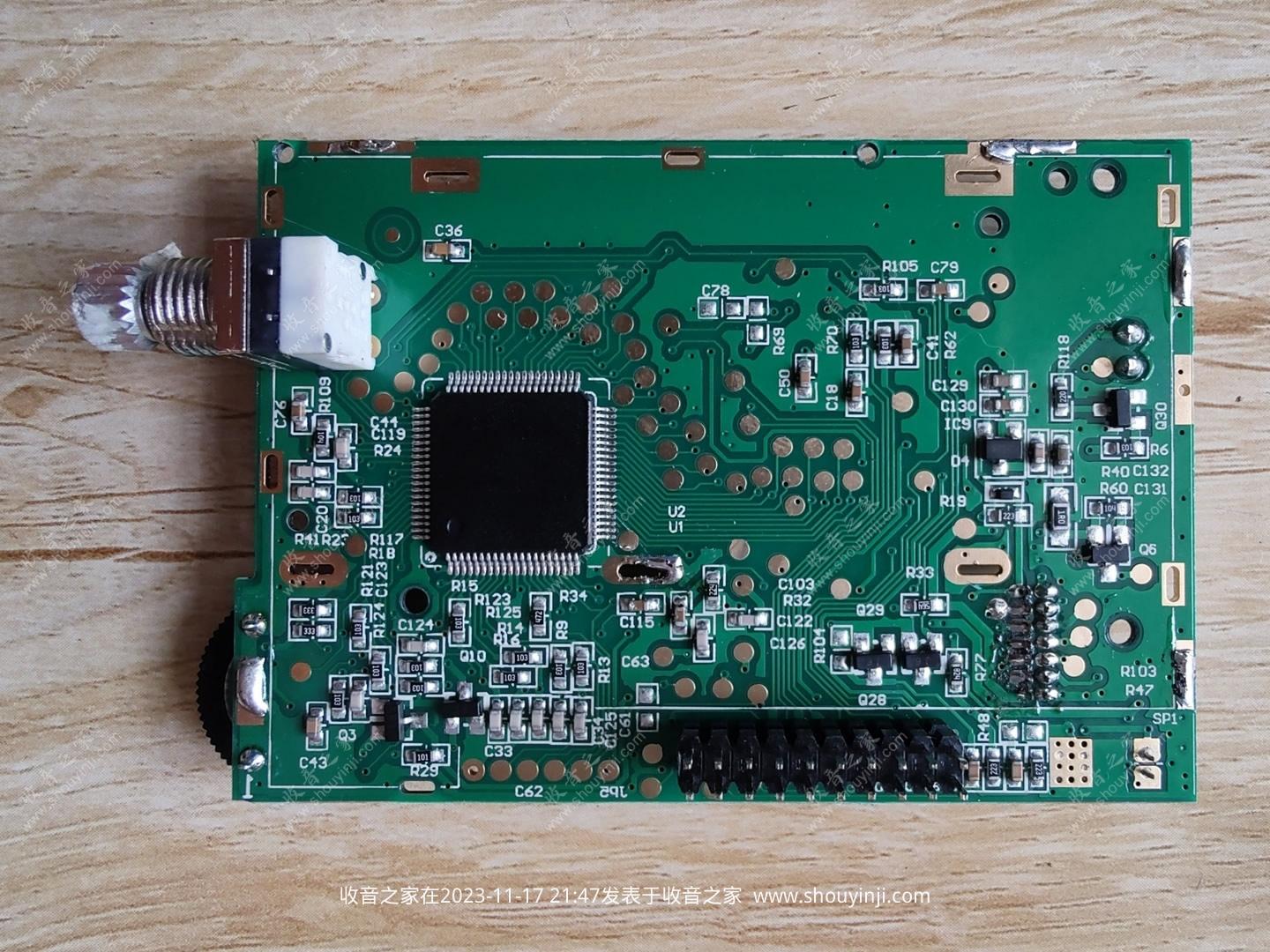

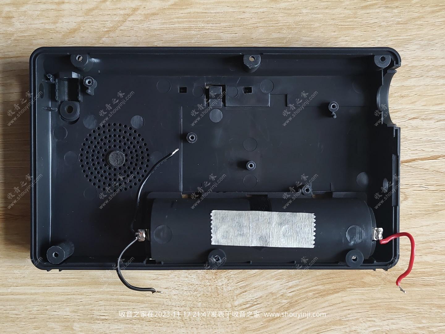

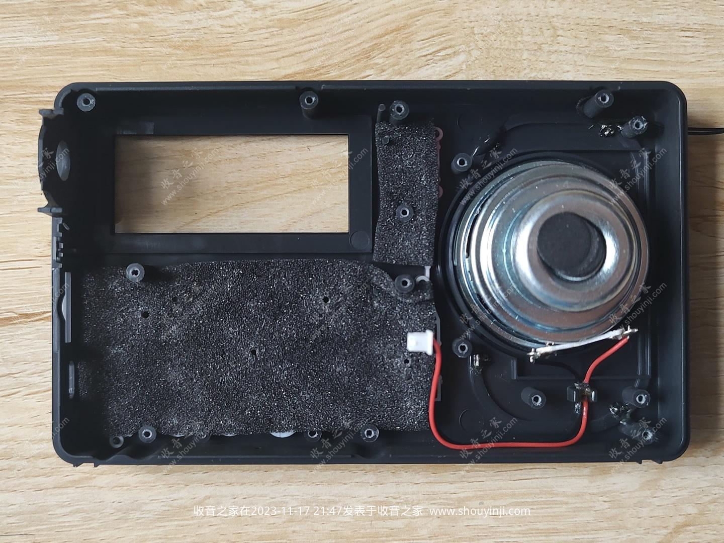

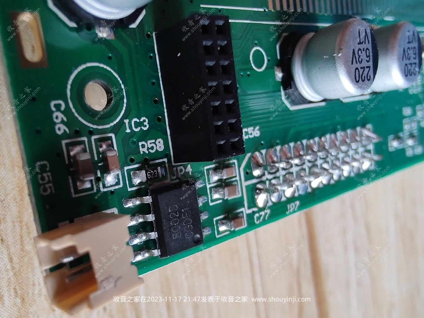

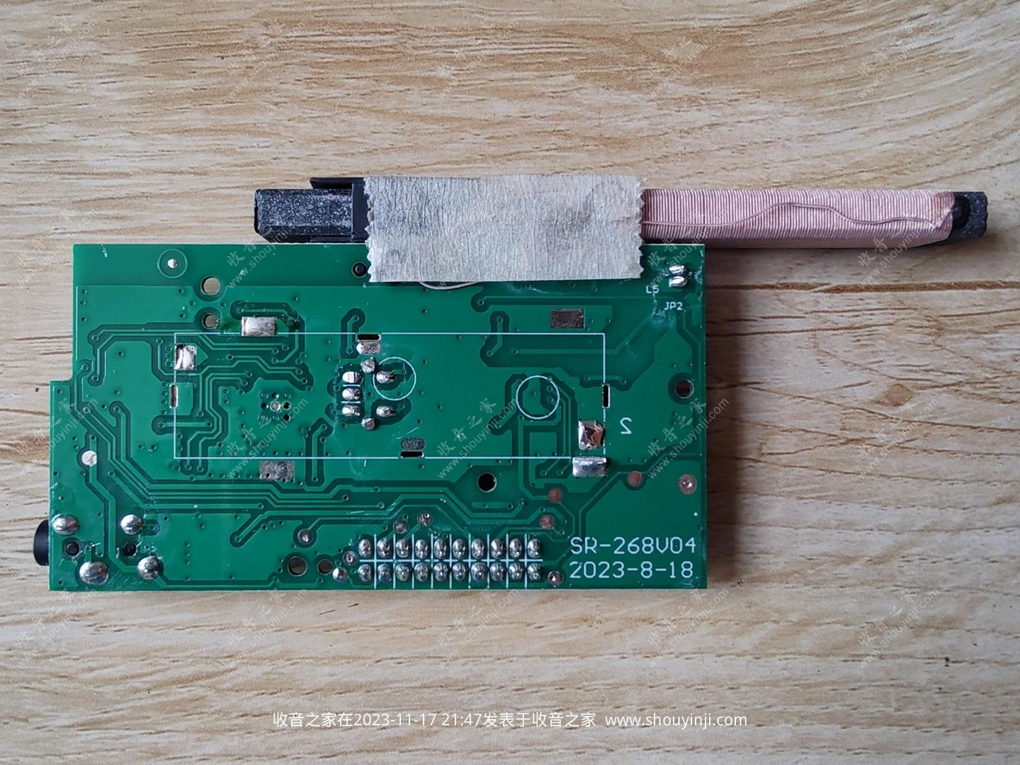

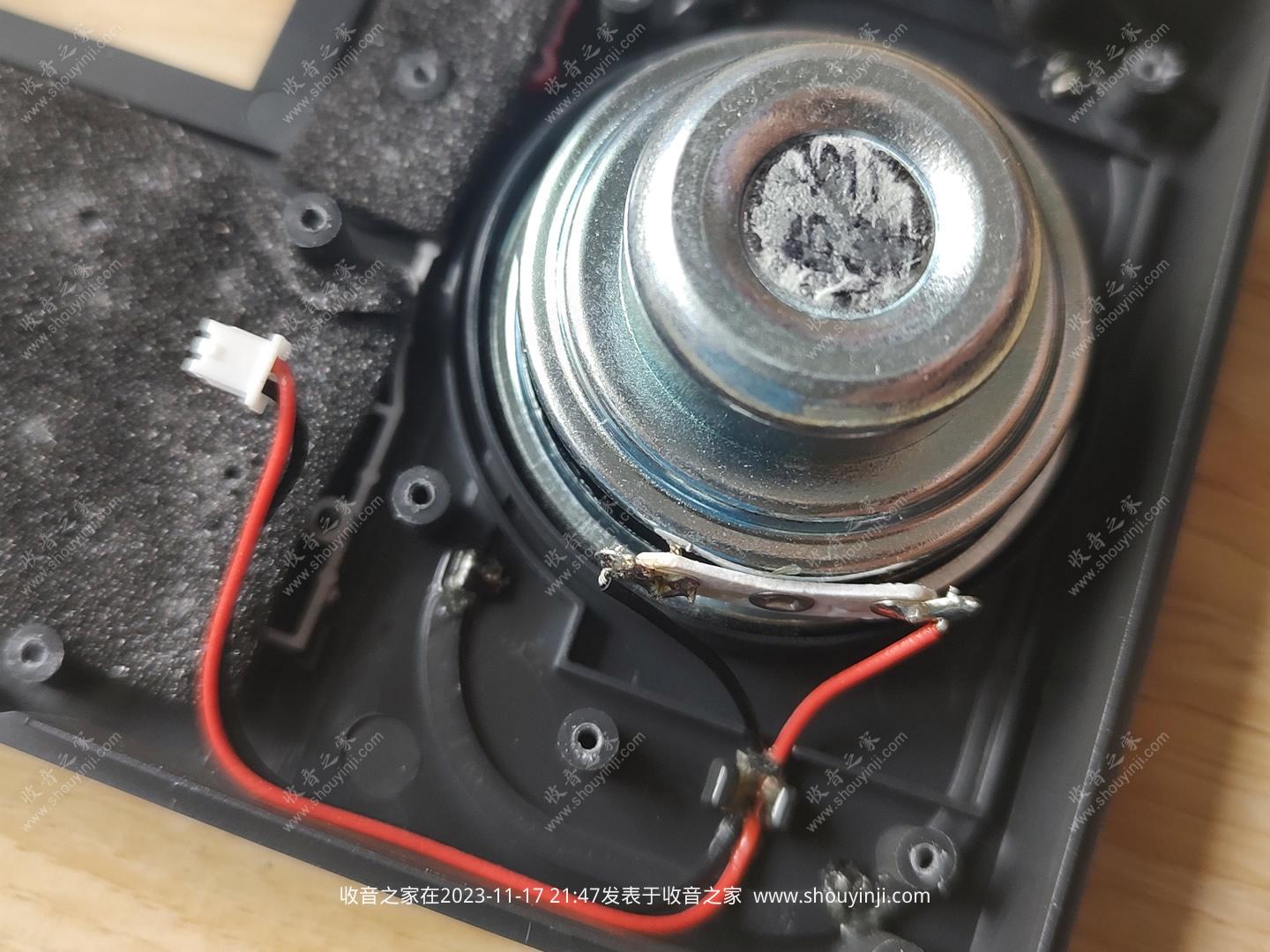

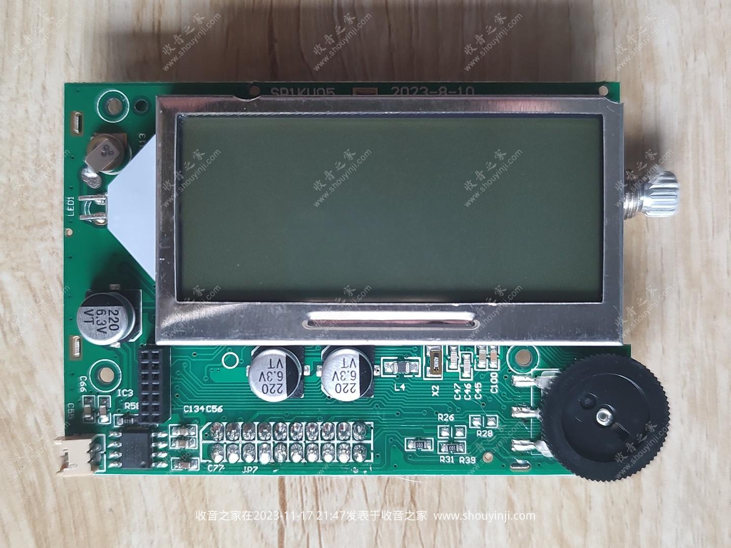

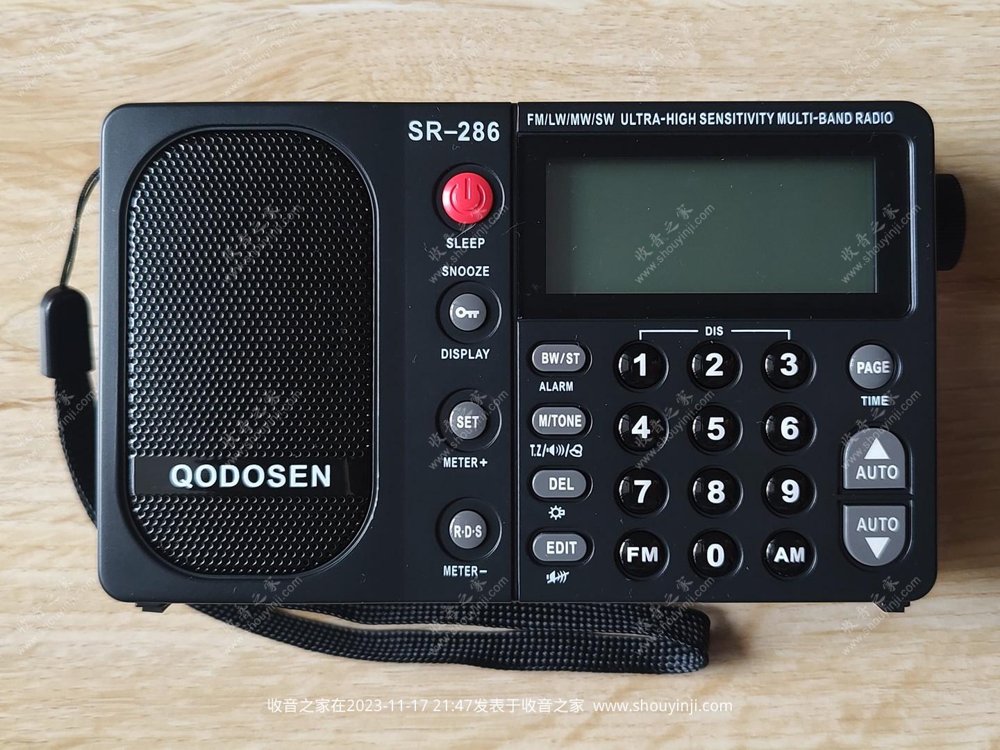

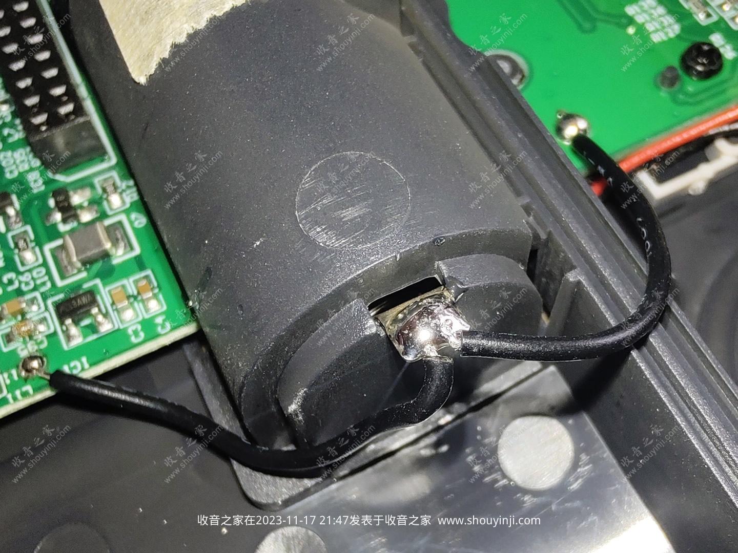

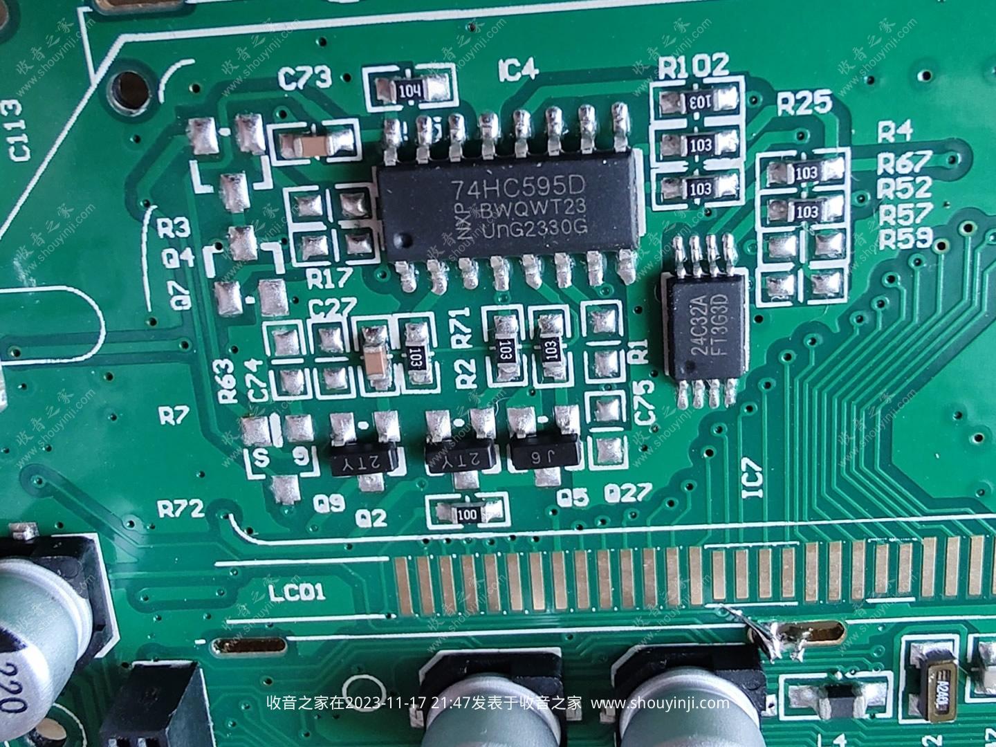

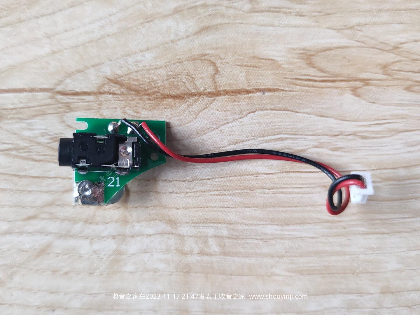

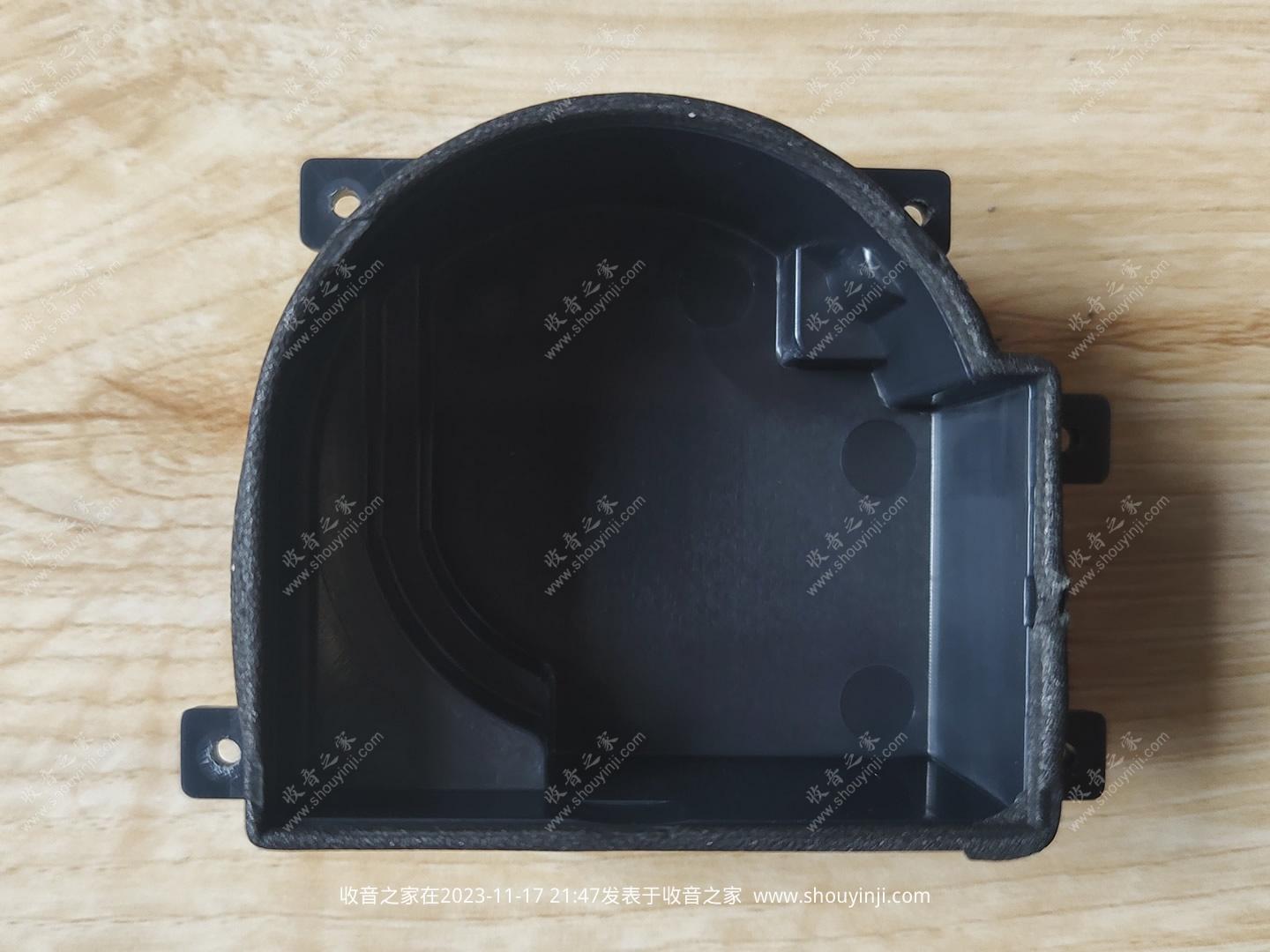

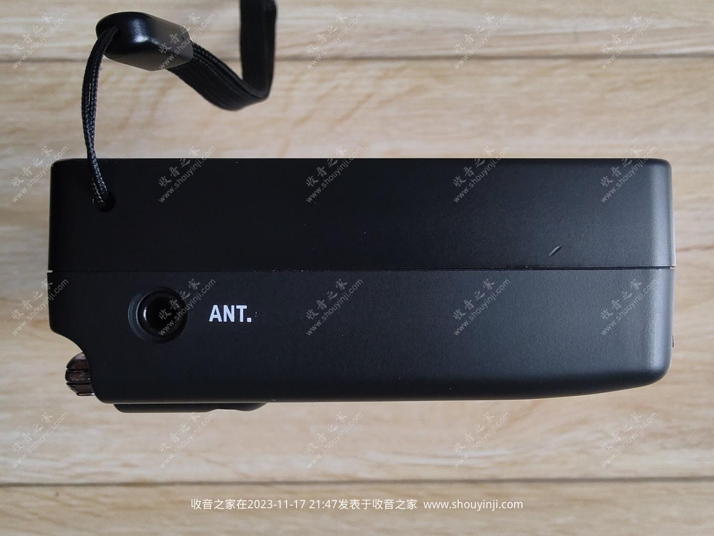

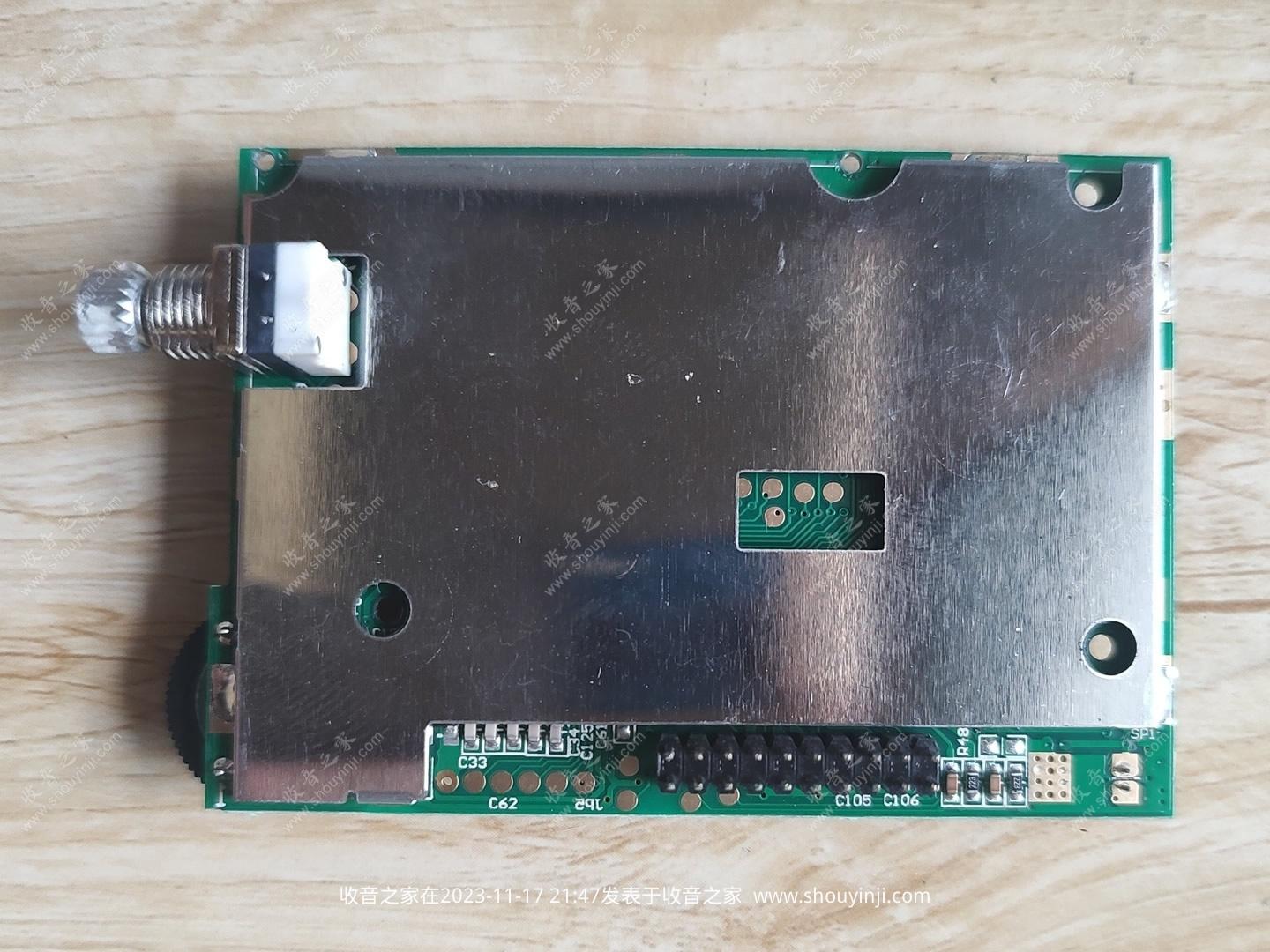

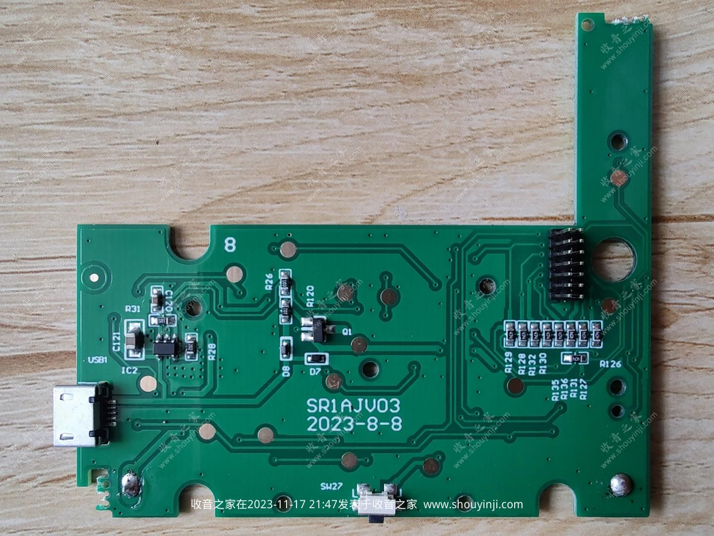

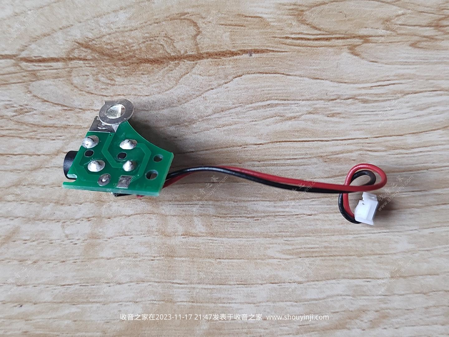

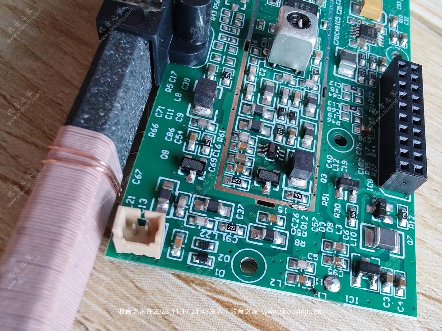

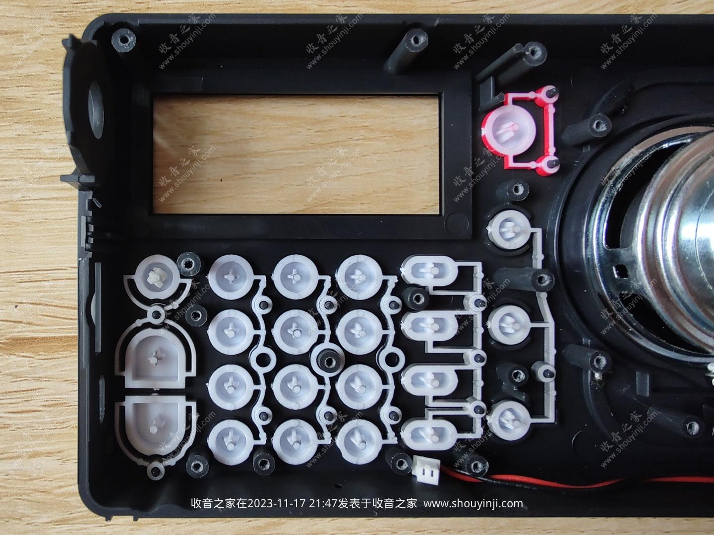

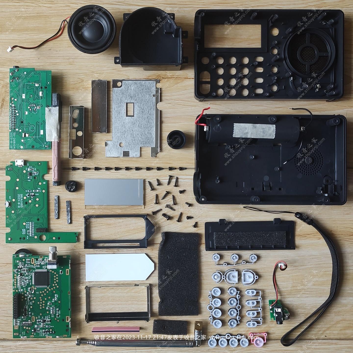

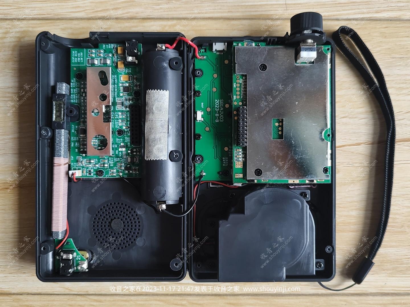

QODOSEN SR-286 收音机拆机

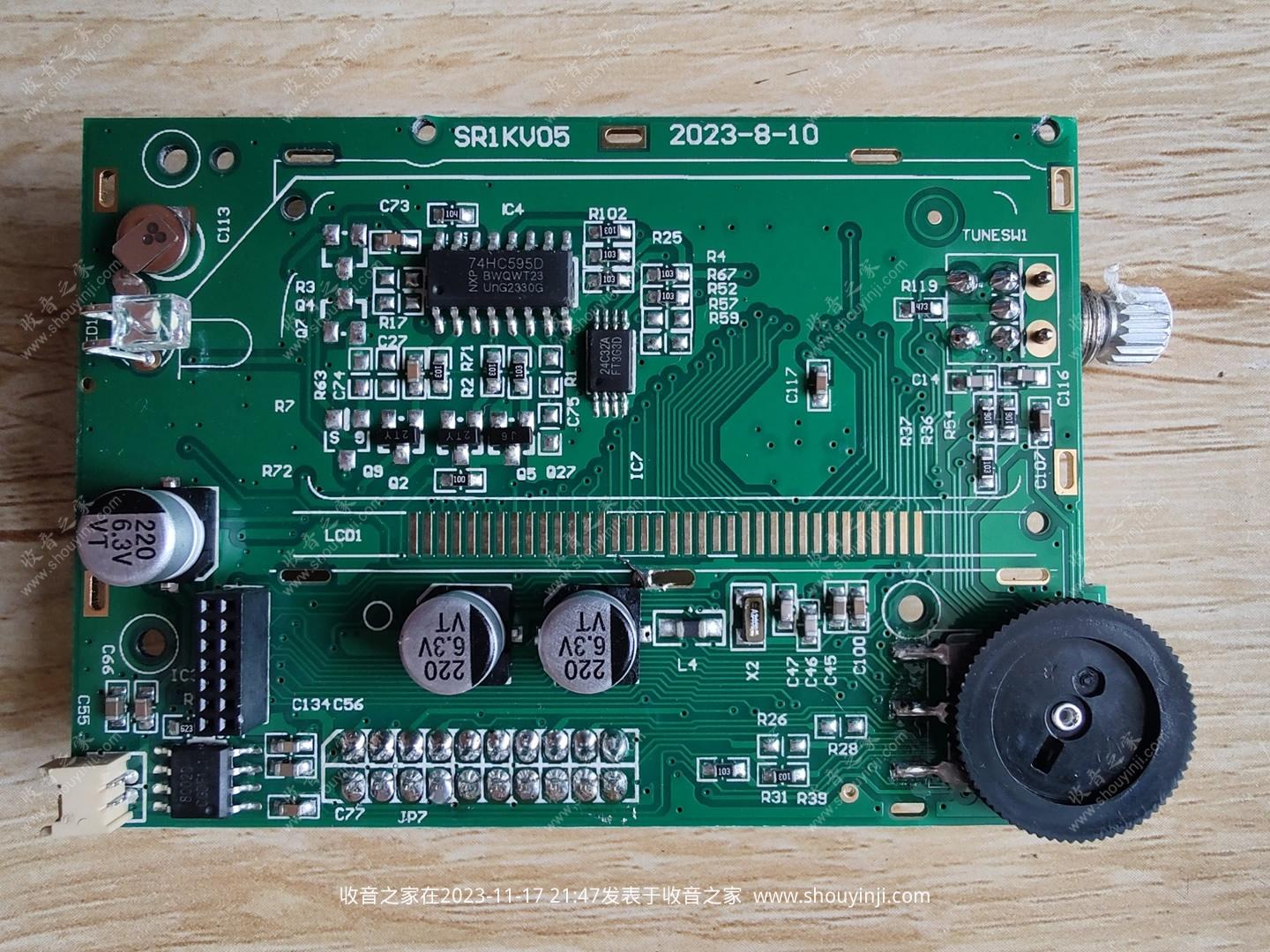

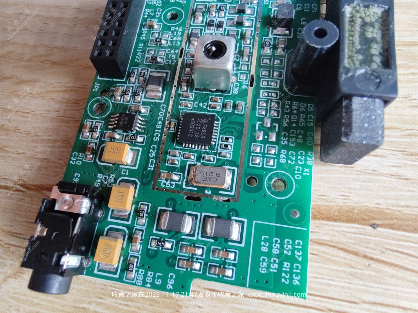

单节18650电池供电,使用TEF6686AHN(F8605) NXP恩智浦低中频调谐器芯片,8002D功放(驱动4Ω 3W喇叭),LM4809双声道功放(驱动耳机),74HC595D移位寄存器,24C32A存储器。

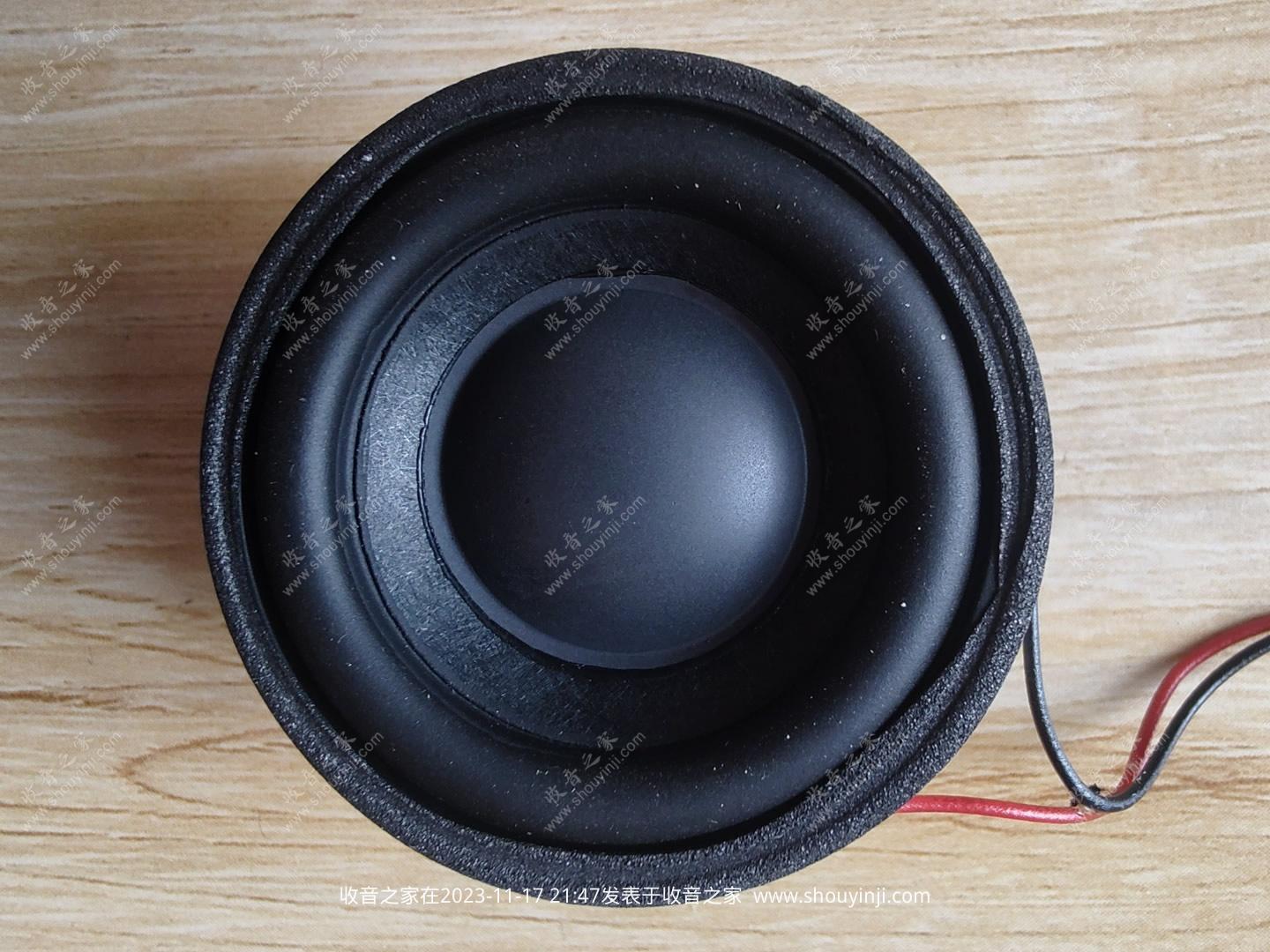

非常标准规范的拆机图,拍摄水平高!
那个喇叭是几寸的?效果怎么样? |
