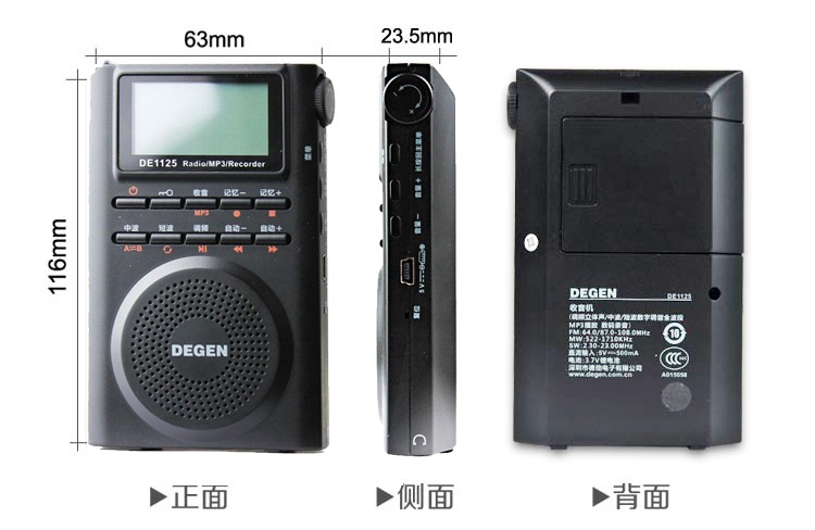

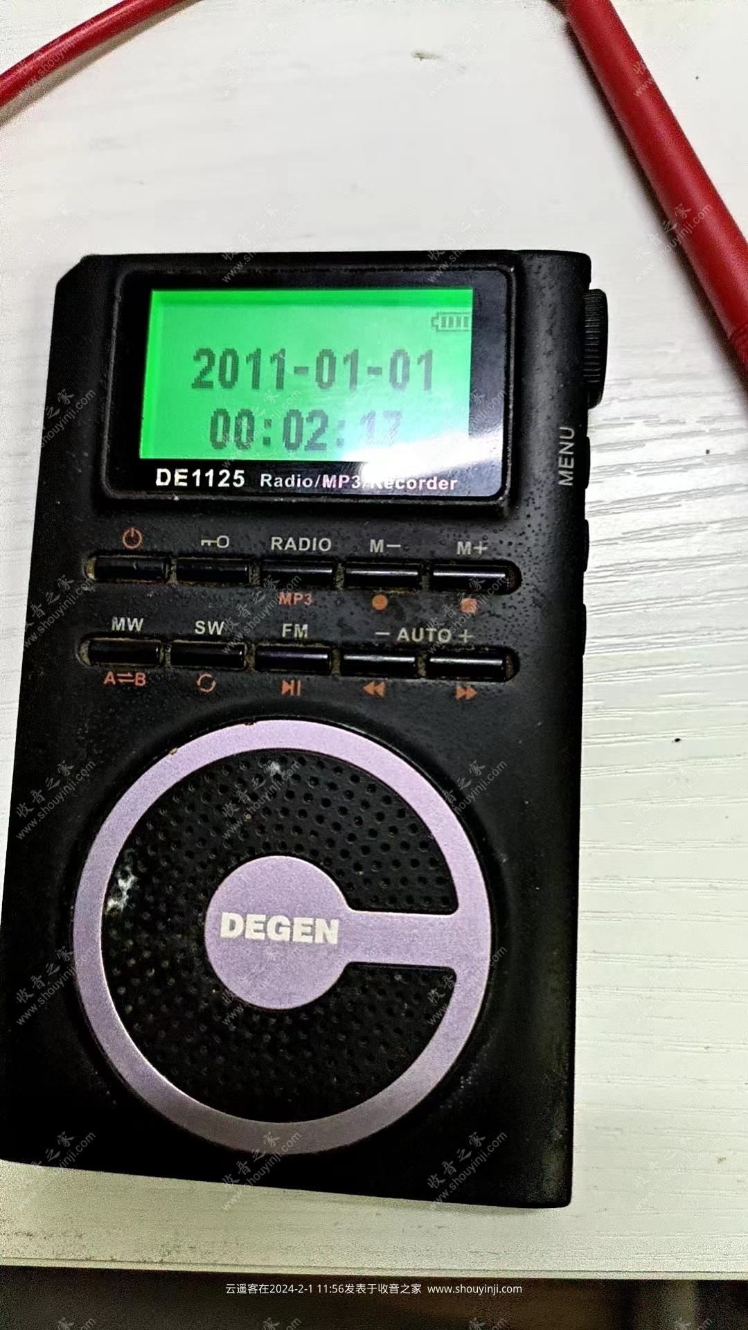

德劲1125英文版本4G点阵机器如下图,别的机器刷了,死了不负责任啊

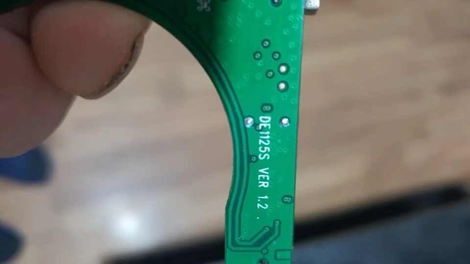

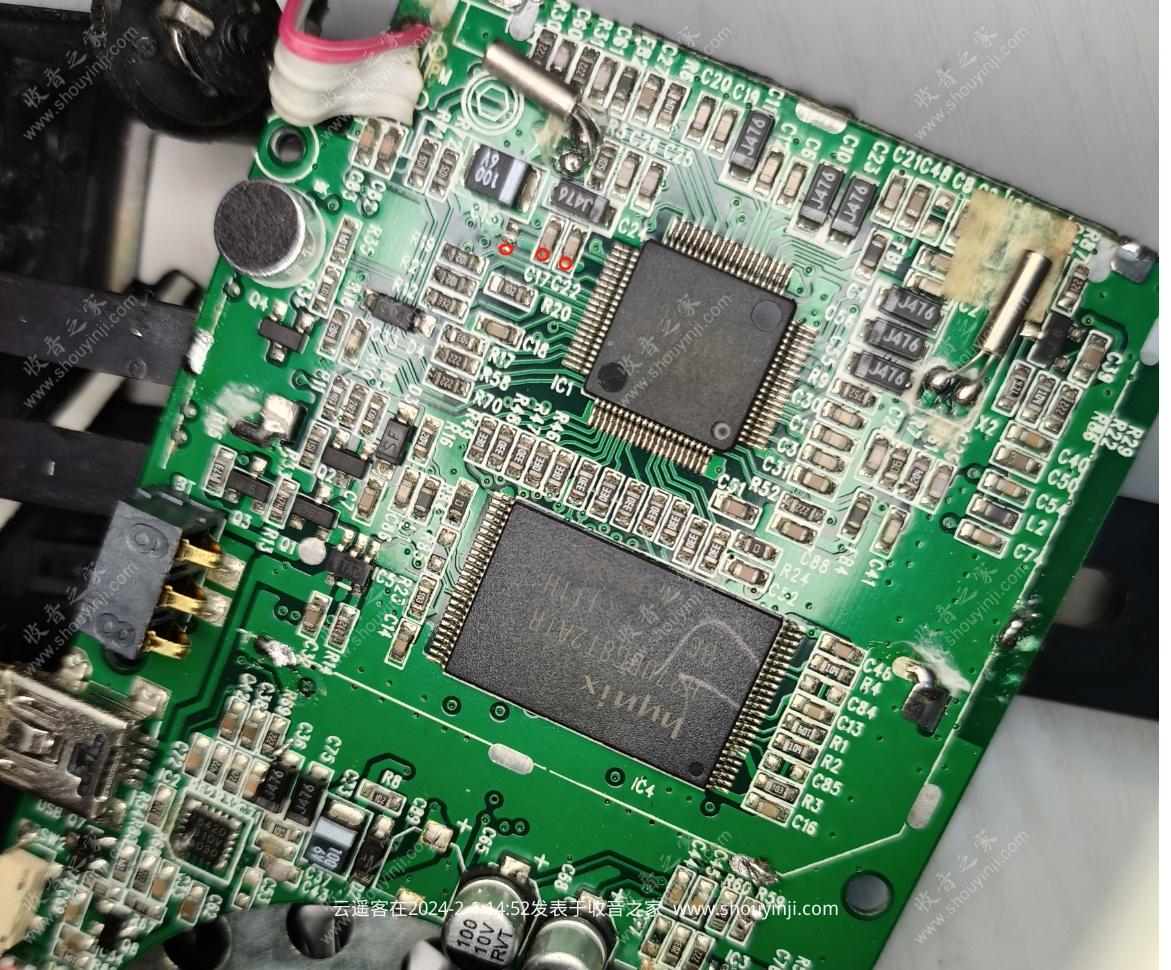

拆开主板看到的是这样的【DE1125S】

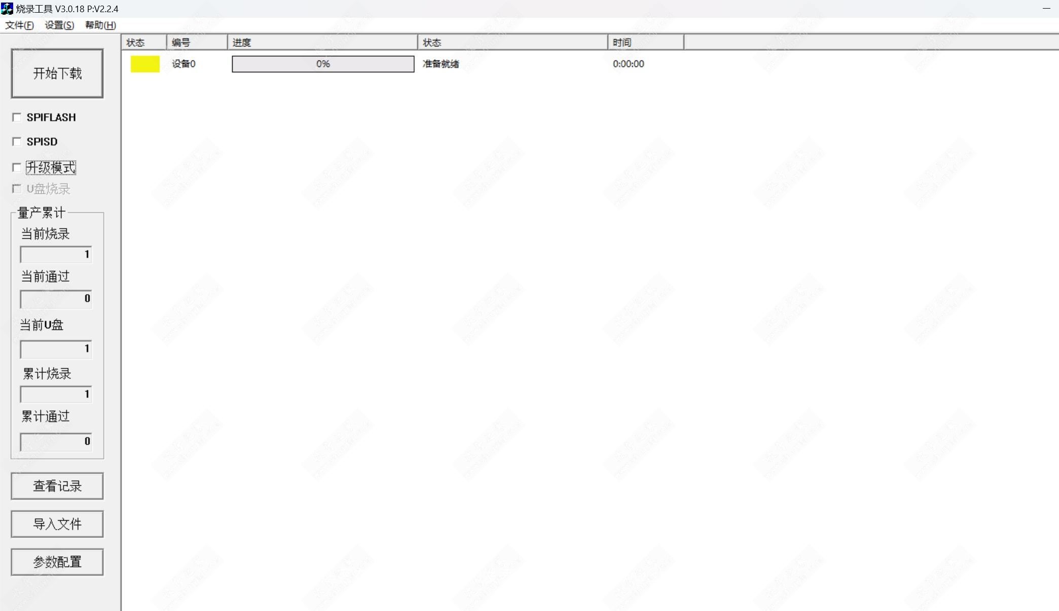

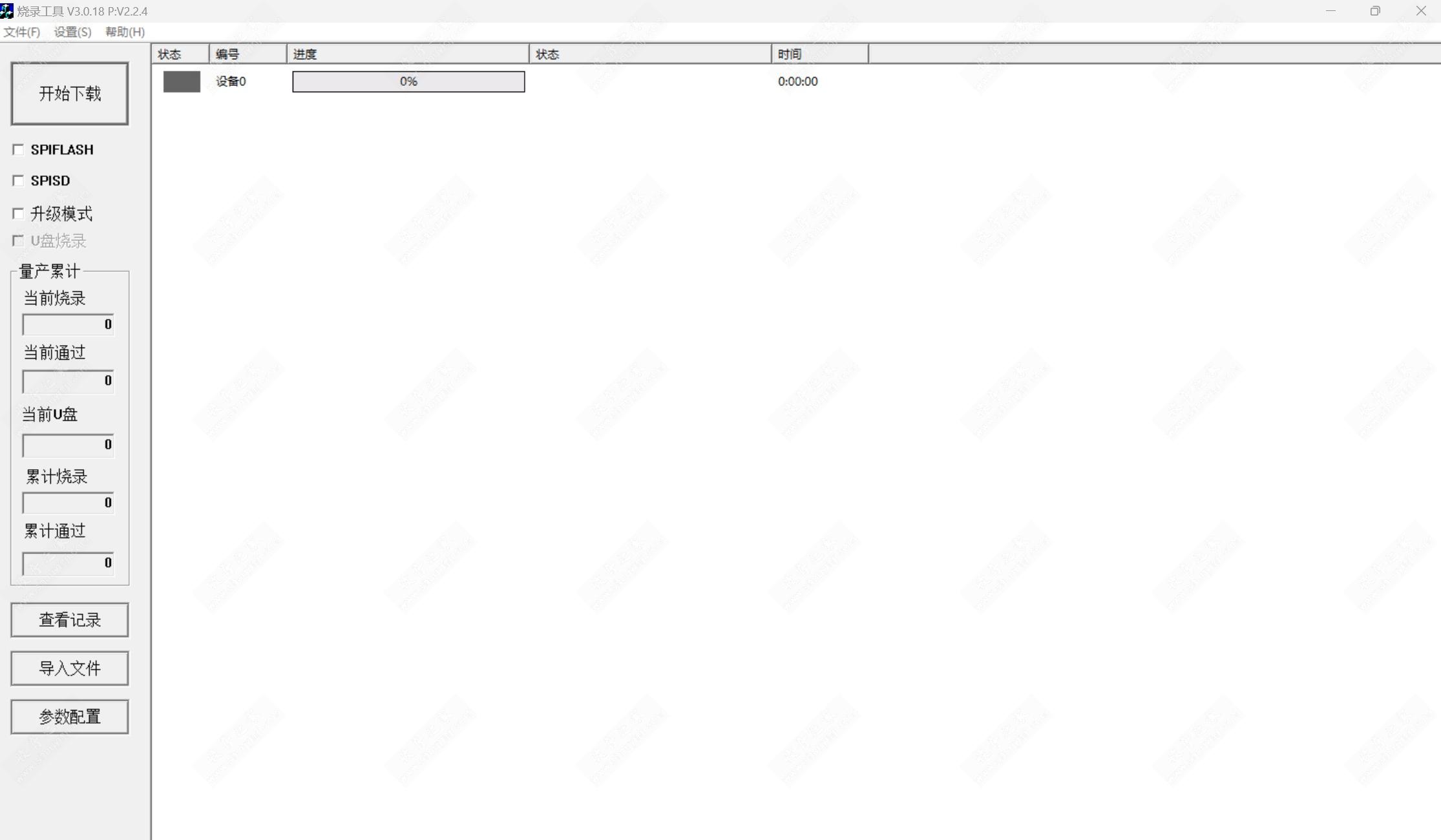

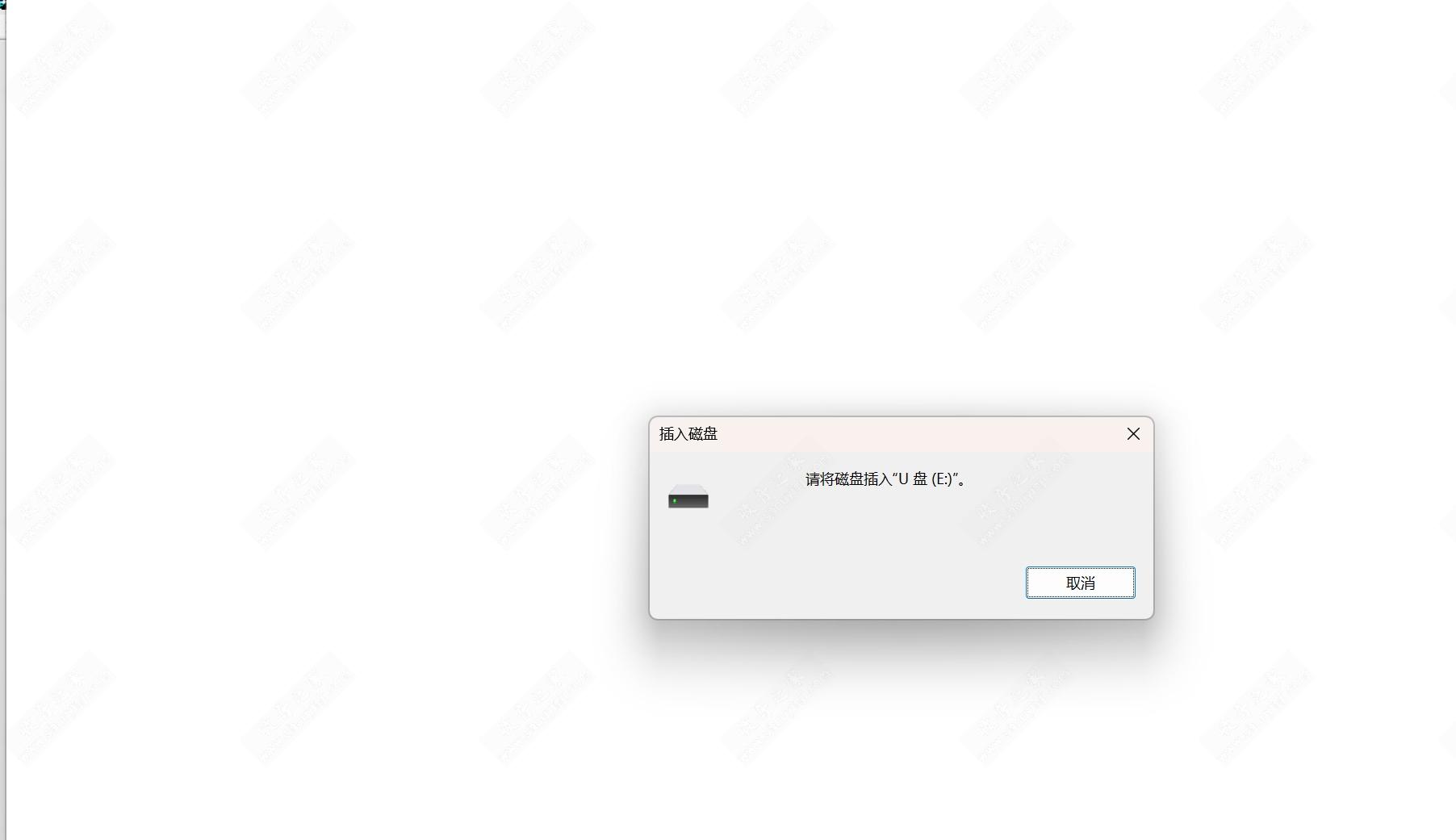

刷机步骤
刷机界面设置如下图:
1.打开软件可以看到的

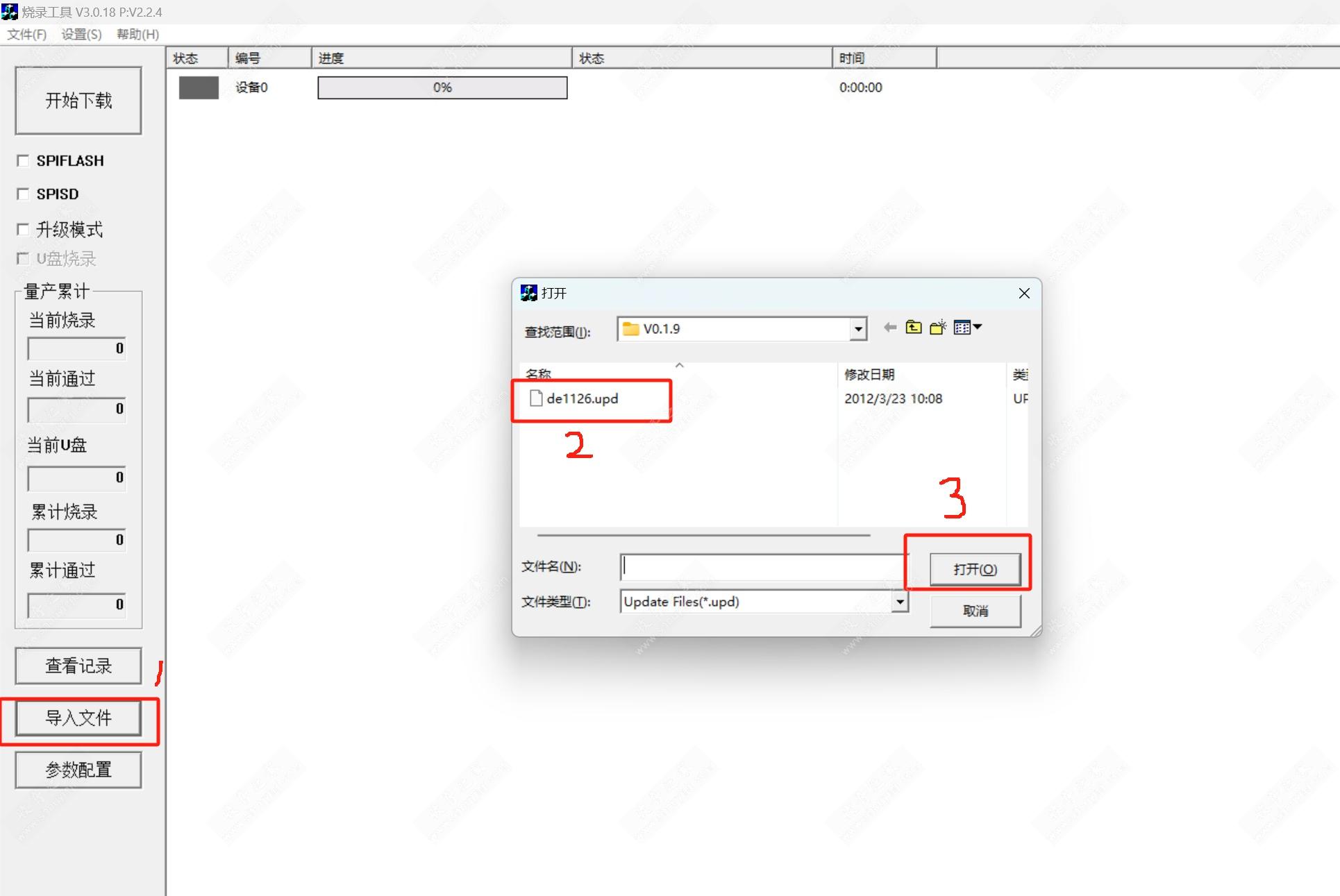

2.加载刷机包
3点击下载,连接设备看到夏天所示就说明开始刷机了

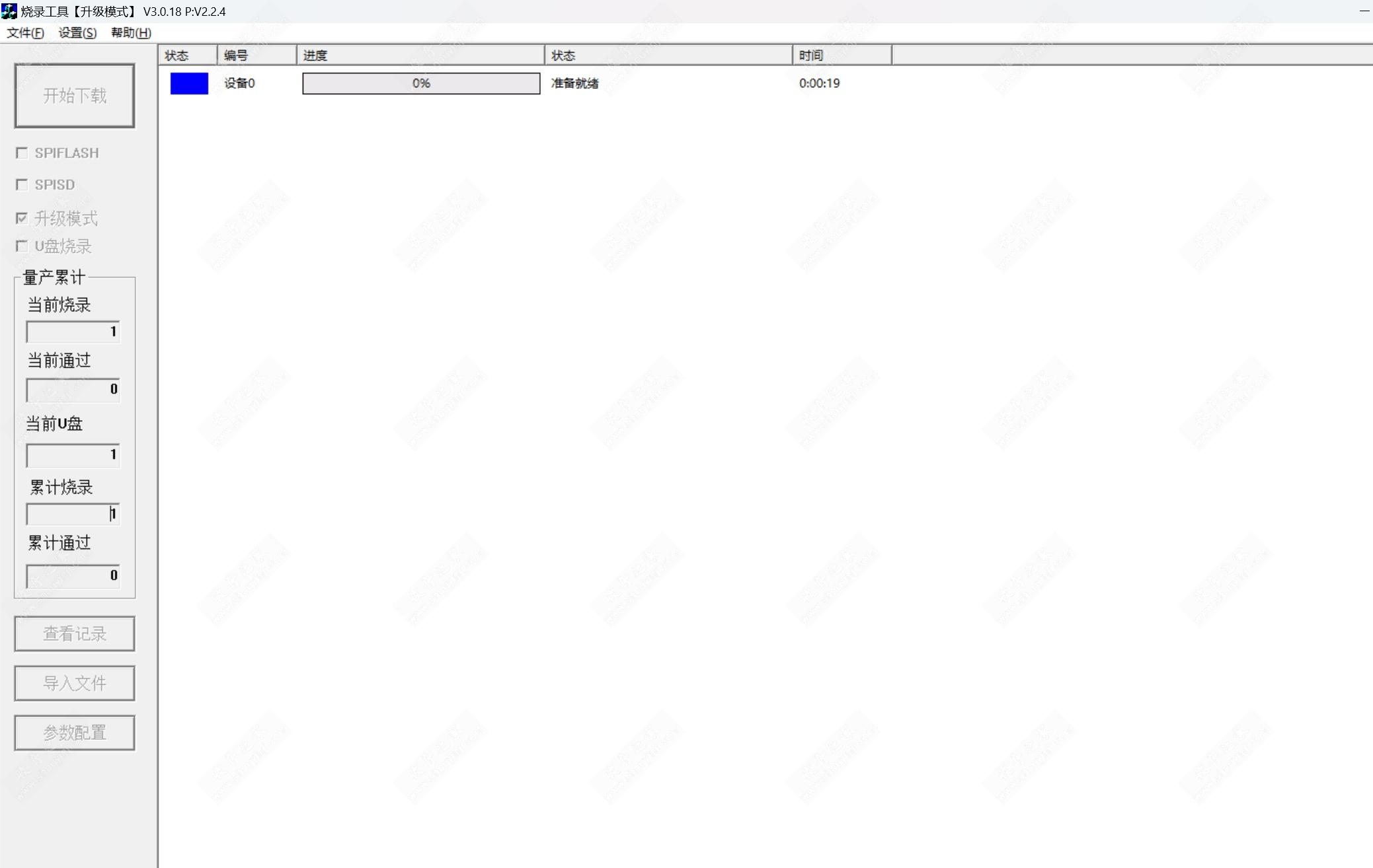

看到下图点取消(别拔设备)

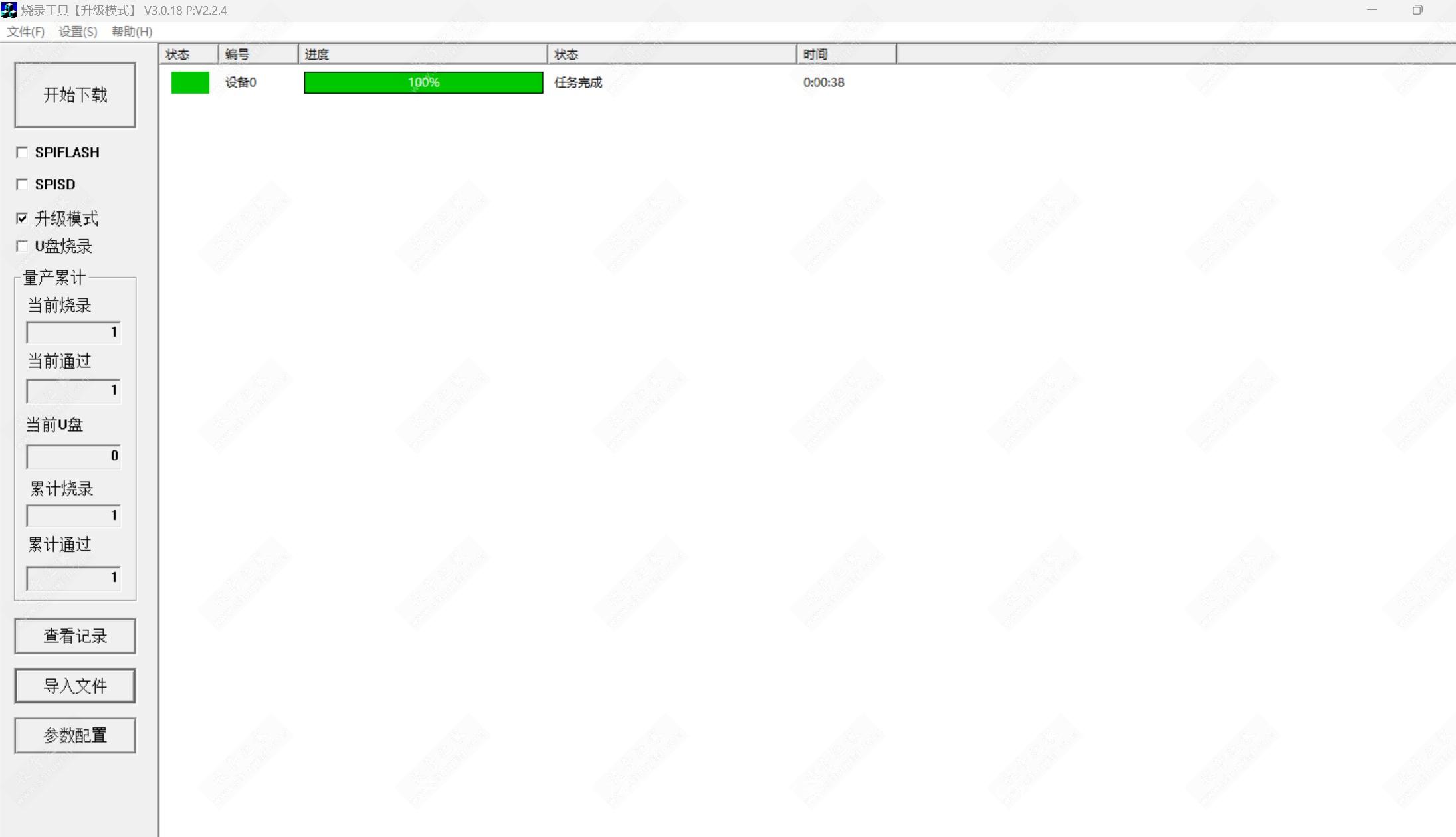

然后等待
看到下图说明刷机结束
设备正常开机说明刷机正常结束

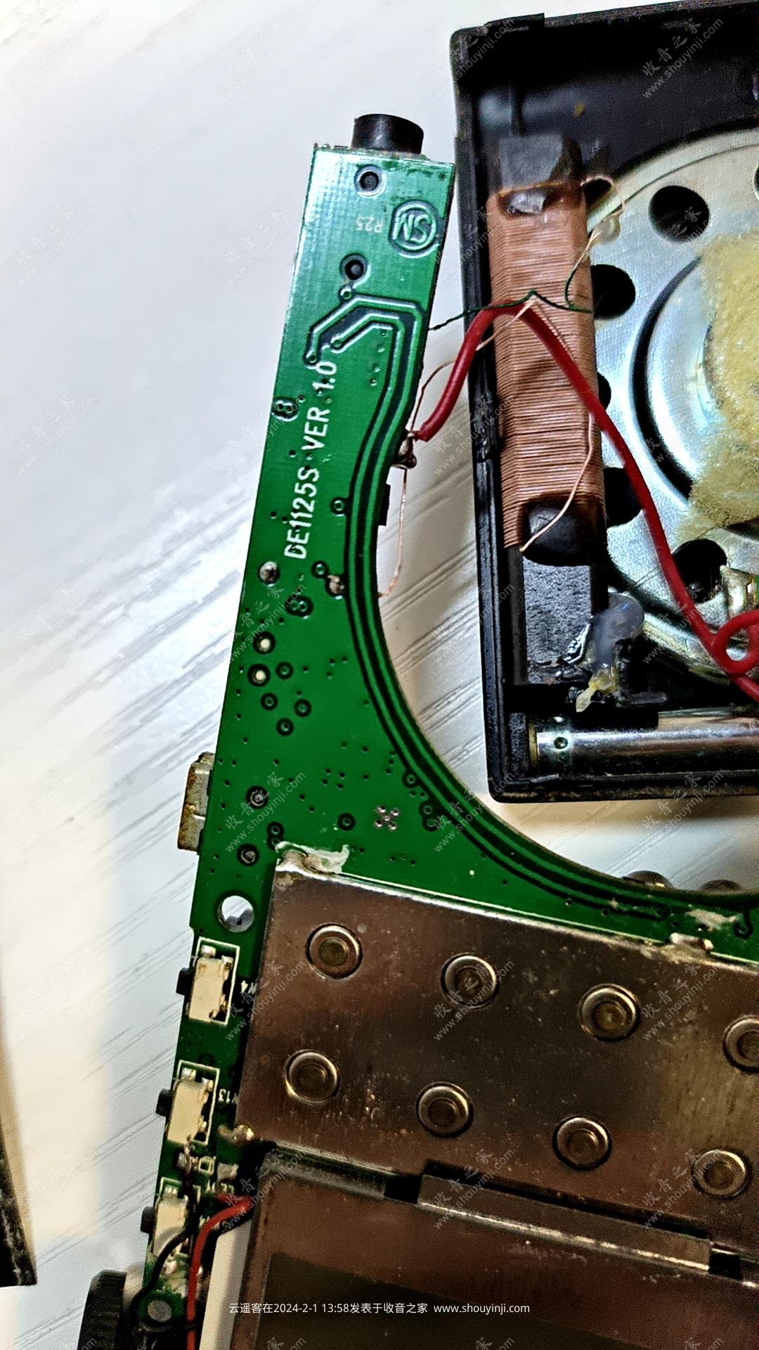

如果设备未重启
能重刷就重刷
不能重刷就要拆机短接救砖头了
短接点【见图上三个点】
