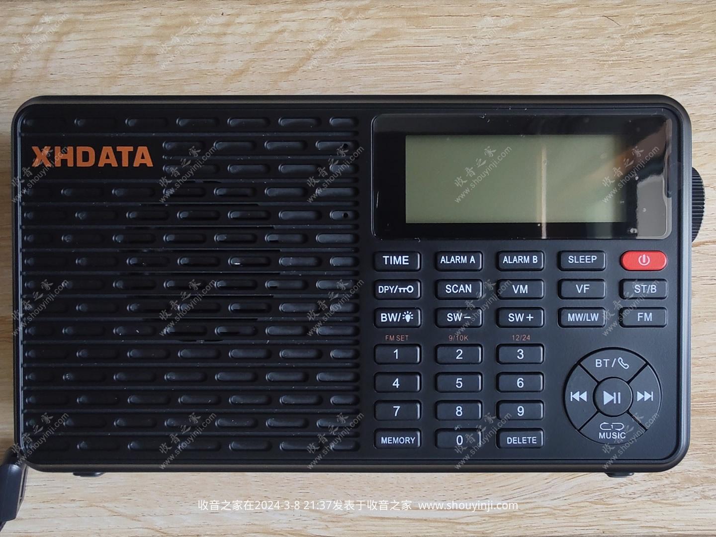

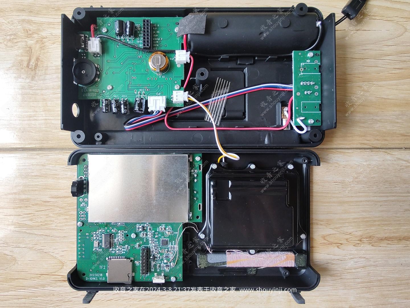

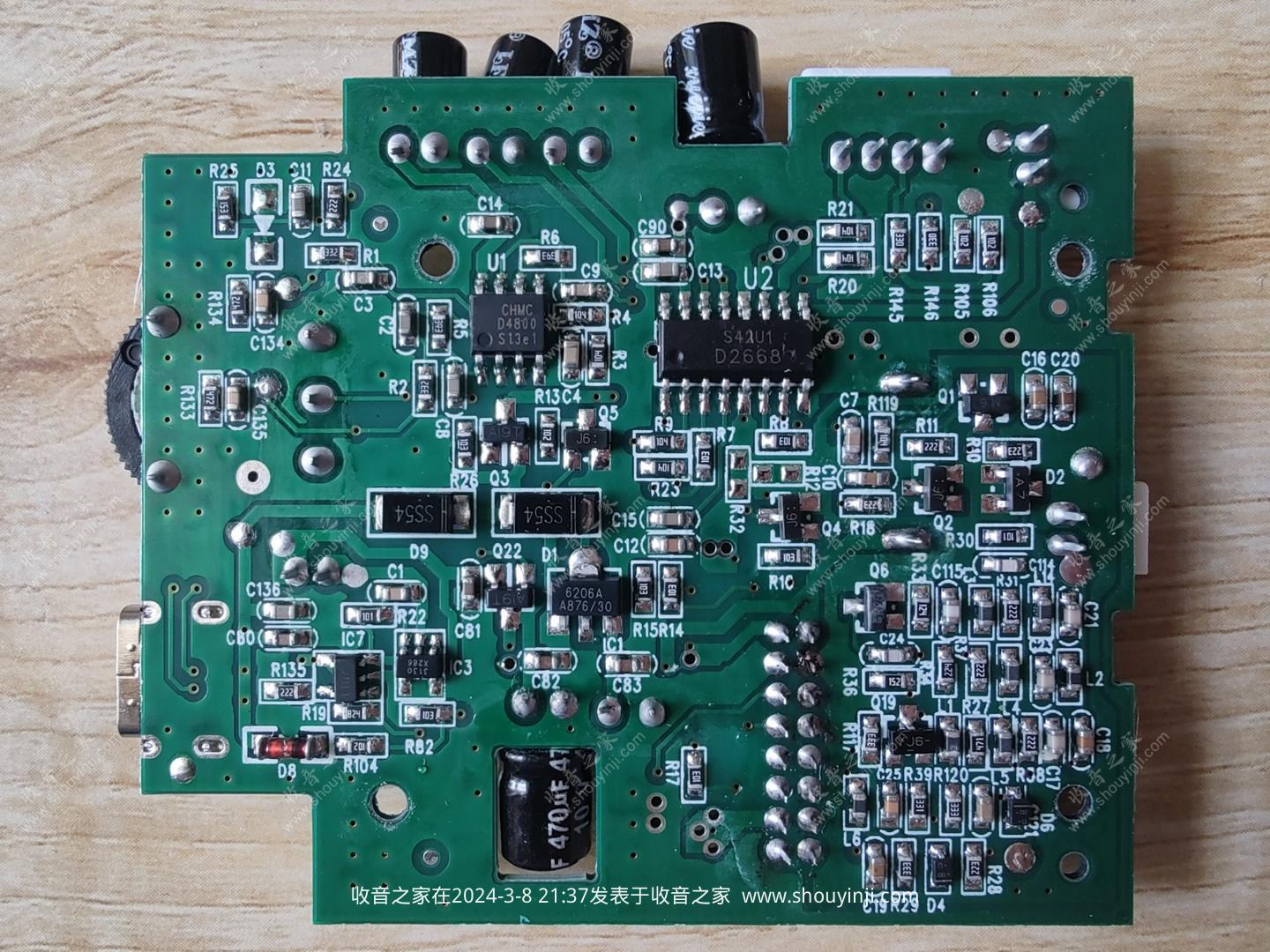

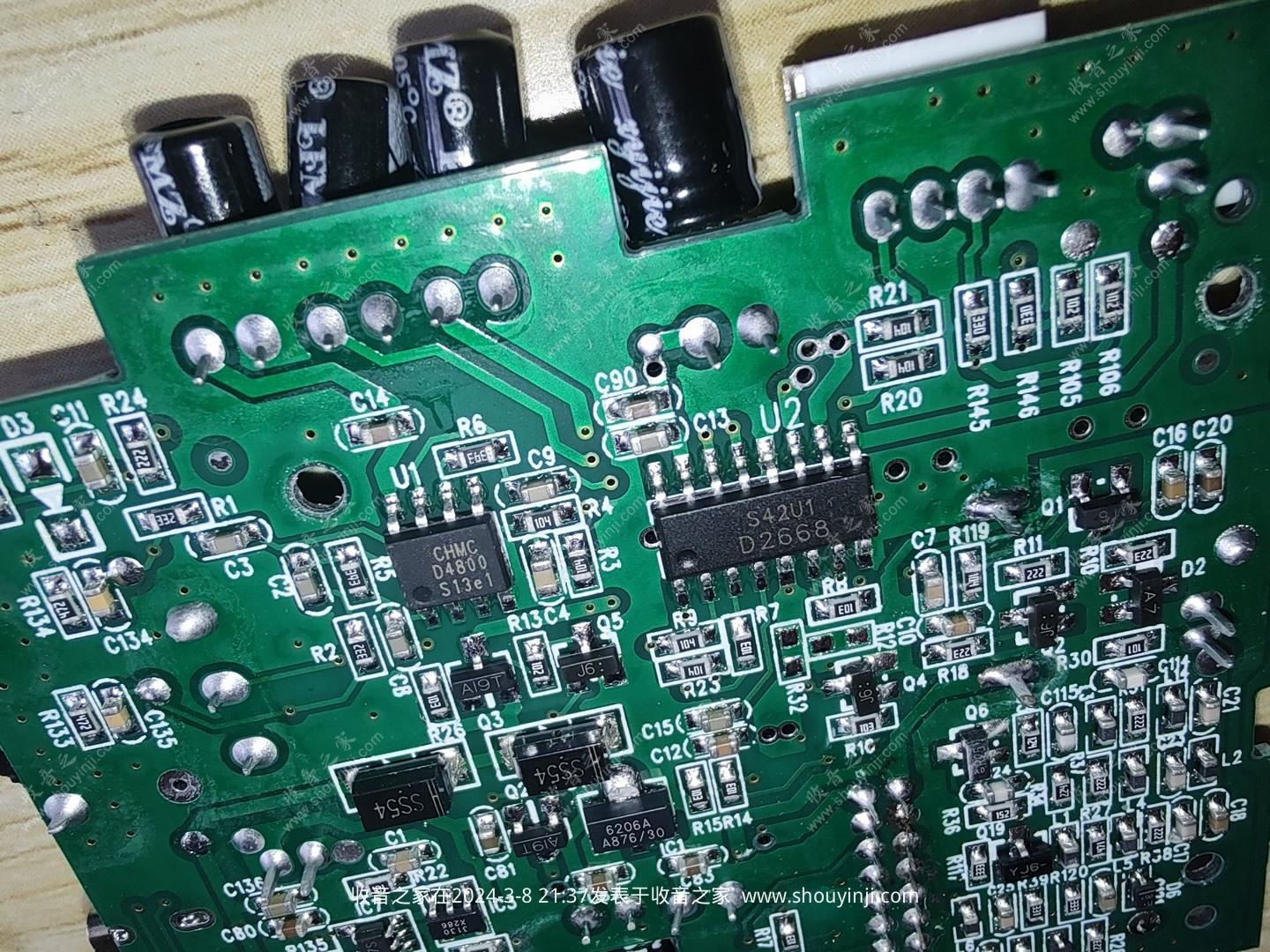

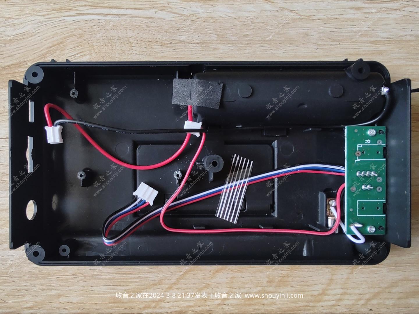

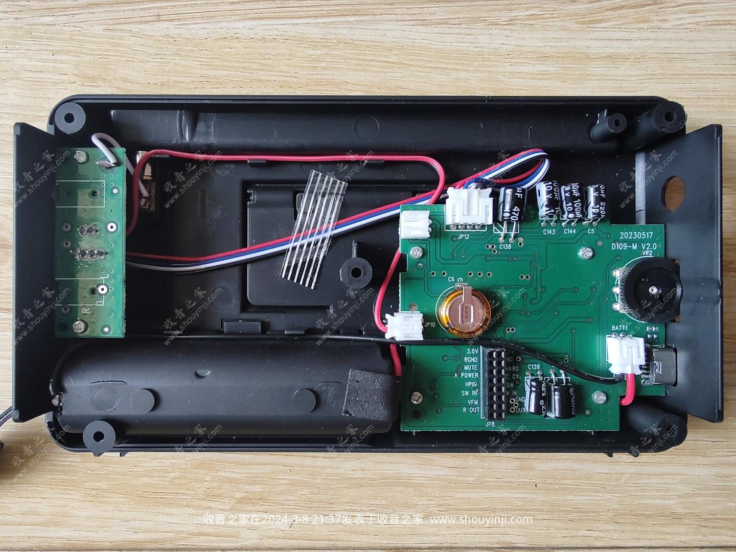

XHDATA D-109 收音机拆机

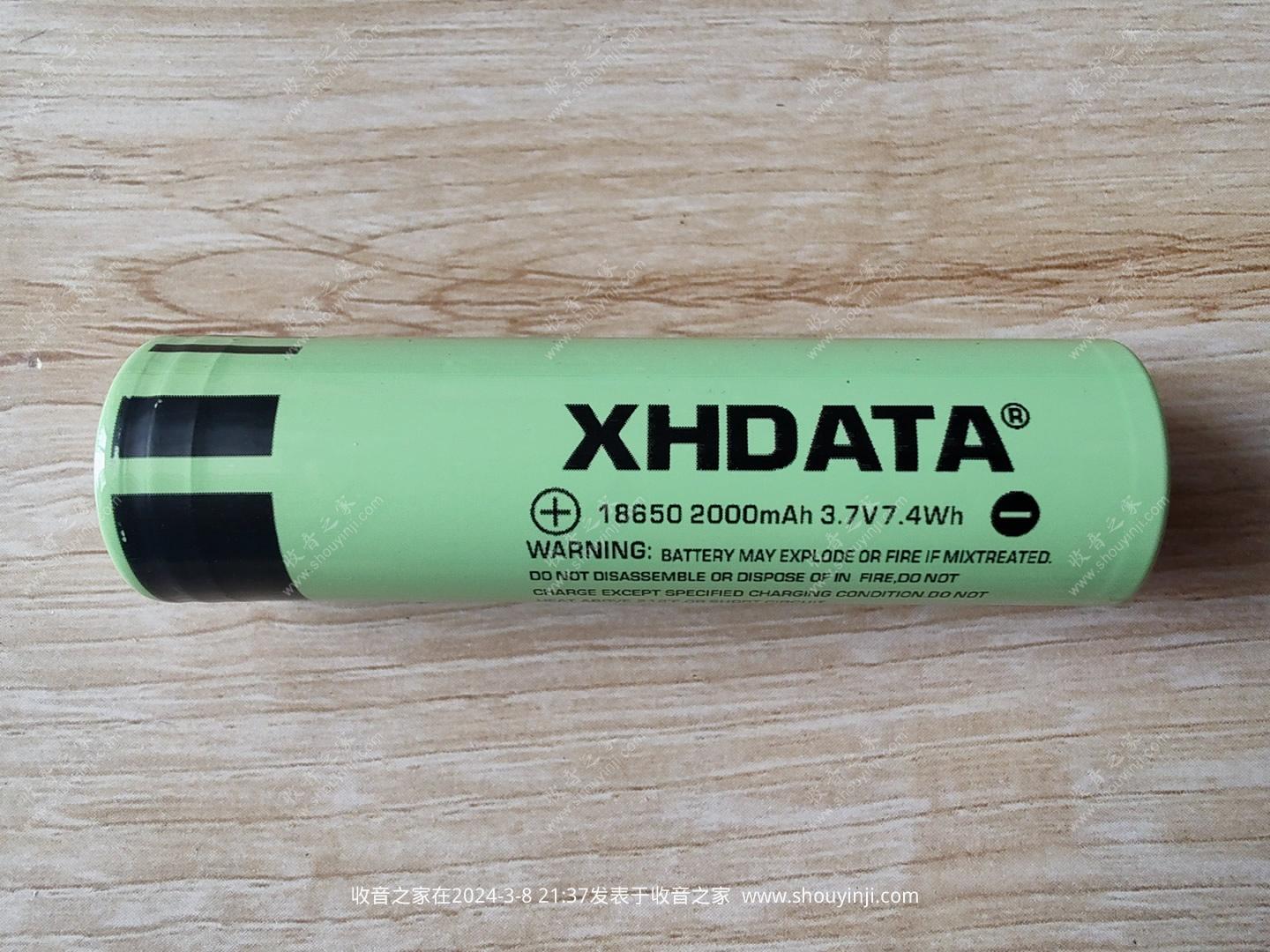

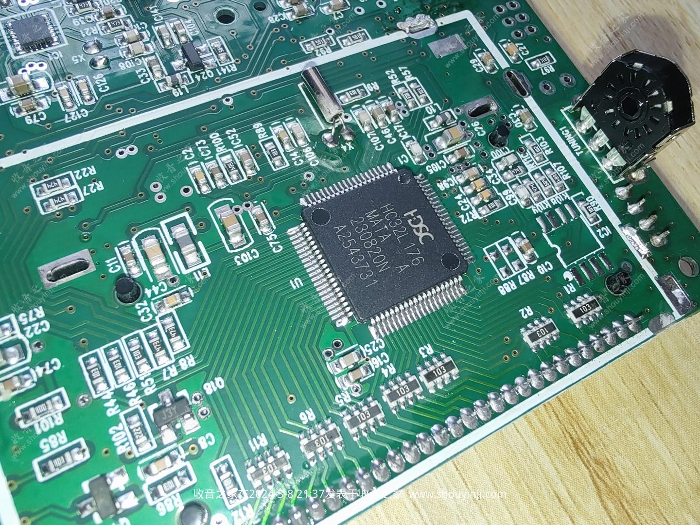

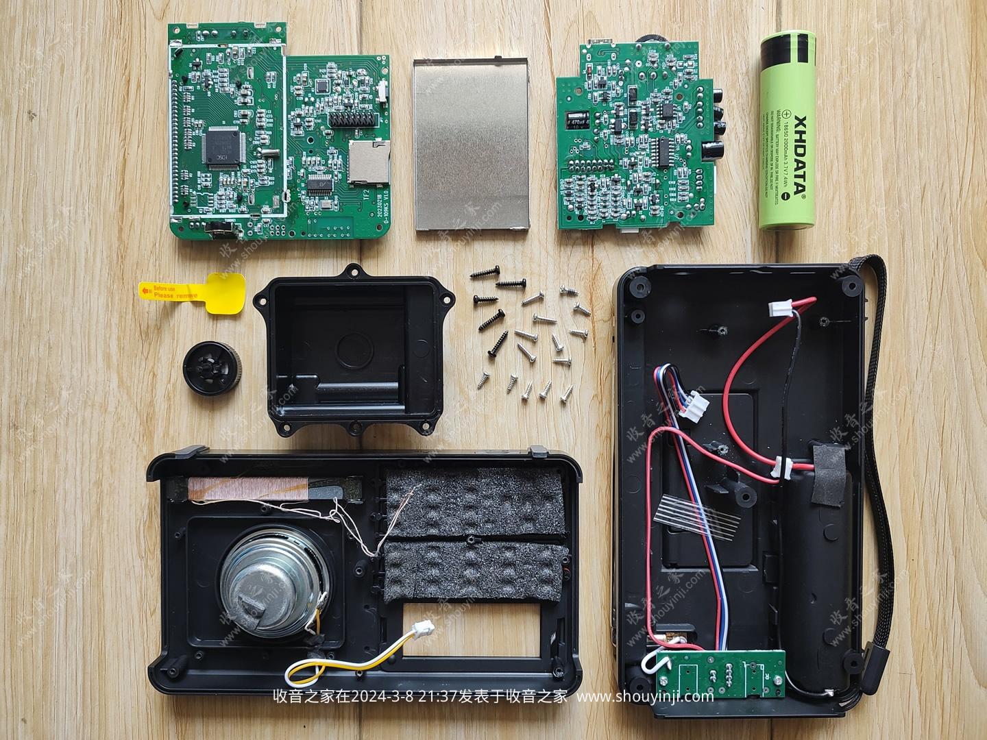

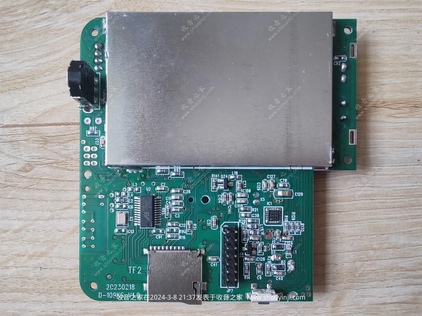

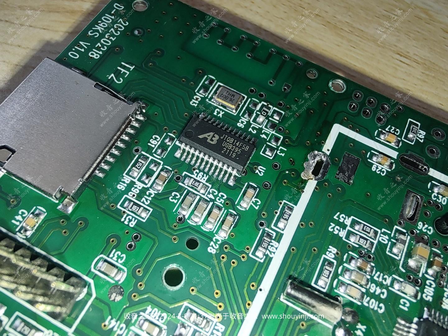

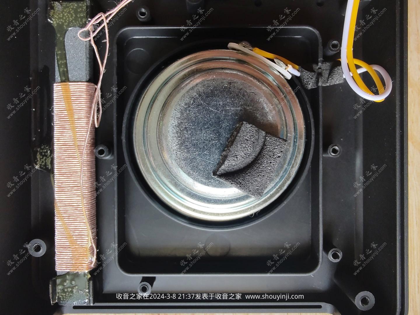

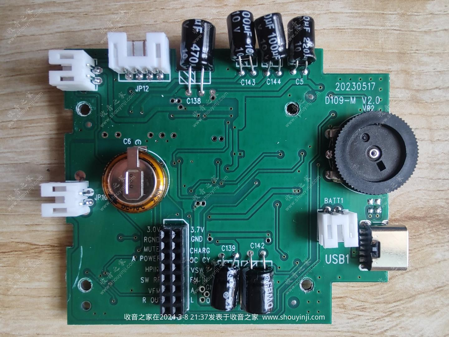

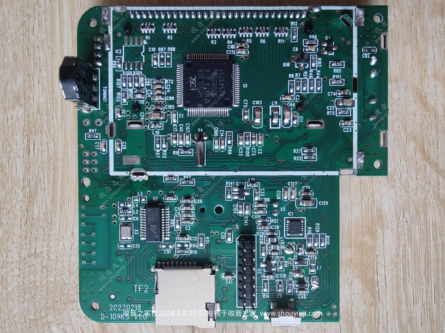

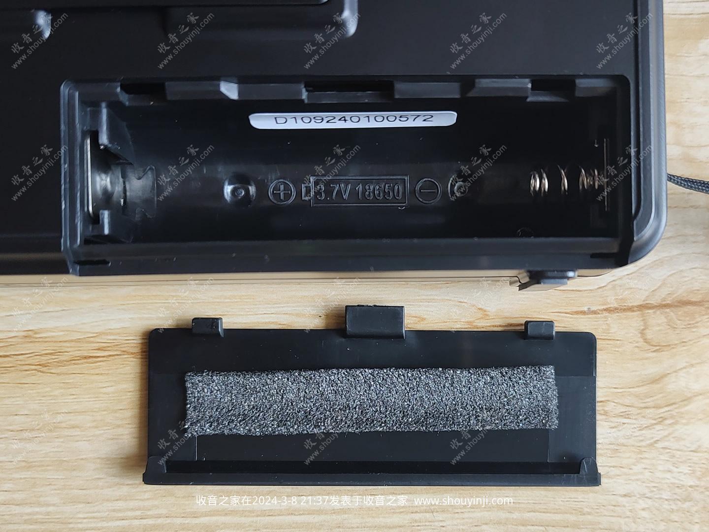

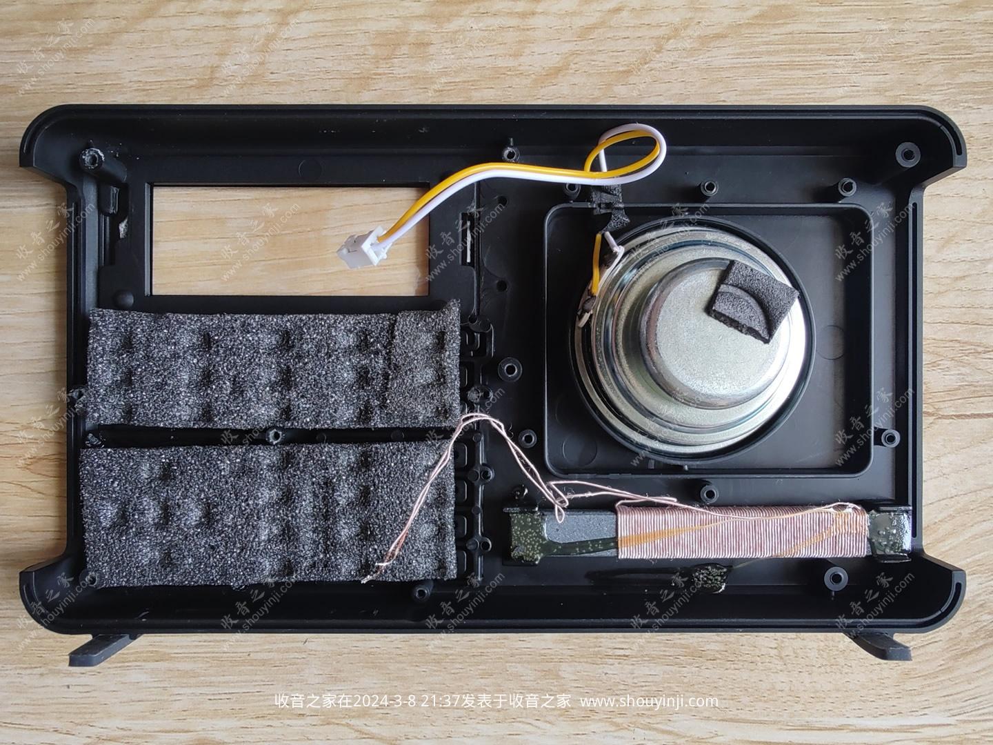

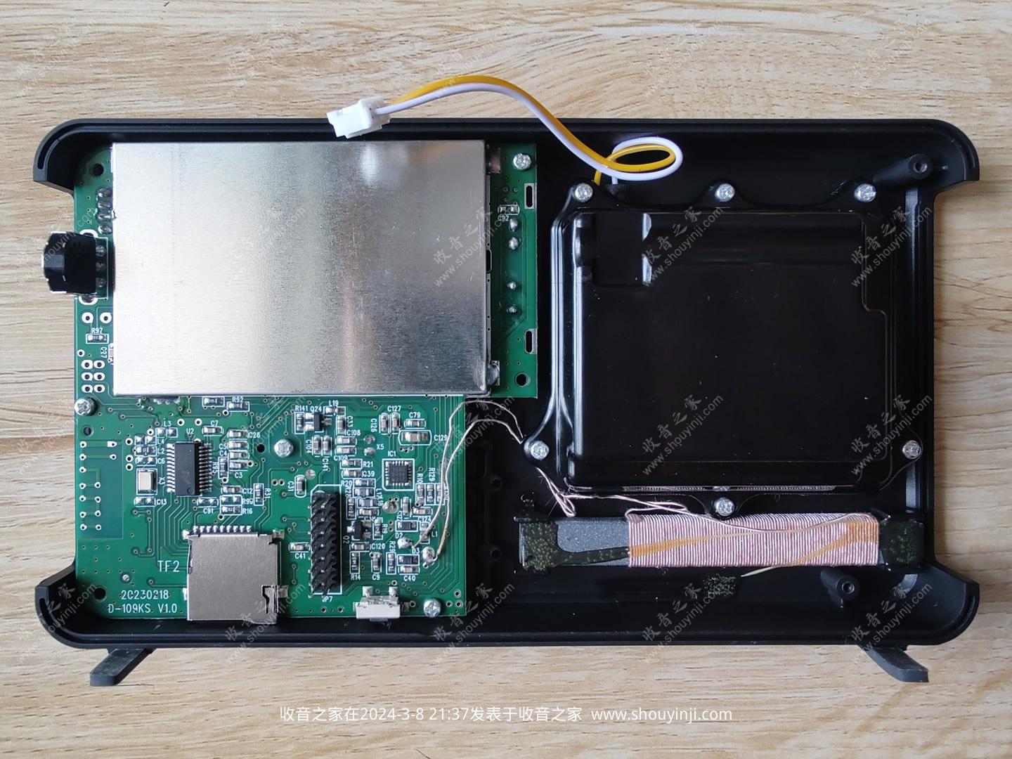

今天刚到货,没测试直接拆,外壳材质工艺很一般,使用单节18650电池,3560+UGB395+D4800+D2668,喇叭估计是4Ω 3W
