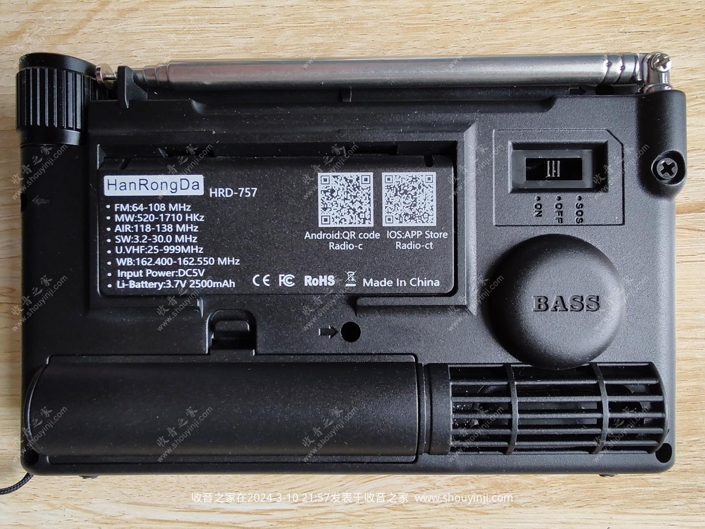

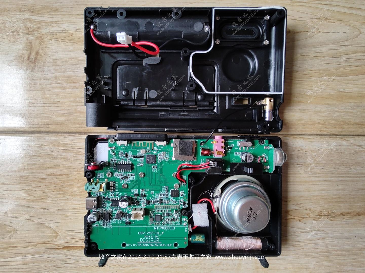

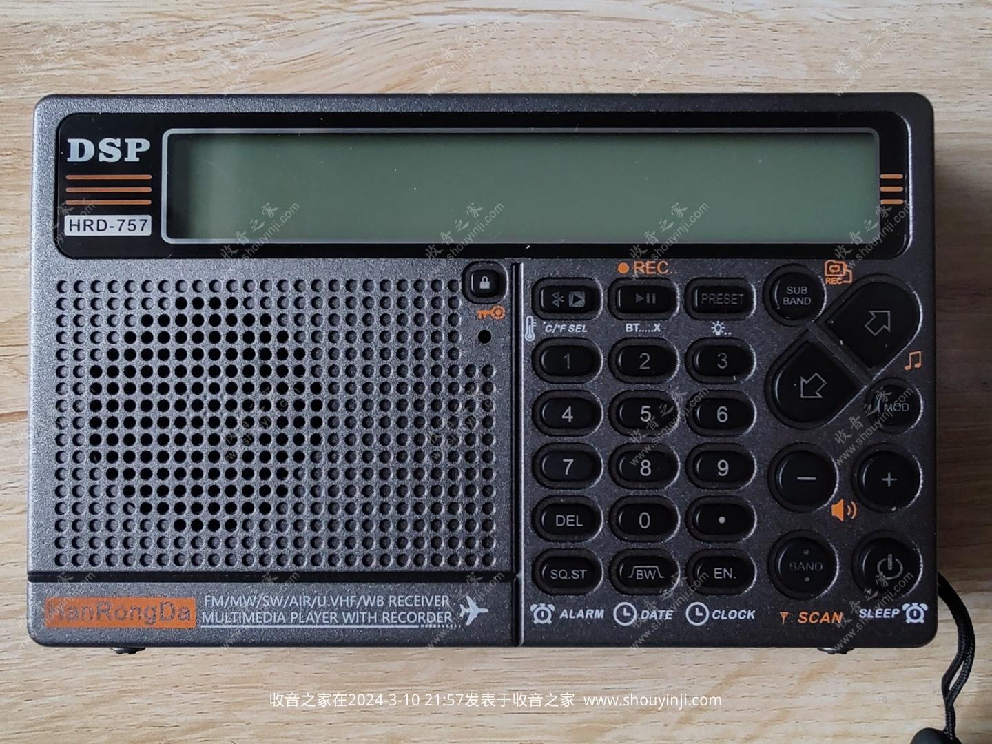

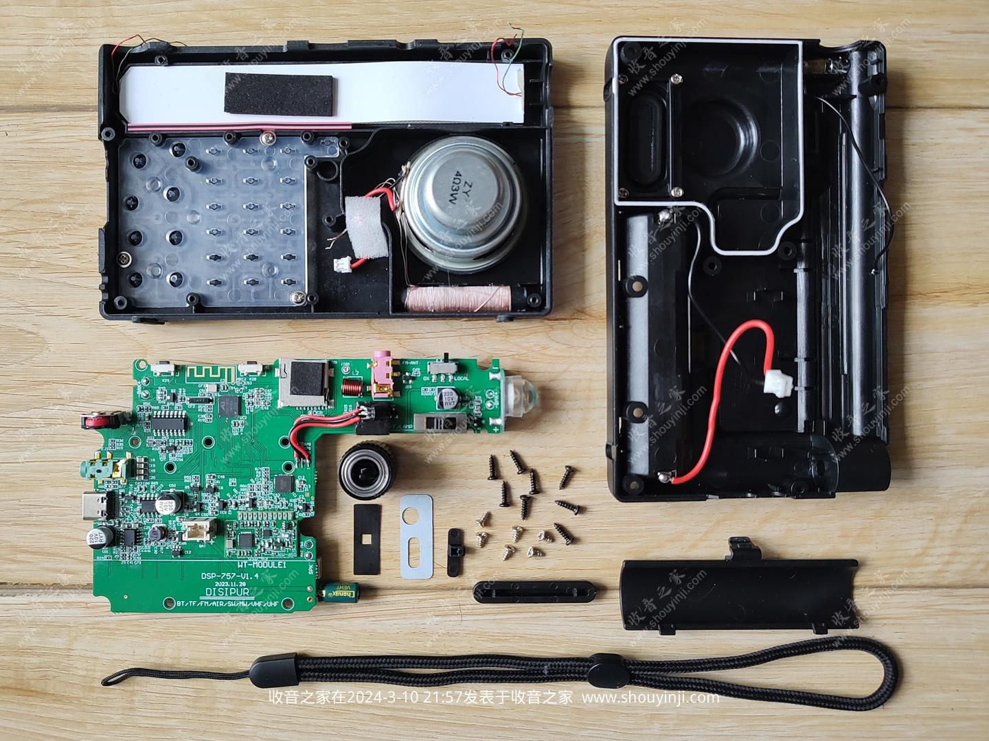

整体外观

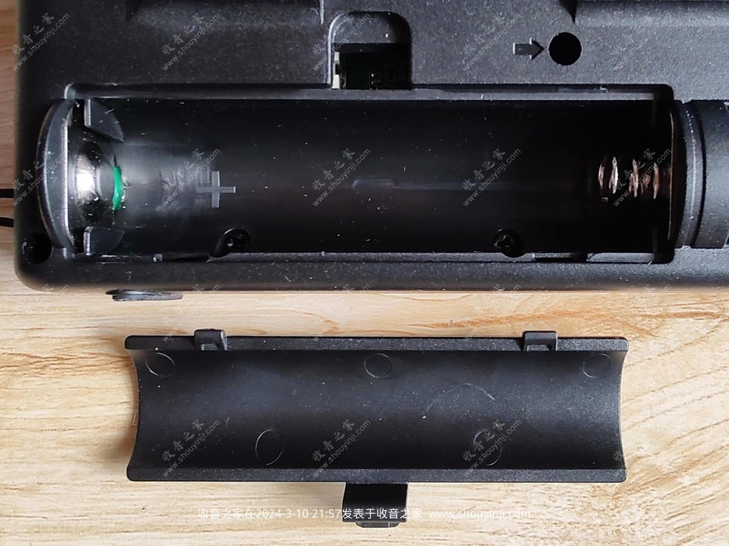

使用单节18650电池

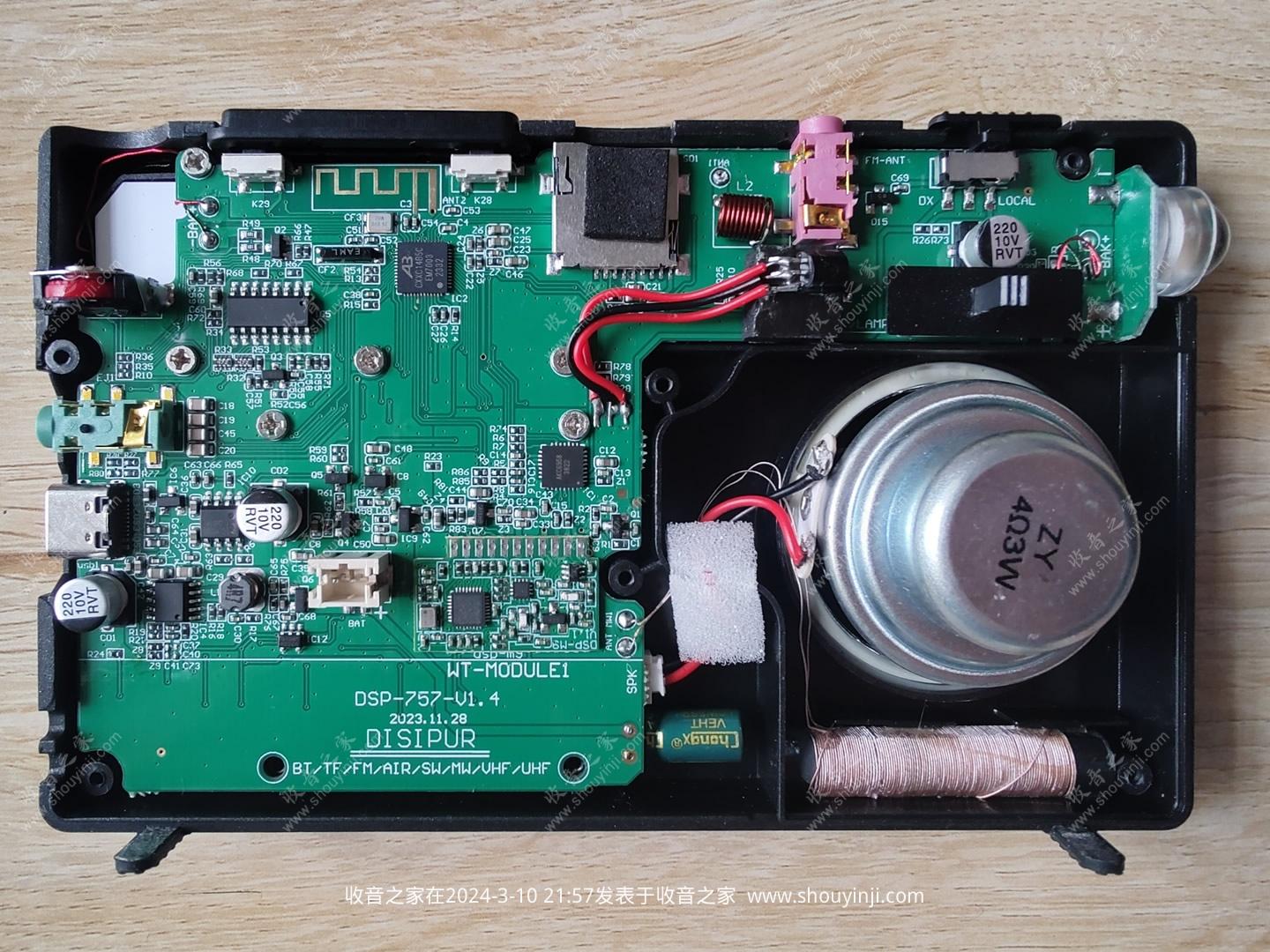

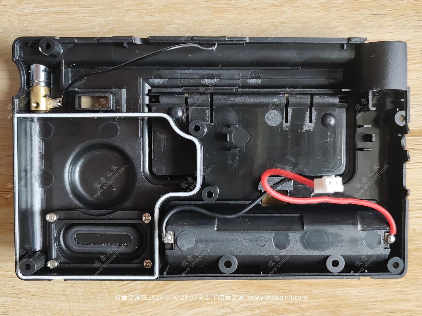

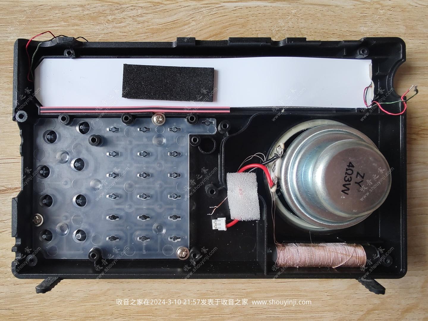

已经拆开,一块大板子,未看到隐蔽罩,喇叭独立音腔
背盖内,有一个低音振膜,不过很小

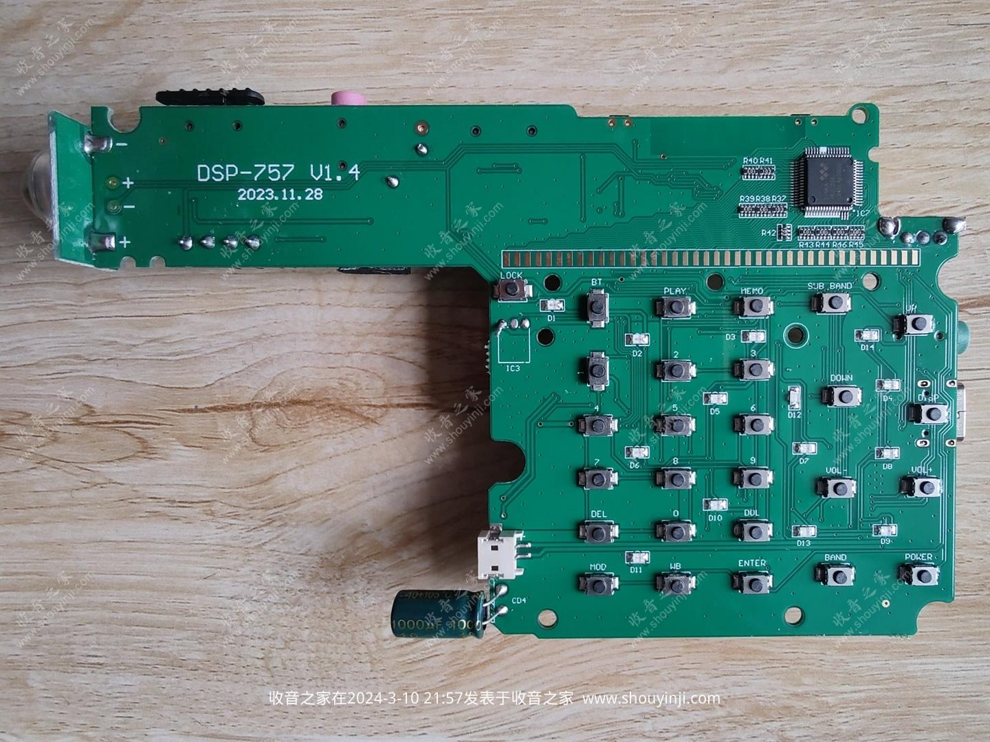

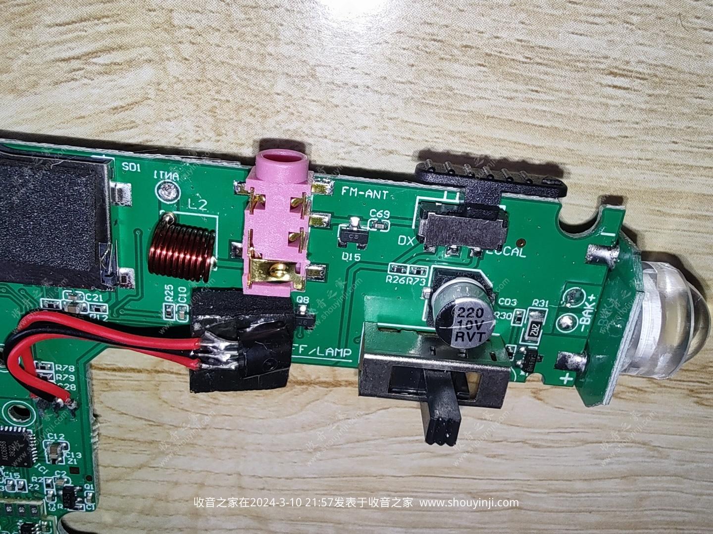

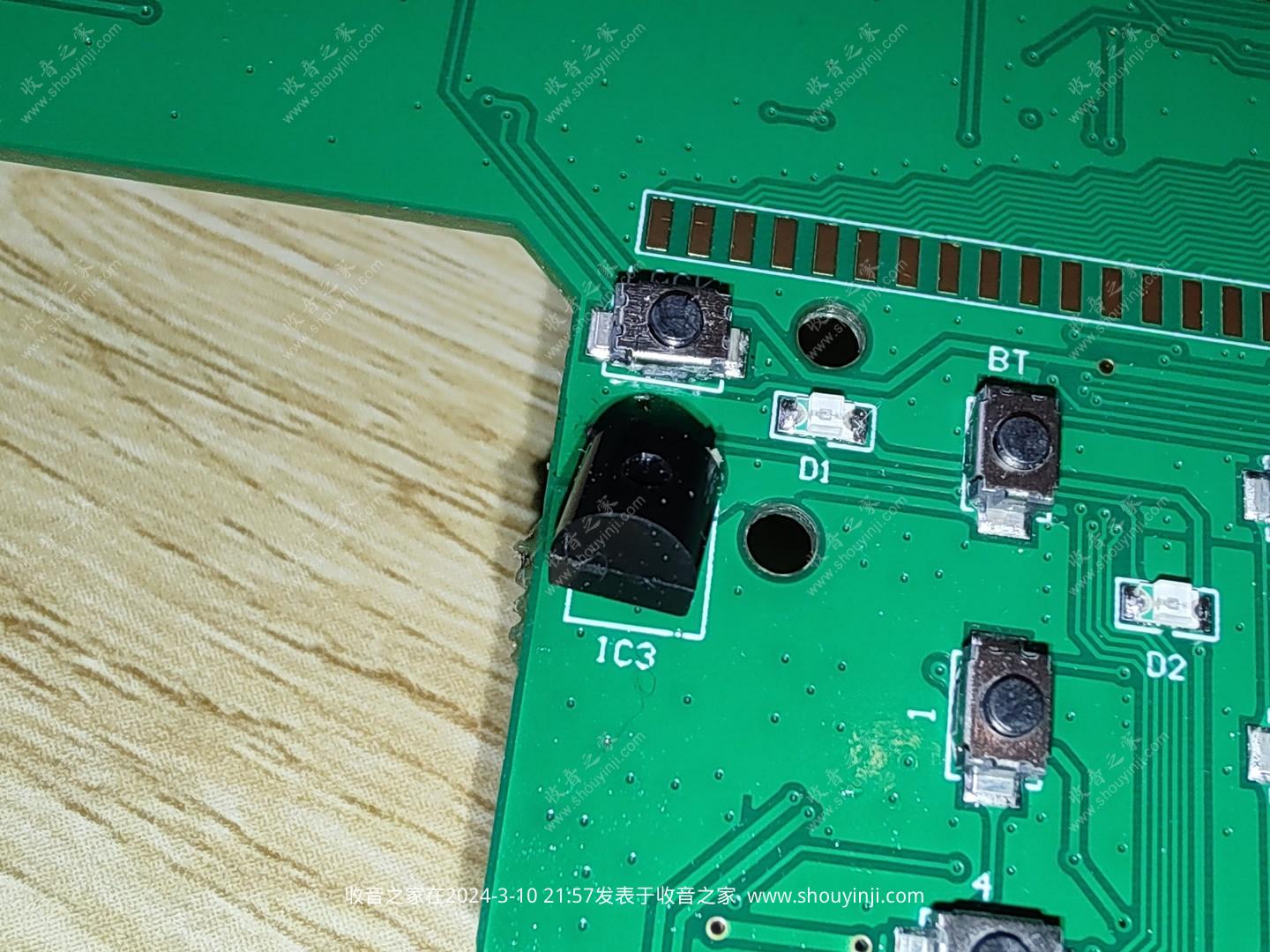

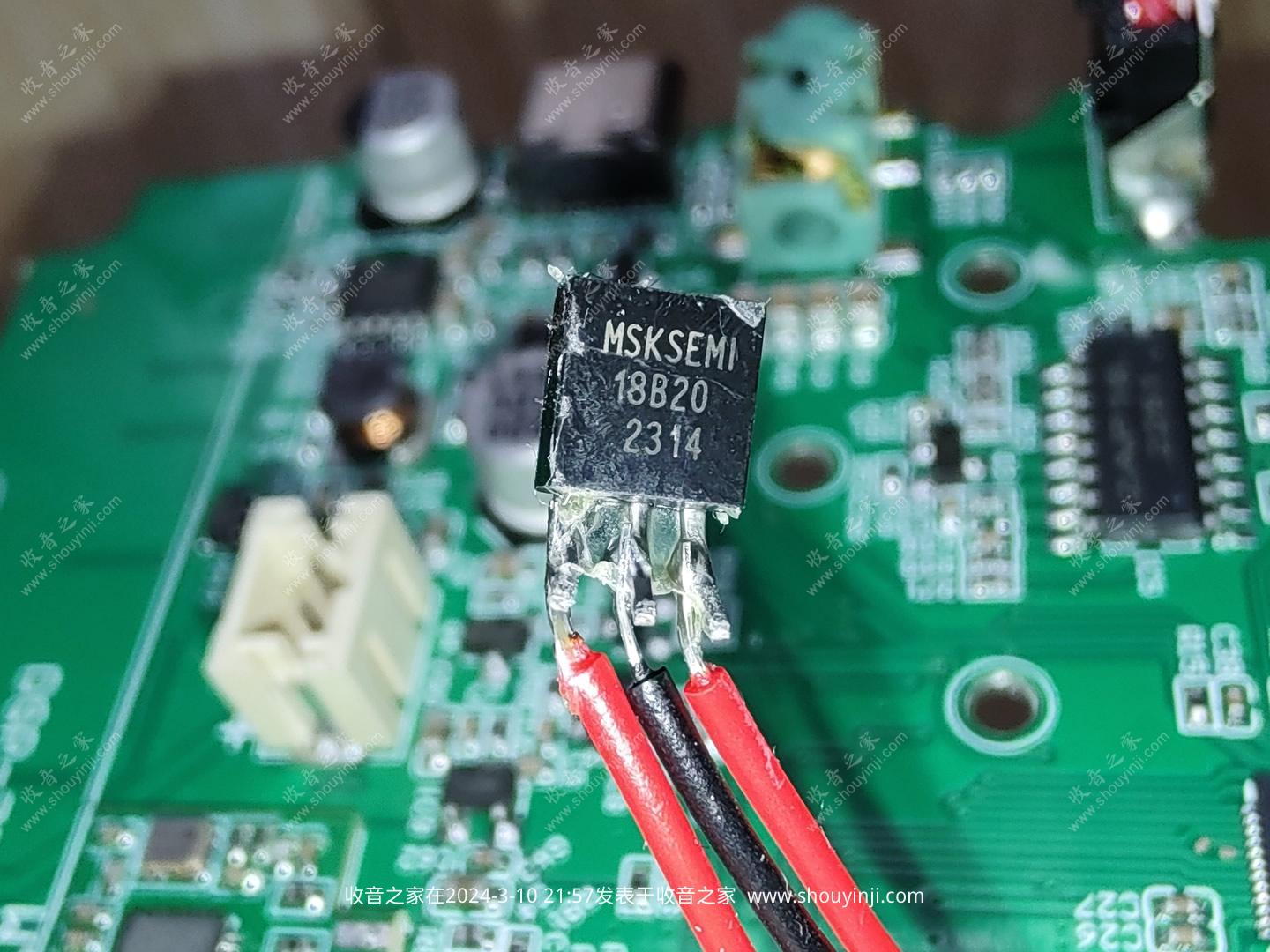

温度传感器外挂式焊接上了,可能是“忘记”焊接后补上去的,又可能是为了温度监测更加精确...
这种透光板背光按键挺好的,很少有这种用法;很长一块液晶显示屏,有些浪费,其实可以加入“计算器”功能

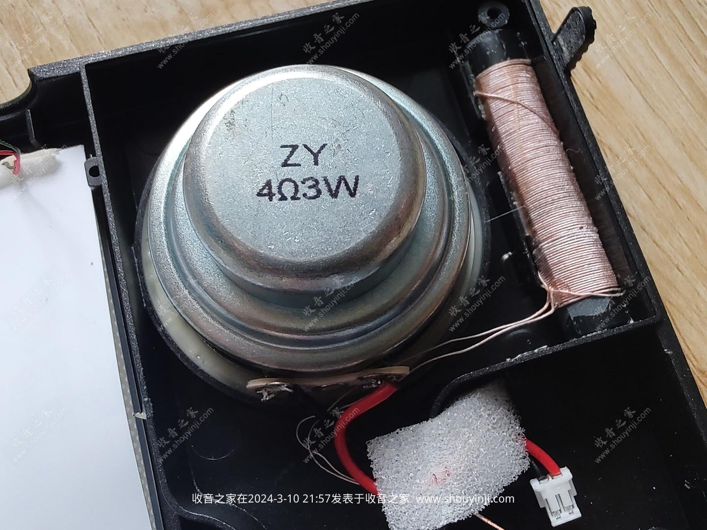

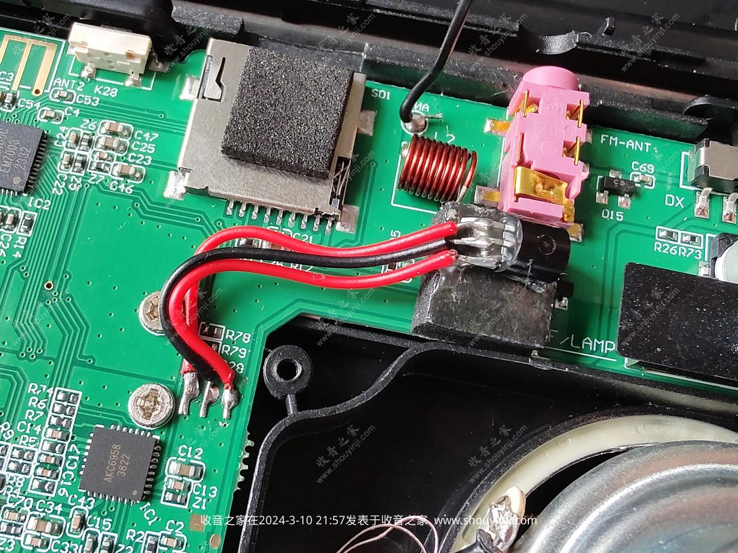

喇叭4Ω 3W,蓝牙音响中很常见的一种。

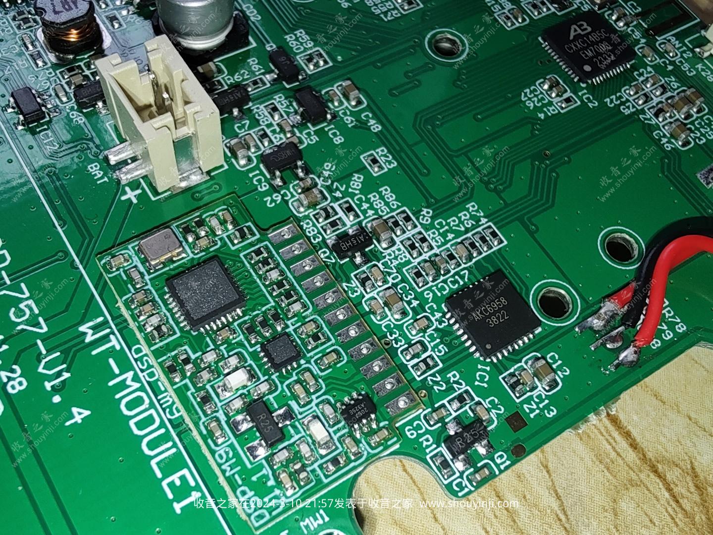

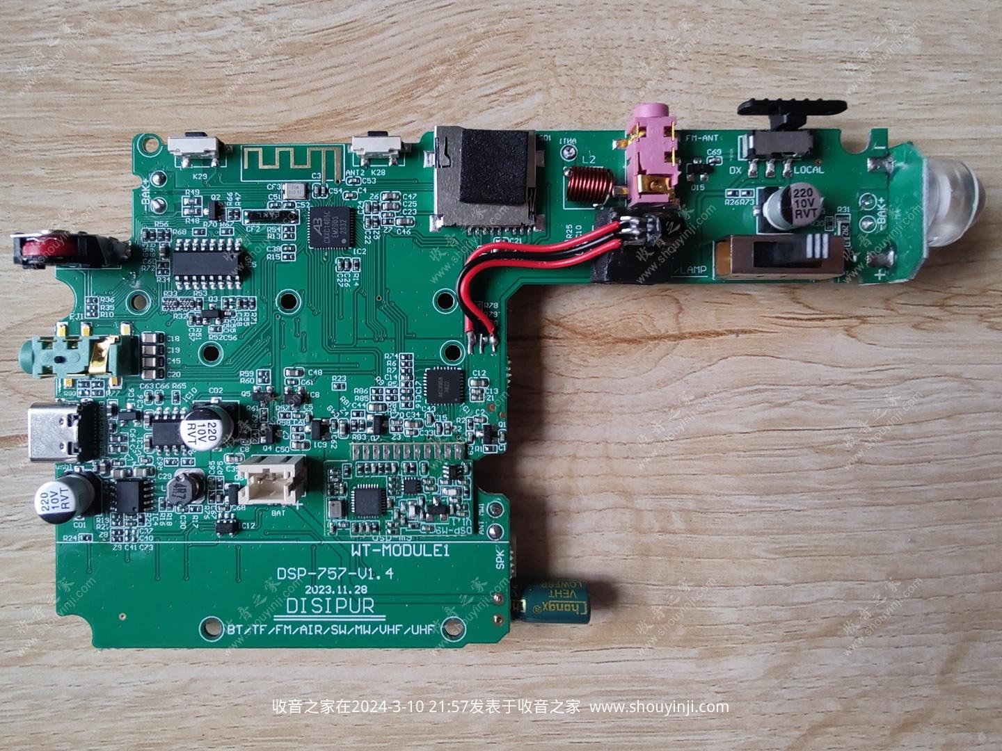

整块电板

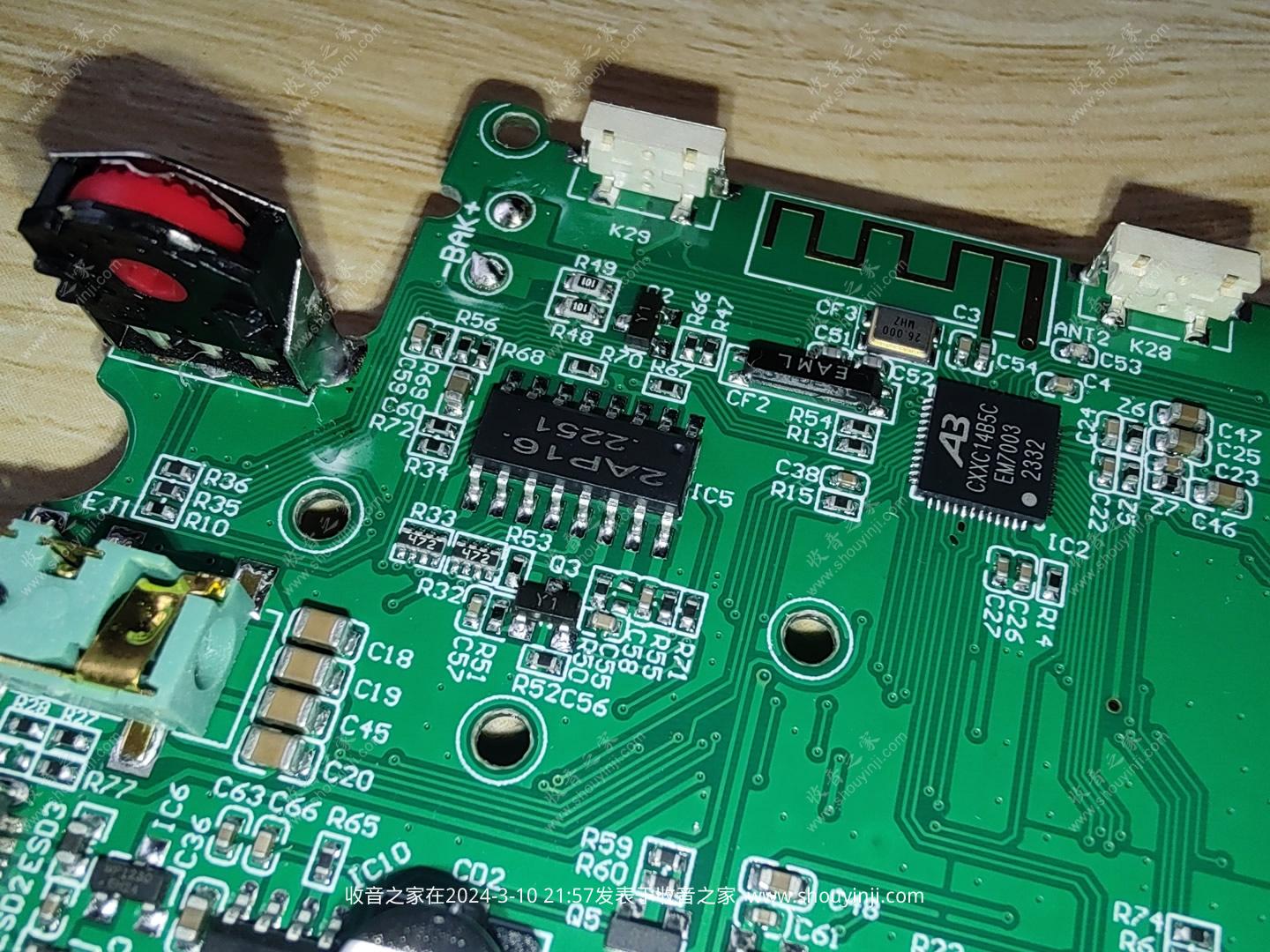

2AP16应该是打磨过的,音频功放?
A3是蓝牙芯片

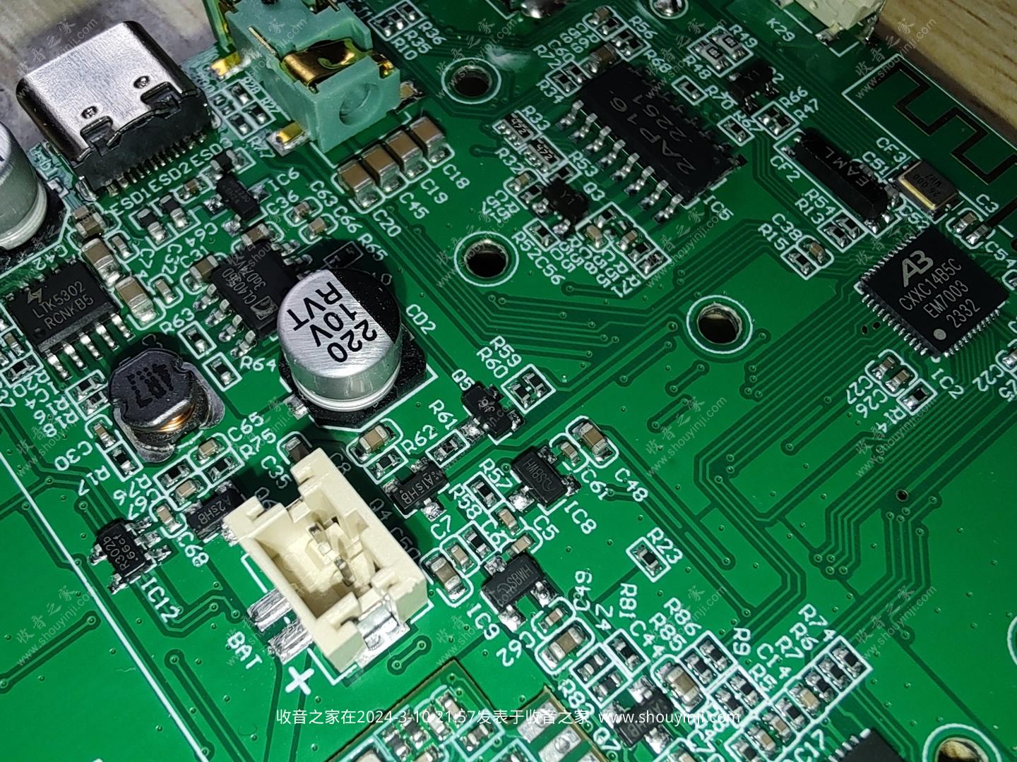

AKC6958 DSP,从汉荣达700开始用的就是这个DSP芯片,一直到这个价位的机型依然在使用,感觉有些“廉价”
另外两块IC被打磨了,型号不详

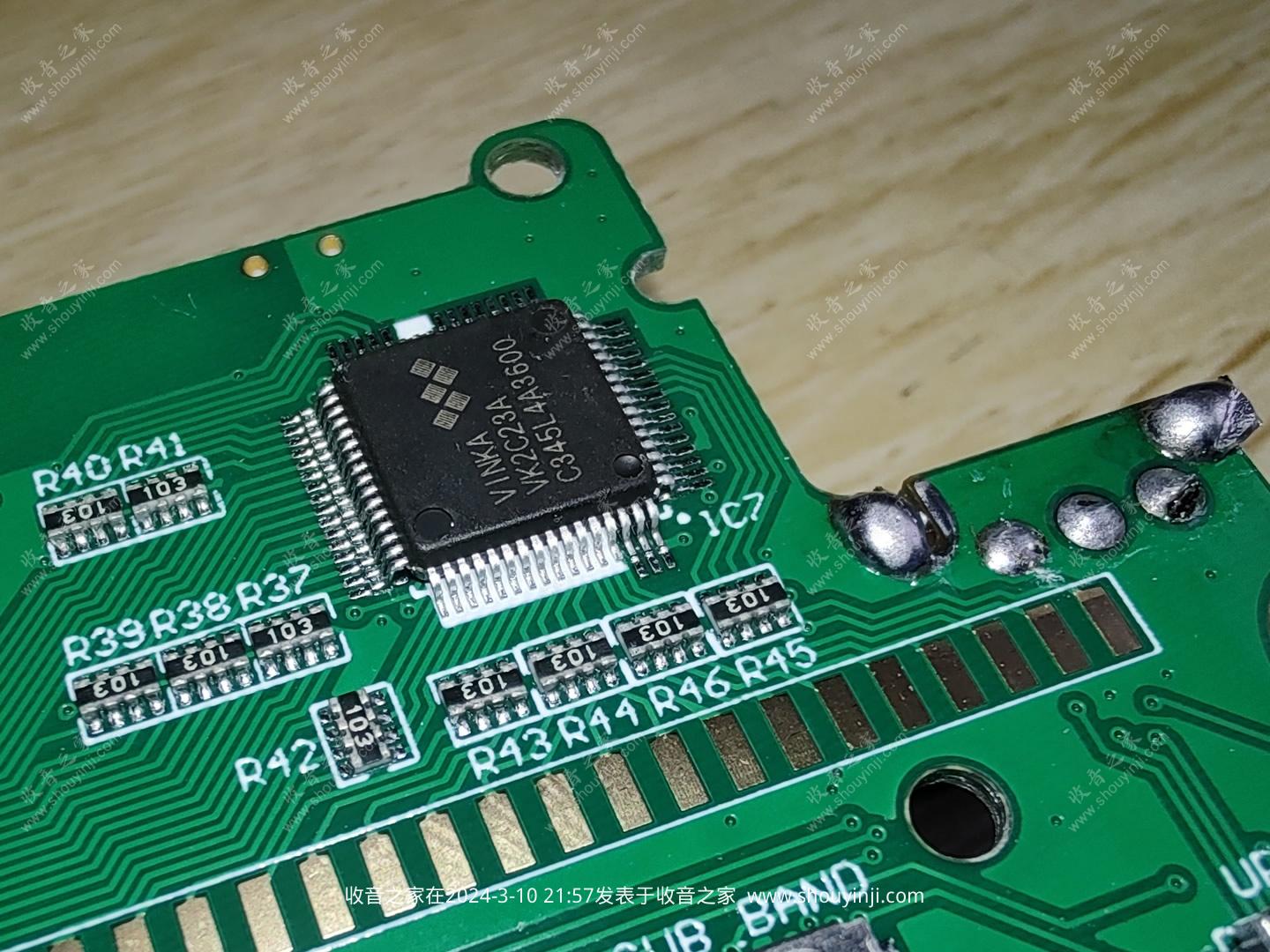

VK2C23A液晶屏驱动IC

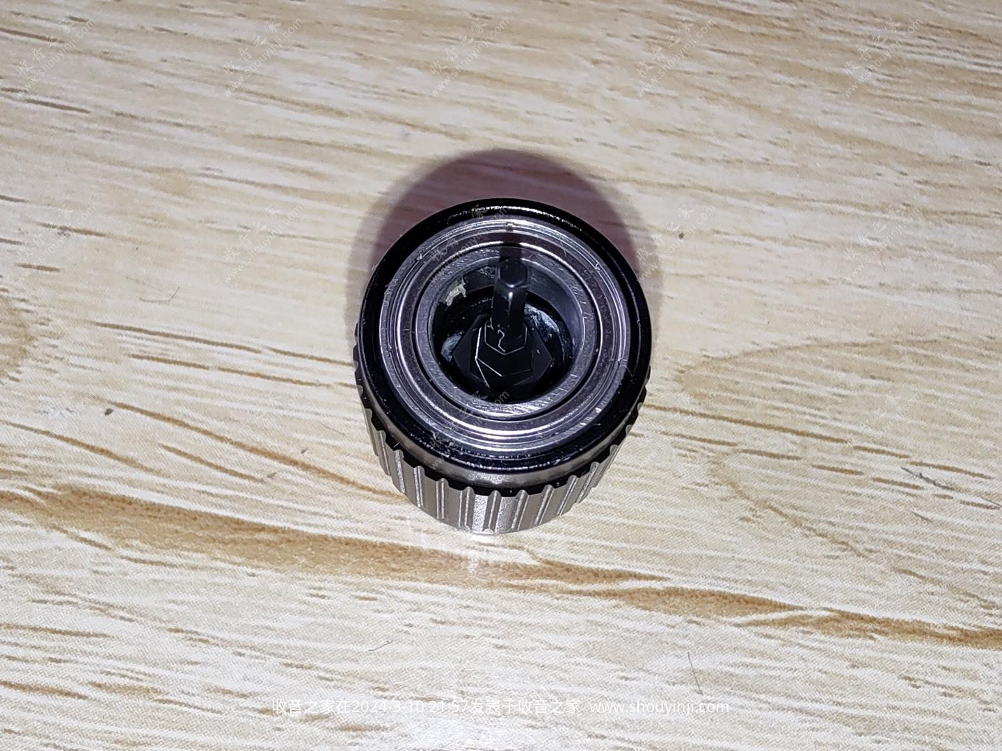

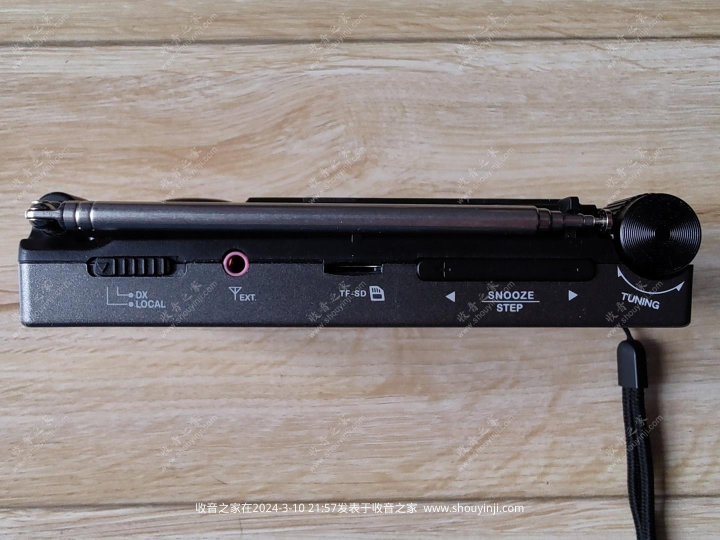

这个拔轮是金属的,非常有手感,很不错
18B20温度传感器
焊回到原位了

功能不少,做工比不上XHDATA D-109?该加的屏蔽也没有,耳放可能有噪音。

温度传感器咋没焊另一面,前面不挡吗
发表于 2024-4-2 09:12:59 | 显示全部楼层 | 发消息
tudou2000 发表于 2024-4-2 08:29
温度传感器咋没焊另一面,前面不挡吗
这是PCB板正常焊接的一面,上面是复位按键。

磁棒太小了吧

这个价格来说 757算良心了,功能上比较遗憾缺少了SSB波段    信号处理上也有点问题

磁棒估计只有5厘米长吧,中波能好吗?
