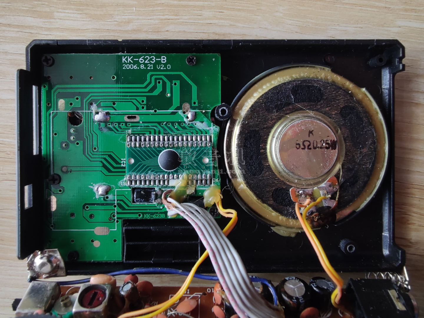

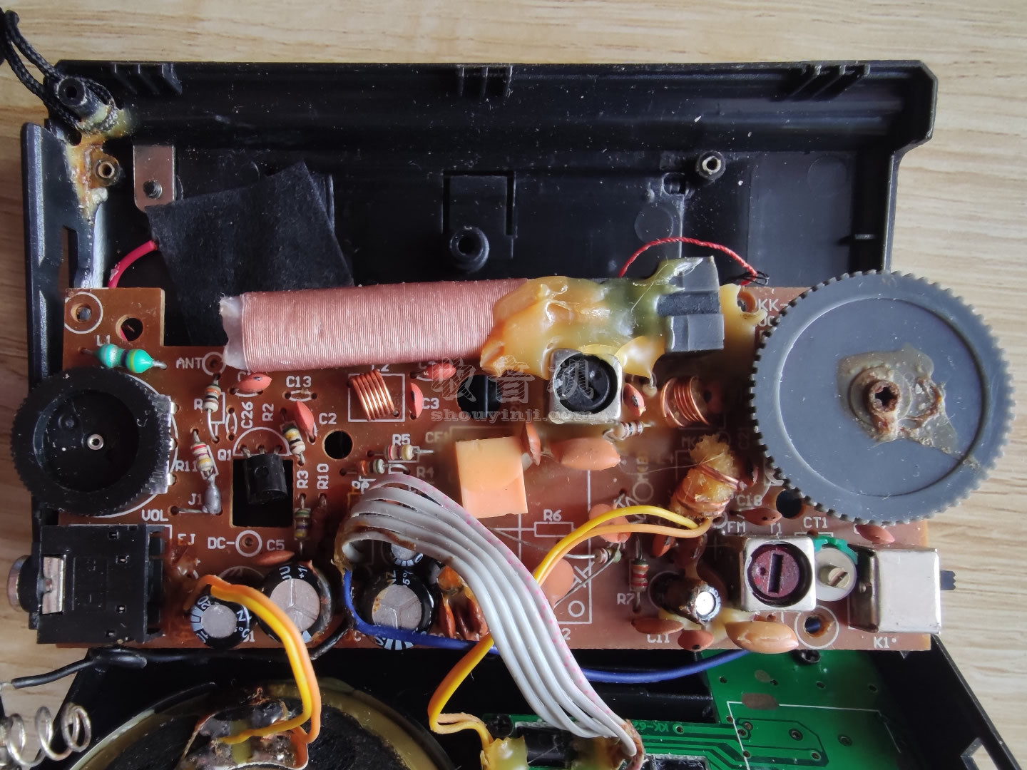

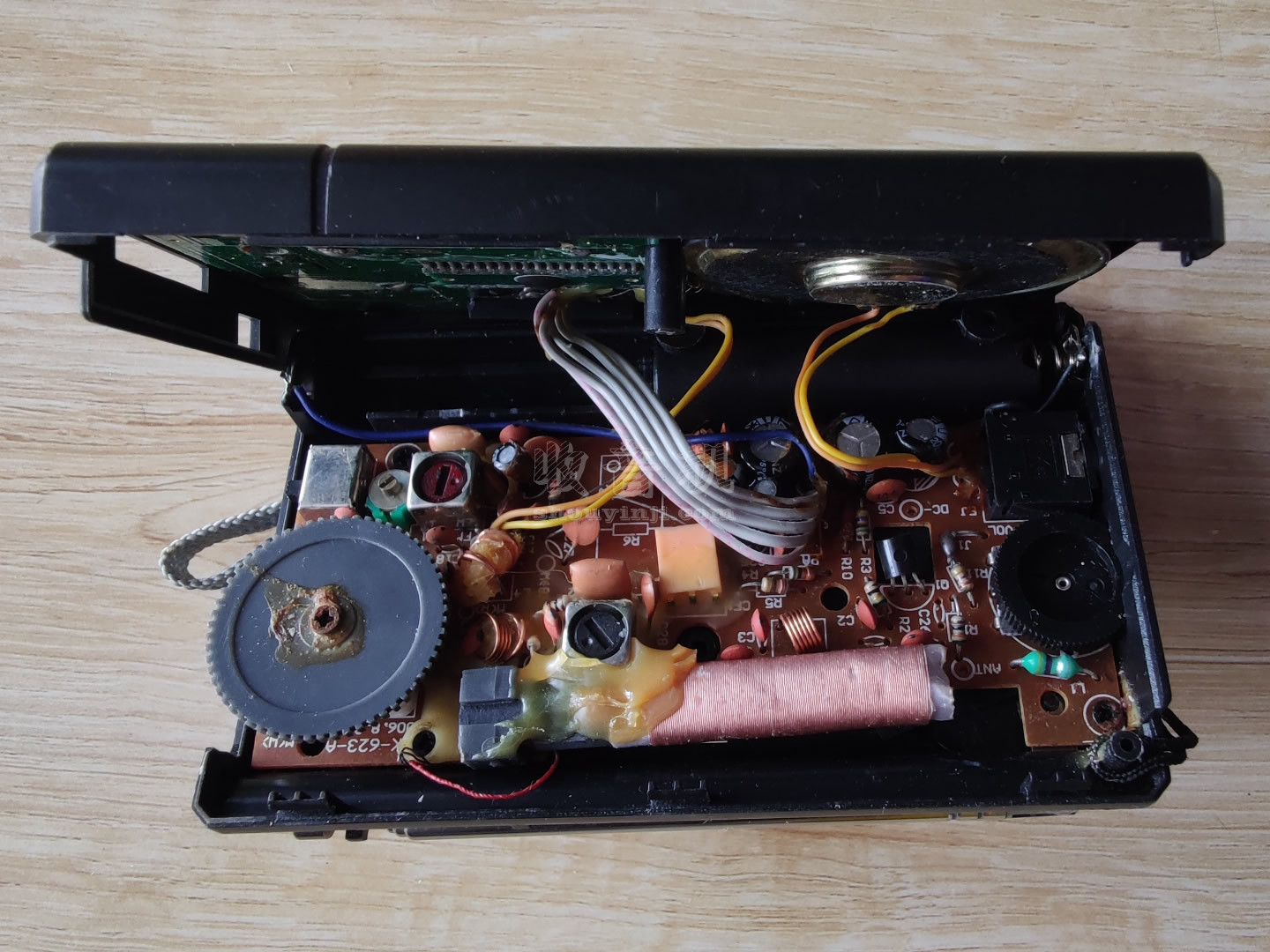

凯隆/Kchibo KK623收音机拆机

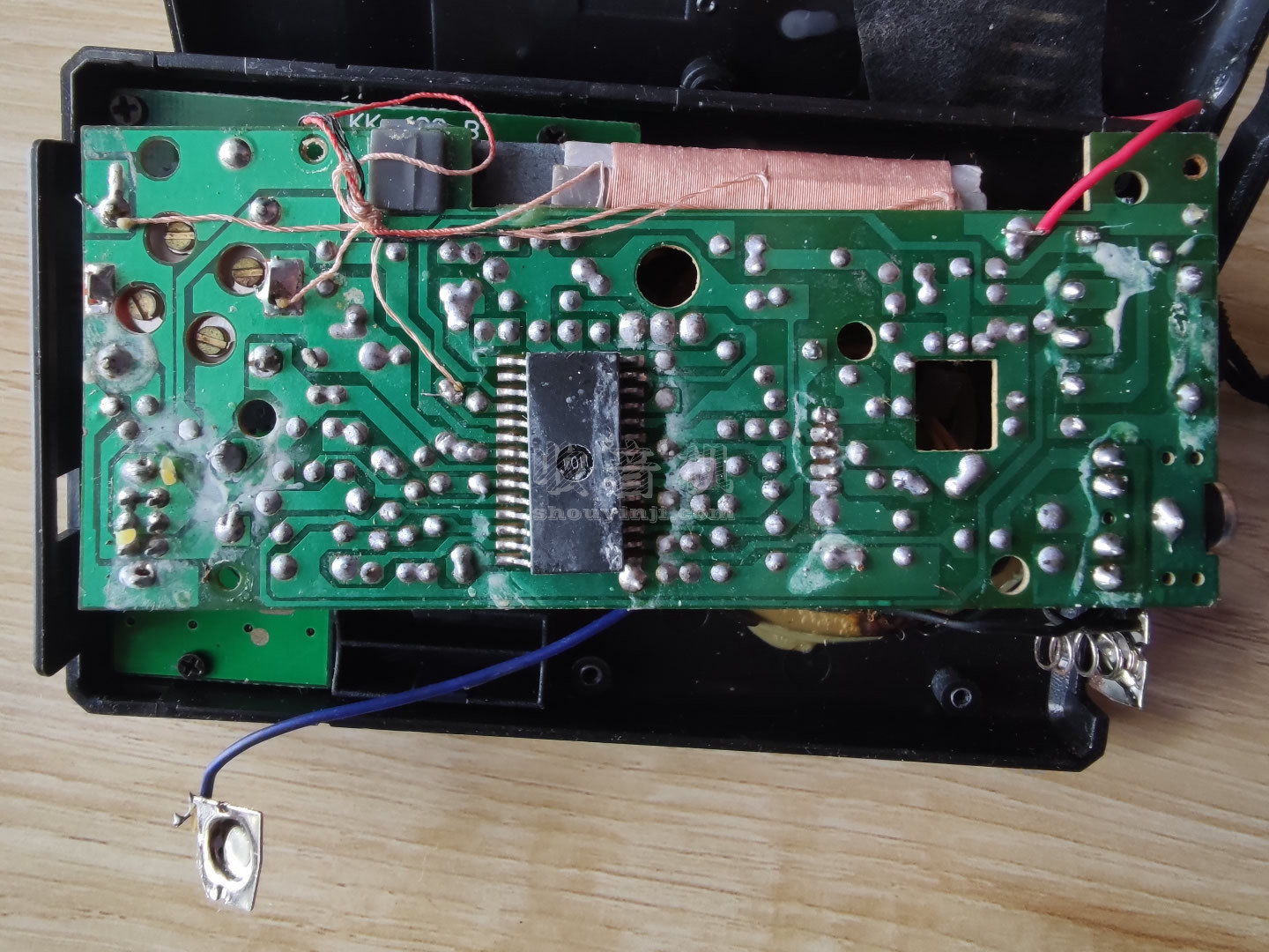

这小机用的IC型号被抹去了,难找到资料了,内部有点凌乱,不敢多拆,“怕”装不上!

有横跨芯片的电阻,十有八九是索尼的1019*1191*1691或者三星的ka22427 |
