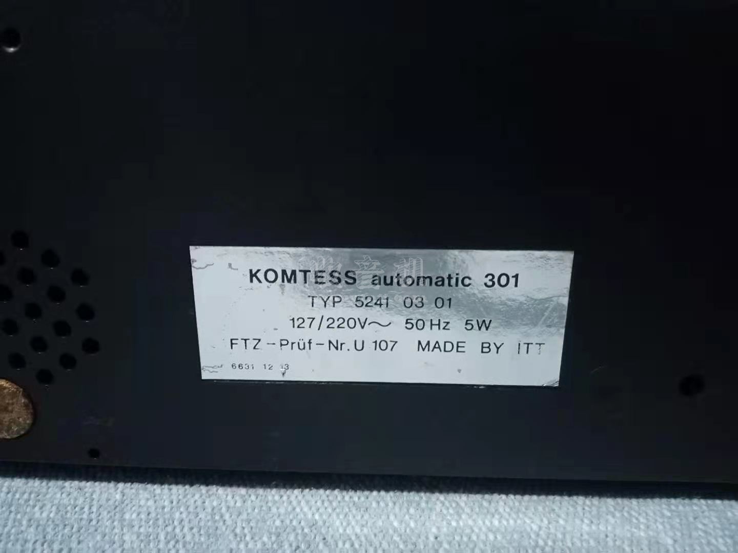

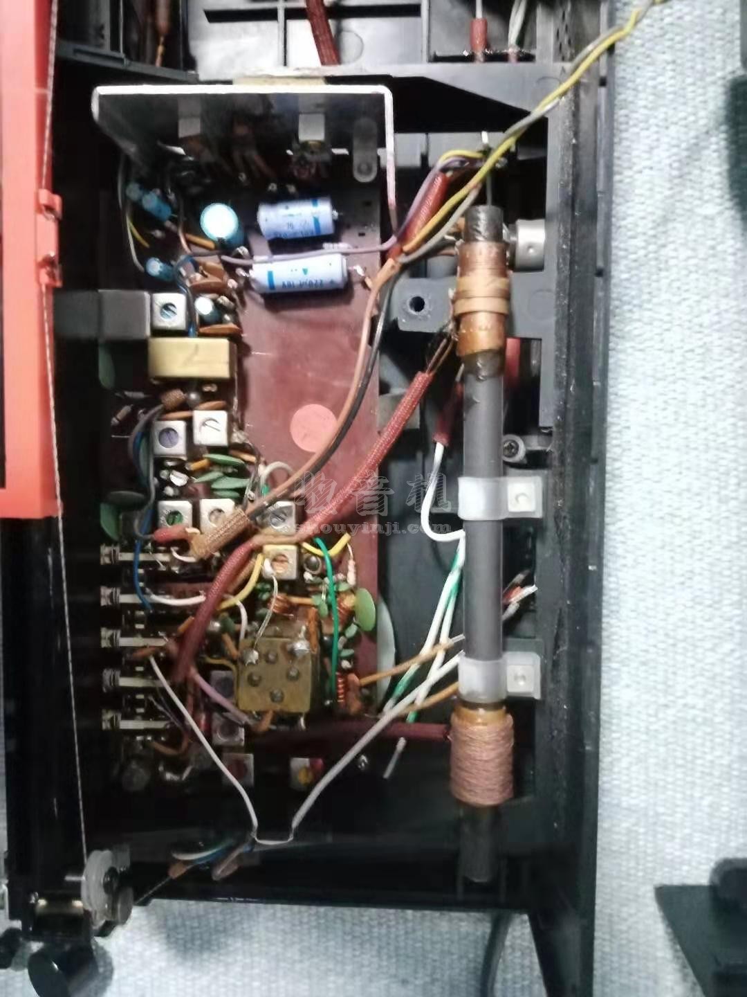

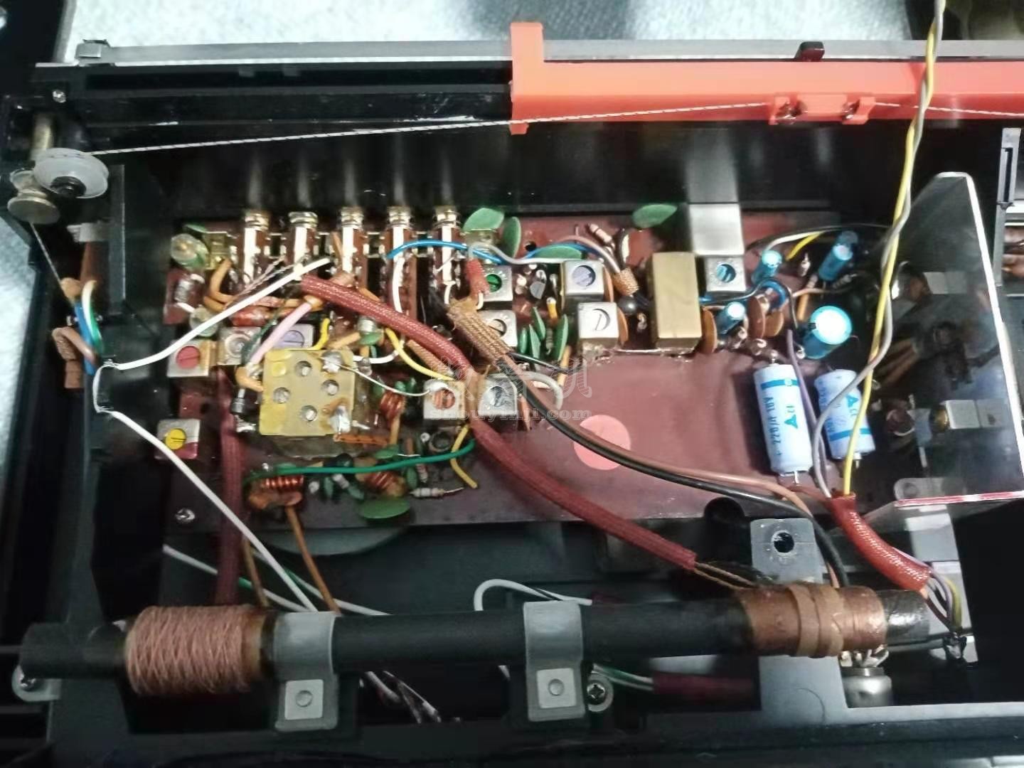

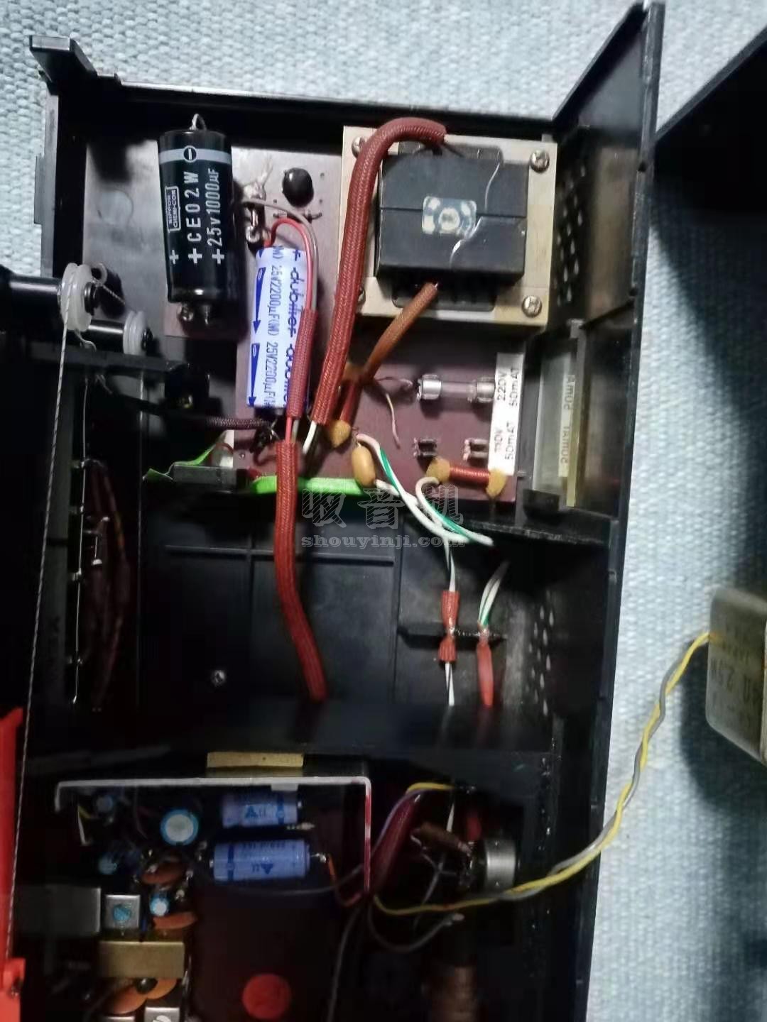

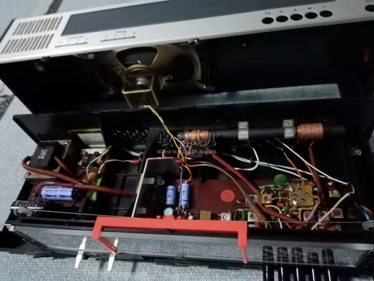

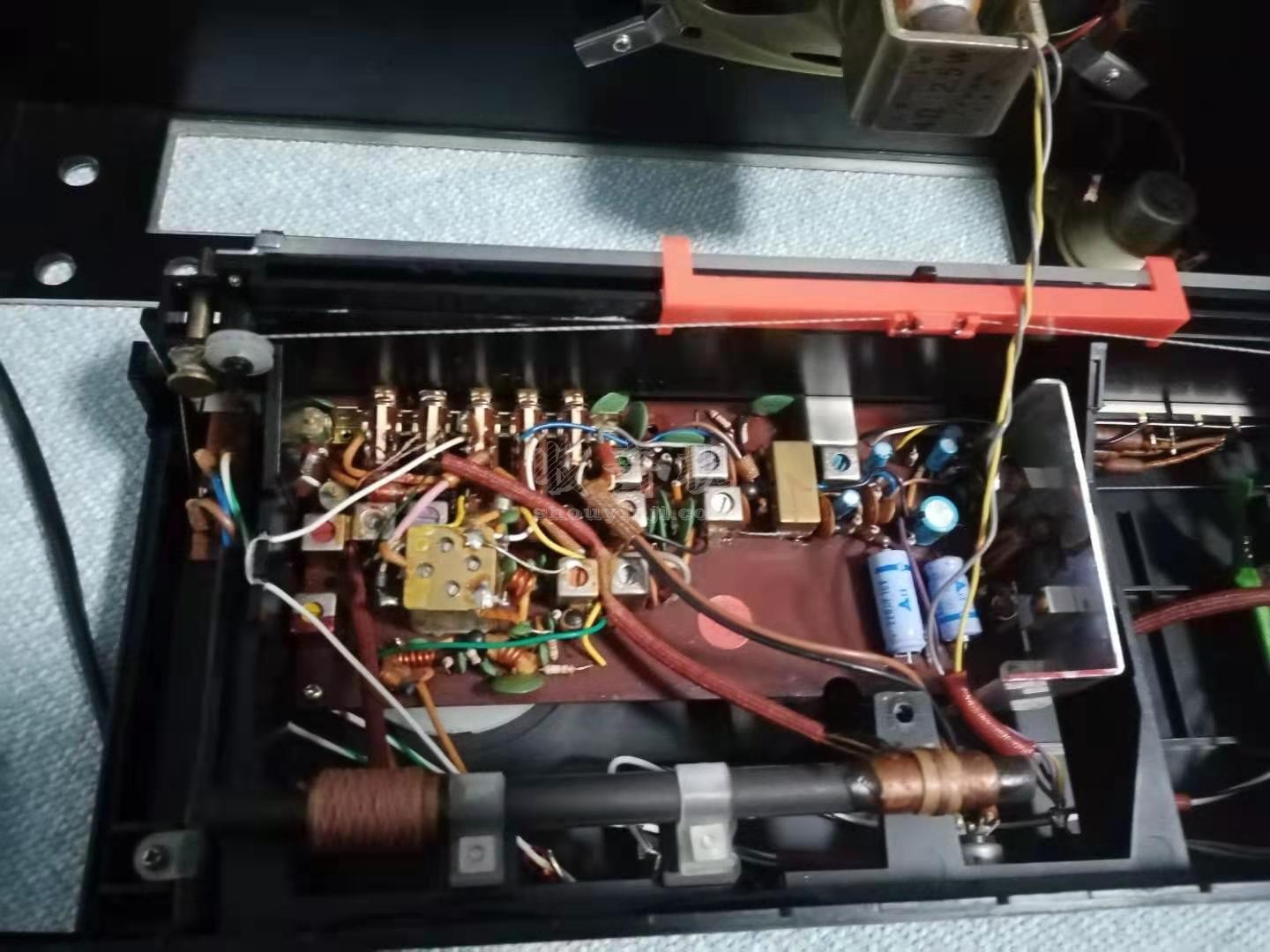

本人新入收音机门,堪称小白。不懂维修。有这样一台机子前几个月听着还挺好。隔了几个月再打开只能收到一个台,而且声音特别小。所以来请教大神帮忙看下,这个怎么检查。大概是什么零件坏了。指点一下。帮忙的大神方便联系留下联系方式。下面附有图片。
这种情况多数是电容失效或者漏电造成的! |

也有可能是某个转换或者切换开关触点接触不良,拨动下试试。 |
