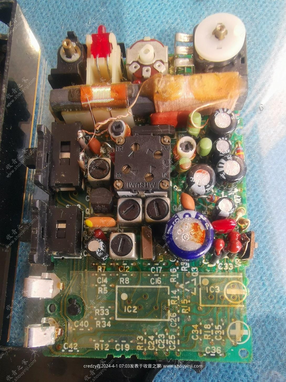

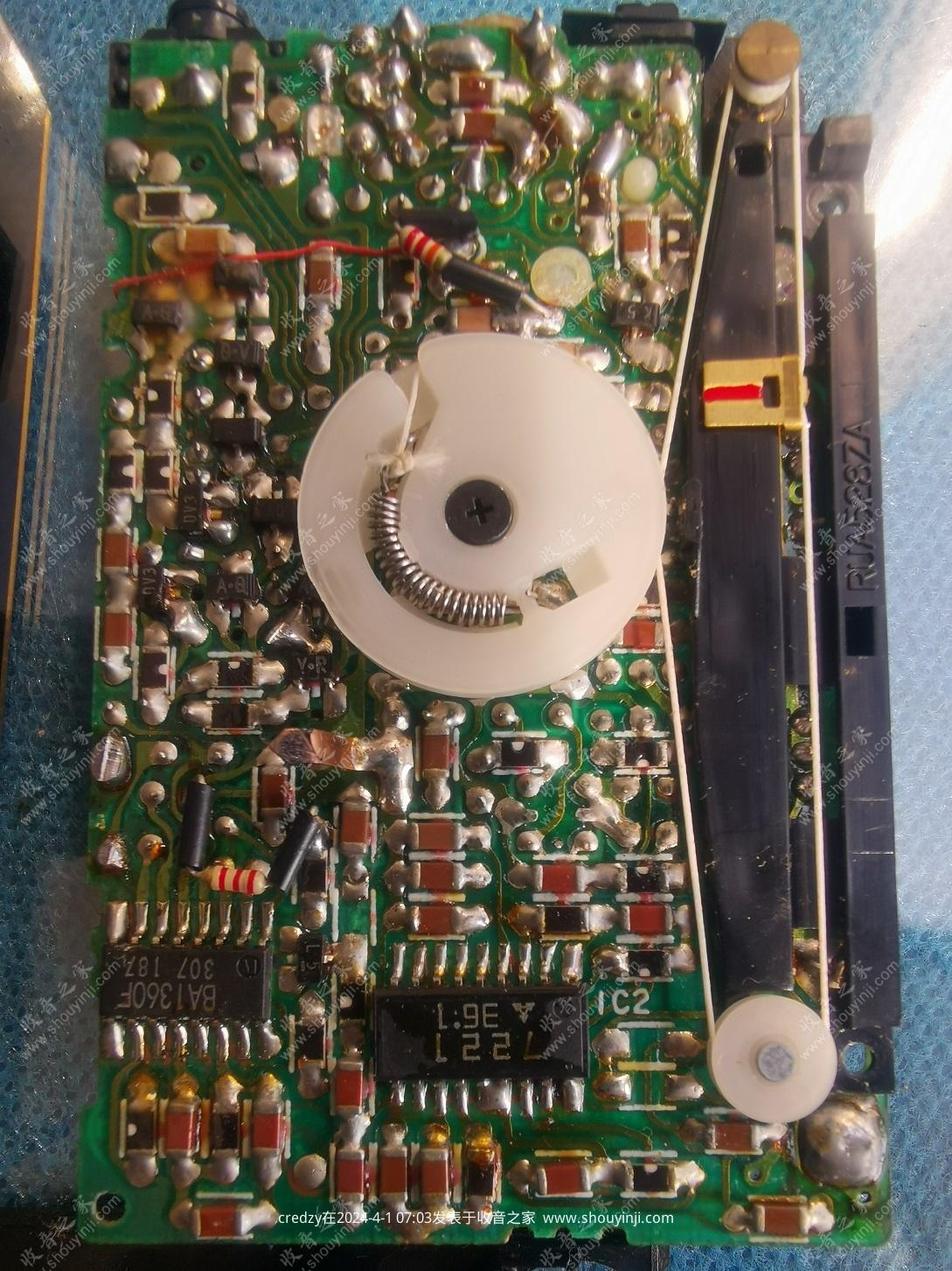

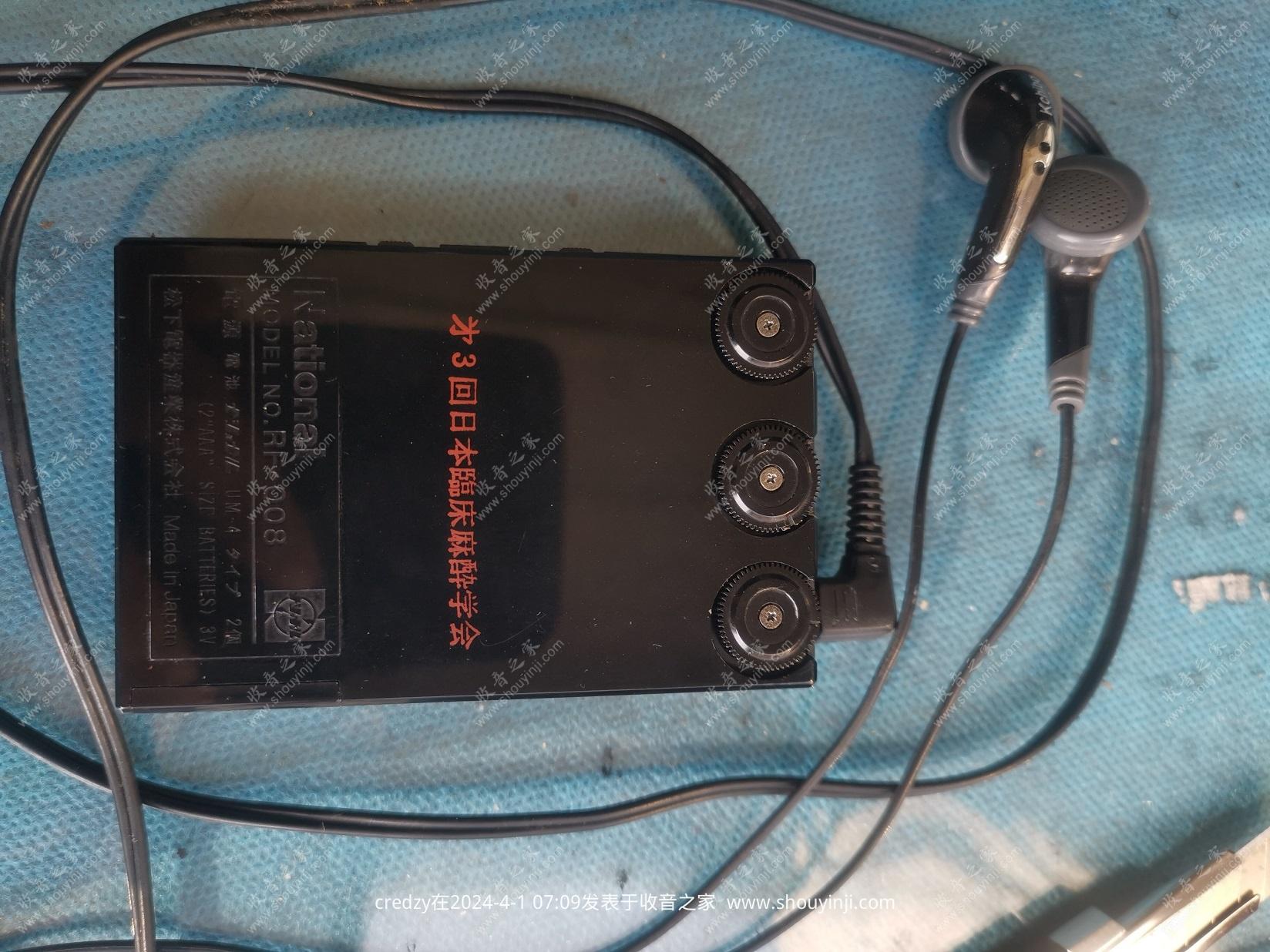

奇怪,应该有三个IC,只看到两个。
credzy
发表于 2024-4-2 06:08:16 | 显示全部楼层 | 发消息
上世纪80年代的机器,已40余年,目前仍然可以正常收听,只是FM的立体声调谐指示灯没有反应啦。
wepool
发表于 2024-5-15 11:42:52 | 显示全部楼层 | 发消息
credzy 发表于 2024-4-2 06:08
上世纪80年代的机器,已40余年,目前仍然可以正常收听,只是FM的立体声调谐指示灯没有反应啦。 ...
看到RF-8的真容了,rf8的输出是用的分立,接收、灵敏度都正常的话解码失效一般是BA1360的哪个调整电位器问题,稍微调整下看看,rf-14用的也是ba1360,输出是7688

ba1360是东芝的芯片么?
