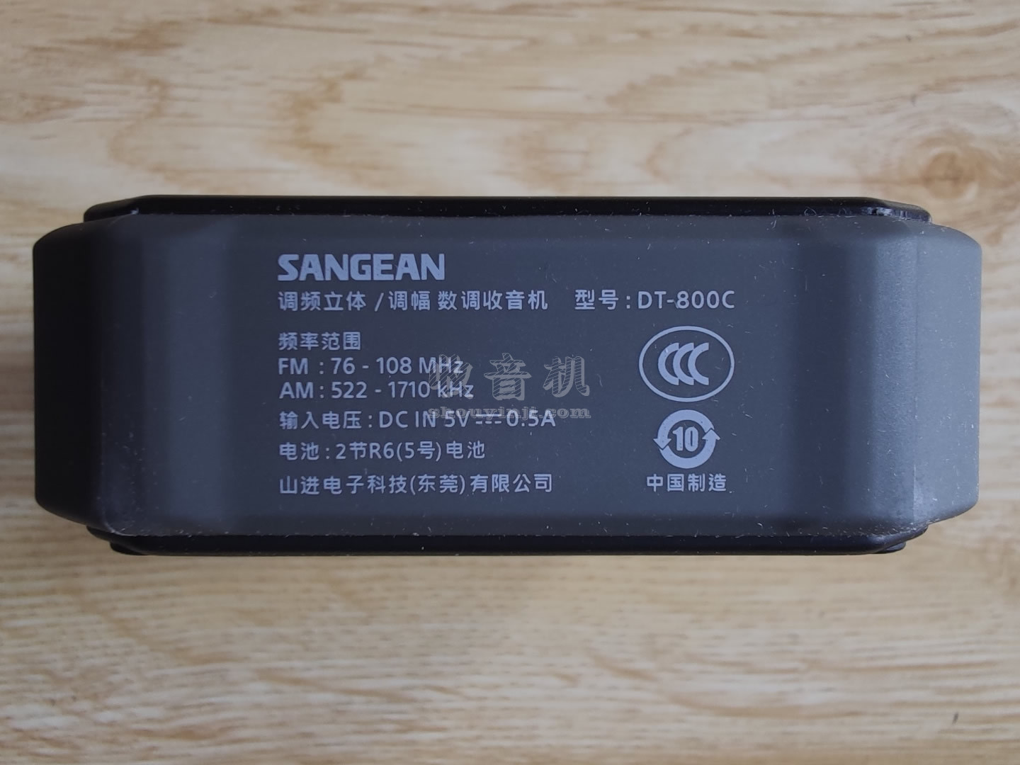

山进/sangean DT-800C 调频立体/调幅 数调收音机拆机

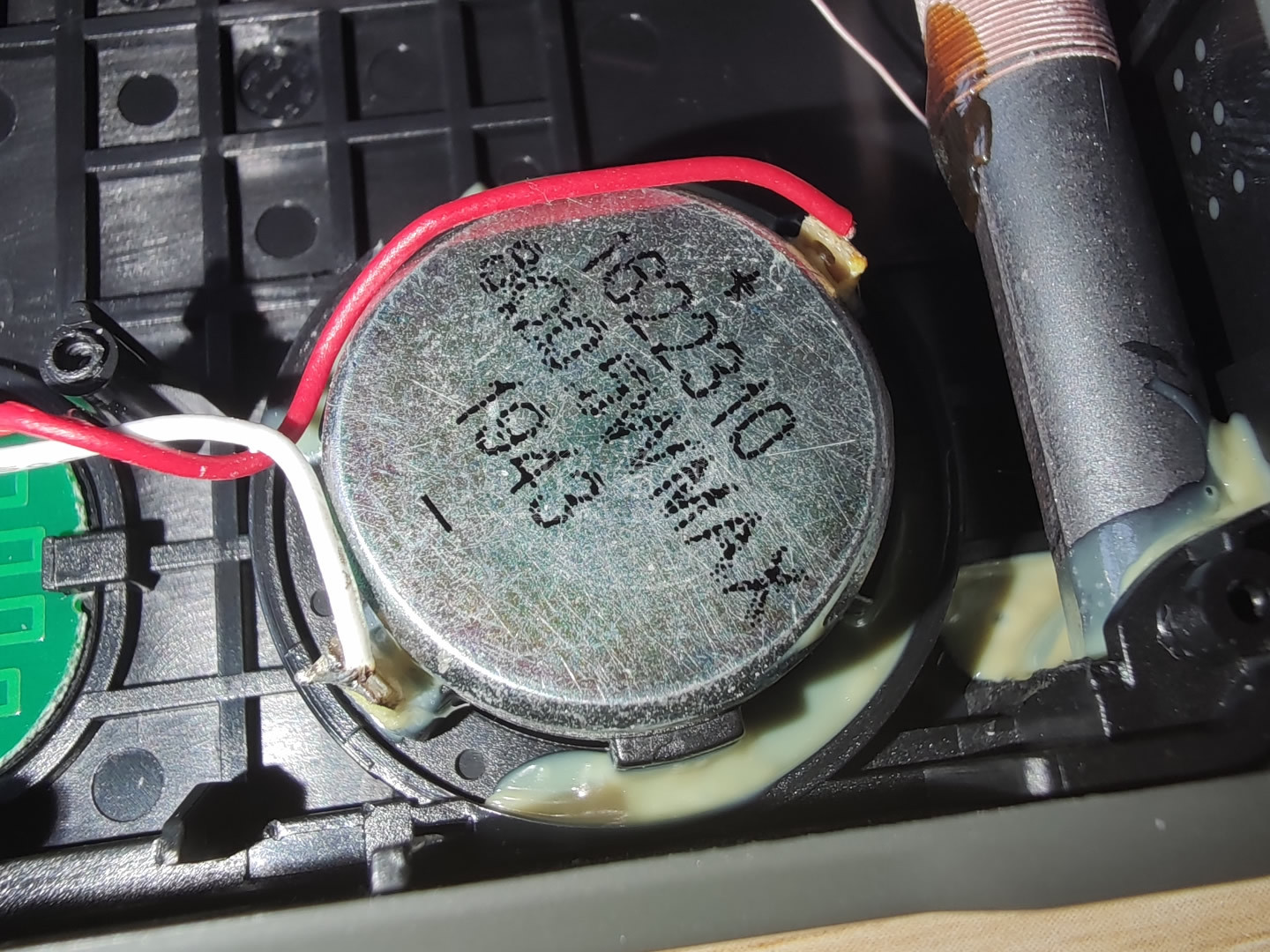

做工还不错,效果也很好,不足的地方是喇叭线焊接的焊工太差了,自己重新焊的!

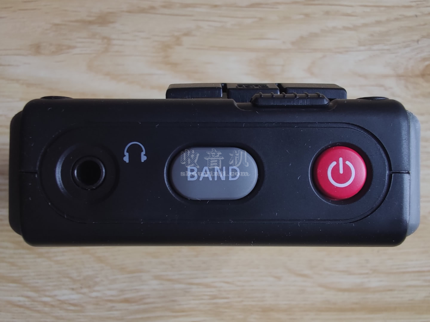

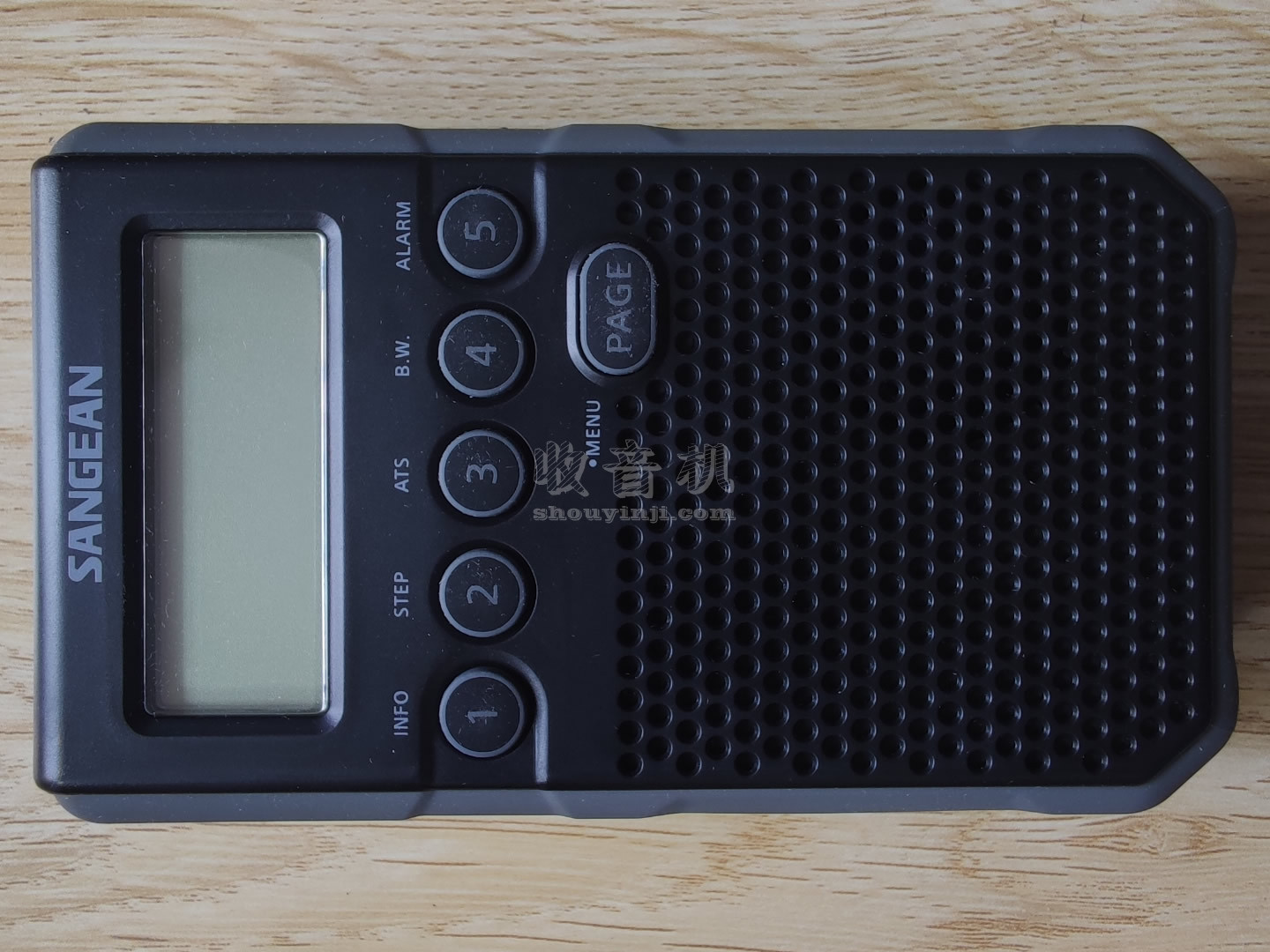

耳机输出、波段切换键、开机键

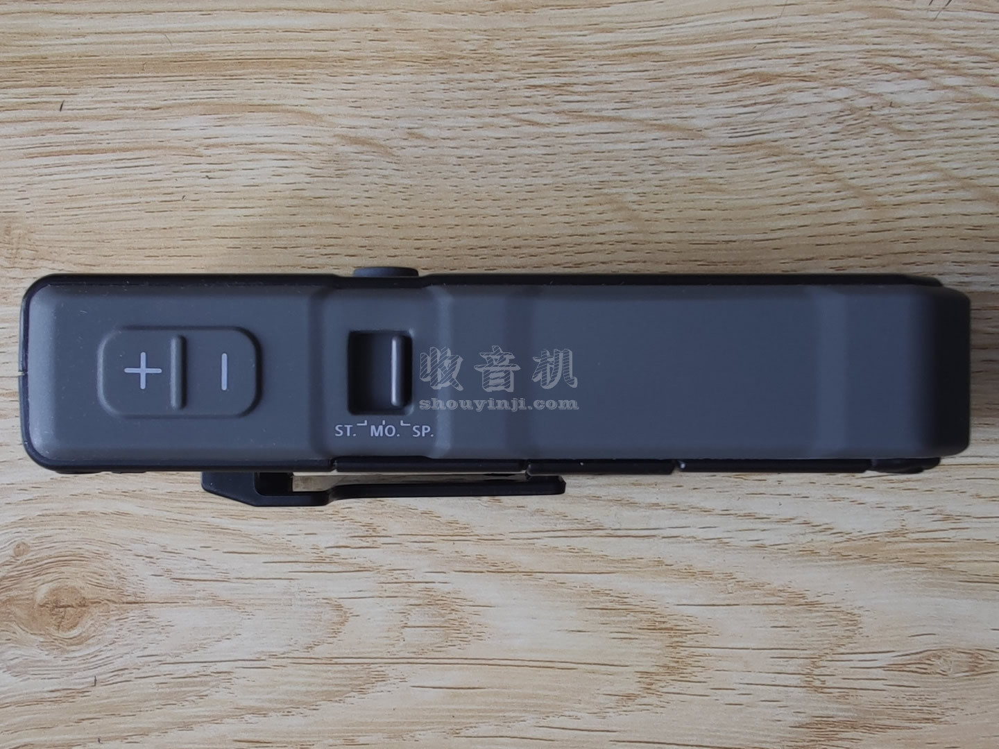

音量键、立体声/单声道/喇叭

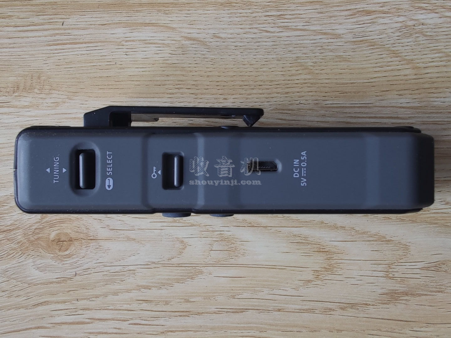

调谐、锁定、外接电源

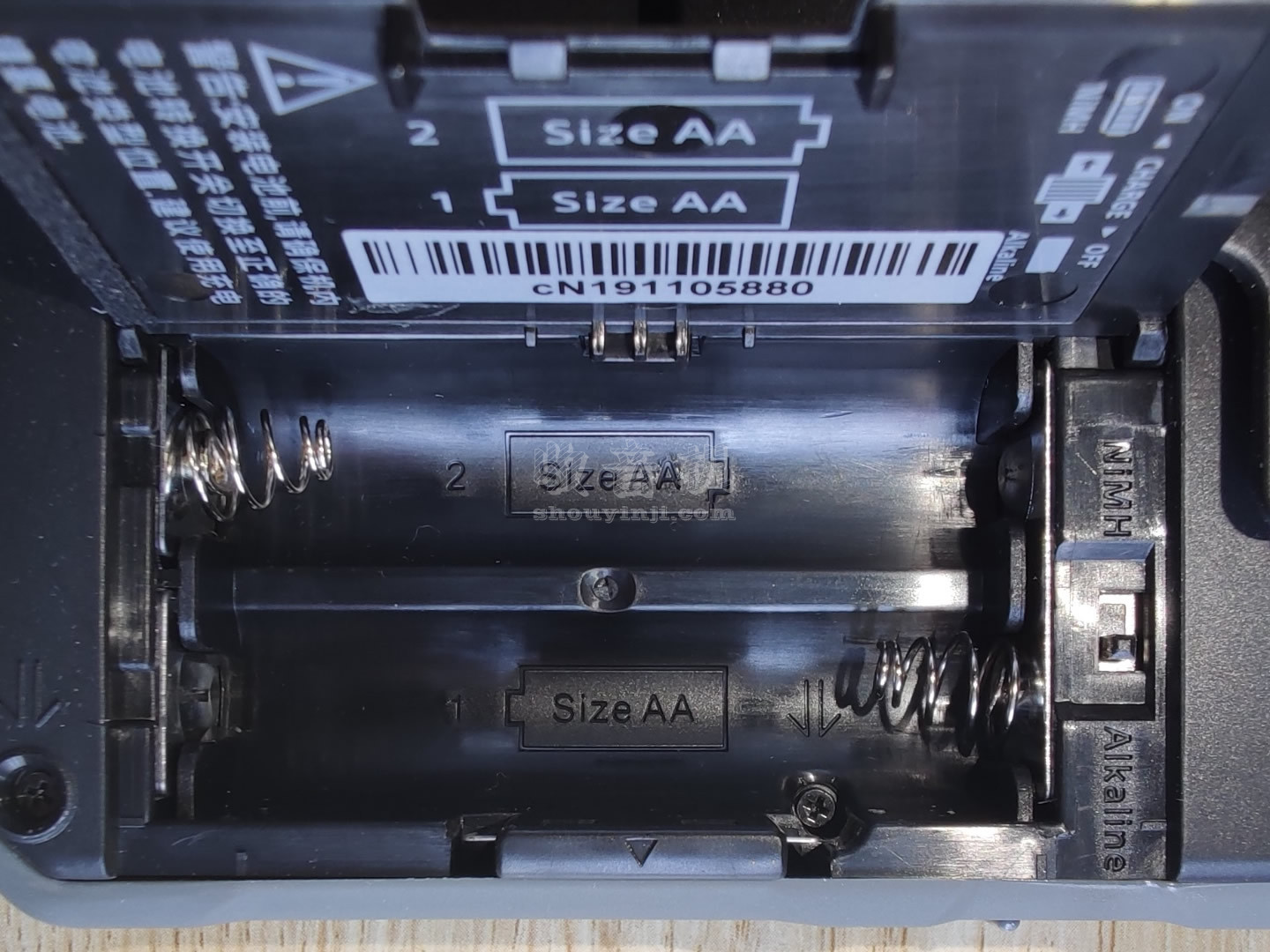

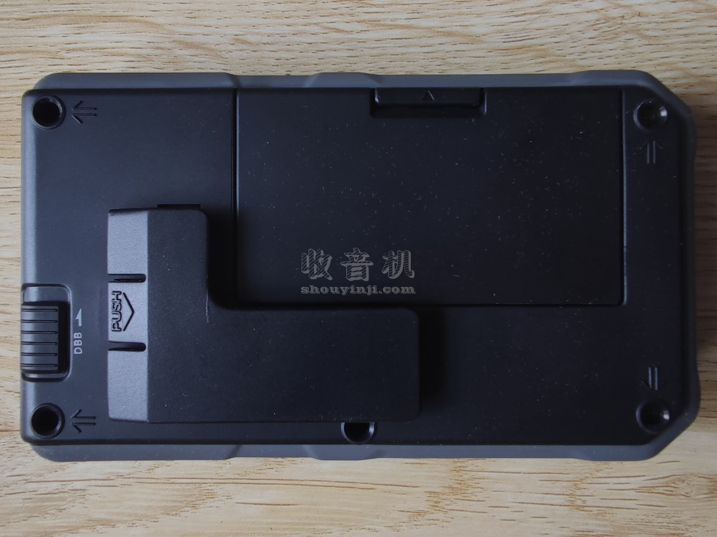

两节五号电池供电、电池类型也提供了选择:镍氢/碱性

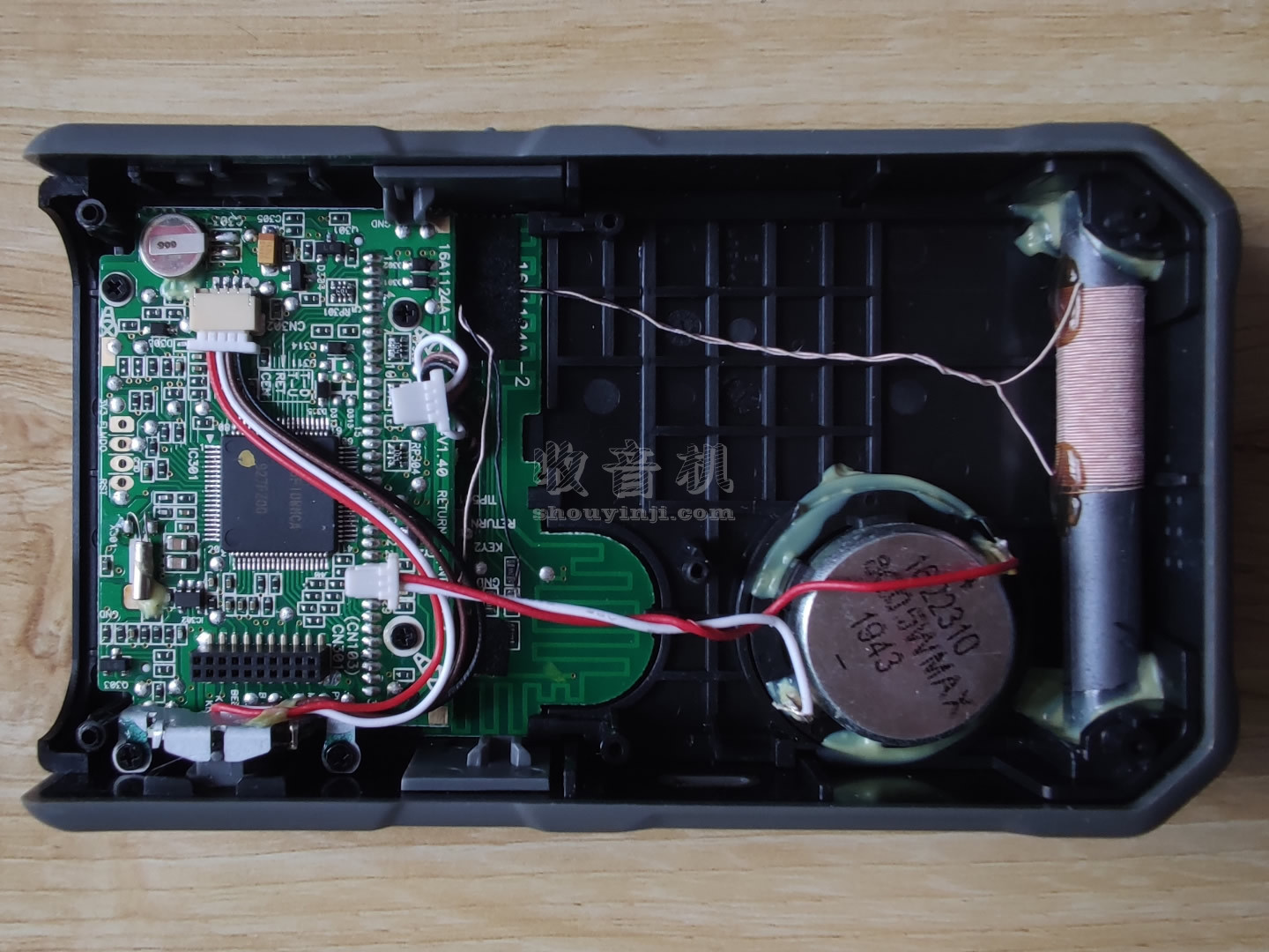

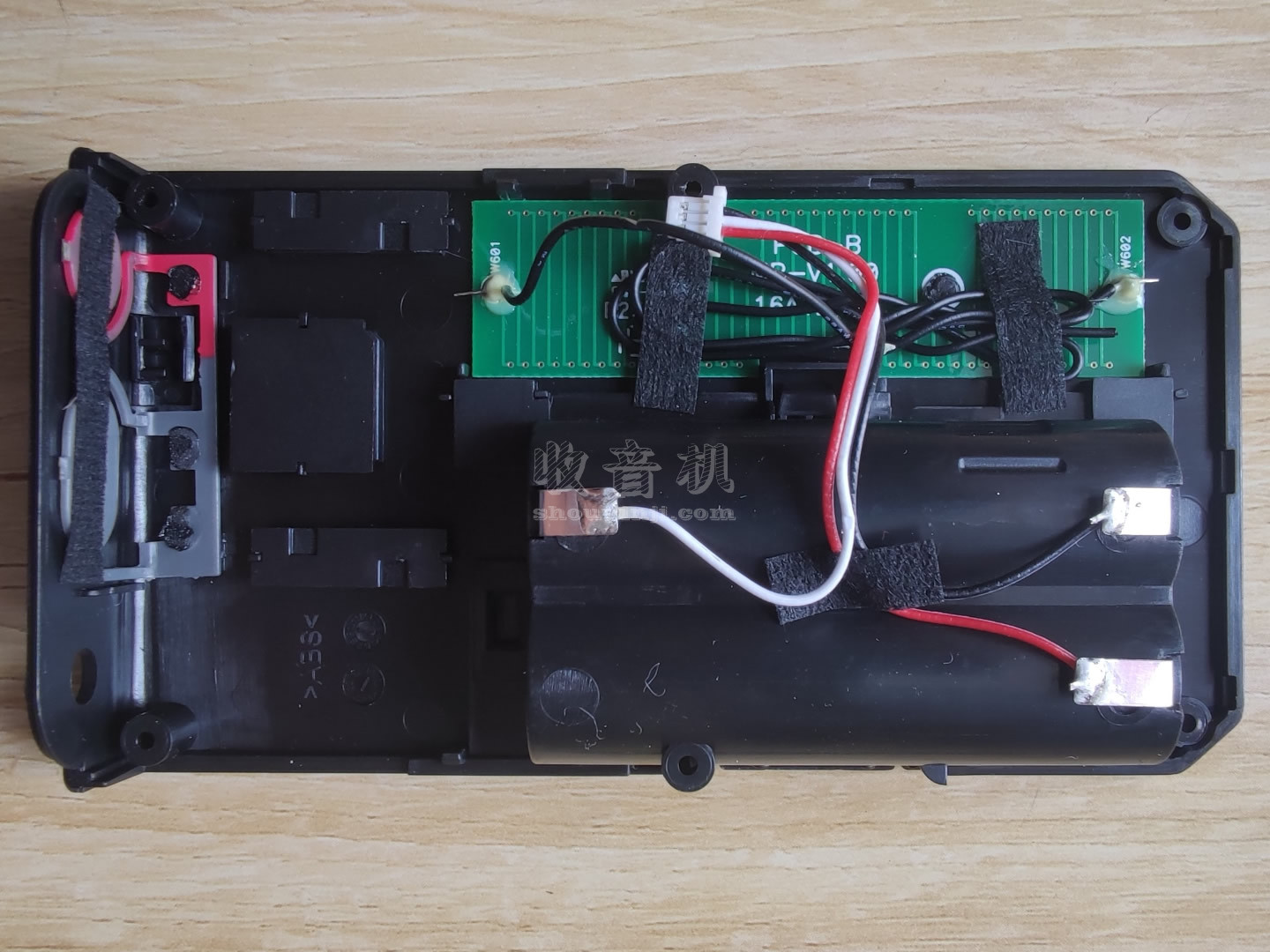

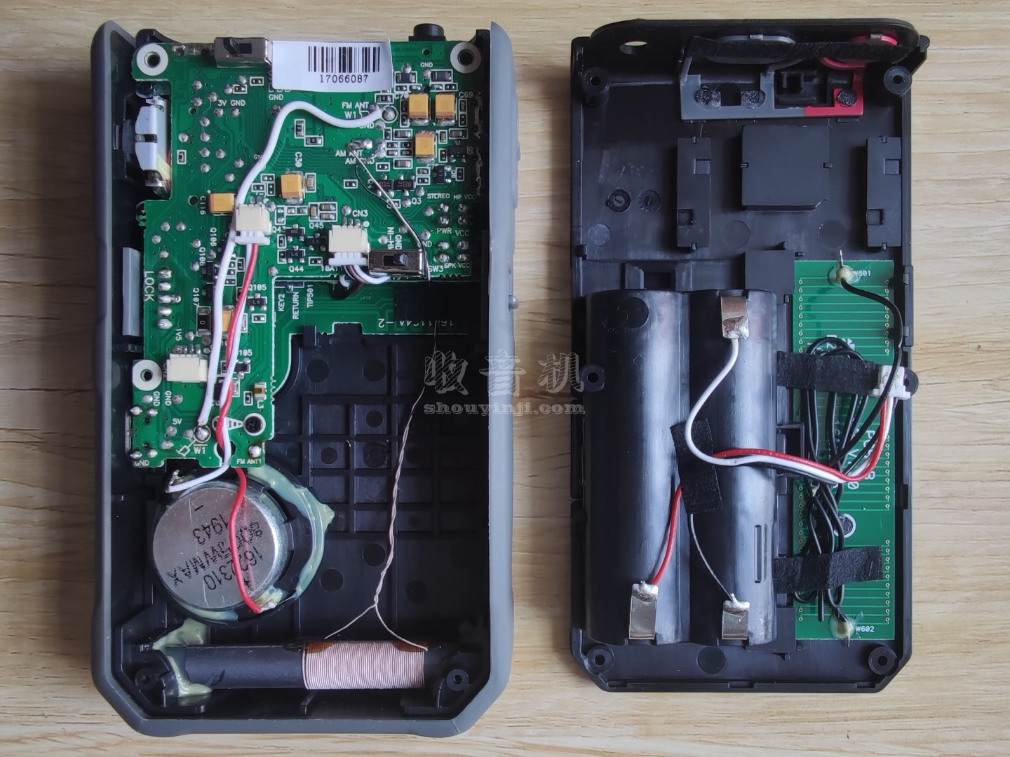

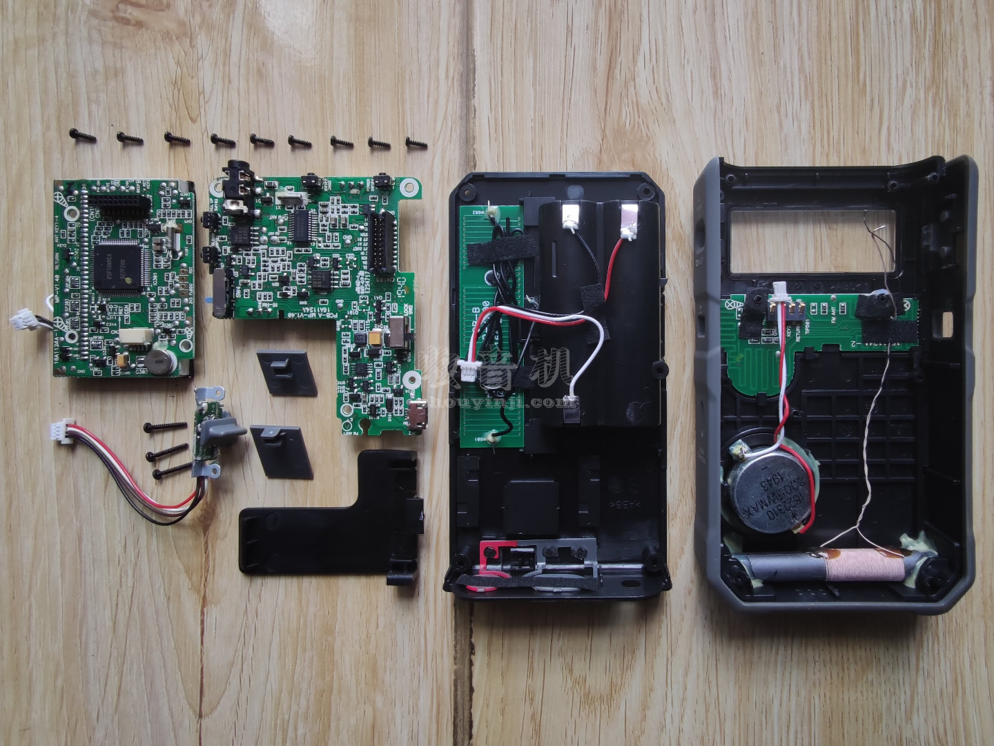

开始拆机,六颗螺丝(电池仓里面有一个螺丝)

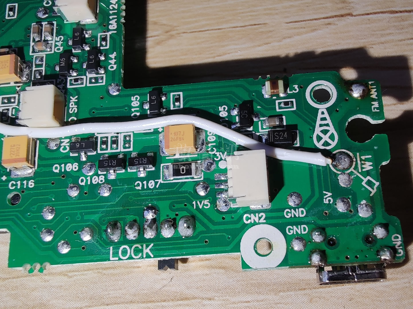

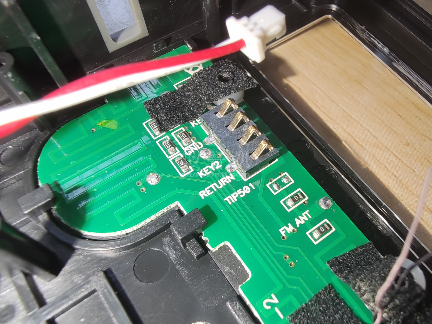

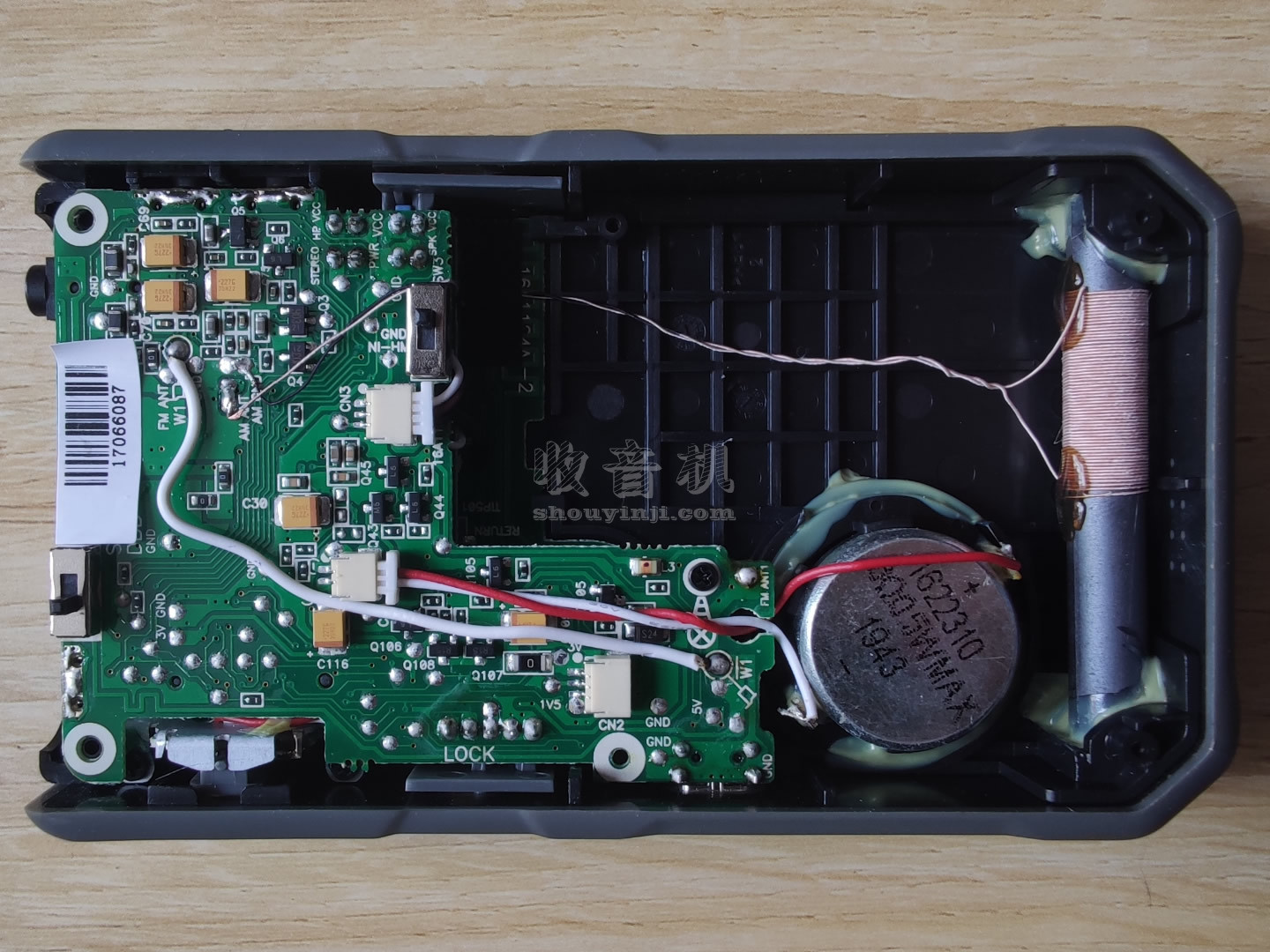

很少见,自带FM天线,一般强台能收

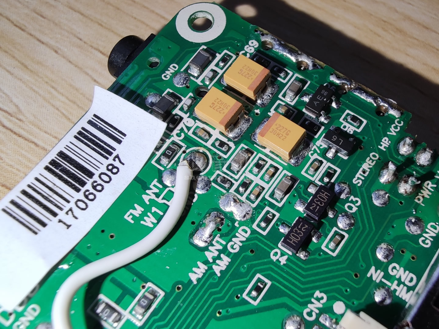

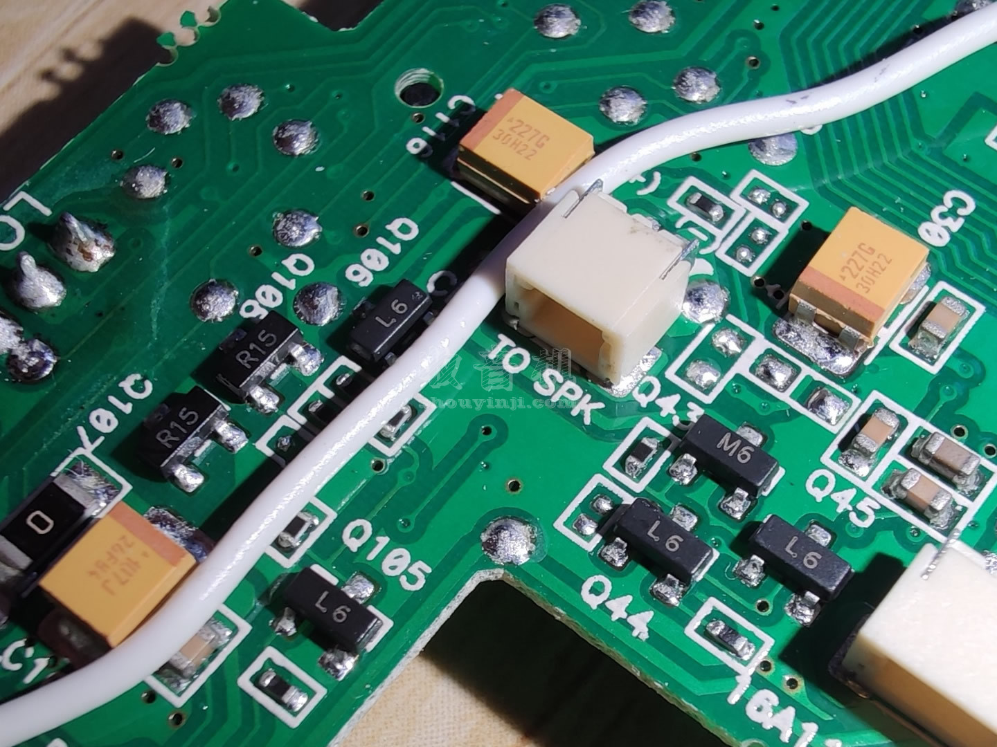

又见“蛋黄”电容了

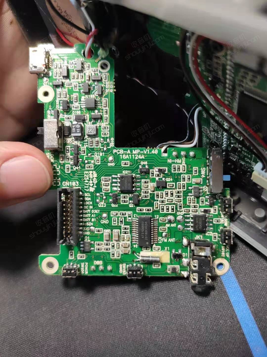

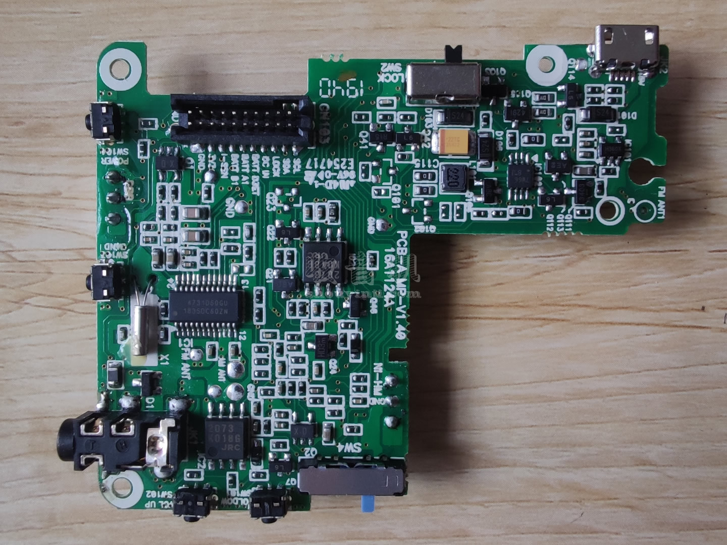

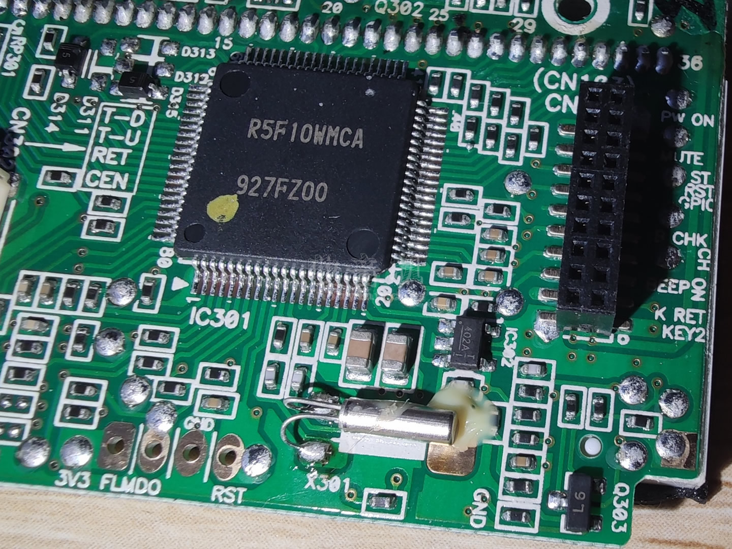

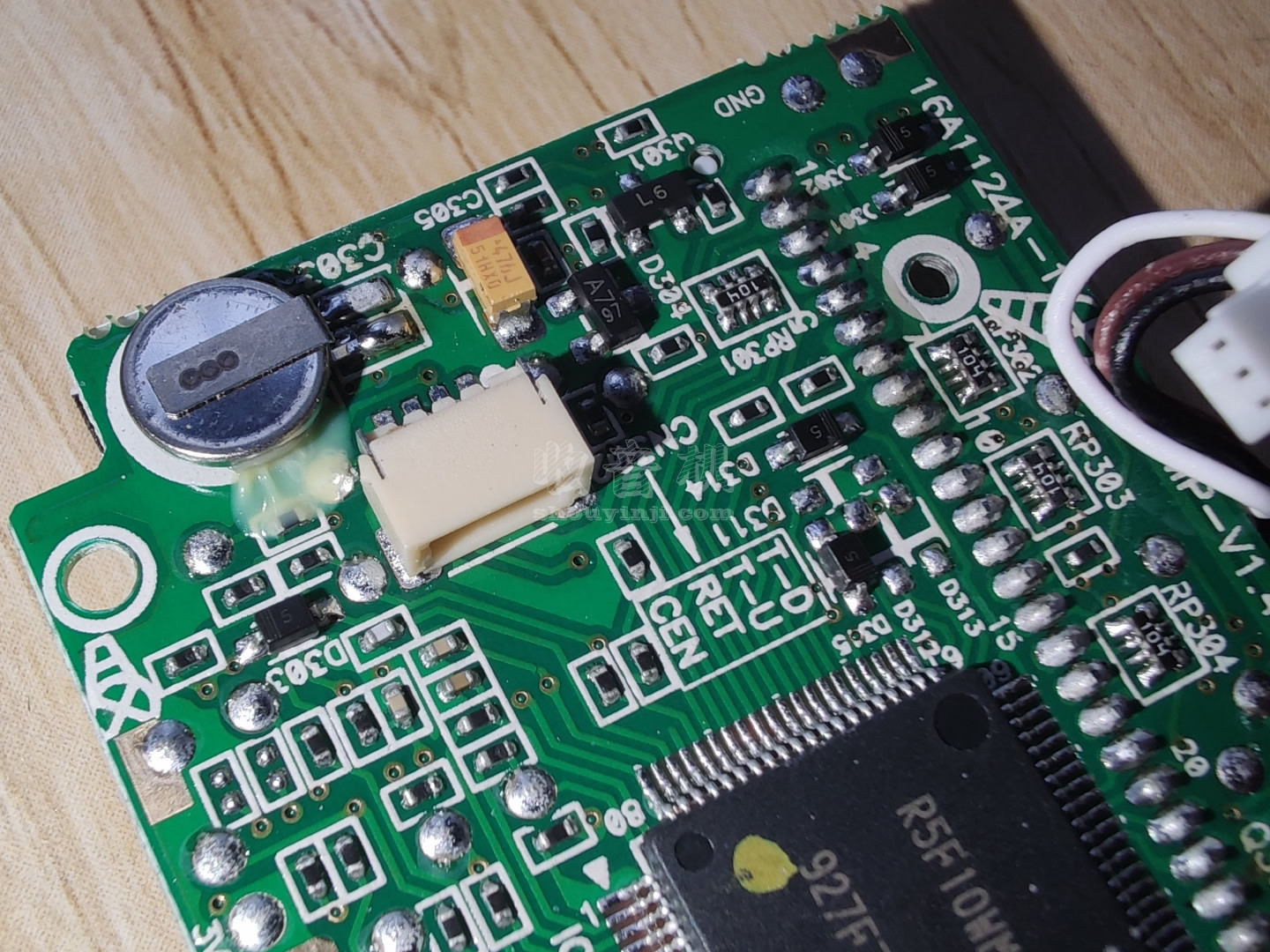

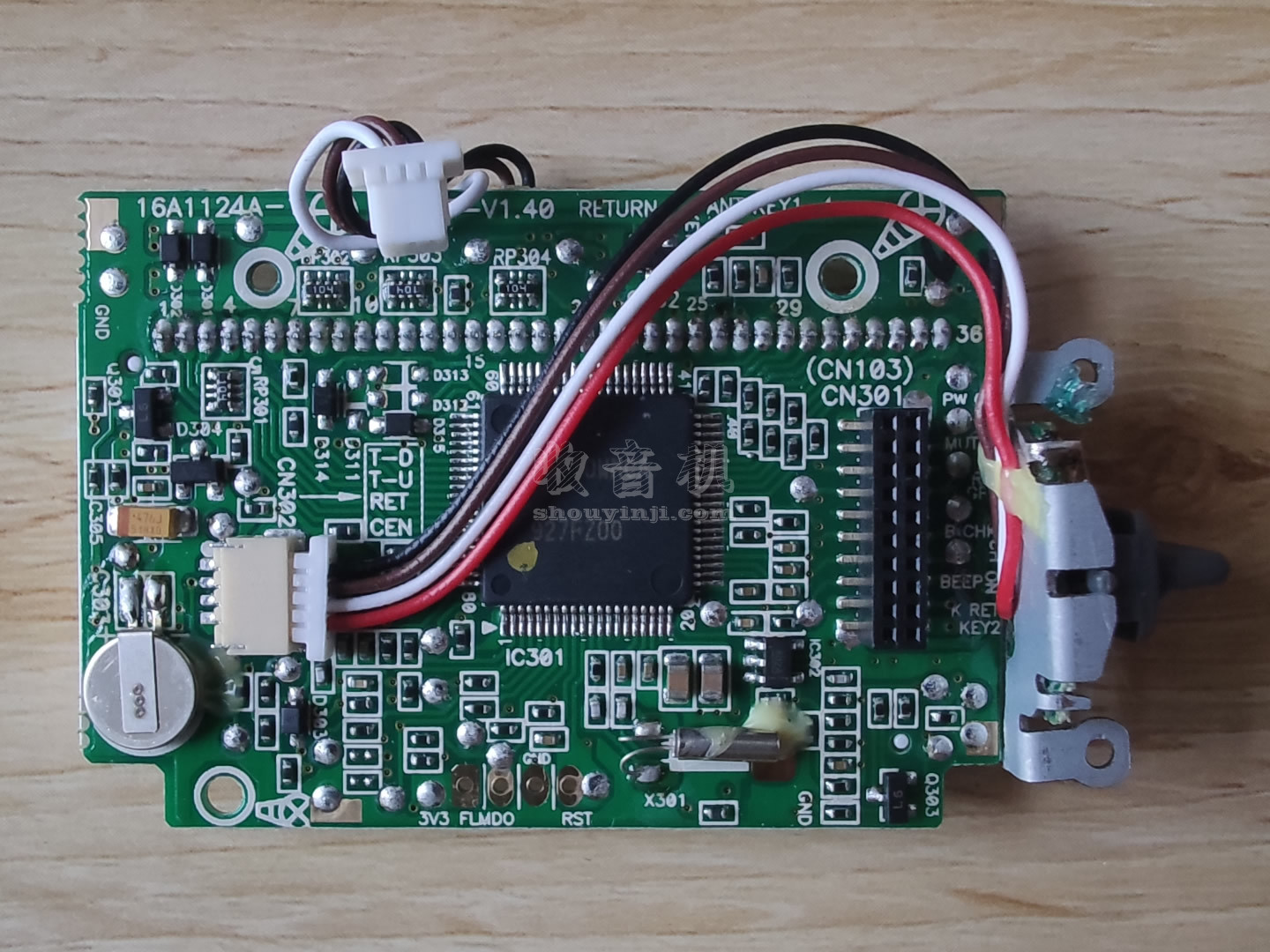

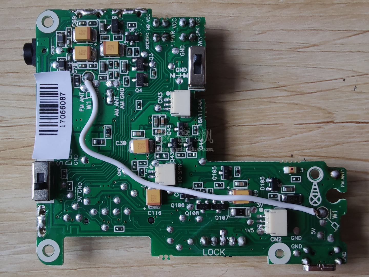

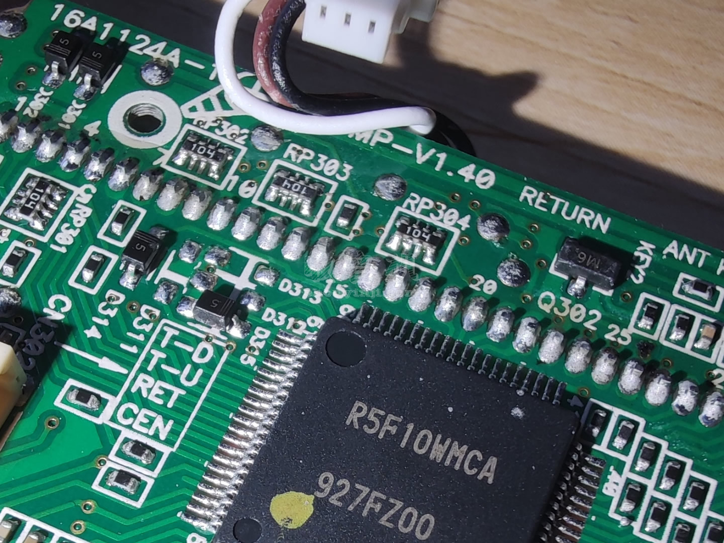

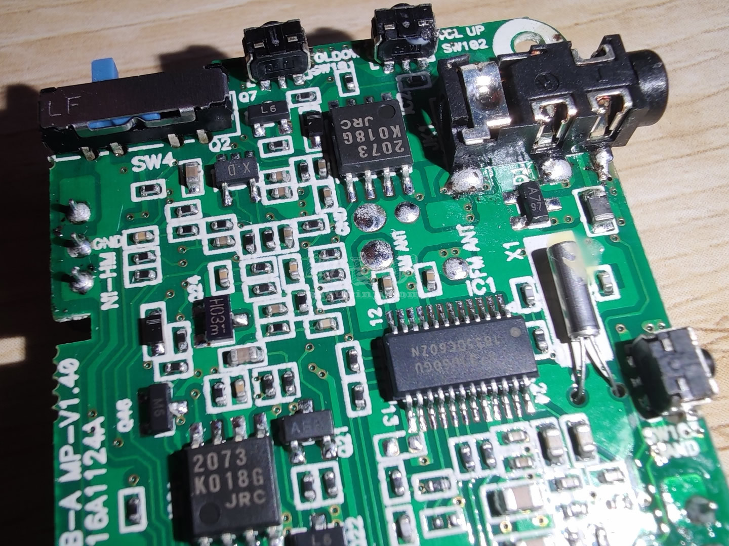

焊工整齐的电板

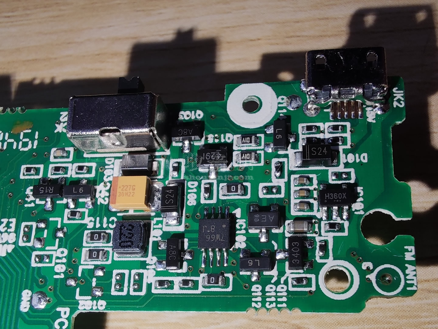

7W66逻辑信号开关

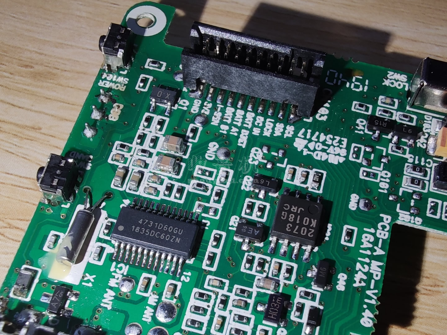

4731D60GU 收音AM/FM集成电路;2073音频功放芯片
现在少见的“蛋黄”电容

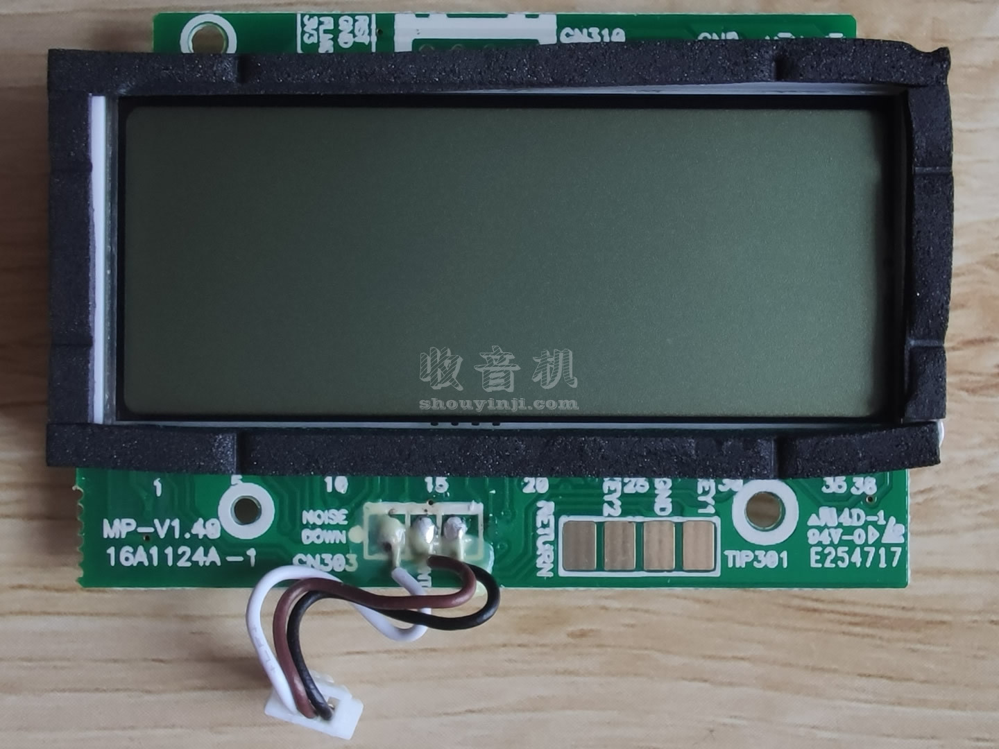

LCD显示板

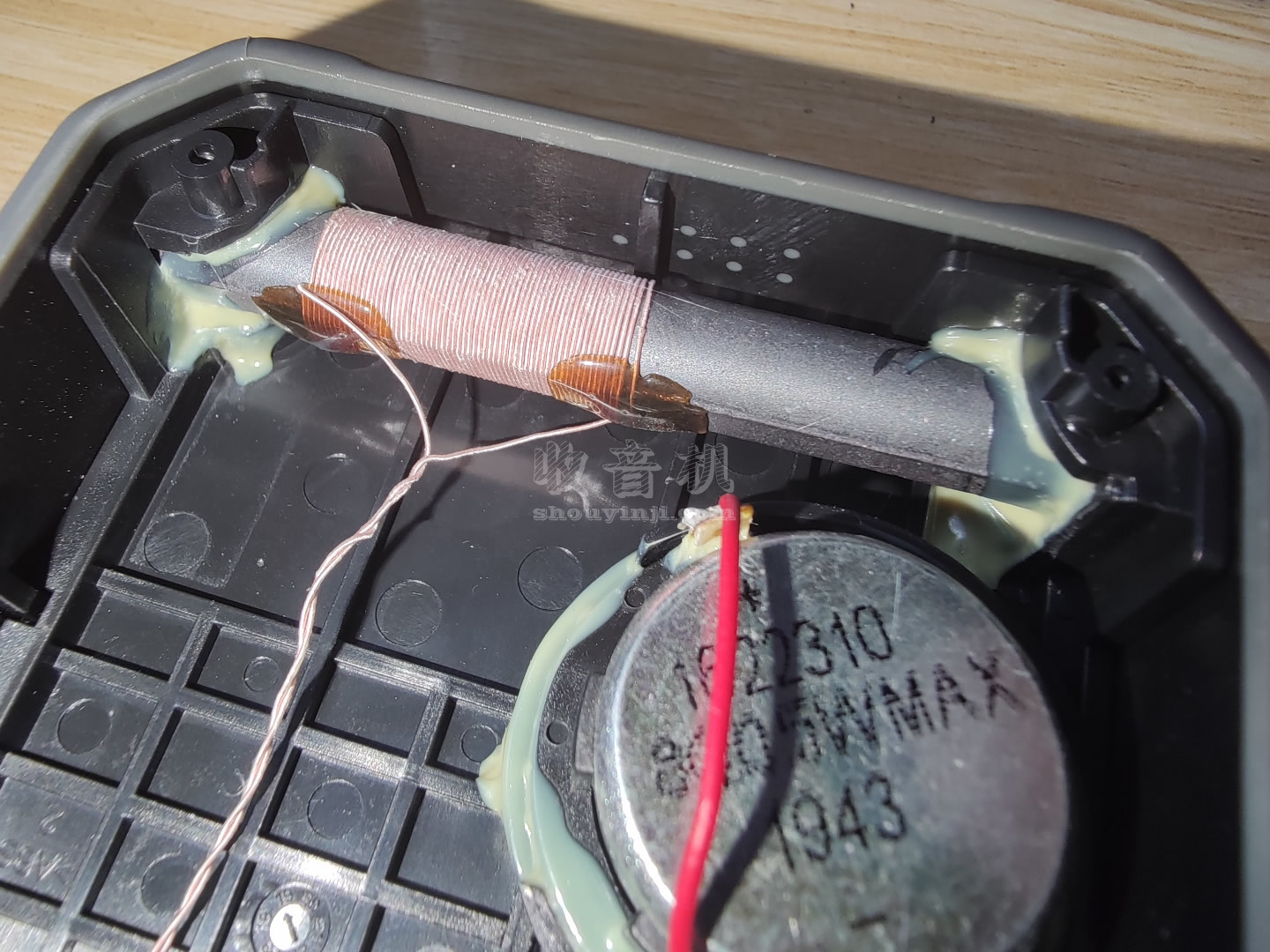

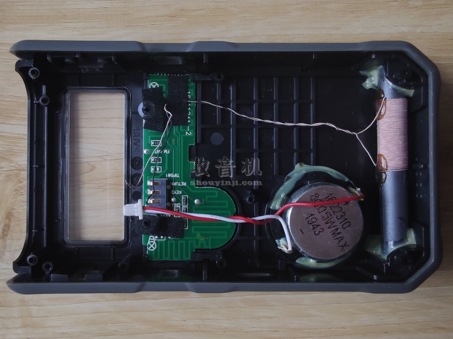

内置小喇叭 8Ω 0.5W
磁棒天线

贴吧逛了一圈,发现19年左右的800貌似都换了功放芯片,换成了2822。站长这台比较早,还用的2073,不知道底噪大不大呢? |
发表于 2021-3-10 13:38:26
andy_wu_010 发表于 2021-3-10 13:08
贴吧逛了一圈,发现19年左右的800貌似都换了功放芯片,换成了2822。站长这台比较早,还用的2073,不知道底 ...
晚点我试试! |

我刚看了一眼我的800c,电池仓编号20开头,功放芯片是2822
