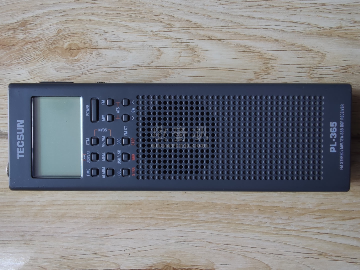

小喇叭,小磁棒,谈不上什么音质,手感还不错...
我这边FM接收能力一般般。

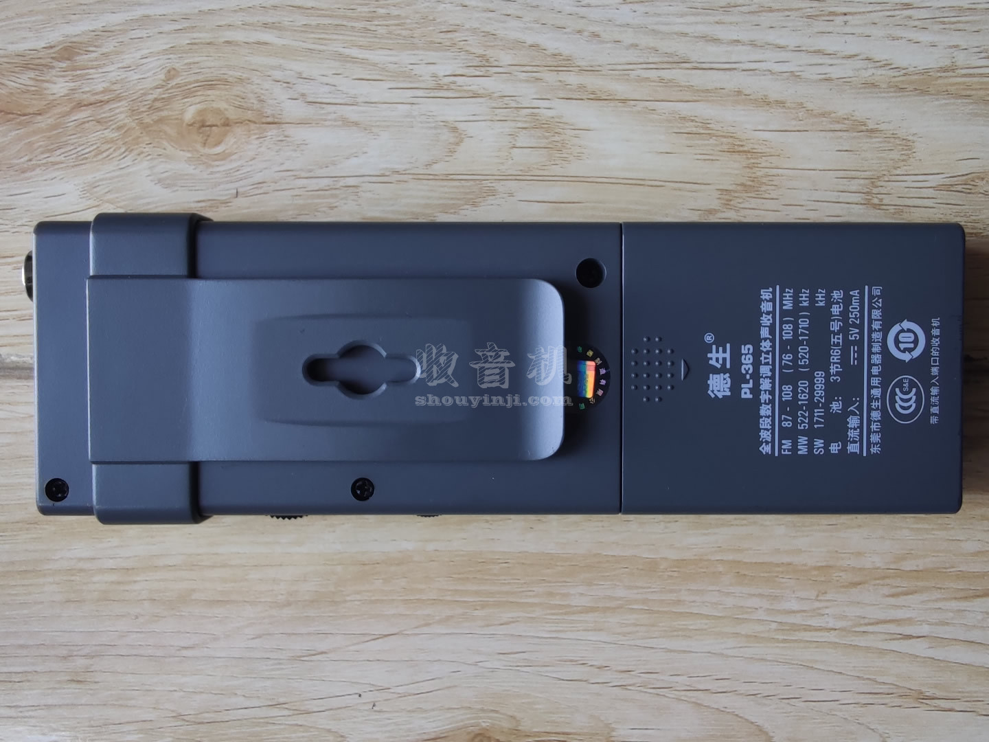

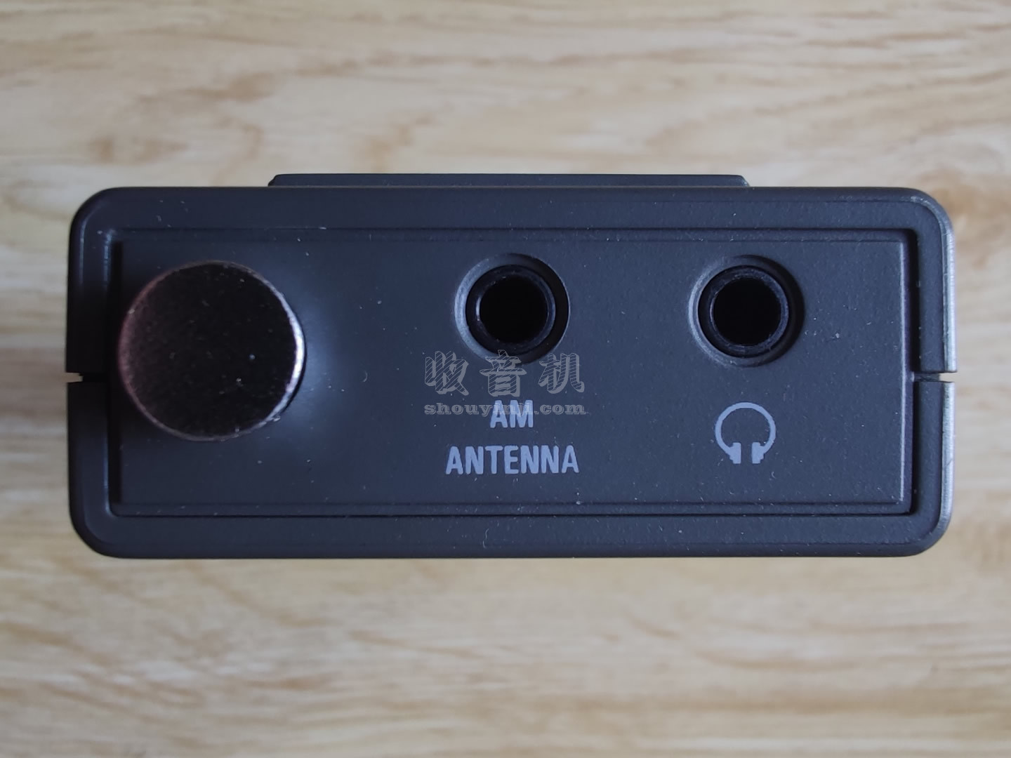

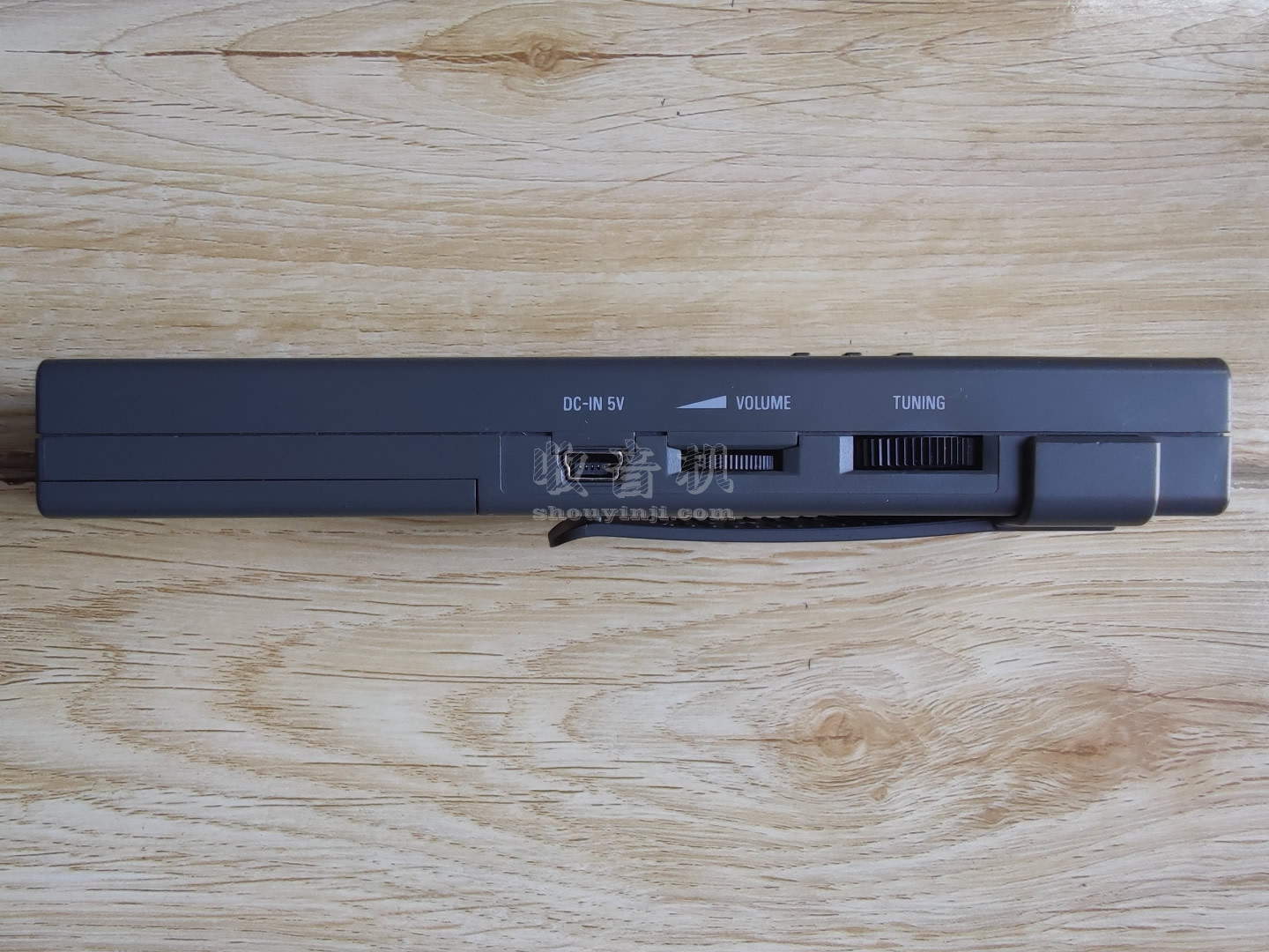

外接电源、音量旋钮、调谐旋钮
天线、外接天线、耳机输出

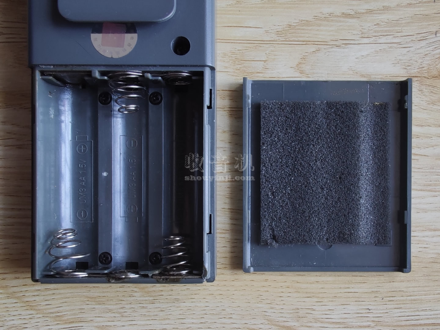

使用三节五号电池供电

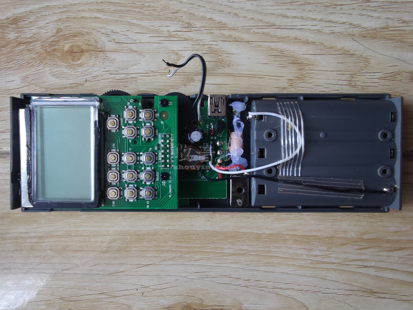

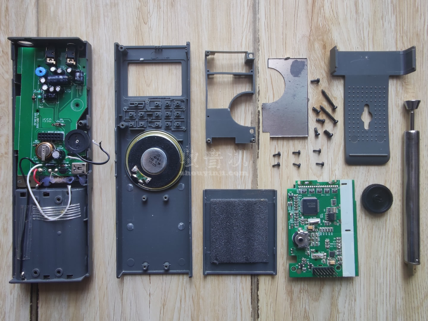

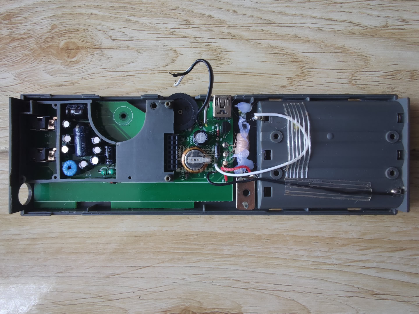

正式拆机

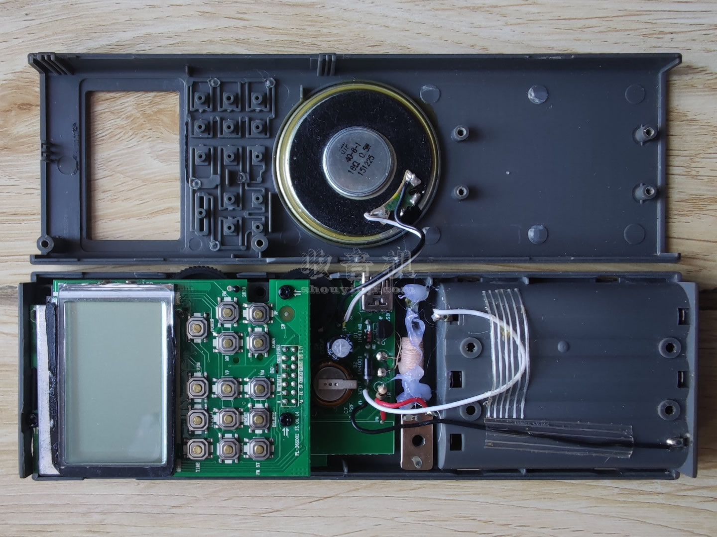

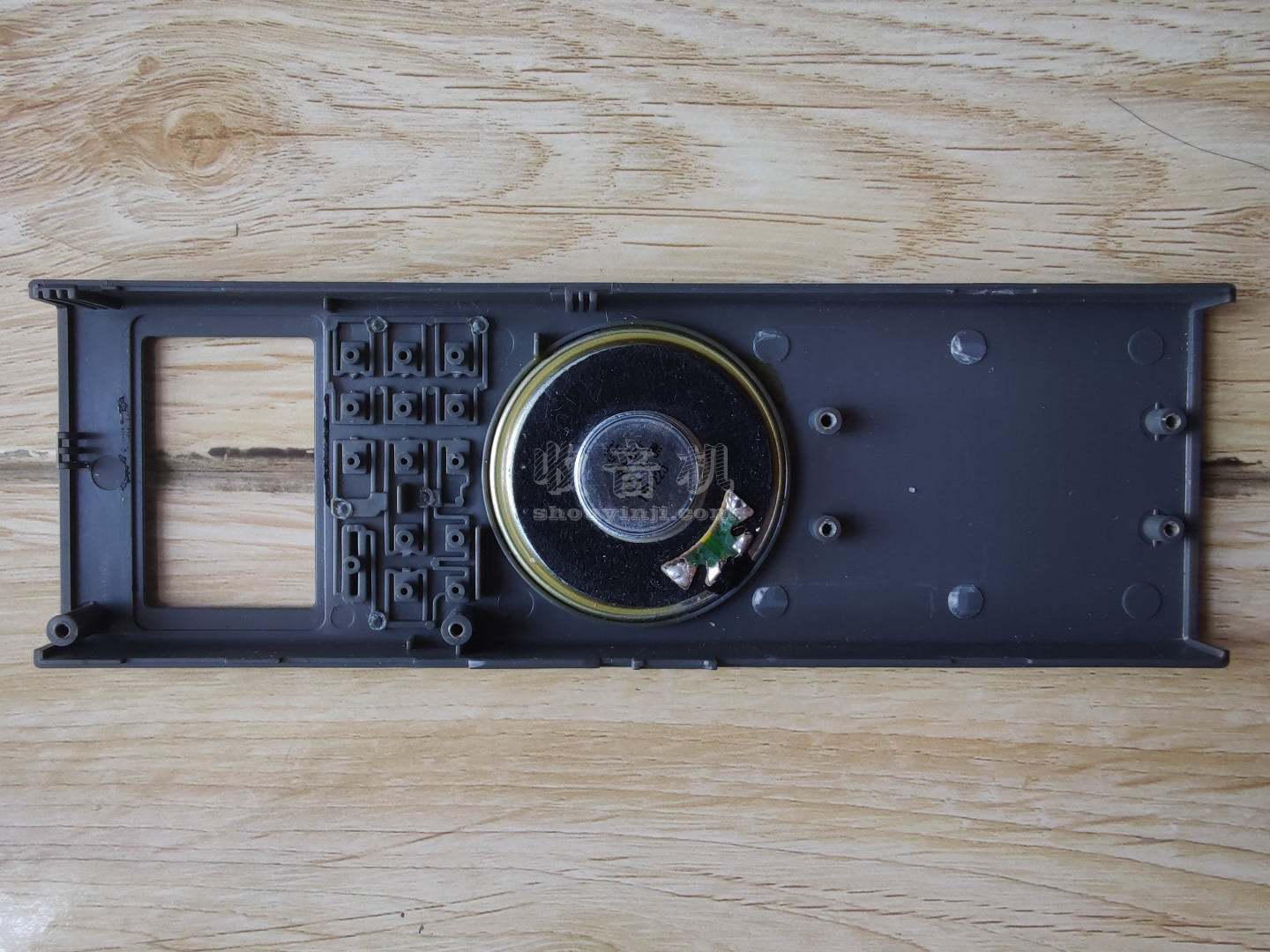

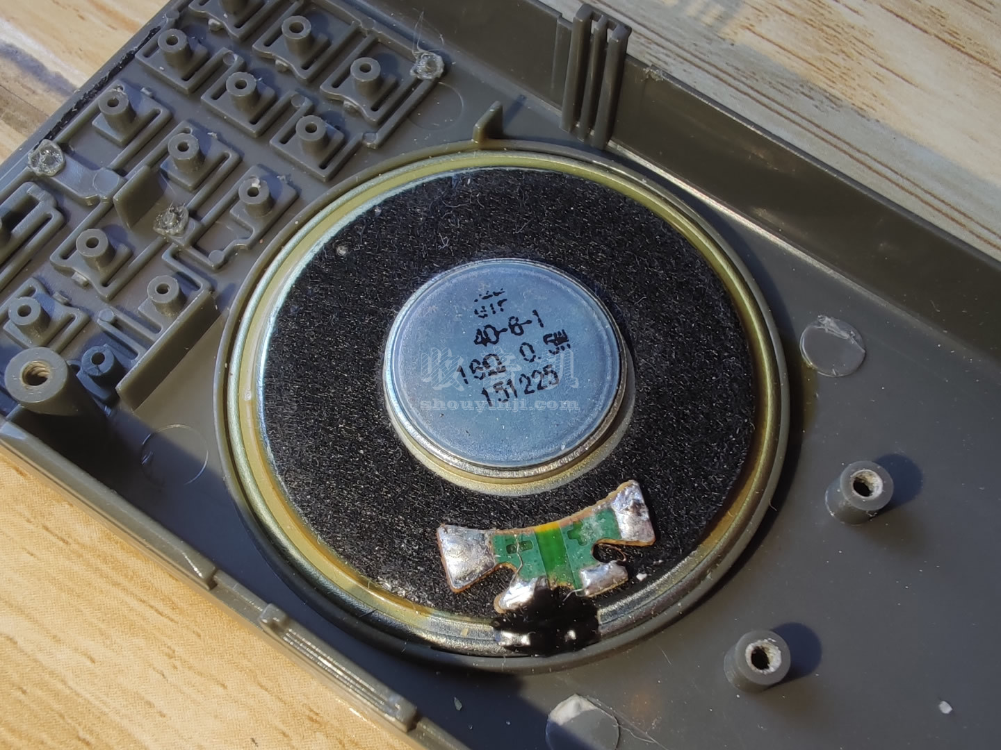

喇叭16Ω 0.5W,这种薄喇叭也不会有音乐效果,听广播新闻还行

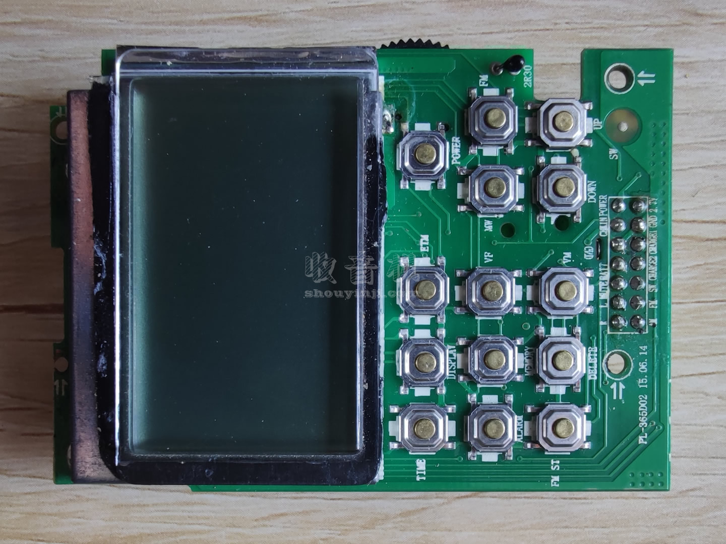

LCD液晶屏+操作面板

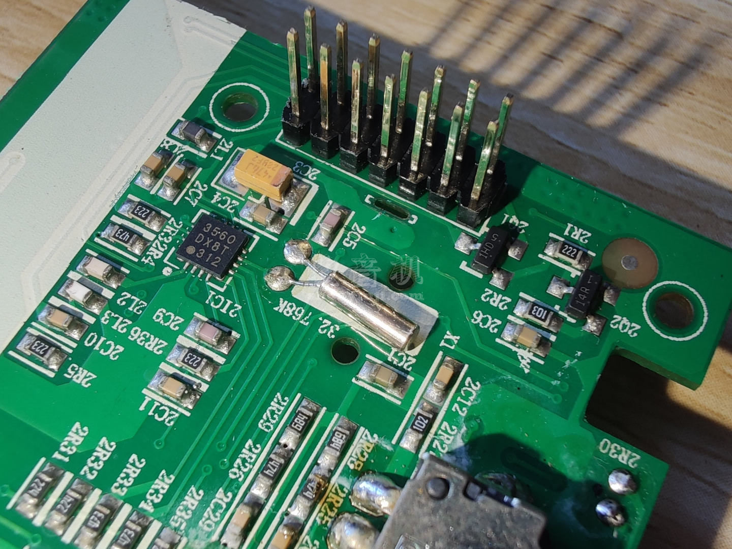

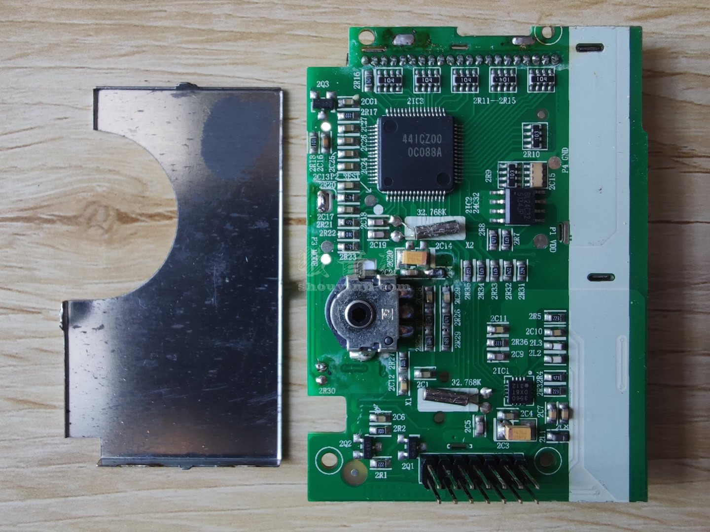

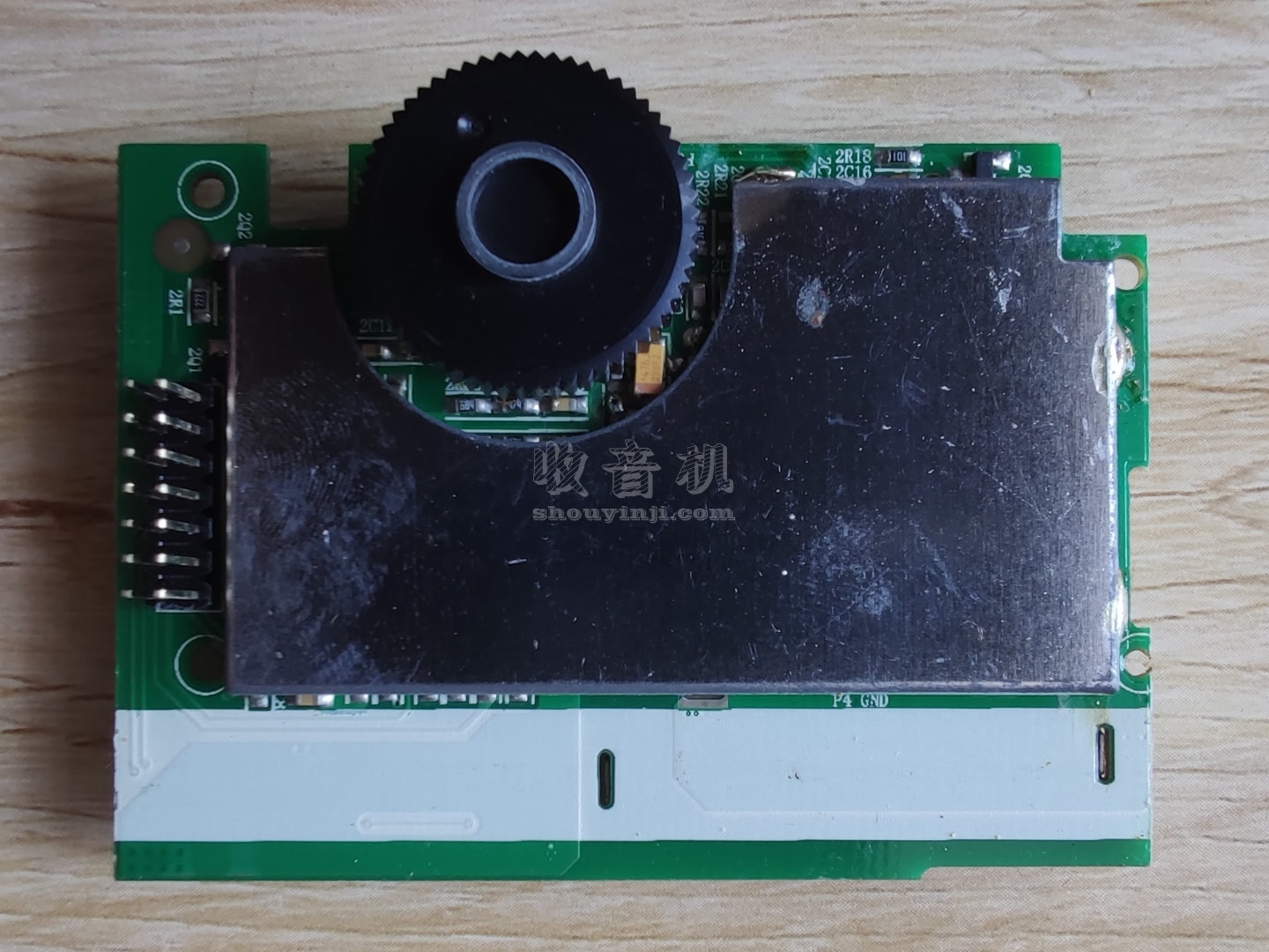

隐蔽罩里面

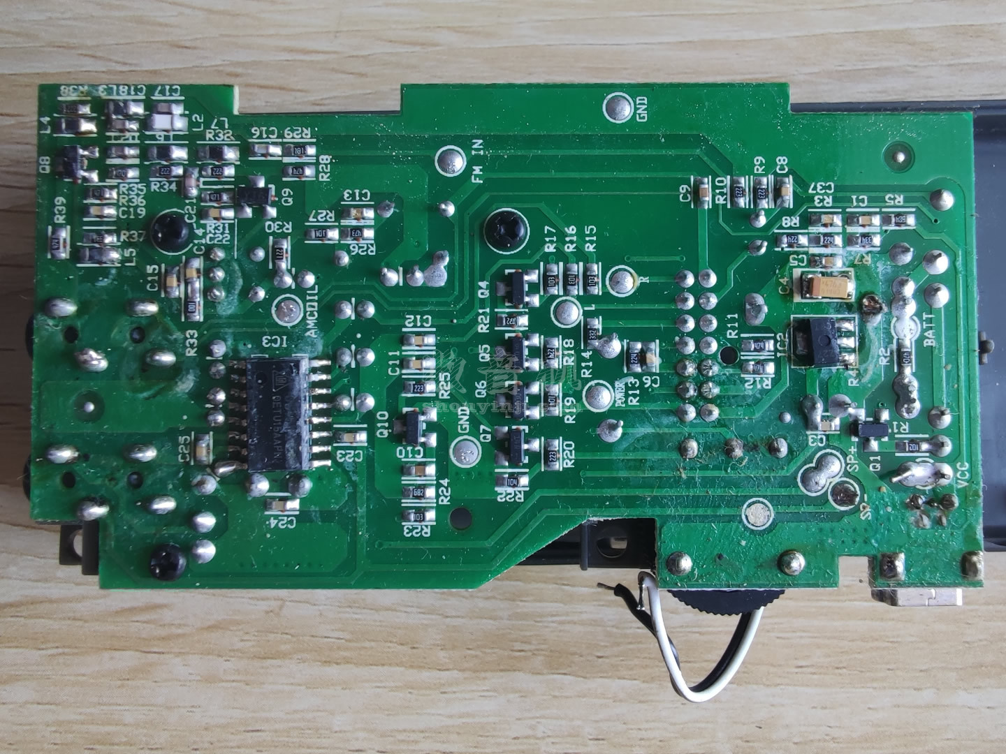

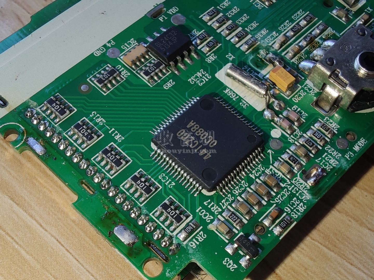

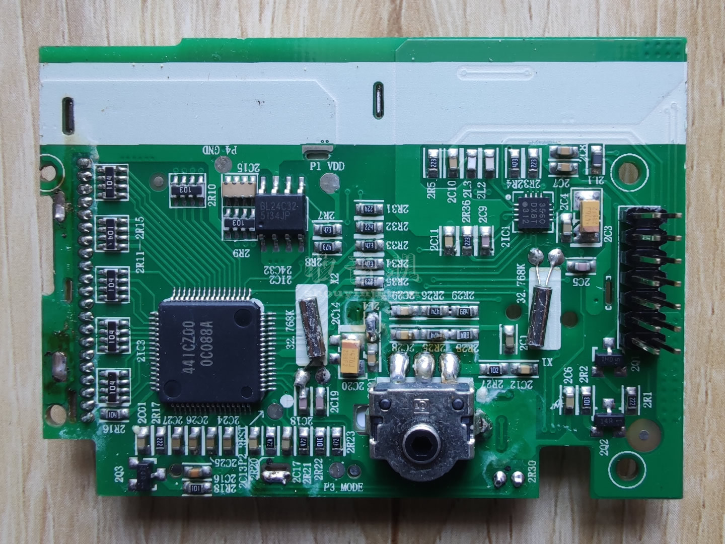

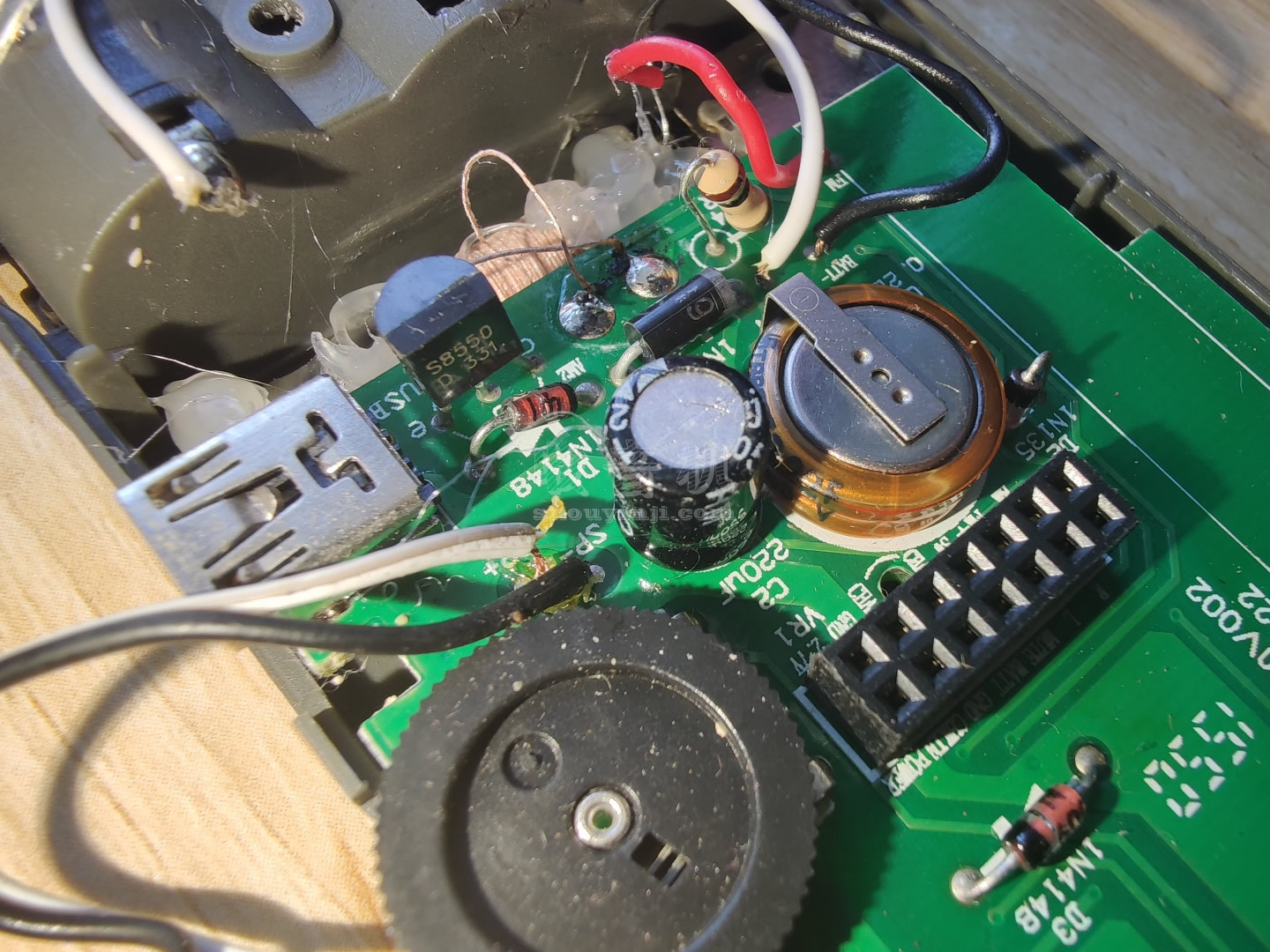

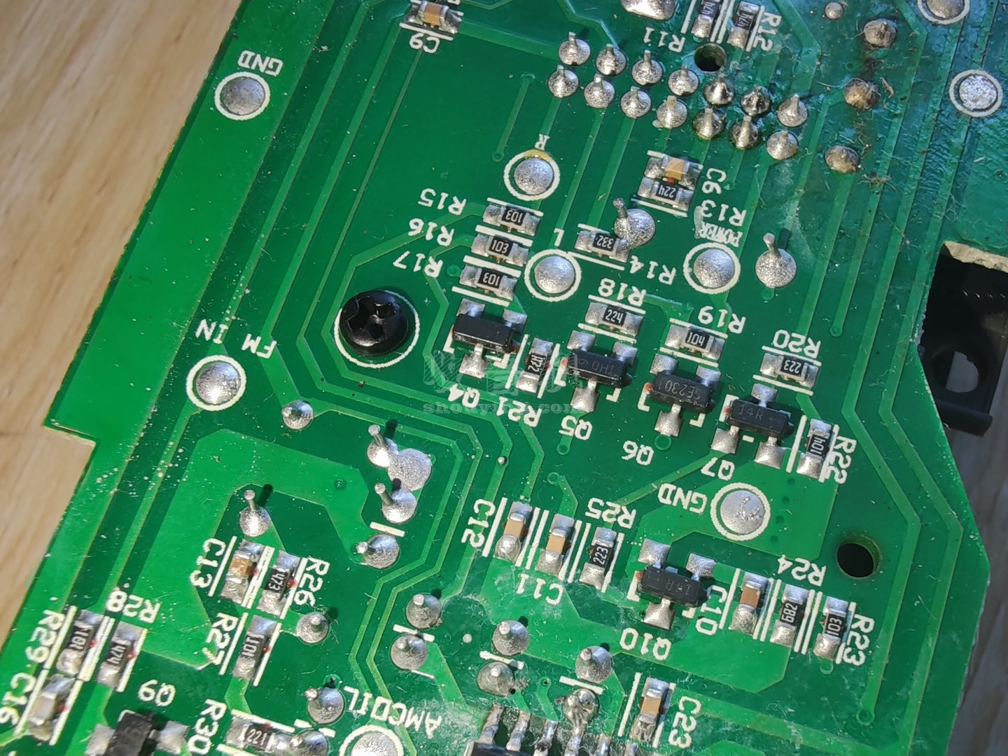

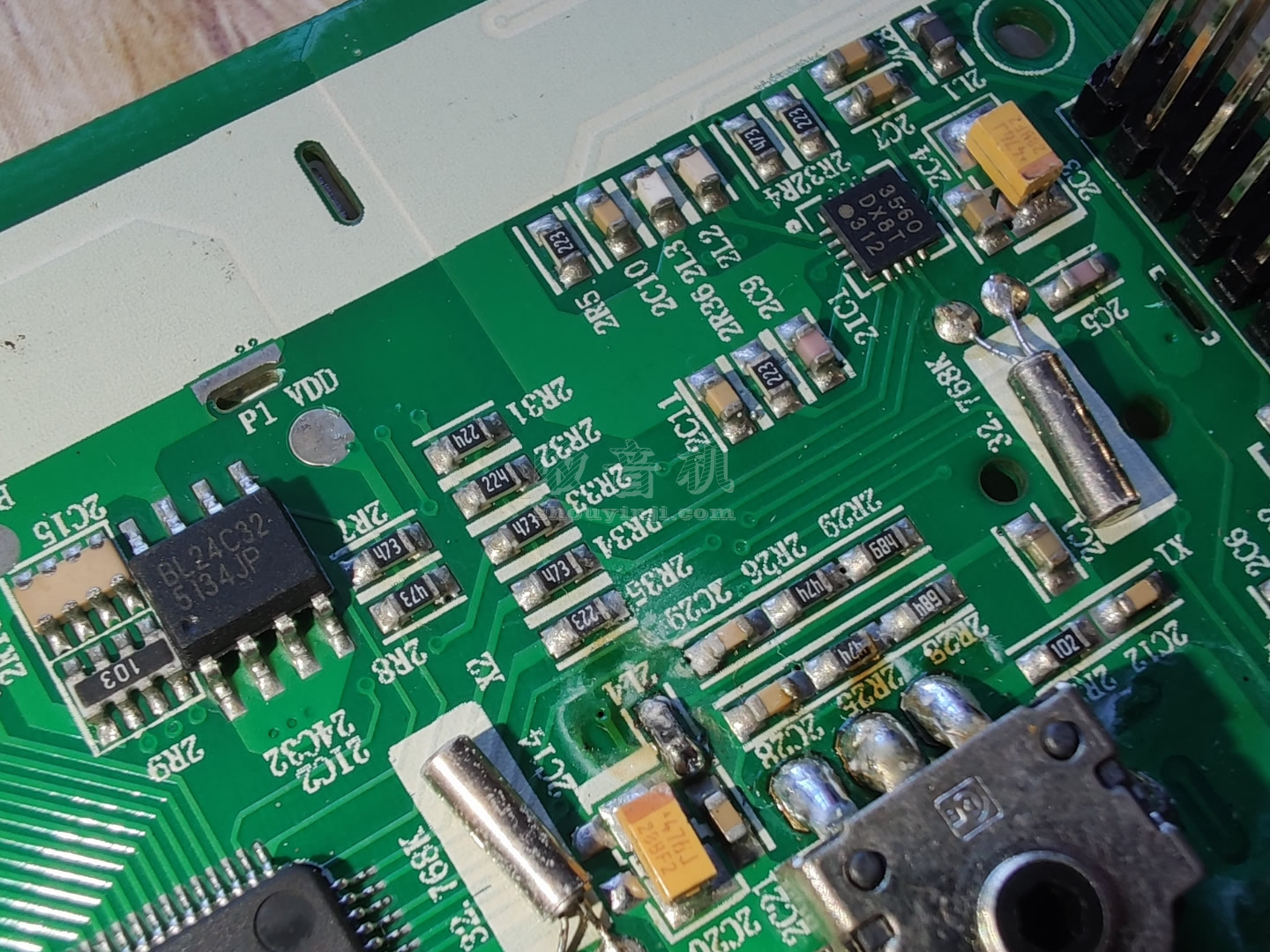

44ICZ00是LCD控制IC;BL24C32S是32KB存储器;3560是DSP芯片

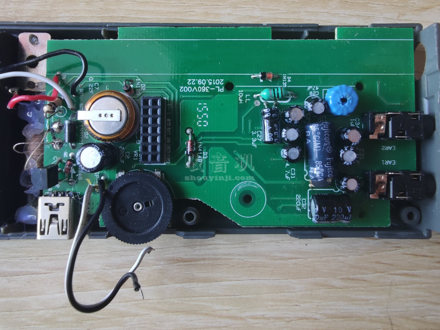

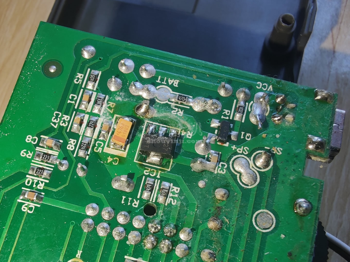

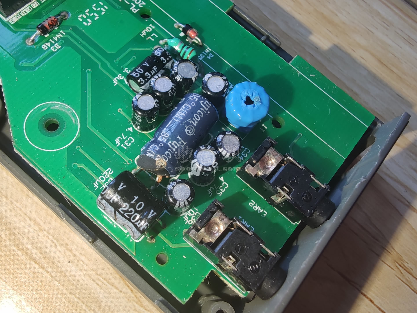

第二层PCB电板

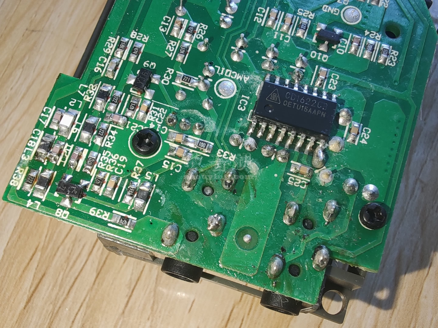

CD1622CB音频功放IC(110mW×2双通道/320mW桥式)

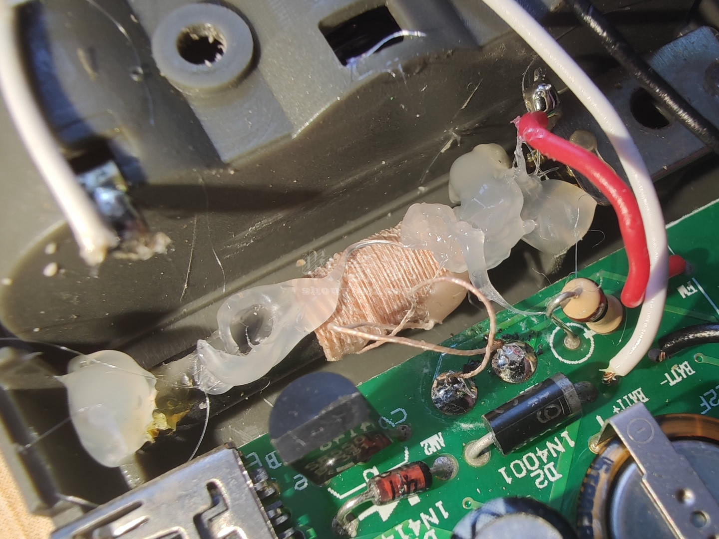

AM磁棒天线很细小,长度约5厘米,效果也不好,但设计有外接AM天线
