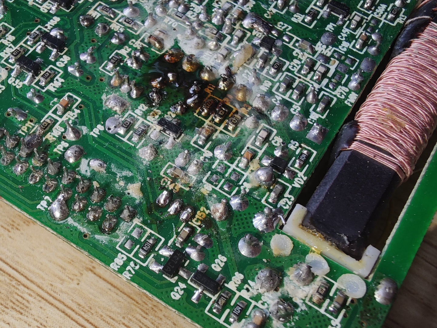

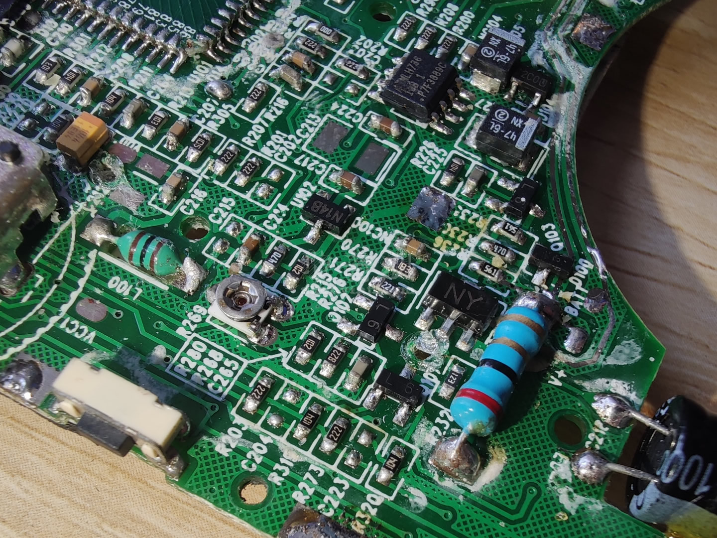

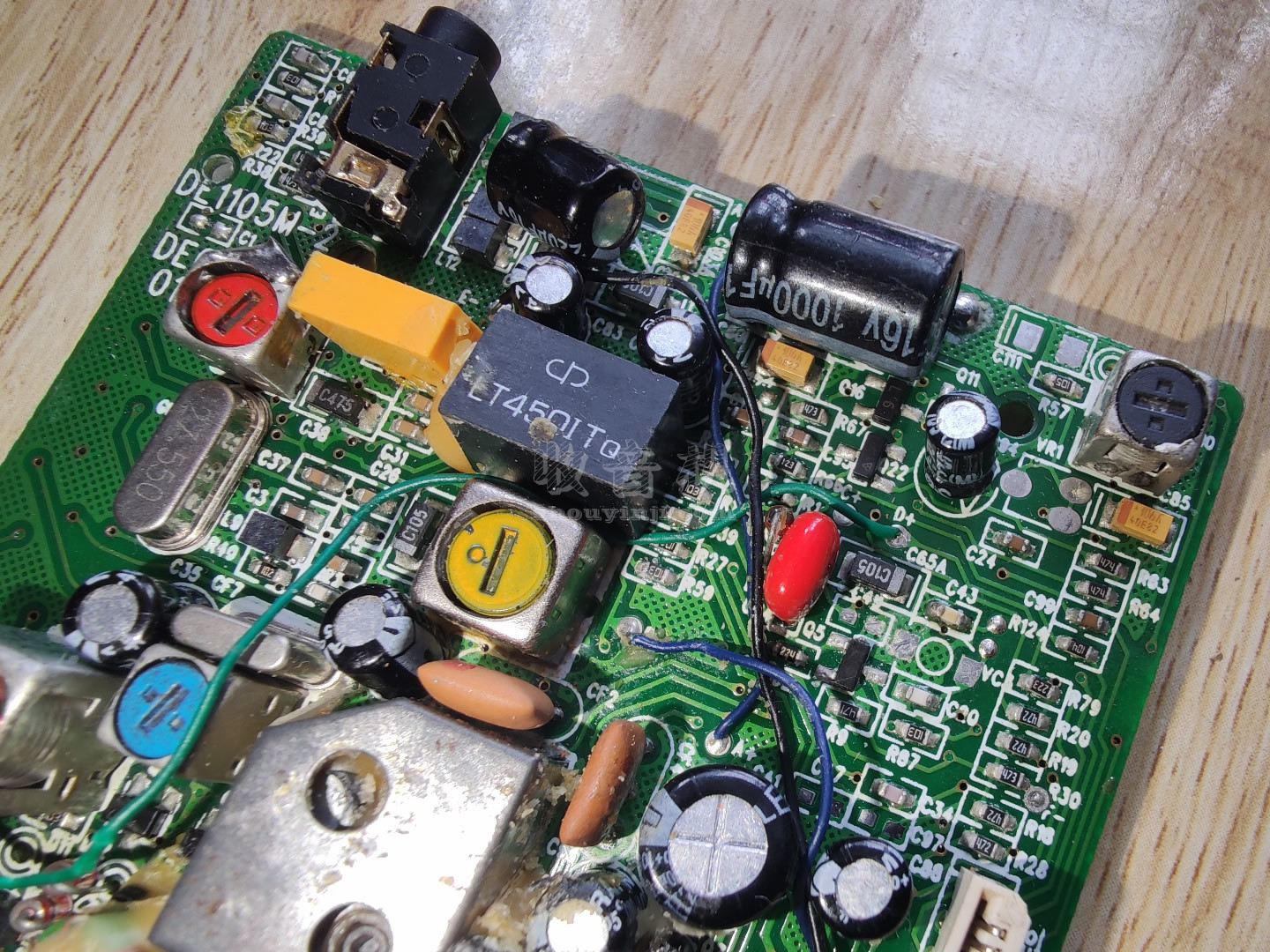

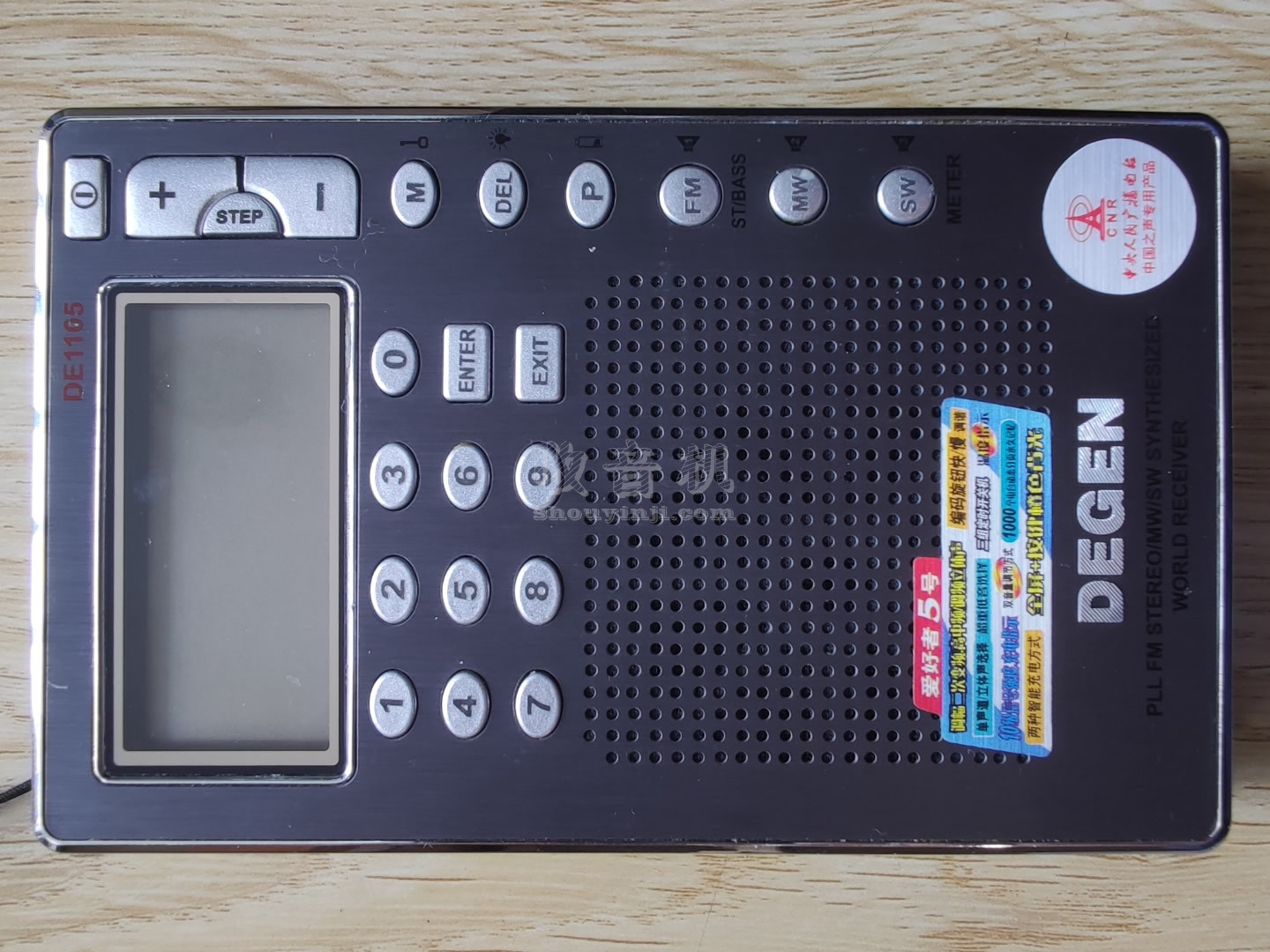

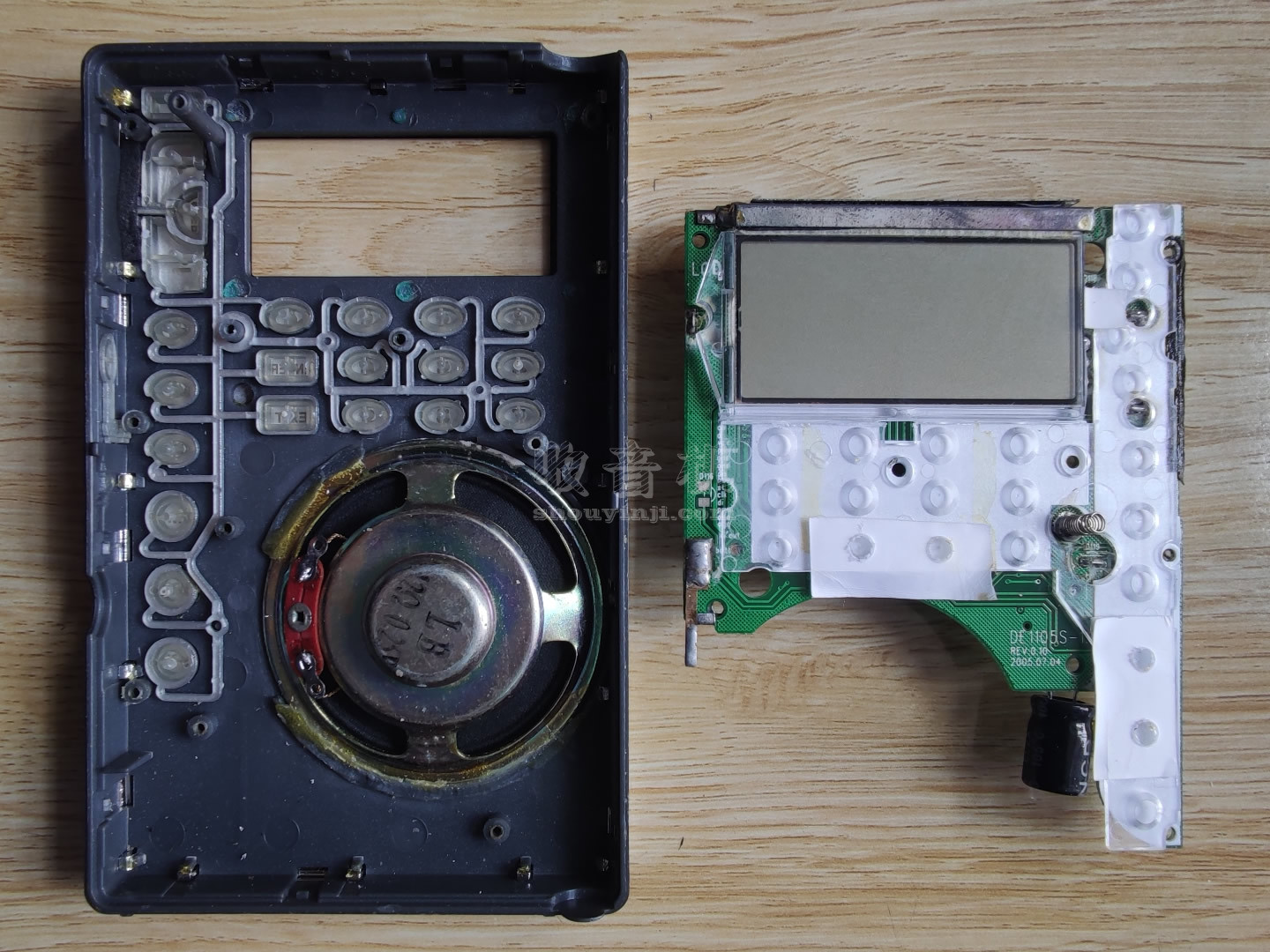

这是我在某鱼买的,外表看不出来,拆机才知道里面焊过,被坑了,不知道吃亏是不是福...

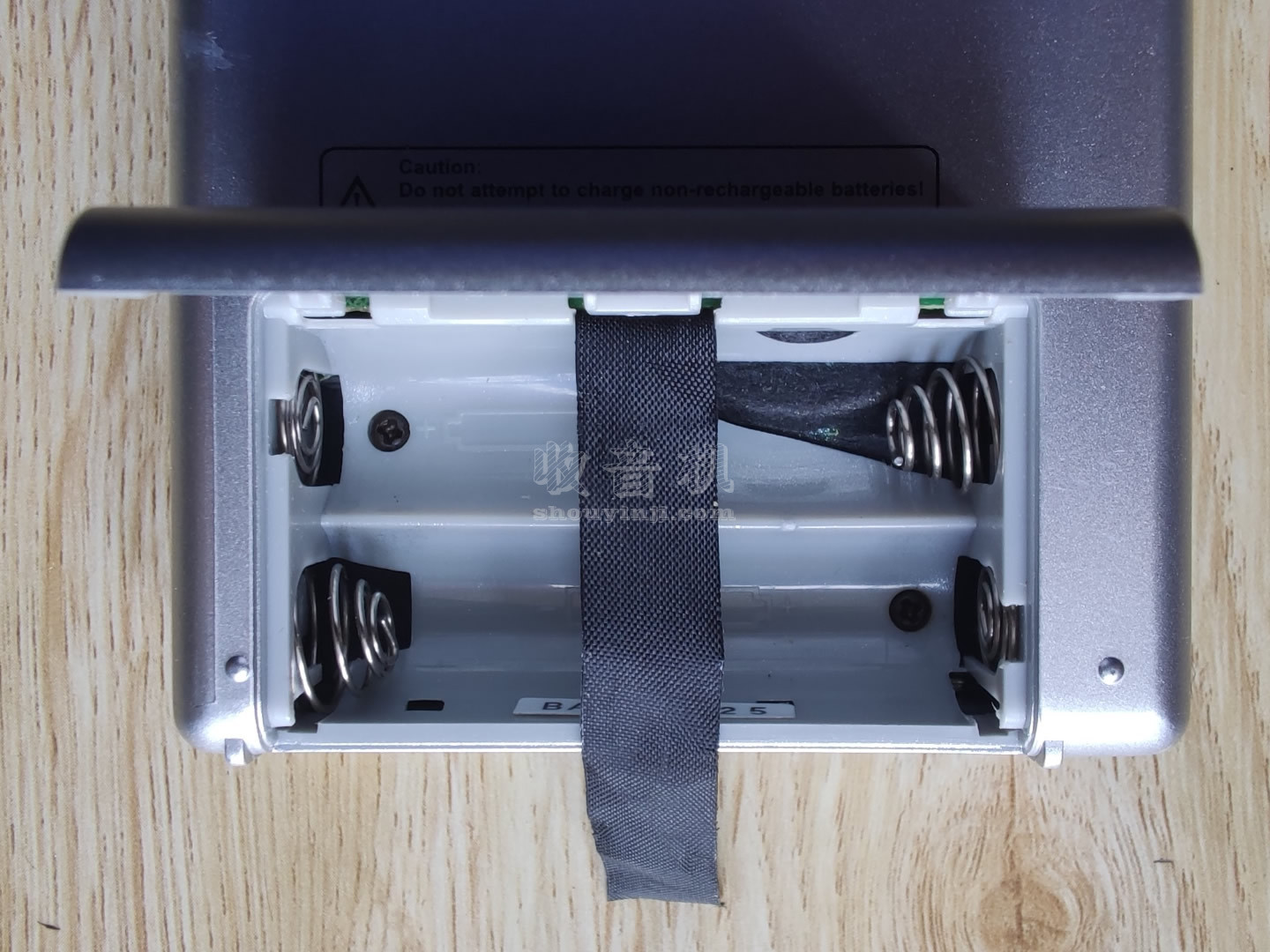

两节五号电池供电

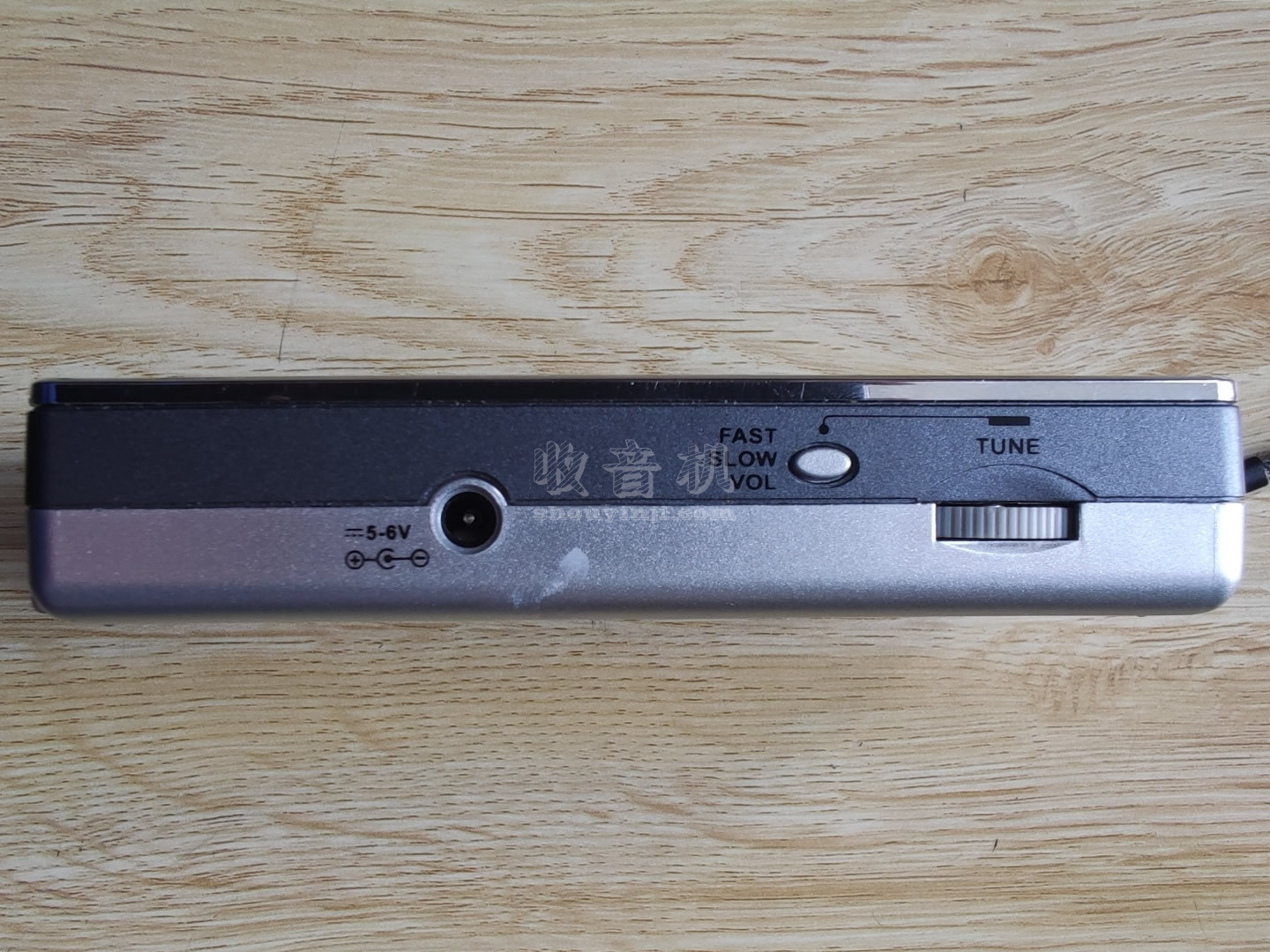

外接电源、步进调节、调谐旋钮

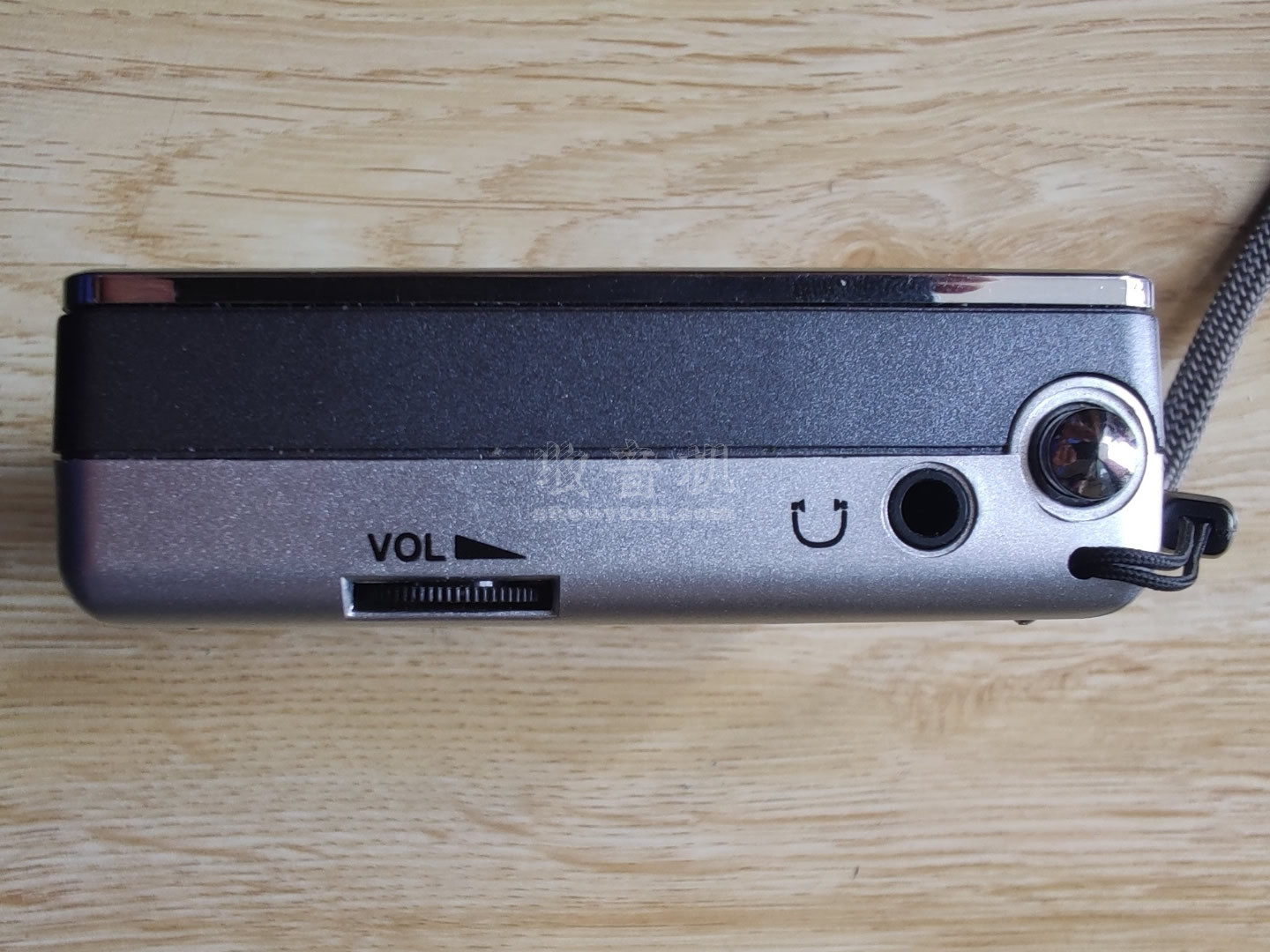

音量旋钮、耳机输出、拉杆天线

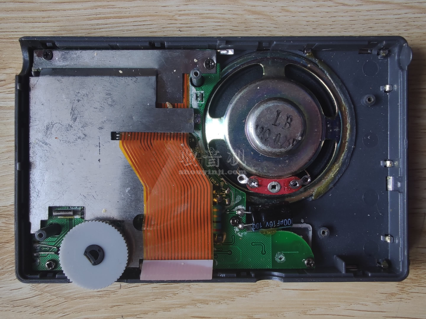

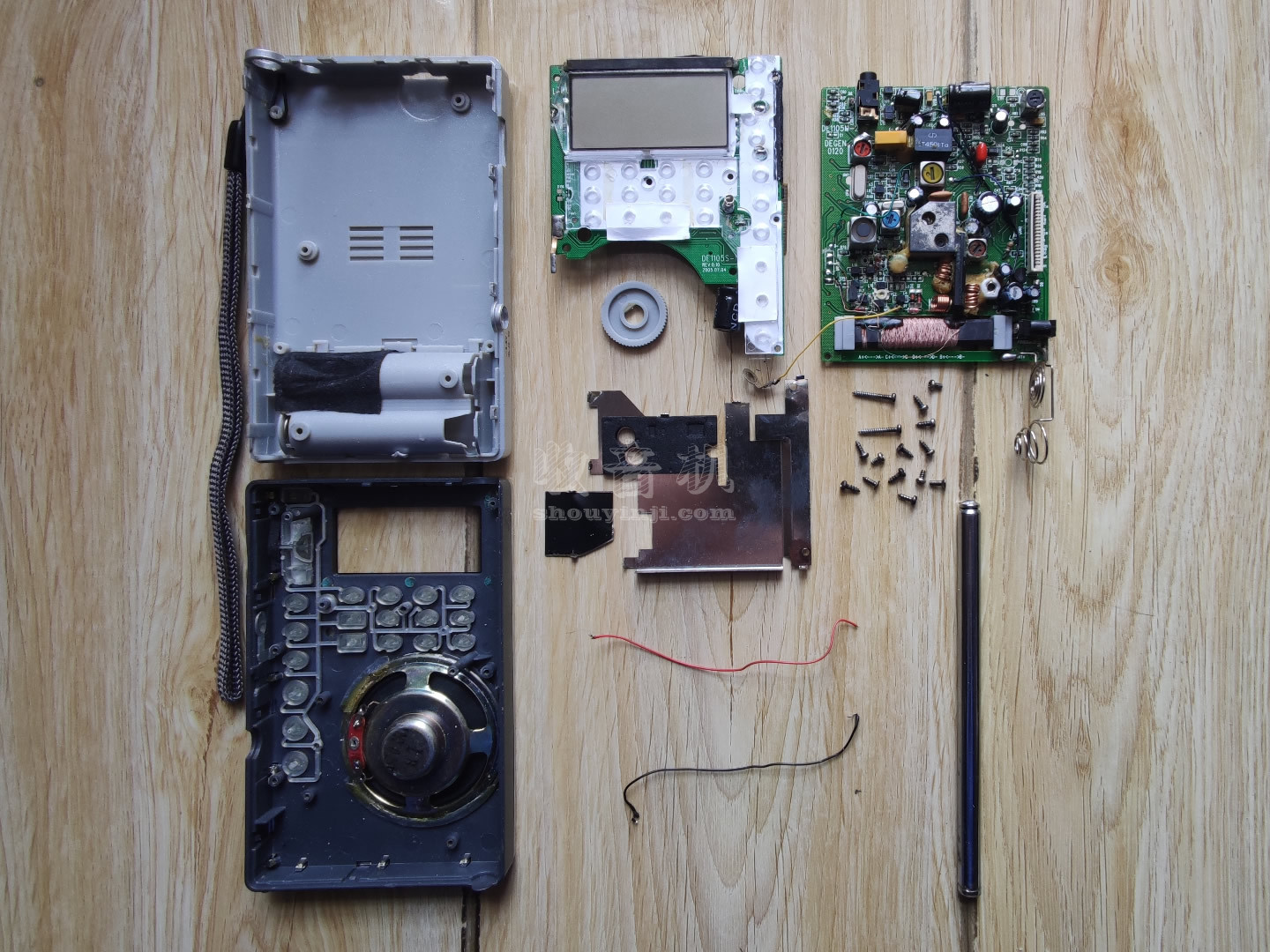

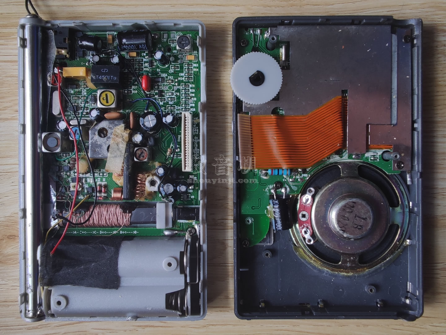

正式拆机
喇叭12Ω 0.25W

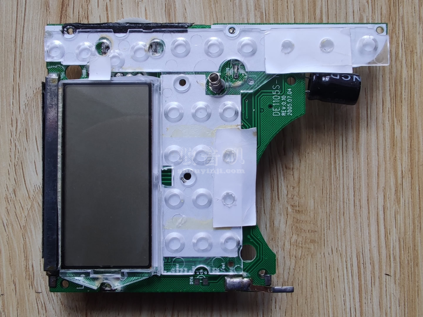

操作面板
2005年7月4日出厂,十几年了...

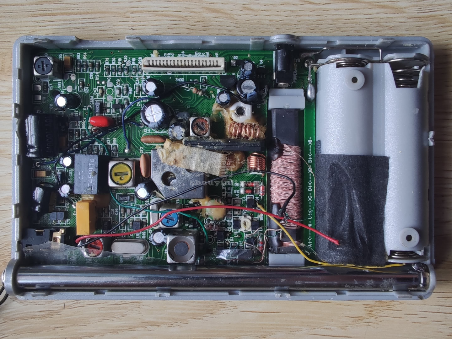

隐蔽罩已经拆除

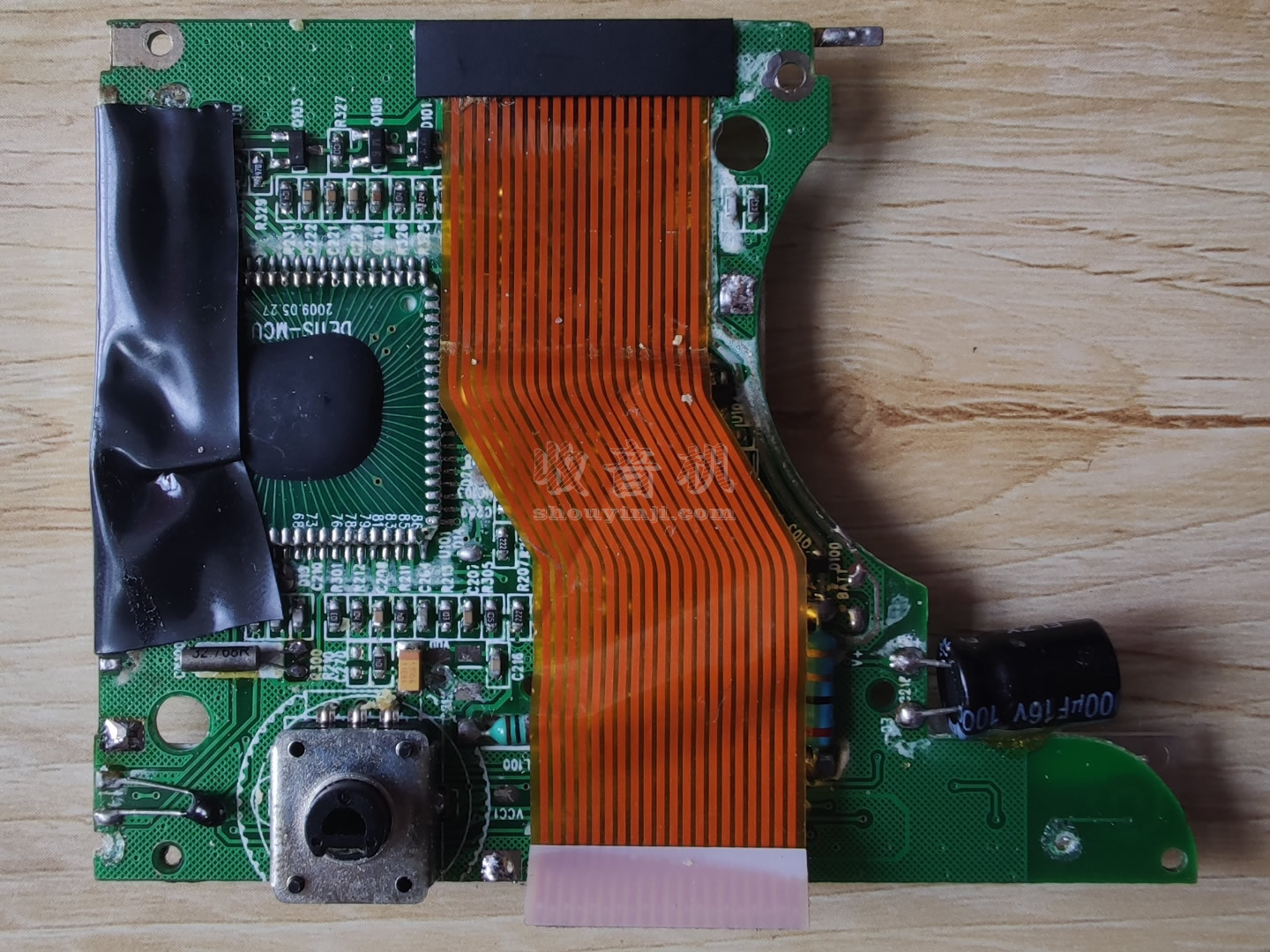

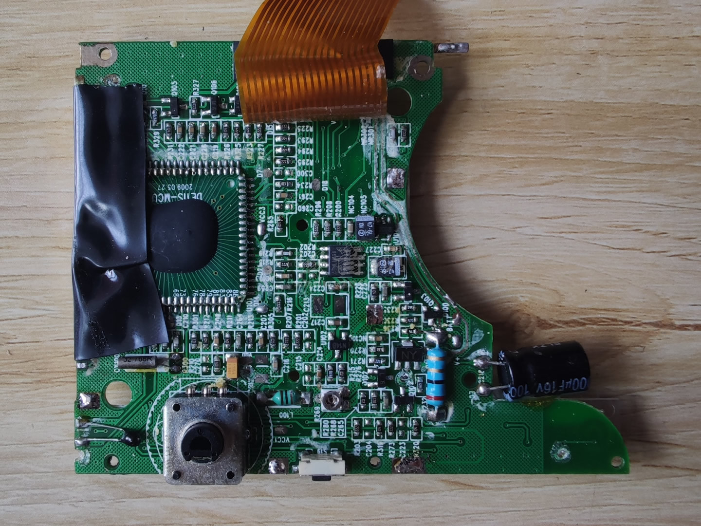

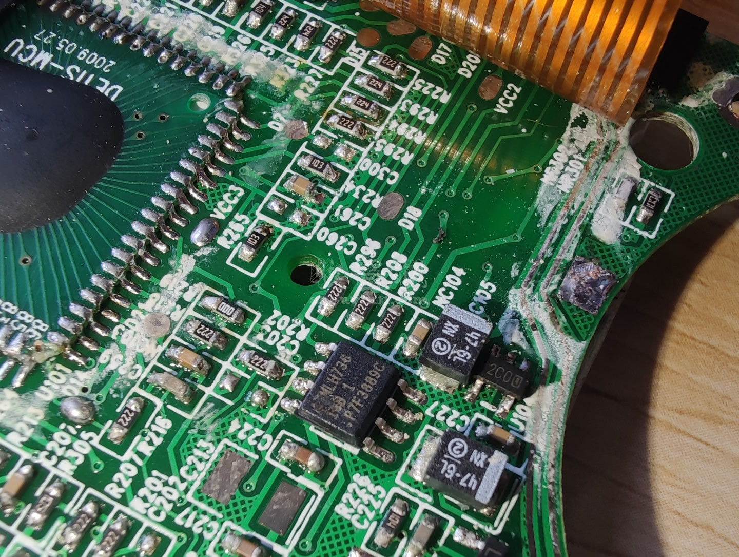

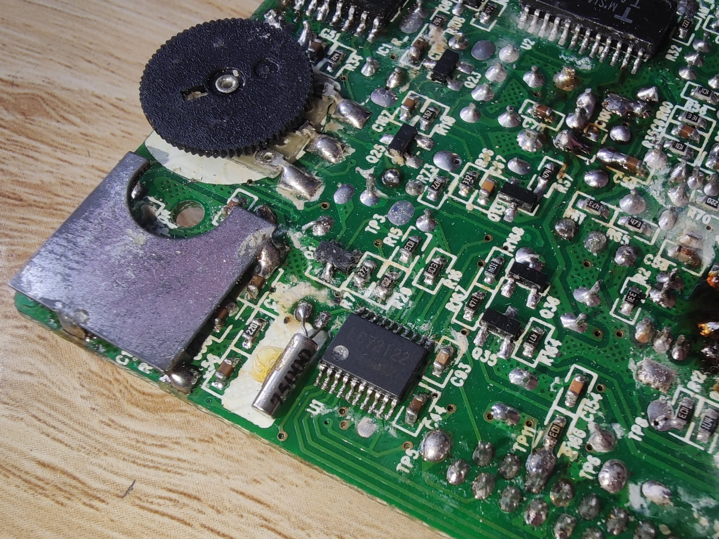

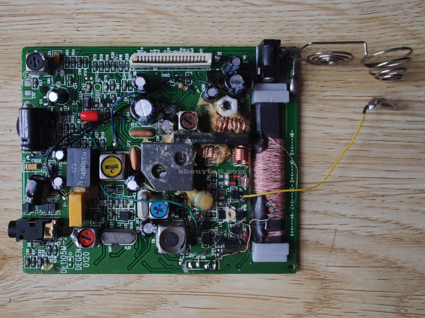

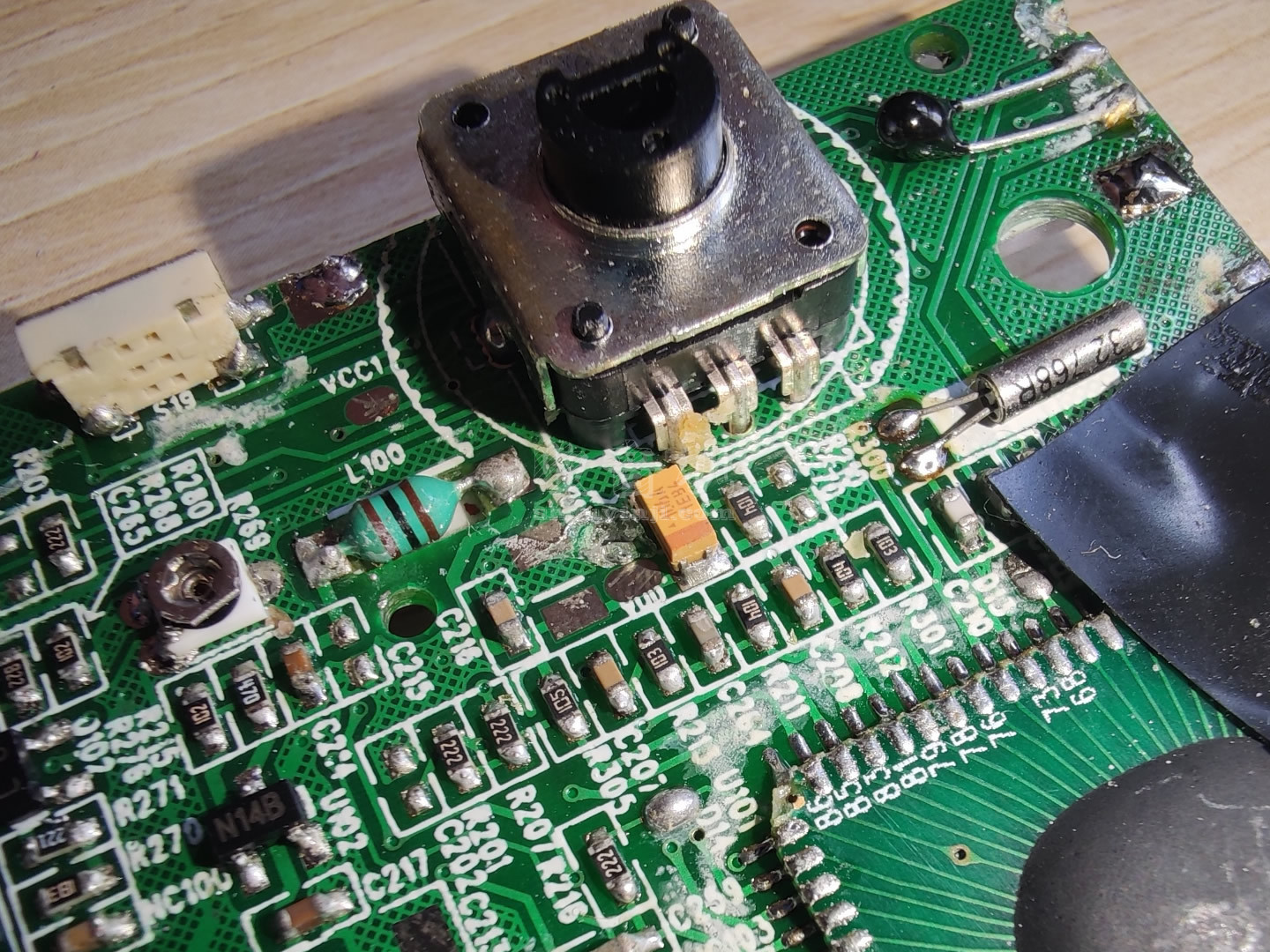

主电板

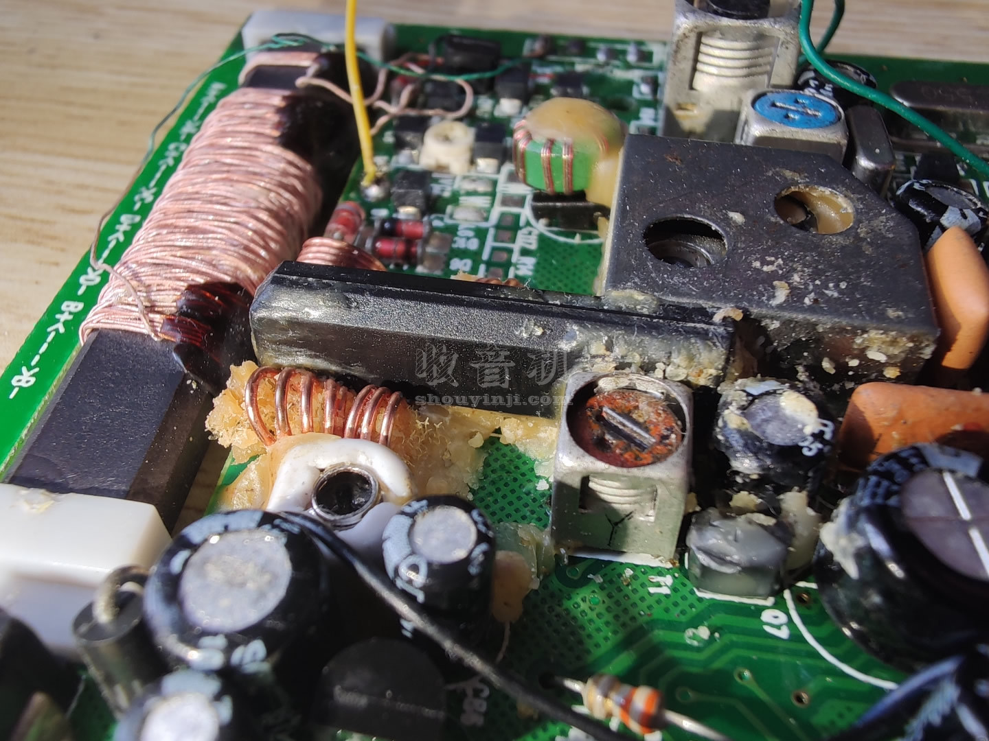

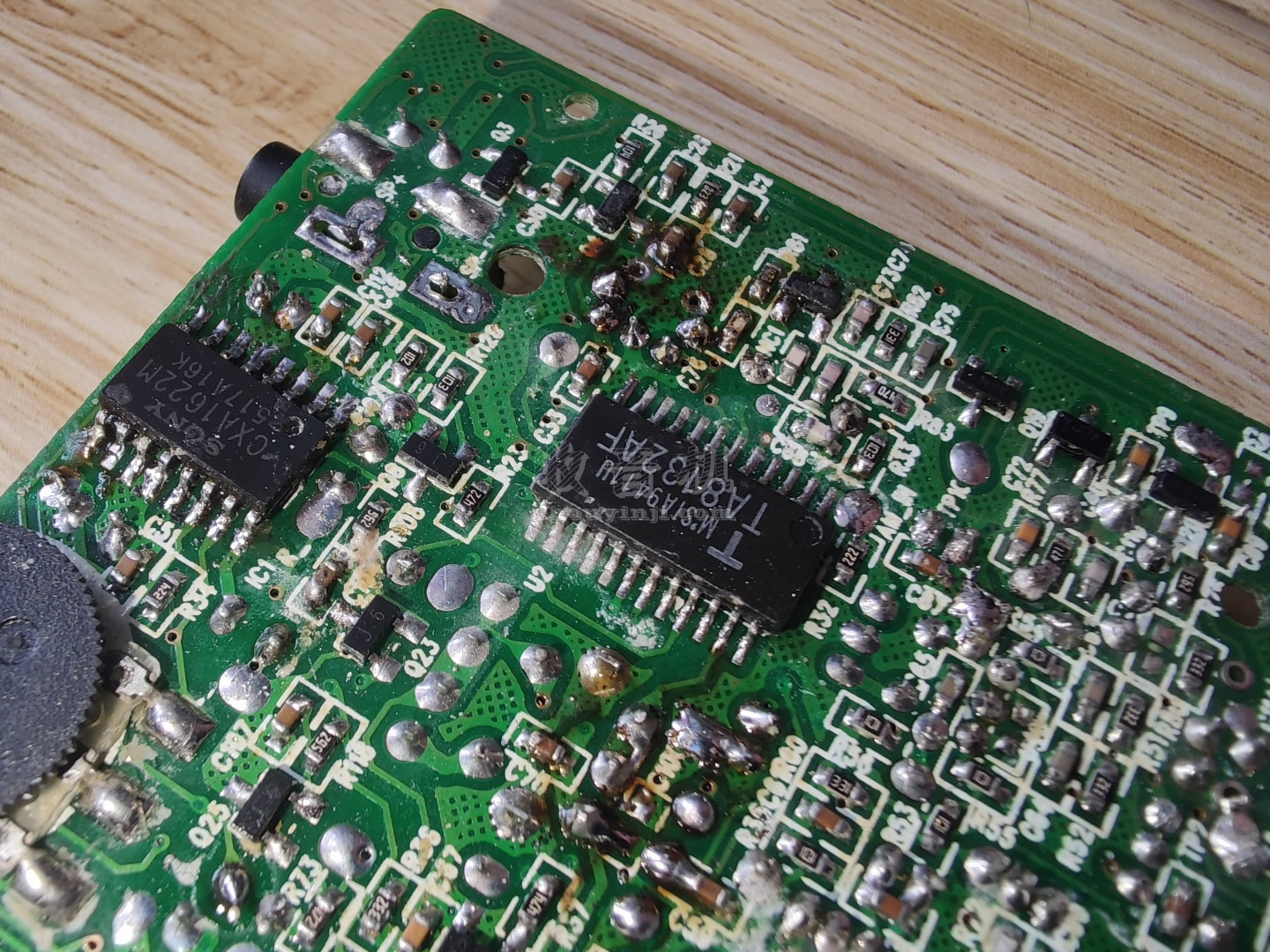

TA7358AP调频高放集成IC

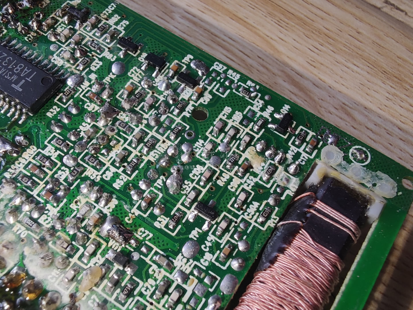

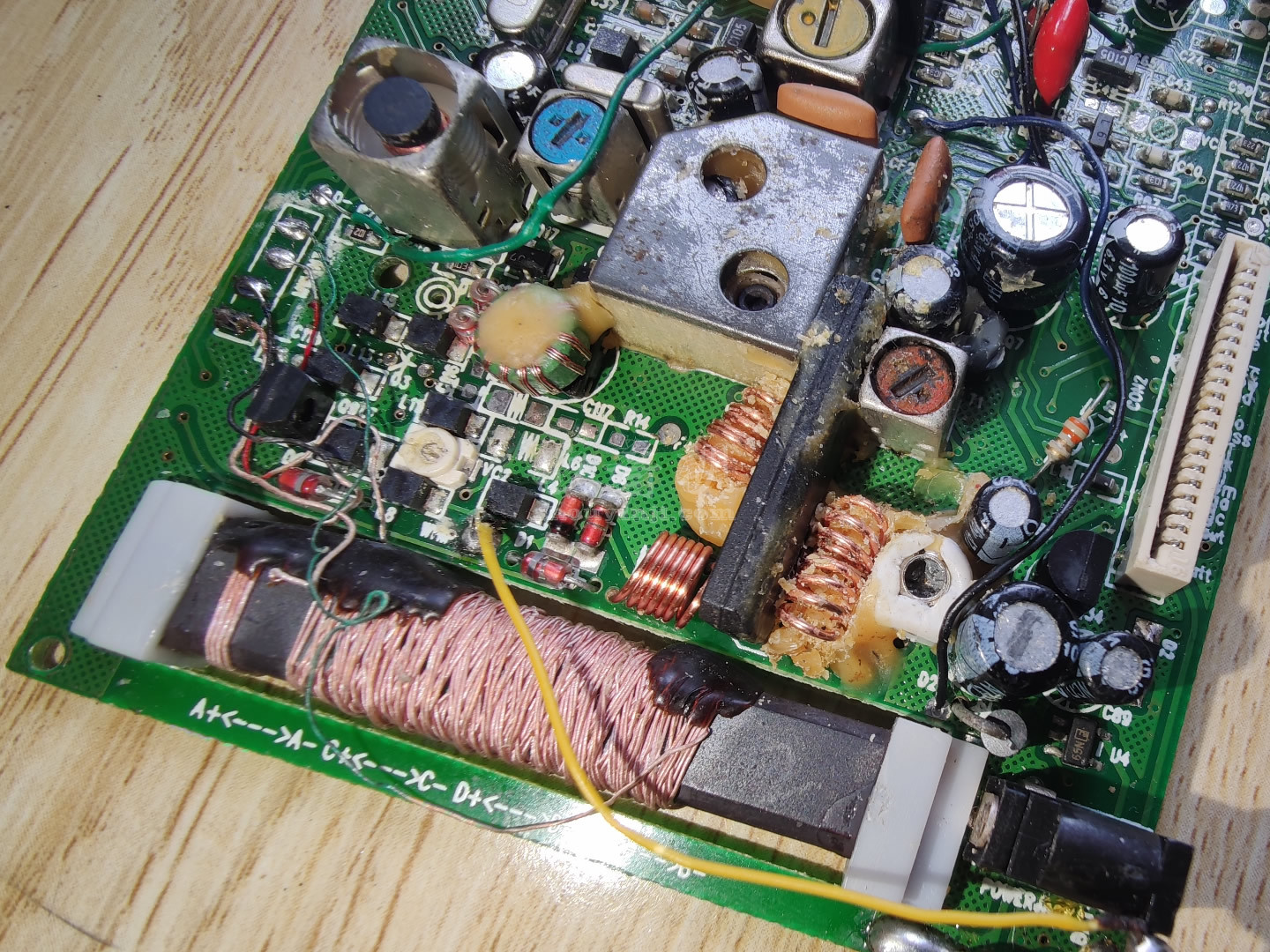

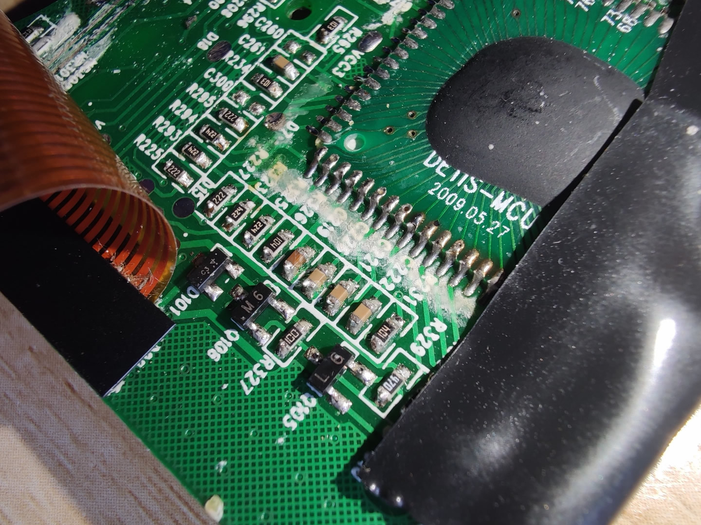

后面焊的真特么难看,放那么松香,简直无语...

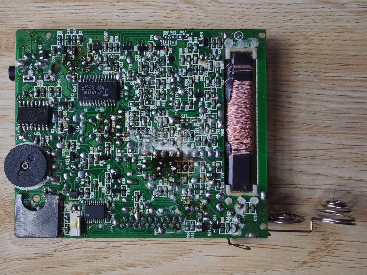

LC72122电子调谐控制IC
索尼CXA1622M立体声功率放大器/单声道BTL功率放大器;东芝TA8132AF收音专用集成电路

好多飞线

这个机器的中波天线真的是个脑残设计,把充电口挪个位置,就可以把中波天线增长1厘米,中波性能也会有提高。一个脑残细节毁掉一个本来应该不错的机器。

刚到手一台,手痒准备拆开看一看,这下更要拆开了,看看是否修过。
