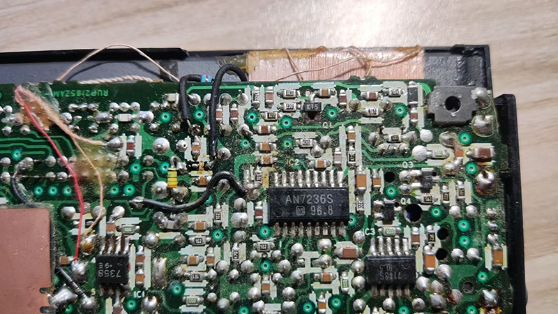

    近日,收到一台松下B10袖珍收音机,外观尚可以,调幅收台灵敏度高,很好。但是发现调频灵敏度非常低,比我的索尼sw20低太多! 感觉有故障。

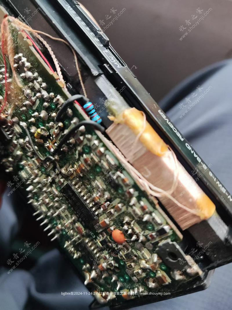

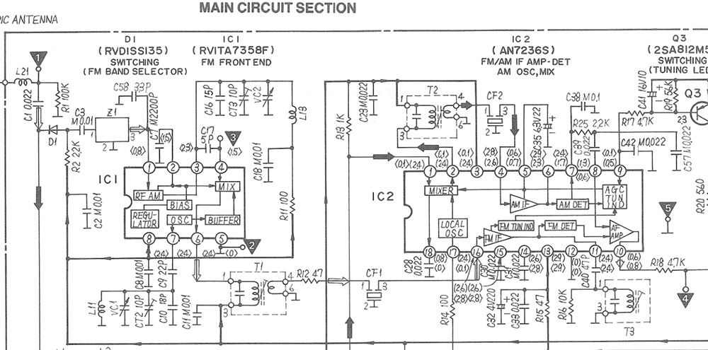

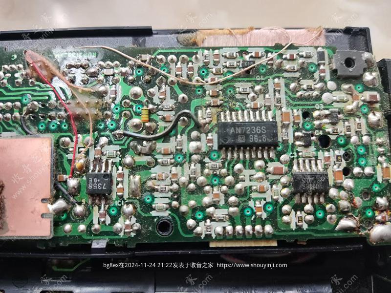

    开盖用螺丝刀触碰天线输入端,灵敏度低,当触碰到D1二极管P端时,灵敏度大增!再触碰D1二极管N端时灵敏度很低!至此说明此信号开关管工作不正常。此二极管作用是切换天线输入的信号到短波还是到调频波段。 这种情况说明二极管不是损坏就是没有电压加到P端不导通,进而调频输入信号不能通过此管进入后端,信号被切断。用表测试二极管pn结正常。切换到调频波段,测试D1的P端无电压,说明此时它没有导通,阻止了调频信号,灵敏度低的问题找到了。为啥没有电压输过来呢?测试与之相连的电压输入限流电阻R2输入端2v正常,输出端无电压。该电阻阻值22k欧姆,检测该电阻发现已经开路,更换后问题解决,D1导通,电压大约0.5V,调频信号正常了。问题解决。由于没有相应贴片电阻,用普通金属膜电阻更换,由于个头很大,如图引线外接了。对比索尼sw20调频灵敏度,略高。
