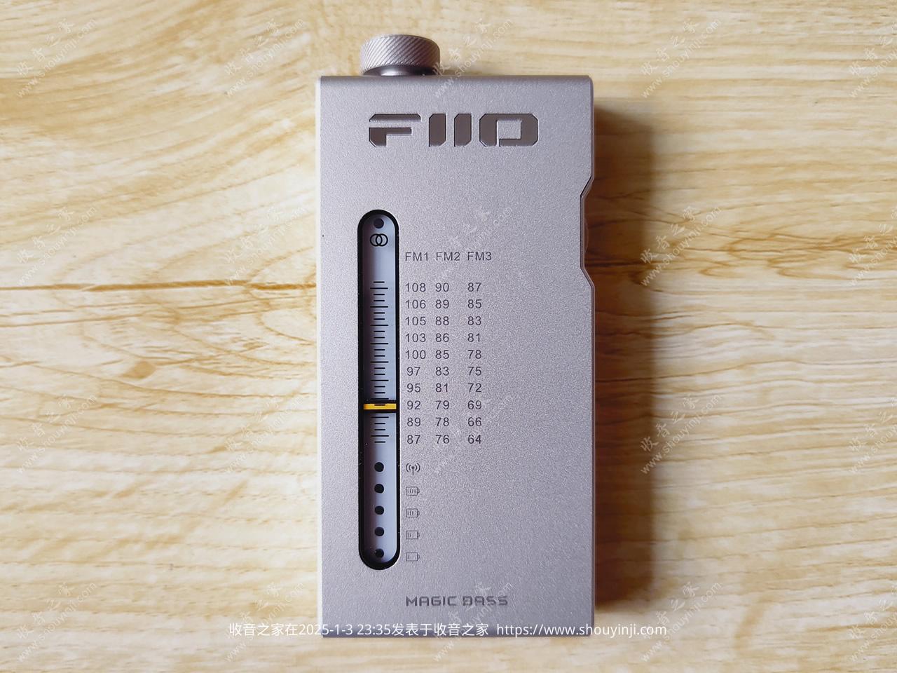

RR11为单FM收音机,三段频率选择,分别87MHz~108MHz(国内频段);分别76MHz~90MHz(日本频段);分别64MHz~87MHz(国内校园频段);AMP音频模式;二段BASS重低音调节,内置锂电池,type-c接口充电。

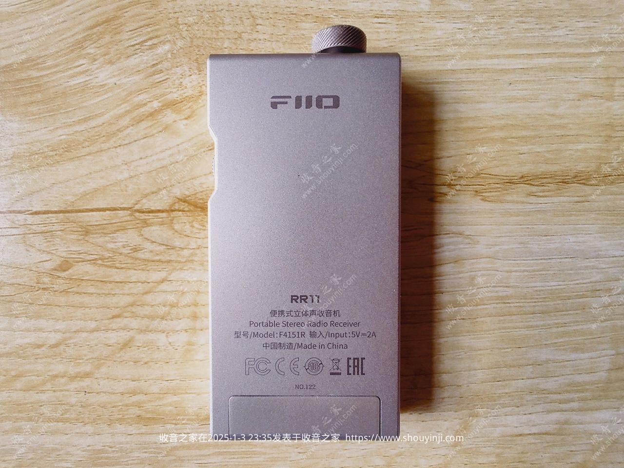

整体手感极佳,RR11前后铝合金外框,左右两侧与充电座盖板为塑料,材质不同导致有色差。
指针式窗口,带有电量指示灯,信号指示灯和立体声指示灯

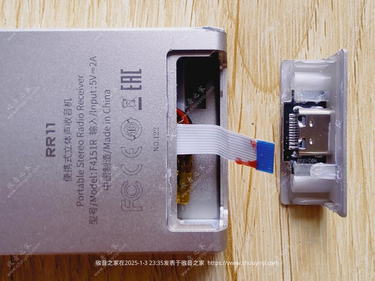

标识型号:F4151R,充电5V 2A

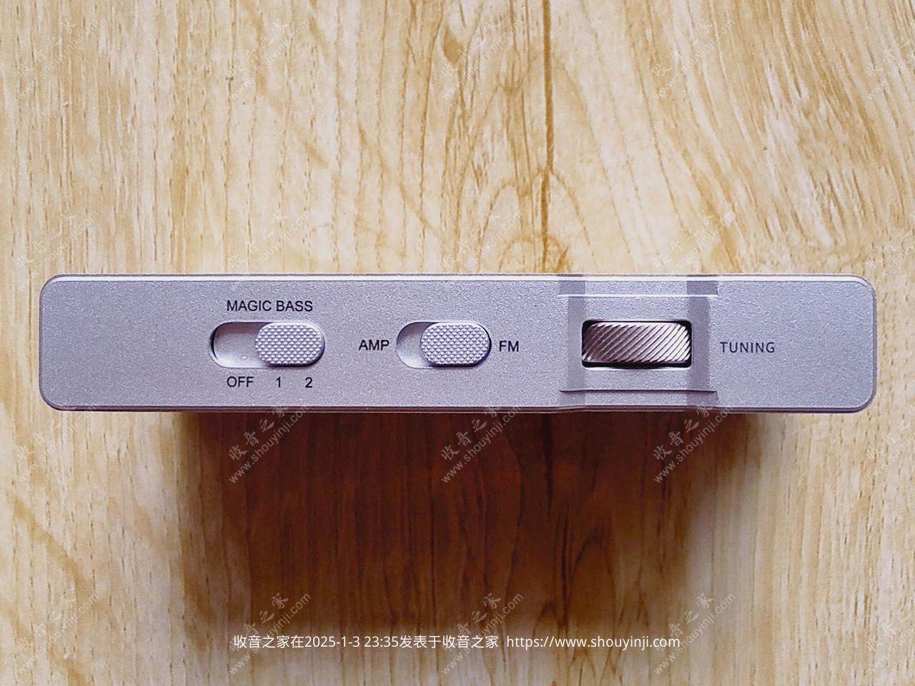

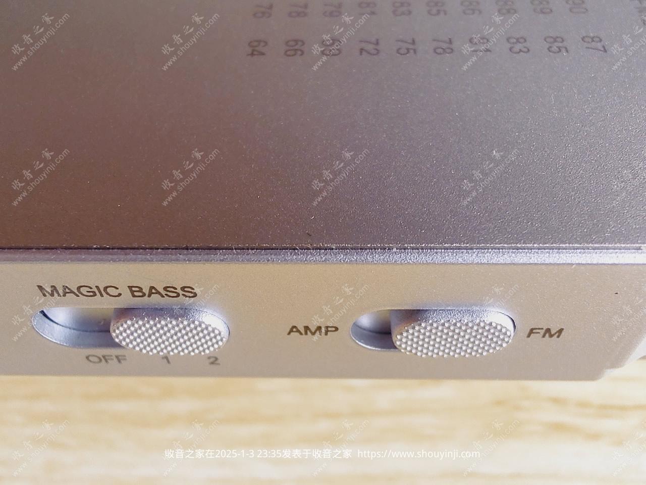

BASS二段重低音、AMP音频/FM调频、调谐旋钮

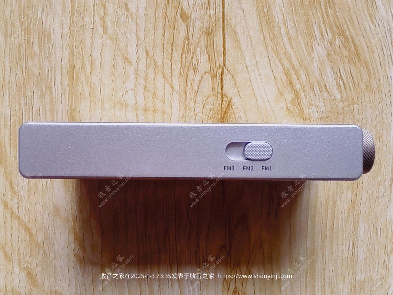

FM3/FM2/FM1

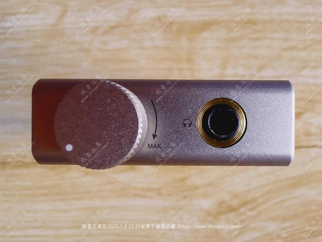

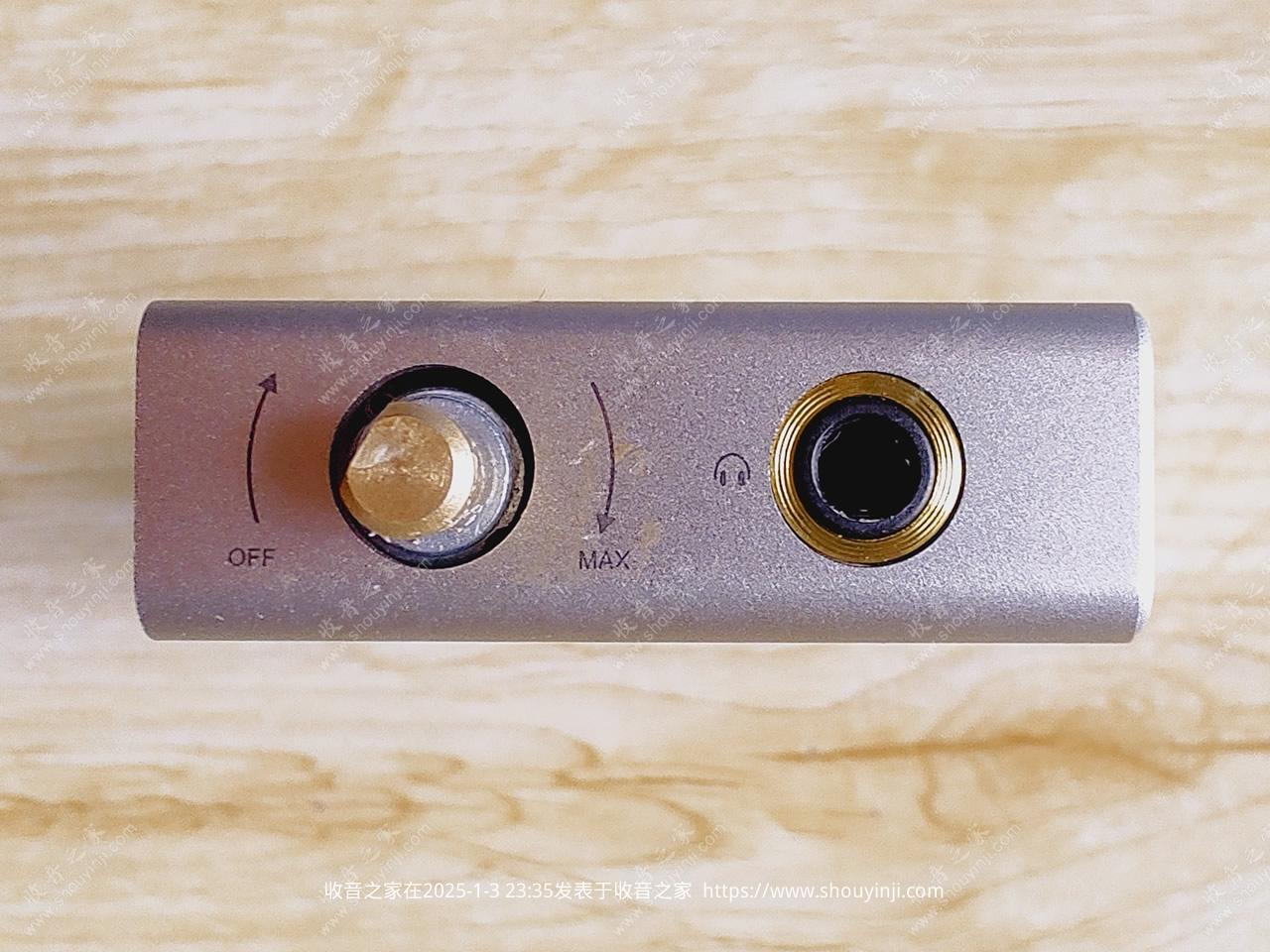

开关/音量旋钮、3.5mm耳机输出

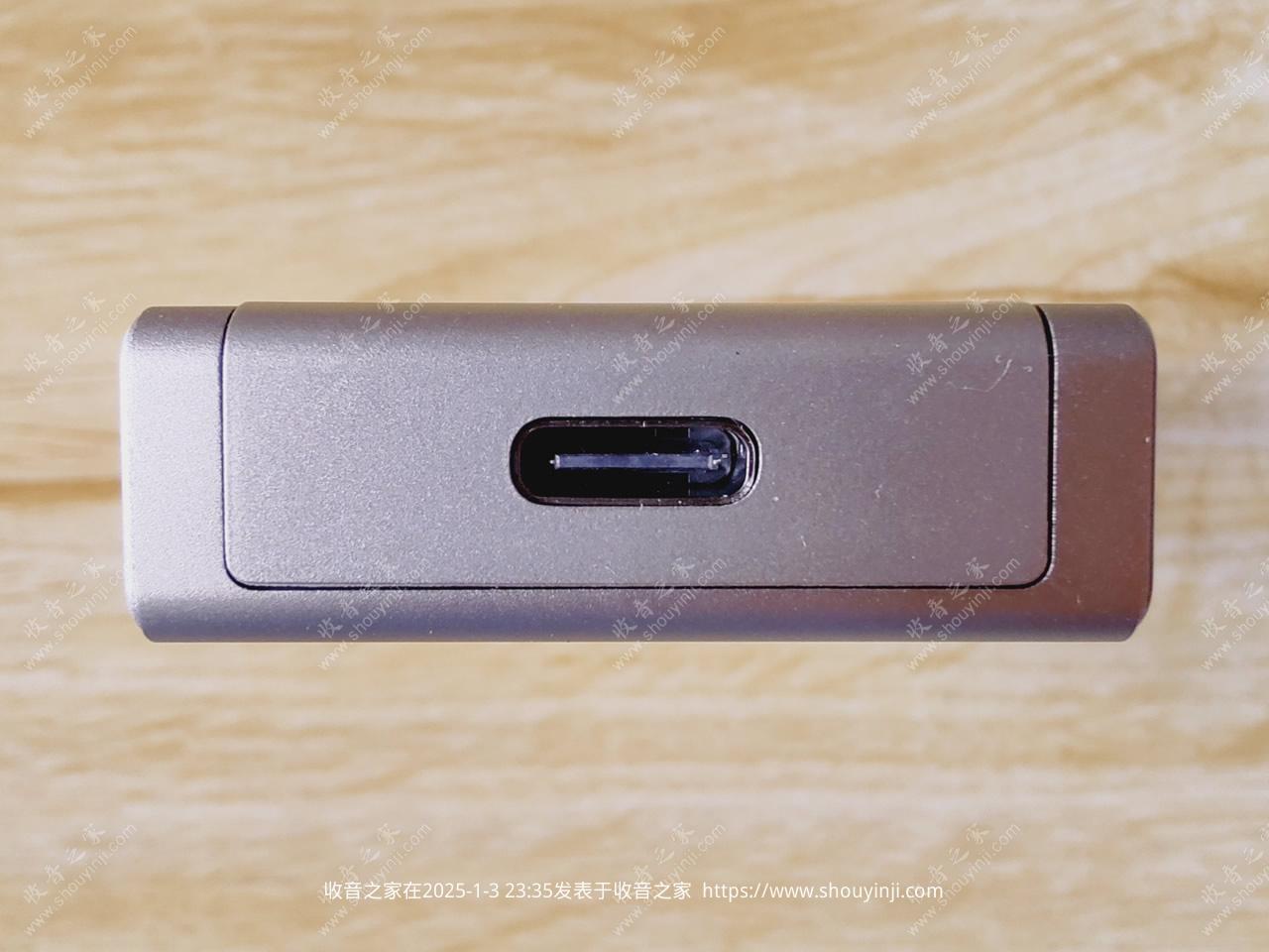

type-c接口充电

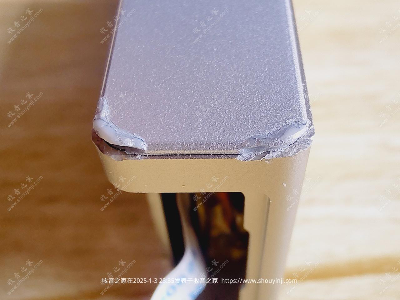

因为是内测机,可能没有那么完美,金属边与塑料边没有完全在同一平面

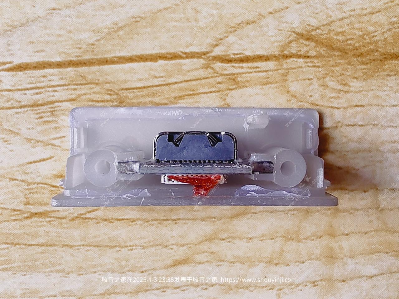

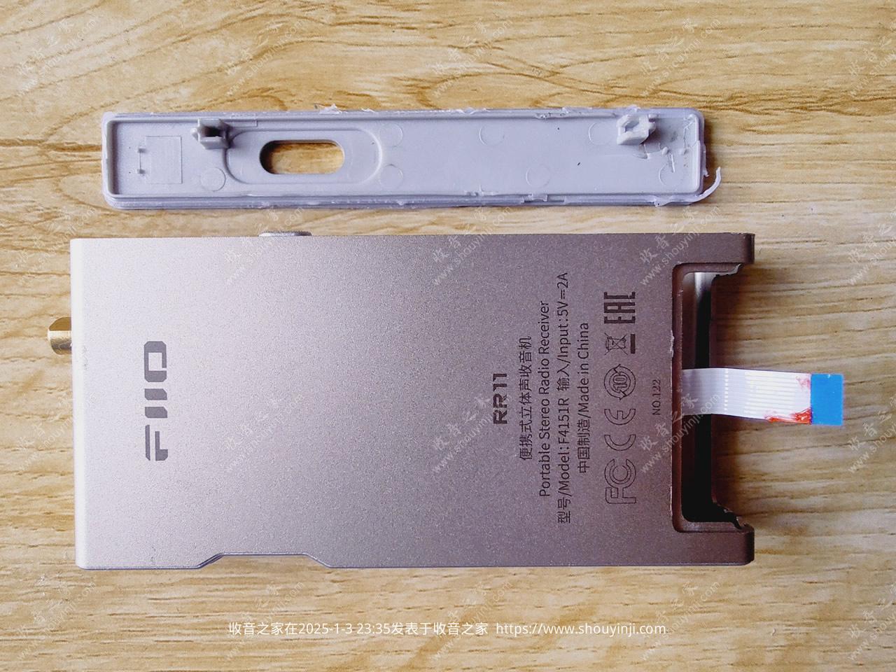

撬开了塑料充电部分,胶粘的

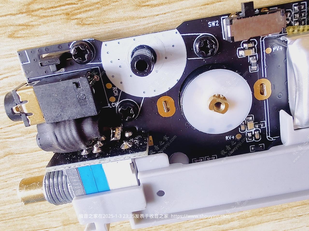

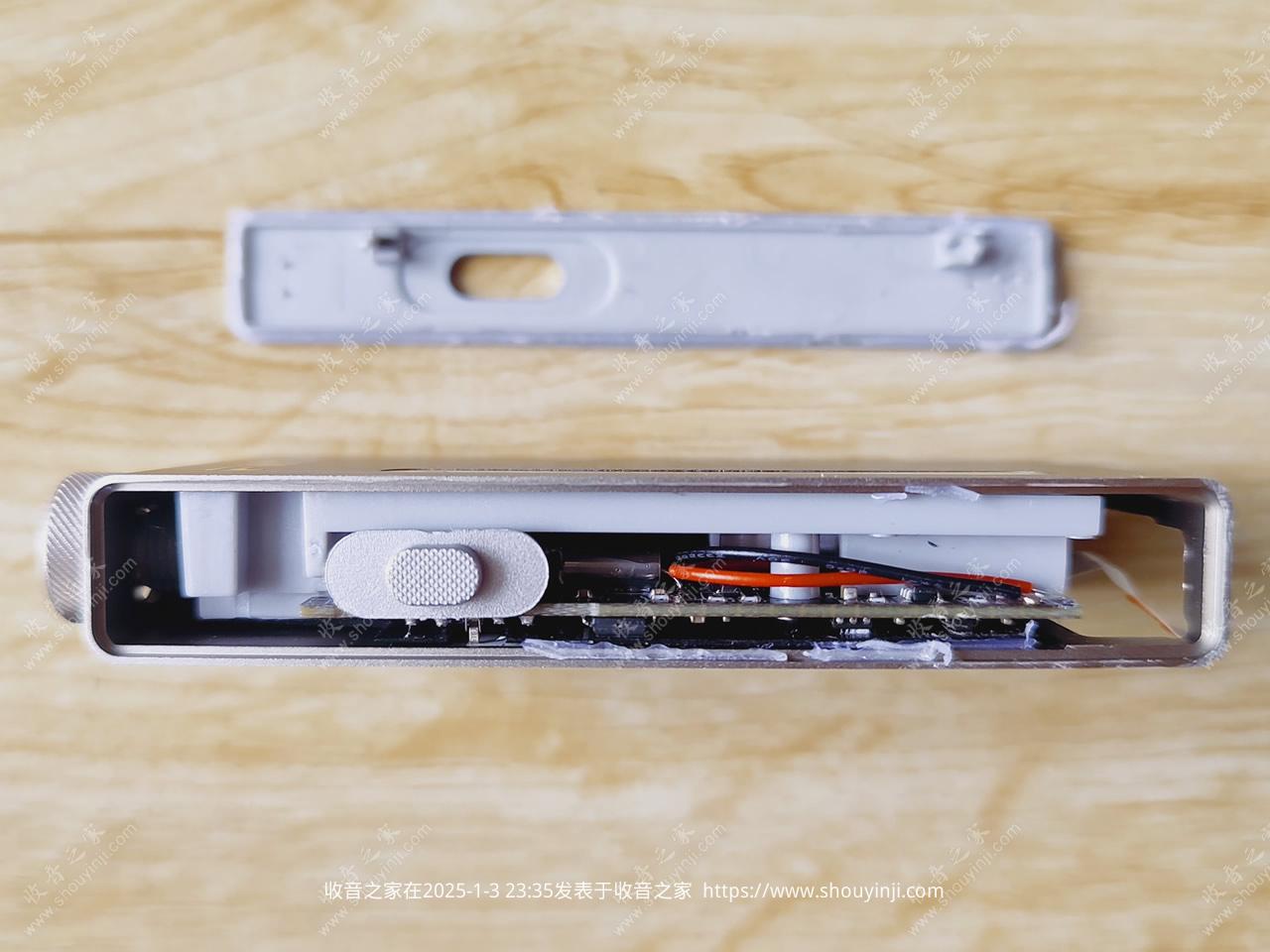

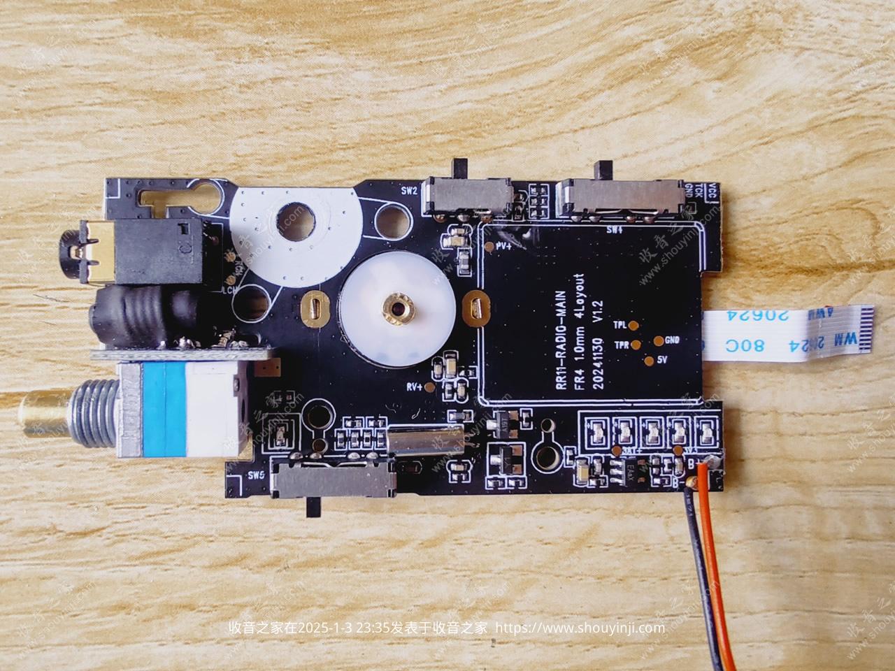

机子里面的PCB电板与两侧塑料部分用胶固定的,撬不下来

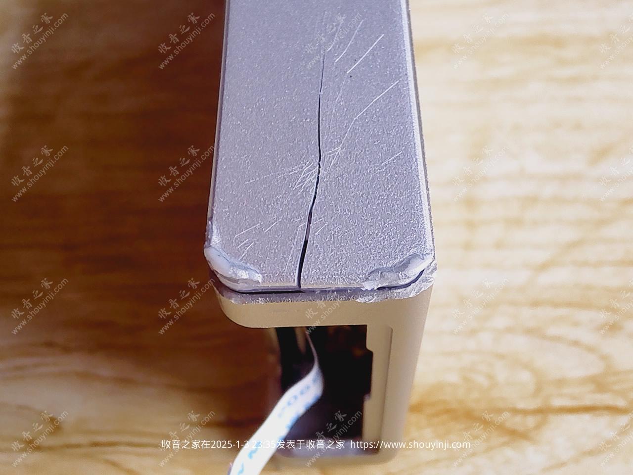

从里面用工具顶着敲下来的,侧边塑料裂开了
粘合处胶水满涂,看得出固定的很牢靠

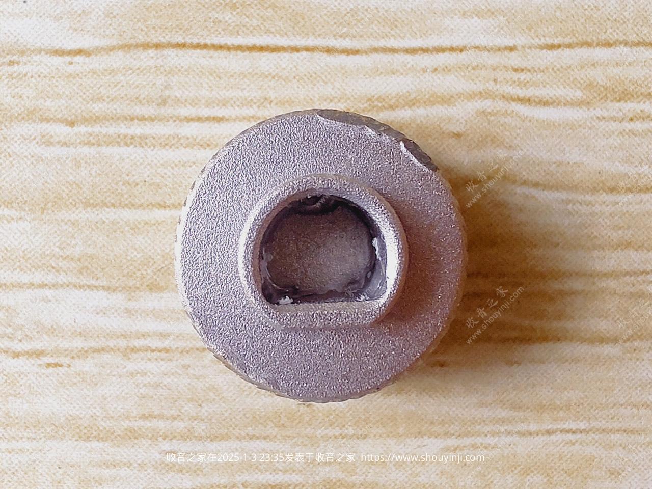

撬下了金属调节旋钮
金属旋钮

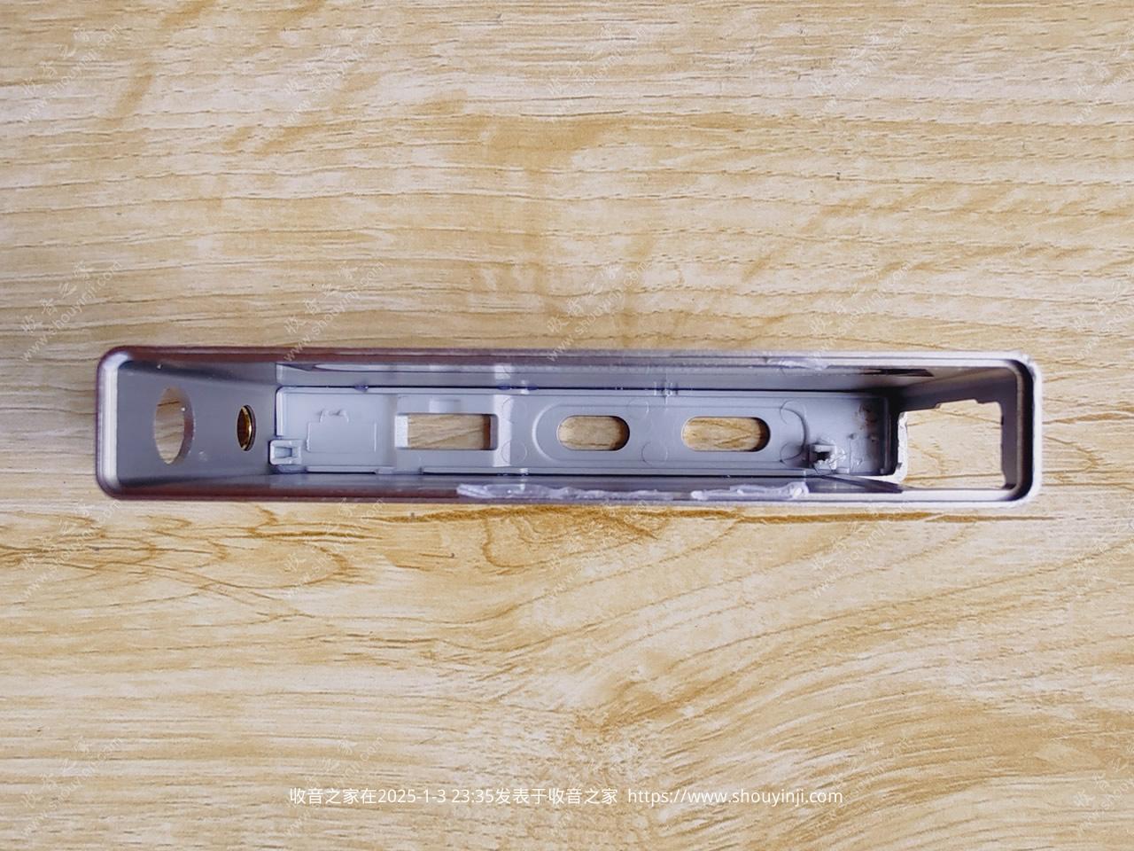

胶粘的type-c充电座,按设计应该是两颗螺丝固定的。
拆下机板的空机壳

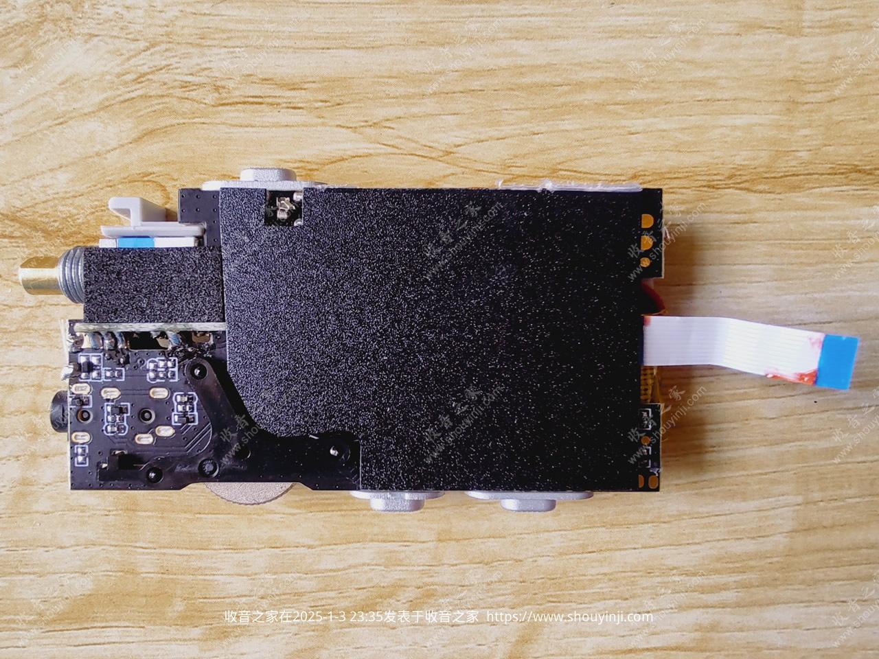

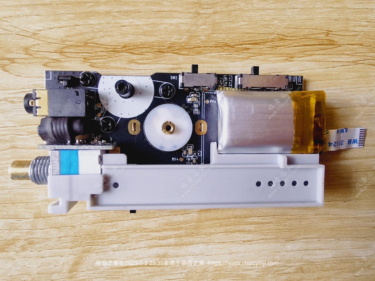

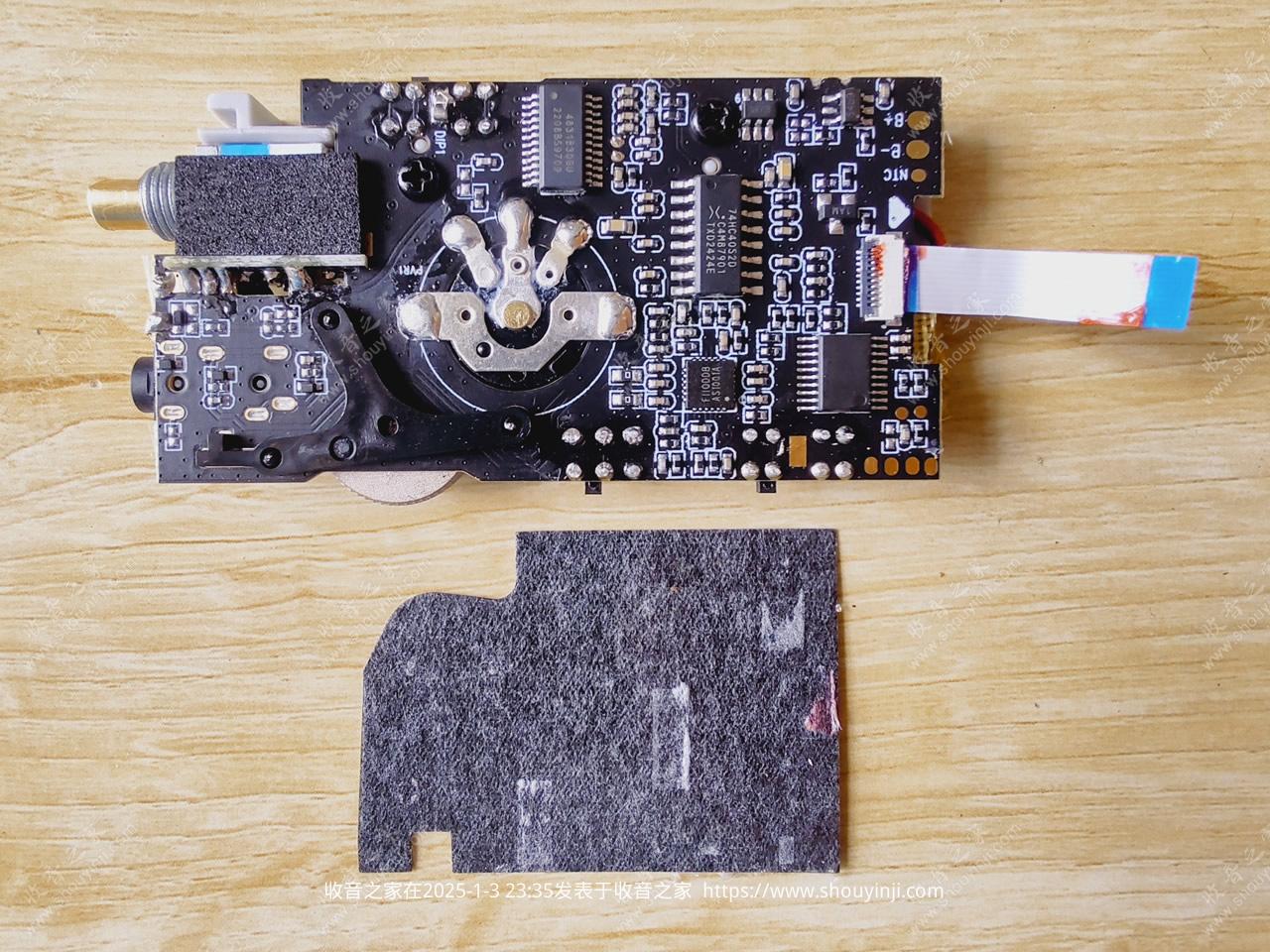

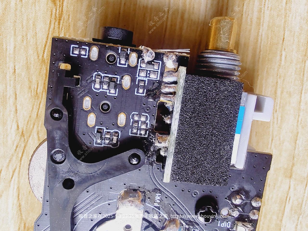

PCB电板上覆盖了一层黑色胶板

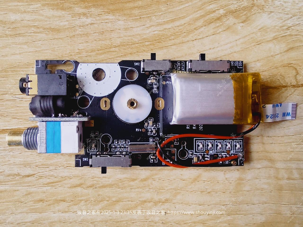

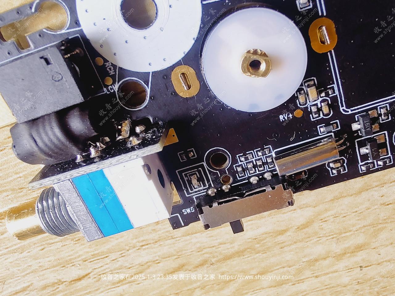

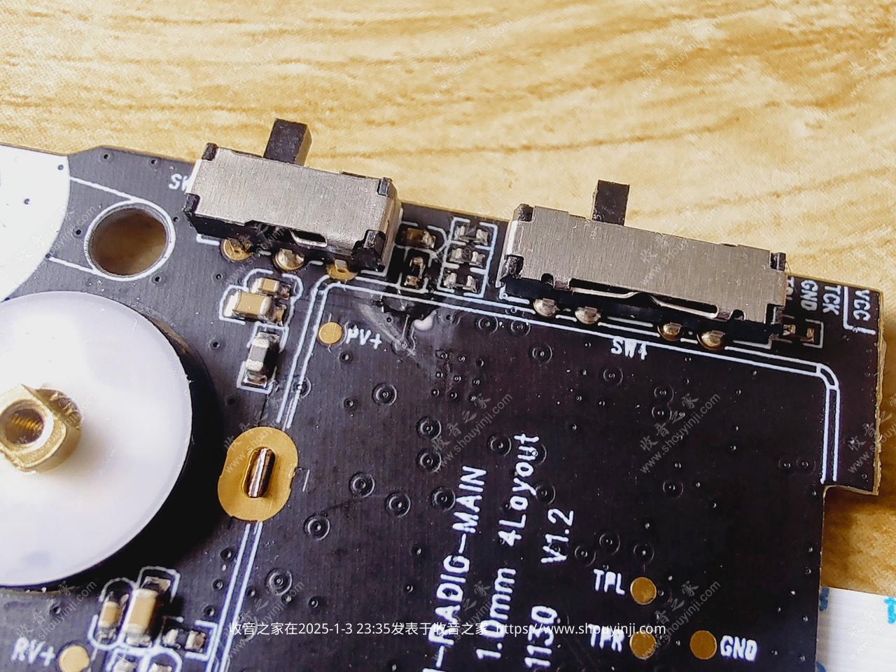

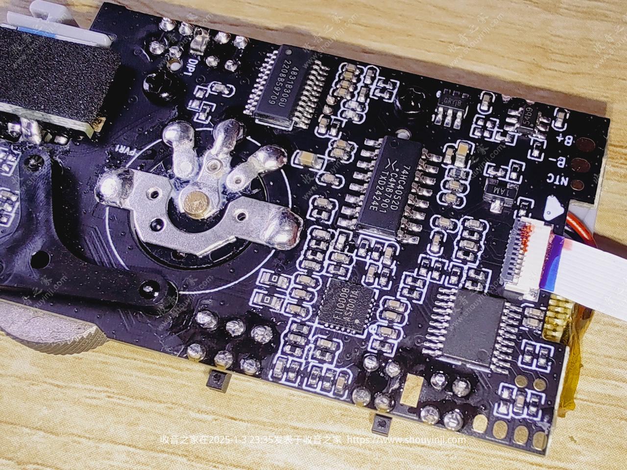

撤下黑色胶板,板子上四颗IC,其中一个的型号被抹去了
Si4831集成了从天线输入到音频输出的全部接收器功能。支持64 MHz~109 MHz;工作电压2V~3.6V,电流21mA
74HC4052D逻辑开关集成电路
FIIODDB AS1001A应该是飞傲定制芯片

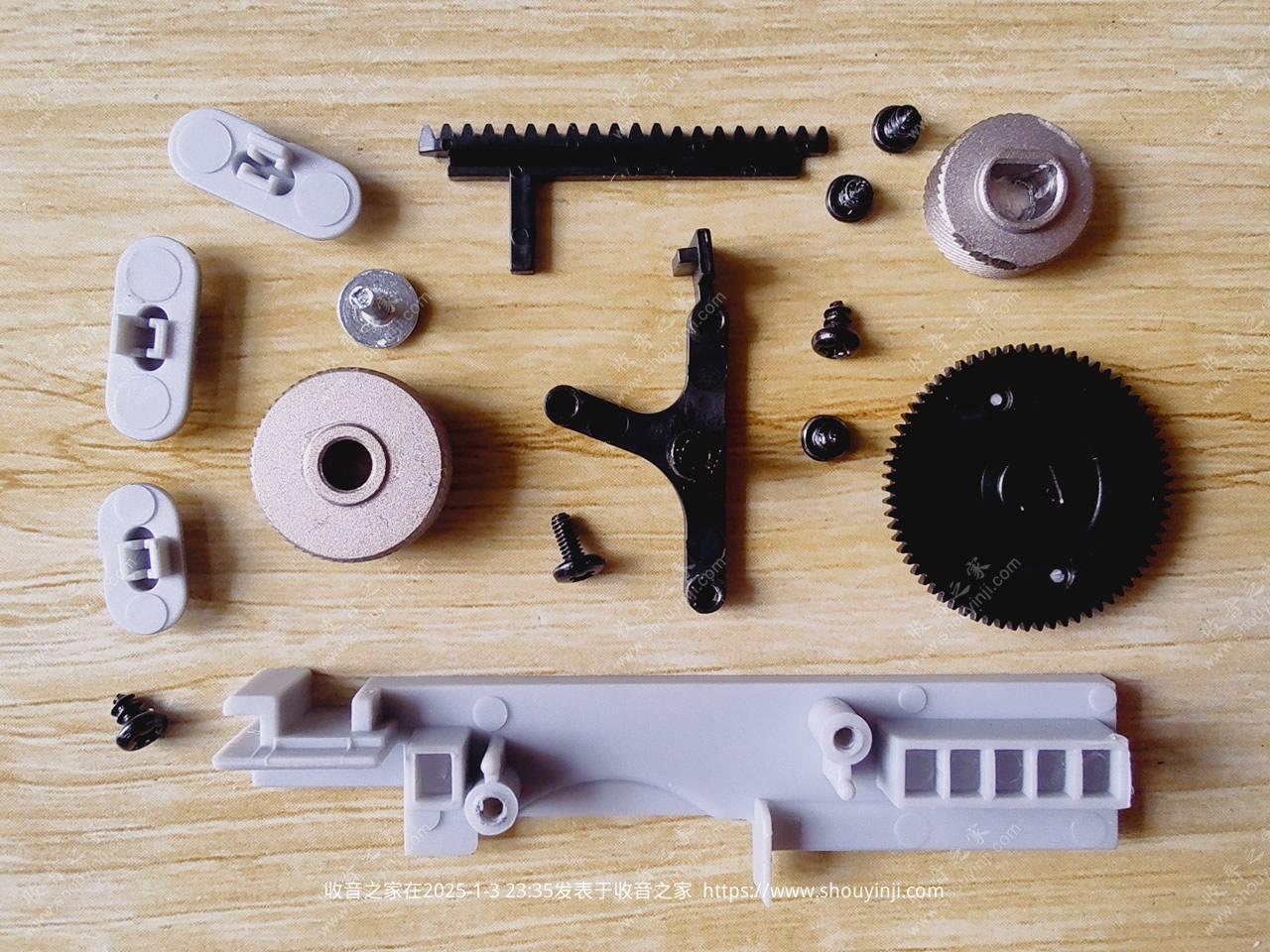

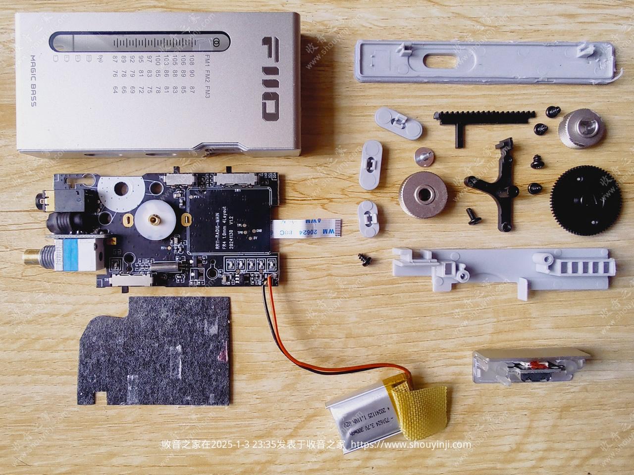

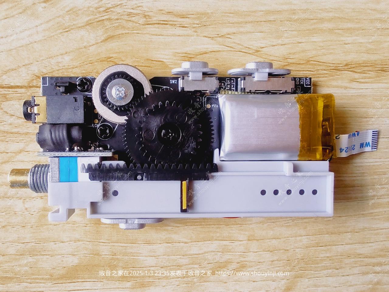

开始拆卸齿轮和指针部分了

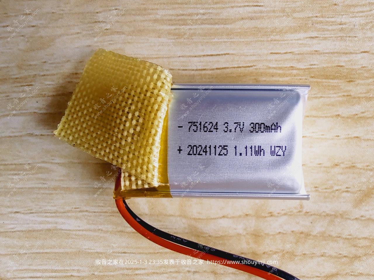

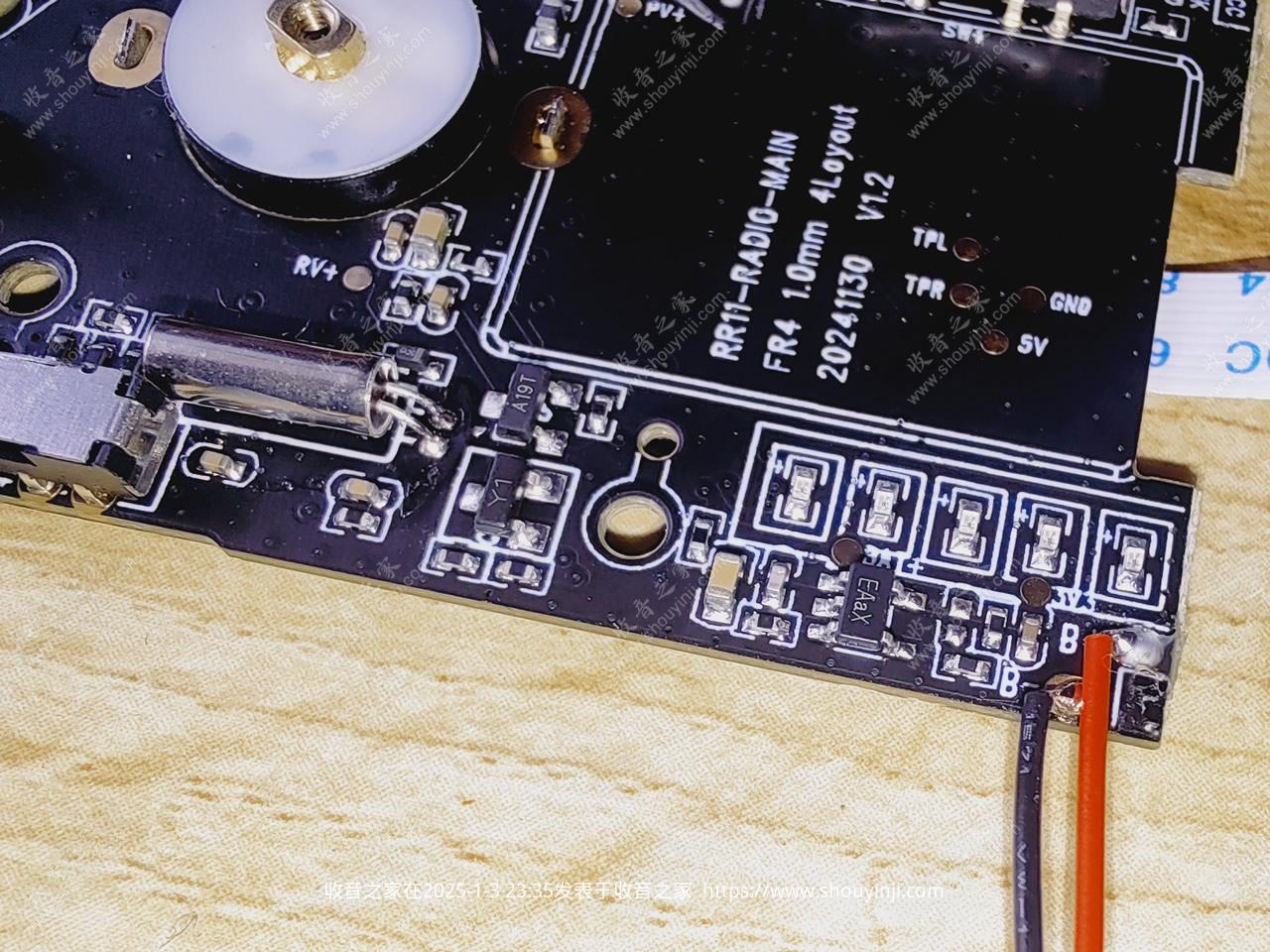

电池3.7V 300mAh
