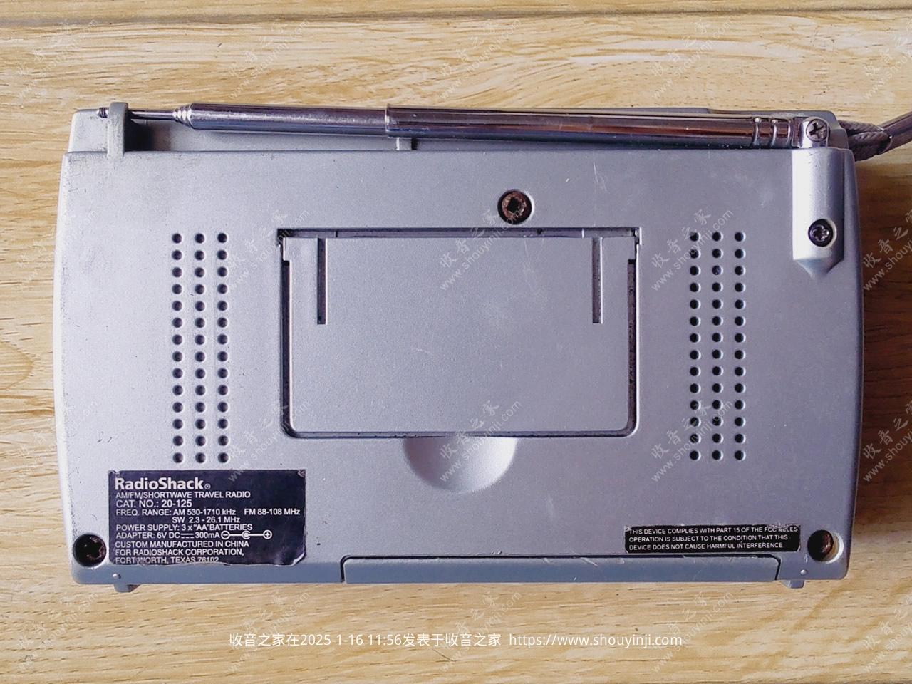

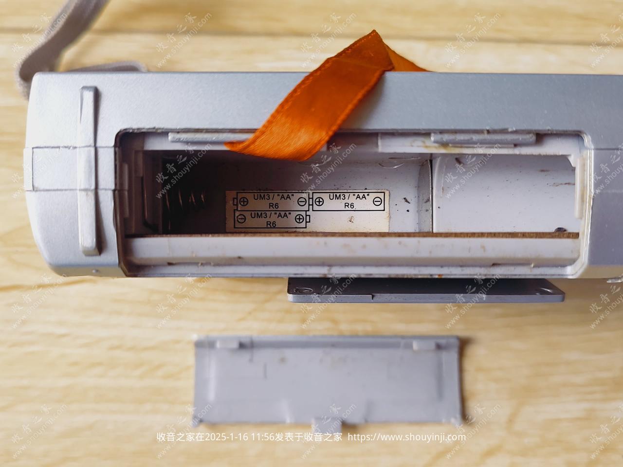

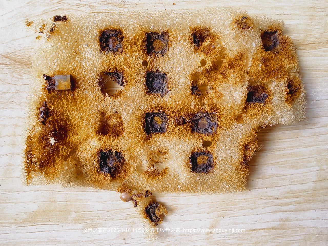

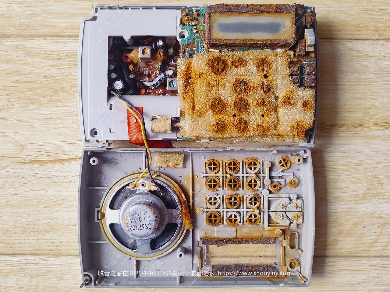

RadioShack 20-125 收音机拆机

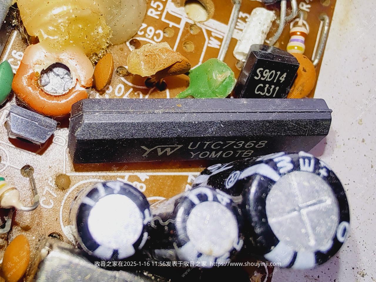

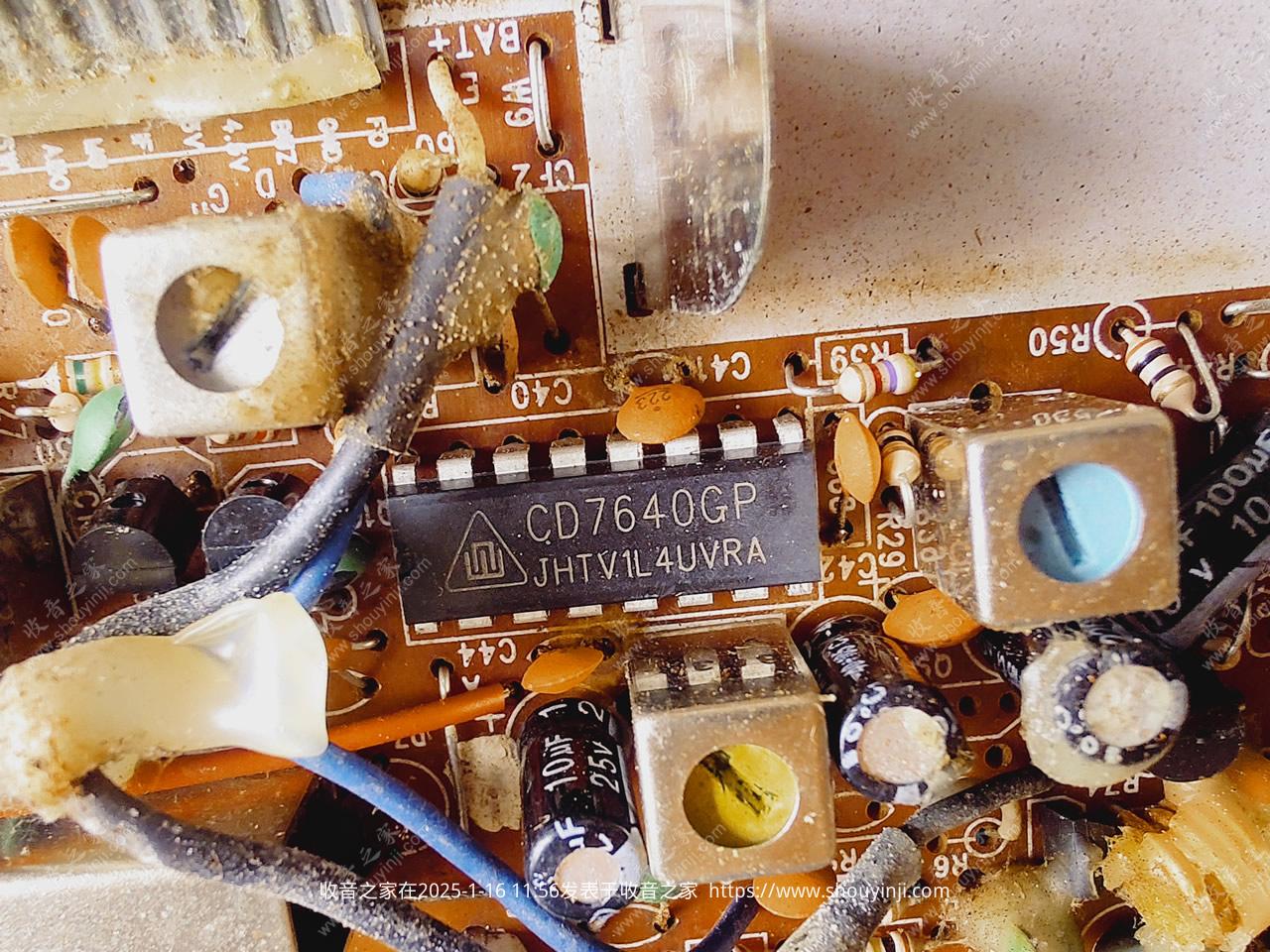

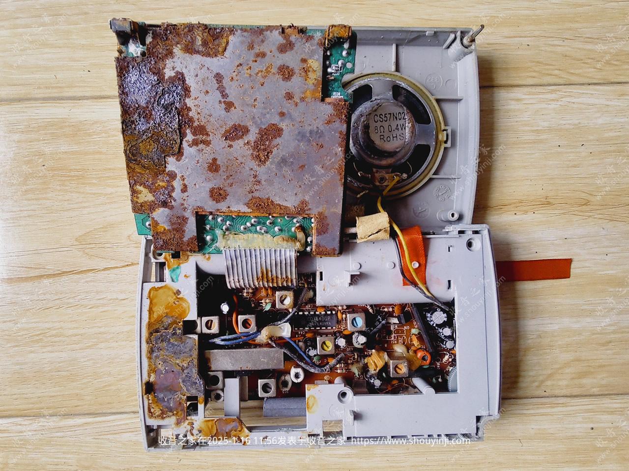

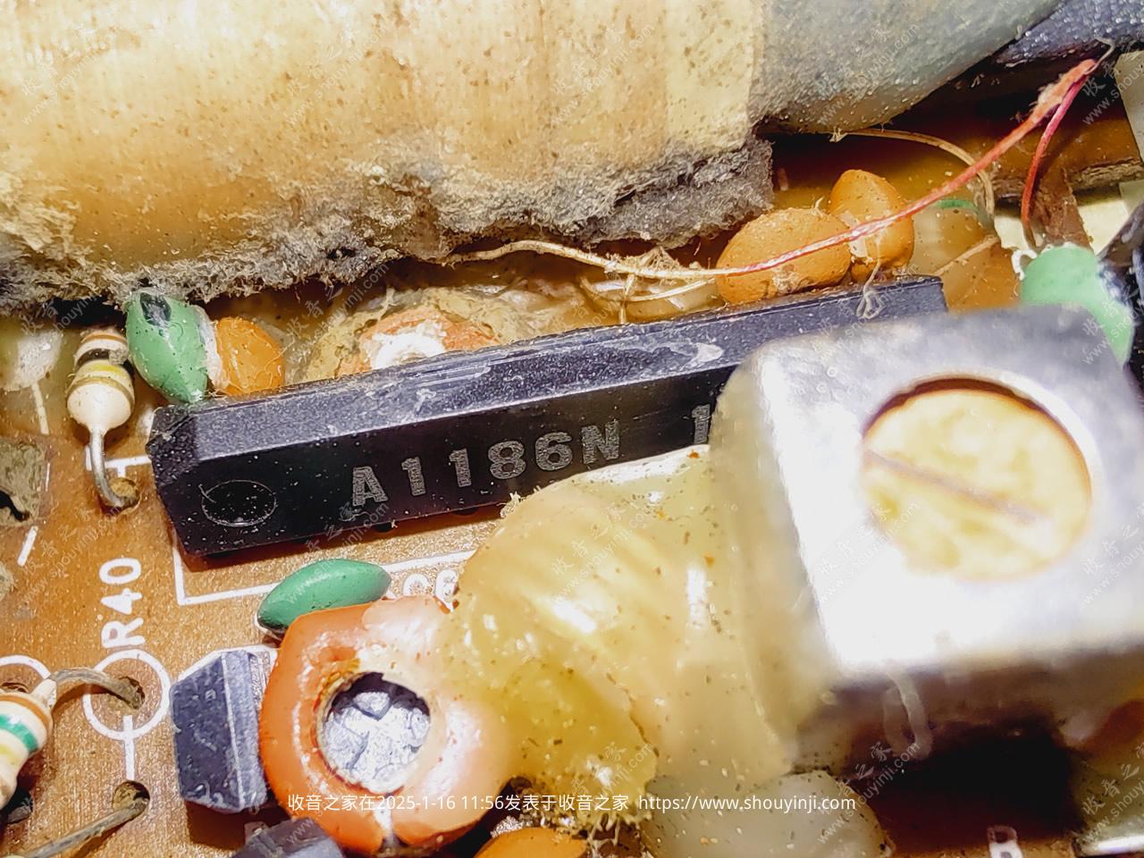

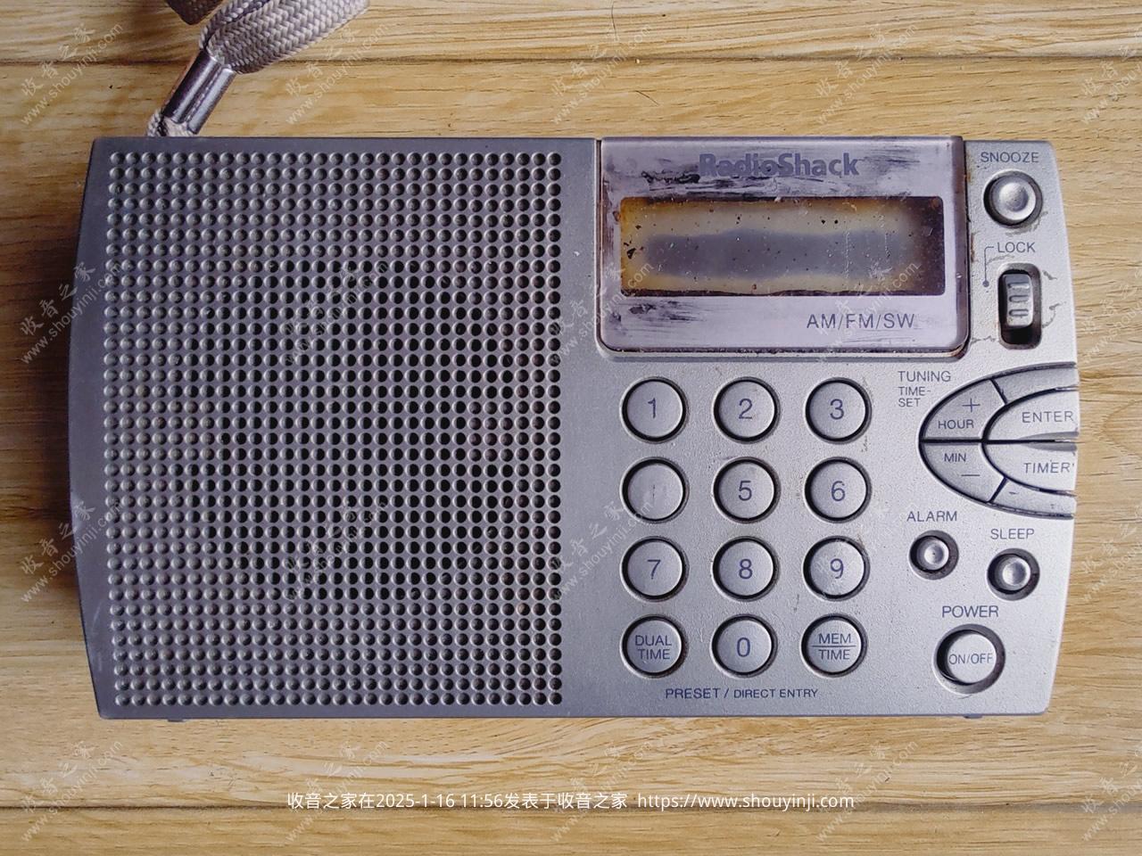

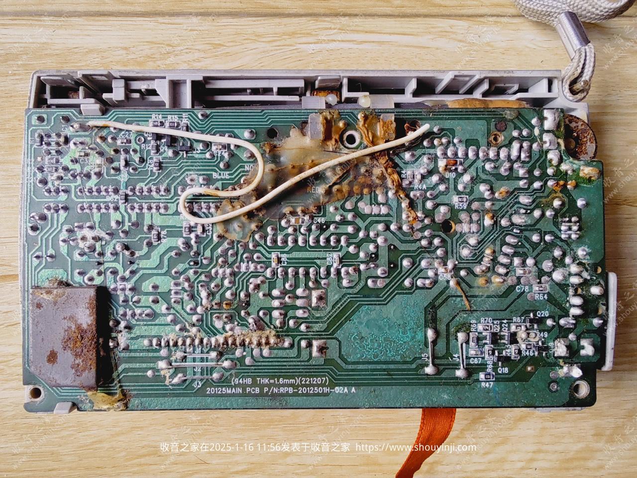

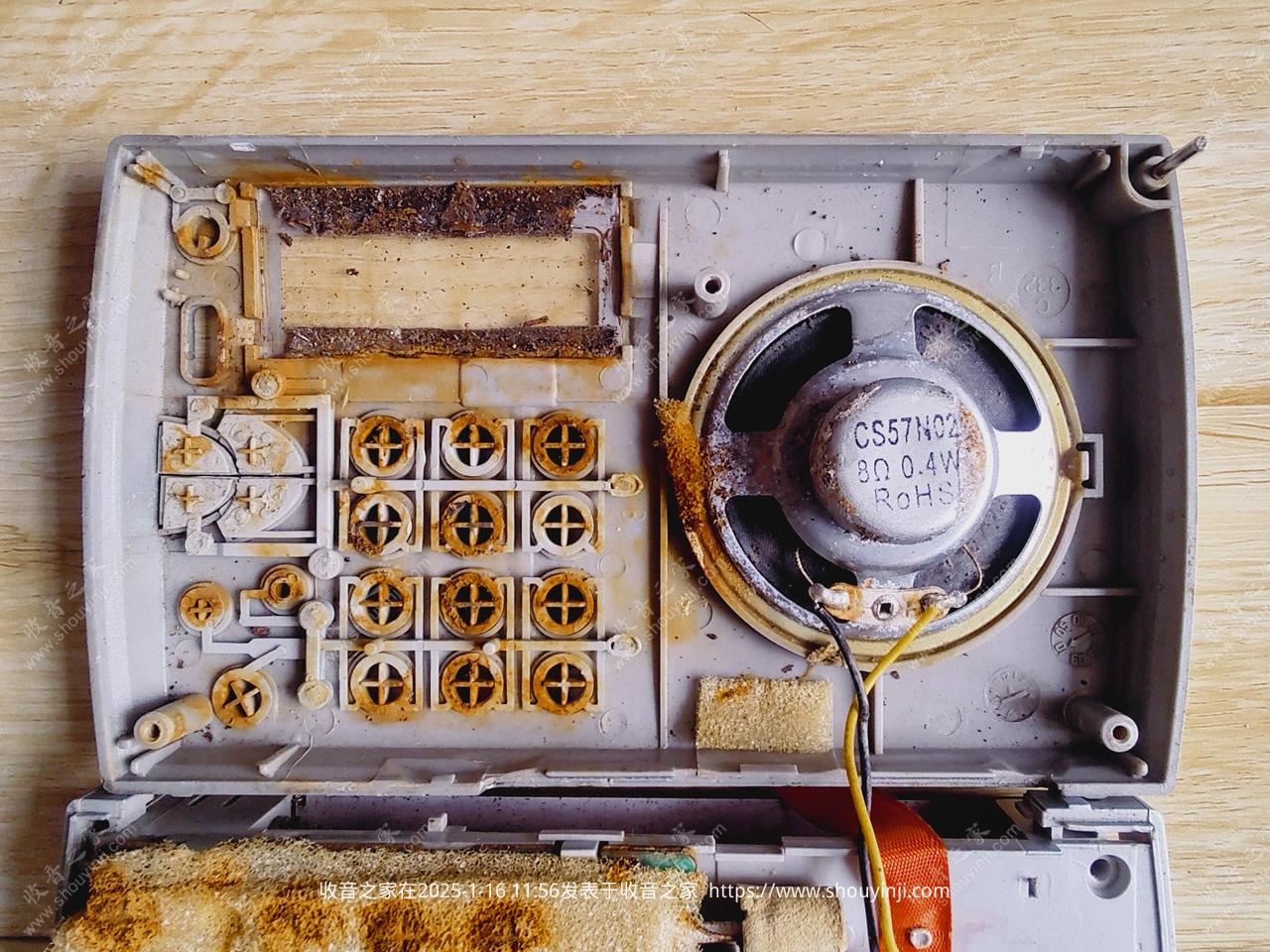

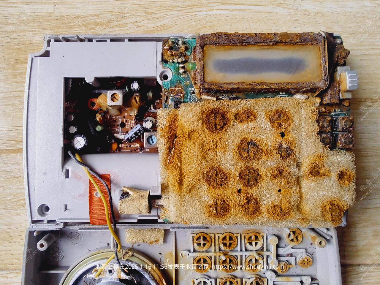

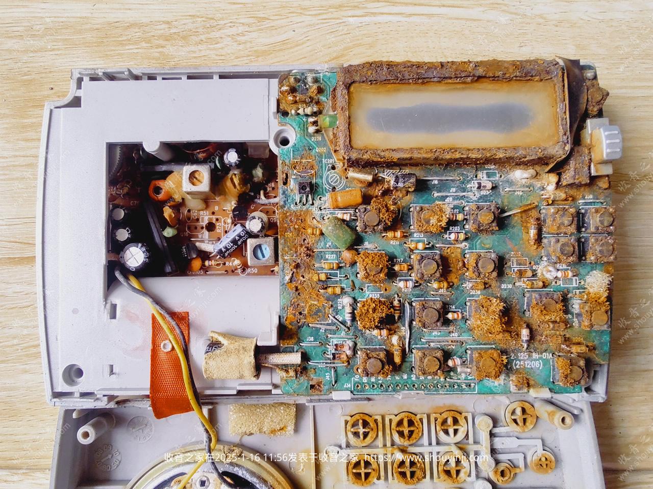

这台是严重进水机,里面都锈迹斑斑,甚至元器件都锈掉了。

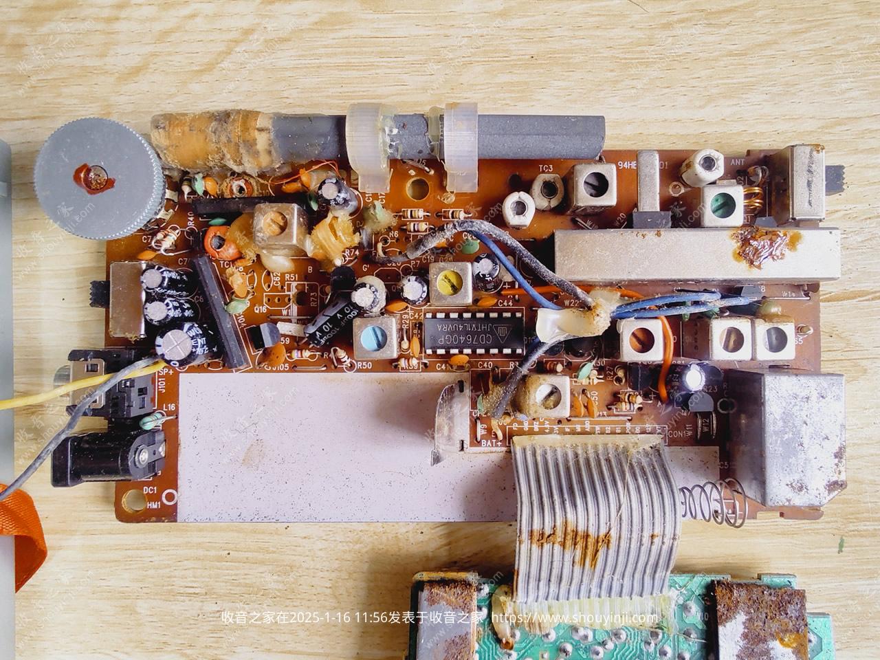

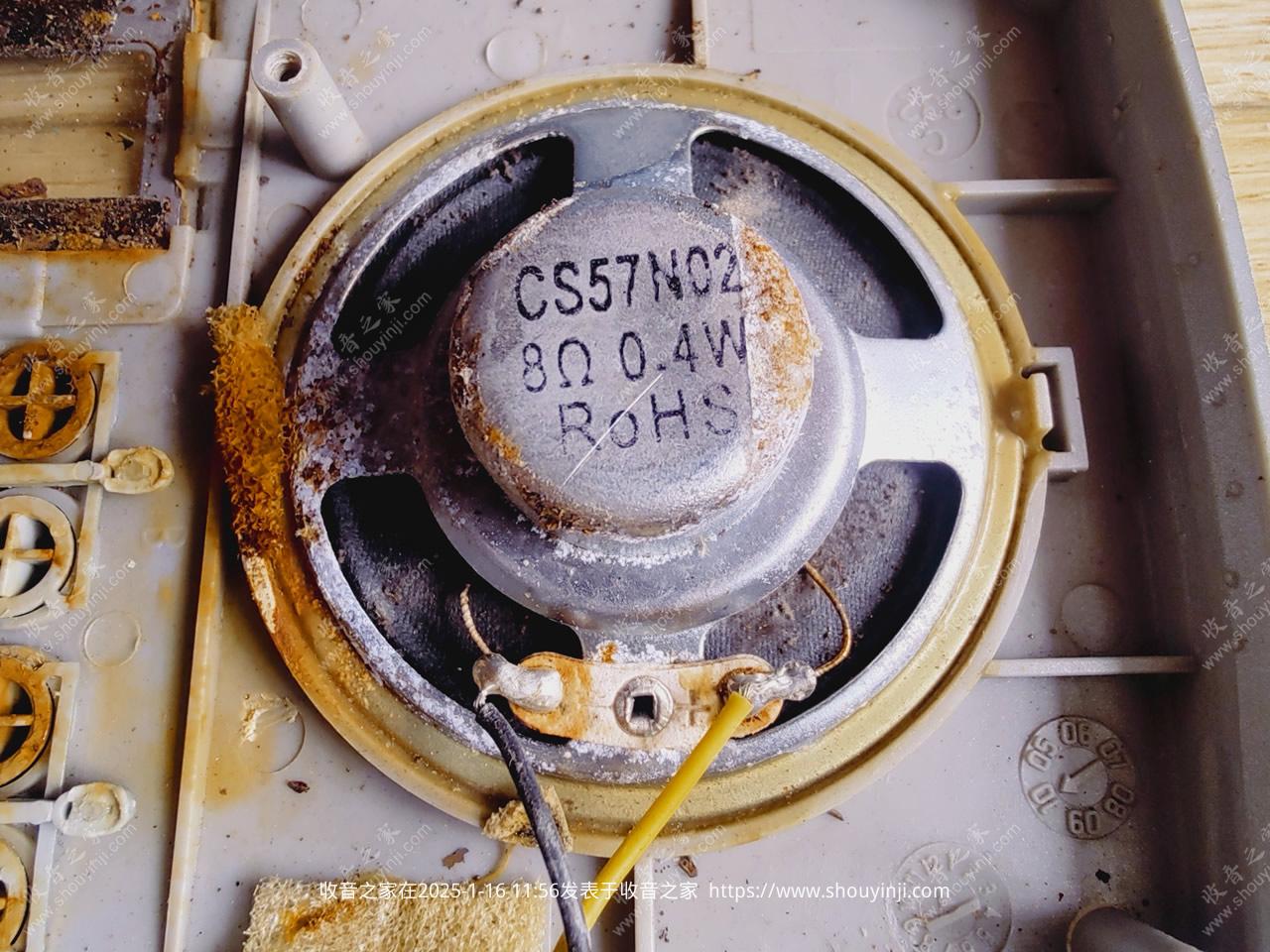

使用CD7640GP调频/调幅中频放大器、UTC7368音频功放、A1186N调频FM前端高频放大器、喇叭8Ω 0.4W

发表于 2025-1-25 09:14:35
成色真的不好啊 |

发表于 2025-2-15 21:57:21
LA1186N的性能比TA7358要好,充分利用一下 |
