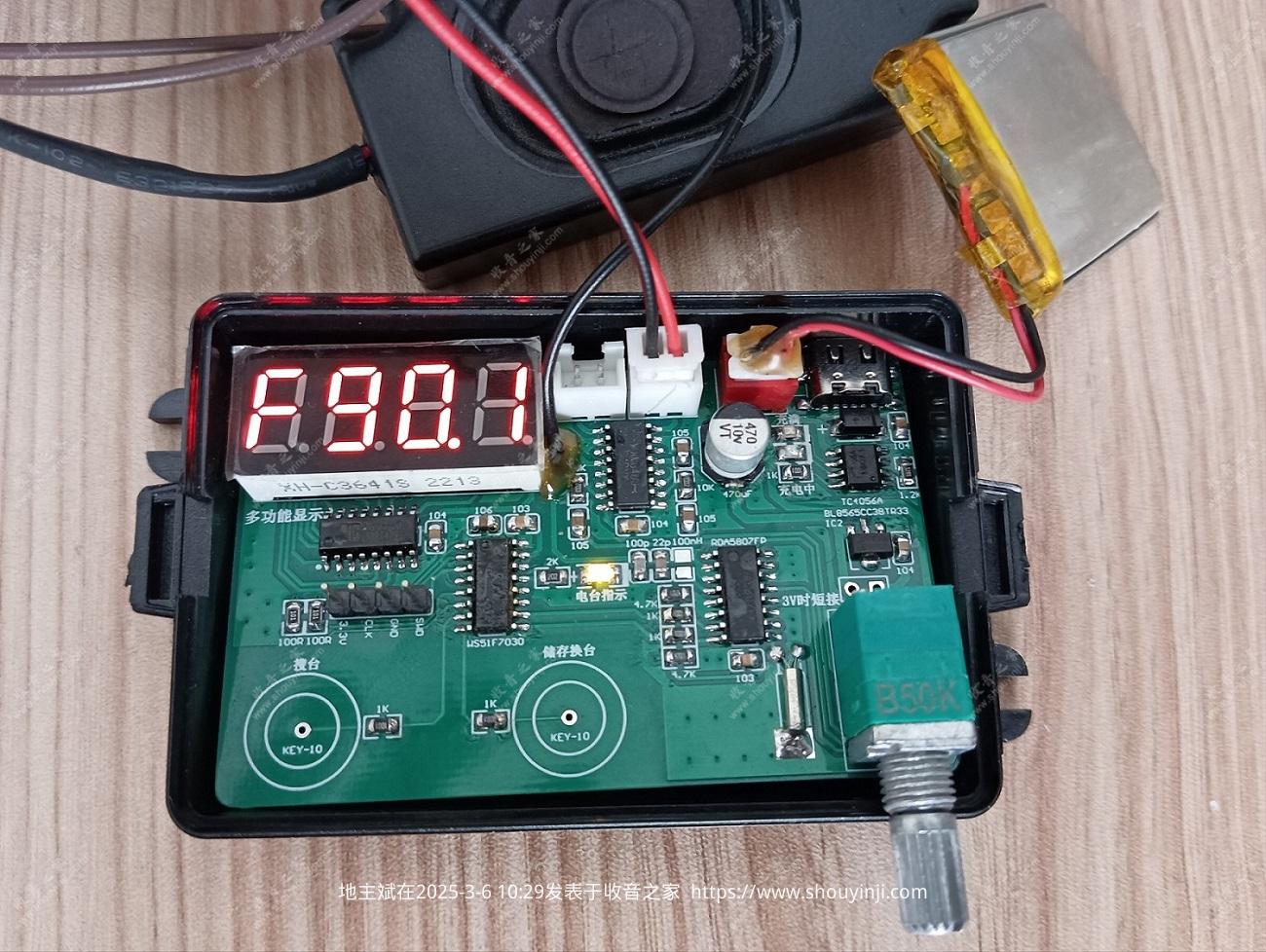

    一直以为都想做台小收音机放在公司中午食饭时收听张悦佳的故仔。

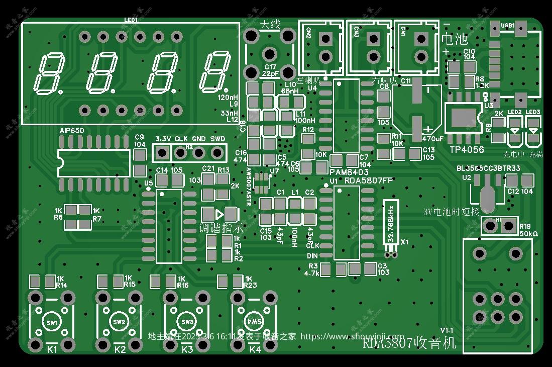

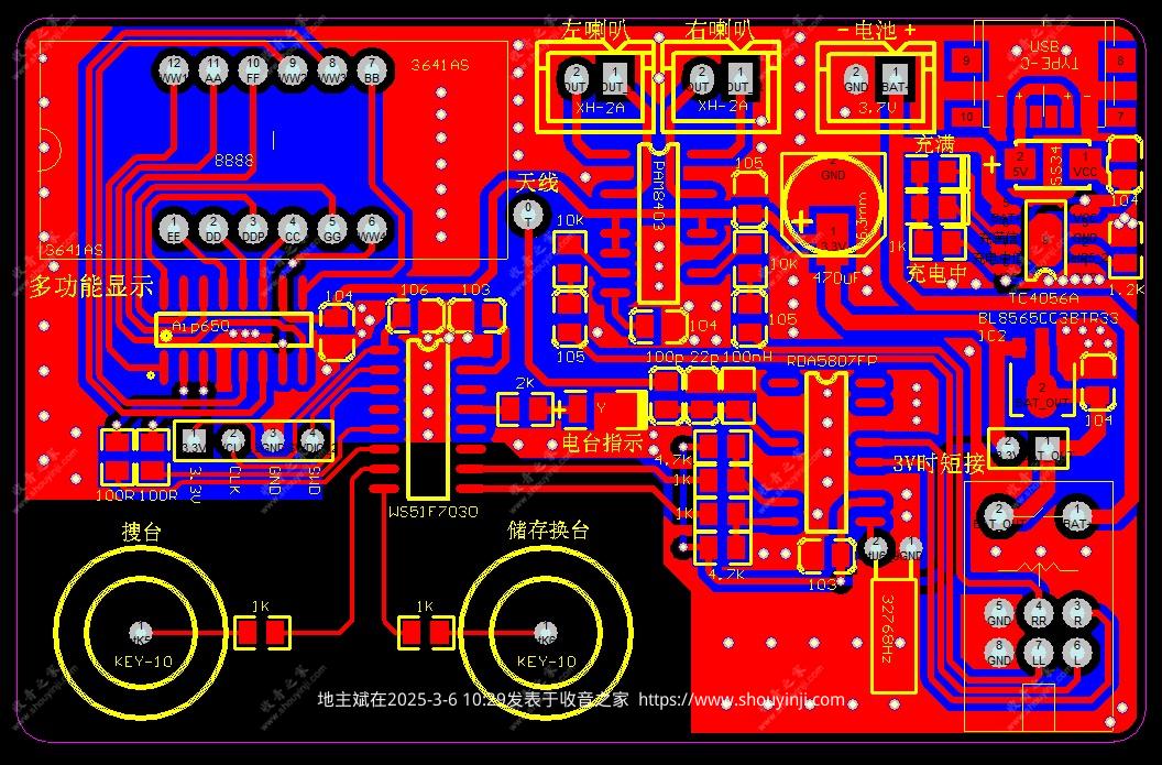

    利用晚上业余时间画了个小板,尺寸刚好放得落市面上的开关电源合子上,随便找个带触摸功能的单片机作控制。

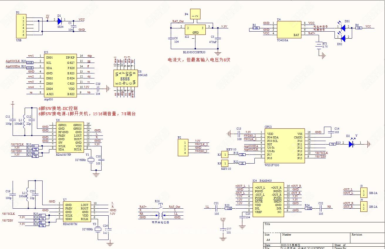

    芯片介绍:TP4056--->3.7伏锂电充电管理、
                    BL8565--->3.7V降到3.3V低压差LDO、
                    PAM8403--->双声道功放、
                    ws51f7030--->普通单片机、
                    AIp650--->数码管显示扫描、
                    RDA5807FP--->FM波段收音芯片。

这个板用rda5807fp芯片,感觉收音效果一般,刚重新再画一板带天线放大的,触摸改为按键,USB充电转个位置。试试效果会不会好点
