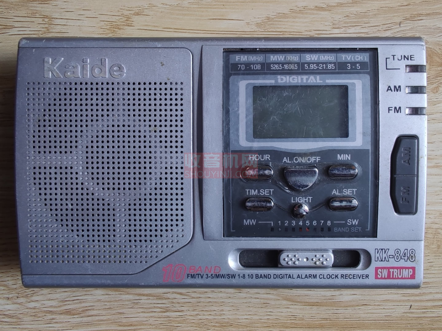

正面

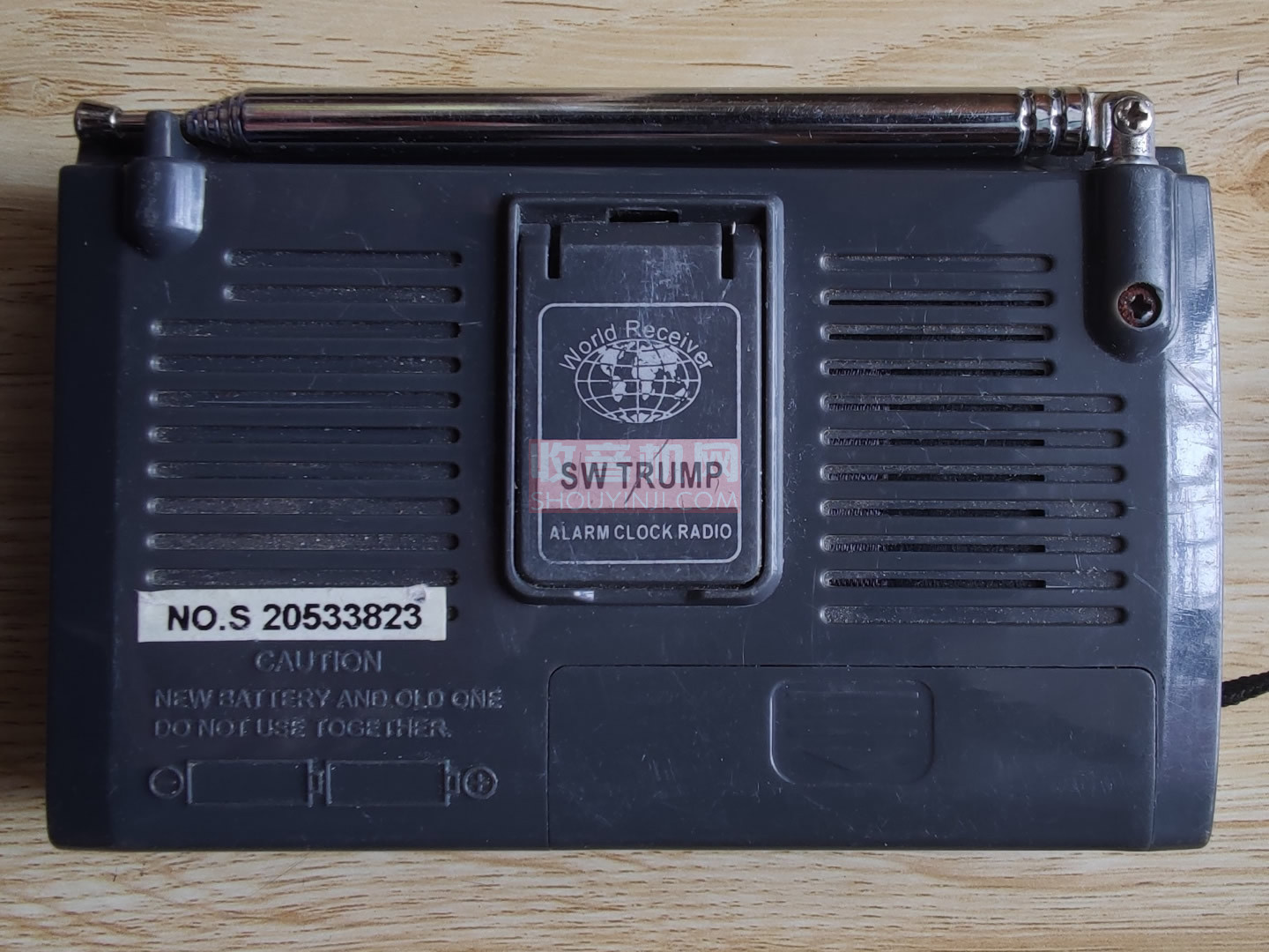

背面

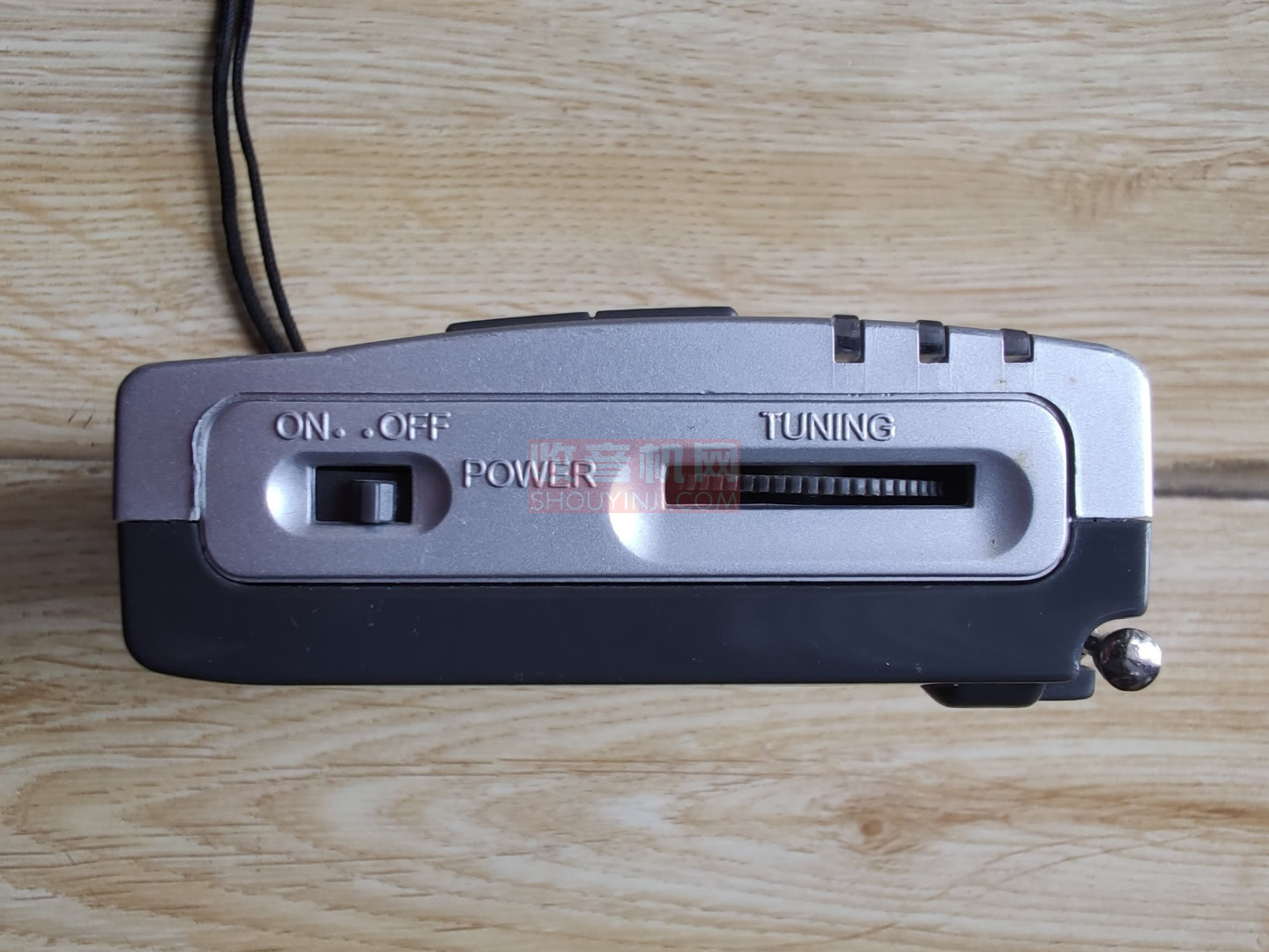

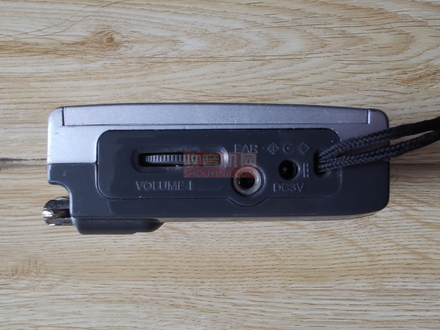

音量旋钮、耳机输出、外接电源
开关、调谐旋钮
使用两节5#电池

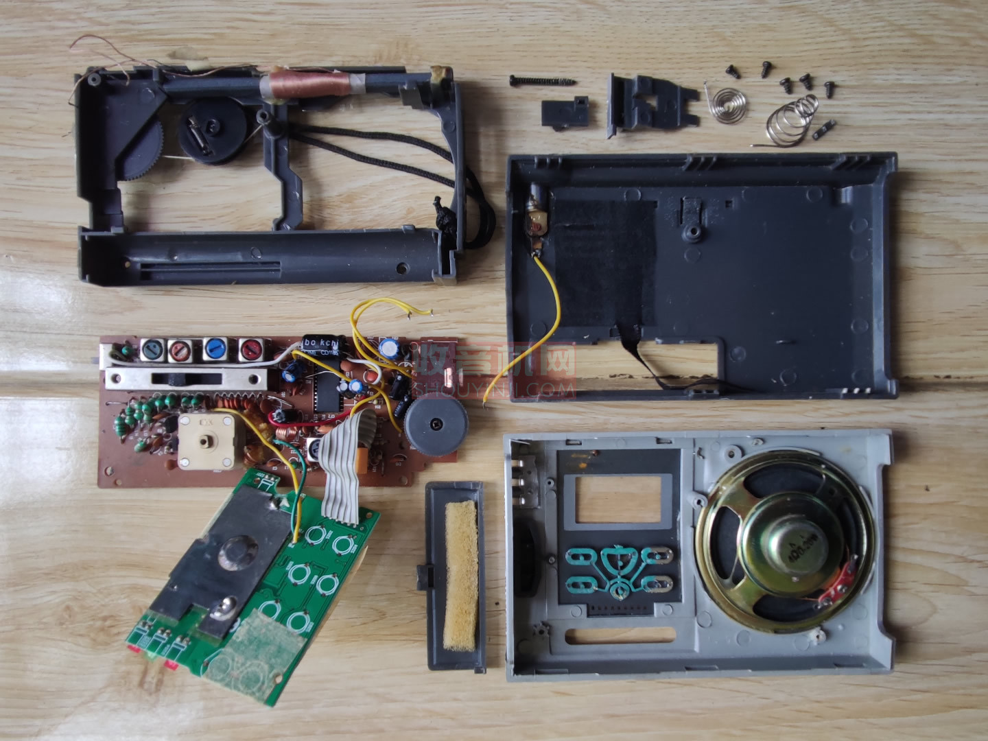

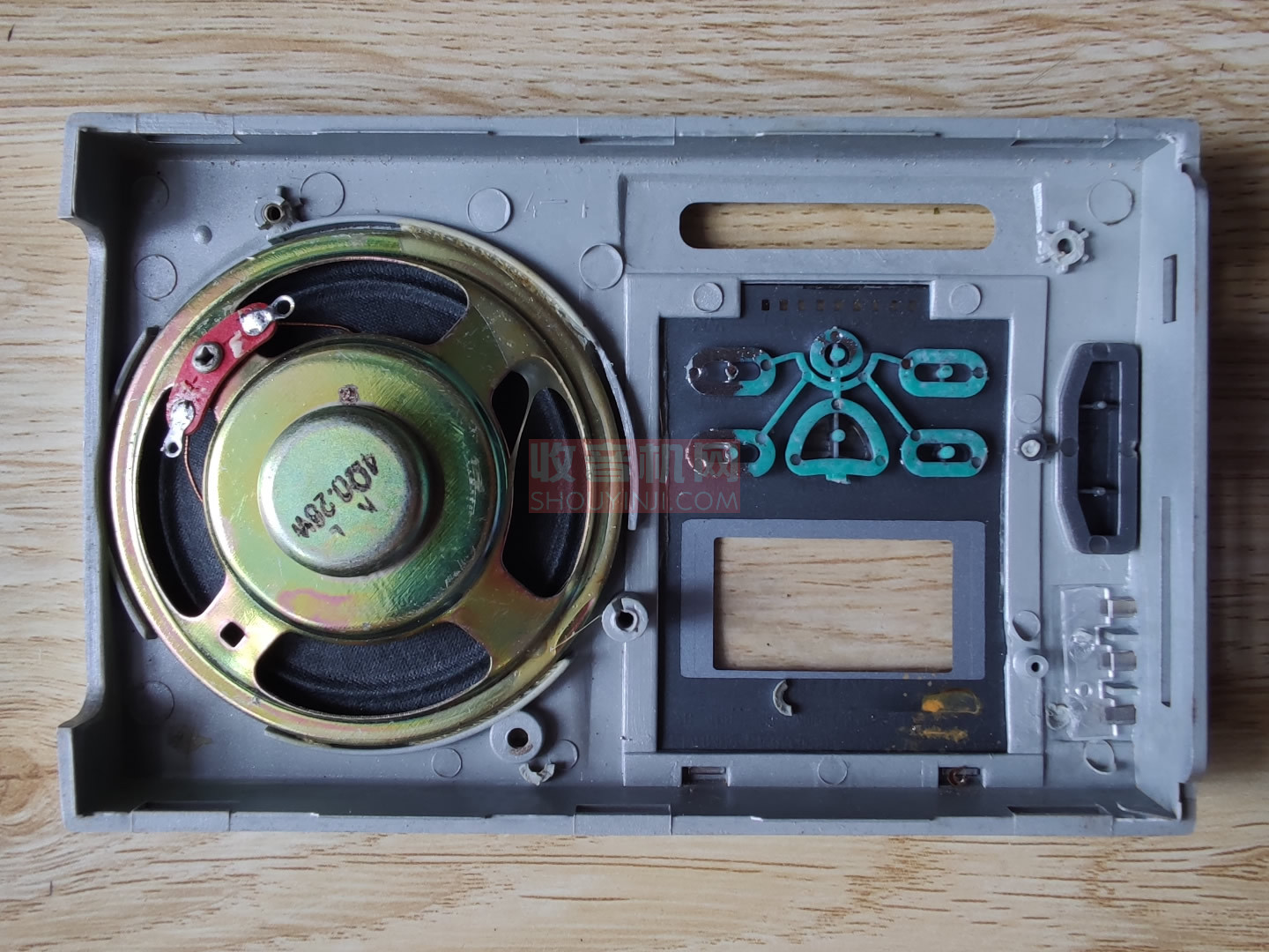

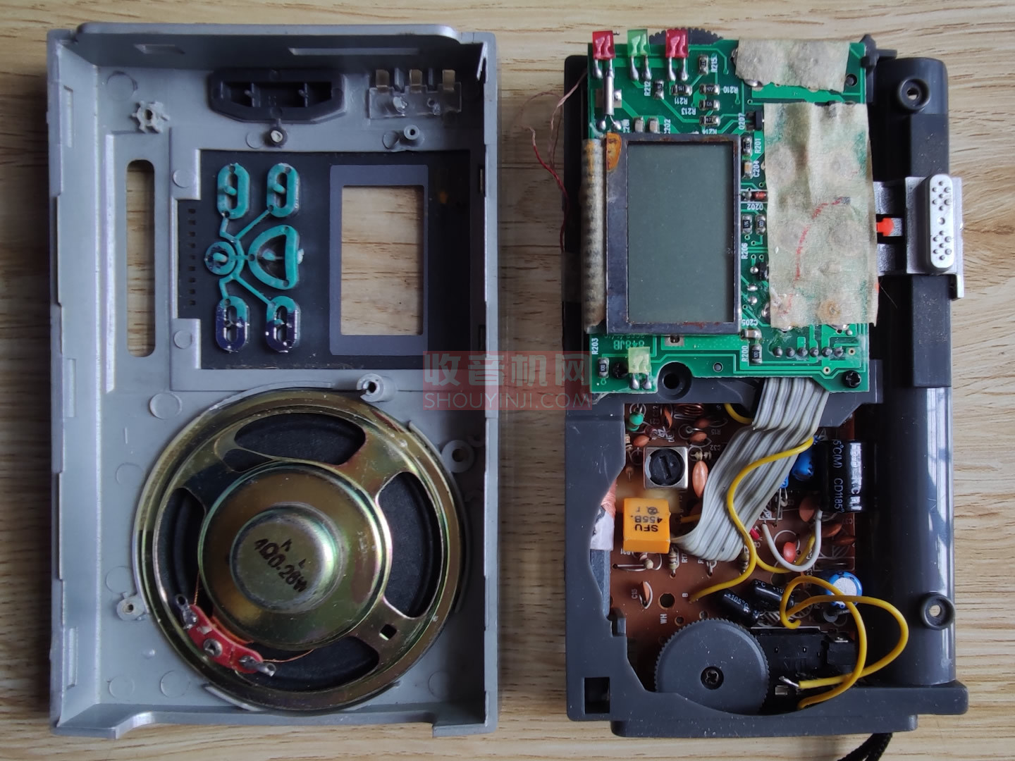

拆机开始。拆下支撑板下面一颗长螺丝,然后慢慢撬开...
喇叭4Ω 0.25W

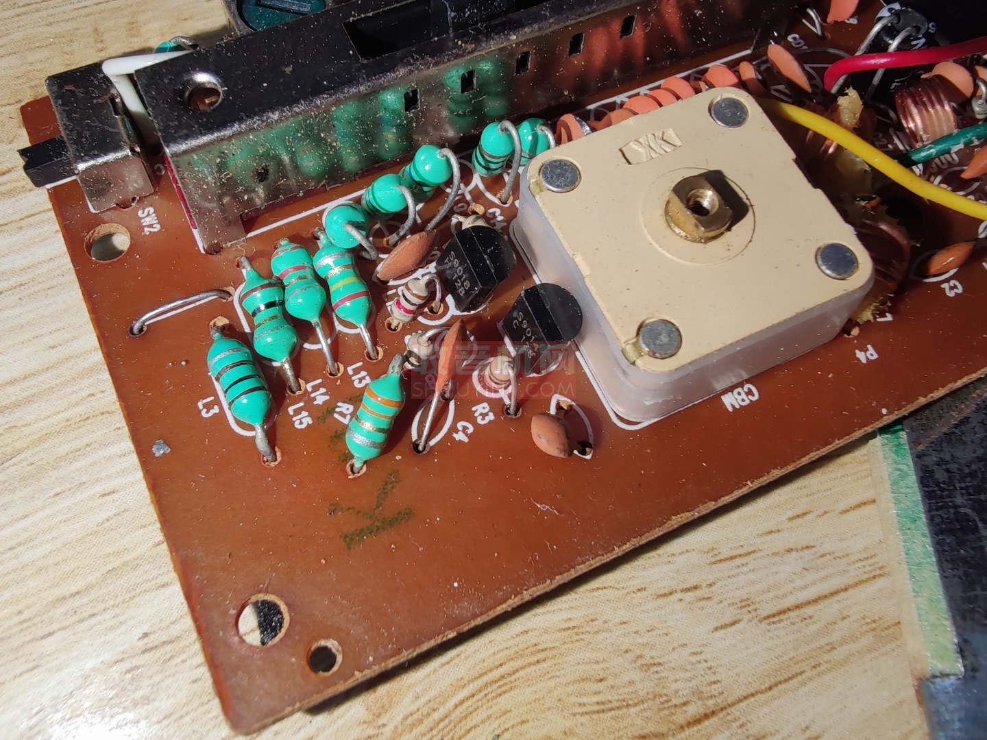

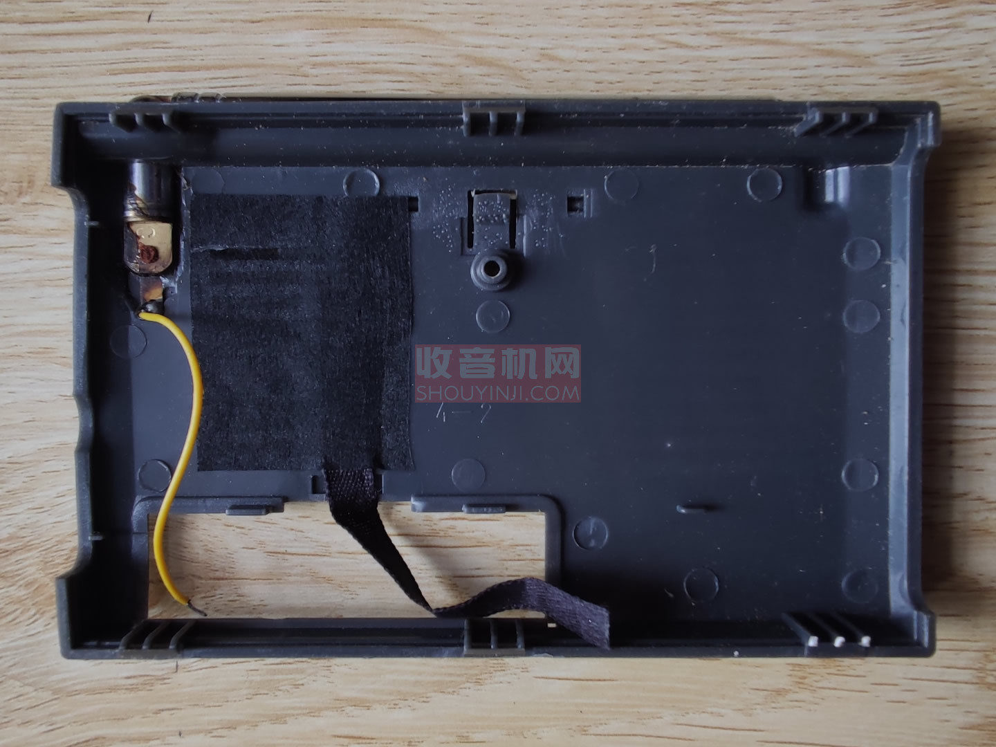

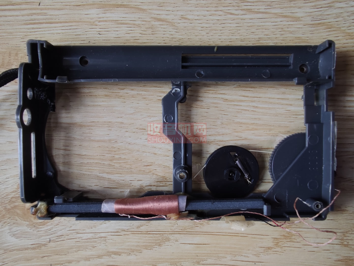

磁棒长度8cm

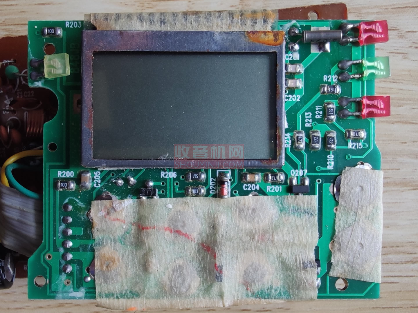

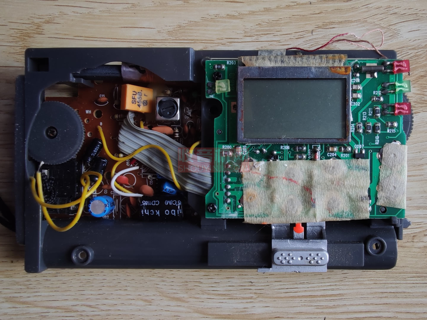

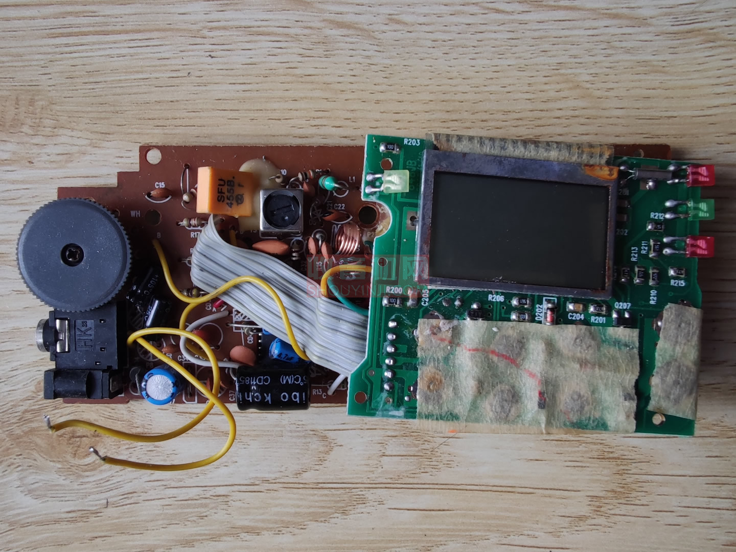

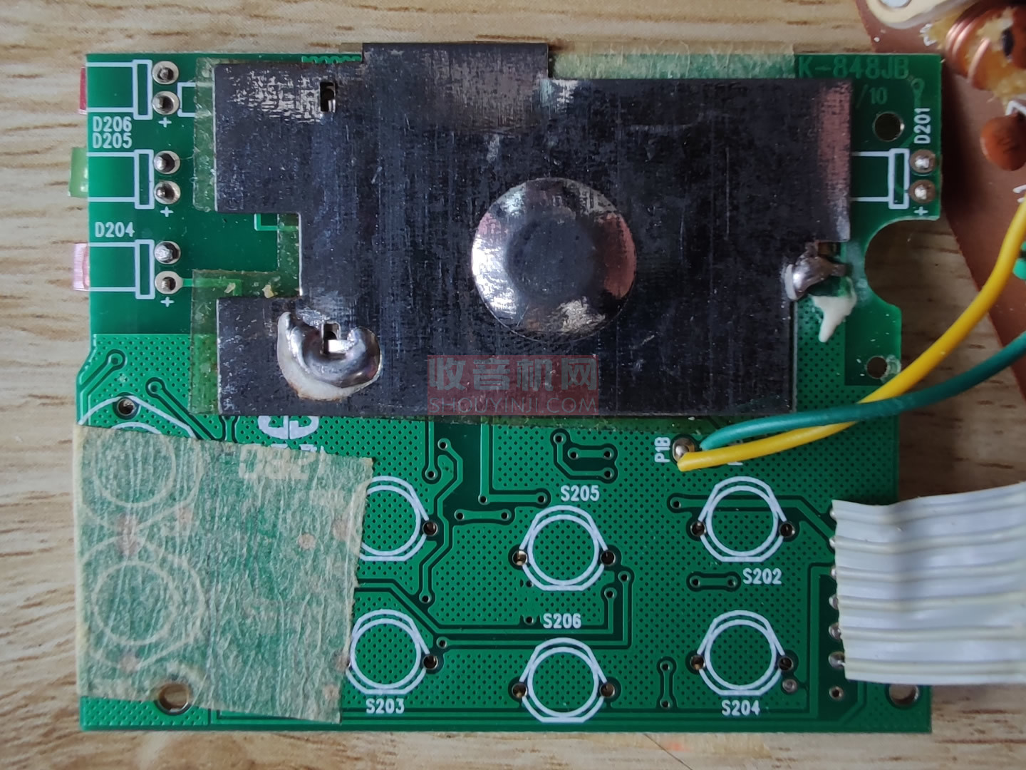

操作面板

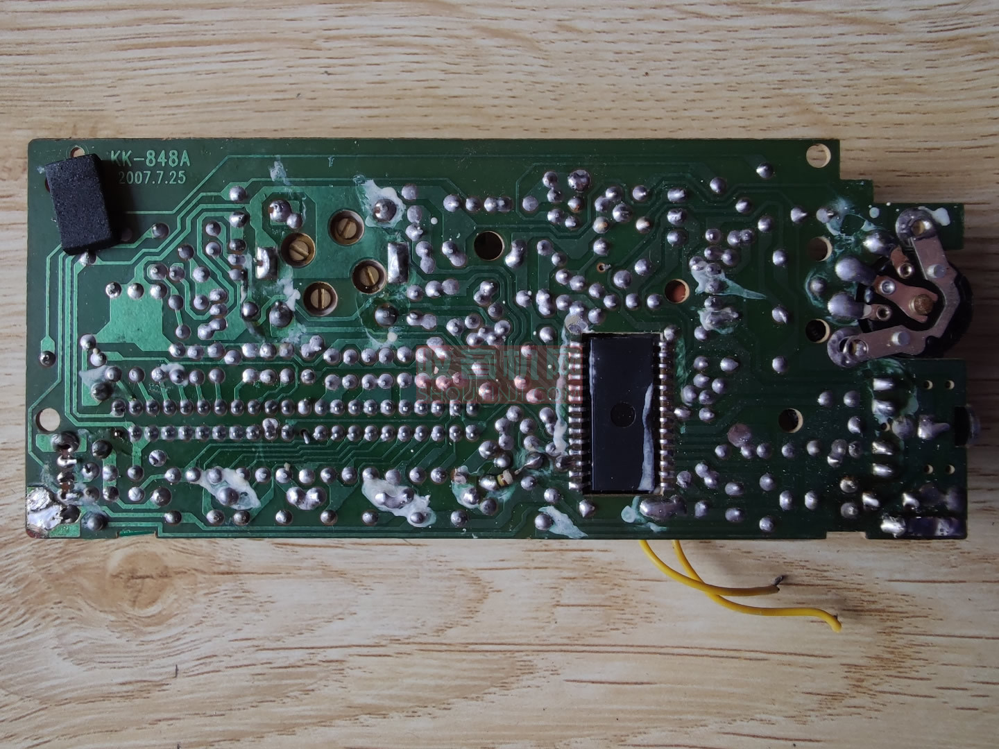

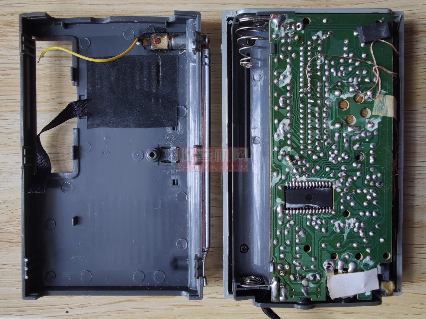

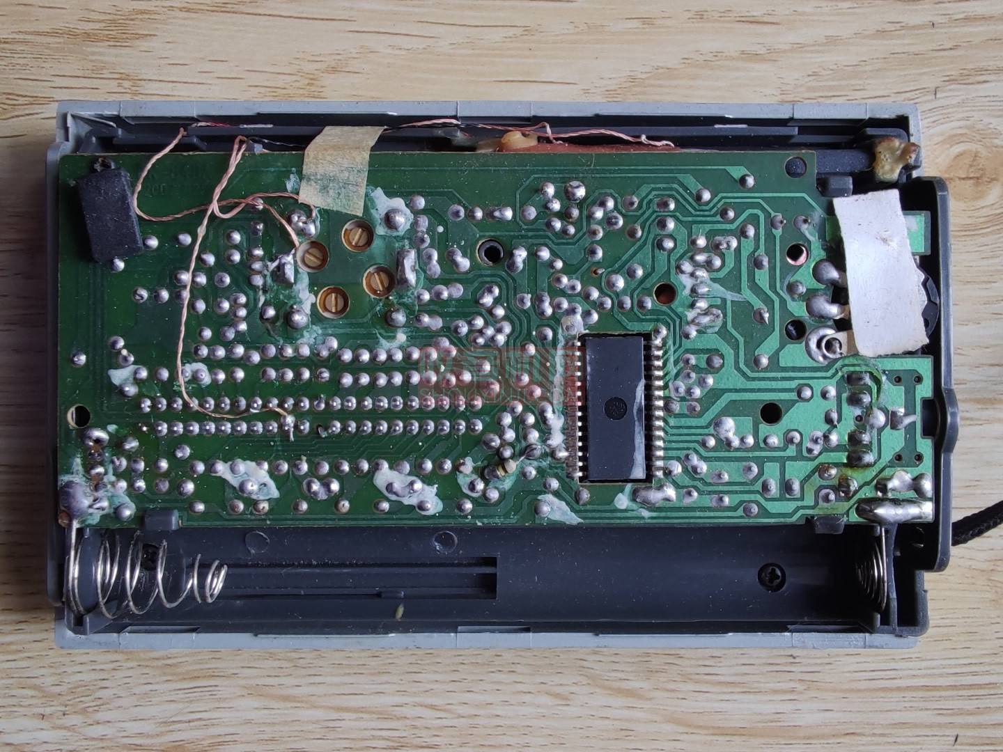

电板背面

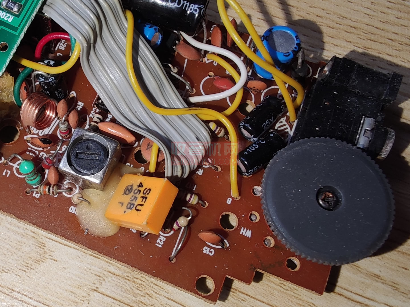

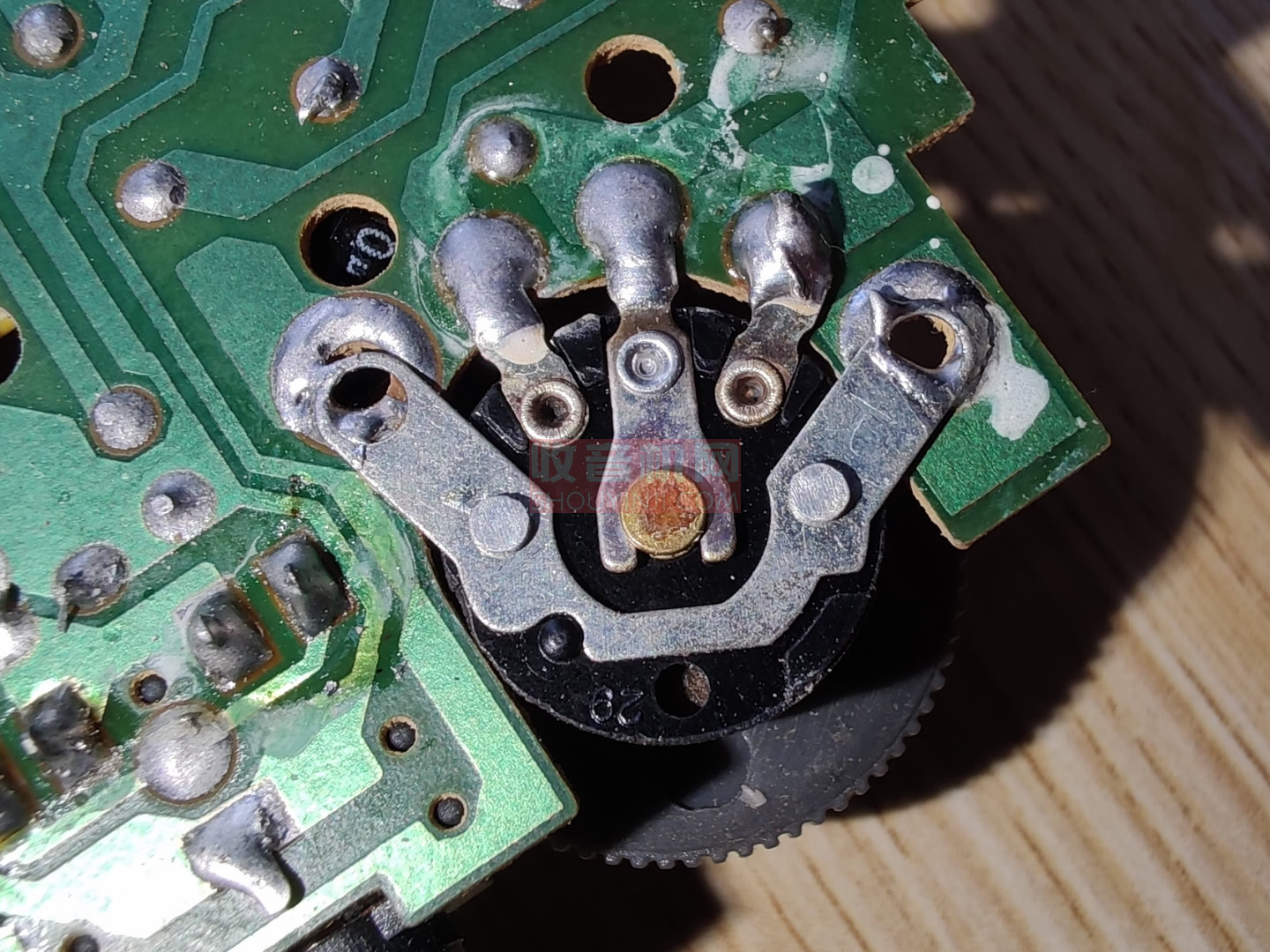

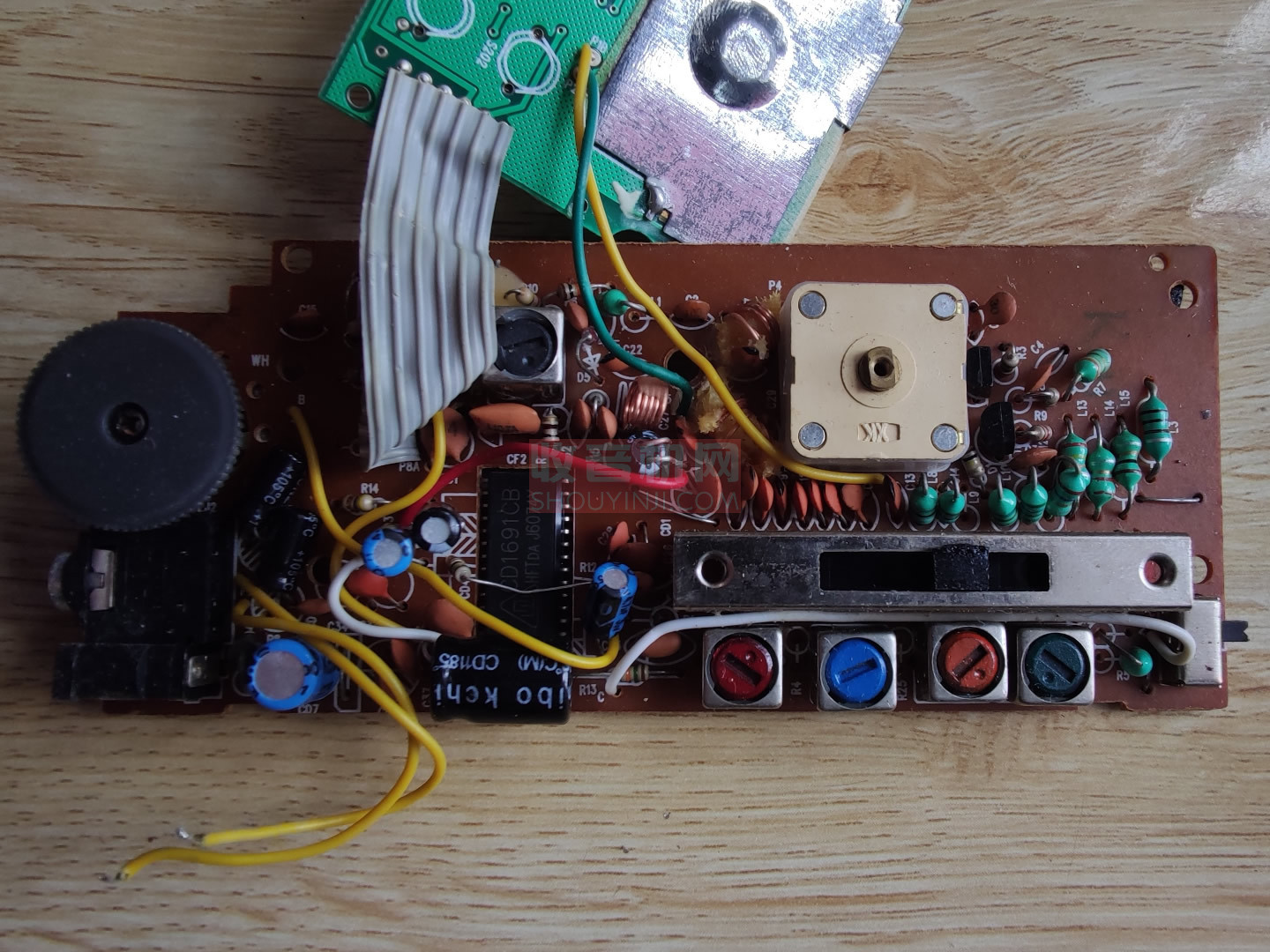

电位器的焊都没到位,节约焊锡?

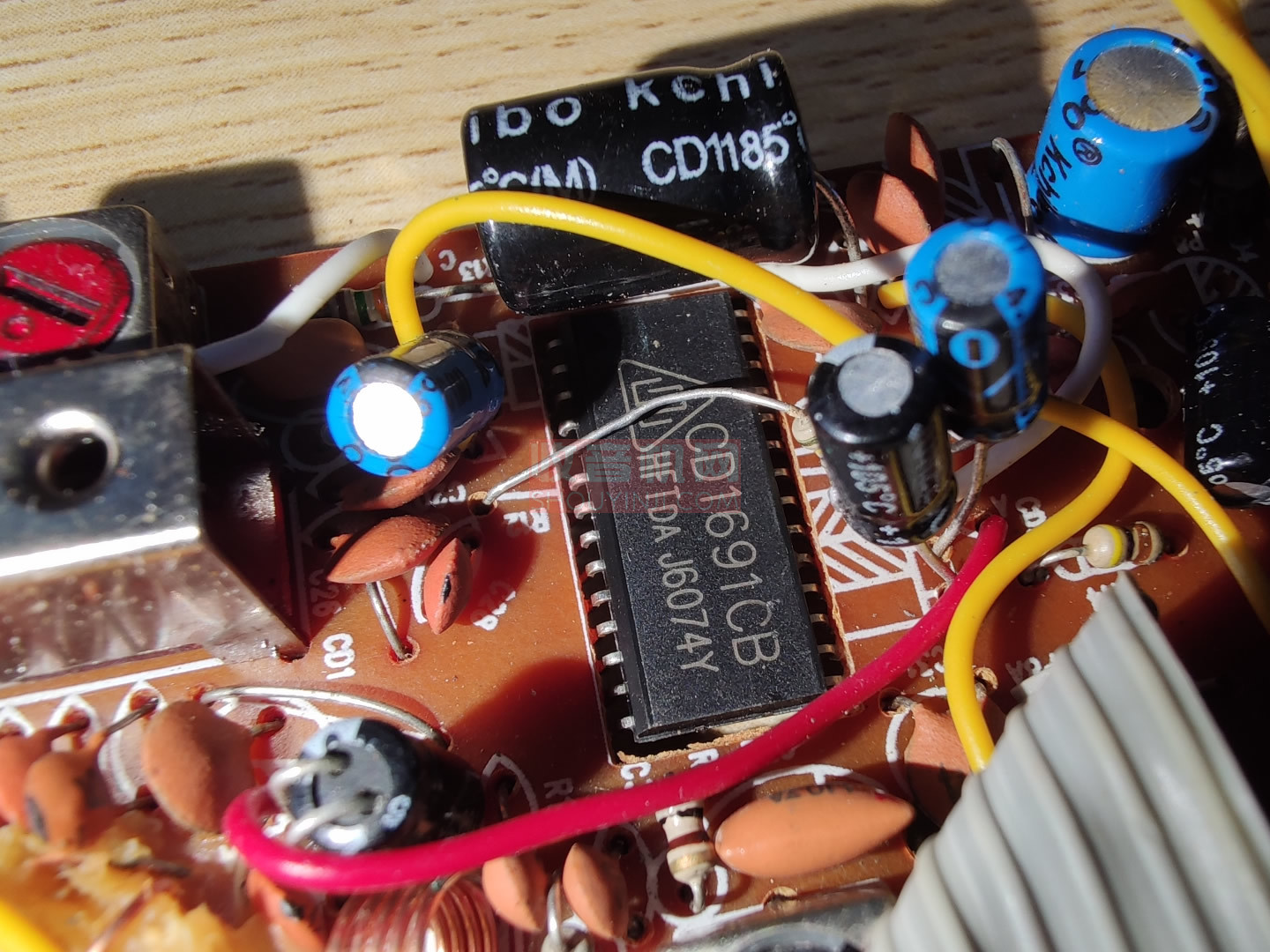

使用集成度高、所需外围元件少的单片调频/调幅CD1691CB集成电路
