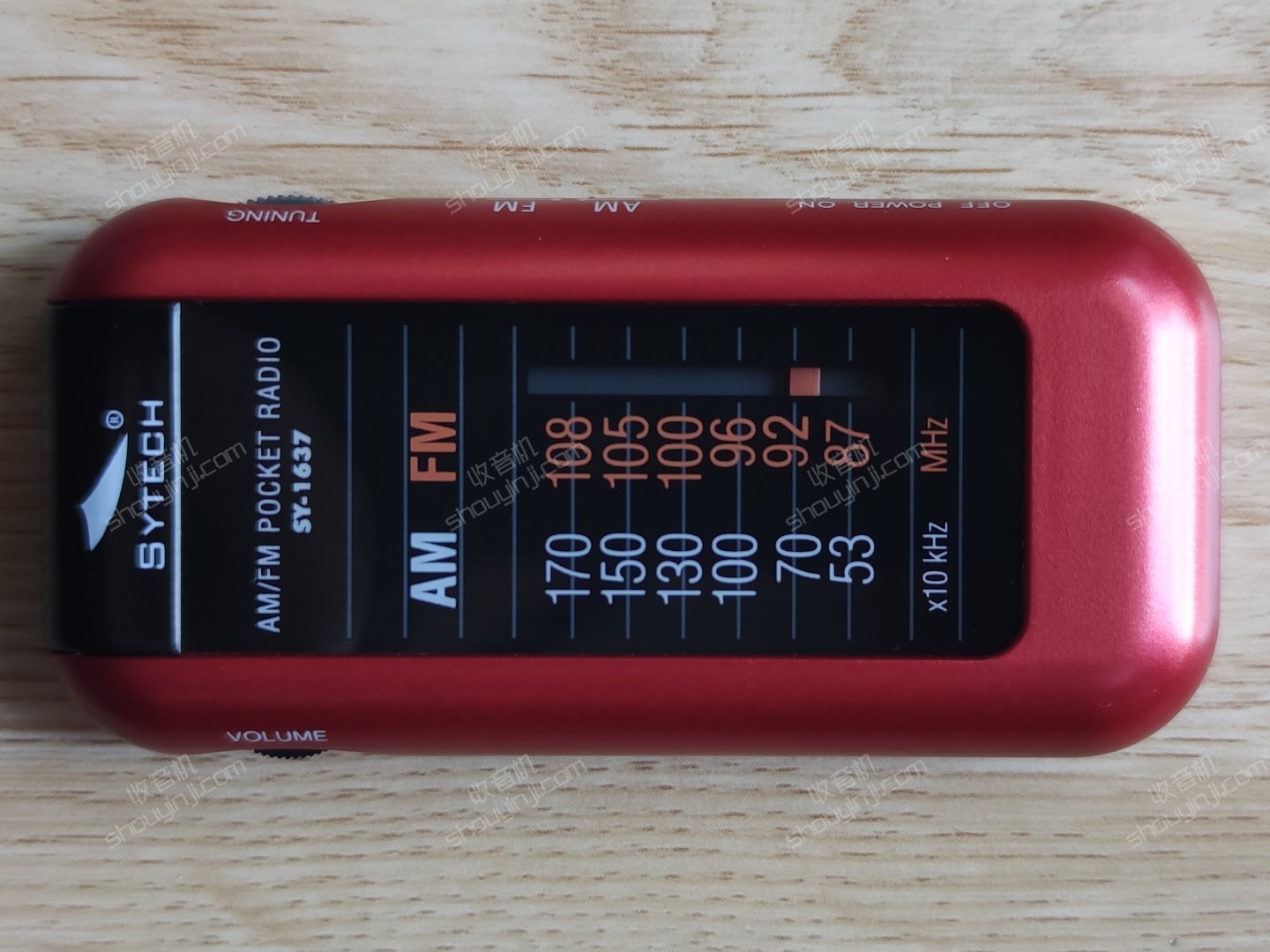

小指针机,FM单声道的,听说是德劲的出口机型!

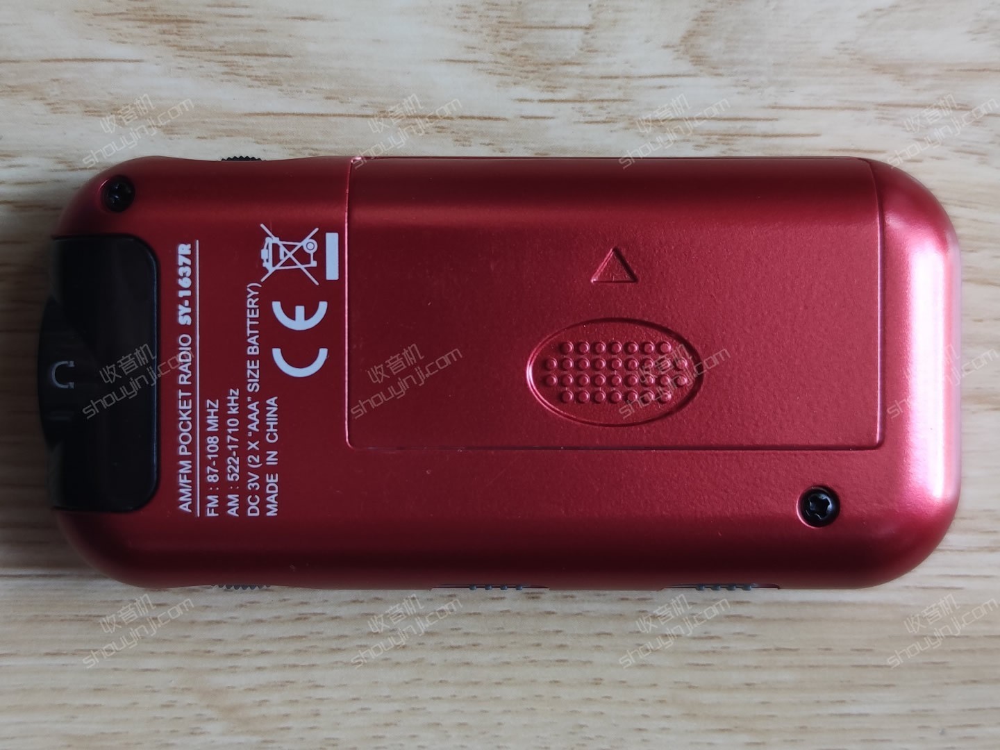

正面
背面

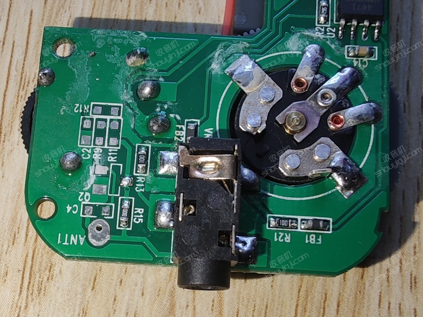

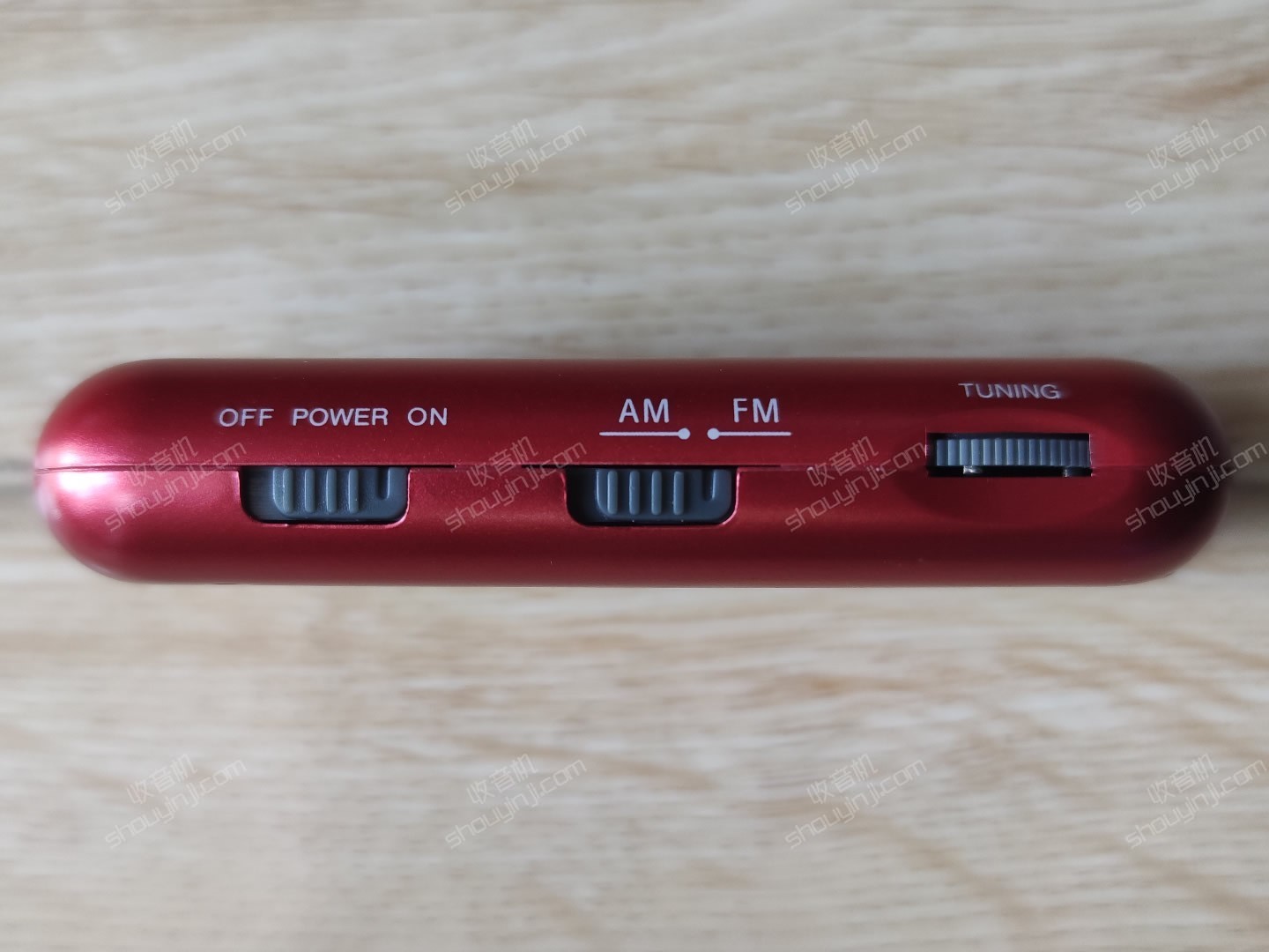

开关、AM/FM波段选择、调谐旋钮

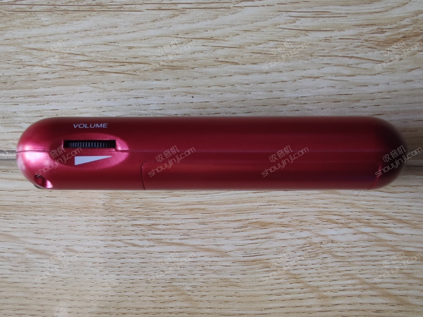

音量旋钮

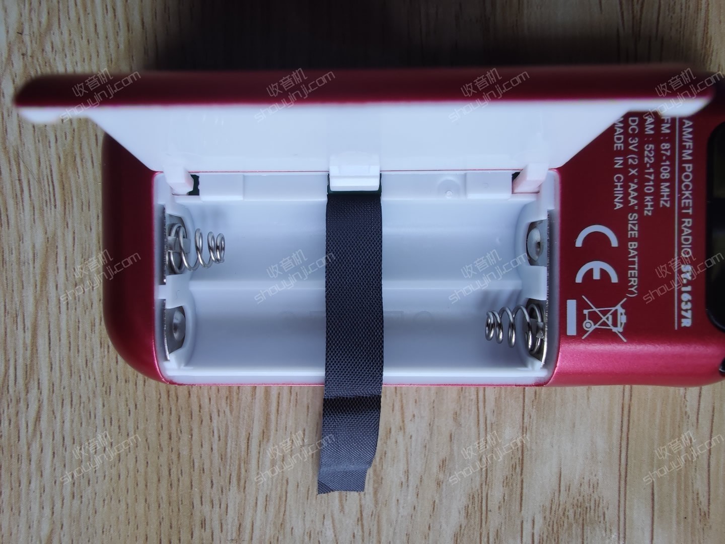

使用两节7#电池供电

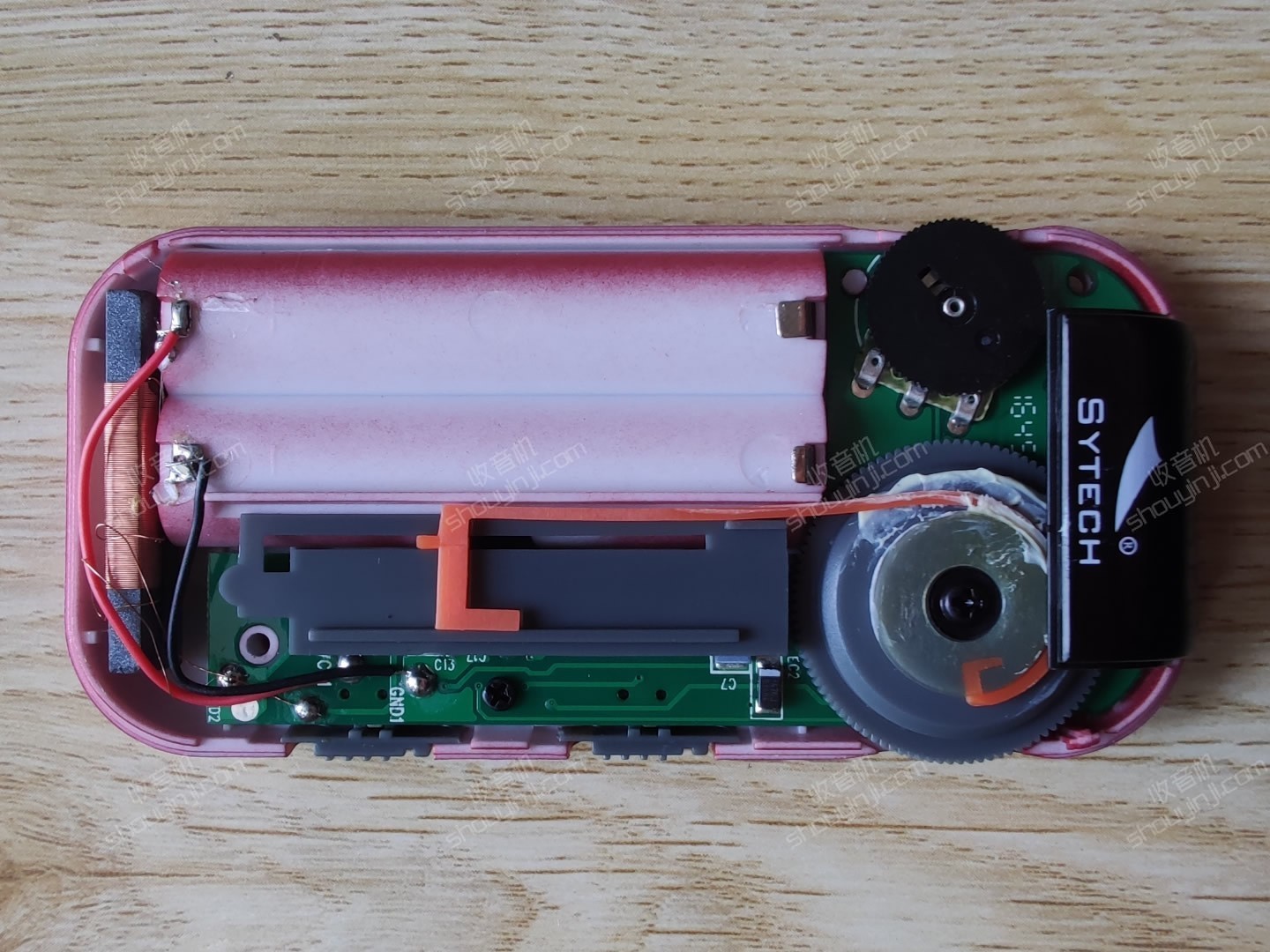

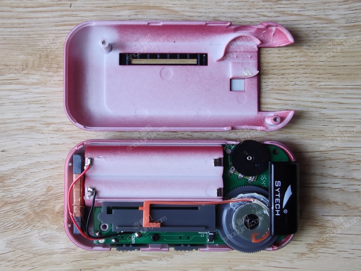

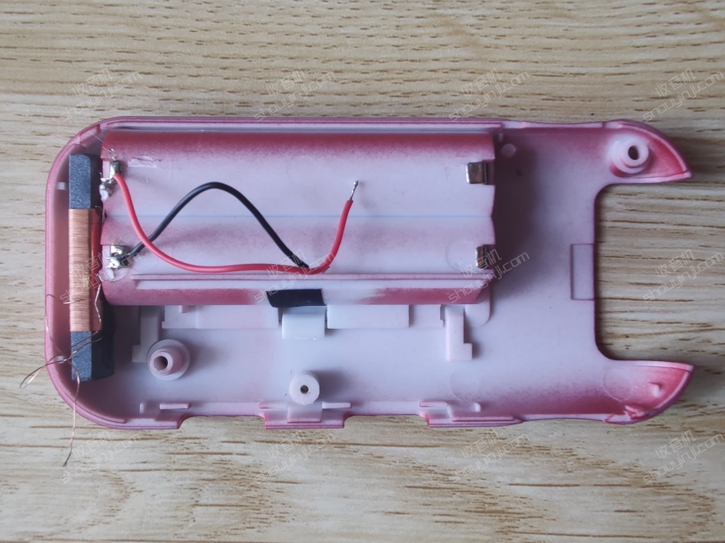

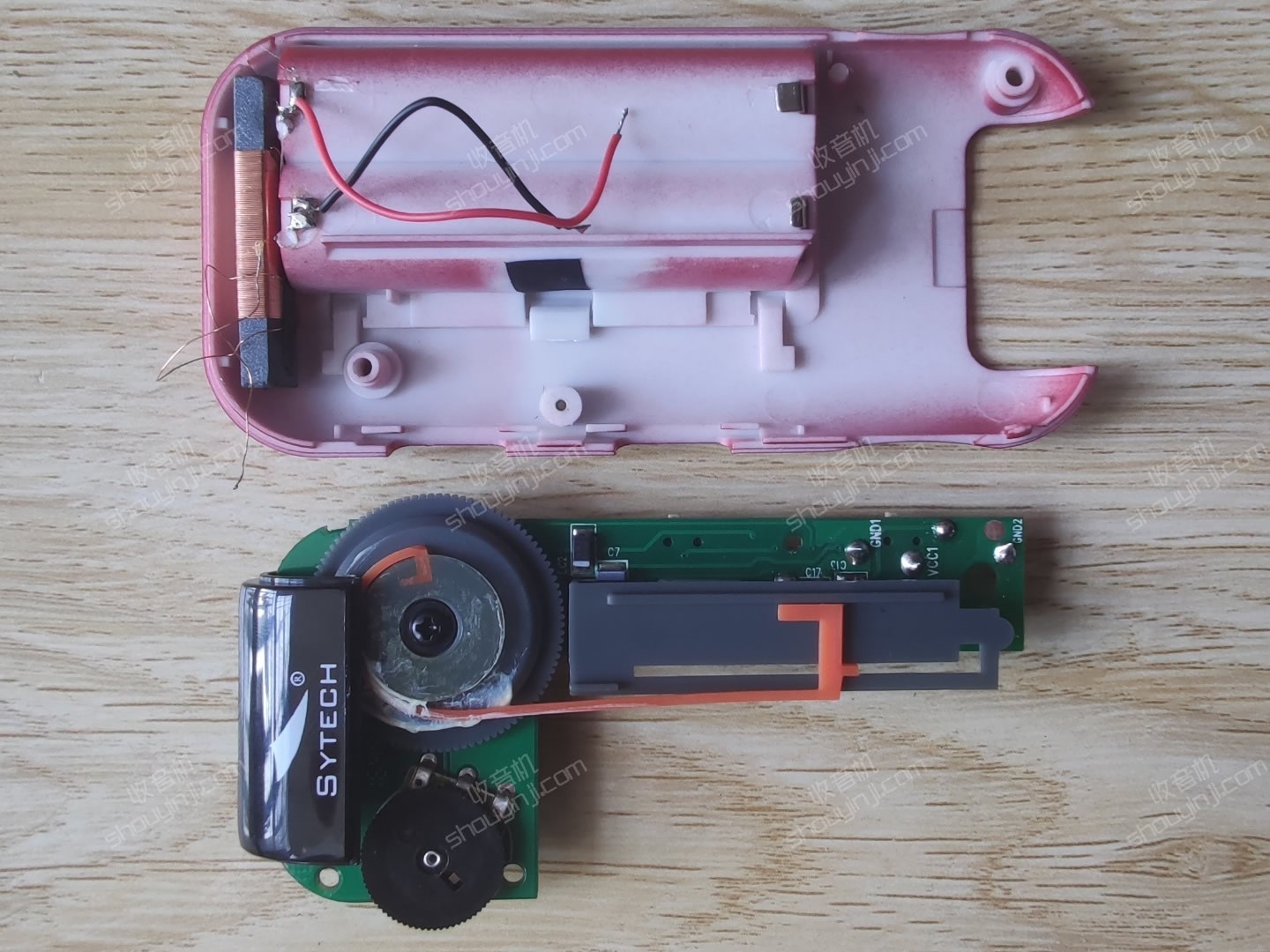

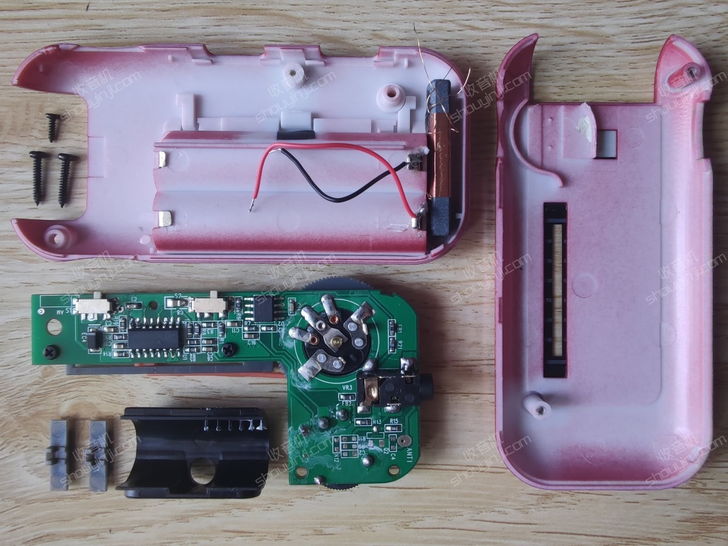

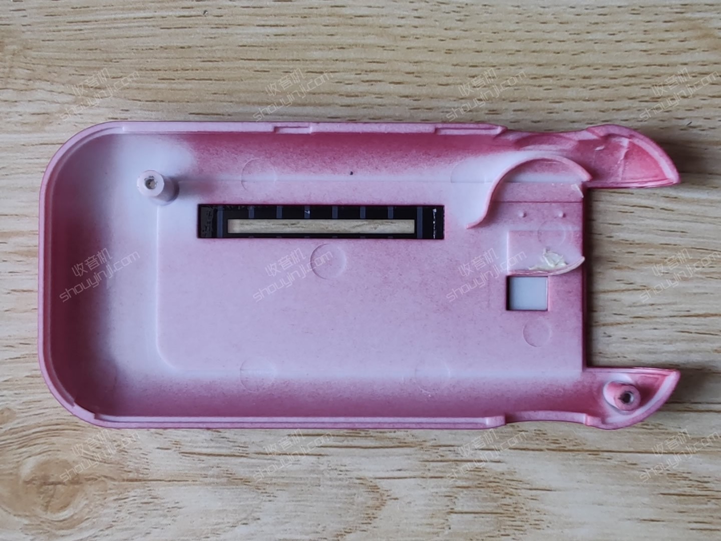

拆机开始

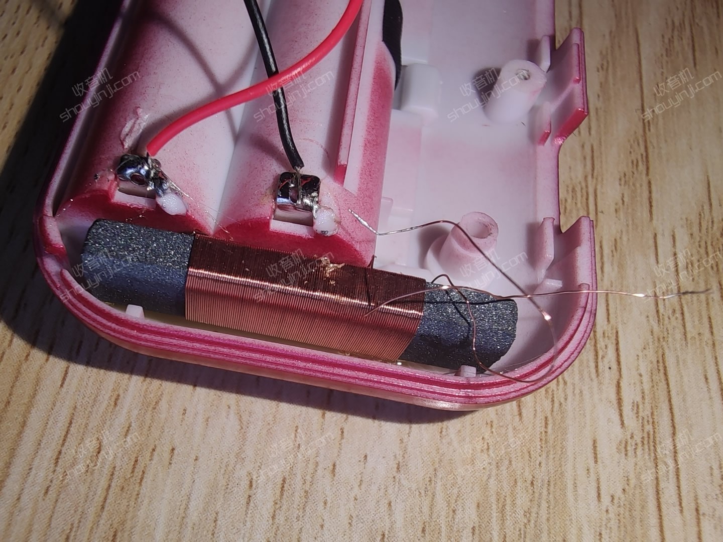

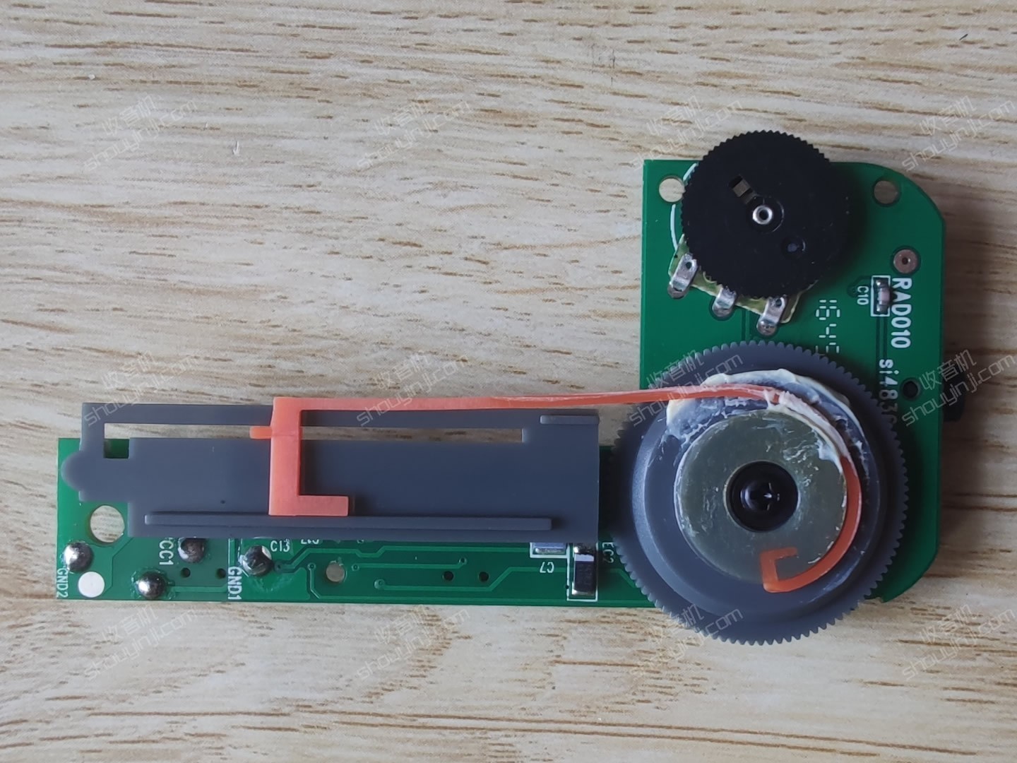

磁棒天线

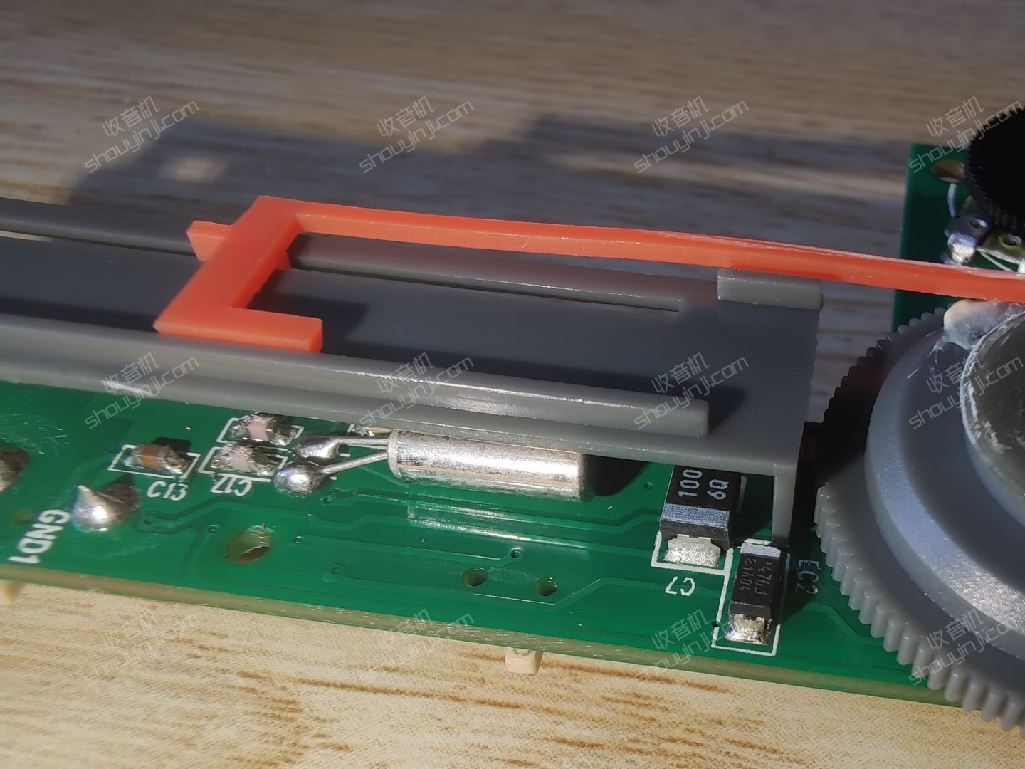

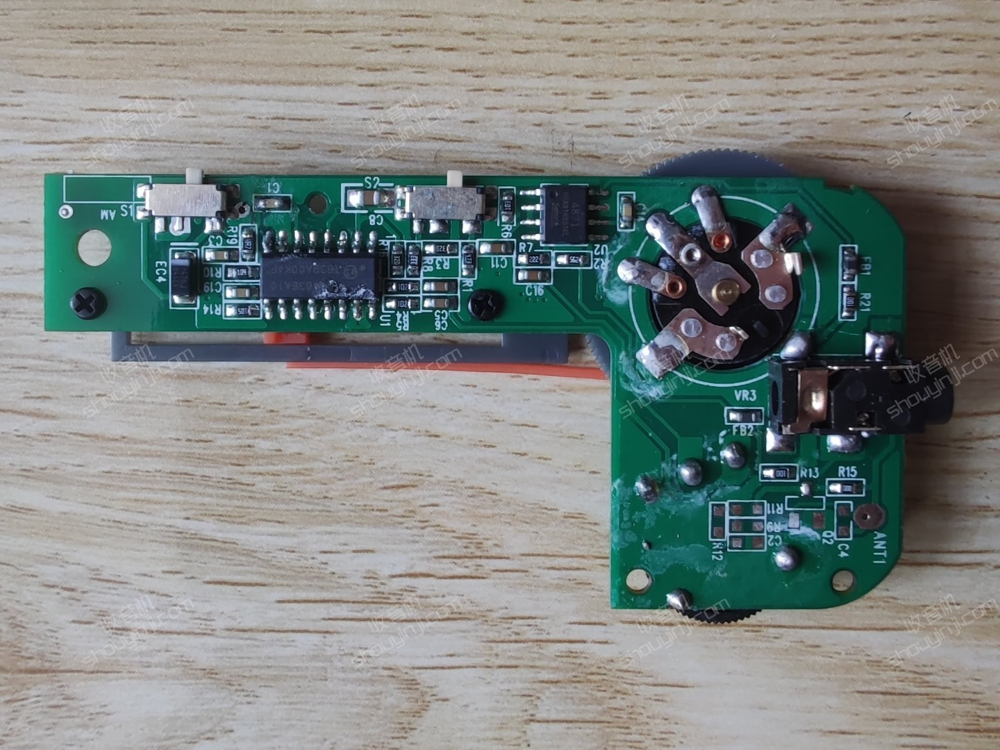

指针部分

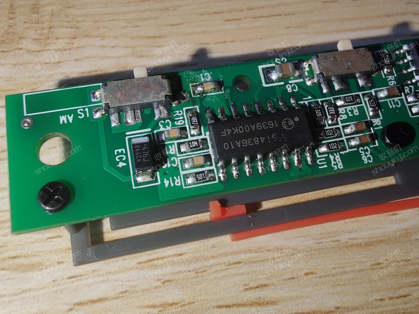

两颗IC

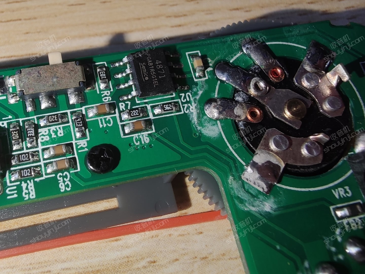

SI4836-A10多波段AM/SW/FM收音集成块
4871这颗集成块也许打磨过,如果是LM4871,那应该是3W单声道AB类功放
