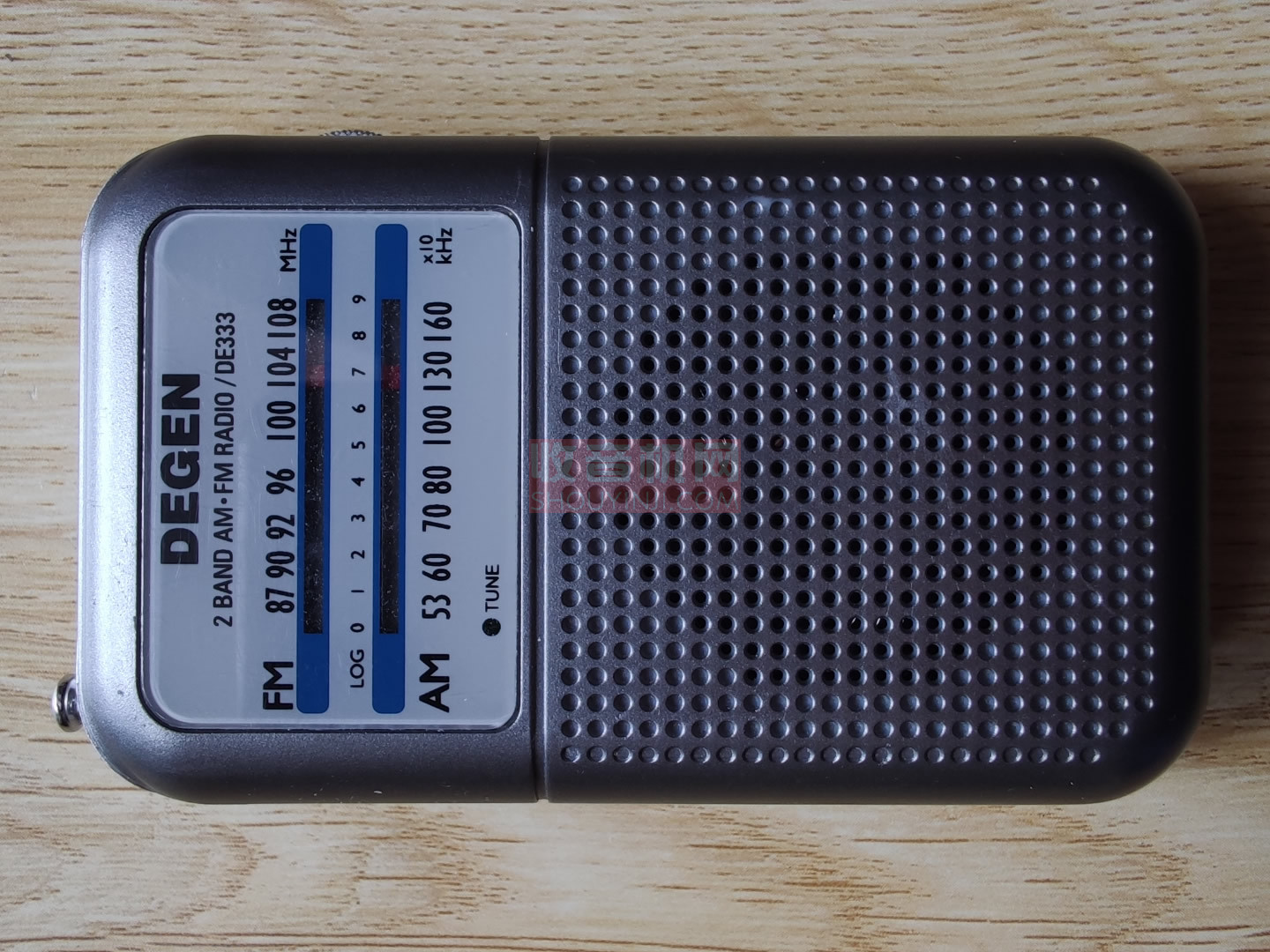

便宜的小鸡鸡,调台行程短了,密集的台有点串。
正面

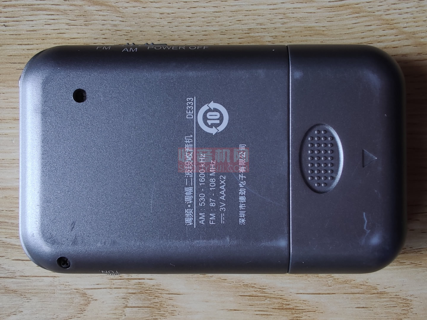

背面

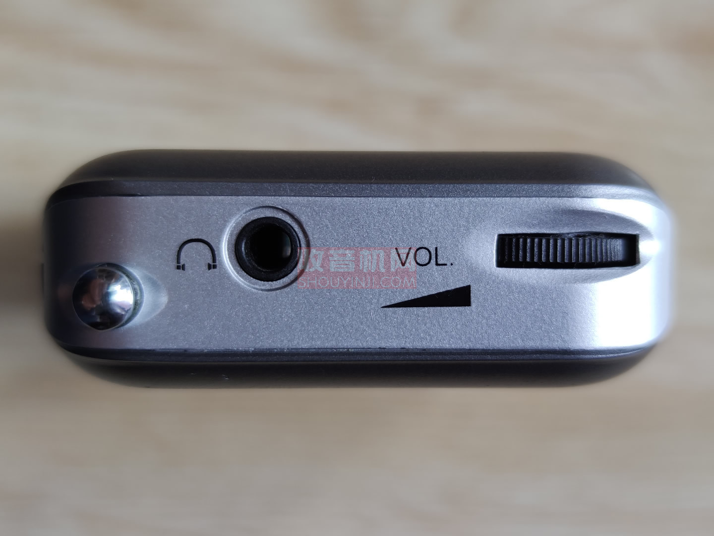

拉杆天线、耳机输出、音量旋钮

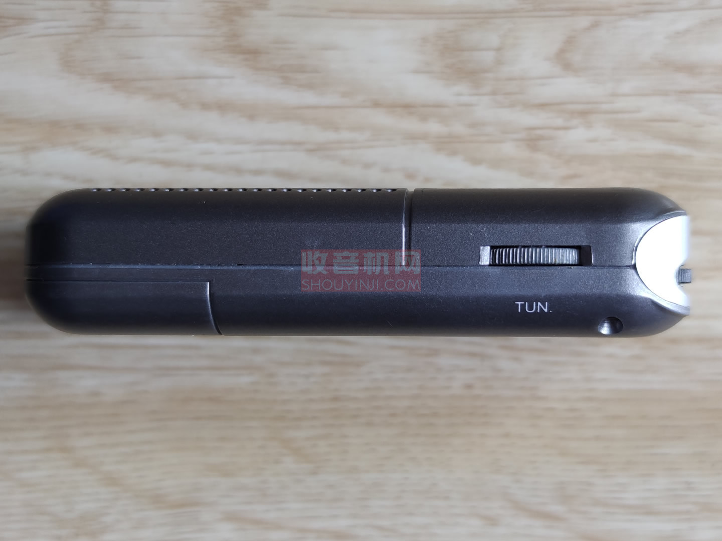

调谐旋钮

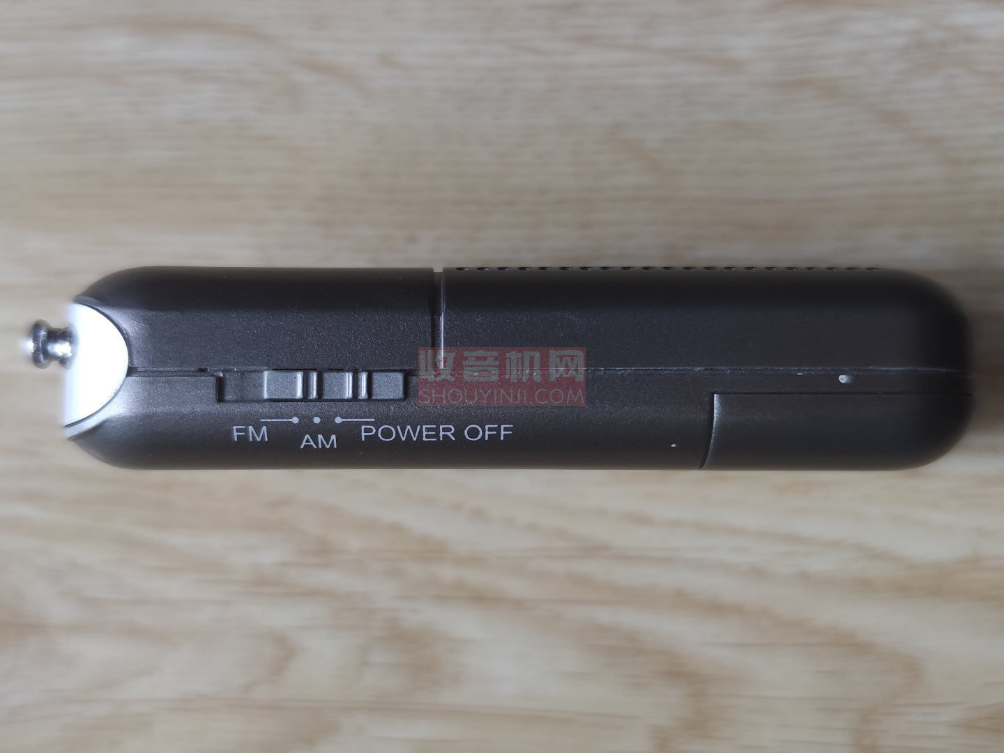

开关/波段选择

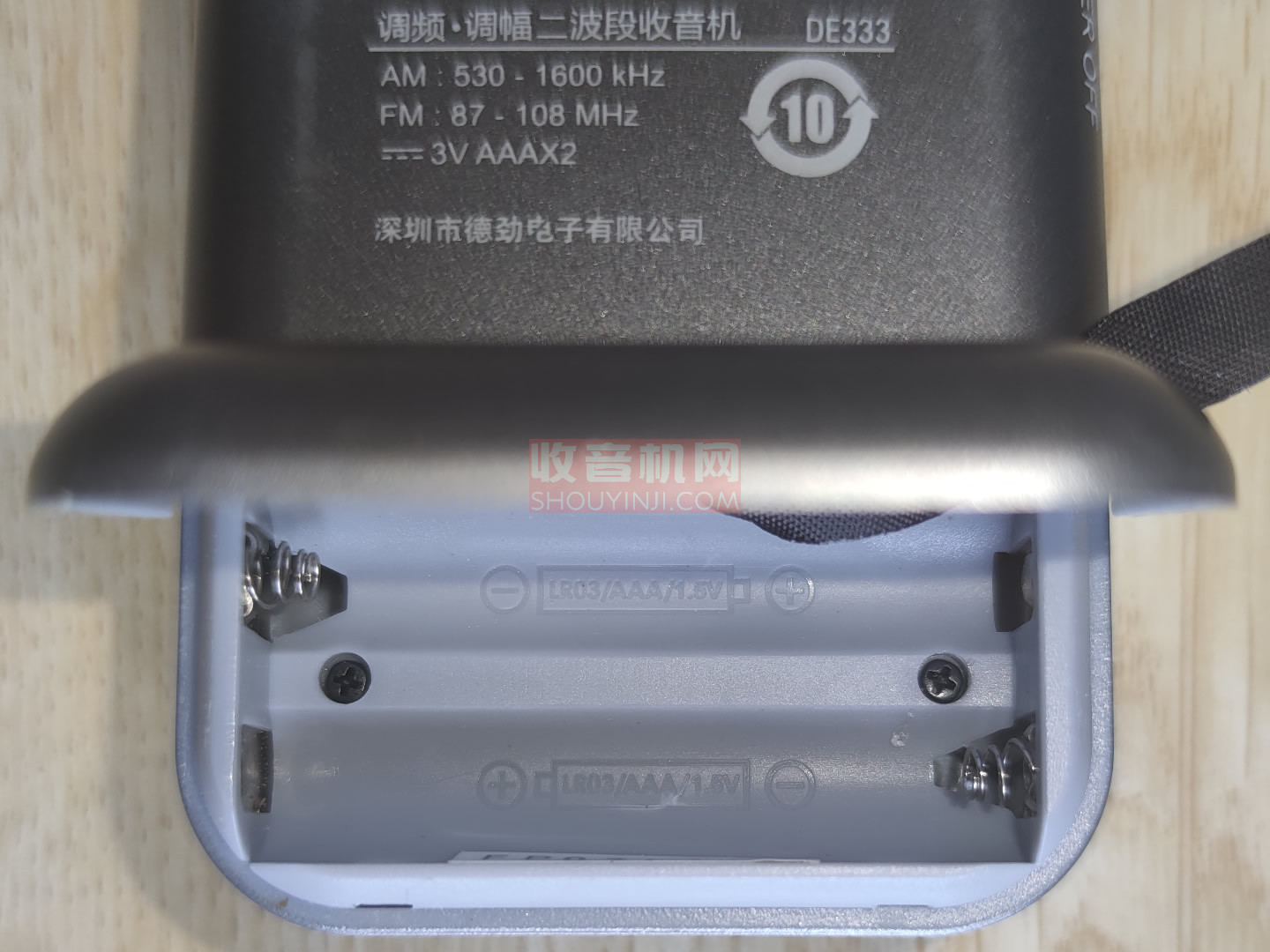

使用两节7#电池供电

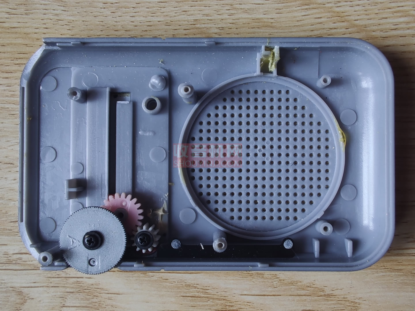

正式拆机

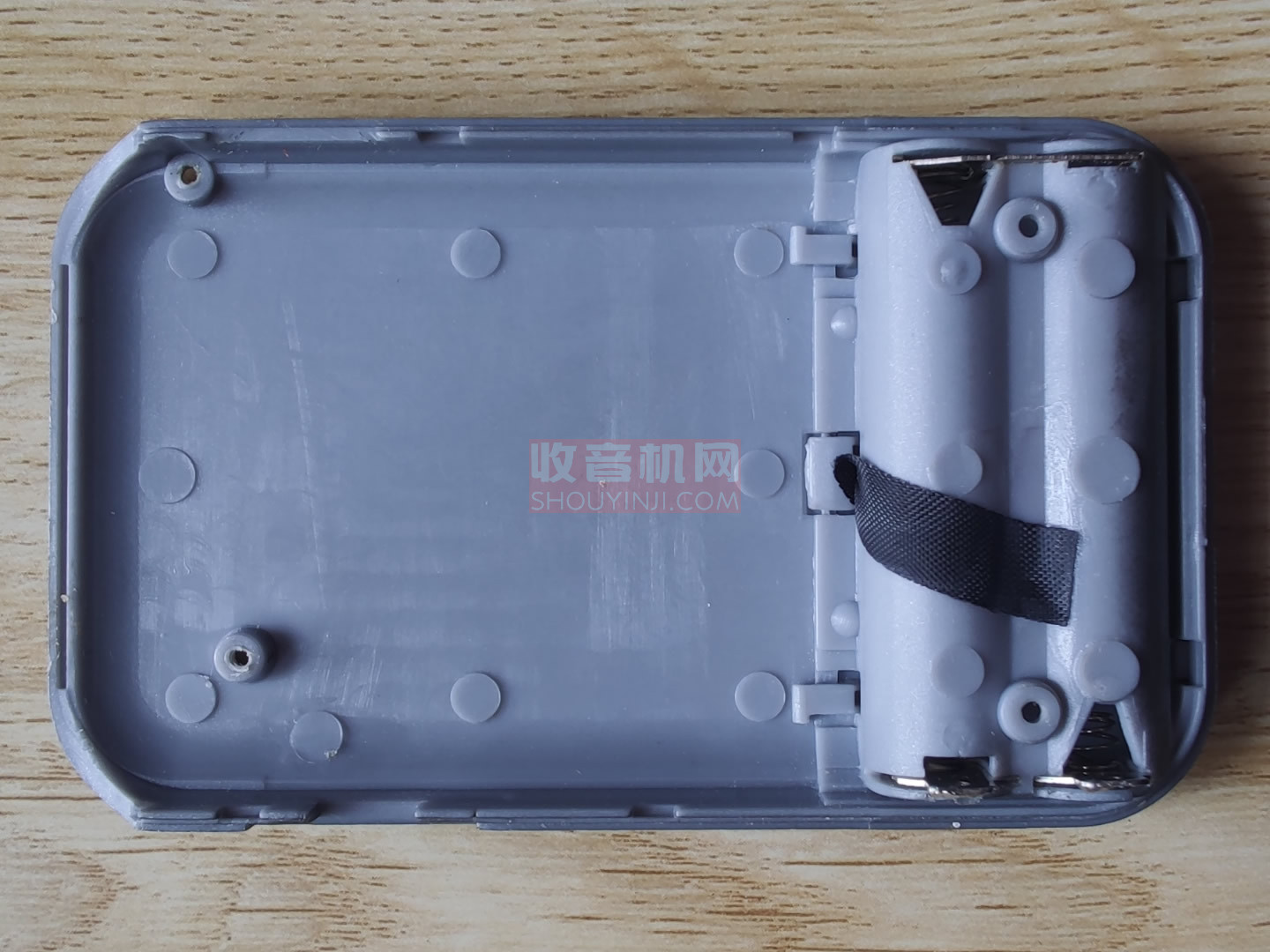

背盖里面
塑料螺丝柱断了

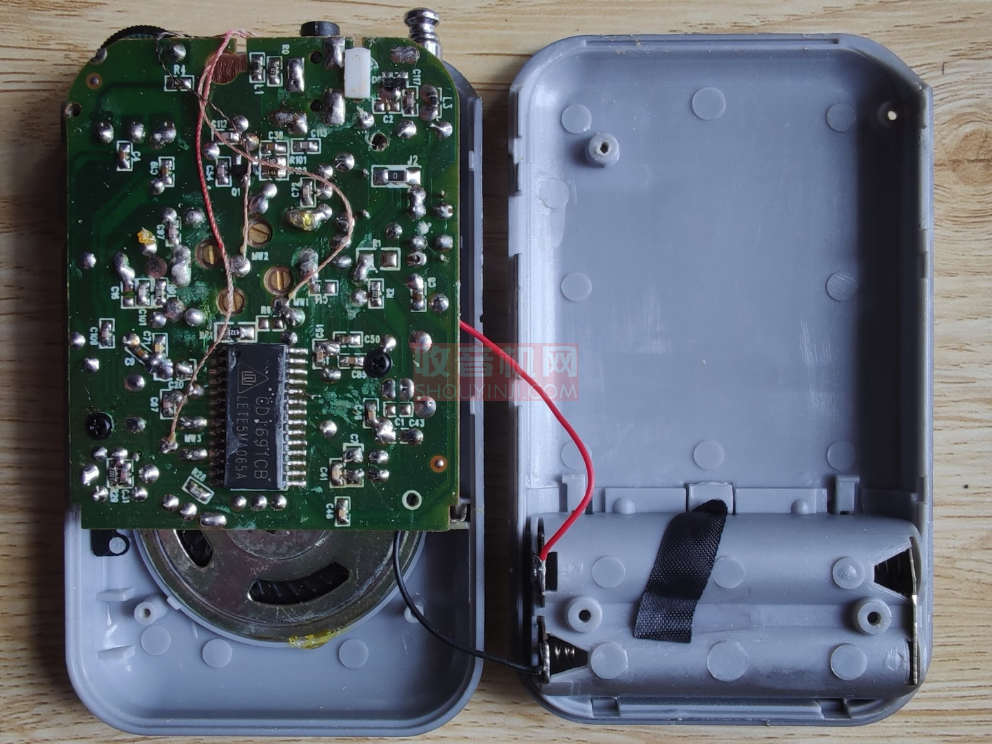

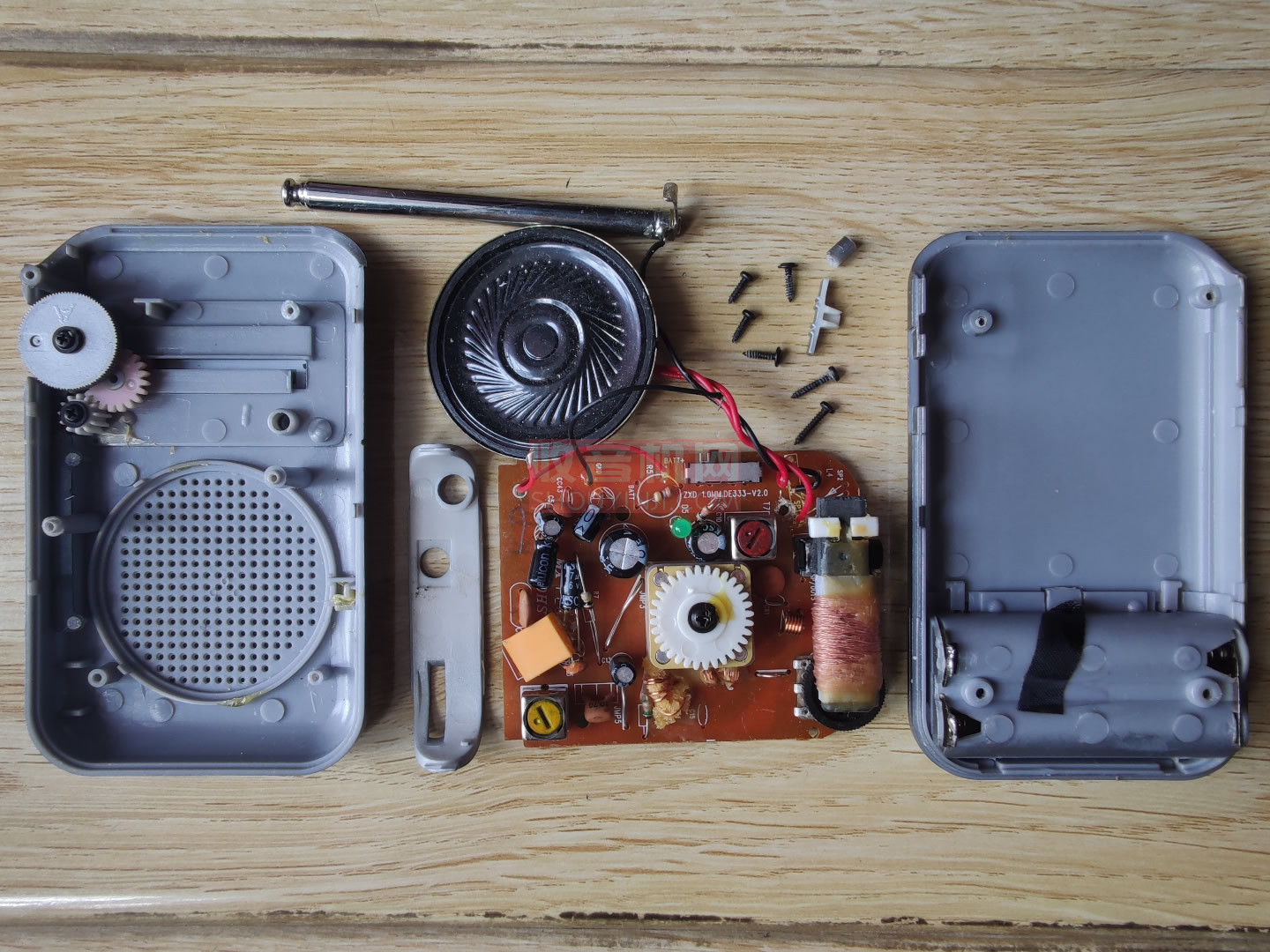

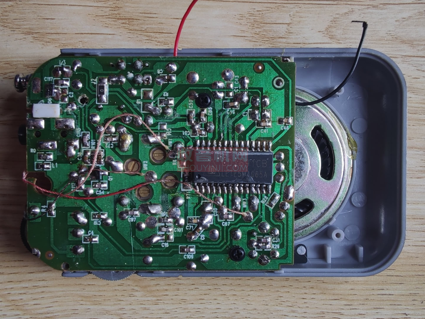

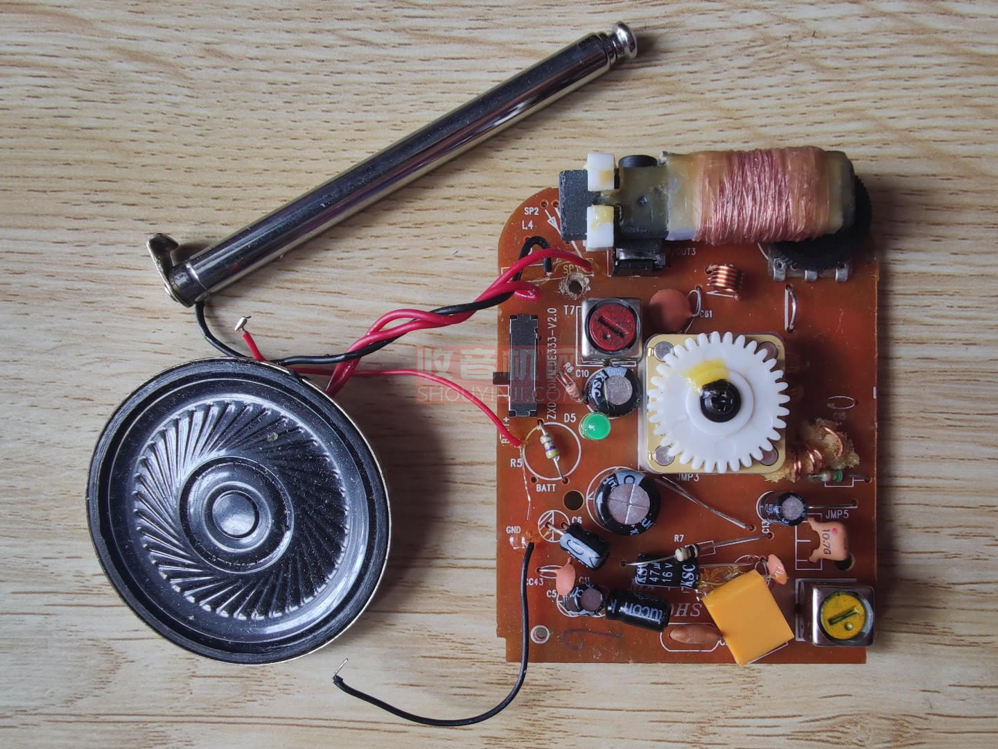

机内整体拆出

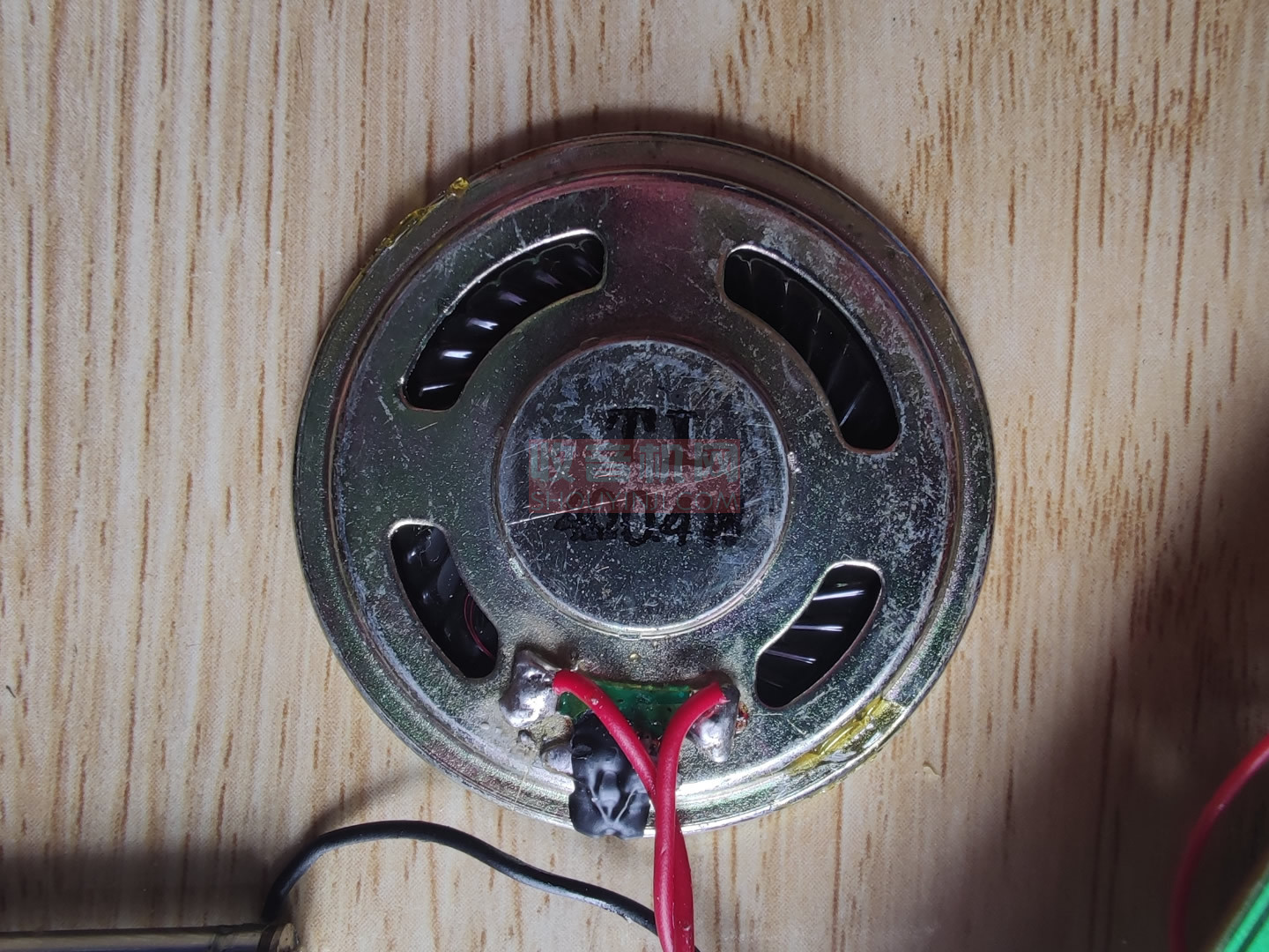

喇叭4Ω 0.4W

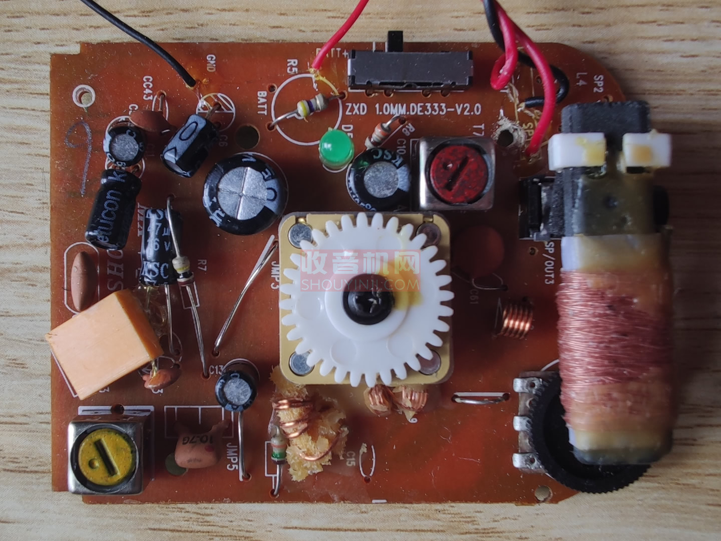

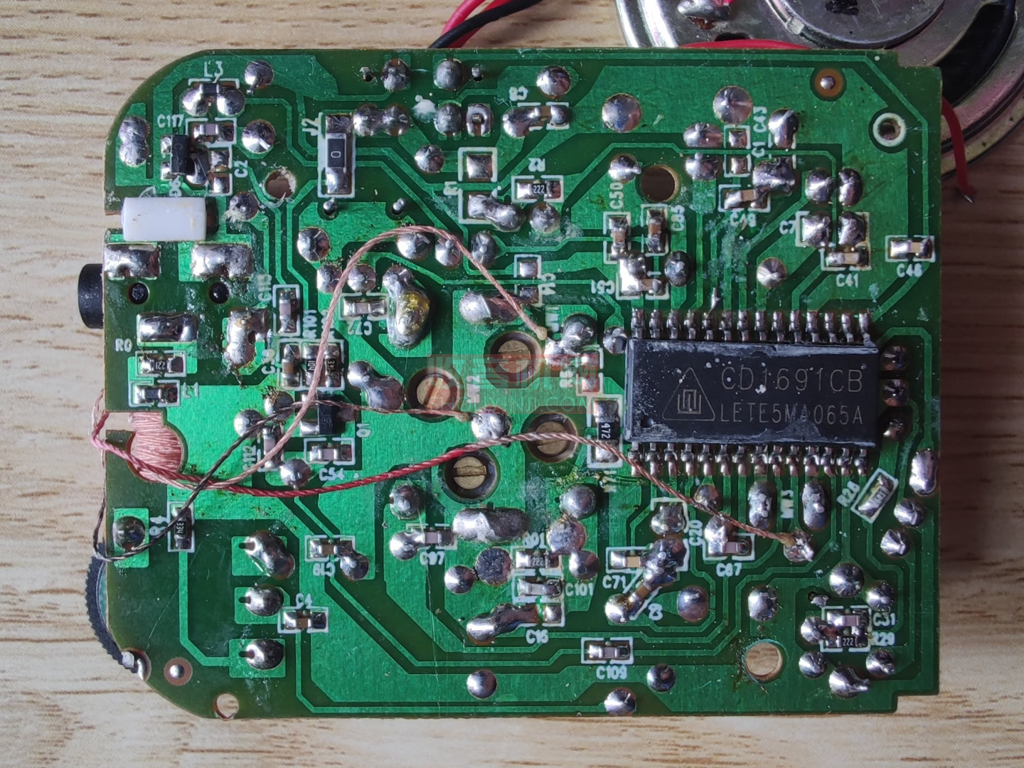

元器件很少
使用华晶CD1691CB 单片调频/调幅收音机集成电路
静态电流小:Vcc = 3V,FM:lcco= 5.3mA;AM:Icco=3.4mA(典型值)
带有FM/AM选择开关
内置AFC可变电容
内含RF AGC、IF AGC调谐LED 驱动
