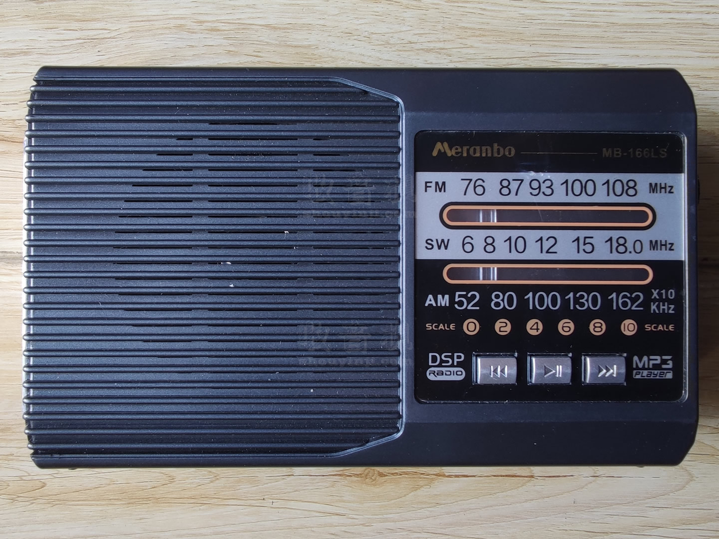

Meranbo MB-166LS 多功能收音机拆机
网友送的收音机,功能很多,FM/AM//SW三波段,带U盘/TF卡播放功能

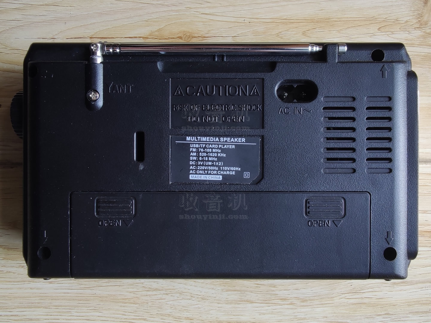

正面
背面

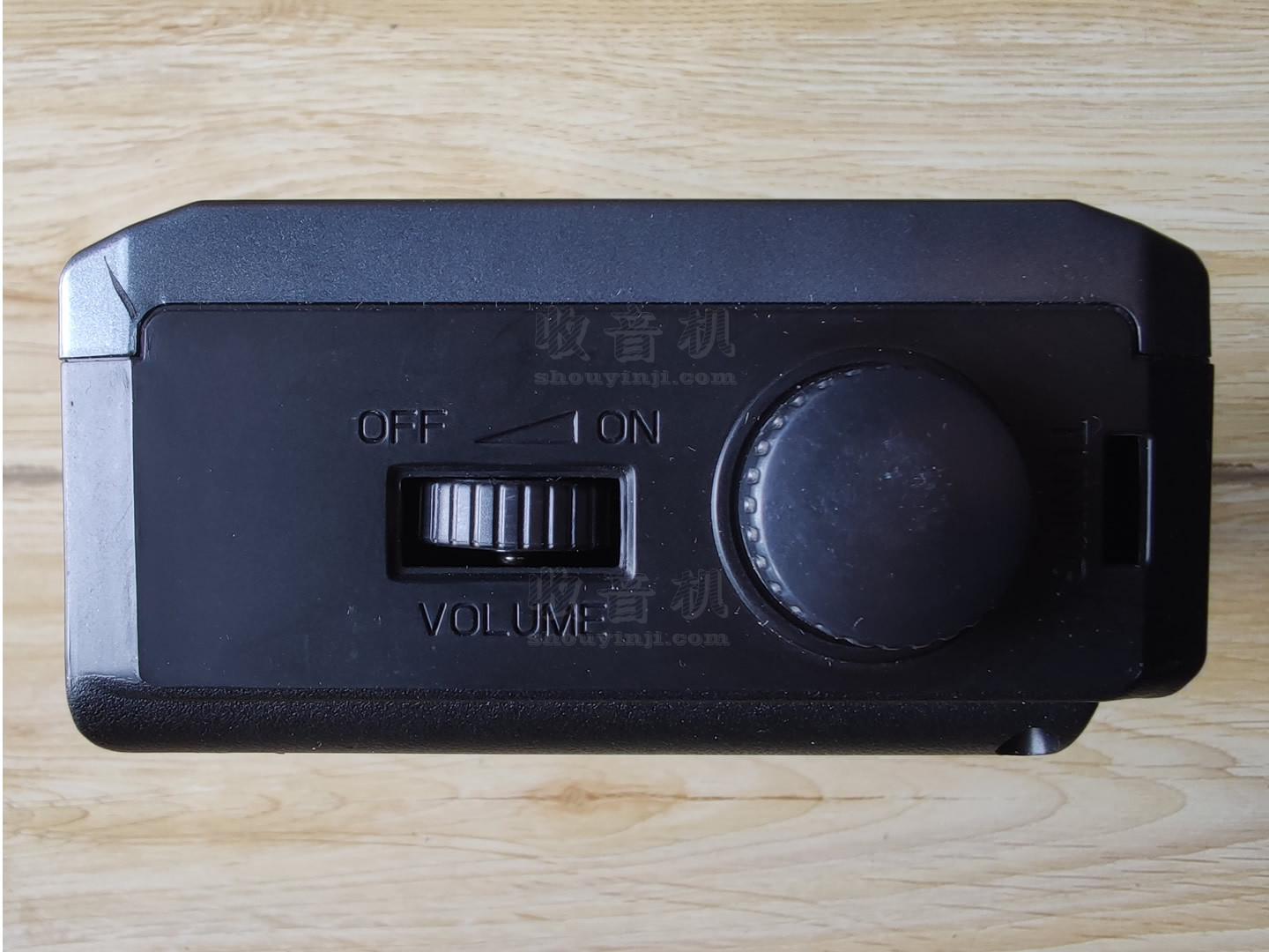

音量旋钮、调谐旋钮

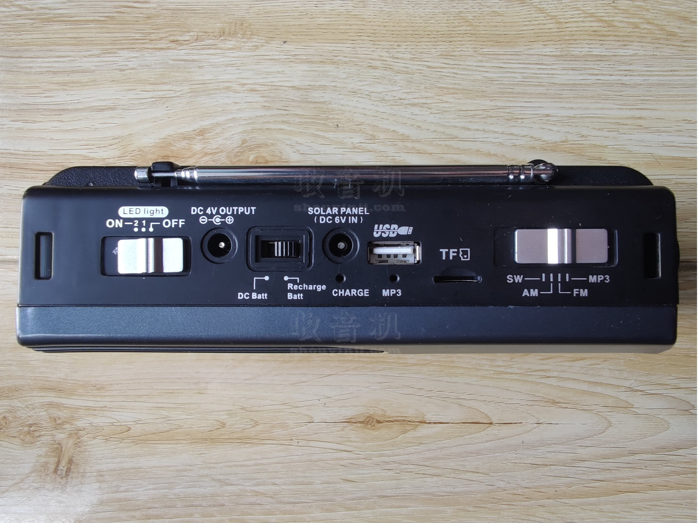

开关/LED灯、4V输出、直流电池/充电电池、外接6V电源、USB、TF、波段选择

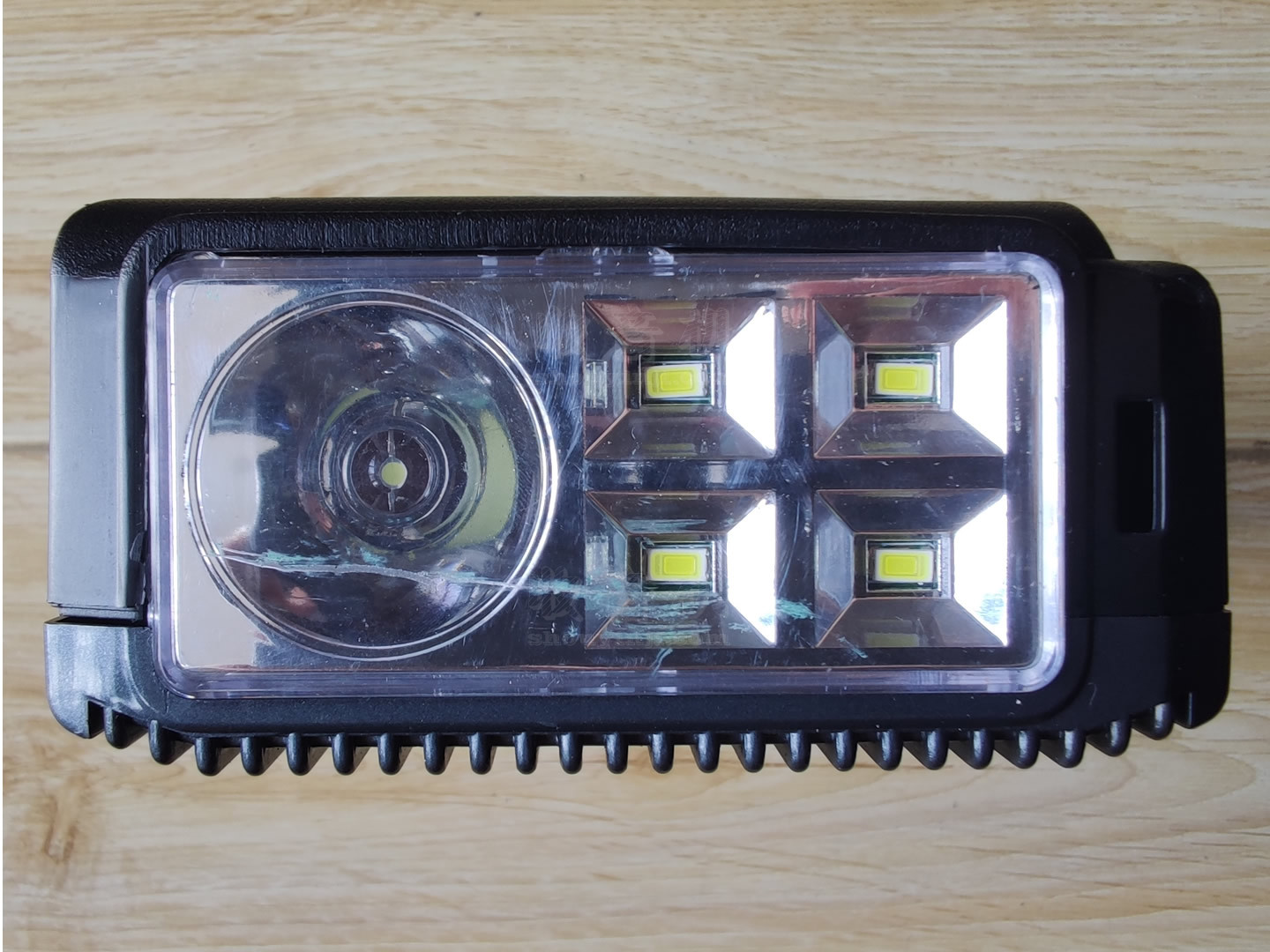

LED灯

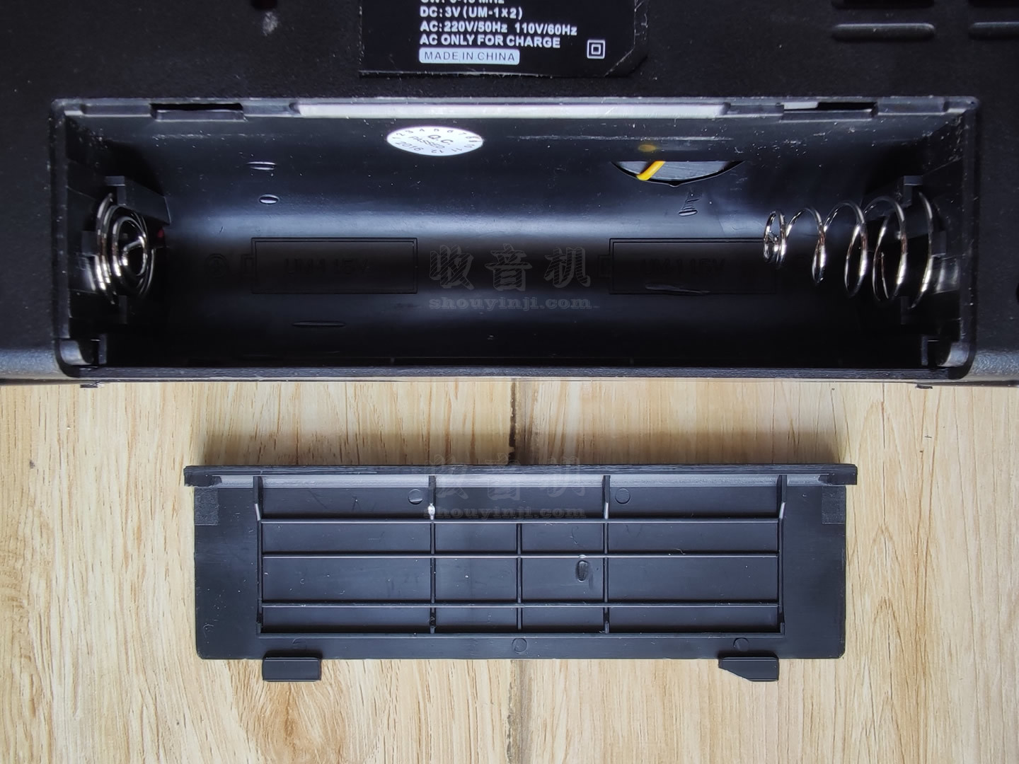

两节1#电池供电

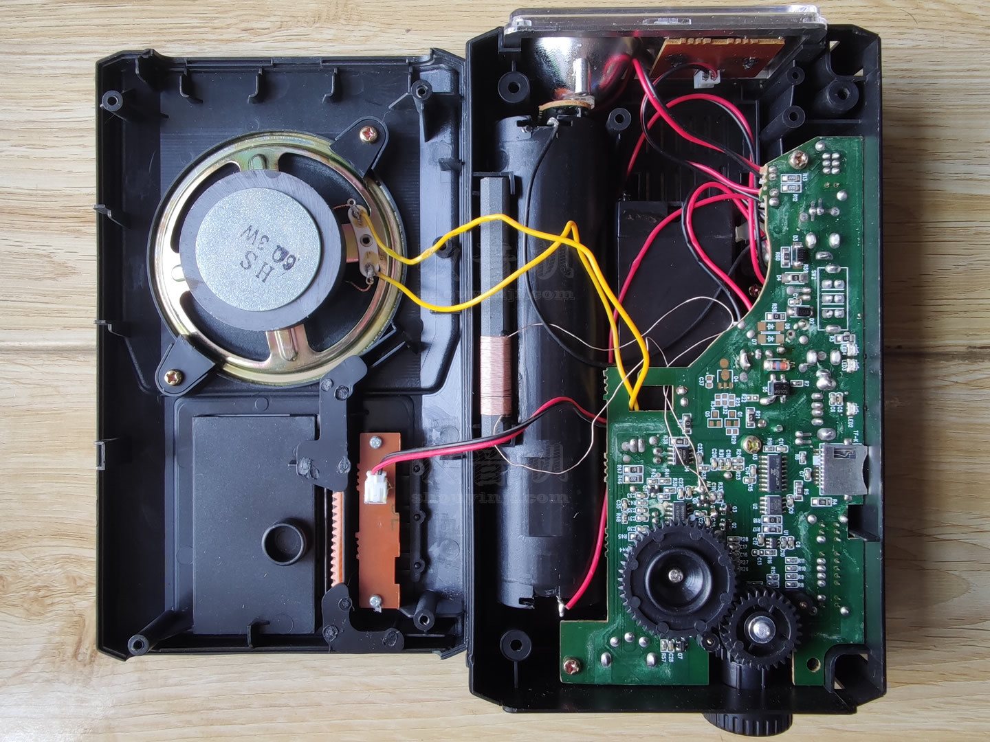

拆机开始

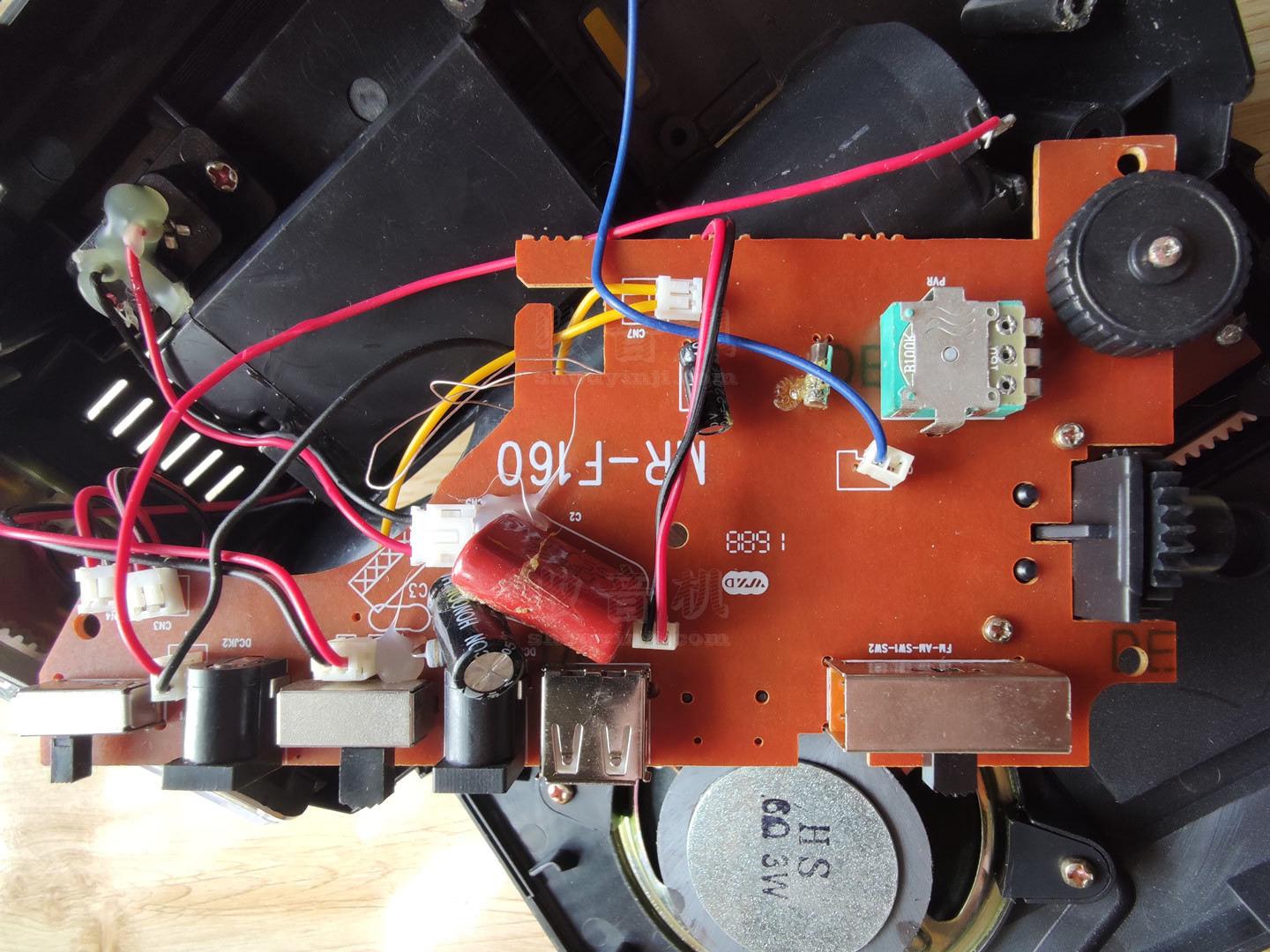

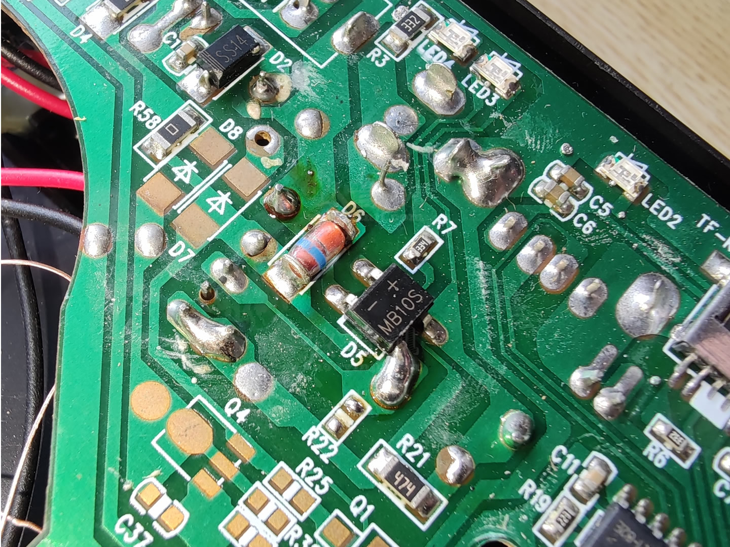

对铅酸电池使用阻容充电电路

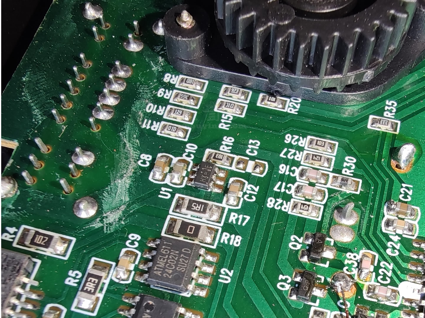

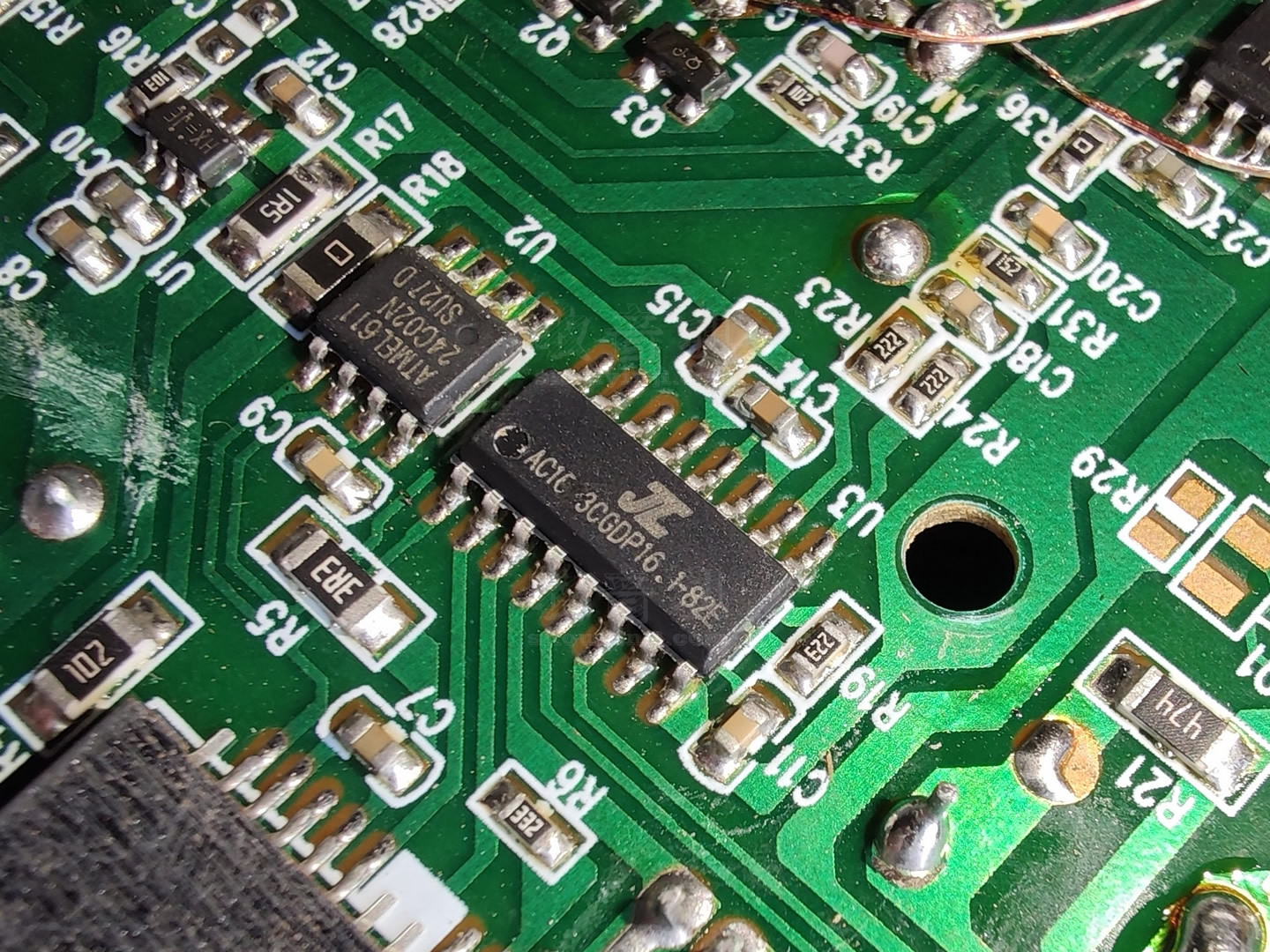

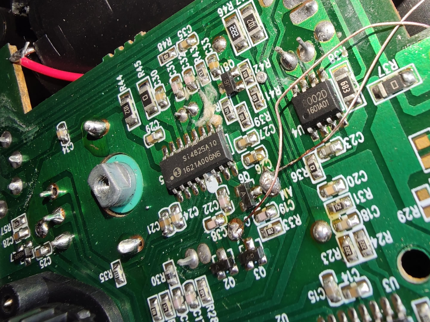

ATMEL611存储器和3CGDP16未知集成块(可能是U盘和TF卡播放MP3的解码模块)
SI4825A10收音机波段接收器芯片;8002D单声道AB类3W音频功率放大芯片

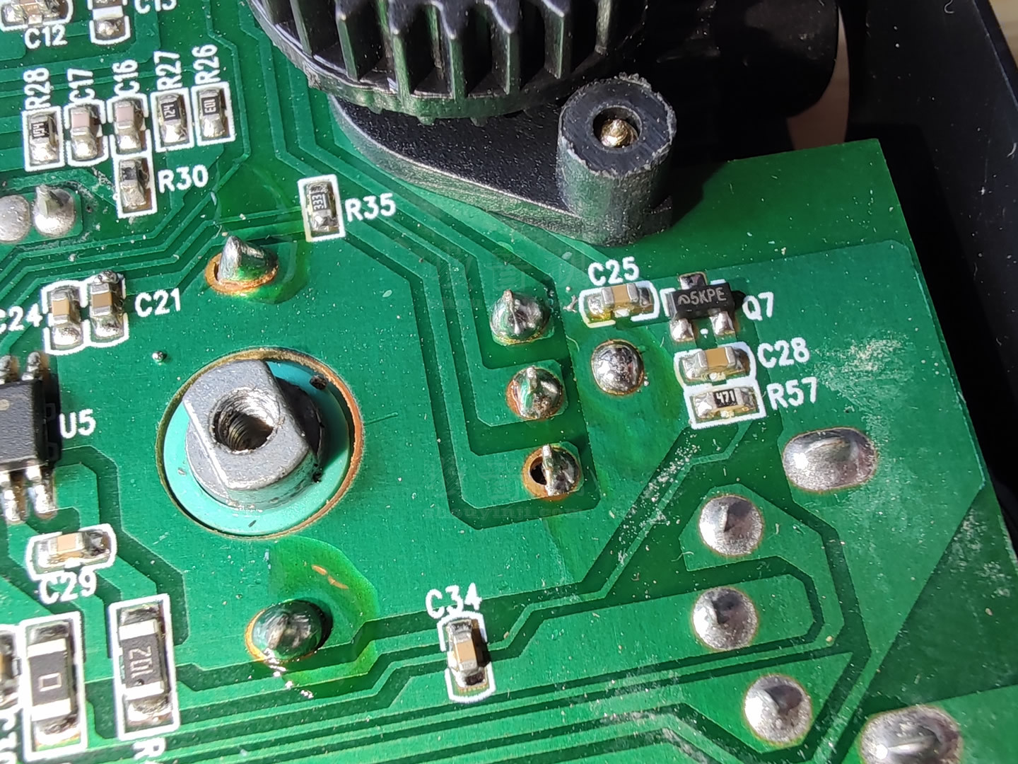

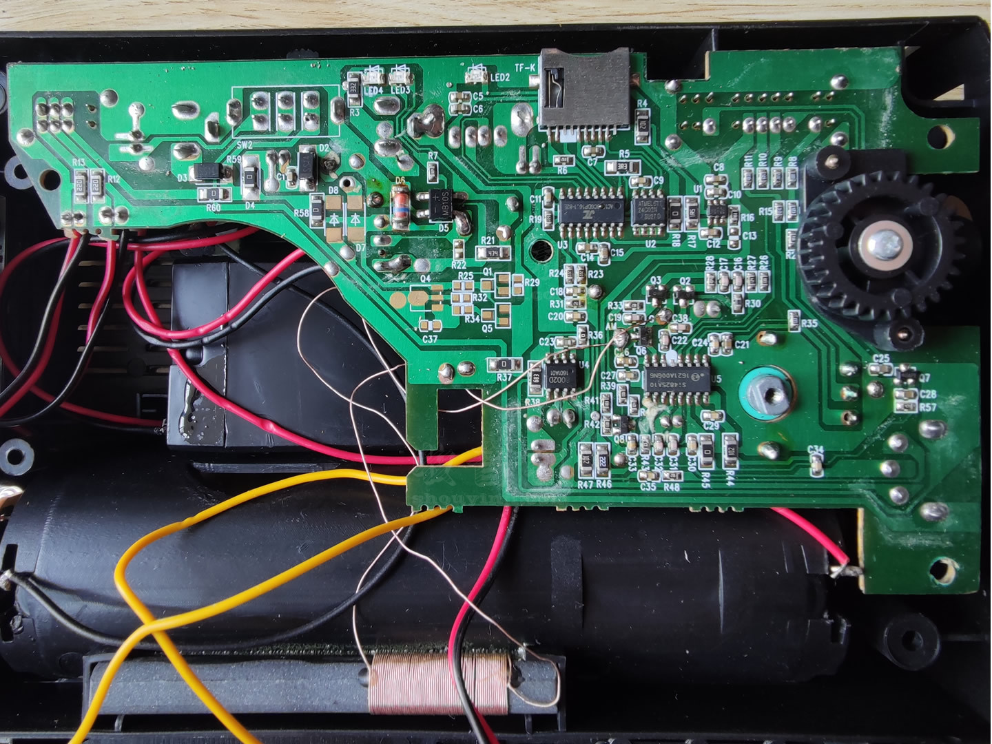

电板正面,简简单单,对使用DSP的芯片而言,极少的元器件

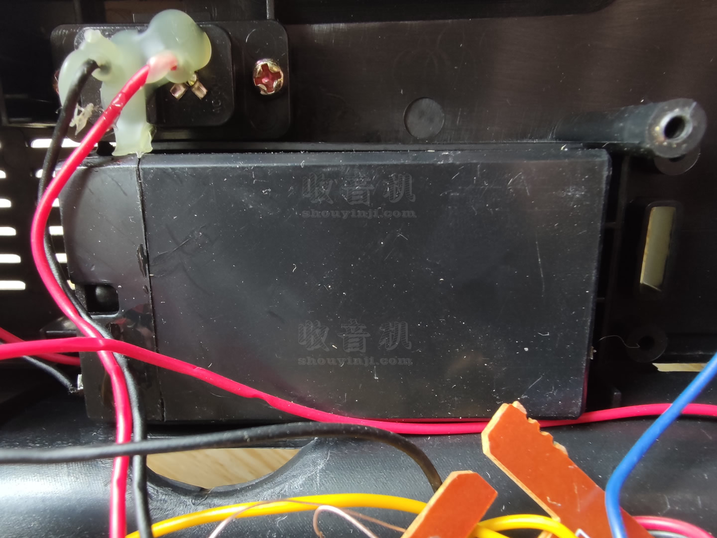

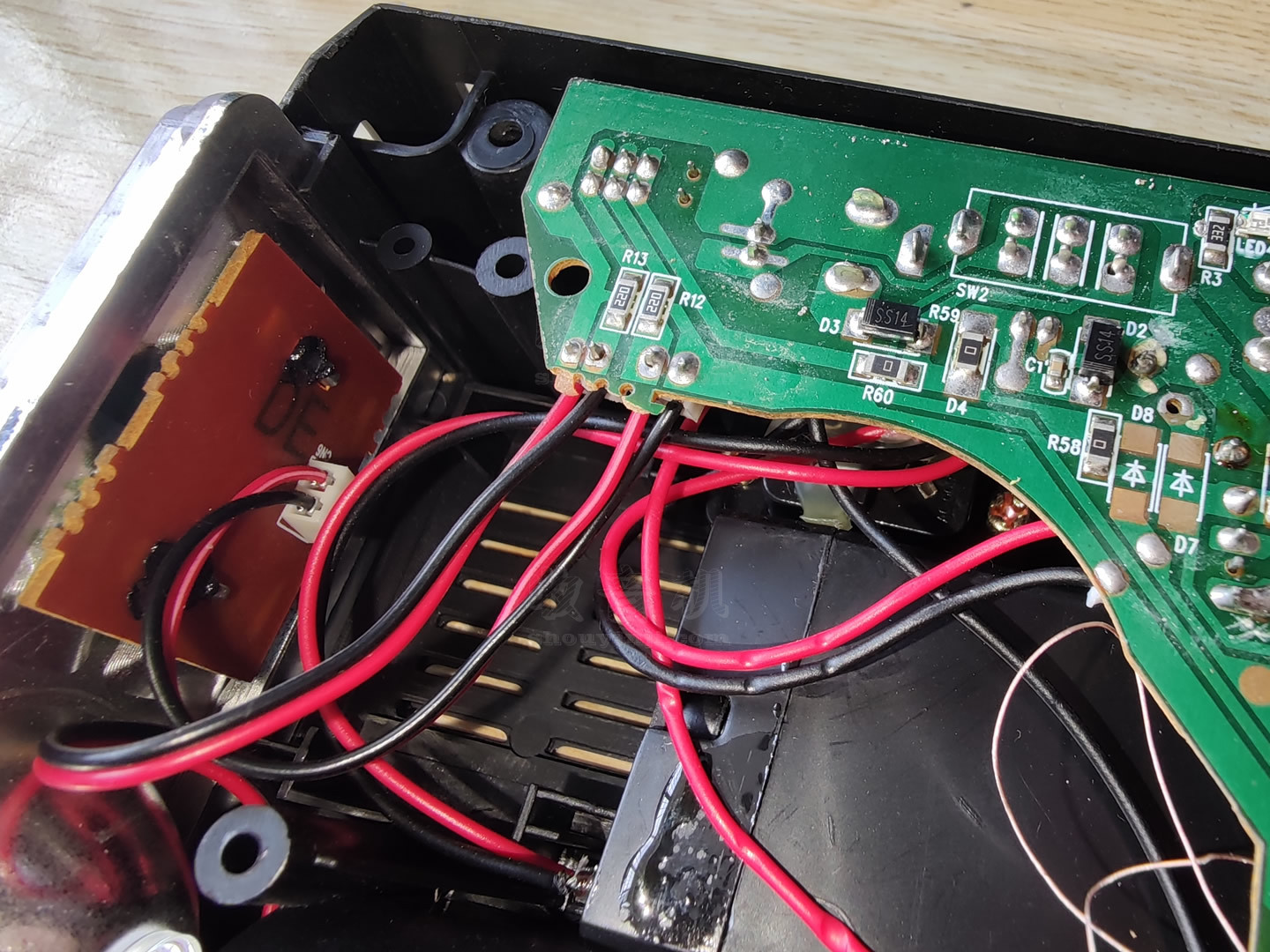

4V的小铅酸电瓶

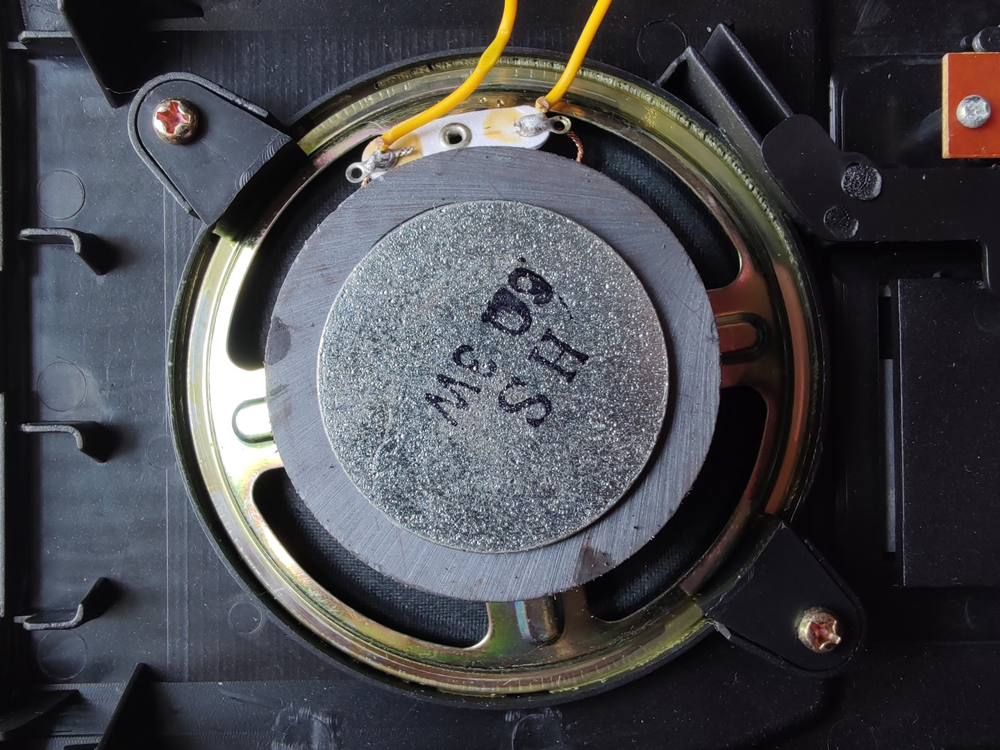

喇叭6Ω 3W

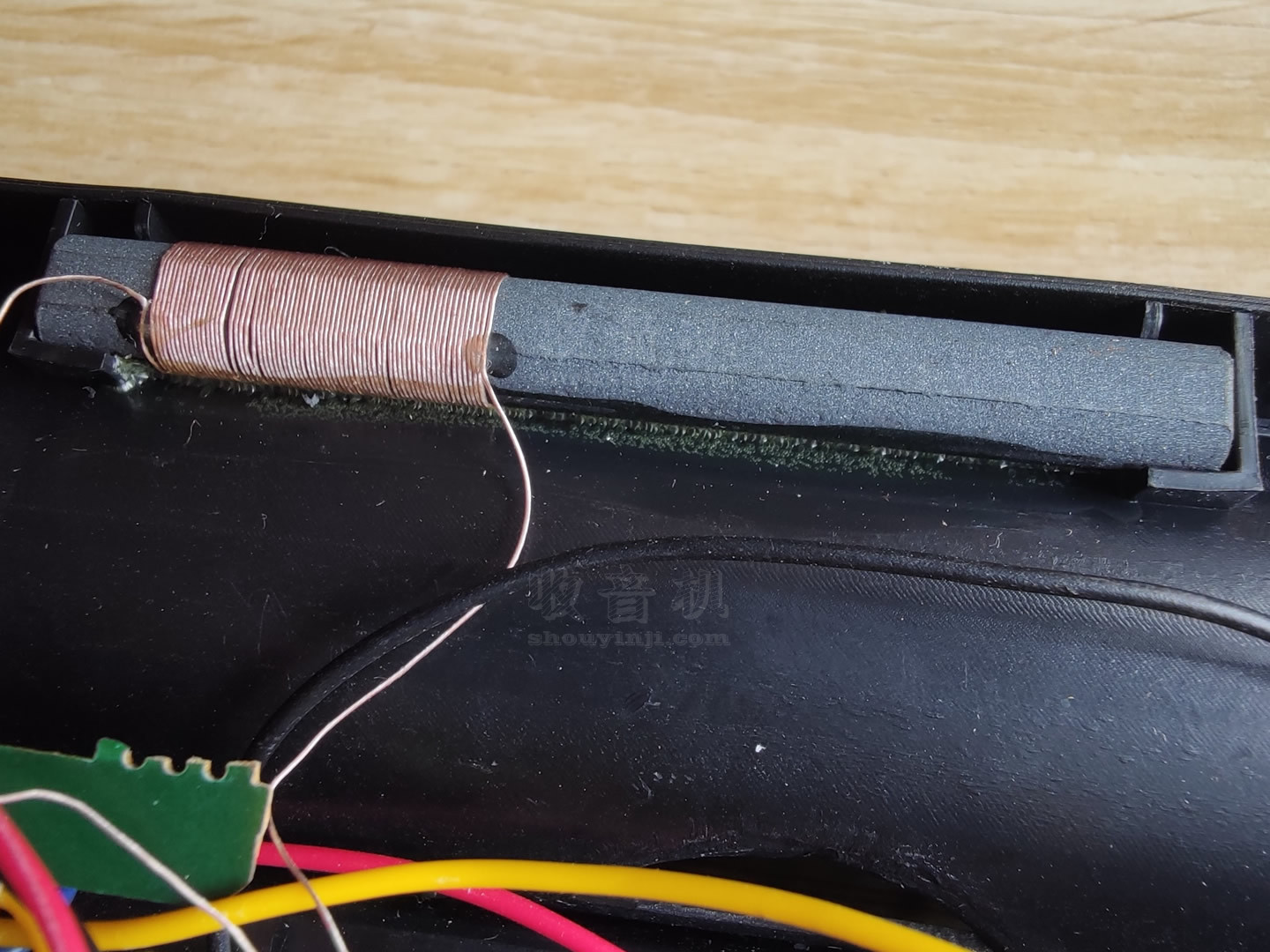

磁棒天线
