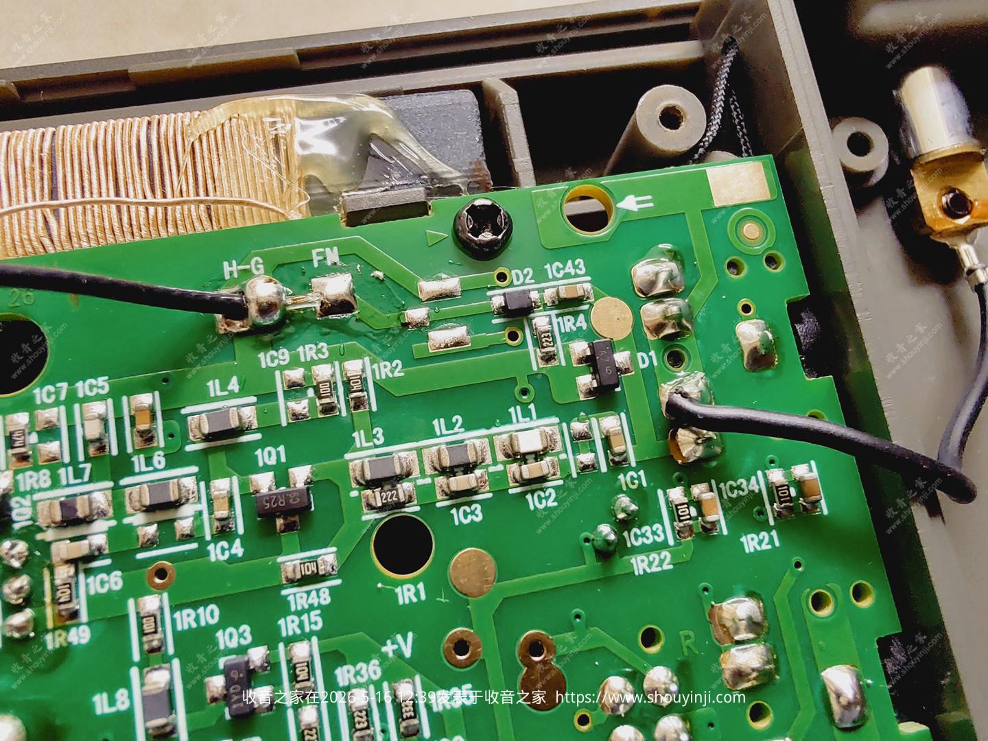

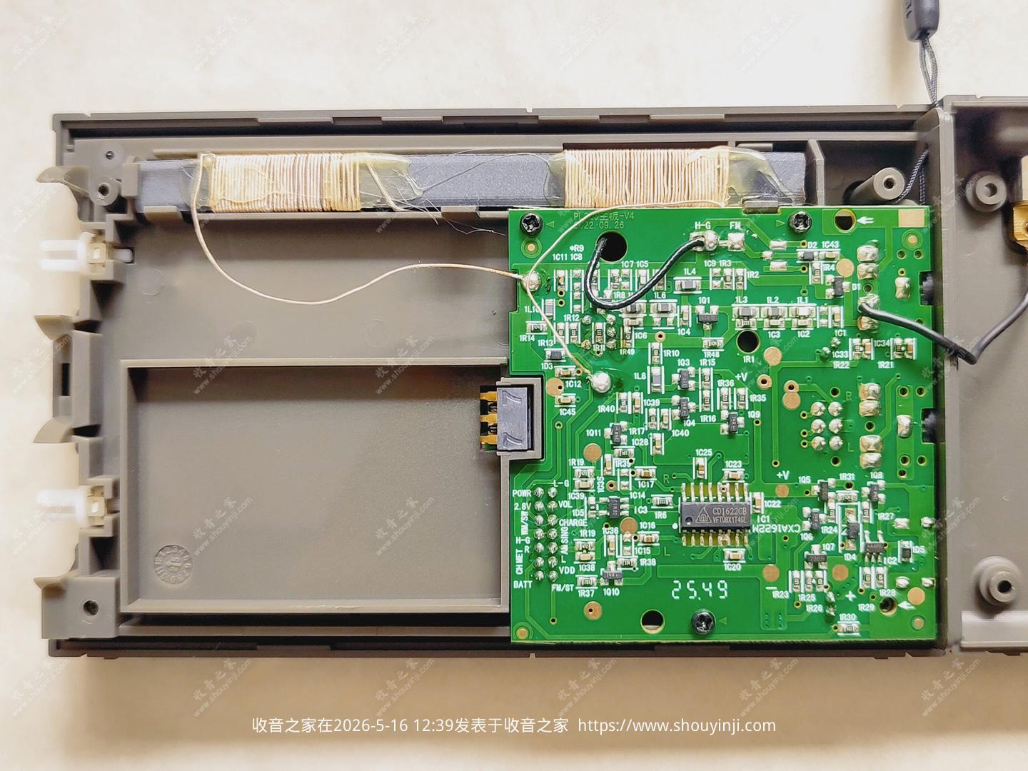

前几天刚买回来的德生PL-520收音机,老规矩不通电不开机直接拆机。。。
包装盒

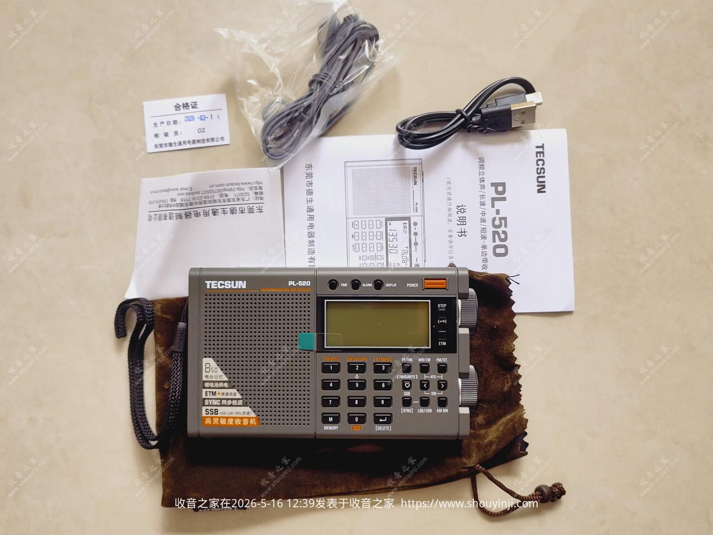

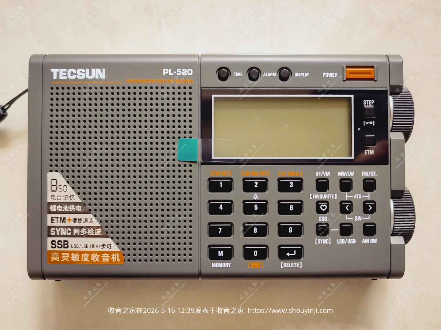

主机及附件,BL5C电池在盒子里面没有拿出来
拆机开始

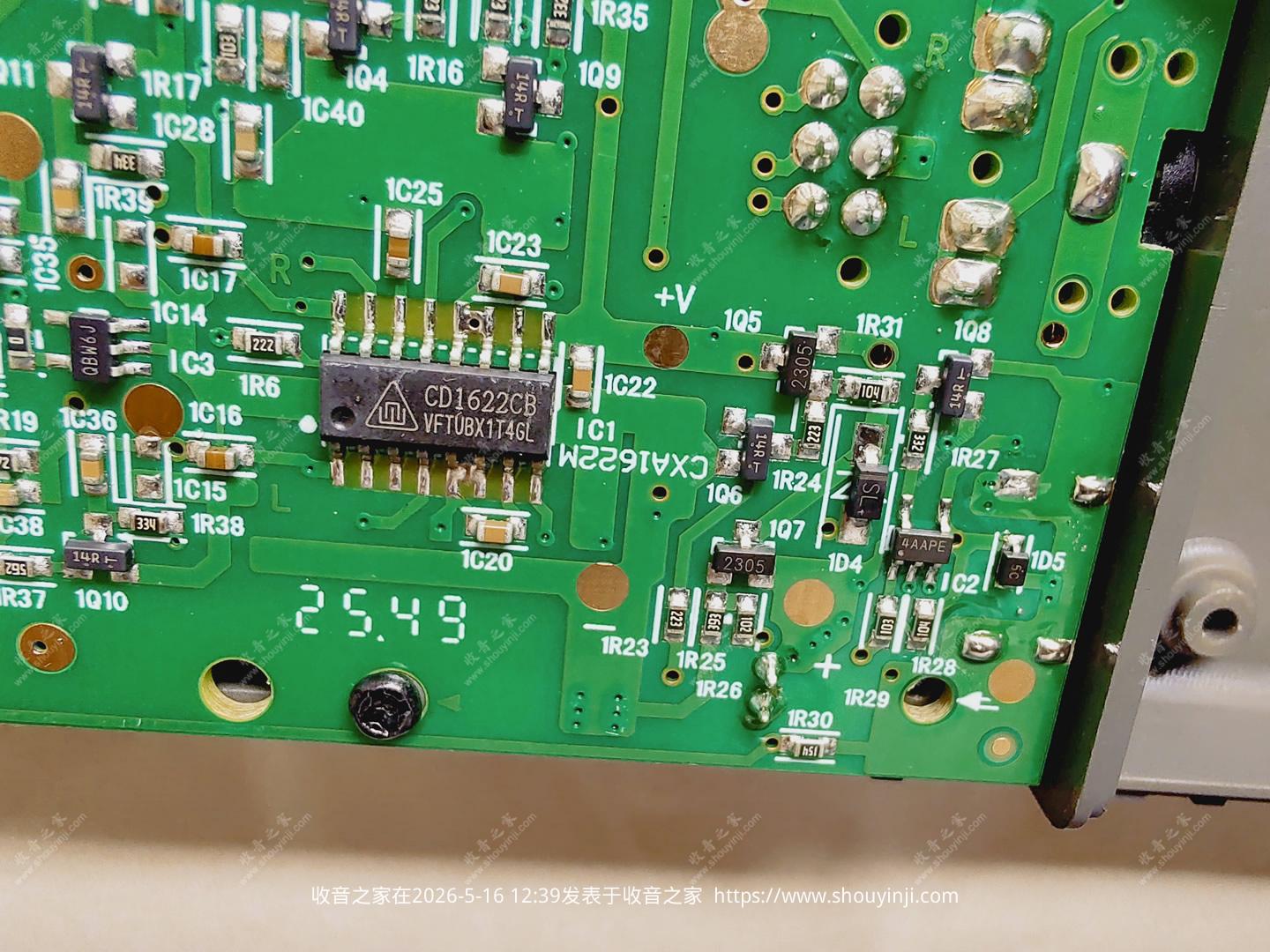

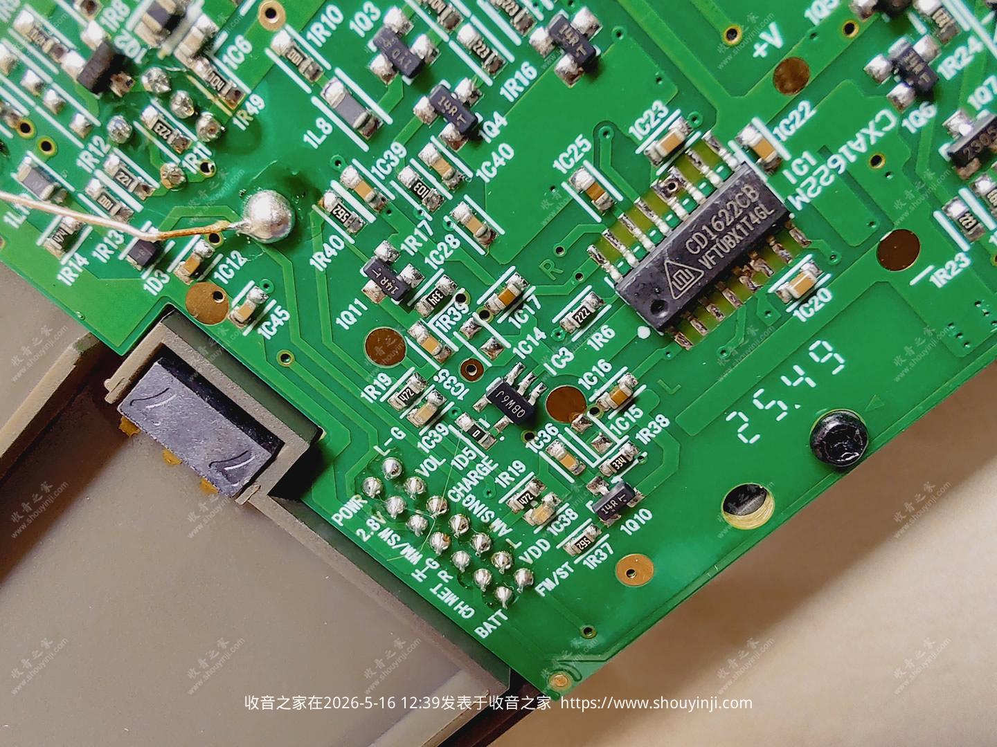

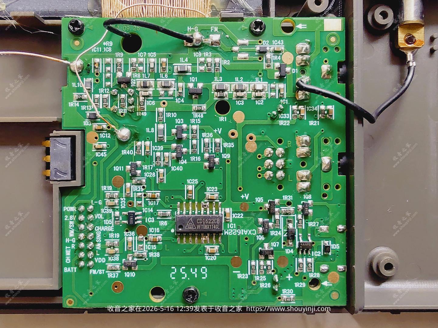

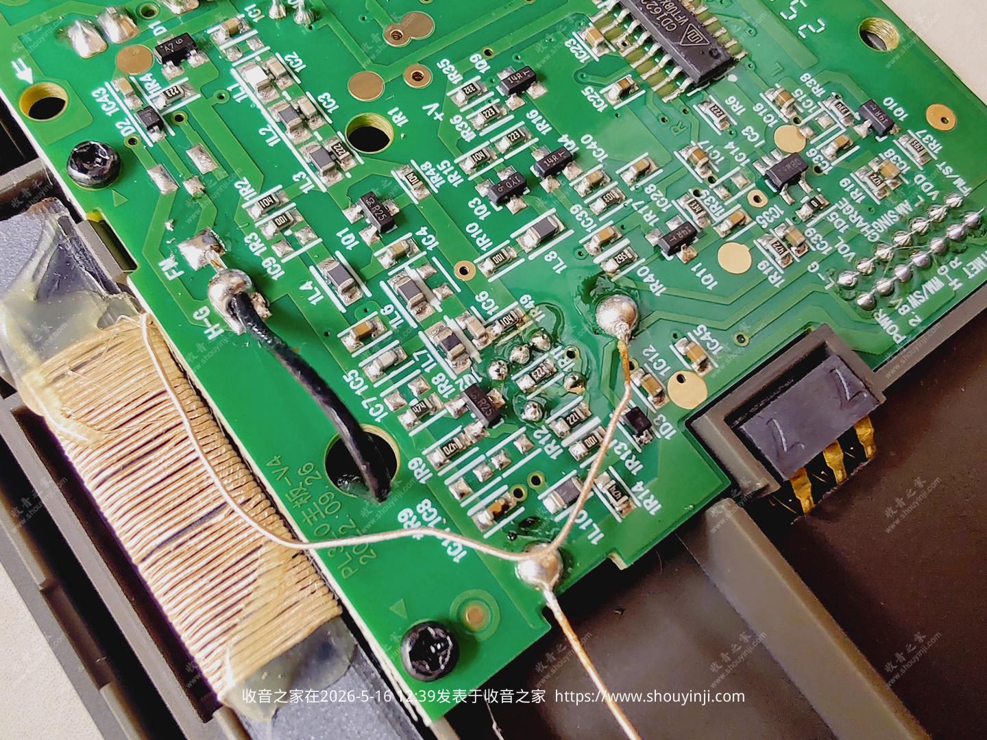

CD1622CB音频功放

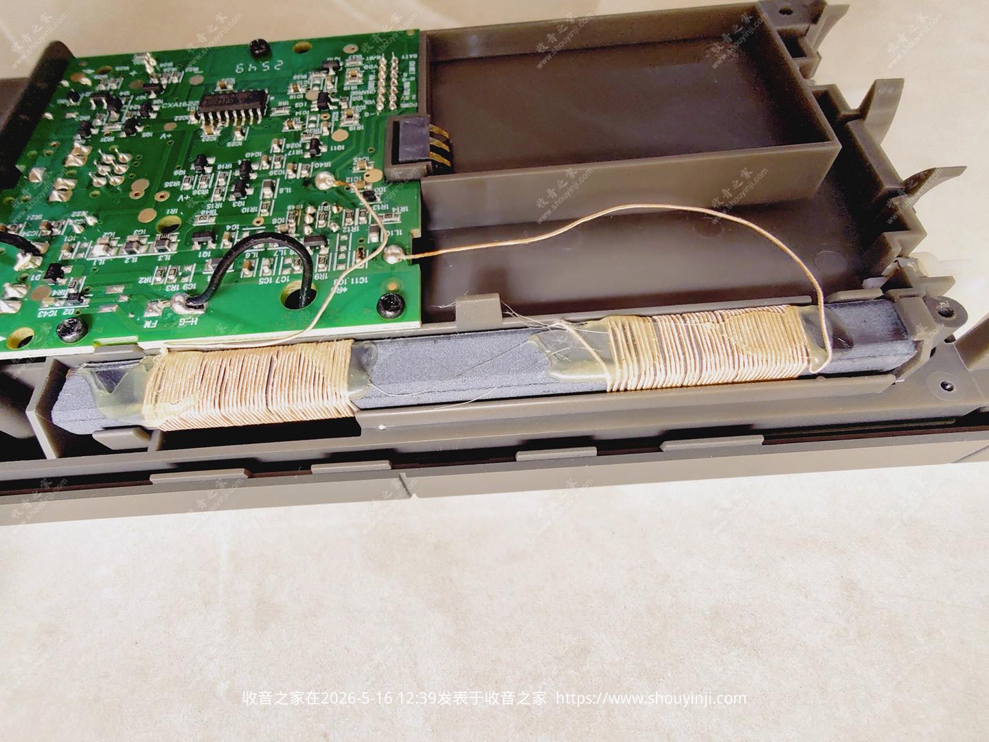

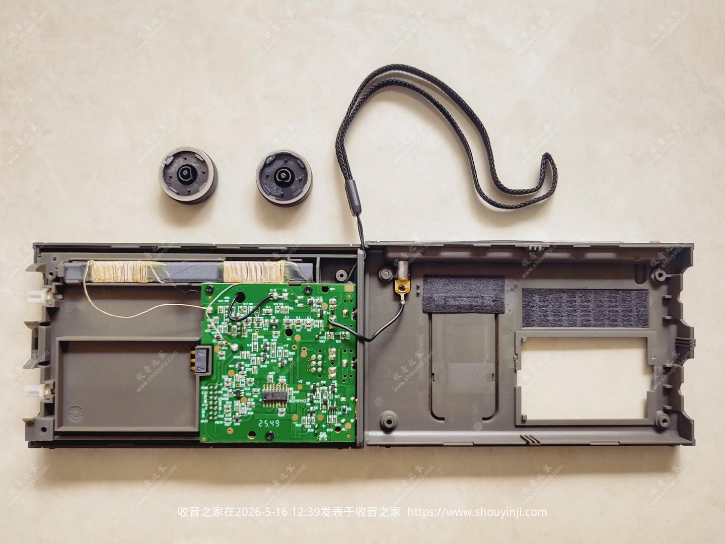

磁棒天线尺寸100mm*8mm*3mm

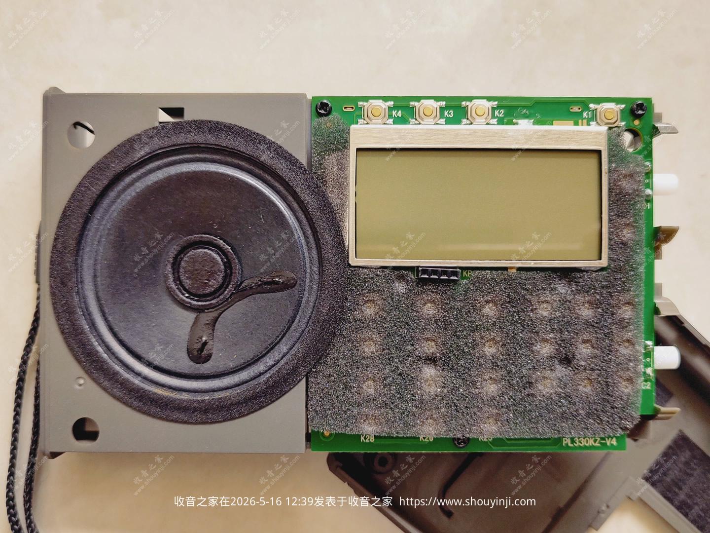

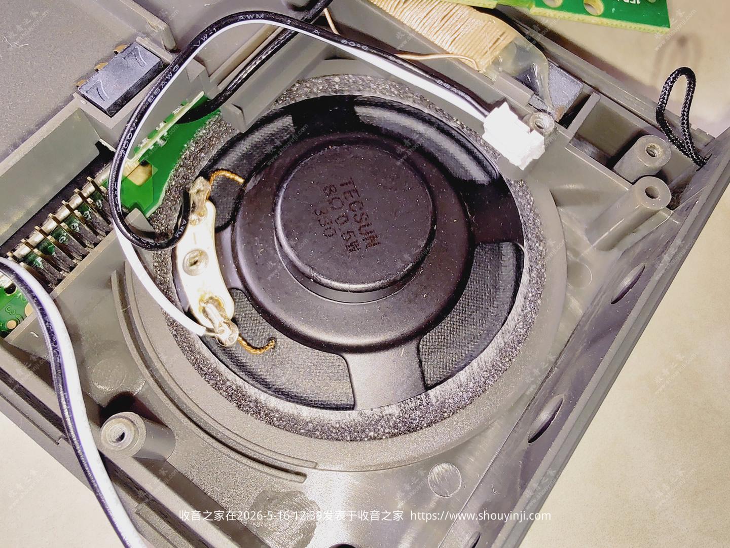

德生定制的φ52mm喇叭(实际测量内盆),8Ω 0.5W

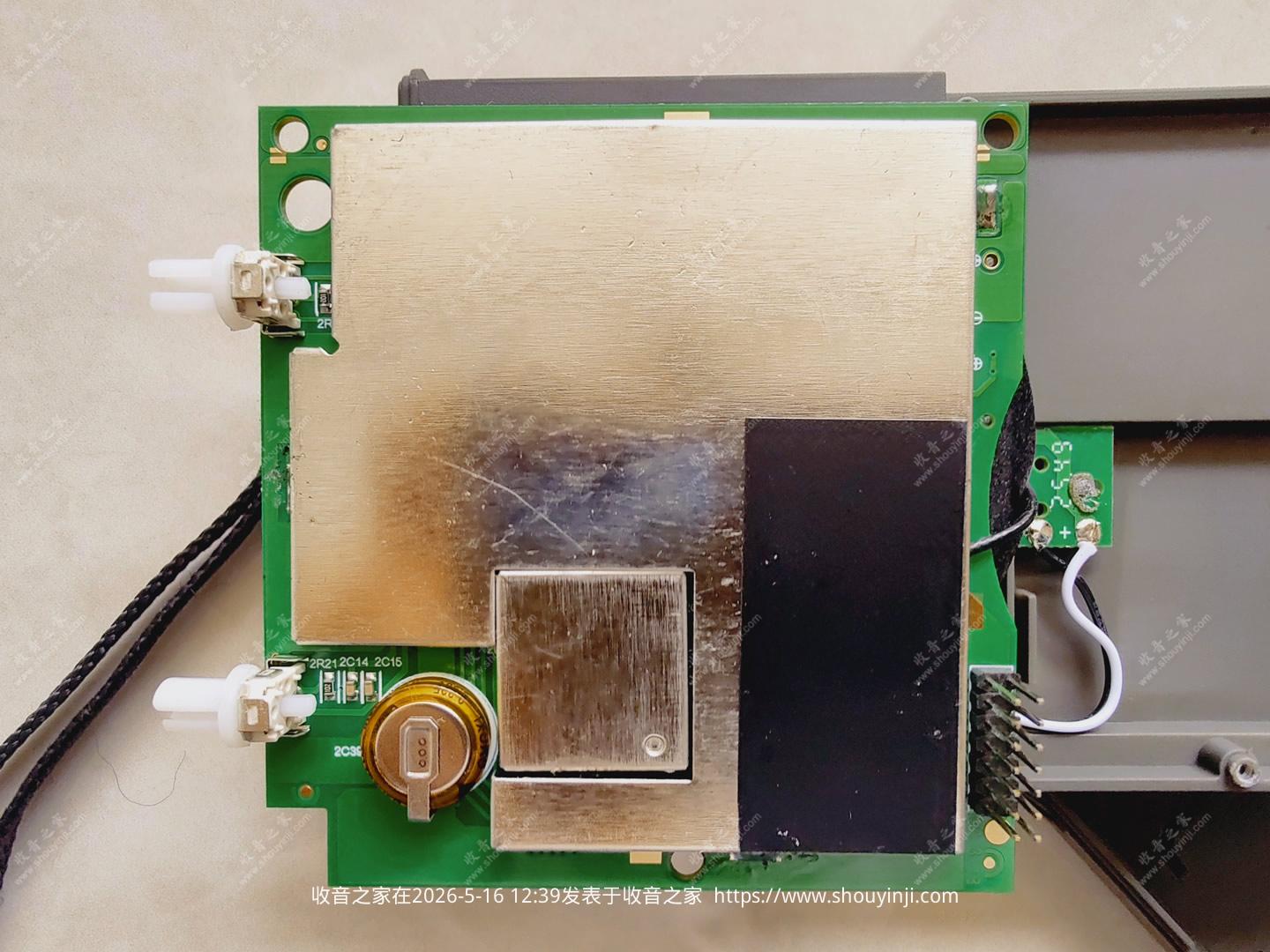

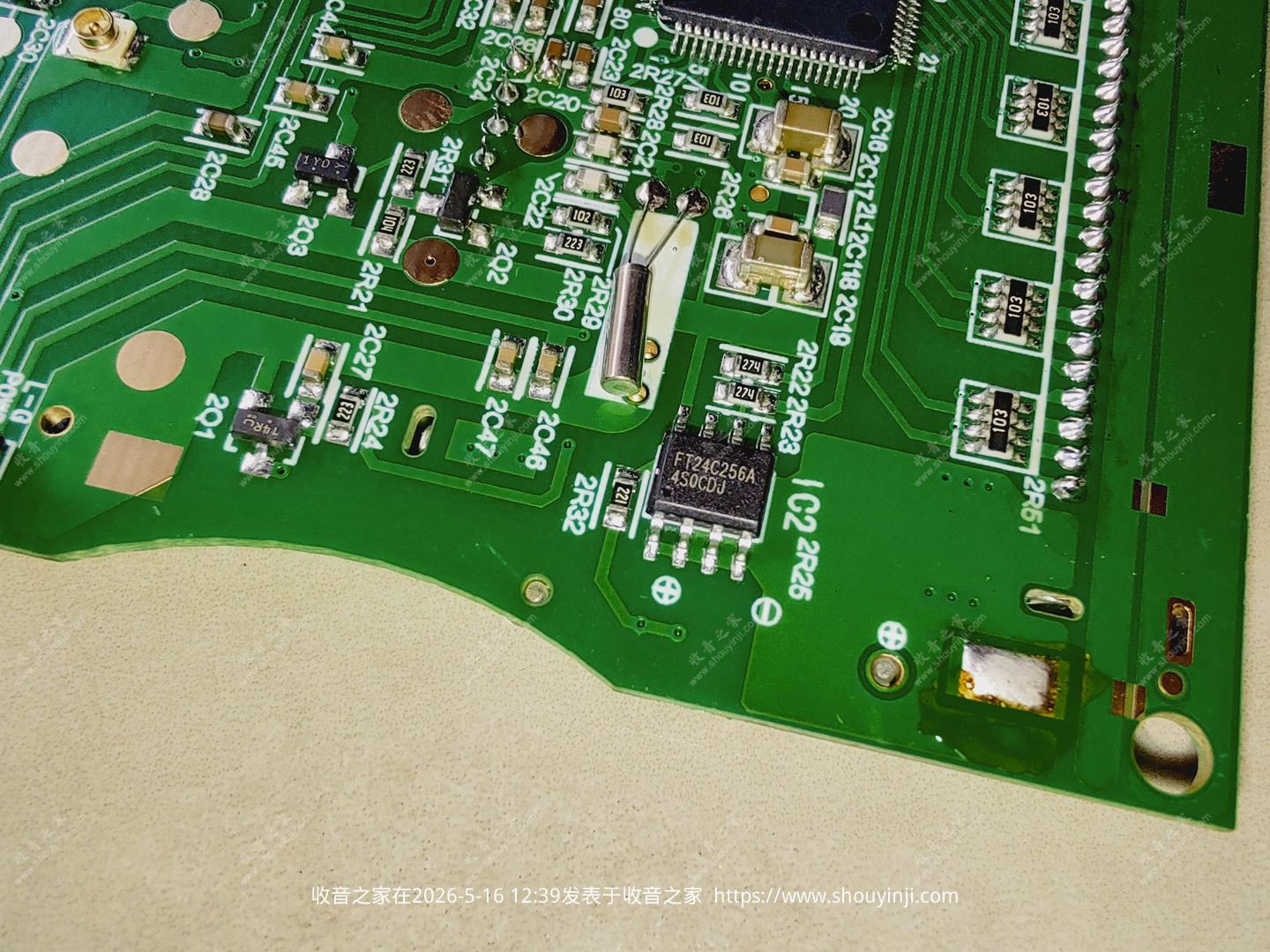

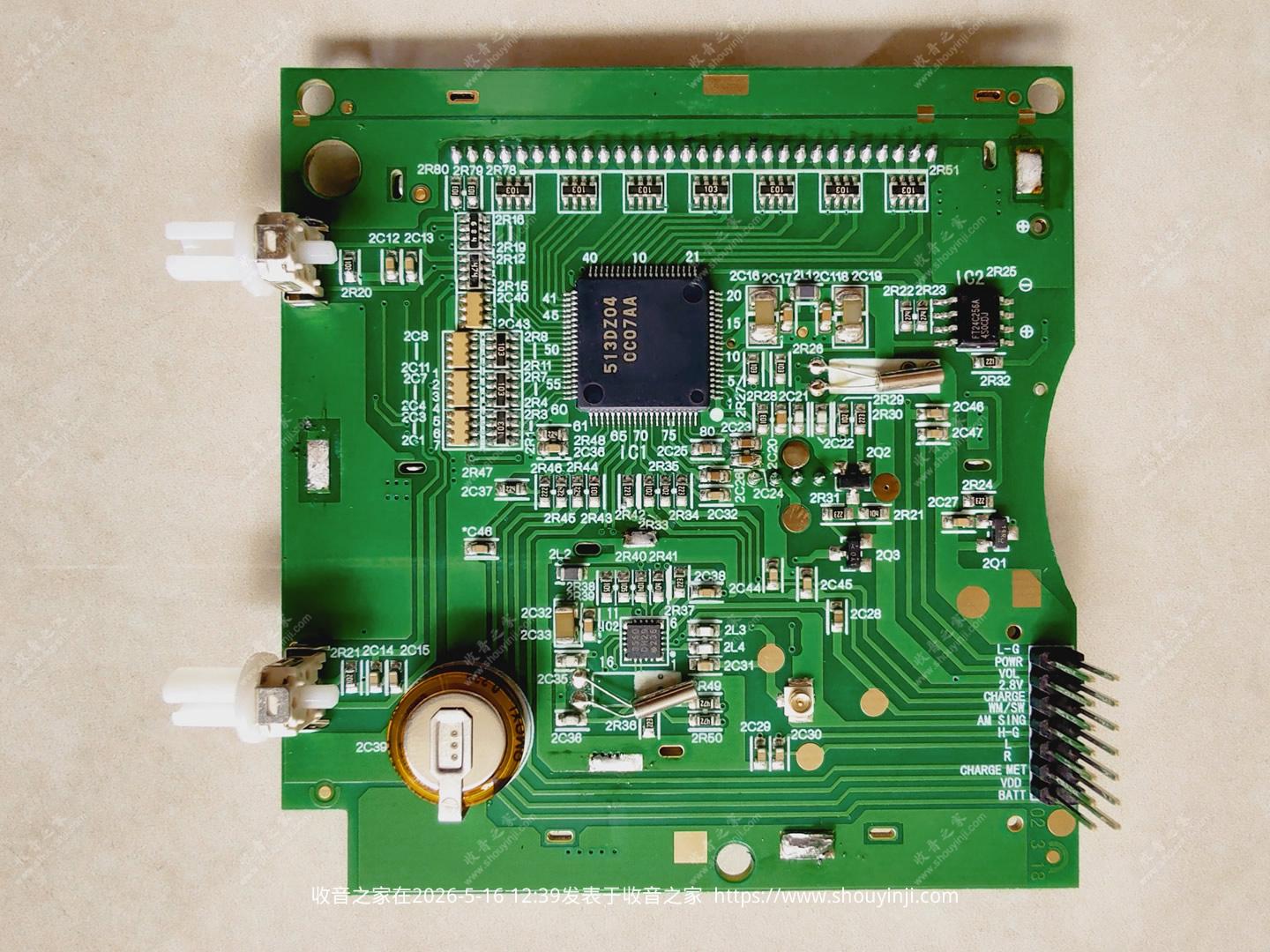

FT24C256A EEPROM存储器

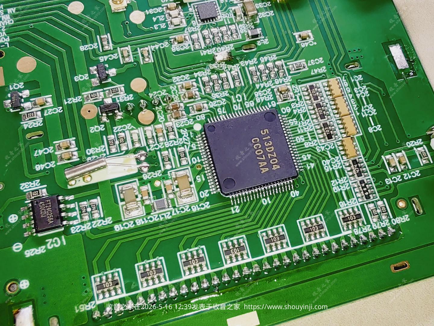

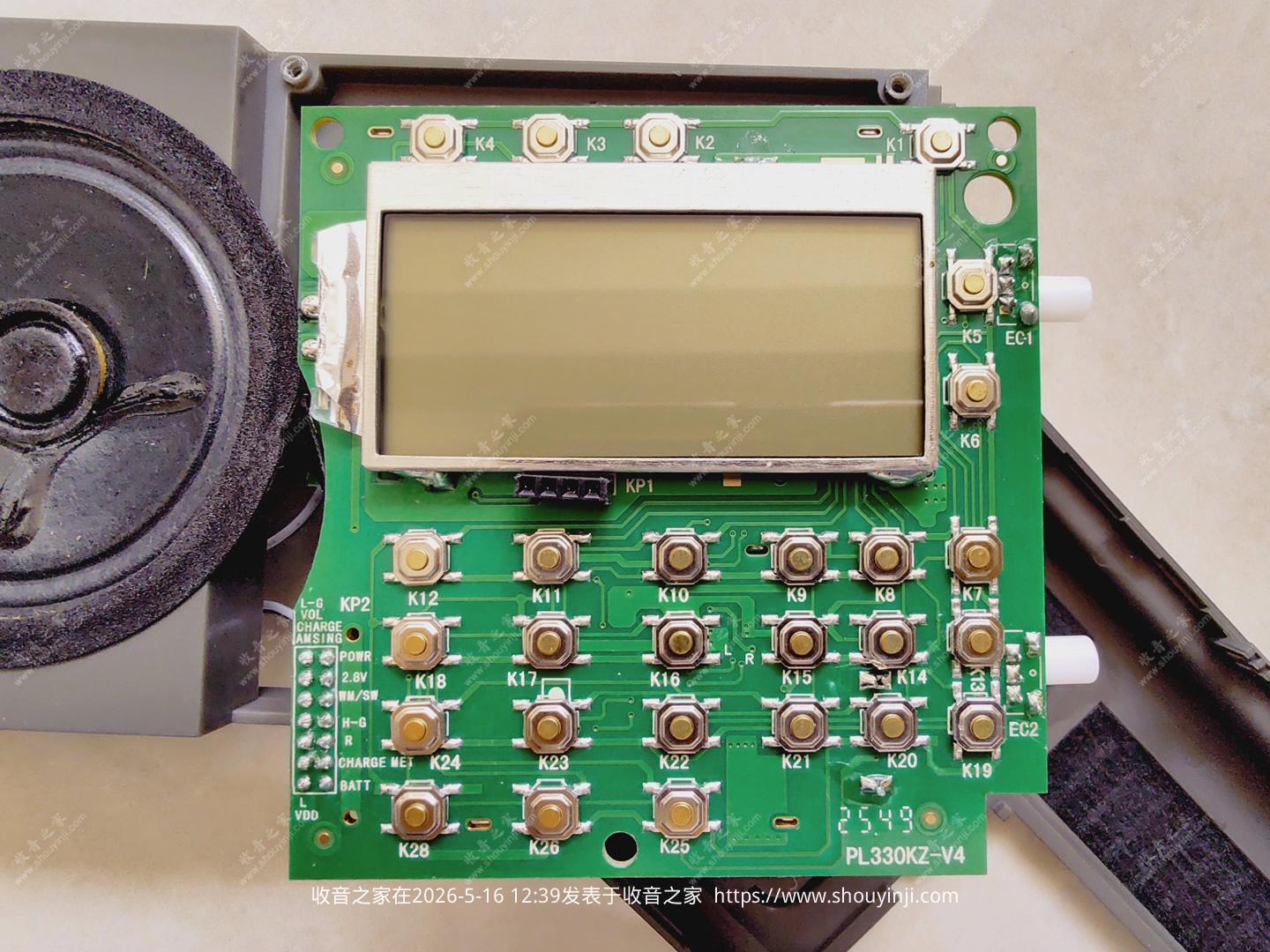

513DZ04 LCD驱动IC

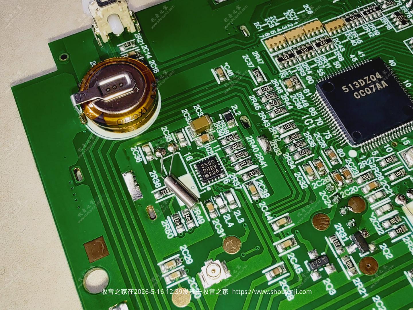

3560 DSP,网上查不到具体介绍,不知道是不是后印的

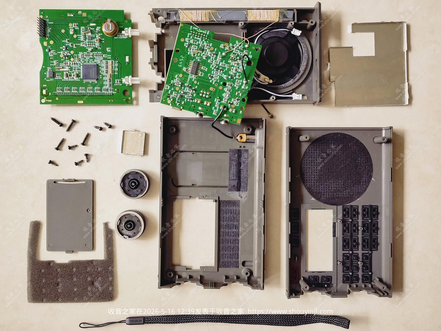

拆机集合照

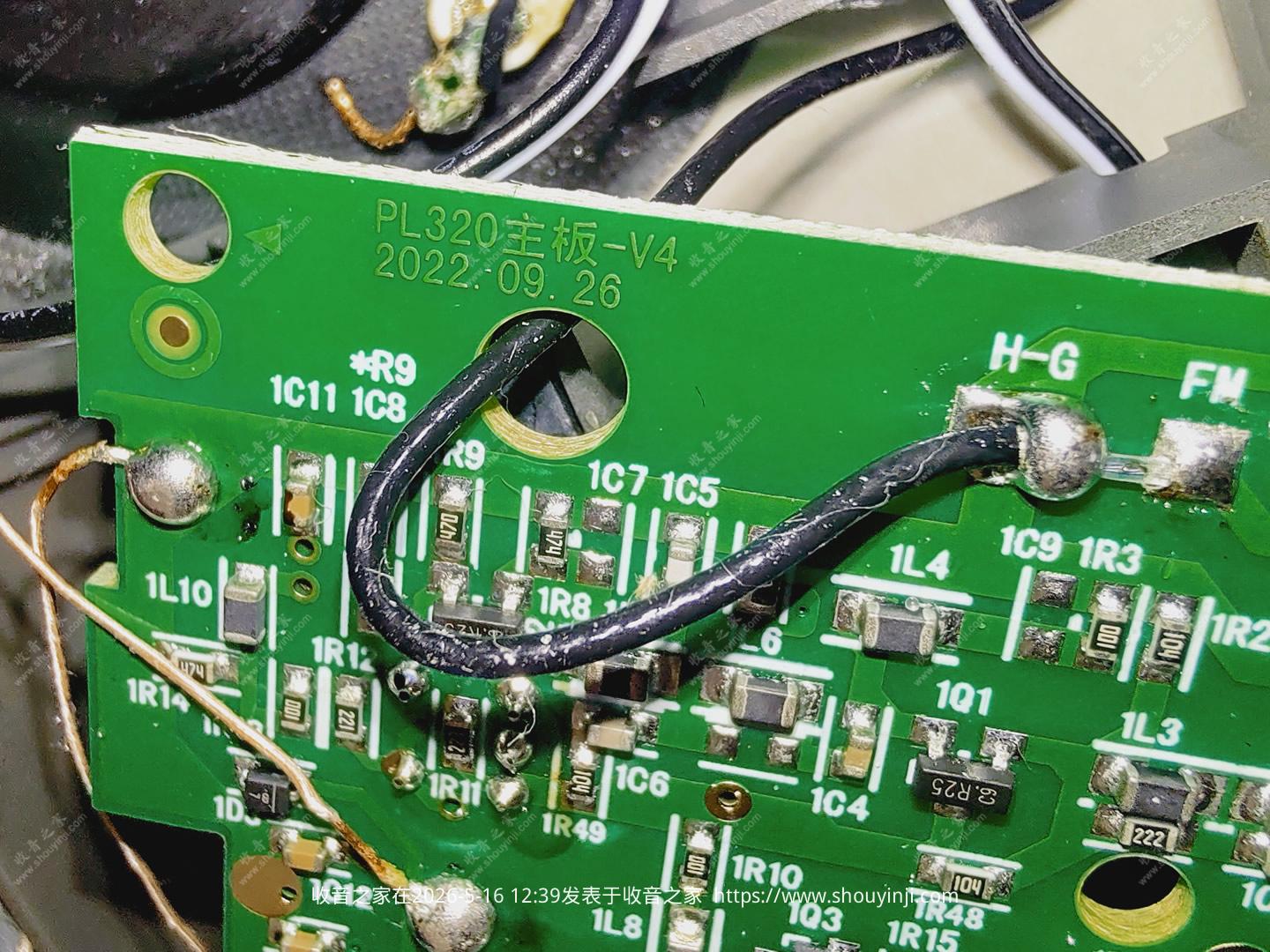

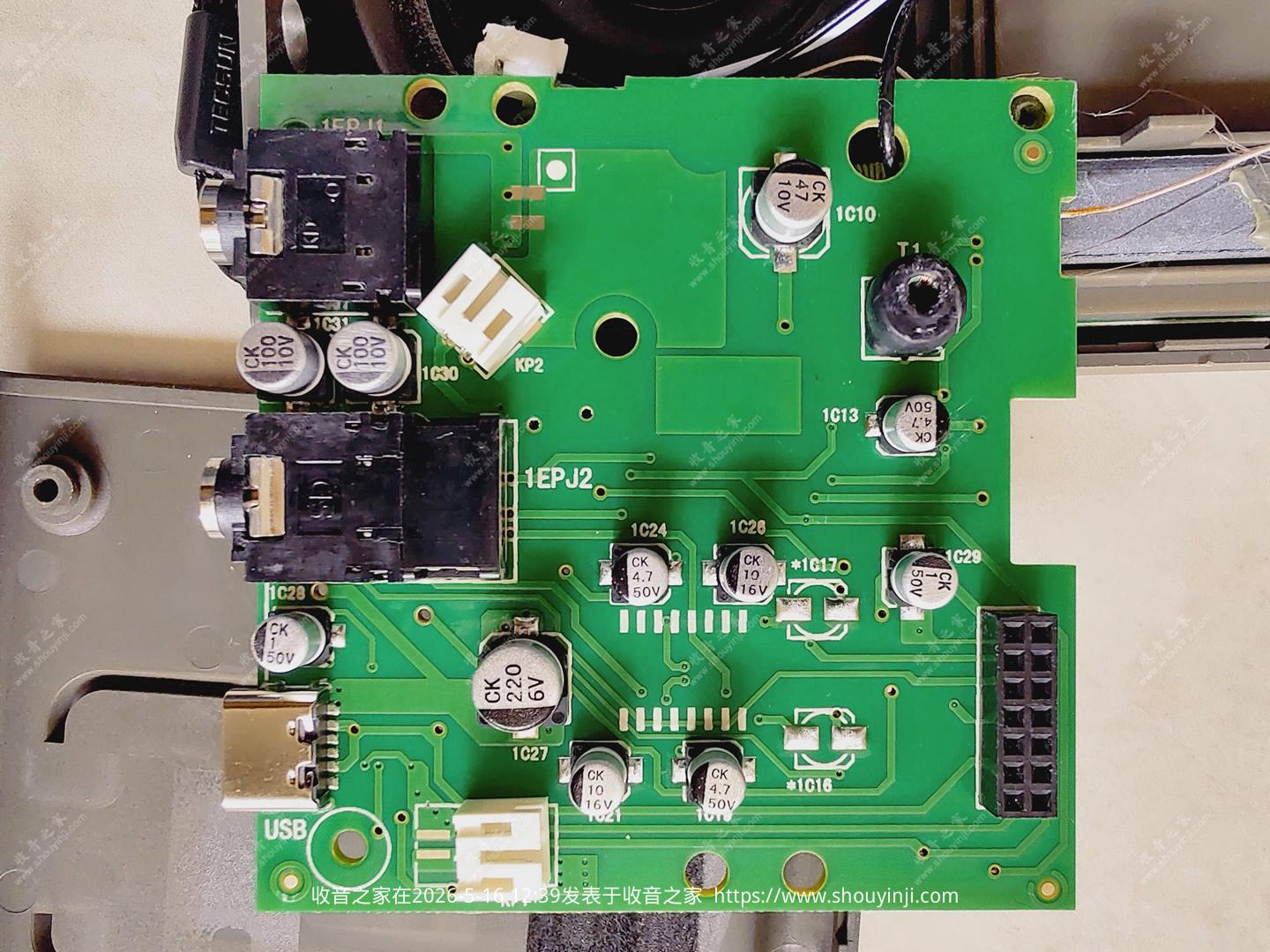

PL320主板-V4。。。(320的电板用在520上面了)

鸡鸡成
发表于 2026-5-20 09:25:00 | 显示全部楼层 | 发消息
换汤不换药的产品,3560是SI4735
