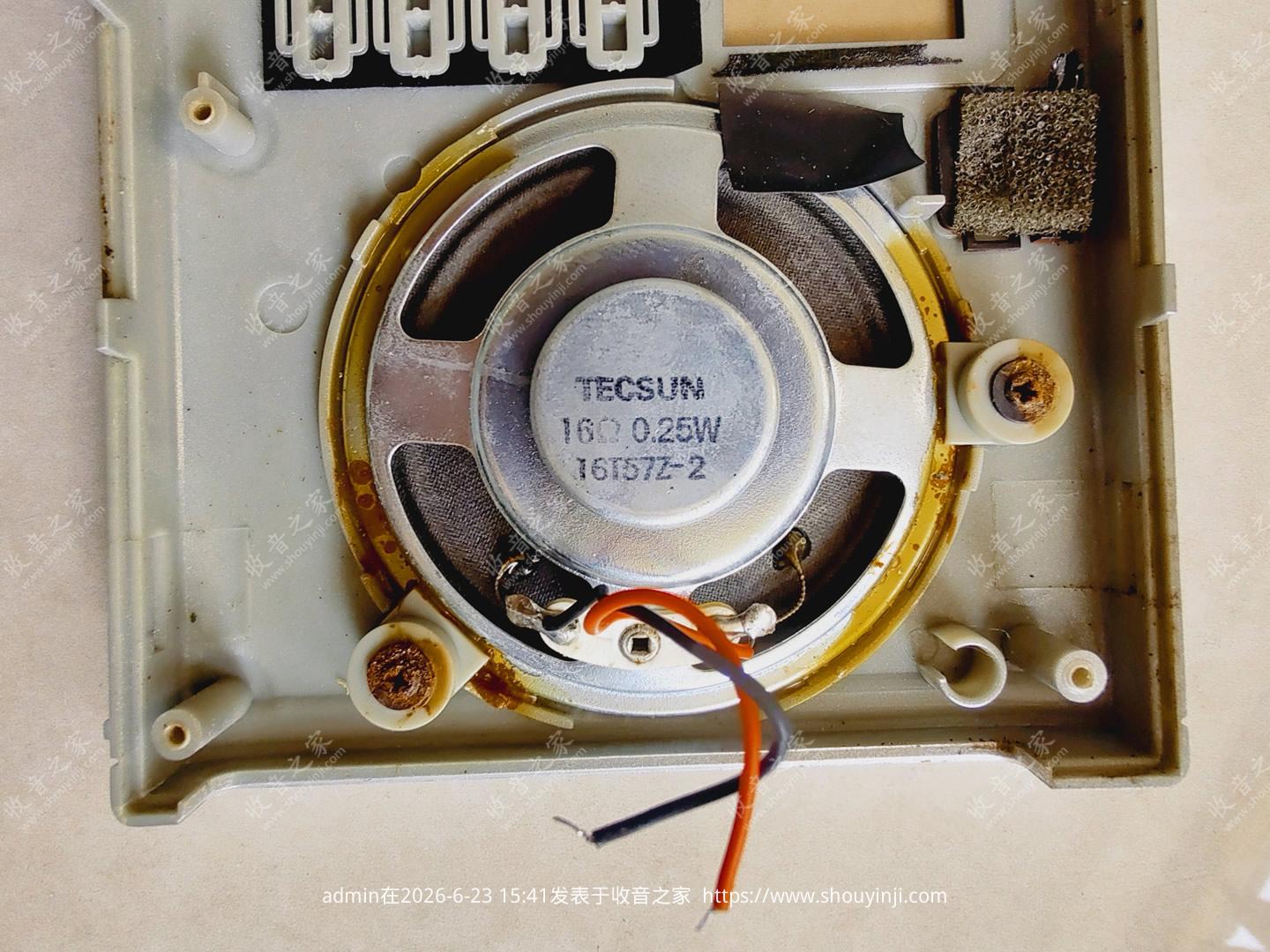

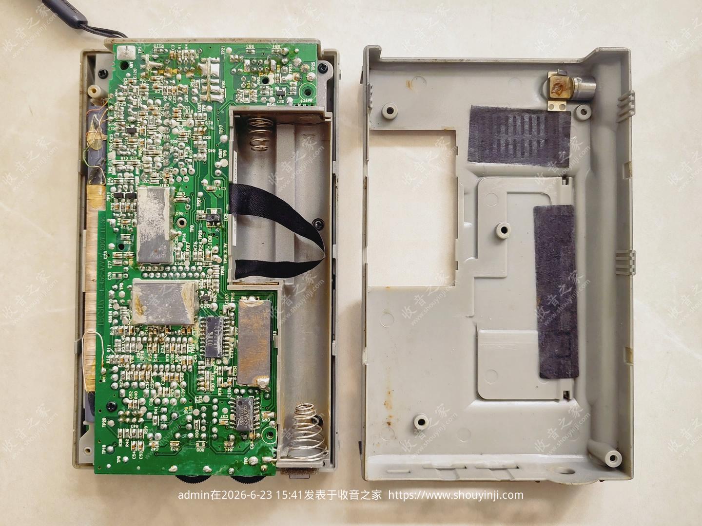

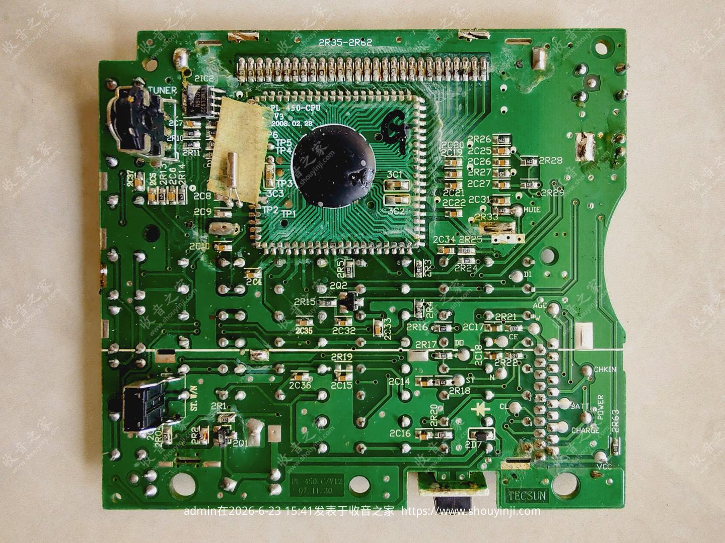

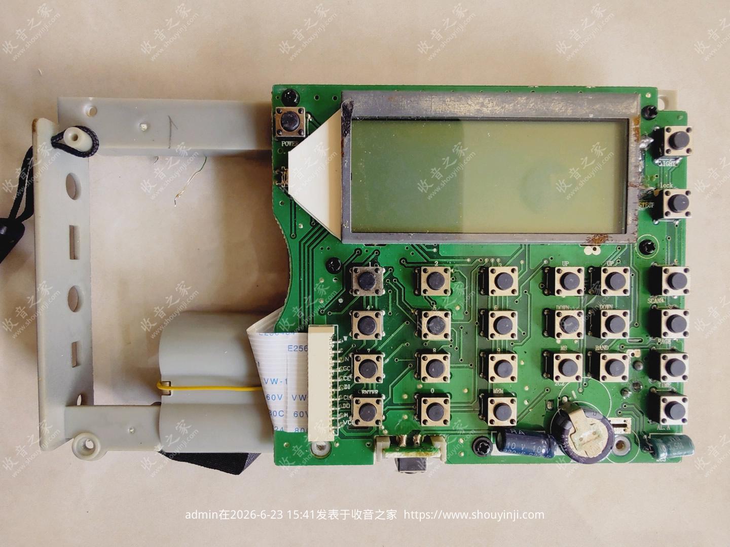

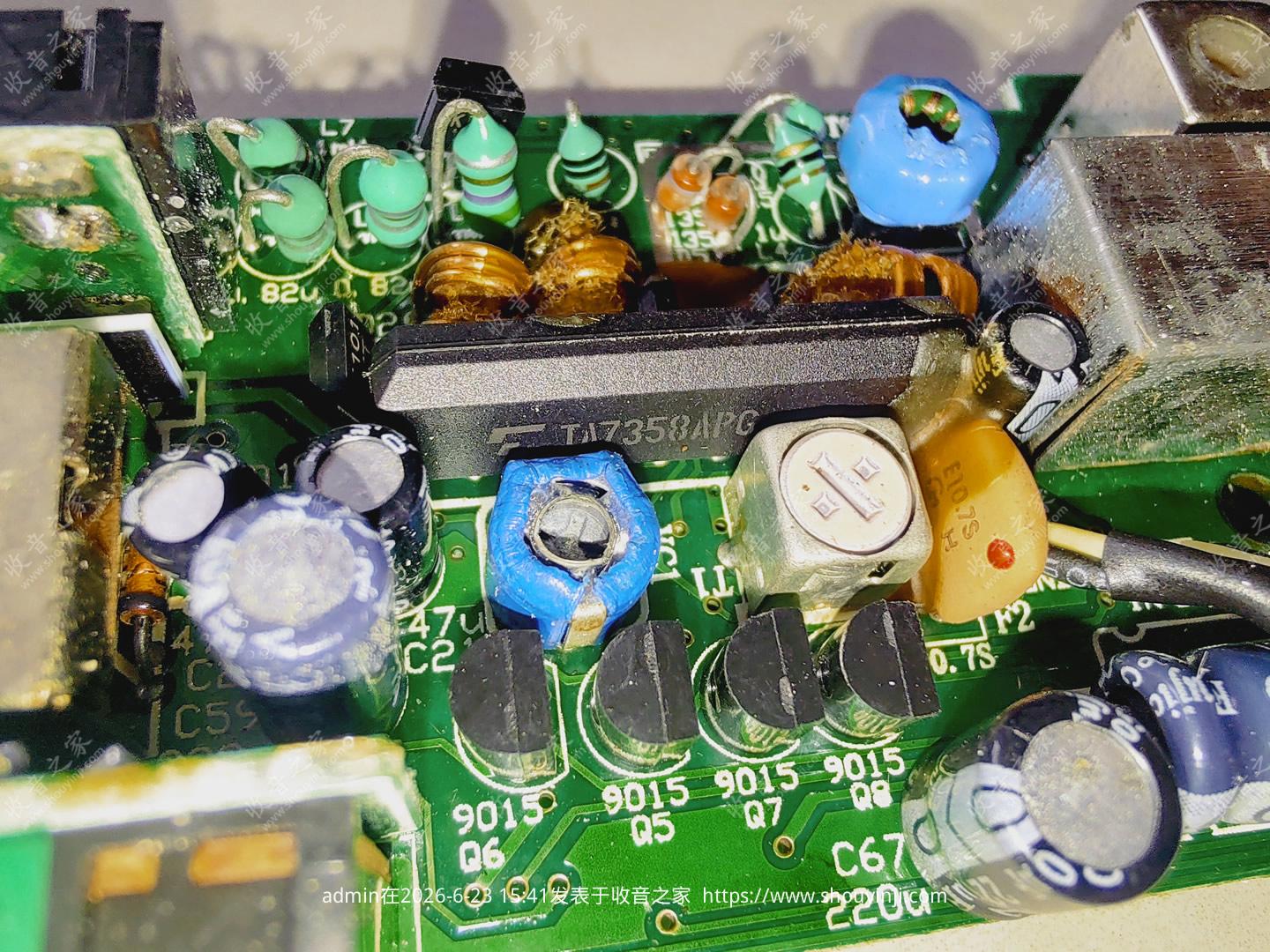

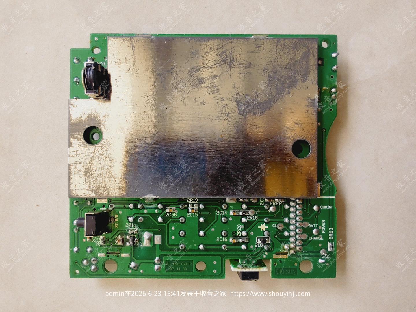

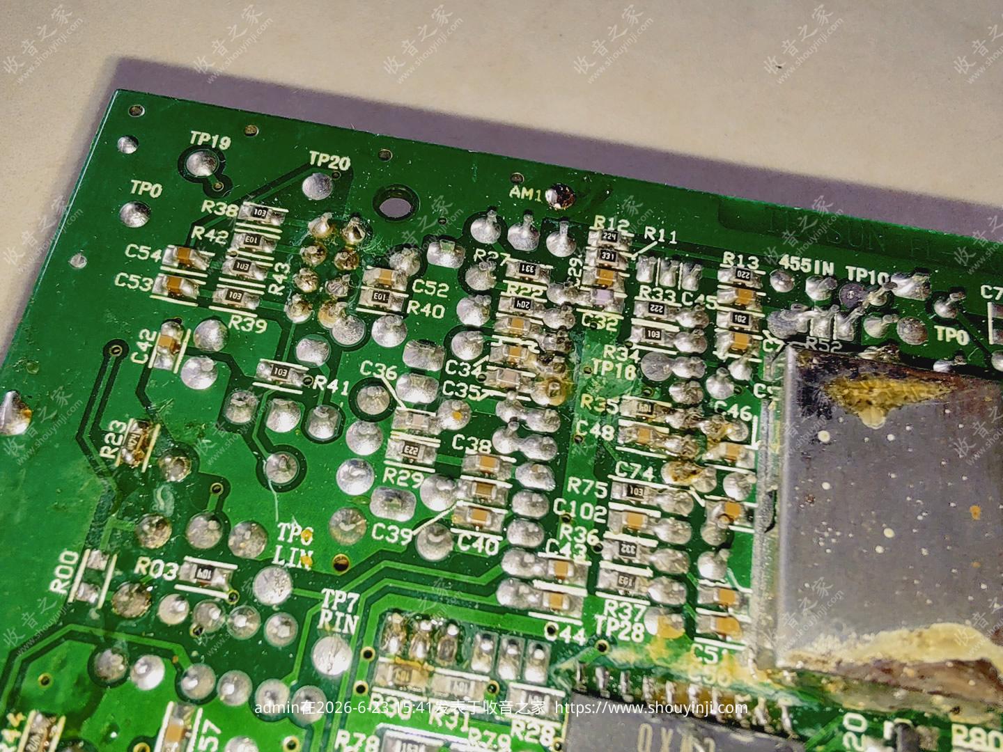

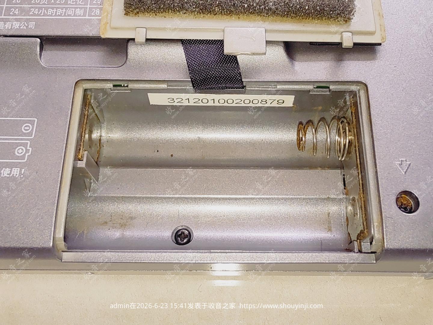

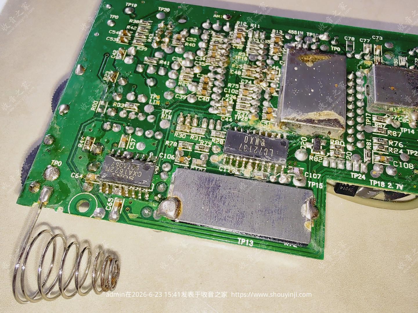

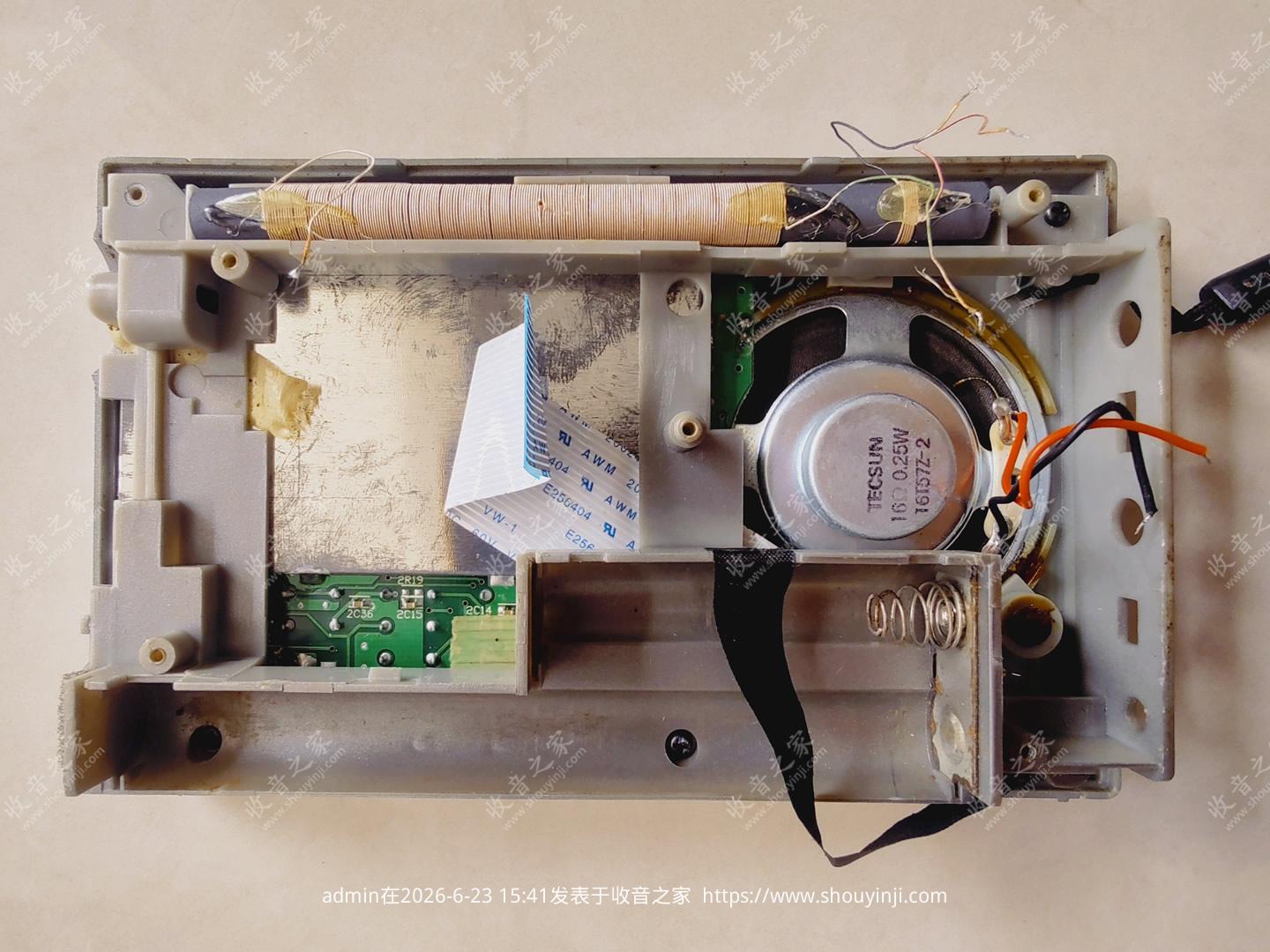

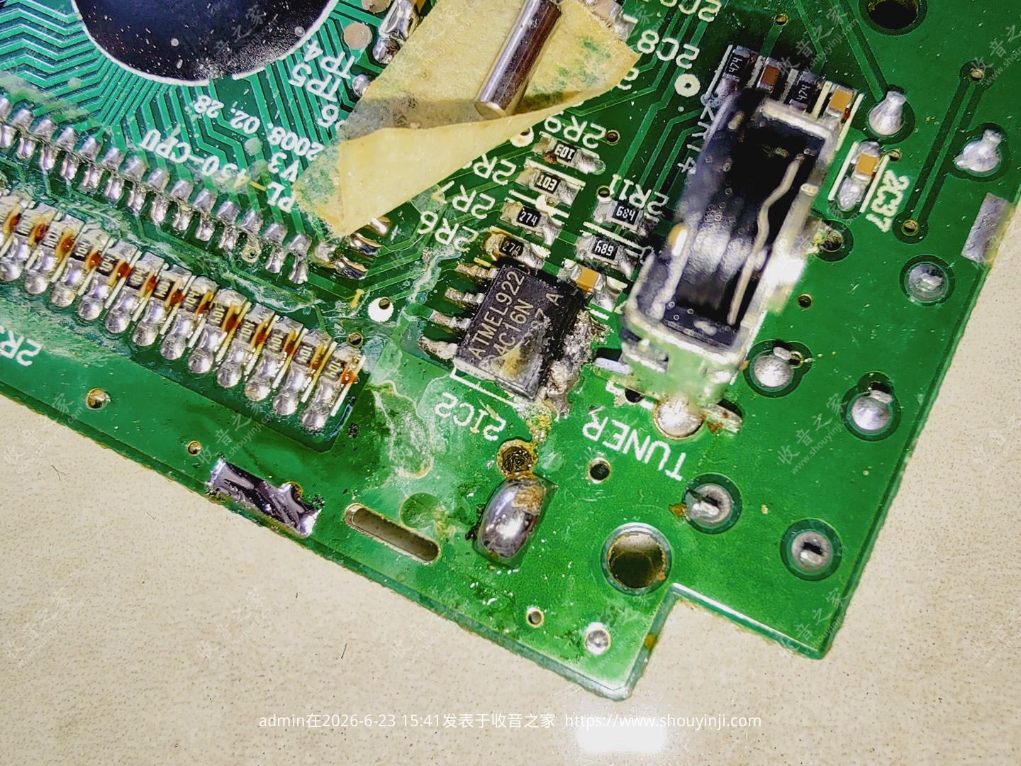

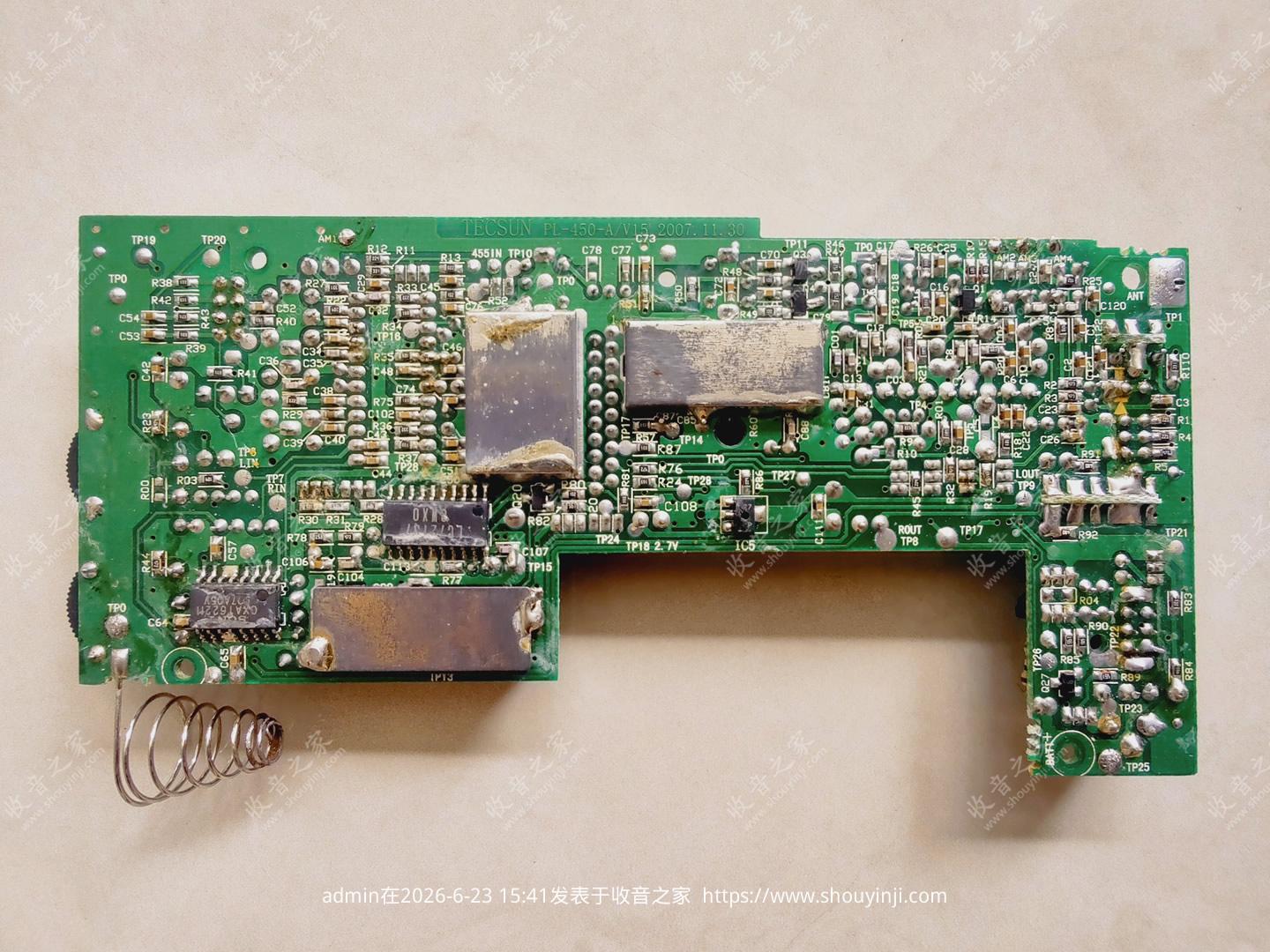

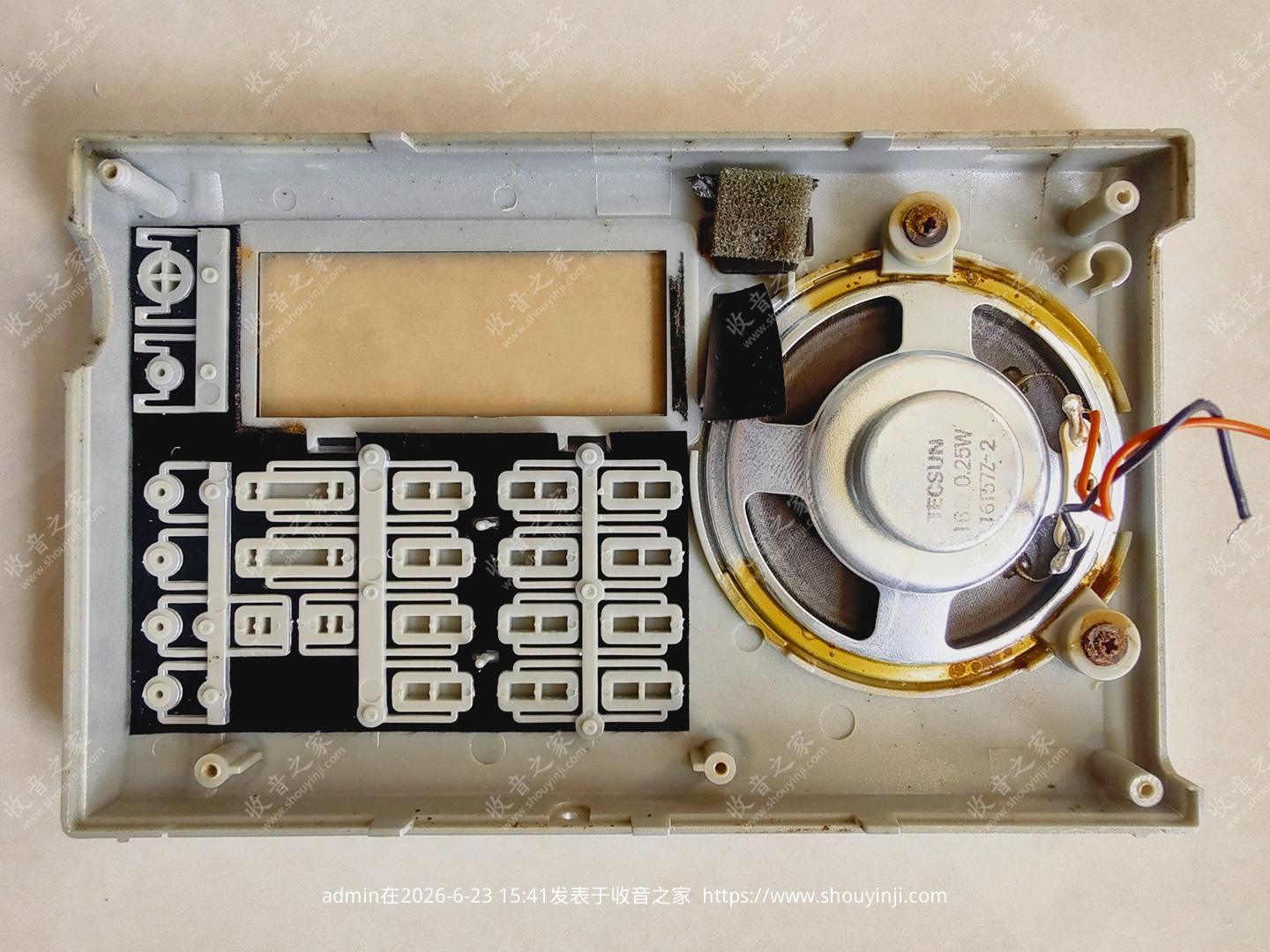

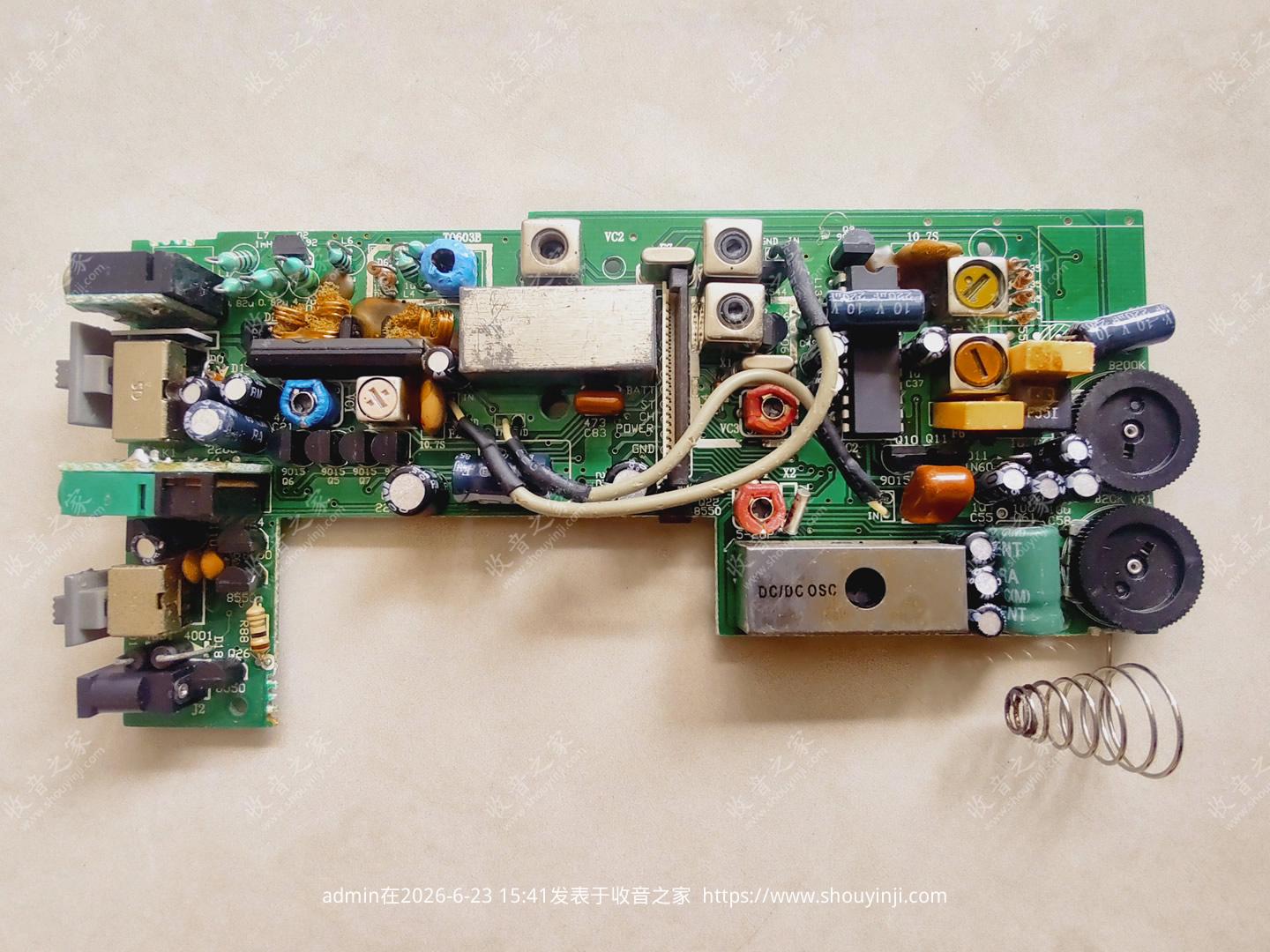

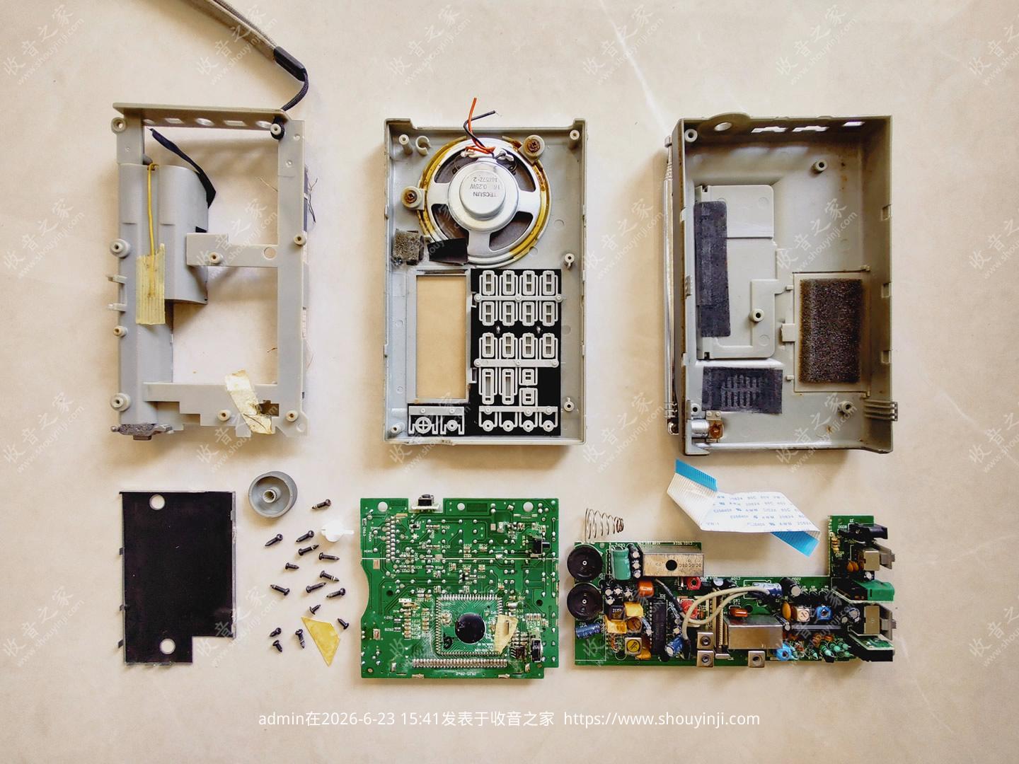

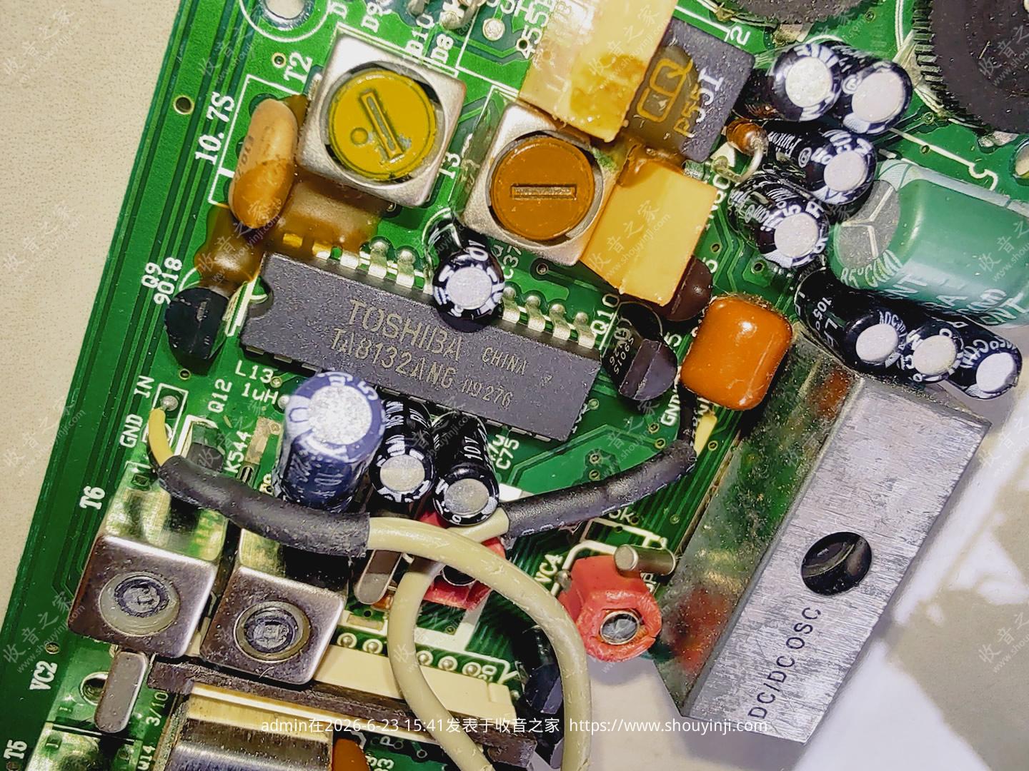

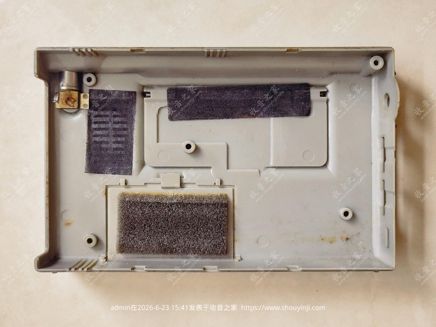

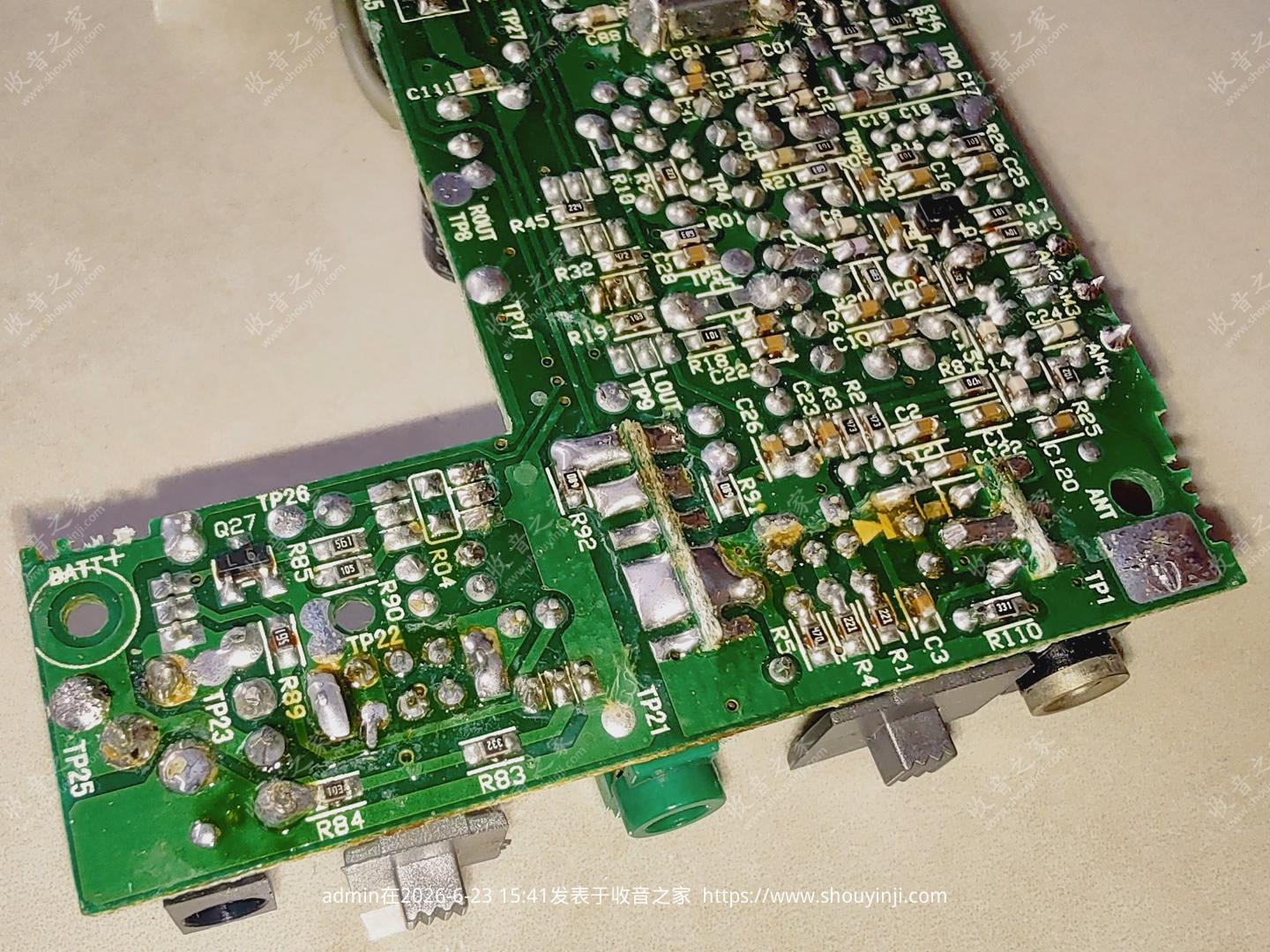

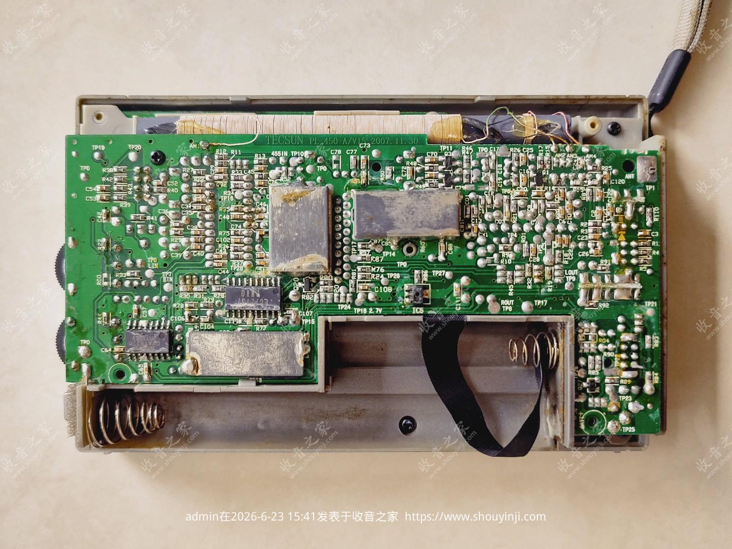

三节5#电池供电,使用索尼CXA1622M收音芯片,三洋LC72137 PLL频率合成器芯片‌、东芝TA8132ANG数字调谐系统(DTS),集成了AM/FM中频放大,FM 立体声PLL解码等功能,东芝TA7358APG调频高放集成电路,德生定制喇叭16Ω 0.25W,磁棒天线很长,但未测量,拆完收工,其他请大家细品、慢慢品。
综合评语:全部使用进口集成电路(除了LCD显示屏驱动IC等),外围元器件也相当可靠,收音效果能不好?
