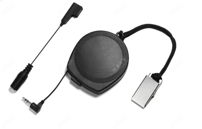

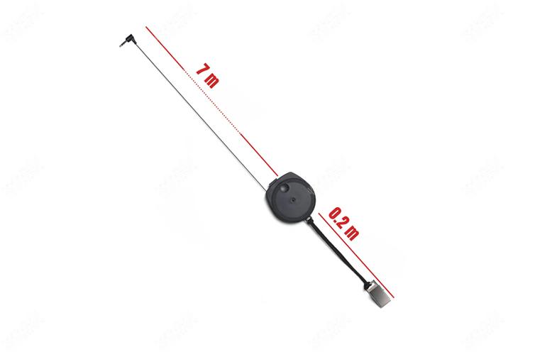

短波外接天线主要分为两种形态:长线天线与环形天线,今天我们主要介绍一下长线天线。
其工作原理与拉杆天线同源,同属电场敏感型天线,可视为加长版的拉杆天线。它的优势在于增益高、弱信号捕获能力强,可接收更多电台,且实现成本低廉。
最后我们澄清一个行业普遍误区:天线并非越长越好。天线性能的优先级排序为:匹配度 > 架设高度 > 环境条件 > 天线长度。失配的天线越长,驻波比越高,信号反射越严重,杂散干扰越多,最终反而会劣化接收效果。许多新手盲目架设数十米长线却收效甚微,核心原因就在于此。
理解这些底层原理后,在选购天线时就能明确选型方向。没有万能的通用天线,选对工作原理、匹配使用场景,远比盲目增加天线长度、堆砌预算升级更重要。
