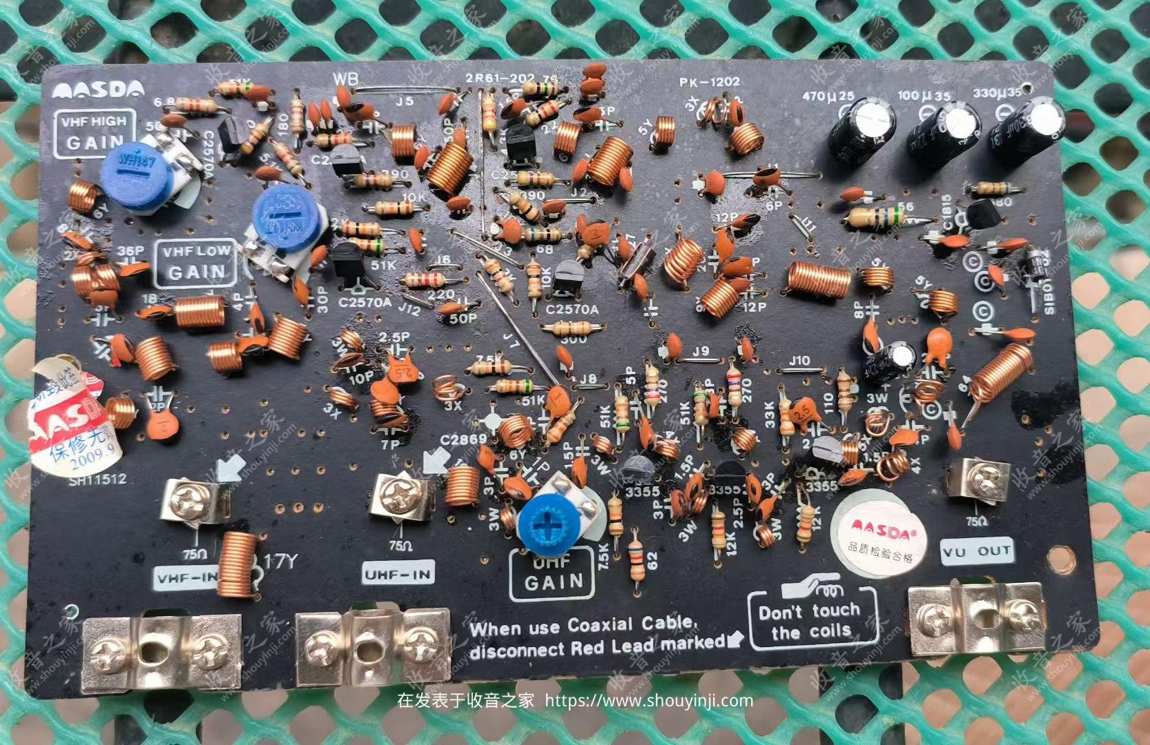

天线放大器WB100TG,根据型号来看应该是UHF VHF BOOSTER,放大器L-VHF用三极管KSP10两个、H-VHF用三极管KSP10三个、UHF用三极管R25(C3356)一个C3355三个,放大器电源部份用三极管C1815一个,电源电压应该是交流24V 2009年版

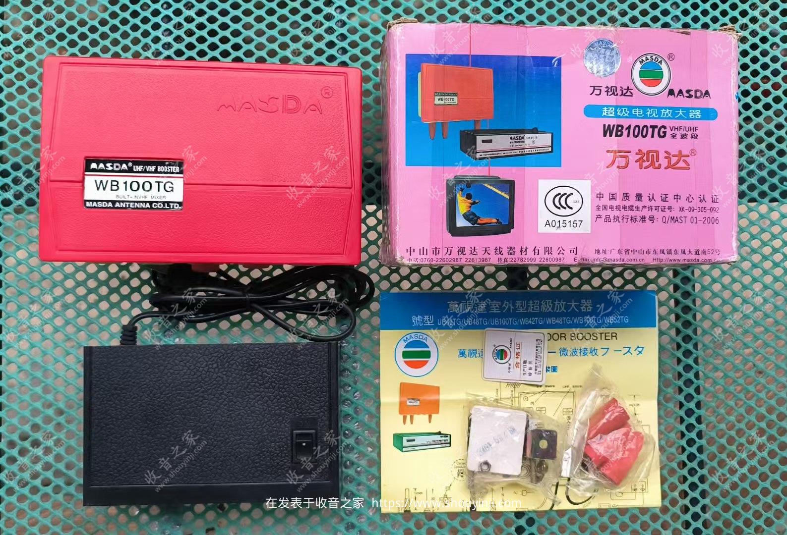

全套原盒

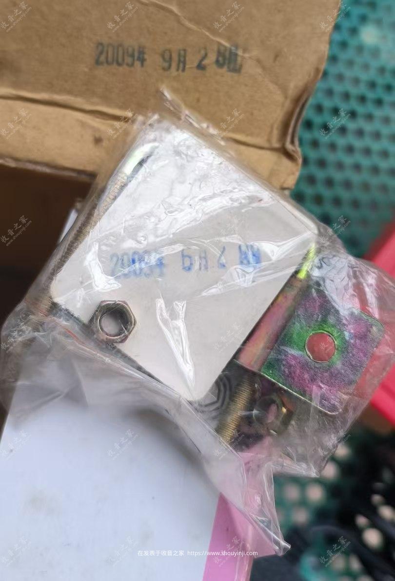

零散配件
放大器主板正面

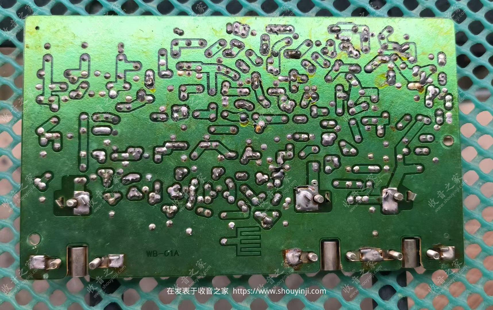

放大器主板背面

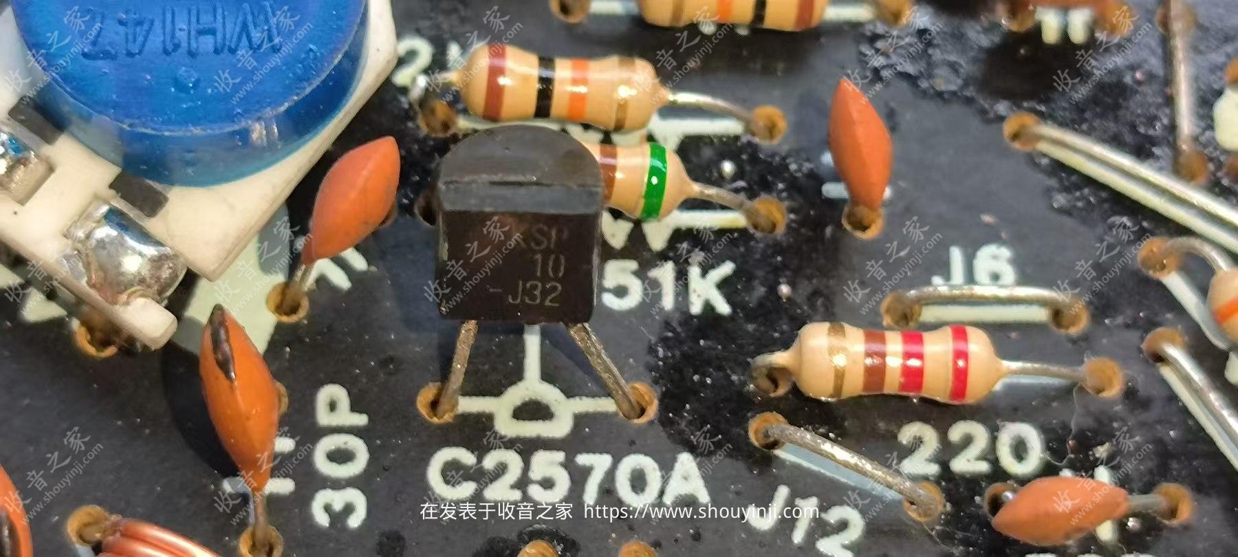

KSP10

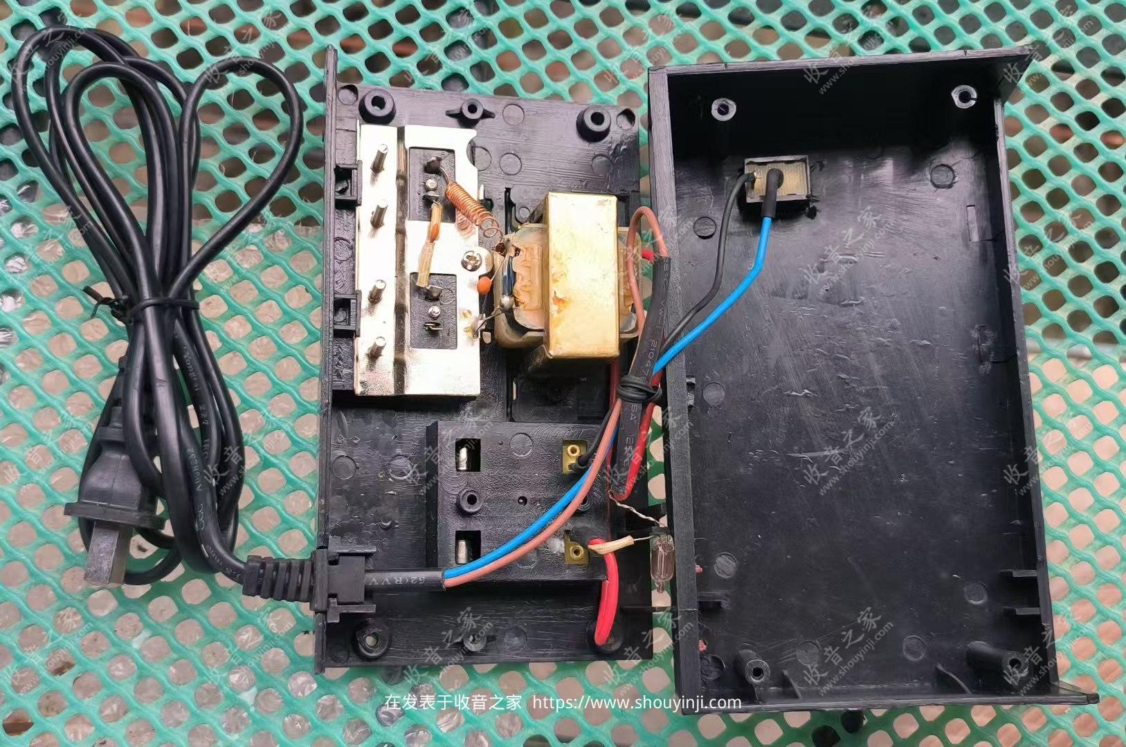

WB100TG电源

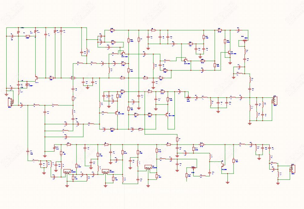

WB100TG原理图

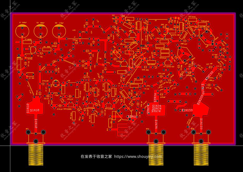

WB100TG电路板图改F头版
