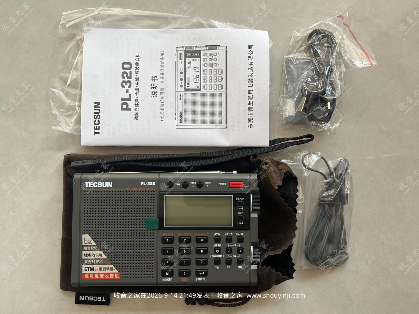

原包装
主机+电池+充电线+耳机

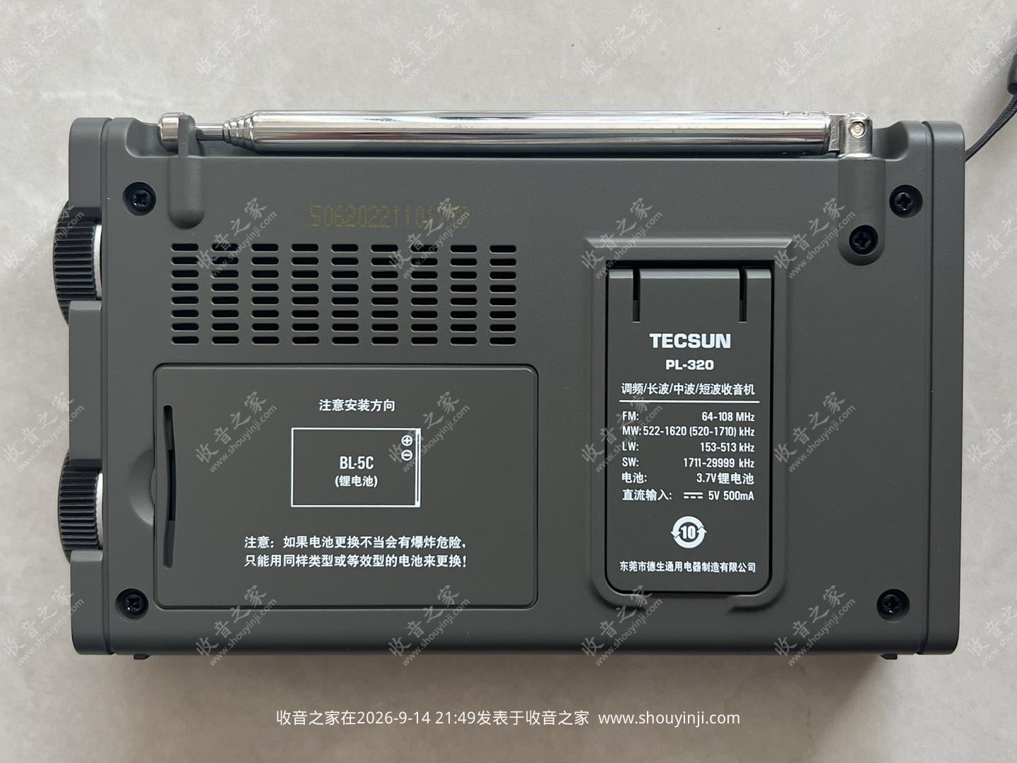

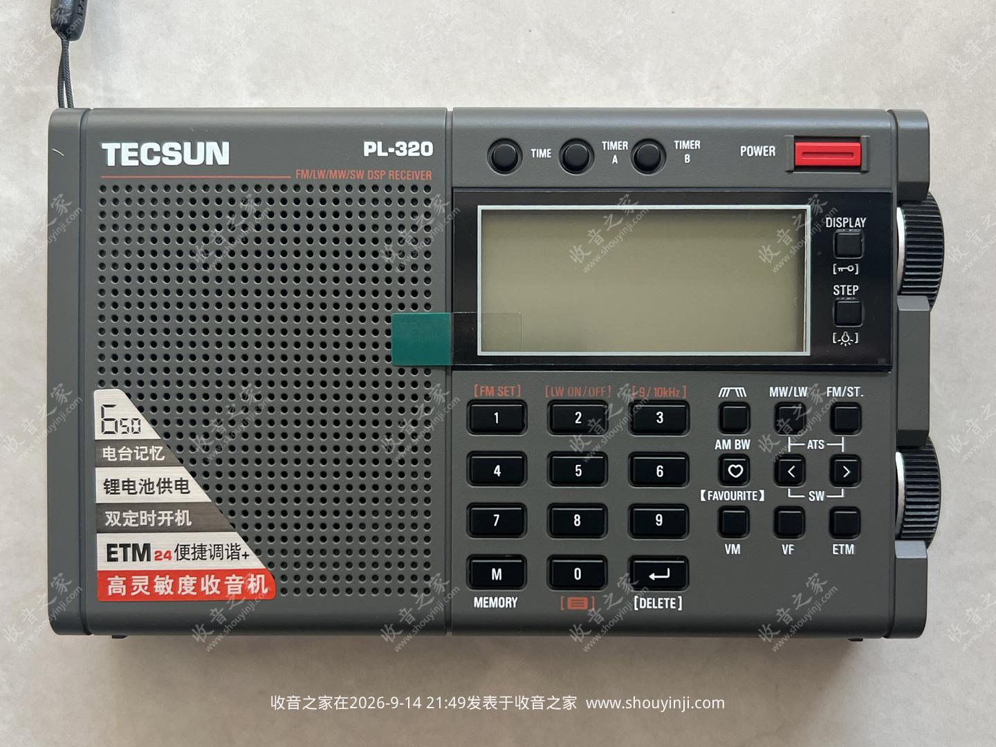

机机外观

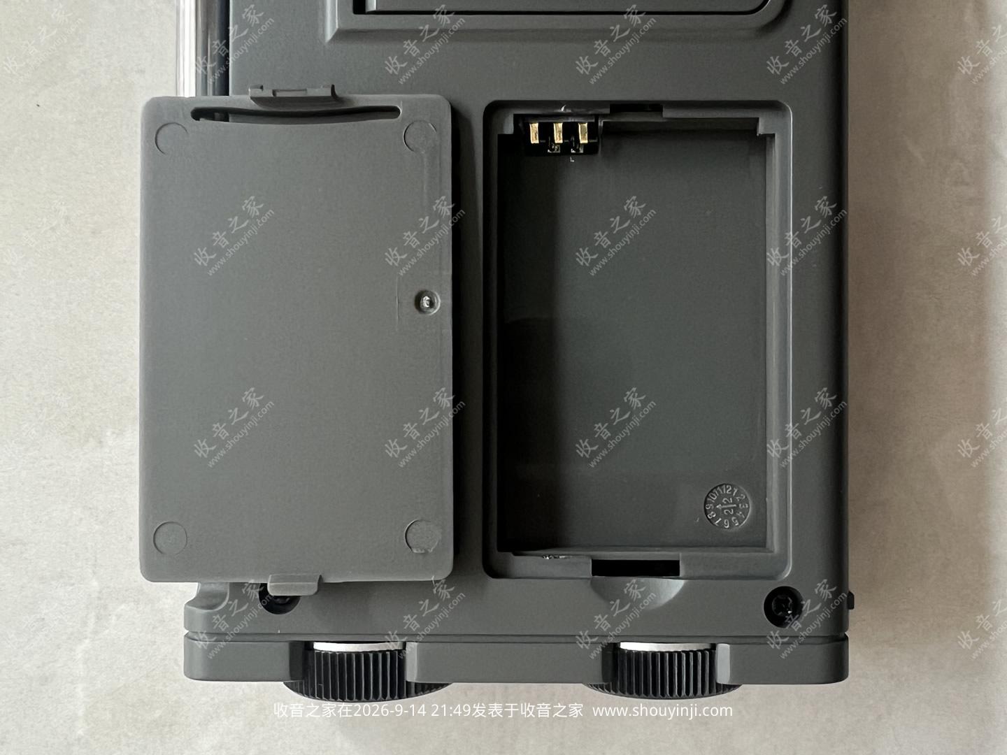

使用BL-5C电池供电

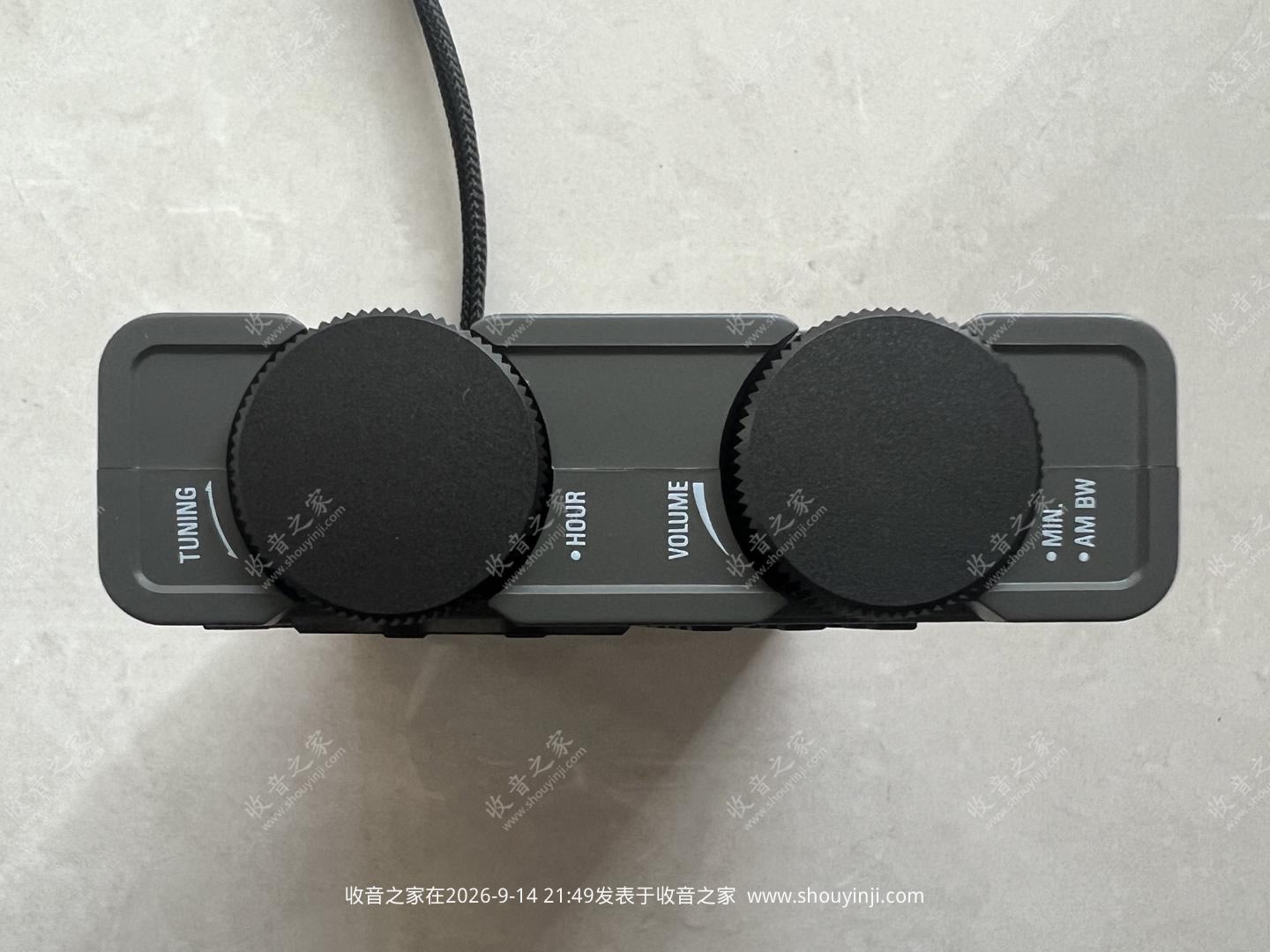

调谐旋钮、音量旋钮

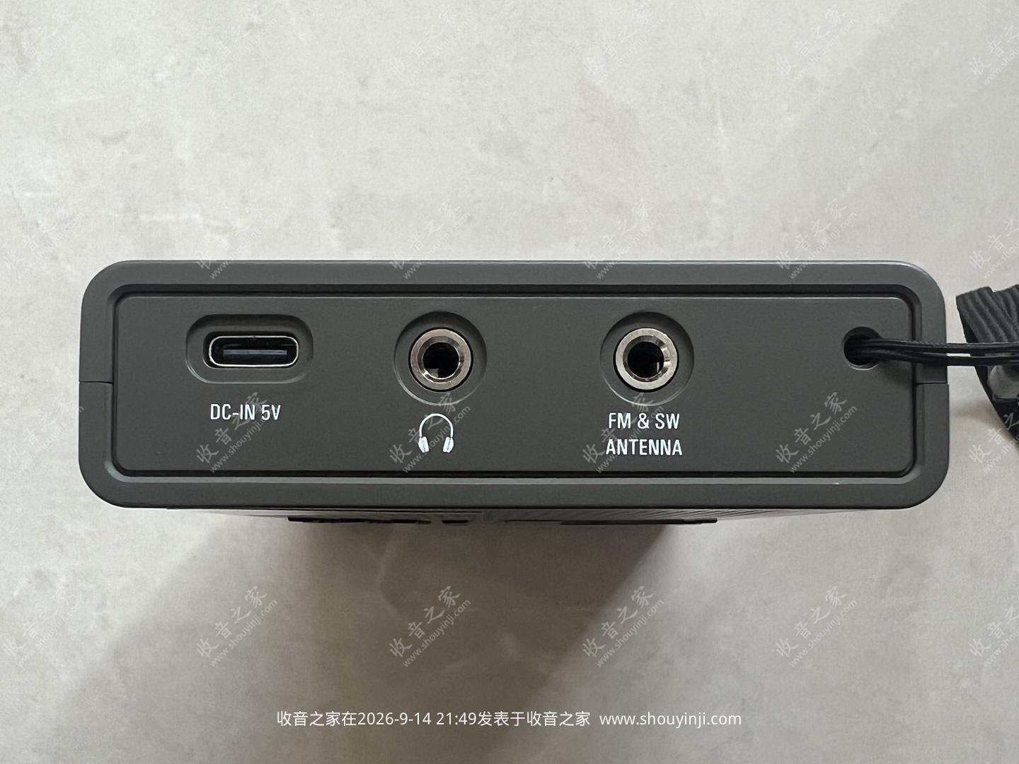

充电口、耳机孔、外接天线孔

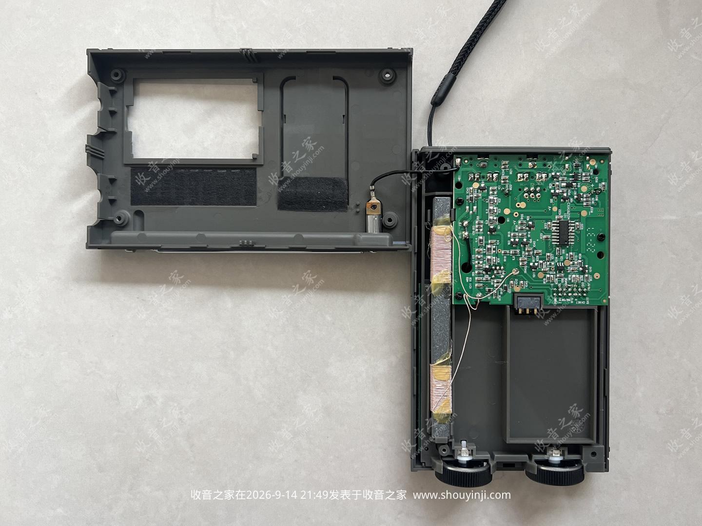

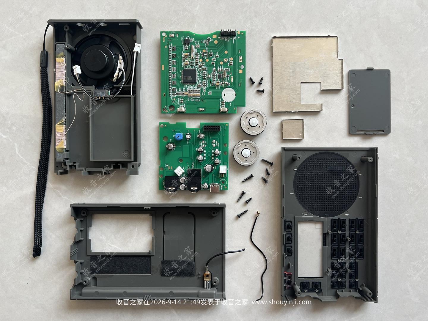

拆机开始

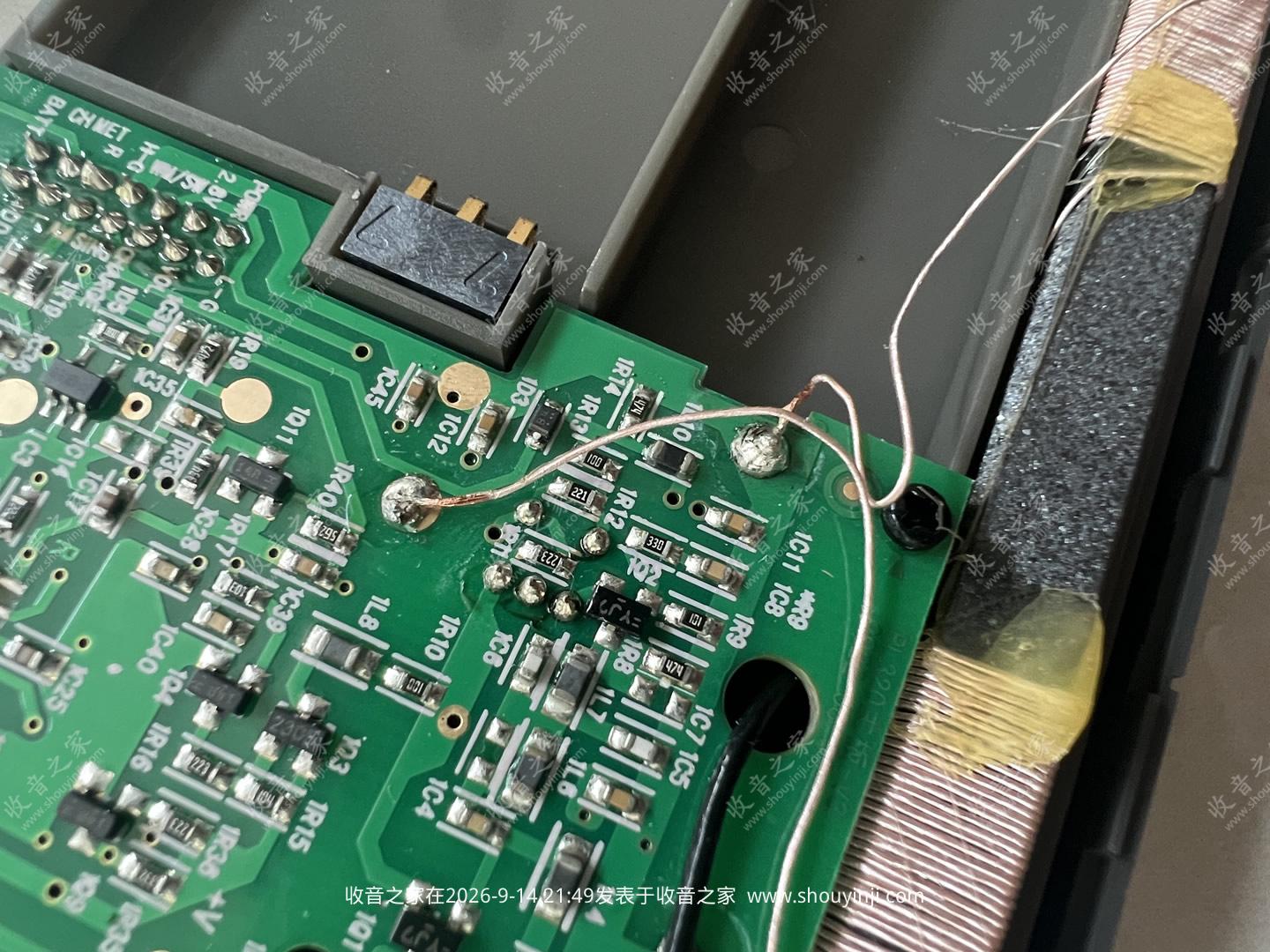

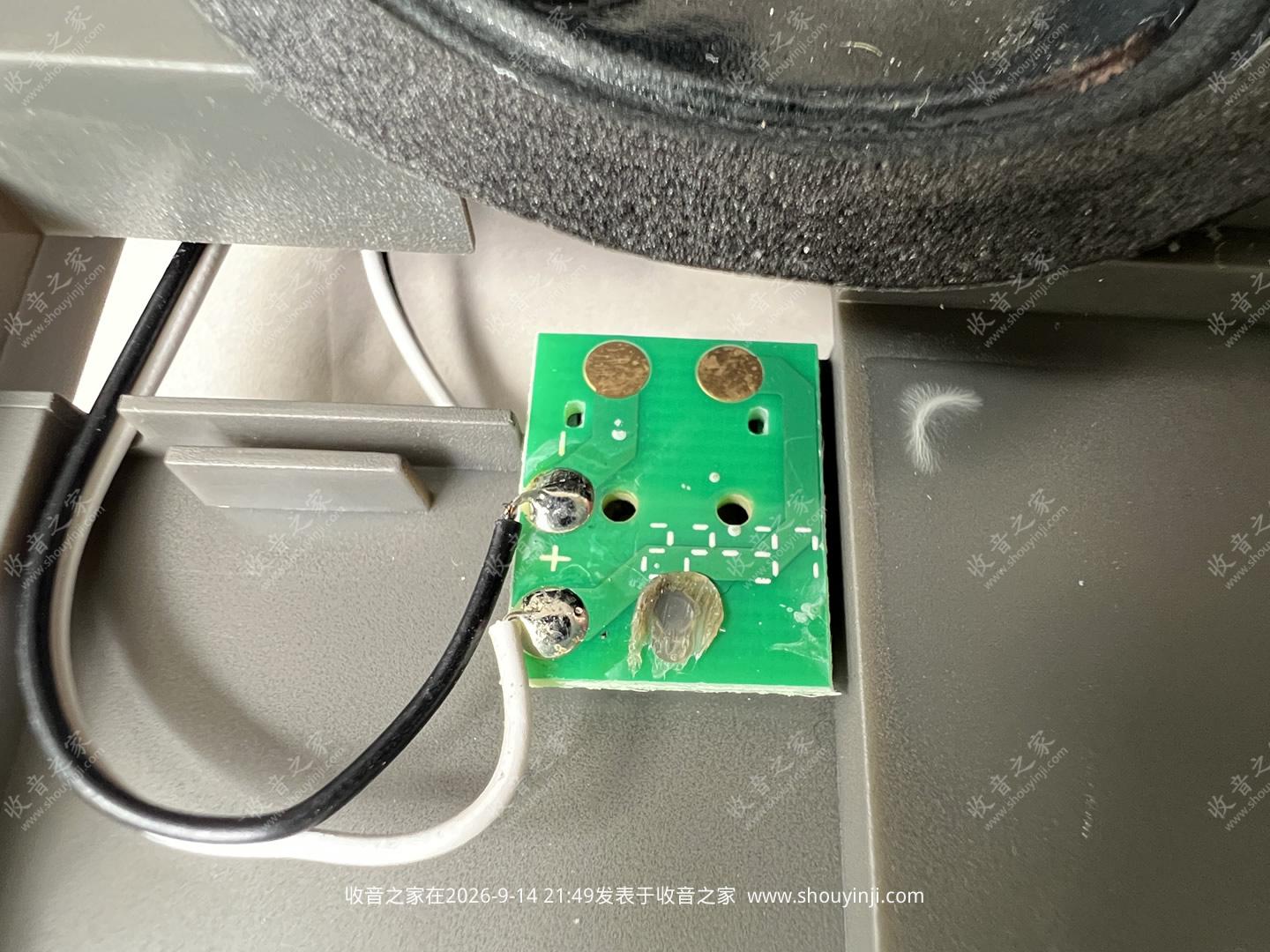

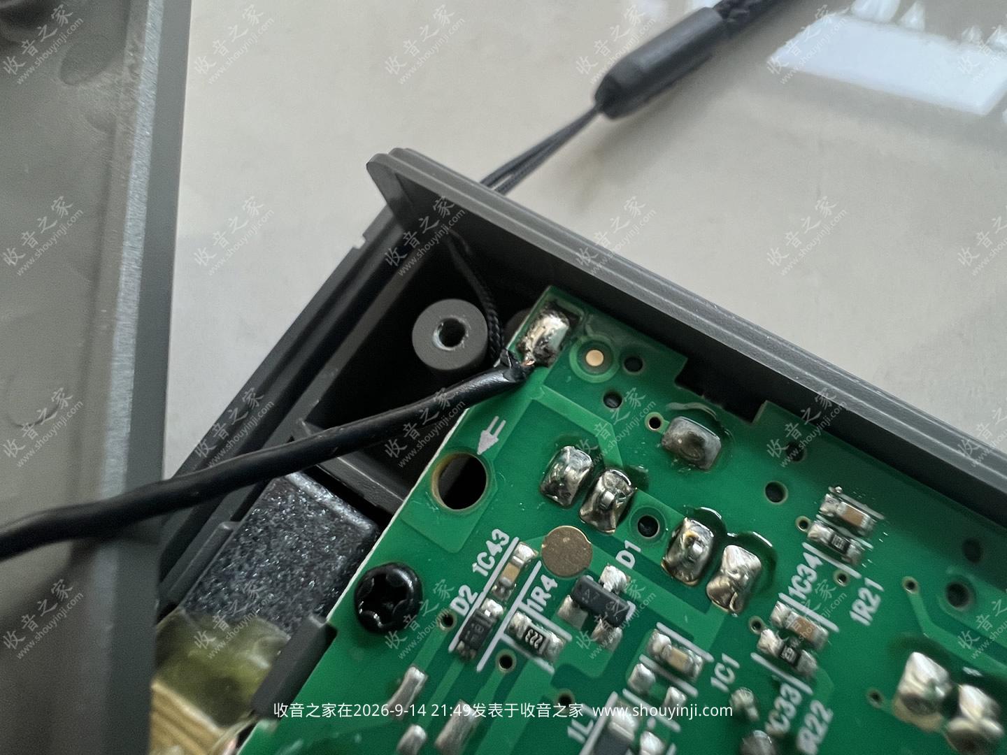

这个焊线怀疑是返修机。。。
德生的这类机设计和板型没什么区别

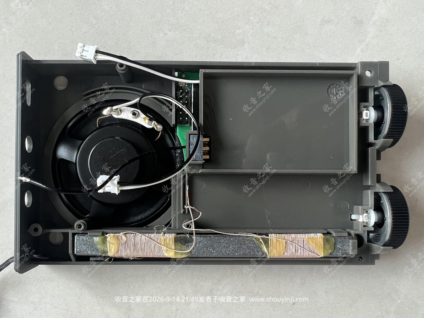

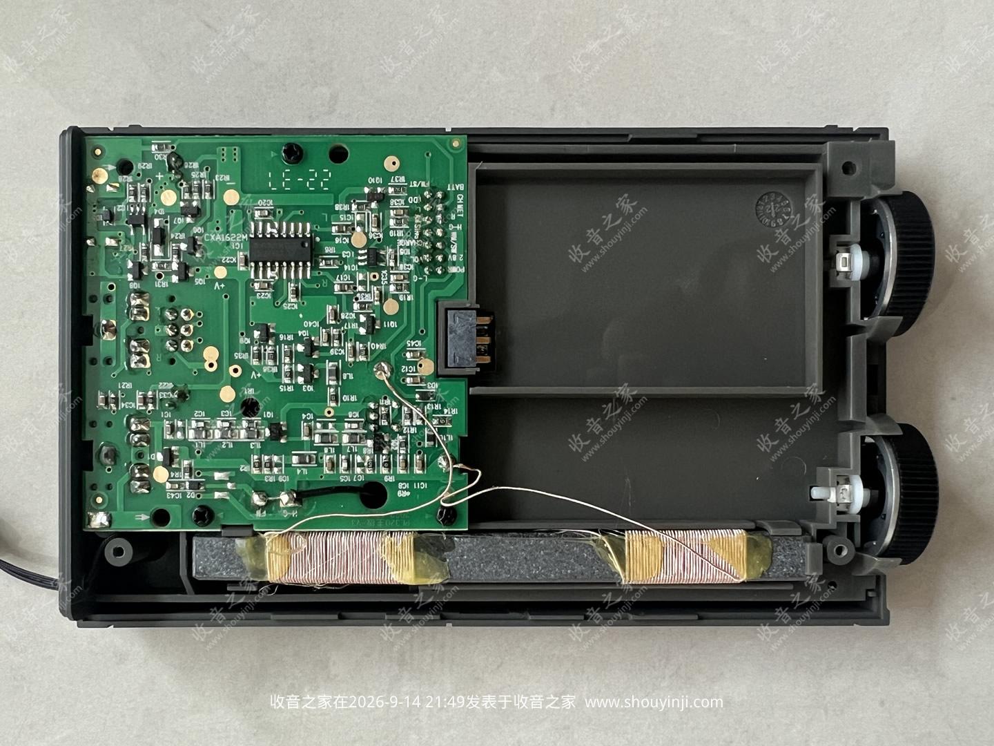

磁棒天线这两处焊线手艺不佳,突然发现我的焊接手艺比他们强。

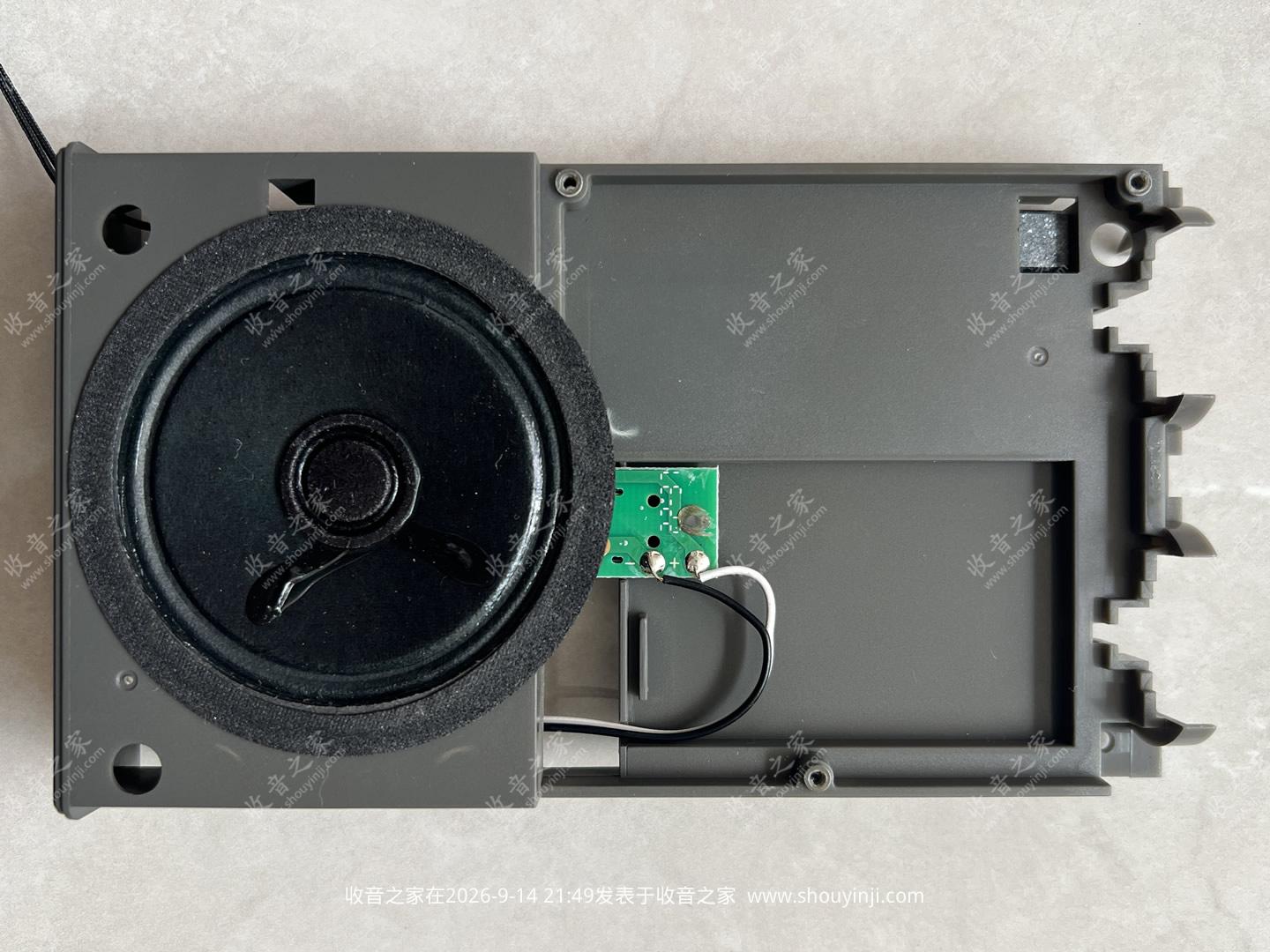

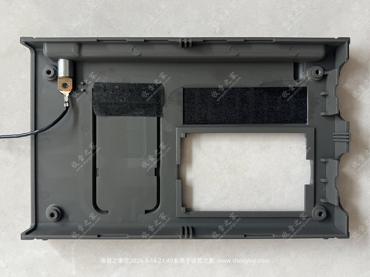

面板内

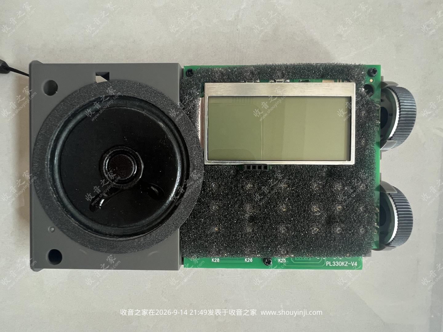

这喇叭看起来不错,御用喇叭;按键部分依旧未变

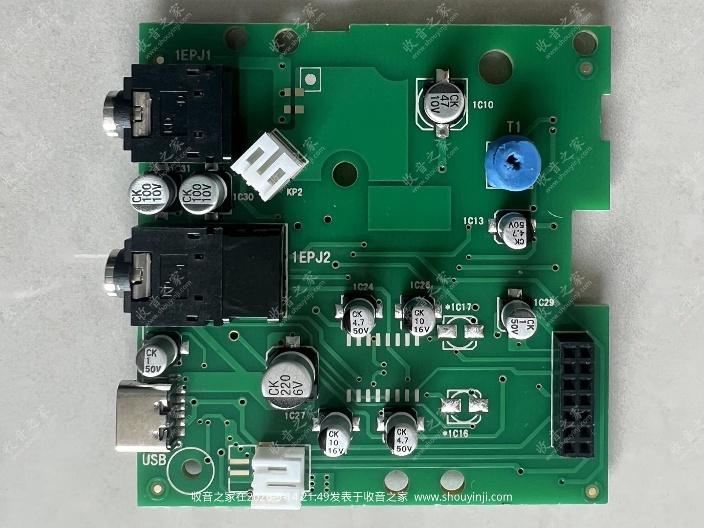

电解电容。。。

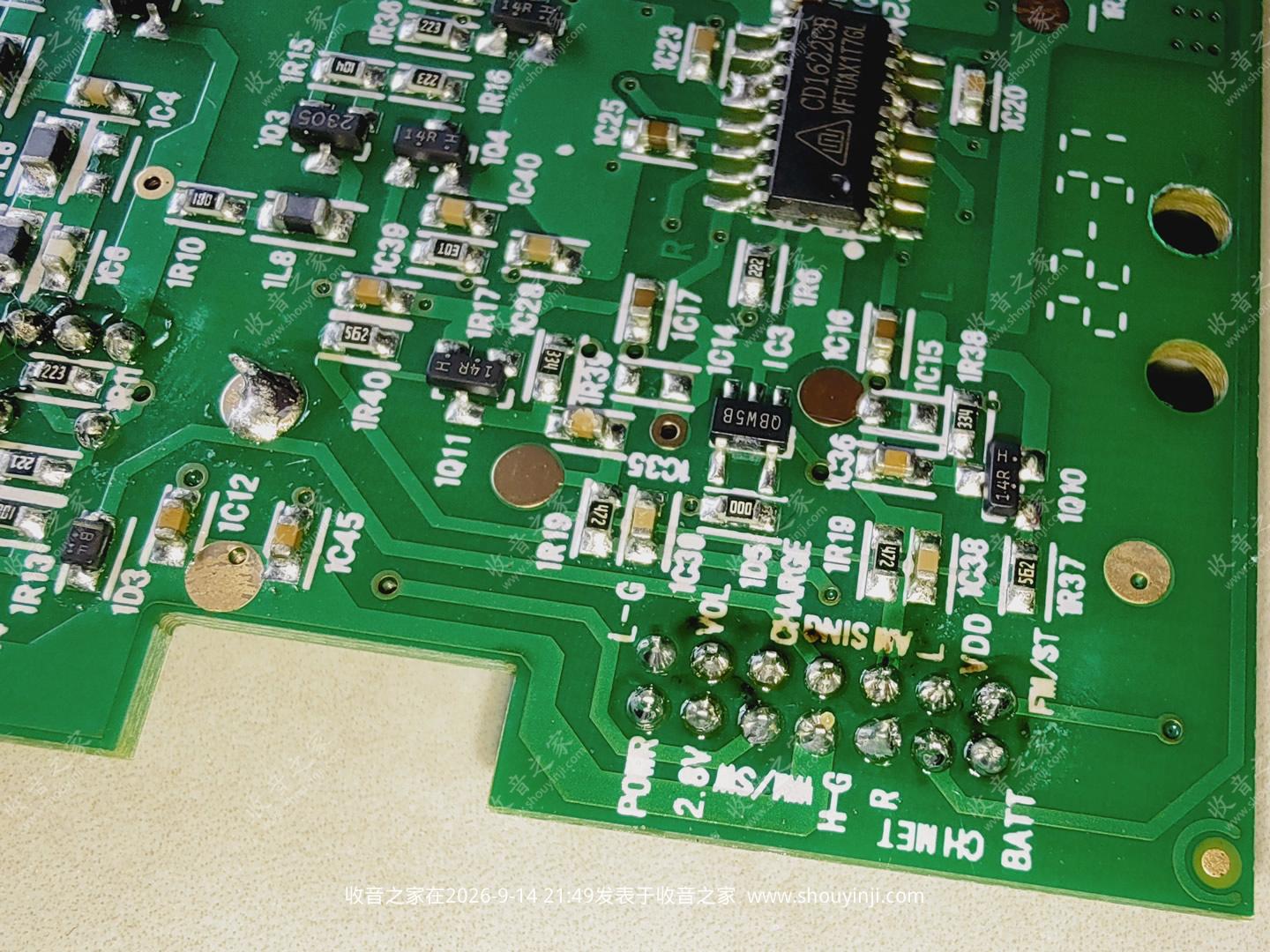

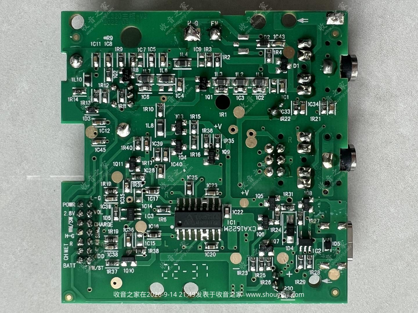

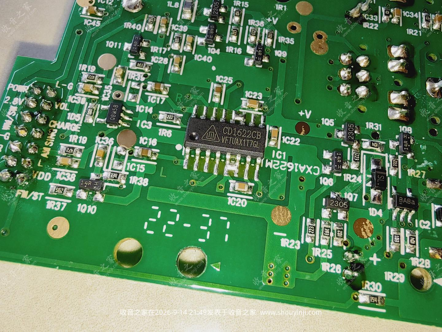

使用CD1622CB音频功放,输出功率为110mW×2(双通道)或320mW(BTL模式)

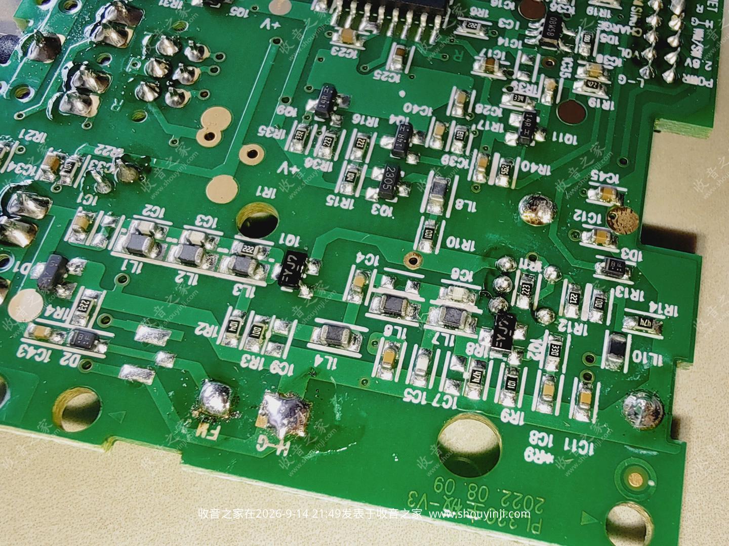

这是买的全新机,居然耳机座、天线座都是这样的“焊接”。。。

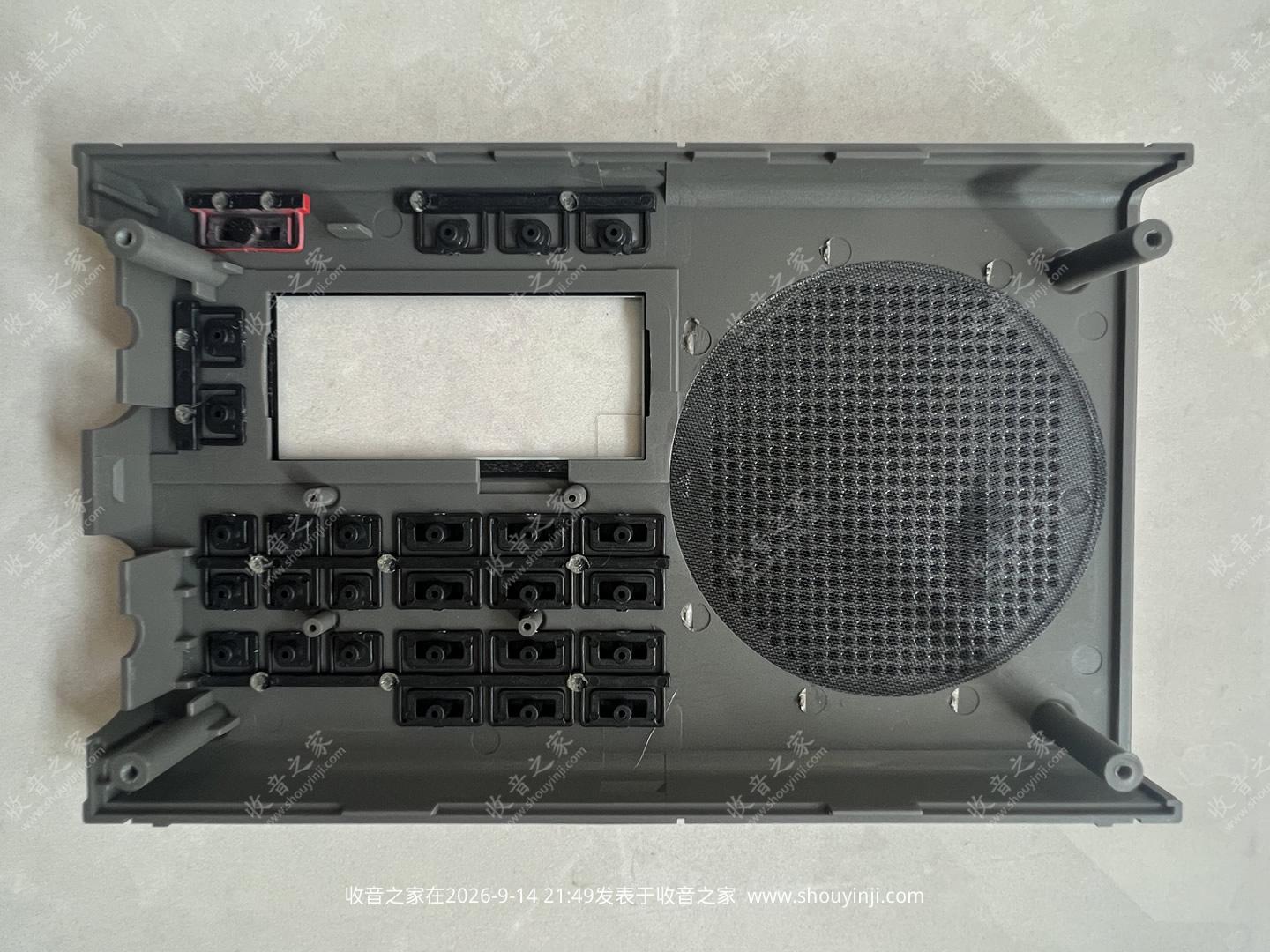

未变过的“模具”

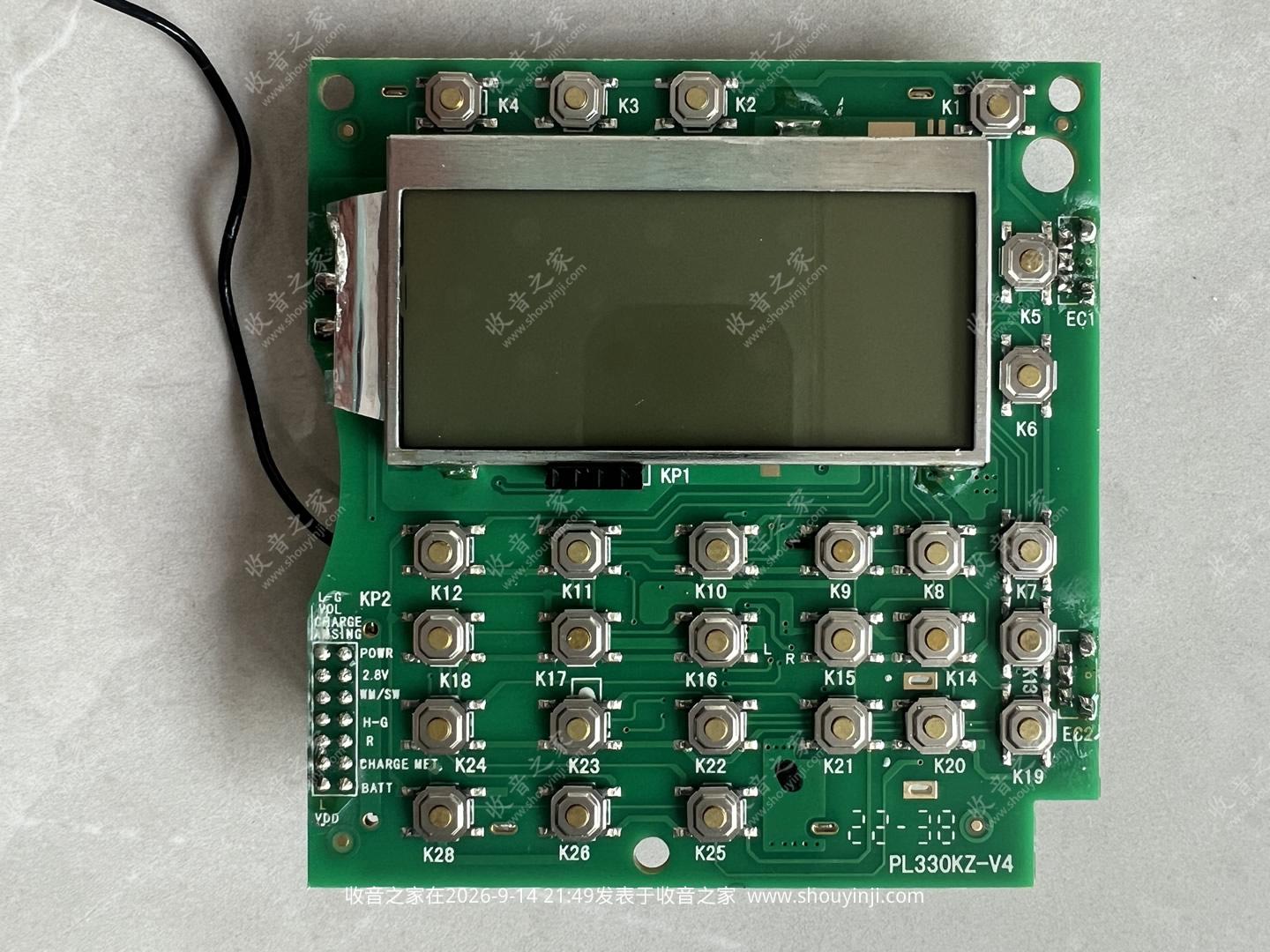

操作面板

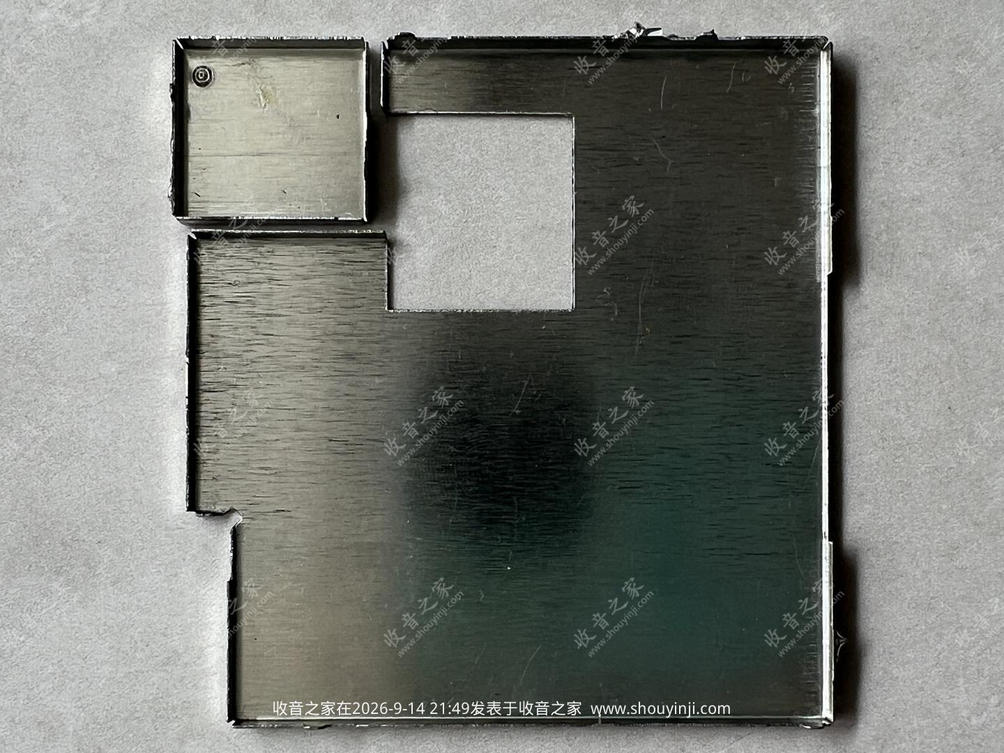

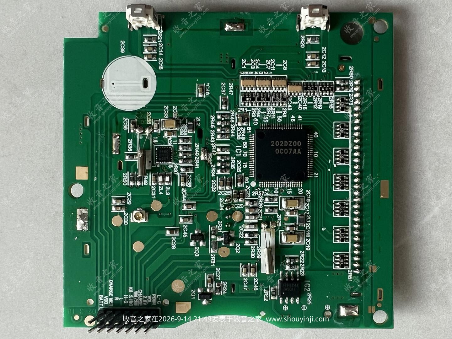

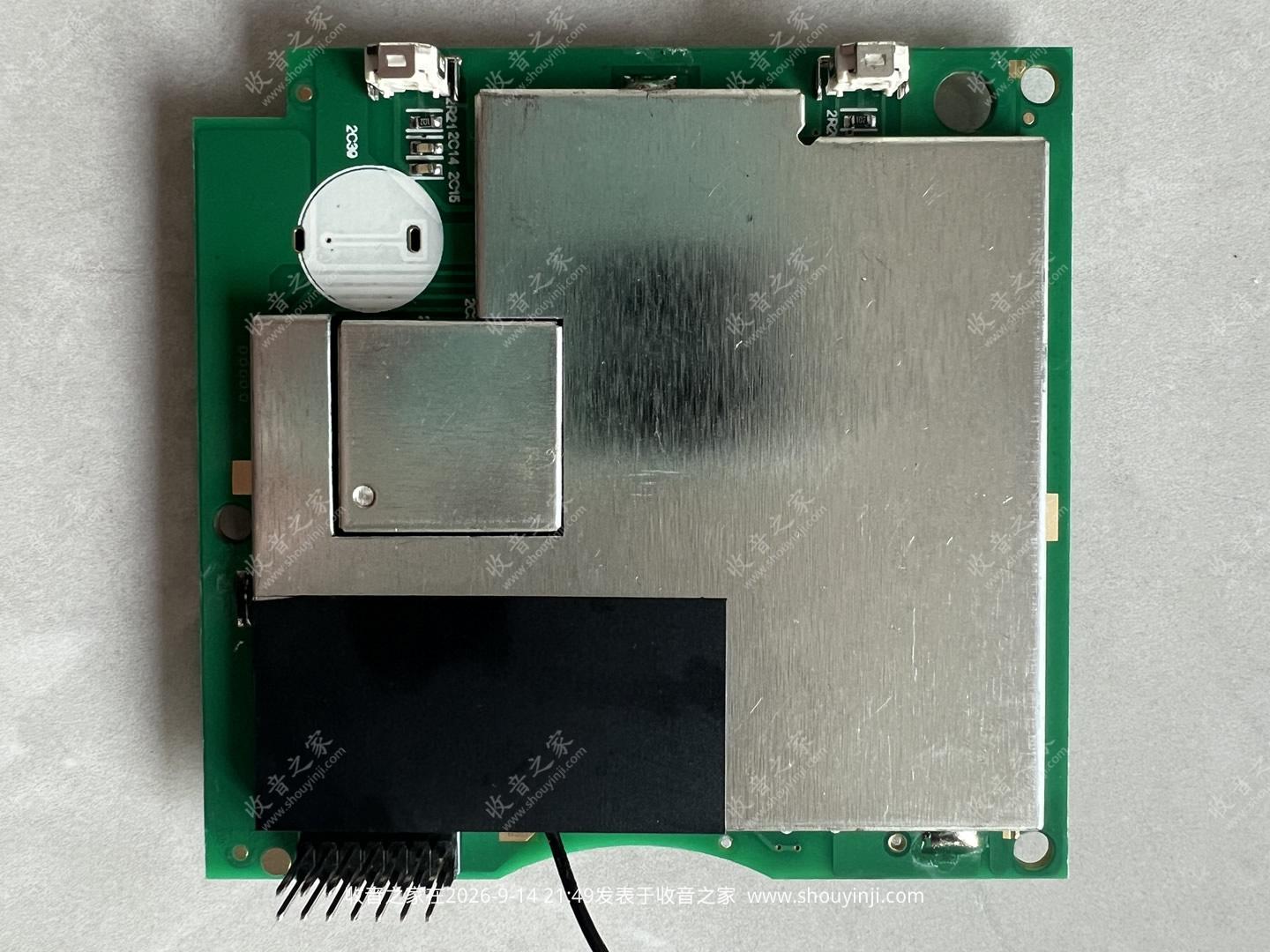

屏蔽罩很大,几乎把元器件都“藏起来”了

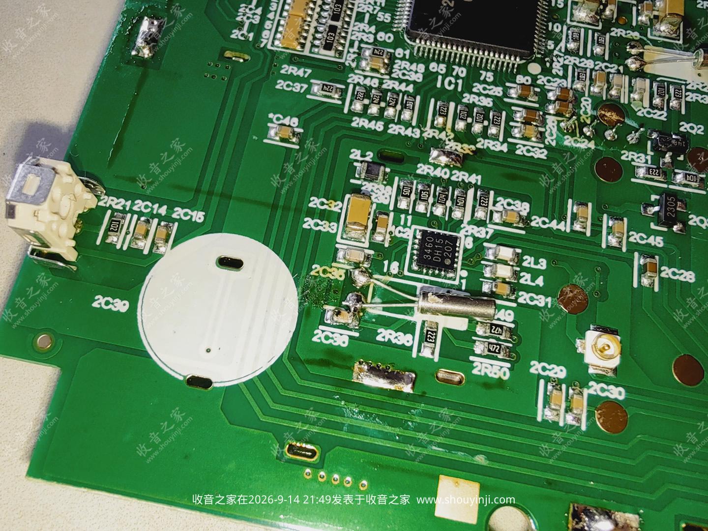

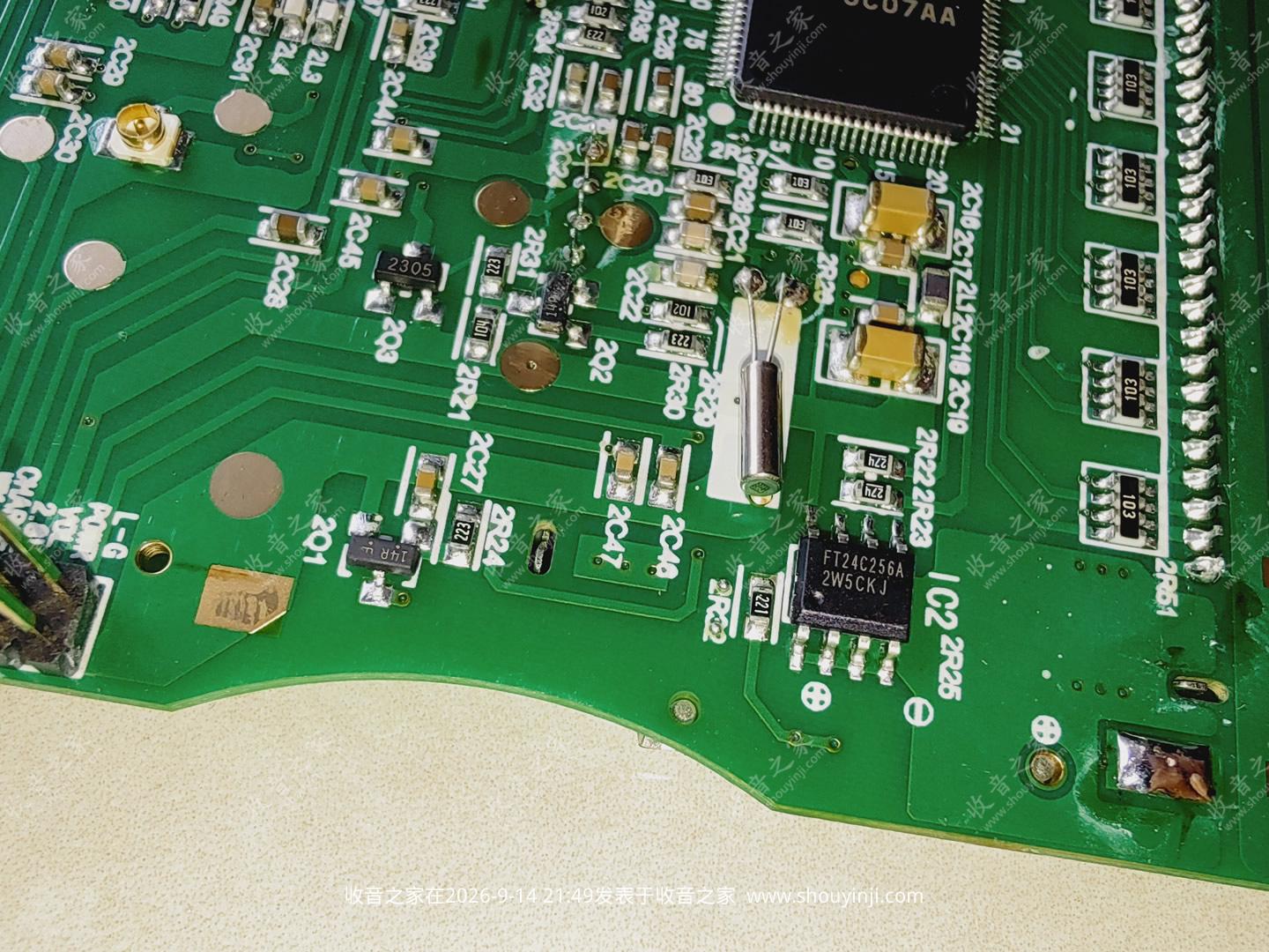

FT24C256A是256Kbit 串行 EEPROM 存储芯片‌
使用Si4734 DSP芯片

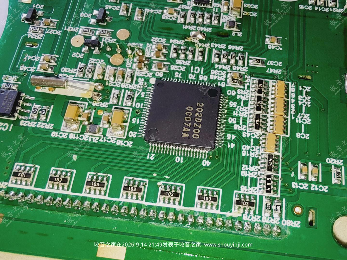

202DZ000C07AA是LCD屏驱动IC
德生定制喇叭 8Ω 0.25W
磁棒天线很长,但具体多长没测量
